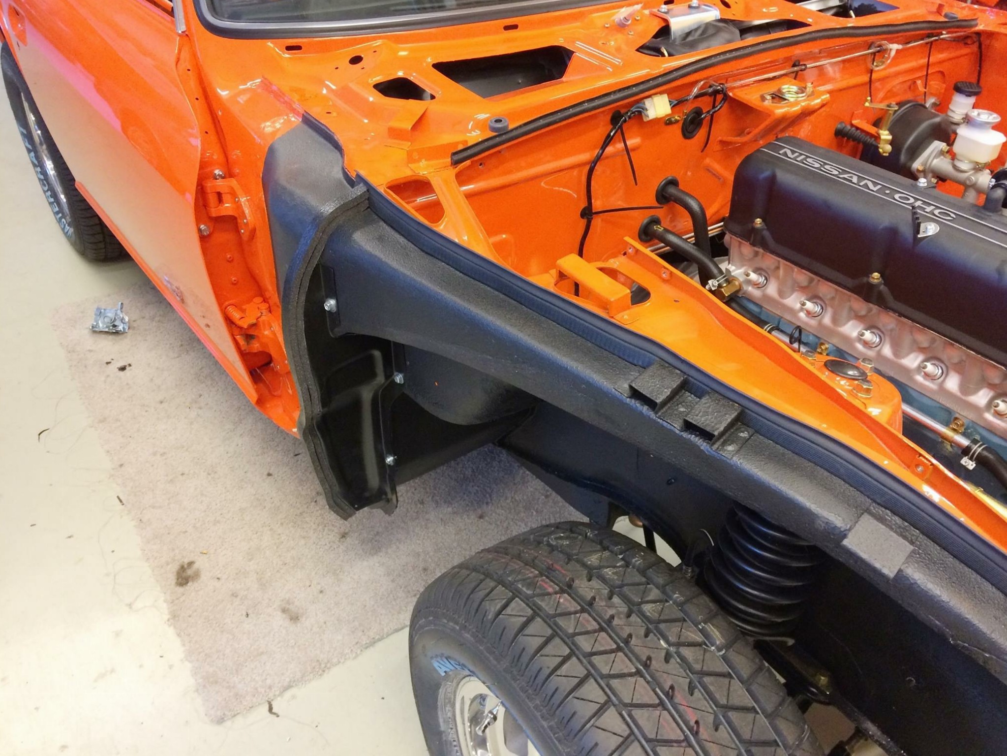

Voila mon avancée du week end en carrosserie
Il faut que je me motive a terminé la peinture temps qu'il fait encore bonsigpic

C'est un joint type "fourniture de carrossier"Envoyé par Denrée Voir le messageKerouan tu as trouver ou les joints que tu as mit sur les arrêtés ? C'est du spécifique pour Z oui c'est du universel que tu as acheté de la bonne taille ?280Z et 240Z.
Cette tôle (82) sert à empêcher les projections soulevées par la roue (terre, eau , gravillons, etc.) d'entrer à l'arrière de l'aile et d'y séjourner. Un petit bavolet cahoutchouc (84) est fixé dans sa partie basse.
Elle ne participe pas à la rigidité de l'aile avant.
Si tu les trouves, tu devrais installer les gardes boue en plastique noir qui sont montés sur les 280Z , ils protègent totalement les passages de roue et empêchent la boue de se déposer sur le haut du "longeron" supérieur au niveau des deux pattes d'appuis de l'aile (voir photo Kerouan- Il te faudra coller deux morceaux de mousse dense sur ces deux pattes d'appui pour recevoir l'aile).
Ils remplacent aussi la tôle (82) et son bavolet (84)
Ref Nissan des gardes boue : 63880 N4200 et 63881 N4200

Voila j'ai installé l'aile en provisoire pour voir si tout s’ajustait bien avec la porte, je suis plutôt content, sa rend bien ! J'ai aussi posé les rétroviseurs a blanc pour voir, pas mal aussi.
