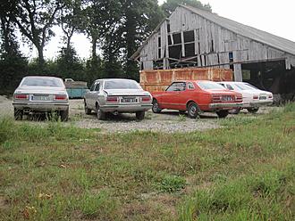

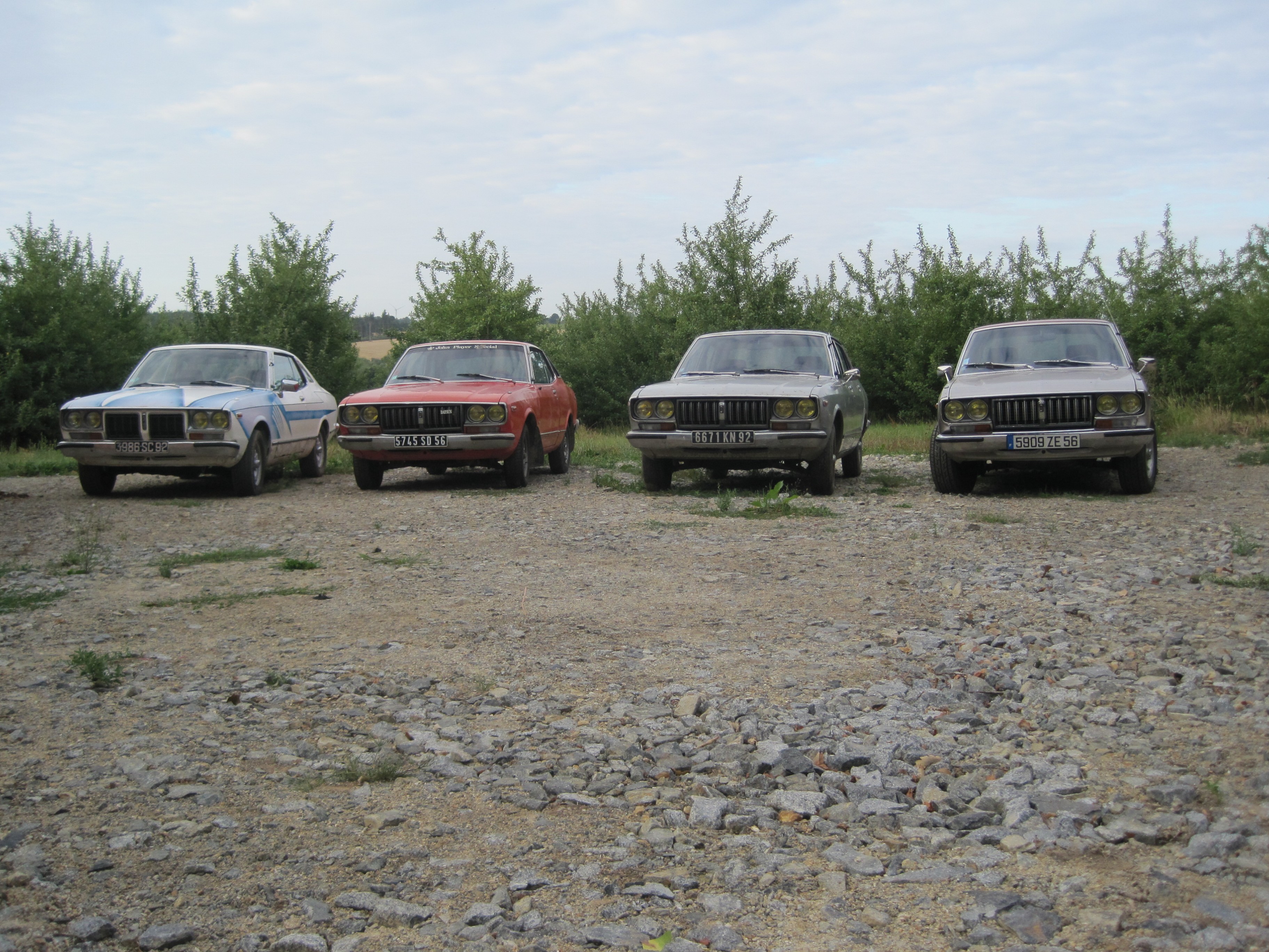

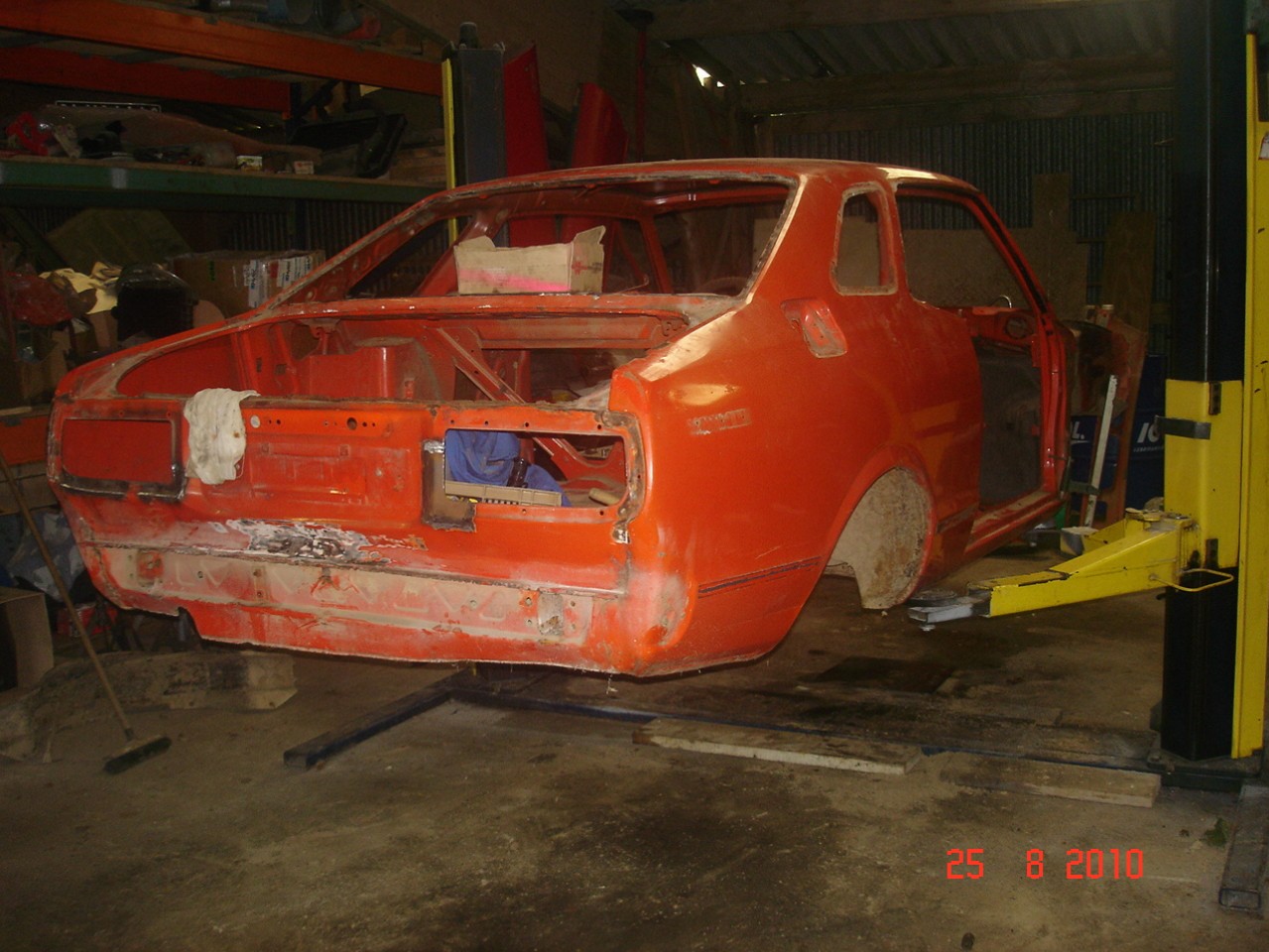

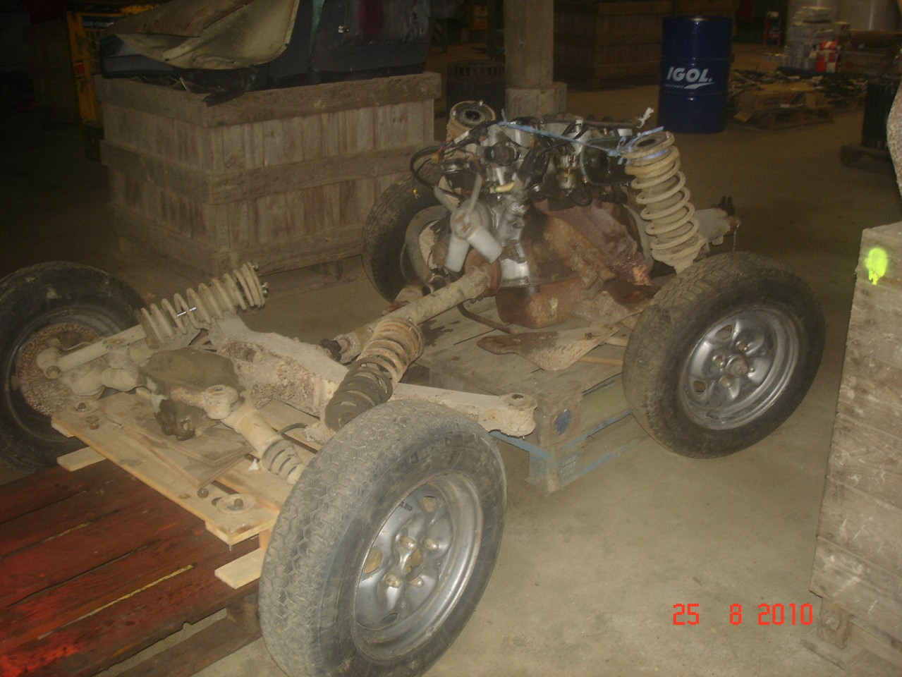

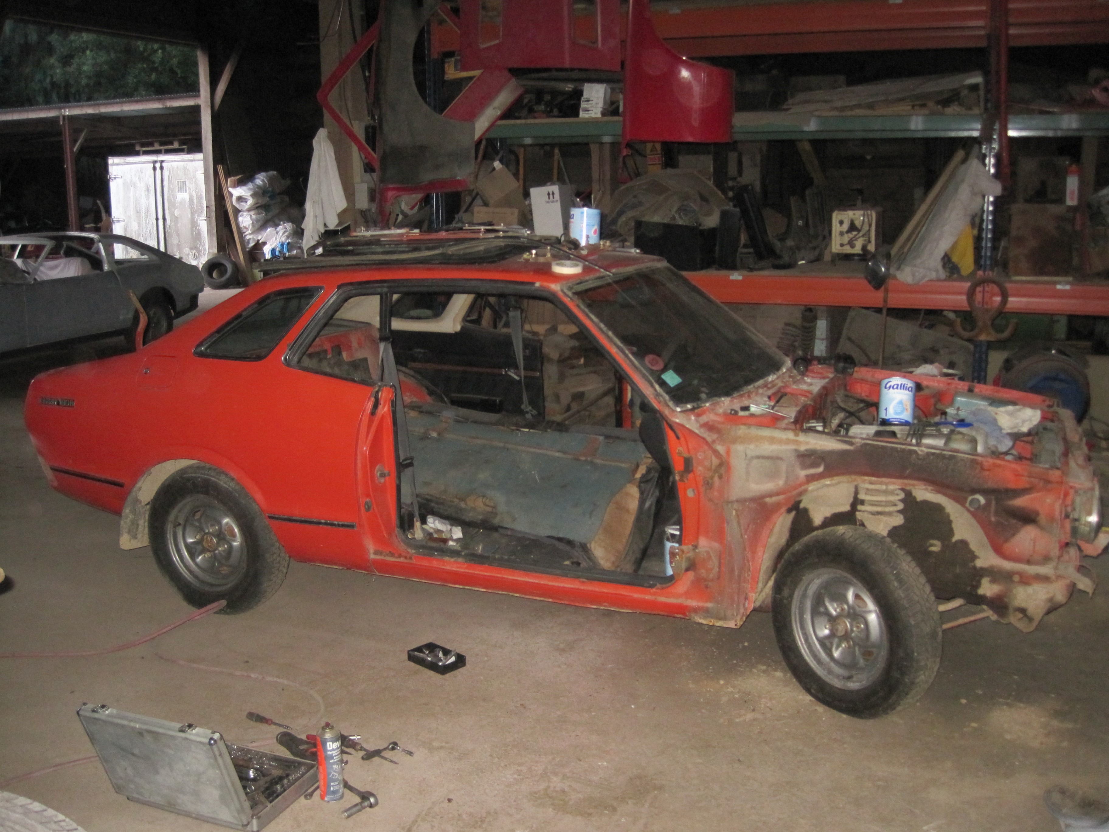

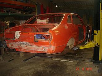

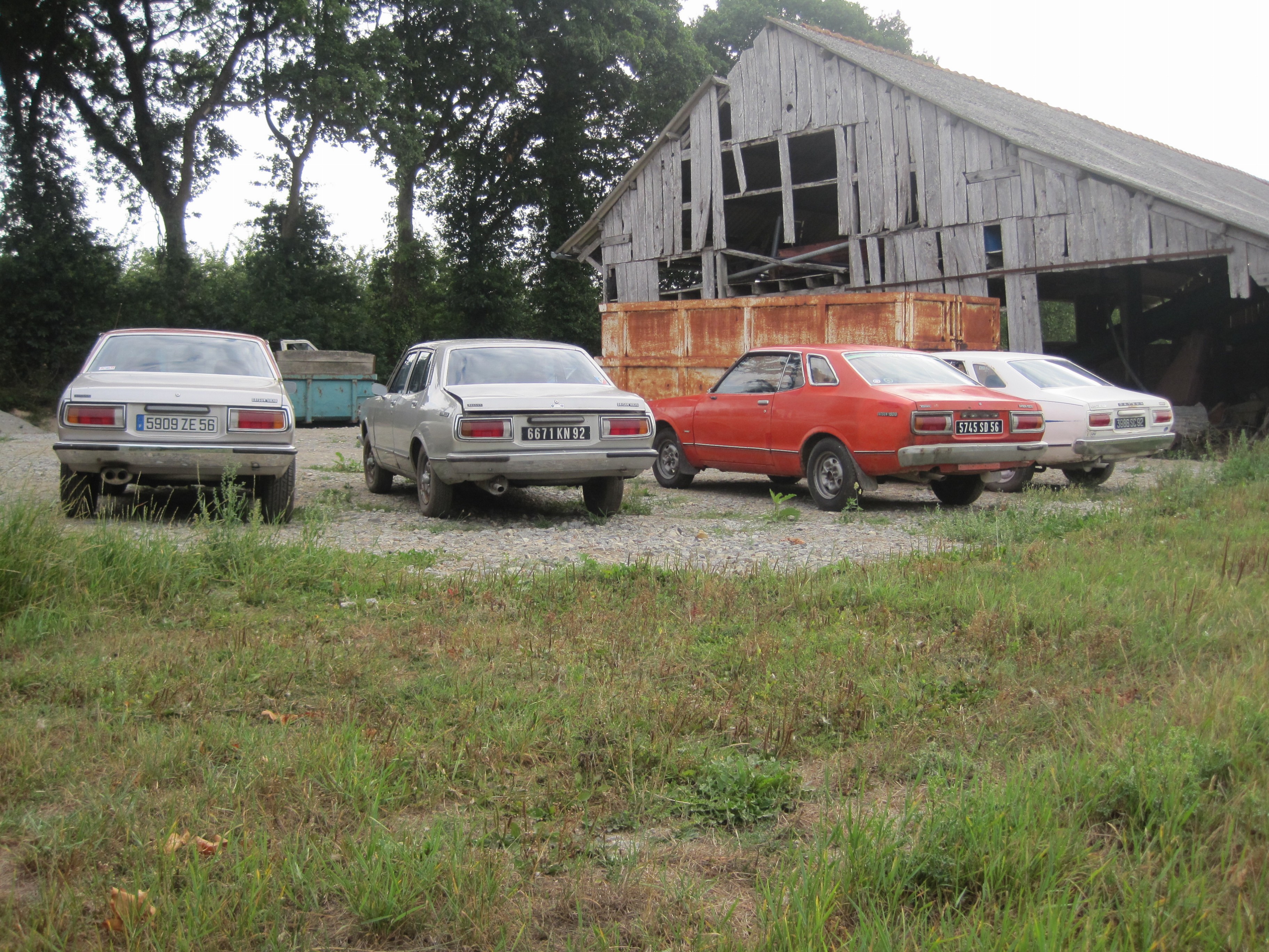

    Après plusieurs dizaine de devis pour faire la carrosserie peinture la voilà enfin parti chez un carrossier, elle est désossée complete depuis fort longtemps (2010)
    j'ai pris mon temps car c'est ma première voiture, je l'ai depuis 1986 et je veux la refaire comme à l'origine.

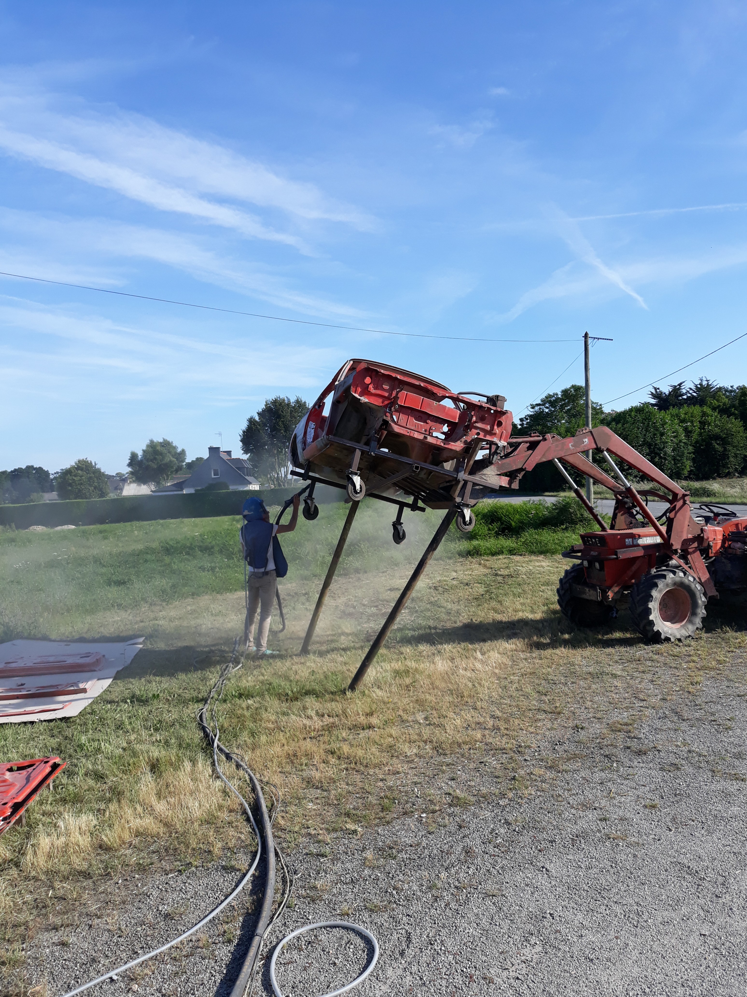

    Elle va être sablée puis passée avec un produit phosphatant pour préserver la carrosserie le plus possible.
    C'est la rouge,une des deux grises à été revendue les deux autres sont toujours là.
    J'ai un capot et deux ailes AV neuves.
    Le carrossier me la fait à temps perdu donc ça va peut être trainer mais au moins c'est un pas en avant.

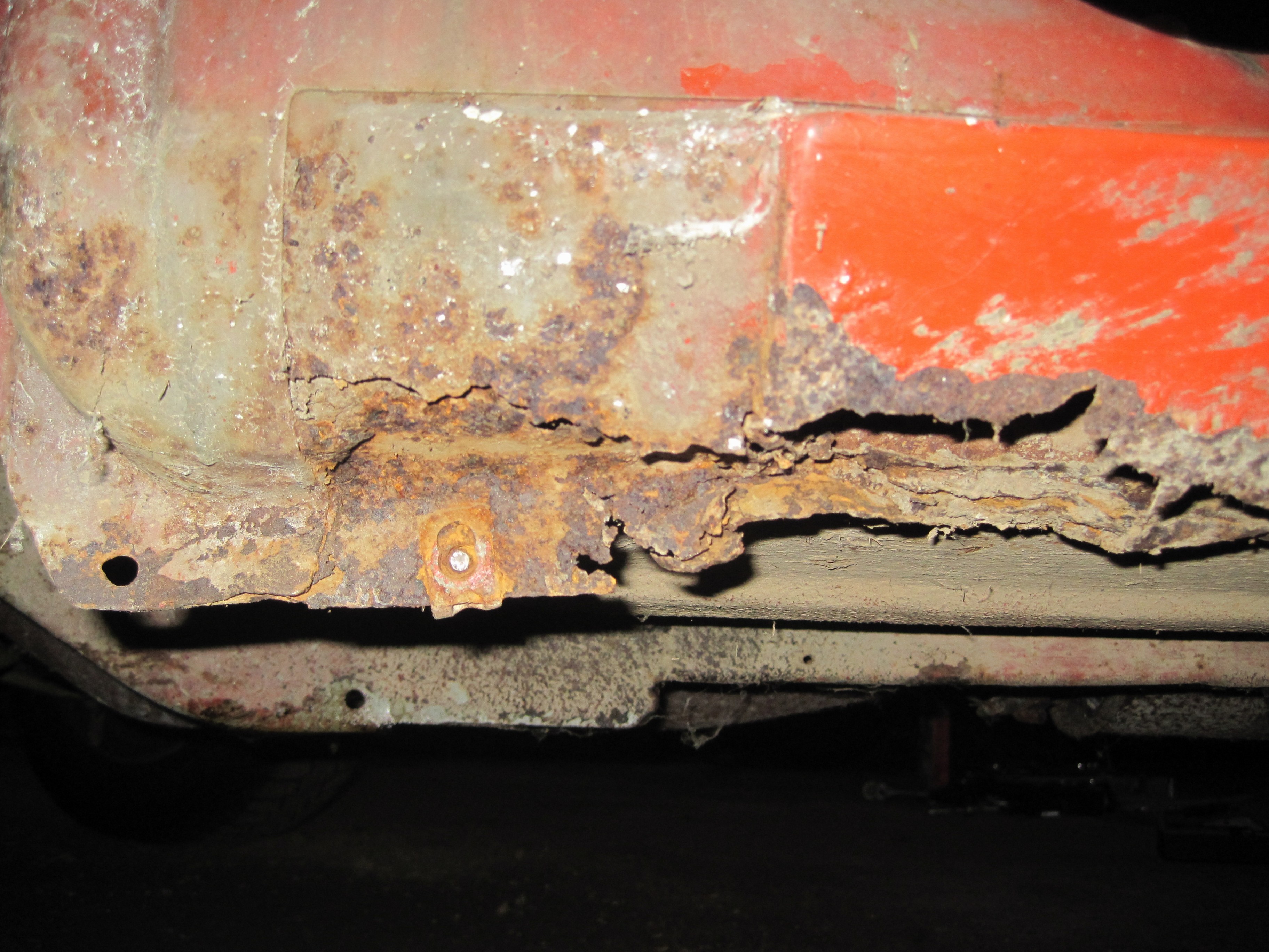

          Si si elle a de la rouille... mais celà reste correct pour une voiture de 1976
          Elle à déjà vu les mains d'un carrossier il y a 7 ans mais il n'a pas fini le travail, dommage il travaillait très bien

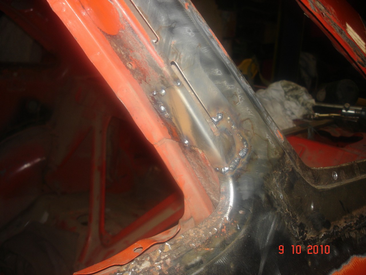

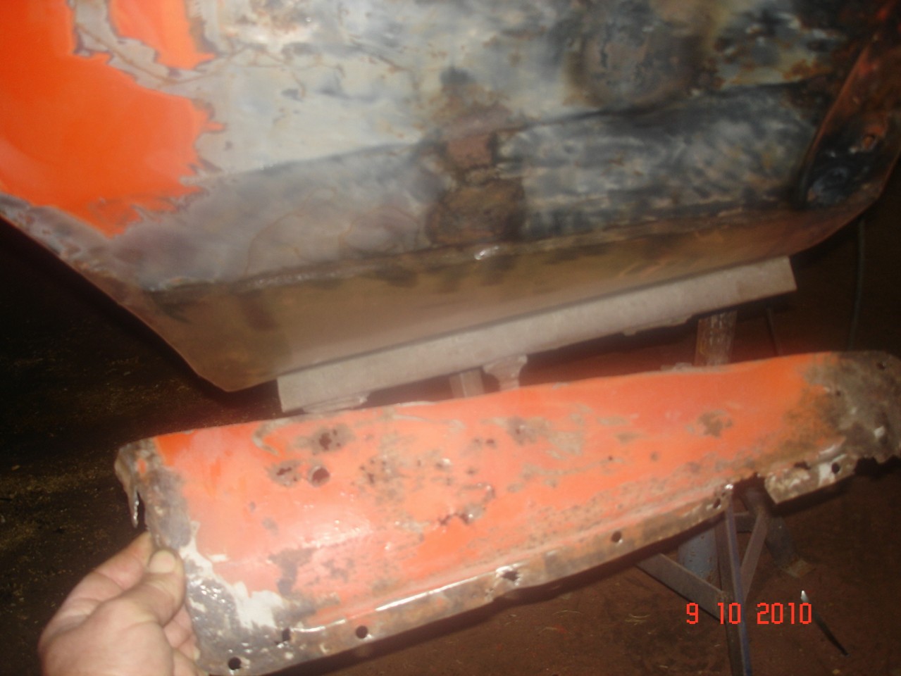

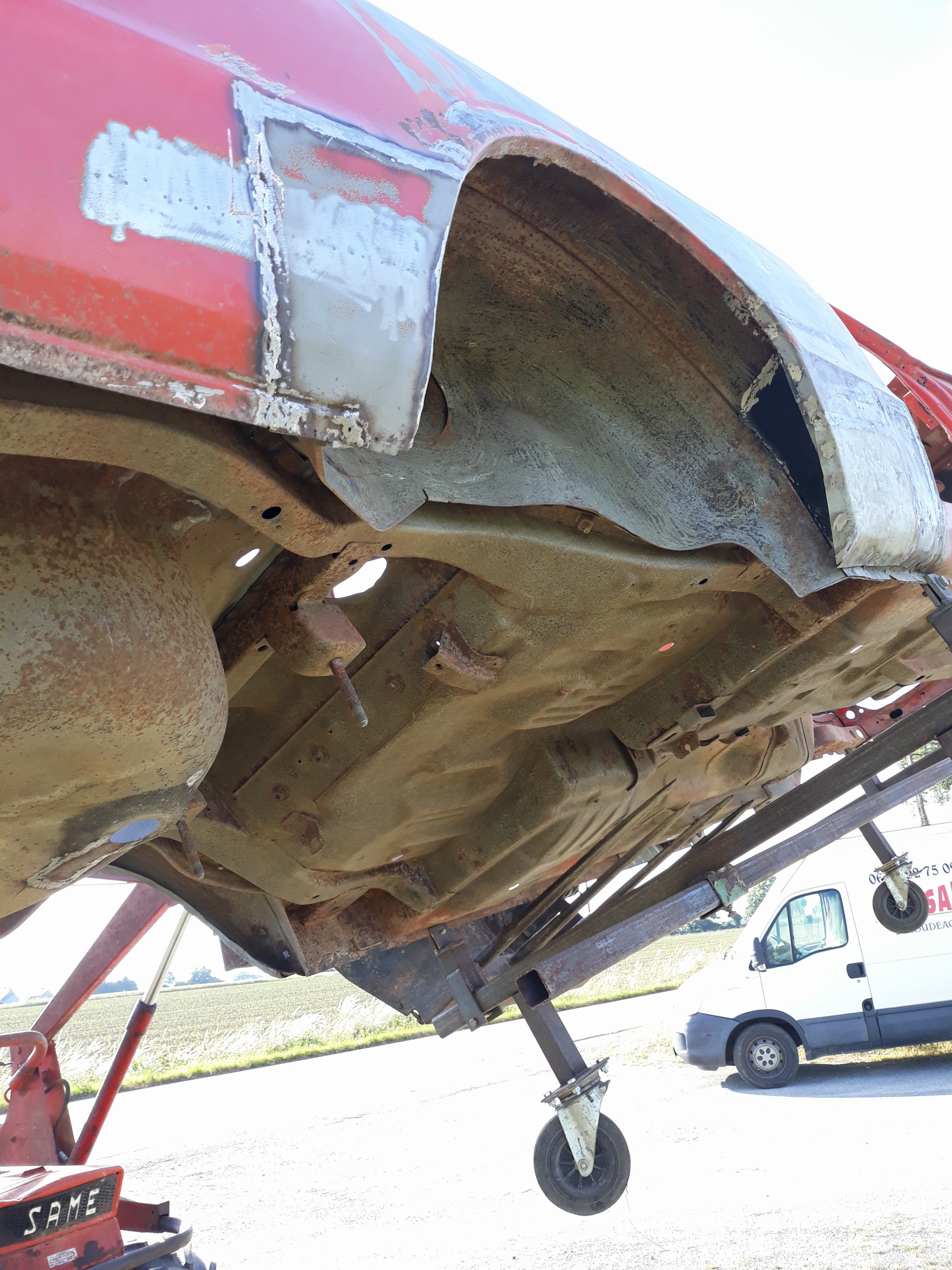

                    Le bac de roue de secour était trop abimé pour être rentablement refait, j'ai donc prélevé un bac sur une S110 que j'ai pour pièces, c'est le même diamètre
                    mais il est moins profond. j'aurais une roue galette de S110 en roue de secour, de toute façon normalement elle ne sert jamais...
                    Dès qu'il aura fini les patchs de réparation elle sera sablée puis passée à l'apprêt phosphatant, j'irai voir cette semaine si sa avance un peu.

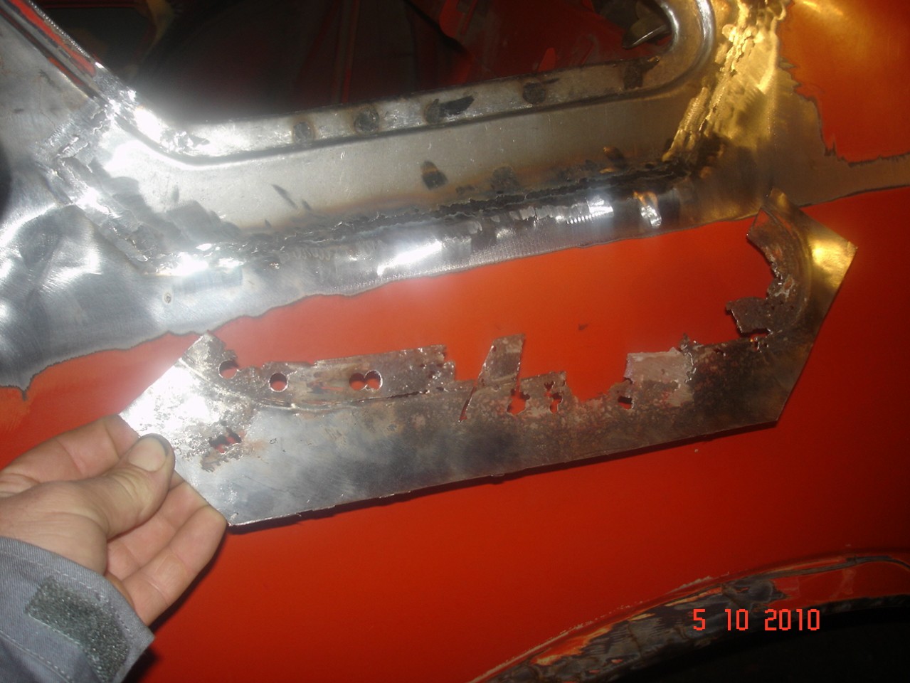

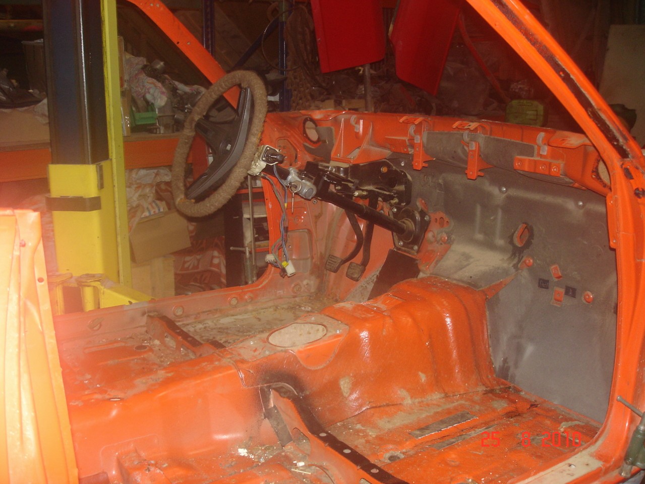

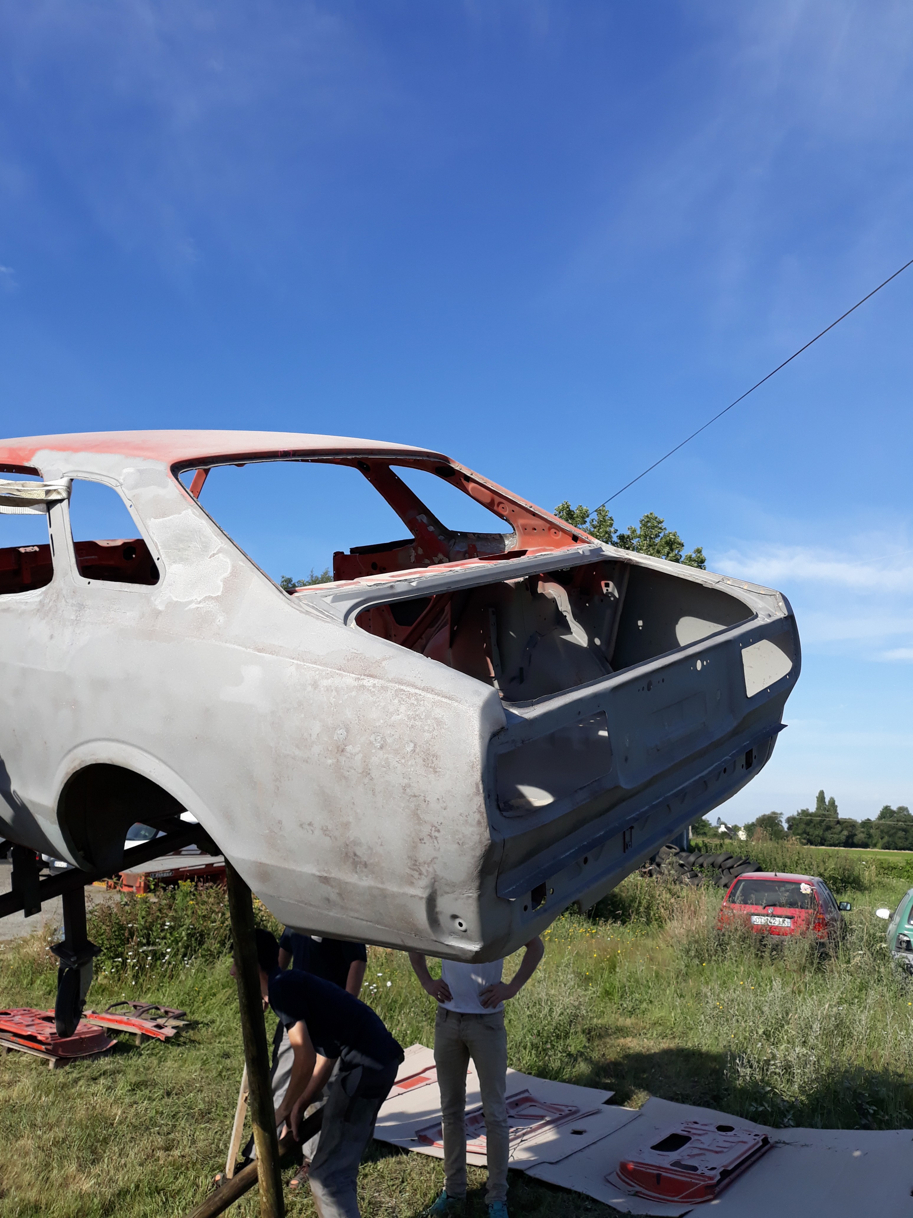

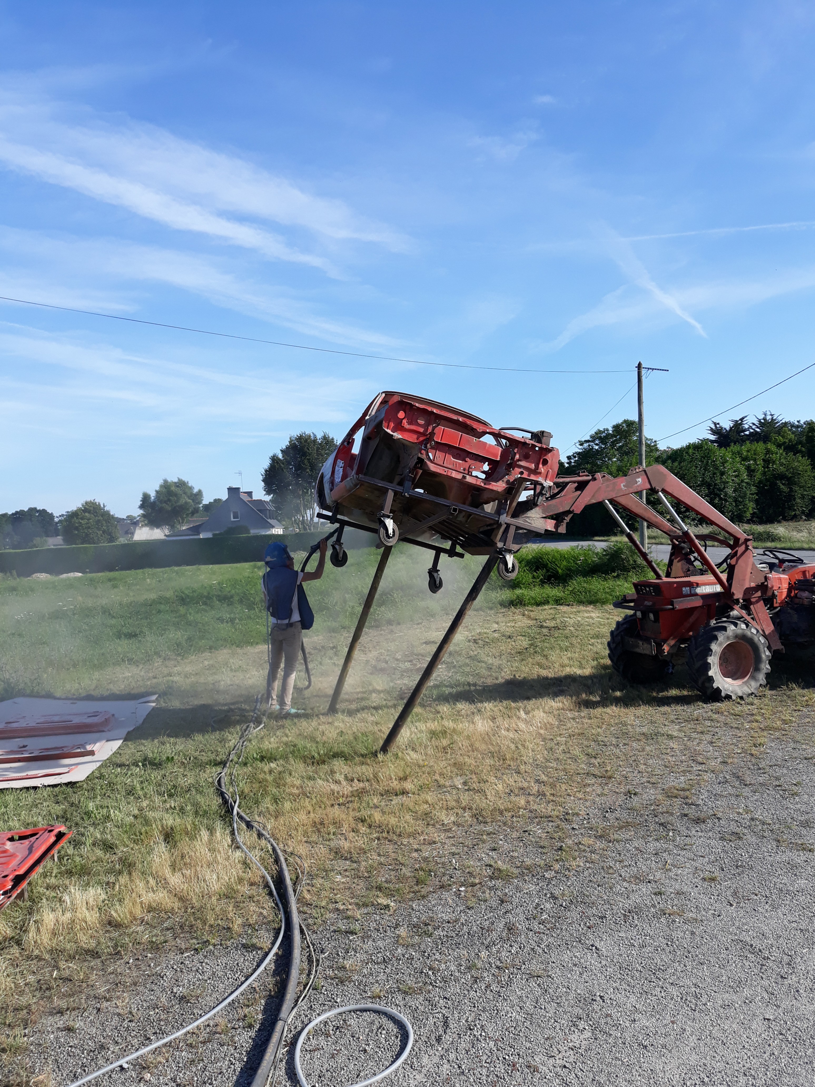

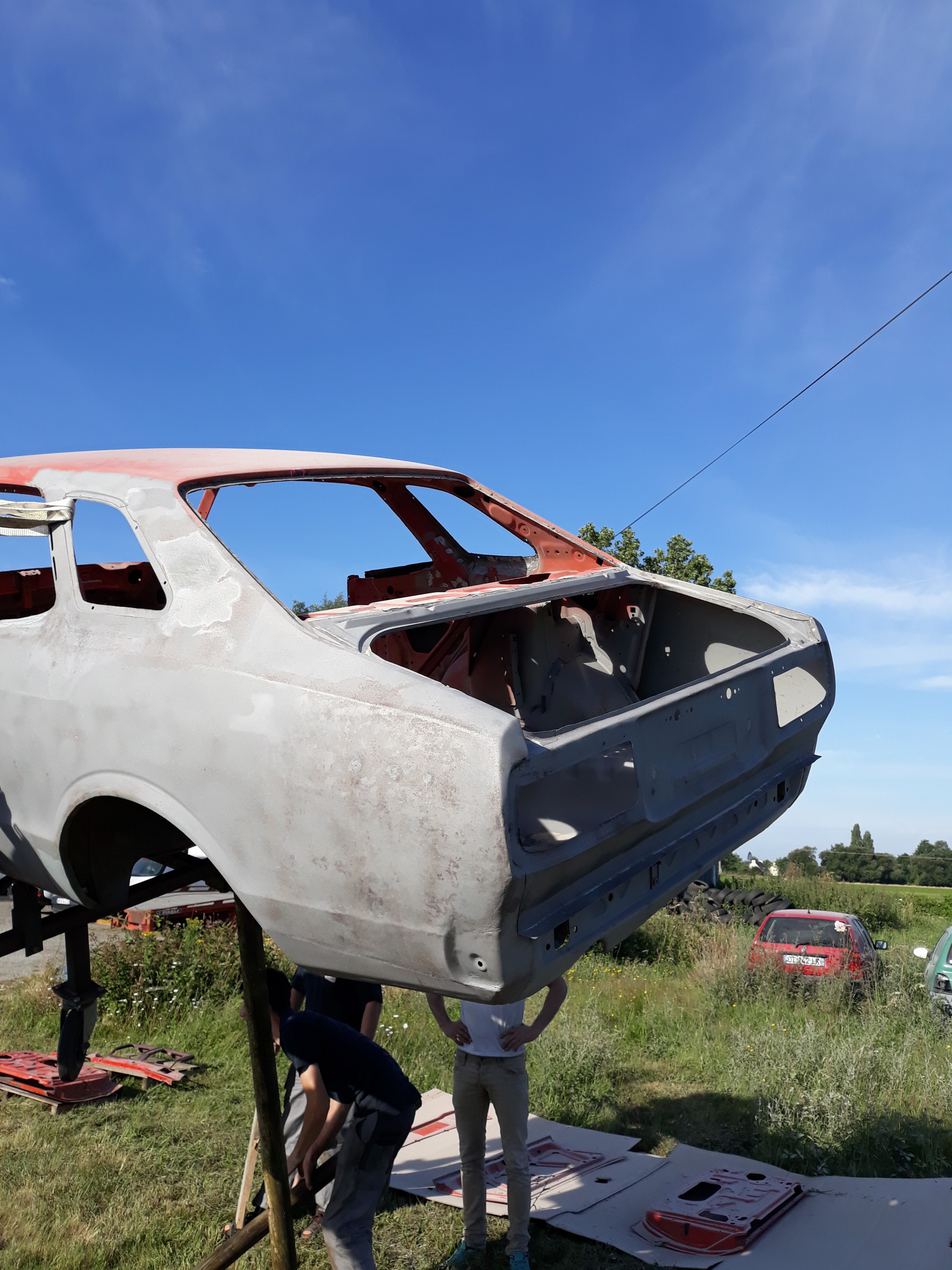

                        Quelques nouvelles du coupé,

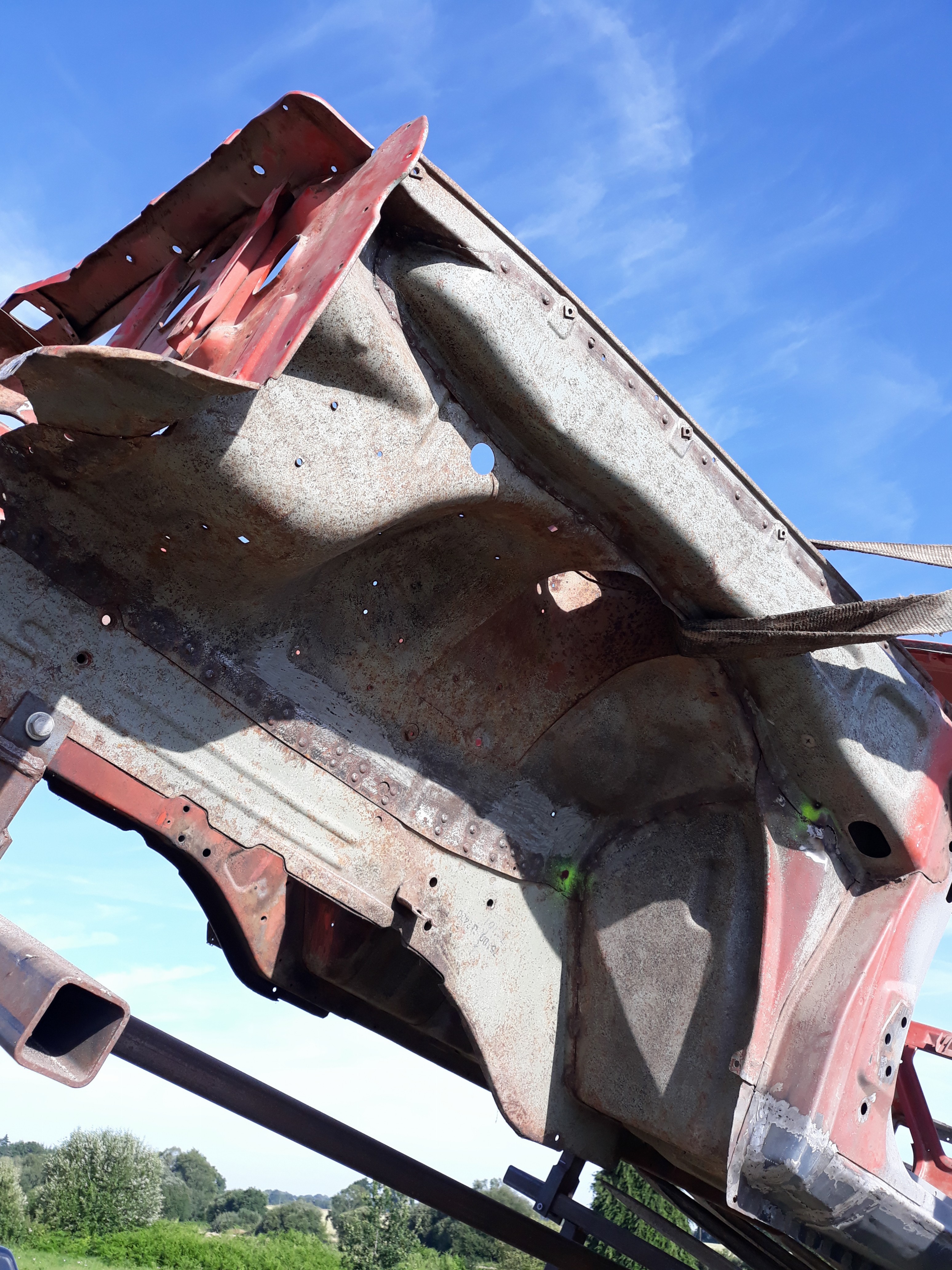

                        les trous visible ont été rebouché, le plancher de coffre changé pas par le coffre de S110 que j'ai envoyé (trop long à modifier,ma voiture a eu un choc AR et le plancher était déformé ) mais par un plancher de 810 berline que j'ai en stock pour pièces.
                        Elle a été sablé et phosphaté début juillet, maintenant il faut que le carrossier finisse de boucher les trous découverts durant le sablage puis préparation peinture et peinture rouge-orangé d'origine.
