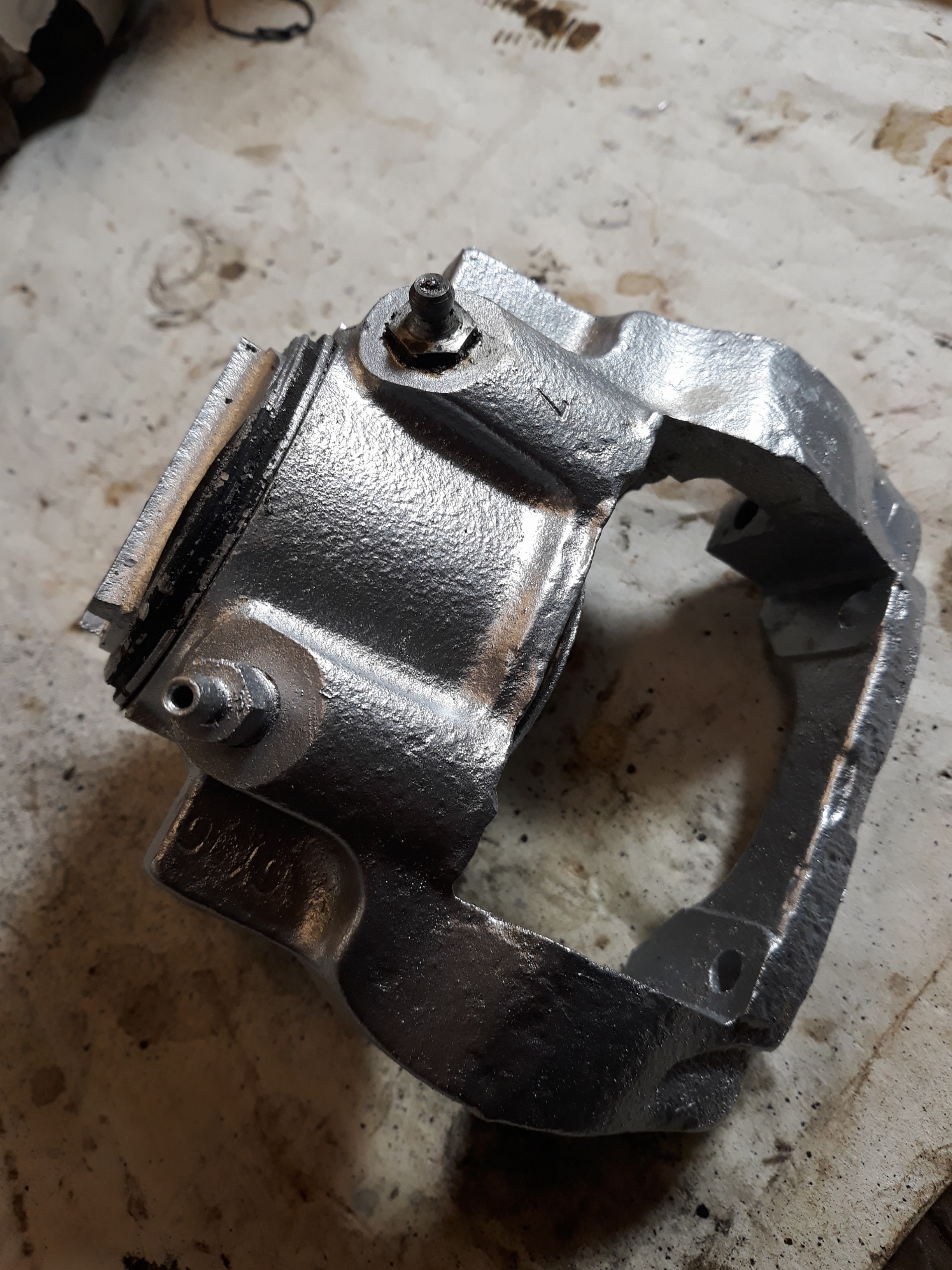

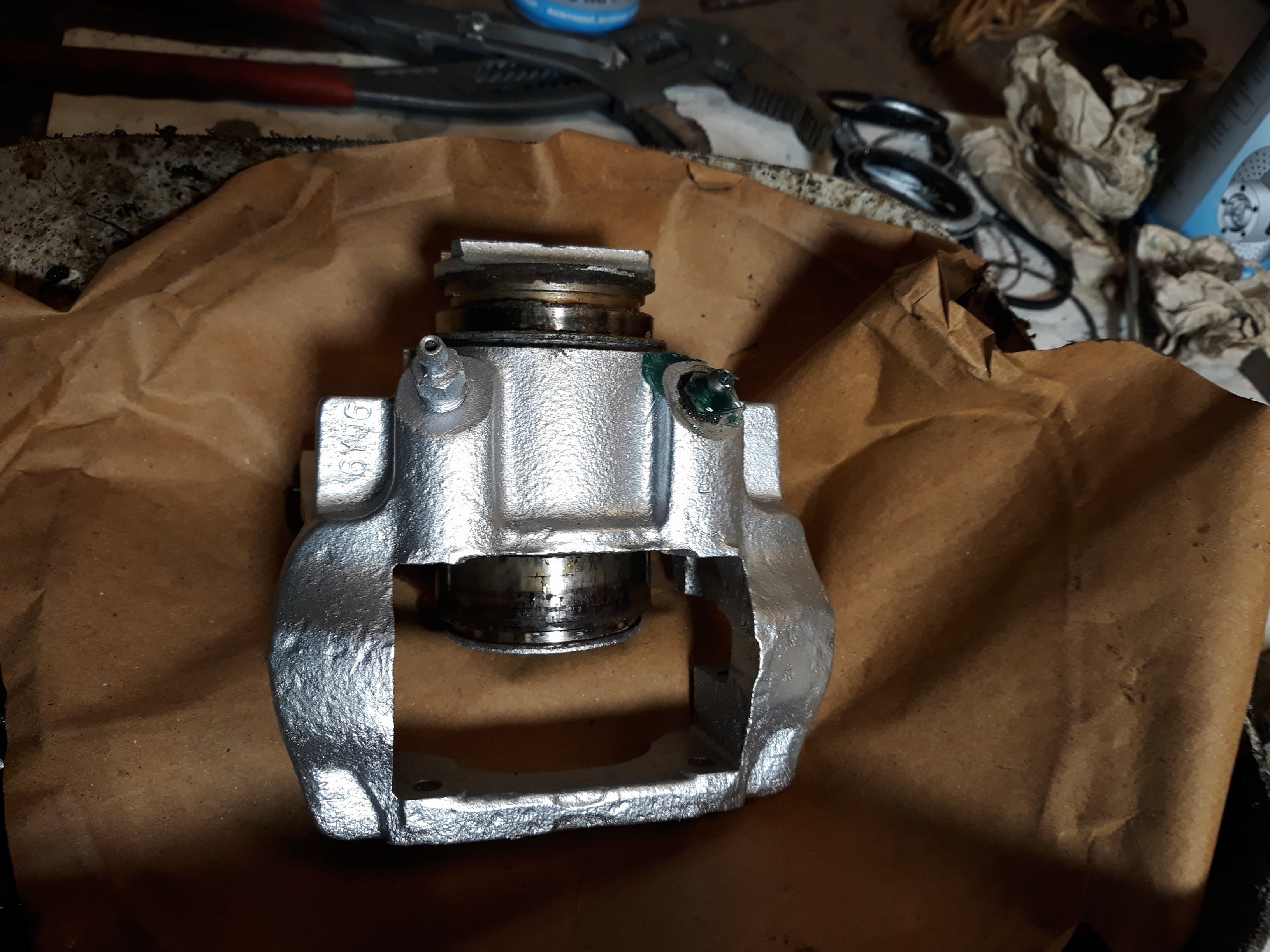

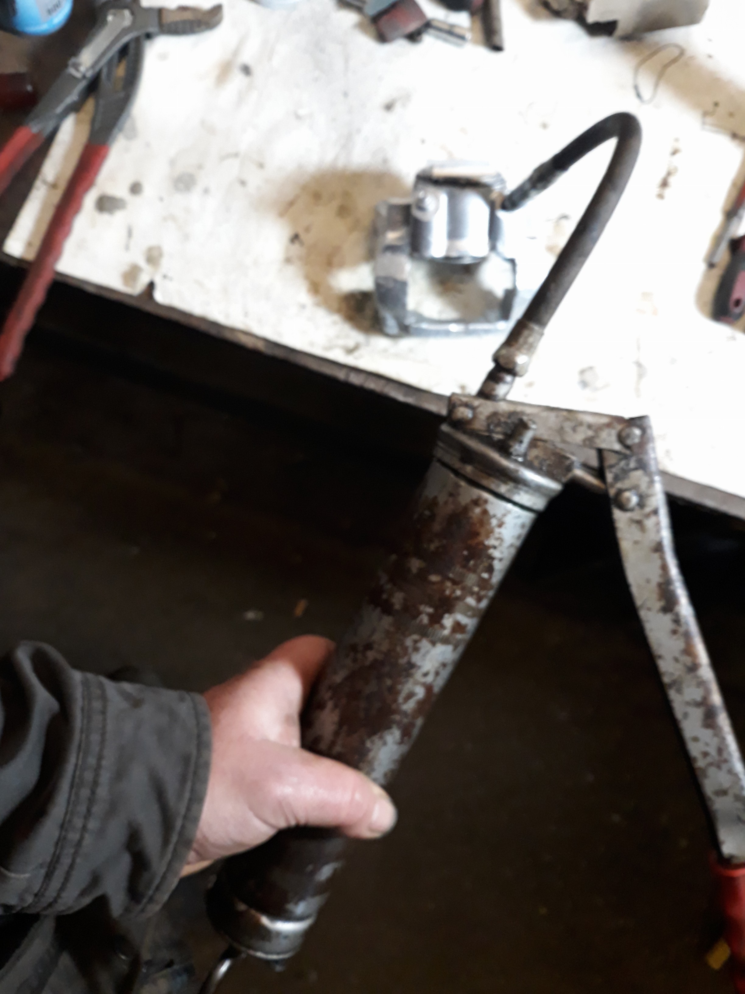

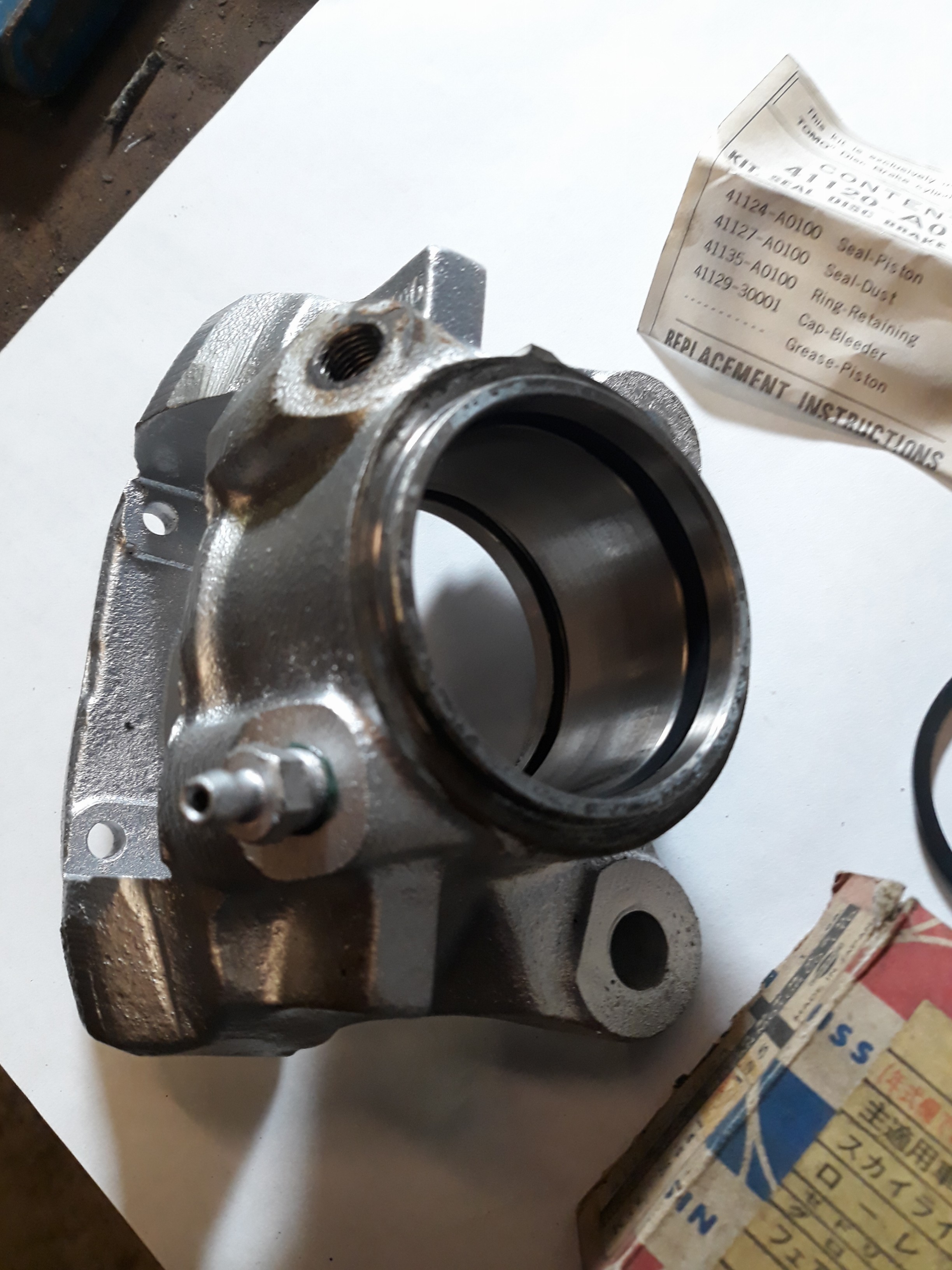

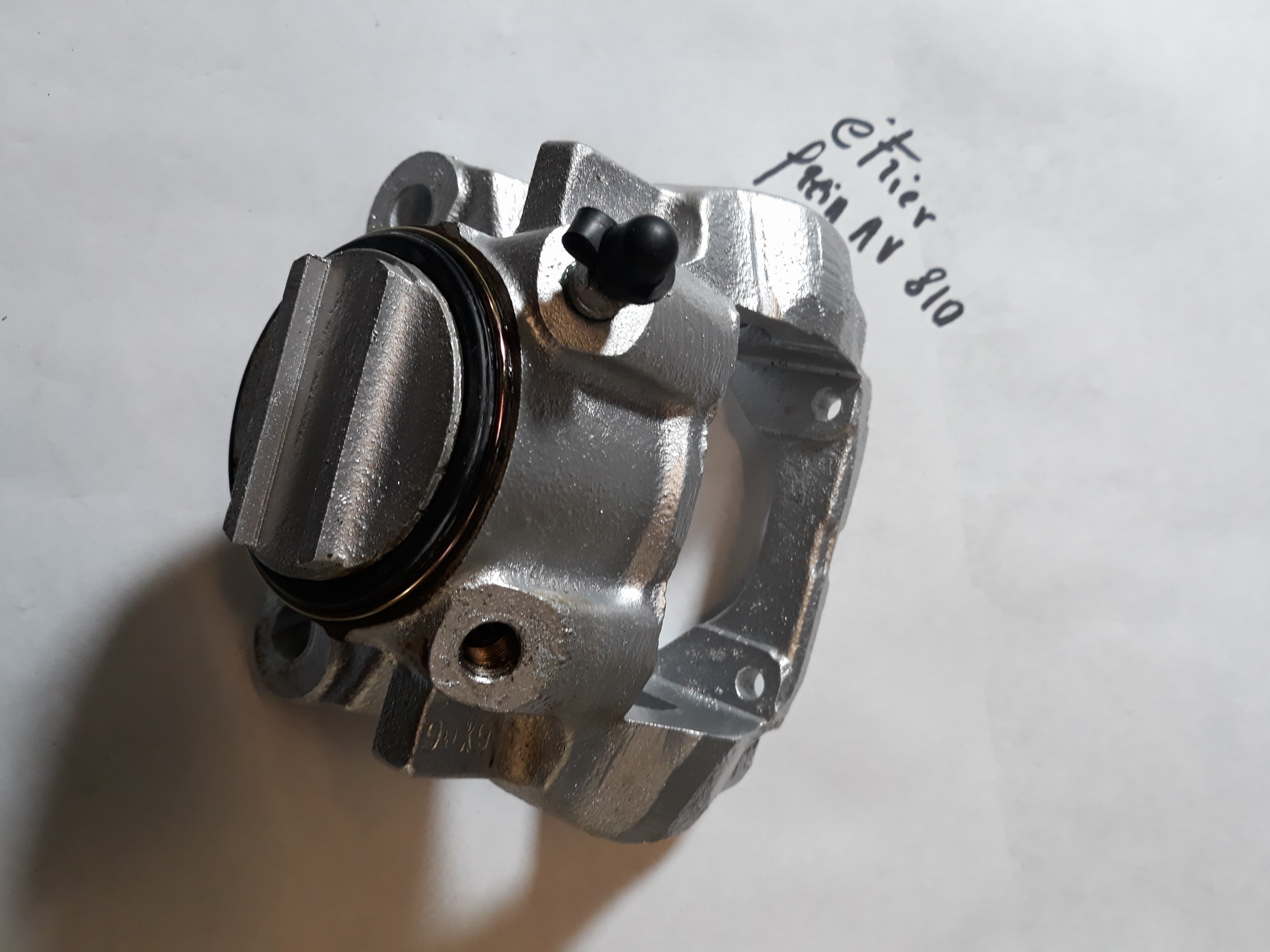

          Réfection des étriers de freins AV
          Après 30 ans immobilisation ils étaient grippés, voici mon astuce pour sortir les pistons sans forcer et sans les abimer, ça fonctionne aussi pour les cylindres de roues.

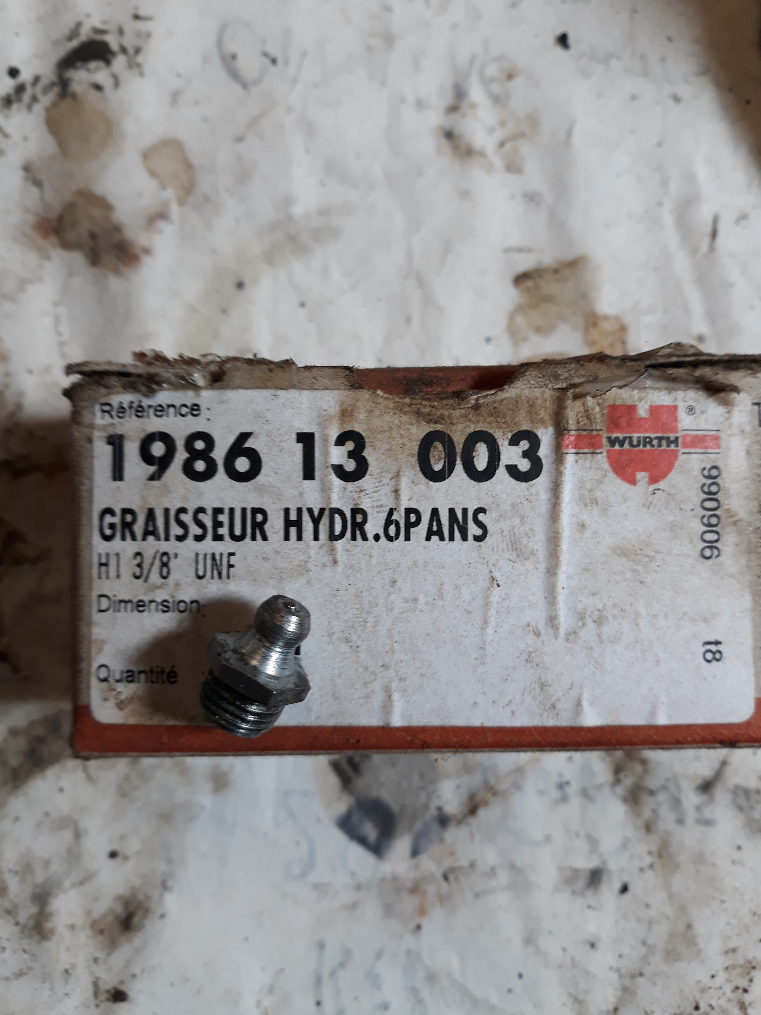

          Il faut avoir un graisseur qui a le même pas de vis ou très proche de l'emplacement ou est vissé le tuyau d'arrivé de liquide de frein et une pompe à graisse basique, il faut laisser la vis de purge sérrée sinon la graisse ressort.
          Une pompe à graisse pousse à 180bars doucement et la soufflette à 10 bars.
          Voici le graisseur adéquat ainsi que son positionnement et le résultat

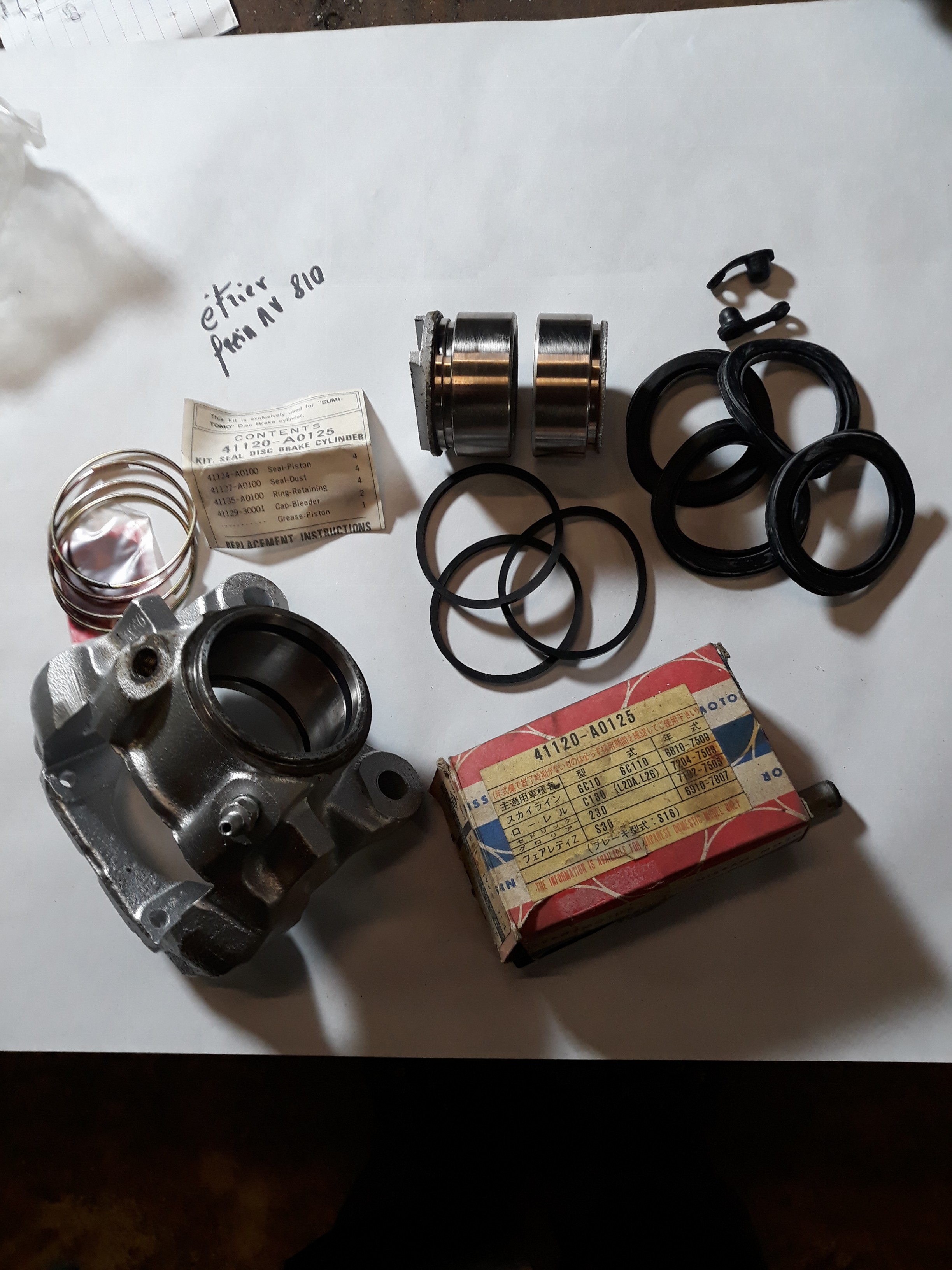

          après un bon nettoyage et changement des joints et pare poussières par un kit d'origine

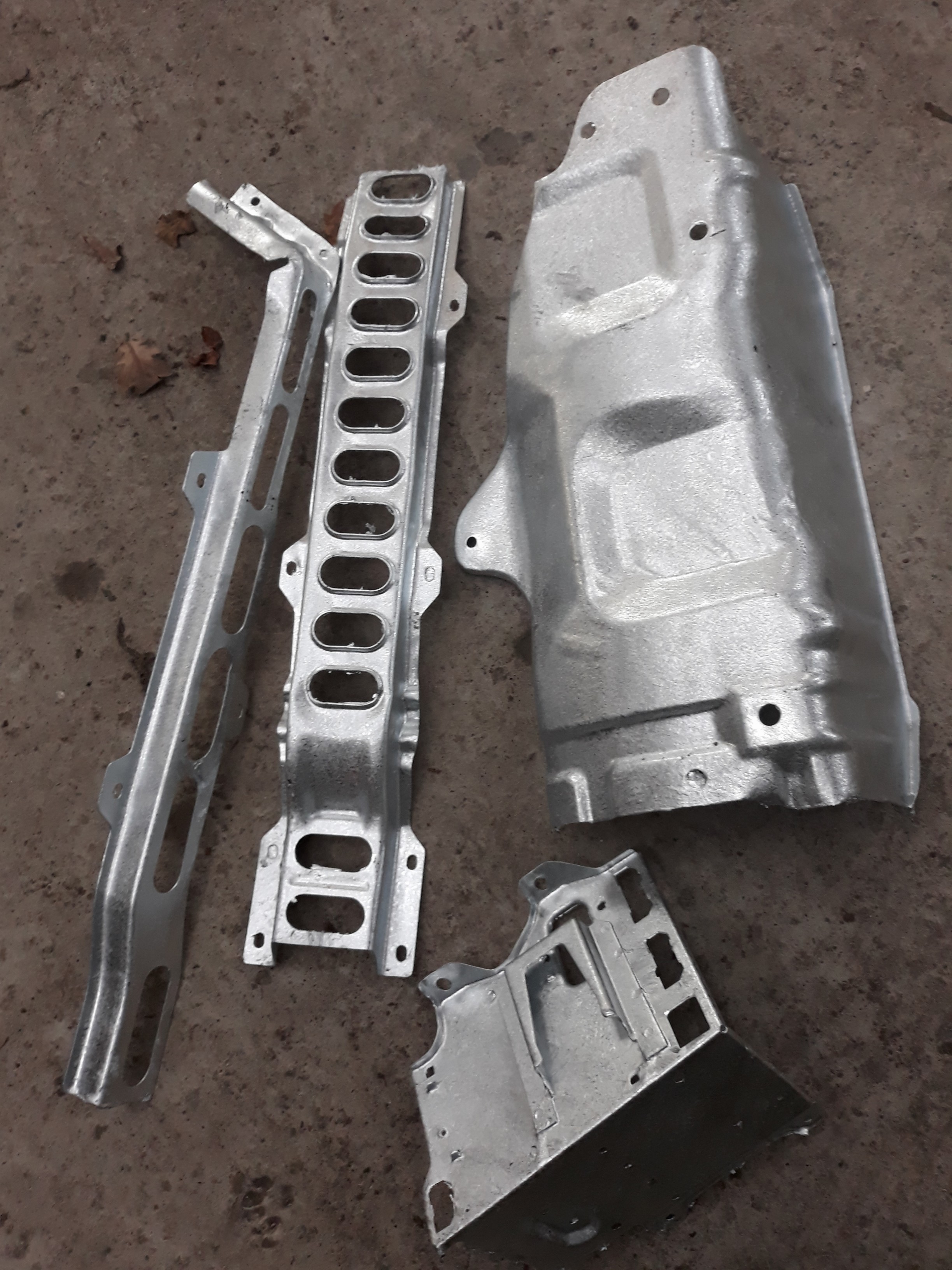

          quelques pièces revenues de galvanisation mais pas encore néttoyées, il y a des coulures à la sortie du bain, c'est normal
Nom : 		025.jpg
Affichages :	451
Taille :		1,16 Mo

          • phil05
            phil05 a commenté
            Bien vu le coup du graisseur merci pour l'astuce

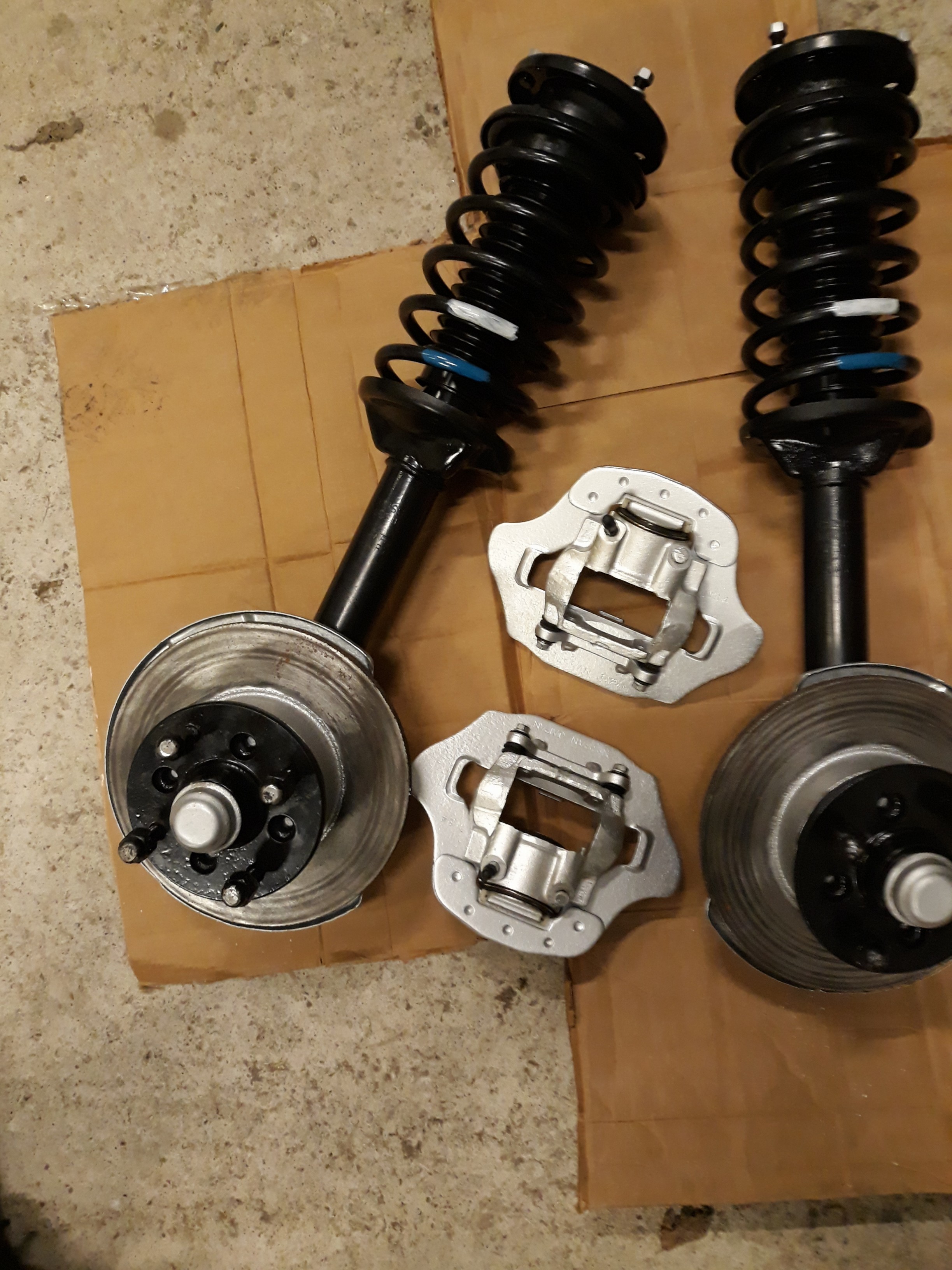

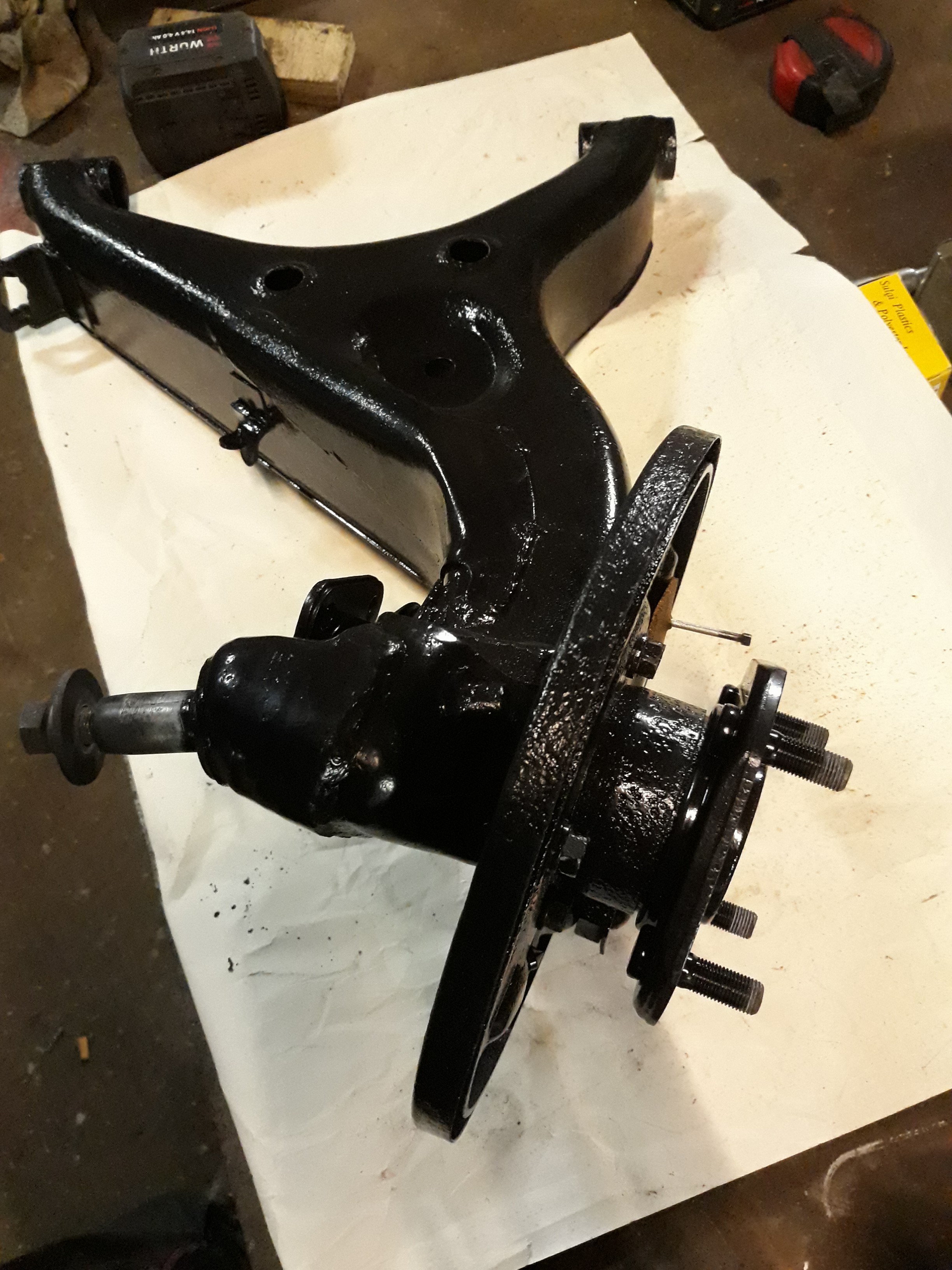

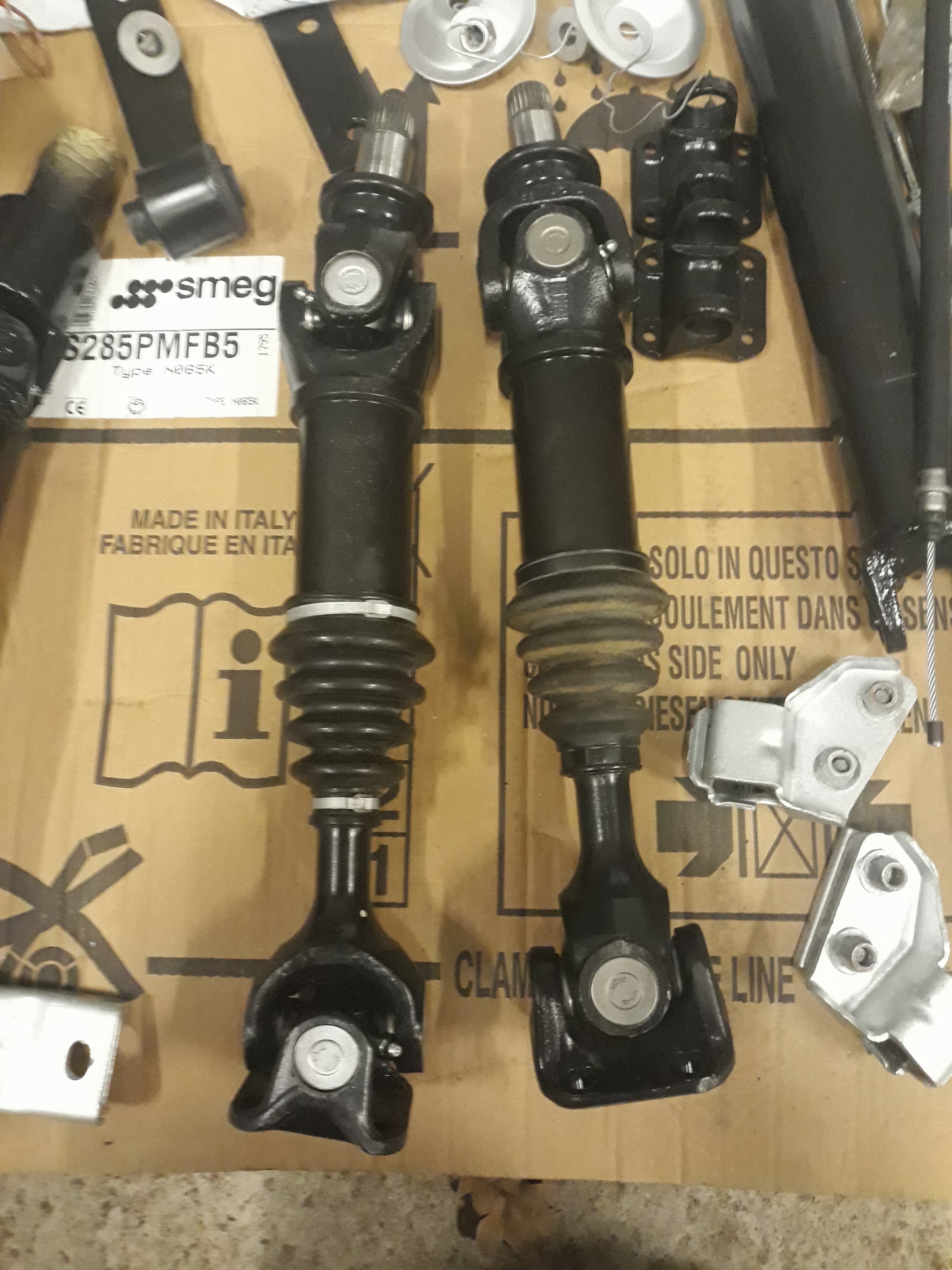

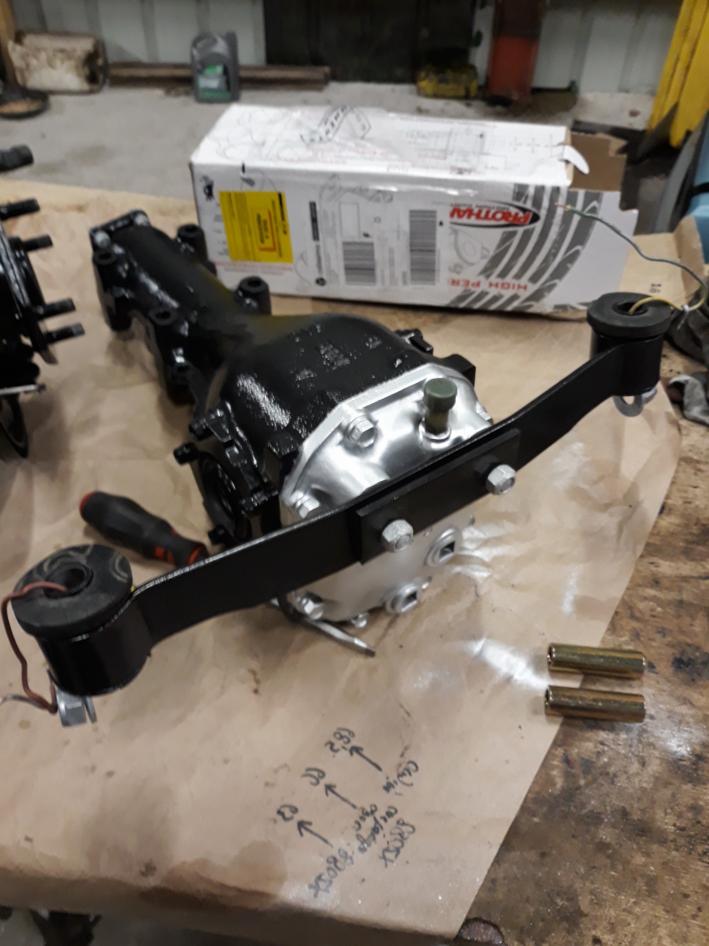

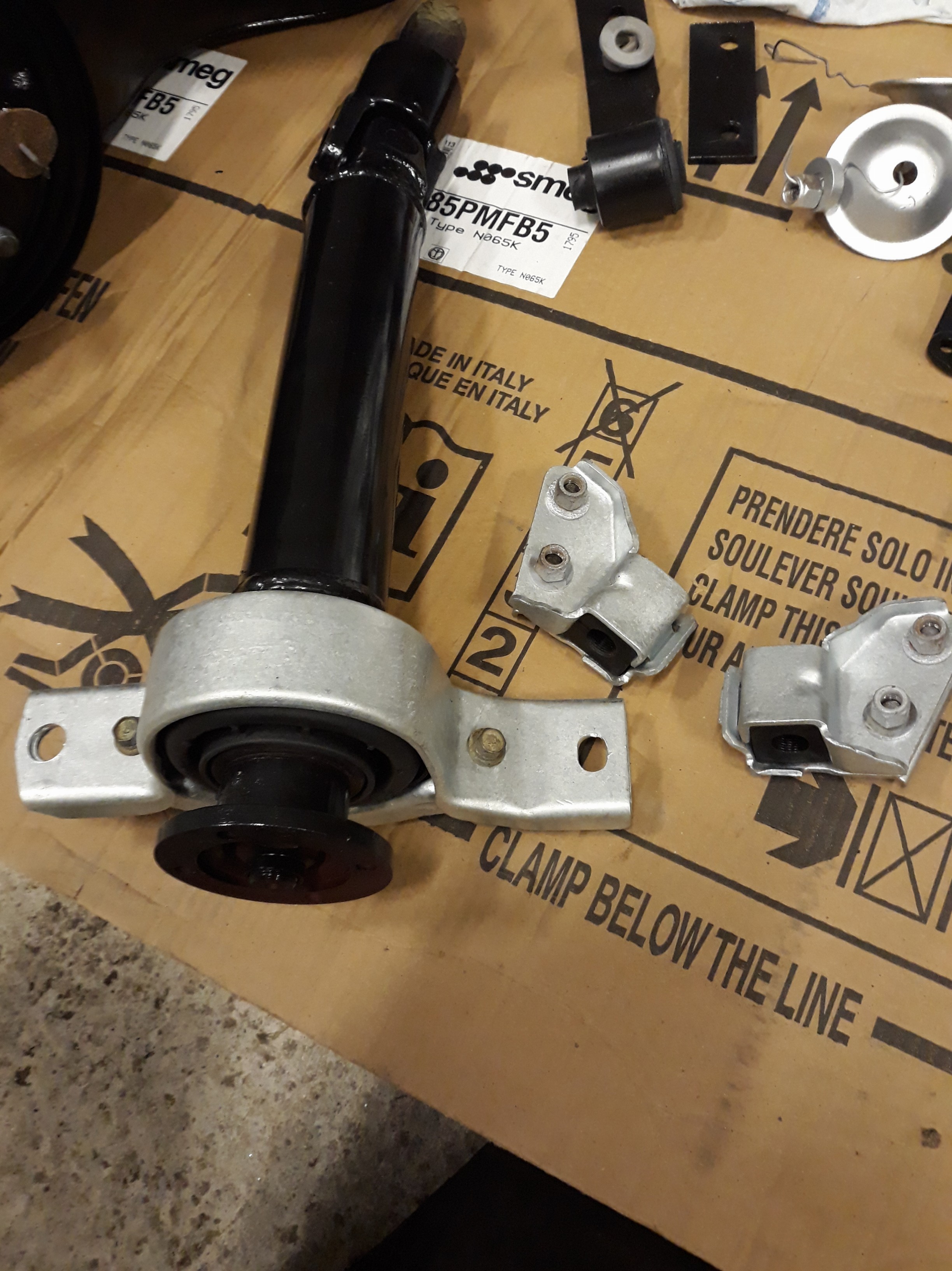

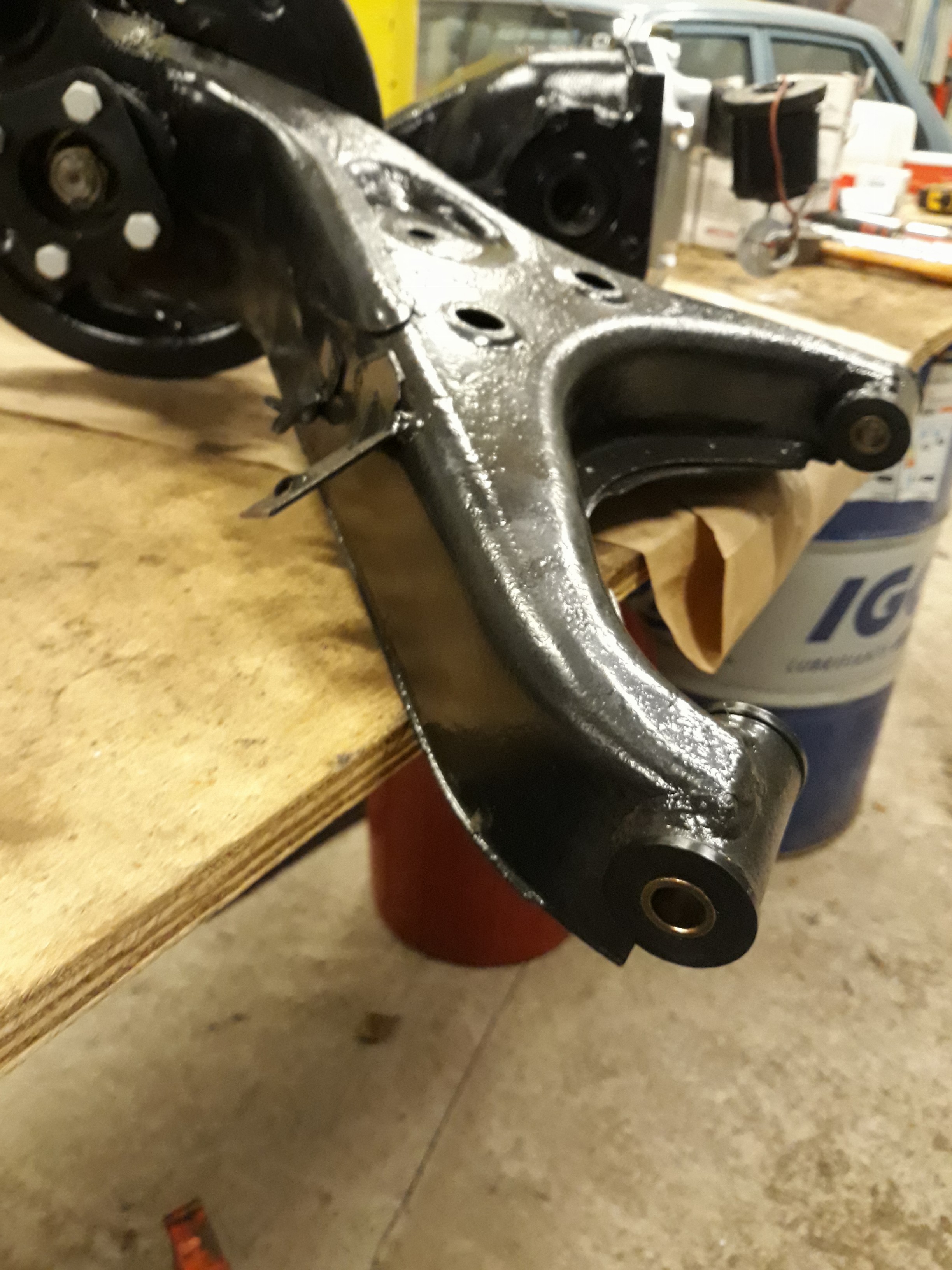

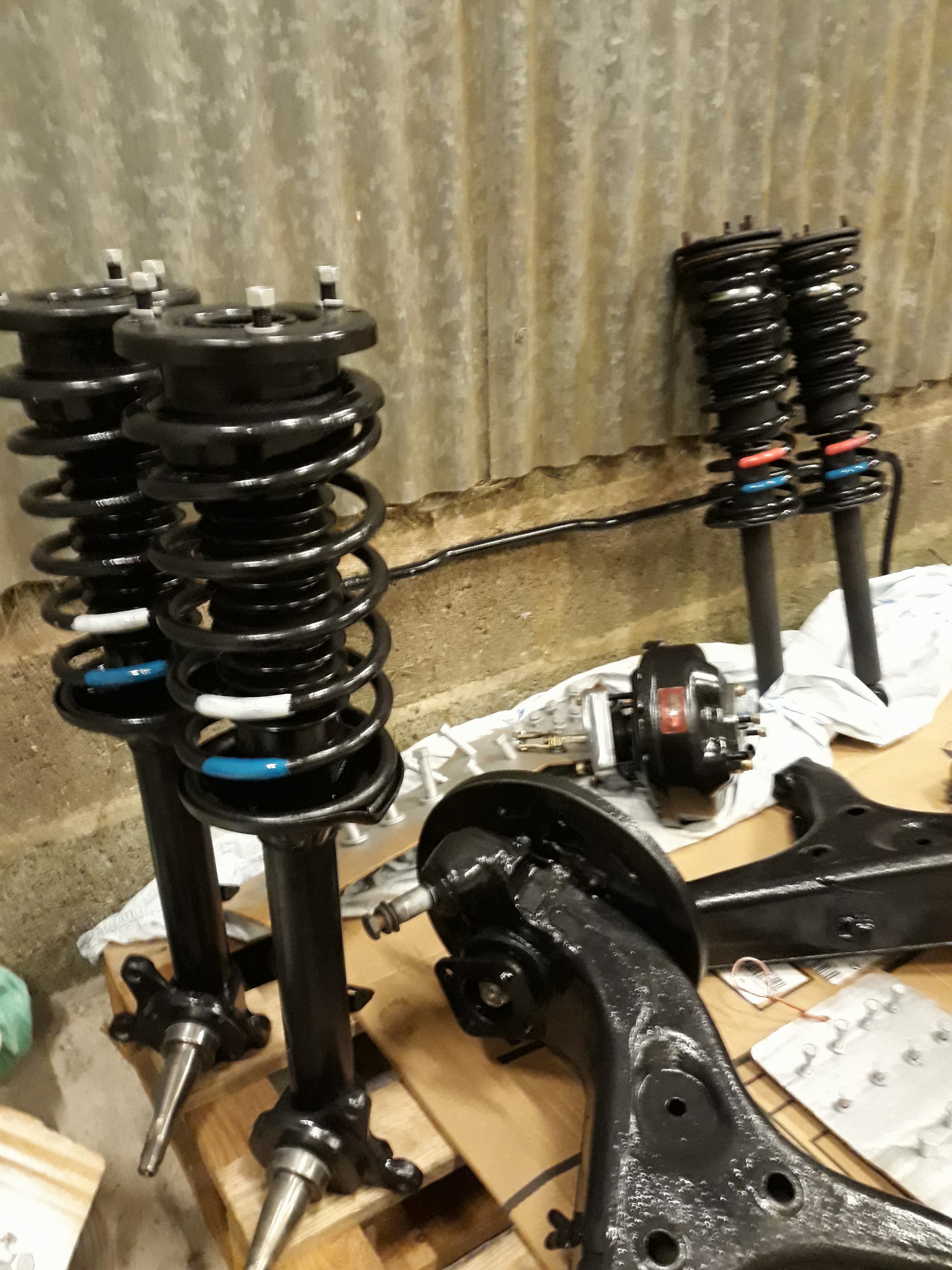

                  un peu d'avancement,
                  Cliquez sur l'image pour la voir en taille réelleÂ*  Nom : 		BR9.jpgÂ* Affichages :	1Â* Taille :		1,16 MoÂ* ID : 			260130Cliquez sur l'image pour la voir en taille réelleÂ*  Nom : 		PO6.jpgÂ* Affichages :	1Â* Taille :		981,2 KoÂ* ID : 			260131Cliquez sur l'image pour la voir en taille réelleÂ*  Nom : 		T13.jpgÂ* Affichages :	1Â* Taille :		1,25 MoÂ* ID : 			260132Cliquez sur l'image pour la voir en taille réelleÂ*  Nom : 		T16.jpgÂ* Affichages :	1Â* Taille :		1,14 MoÂ* ID : 			260133Cliquez sur l'image pour la voir en taille réelleÂ*  Nom : 		A13.jpgÂ* Affichages :	2Â* Taille :		1,34 MoÂ* ID : 			260134Cliquez sur l'image pour la voir en taille réelleÂ*  Nom : 		A15.jpgÂ* Affichages :	1Â* Taille :		1,15 MoÂ* ID : 			260135 Cliquez sur l'image pour la voir en taille réelle
Nom : 		BR7.jpg
Affichages :	419
Taille :		1,28 Mo
                  il me manque un soufflet pour un cardan, la commande a dû mal passer
                  il me reste quelques bricoles à faire et tout les trains roulants seront prêt, je vais pouvoir passer à la préparation des pièces et garnitures intérieur
