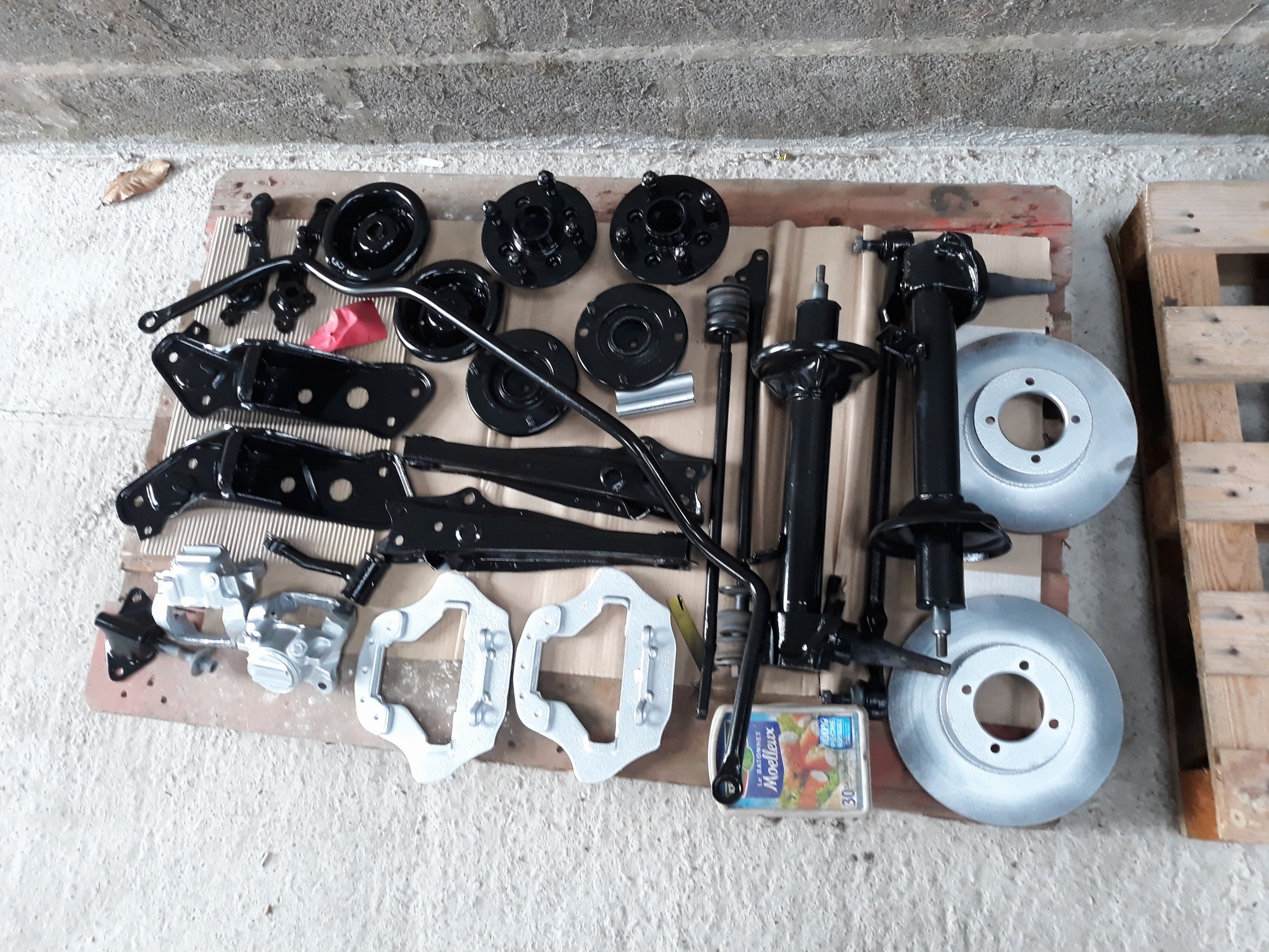

    Une fois apprêtées et séchées

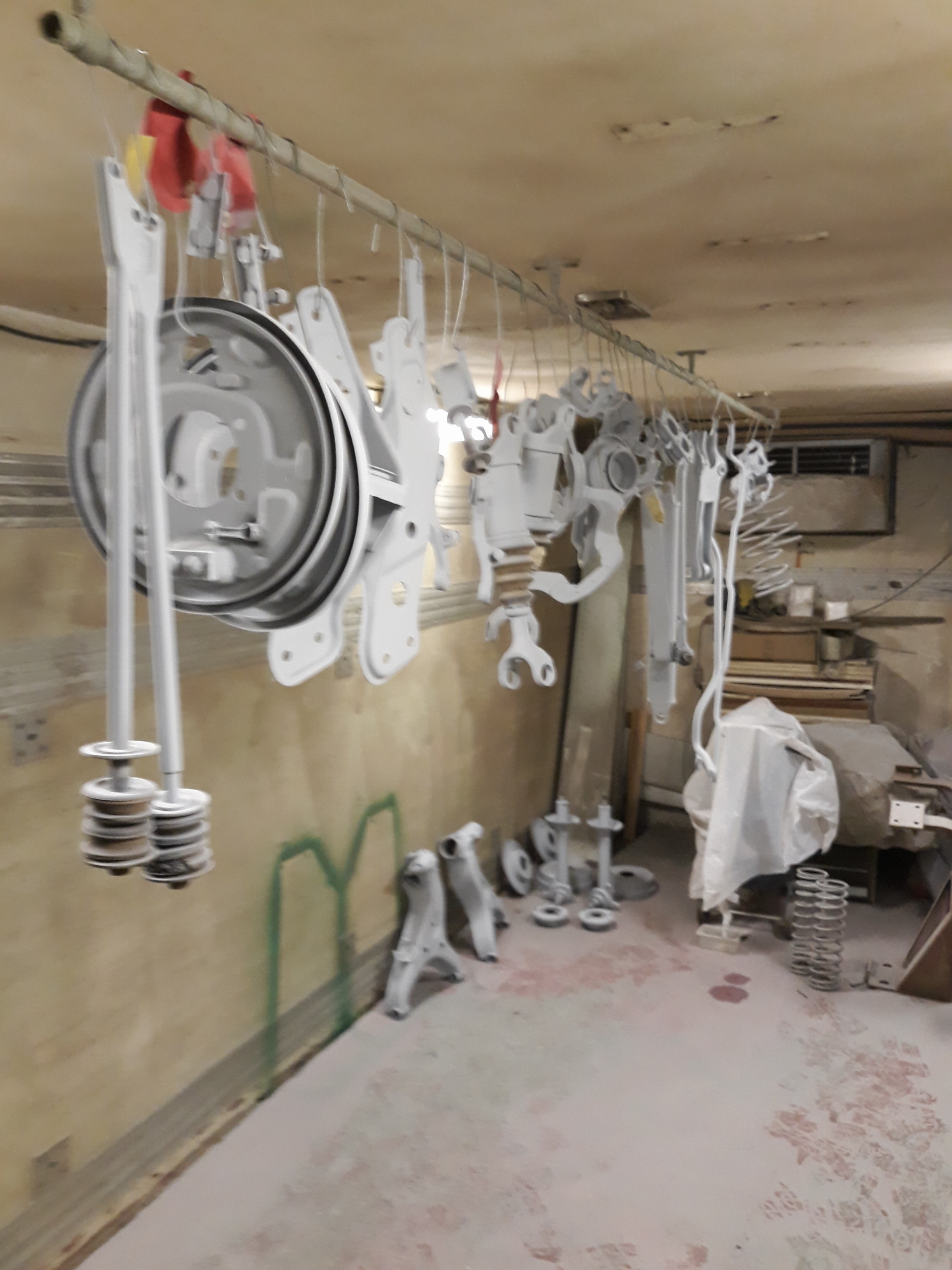

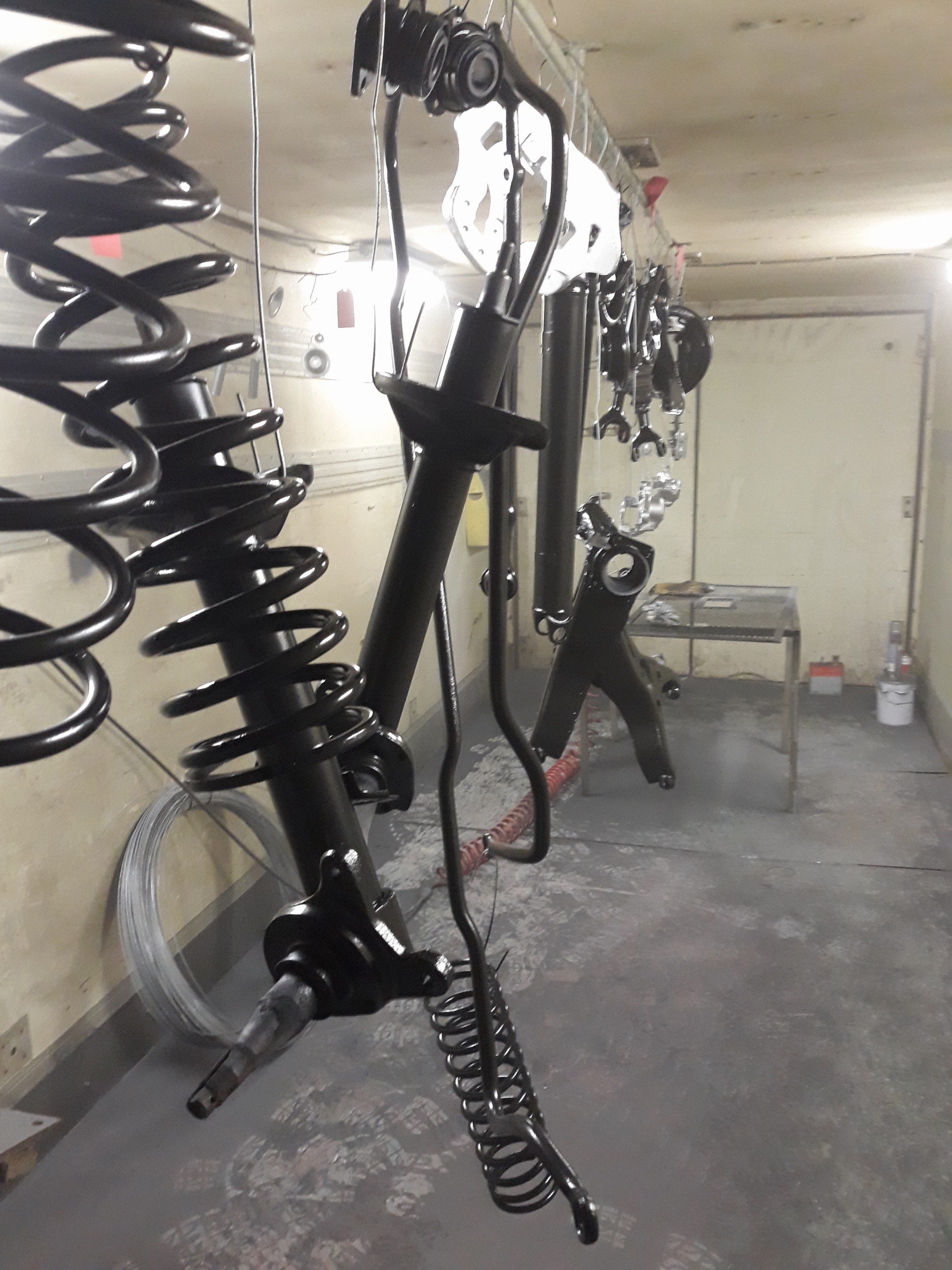

    Peinture noire ou argent suivant mon envie toujours au séchoir

    une fois sèche

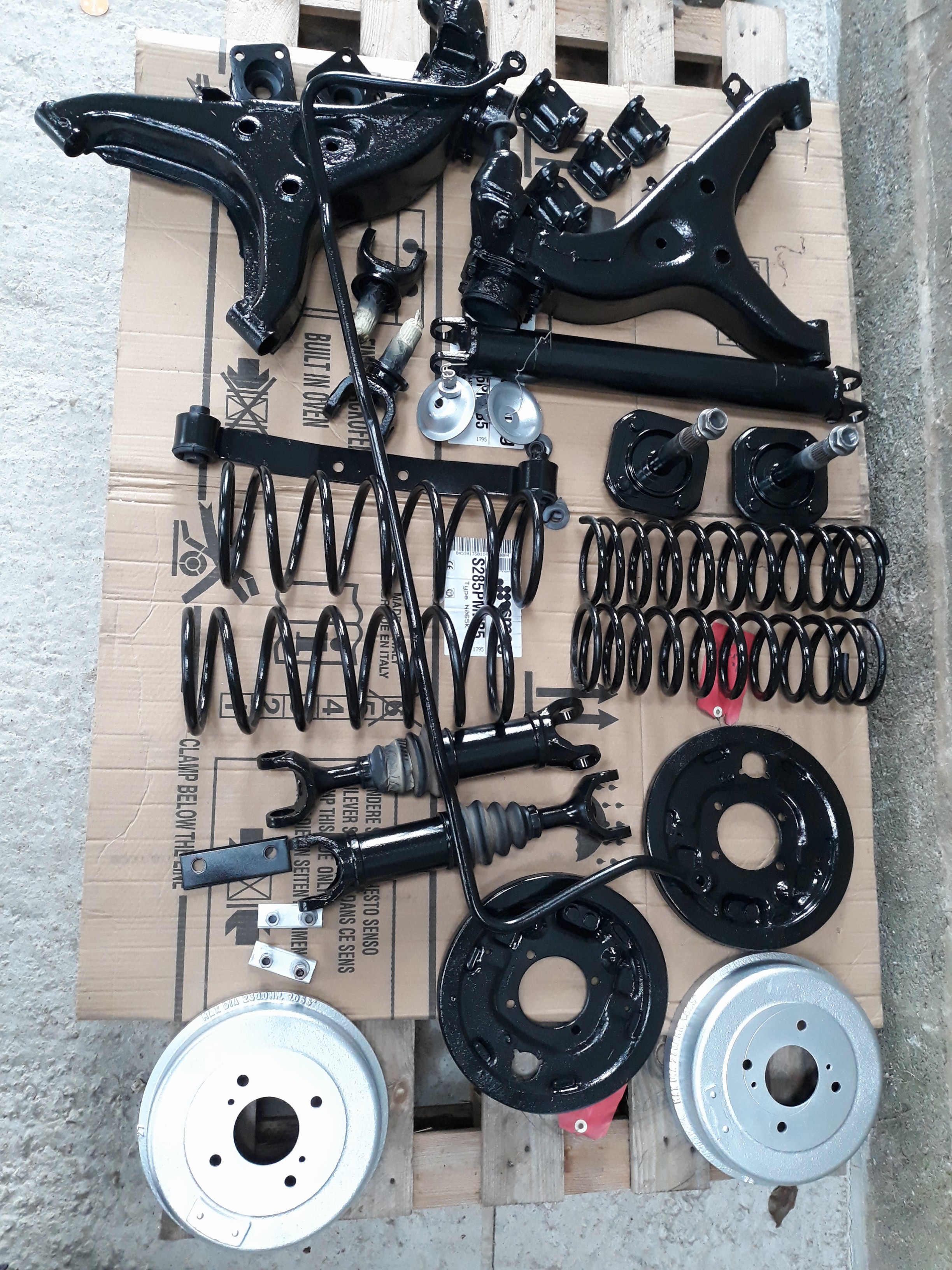

    Il reste un petit peu de pièces à sabler soit pour peinture soit pour galvanisation suivant leur utilité.
    J'ai commandé toutes les pièces pour refaire les trains roulants à neuf, rotules, croisillons, pare poussières, amortisseurs, roulements...
    J'ai bricolé une polisseuse pour les pièces alu et les chromes, ça marche bien, reste à fixé le moteur sur un support pour libérer l'étau.

    • #32
      Yeah !

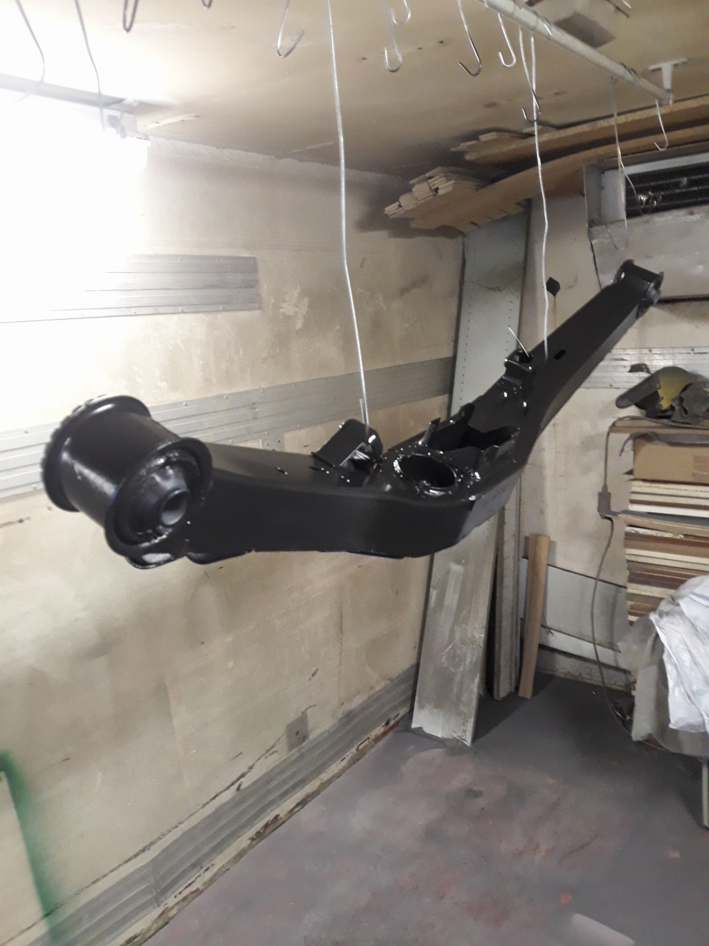

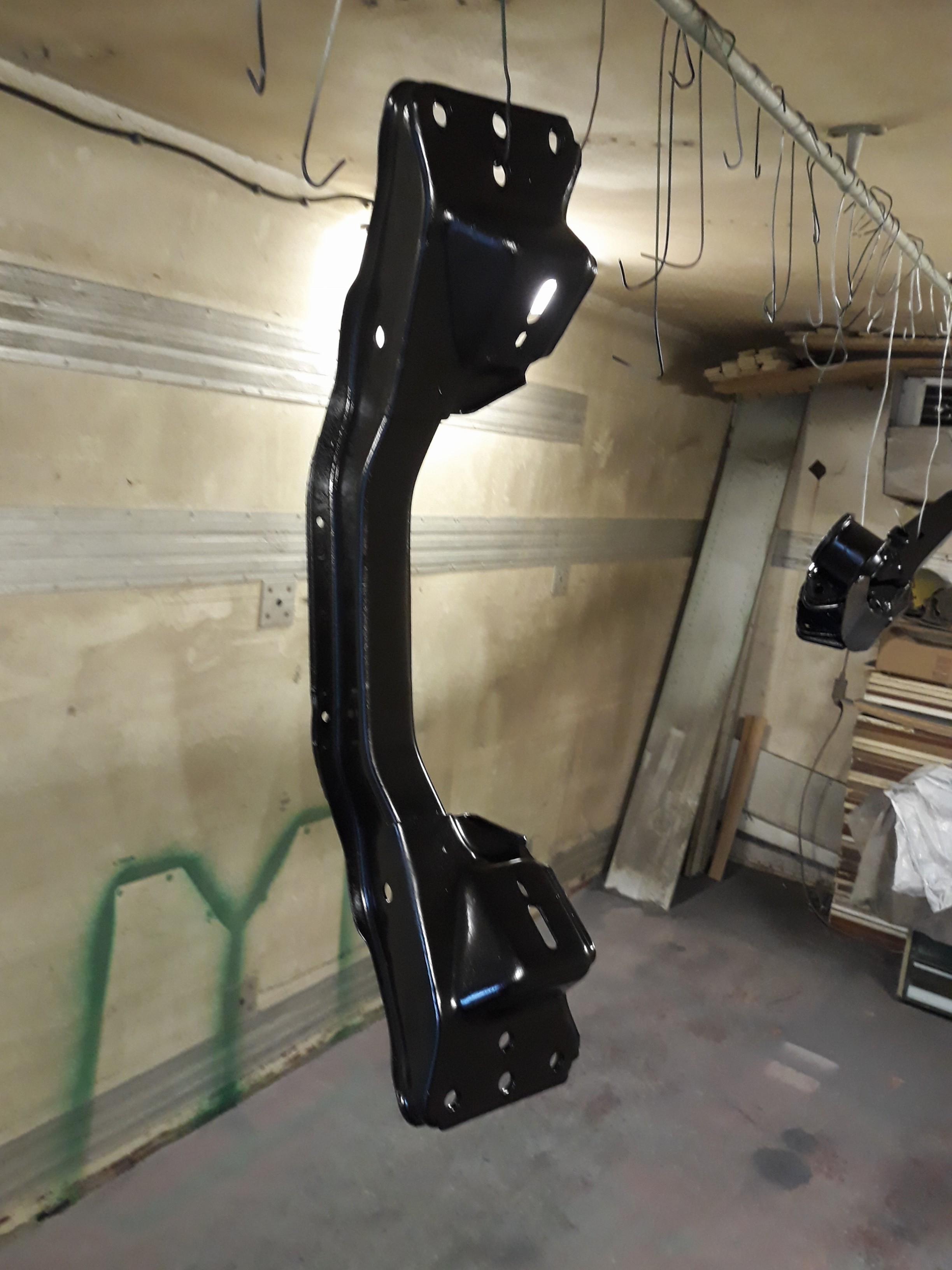

          Je n'ai pas trouver les silent-bloc de fixation du train AR sur la caisse donc enfin de compte j'ai passé les deux berceaux en apprêt puis peinture.
Nom : 		003 (3).jpg
Affichages :	460
Taille :		993,7 Ko
ID : 			259415Cliquez sur l'image pour la voir en taille réelle
Nom : 		004 (2).jpg
Affichages :	488
Taille :		979,7 Ko
          J'ai fini de sabler les pièces, celle ci vont en apprêt puis peinture, 35° dans la cabine sa contraste avec l'extérieur, le reste ira en galvanisation

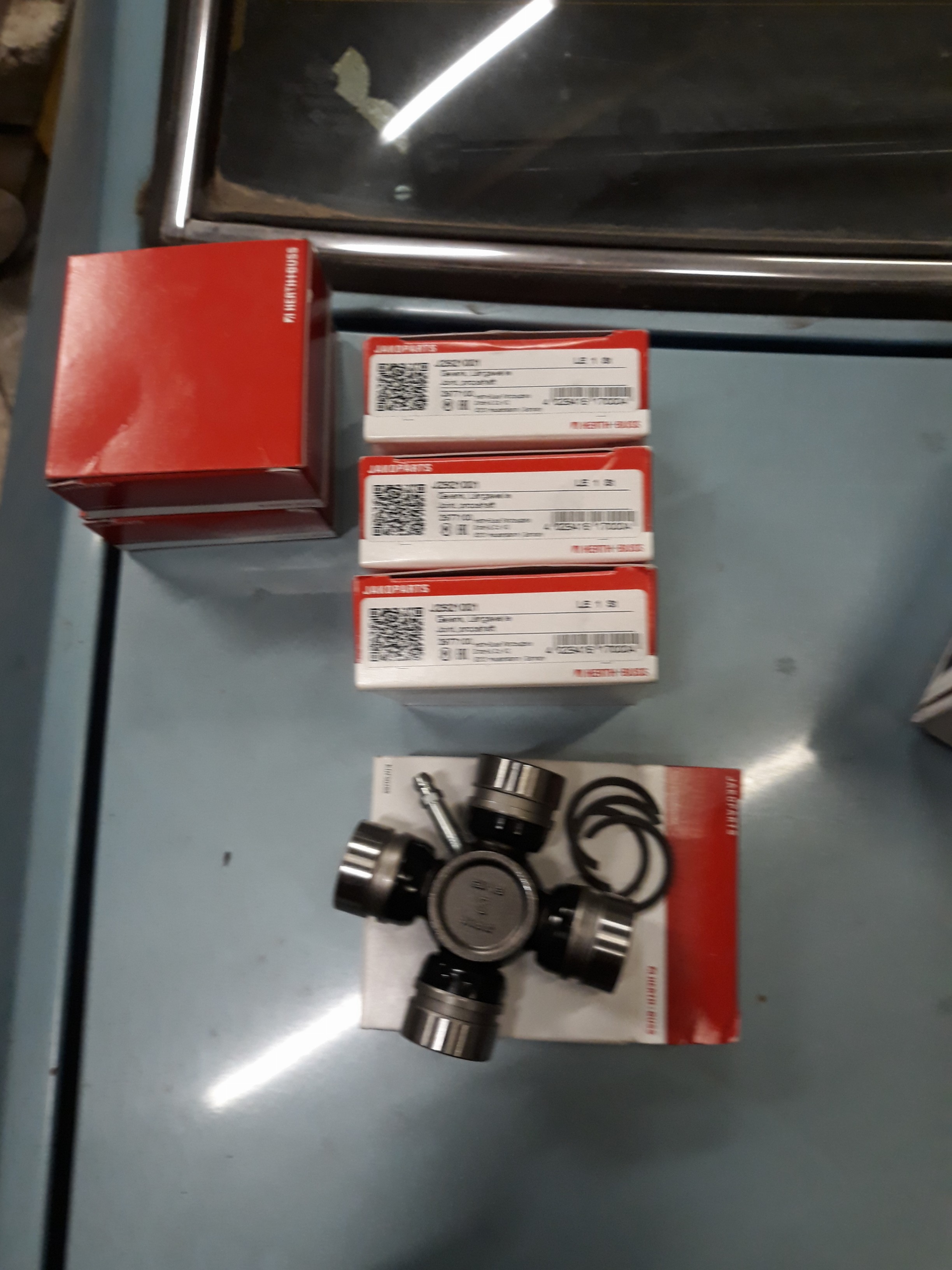

          Les pièces commencent à arriver
Nom : 		005.jpg
Affichages :	471
Taille :		911,6 Ko
ID : 			259418Cliquez sur l'image pour la voir en taille réelle
Nom : 		006.jpg
Affichages :	491
Taille :		1 007,6 Ko

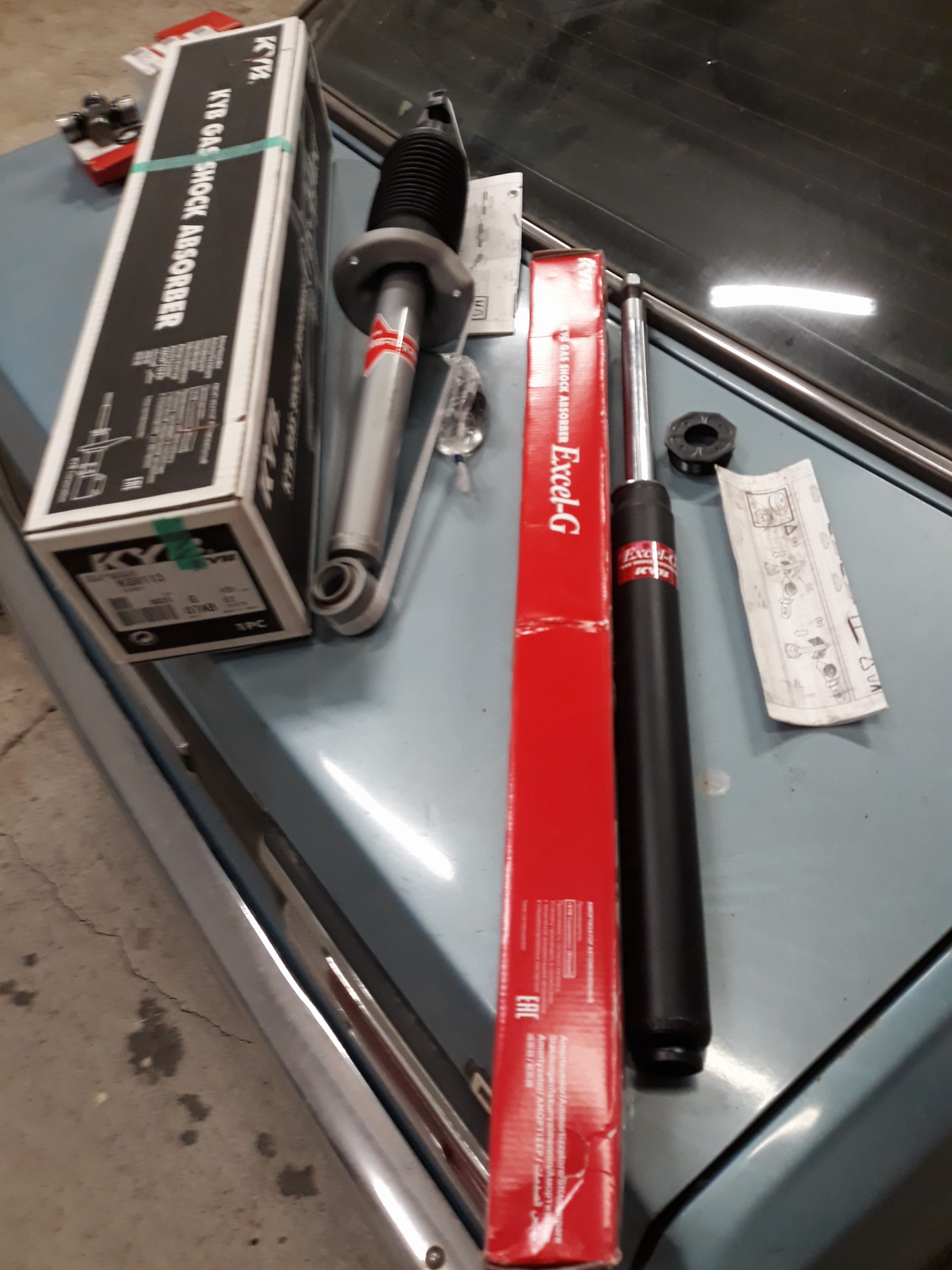

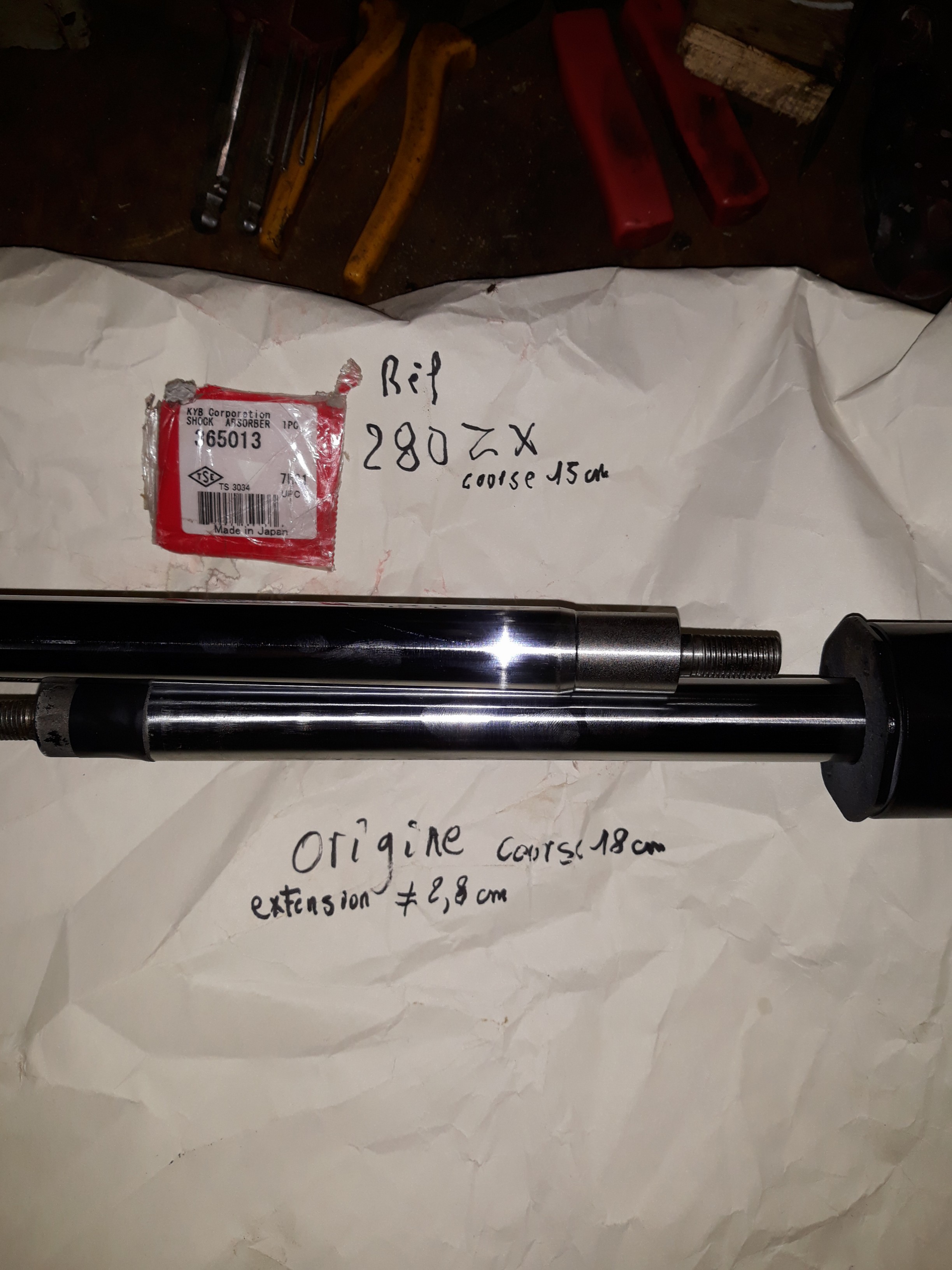

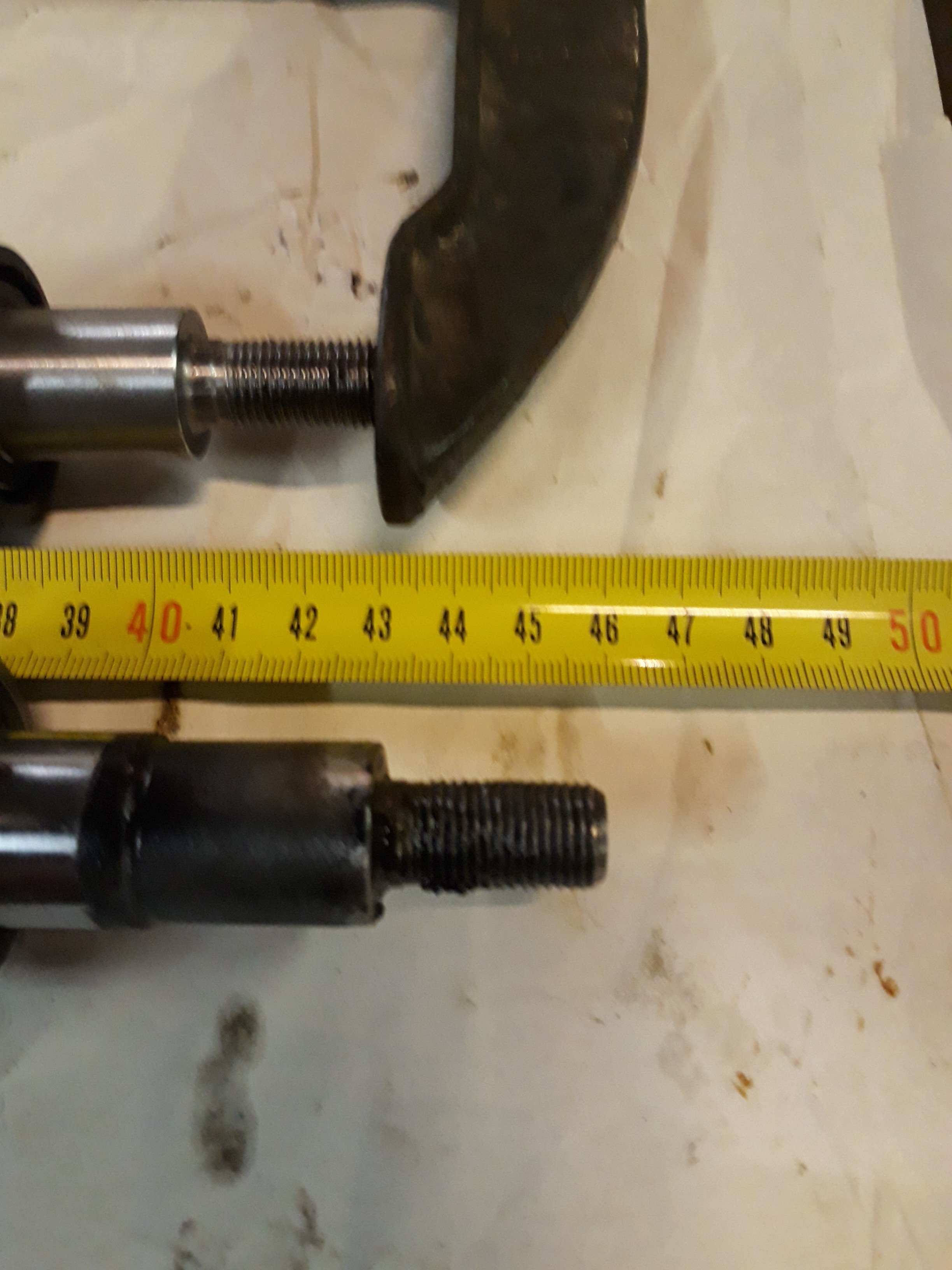

            J'ai commencé à remonter les suspensions avant avec les pièces reçues des States, c'est comme pour les Z il y a les 810 europe et les 810 d'ailleur. Des différences sont spécifiées dans la RT 810 mais pas la longueur des cartouches de suspension .
            Les longueurs différentes des amortisseurs une fois montées dans la jambe de suspension

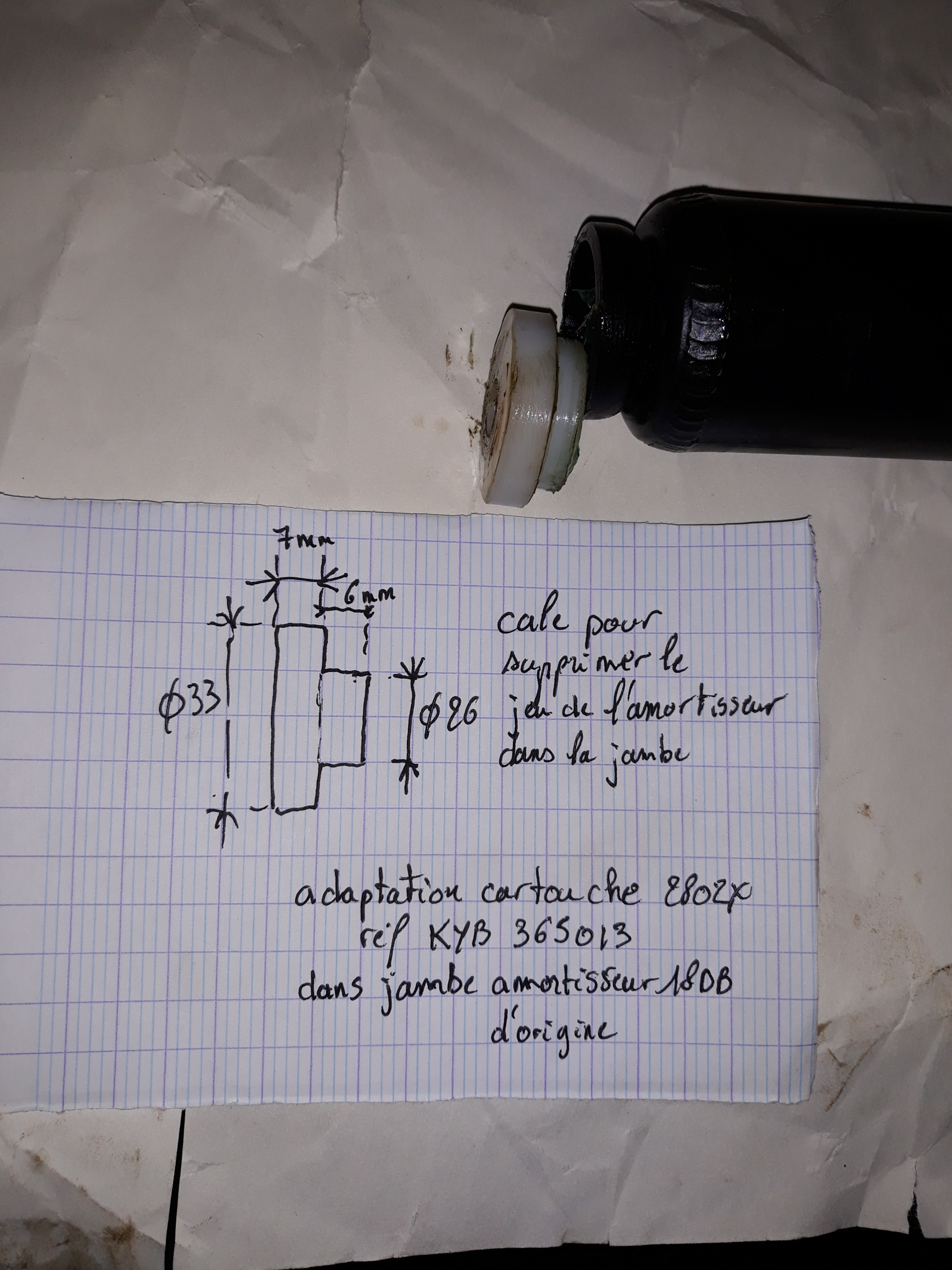

            De plus il y a un jeu de 7mm en longitudinal de l'amortisseur dans la jambe une fois l'écrou sérré, j'ai fabriqué une cale adéquat en Polyéthylène Alimentaire (j'avais ça sous la main, planche à découpe d'abattoir)
Nom : 		013 (2).jpg
Affichages :	458
Taille :		1,13 Mo

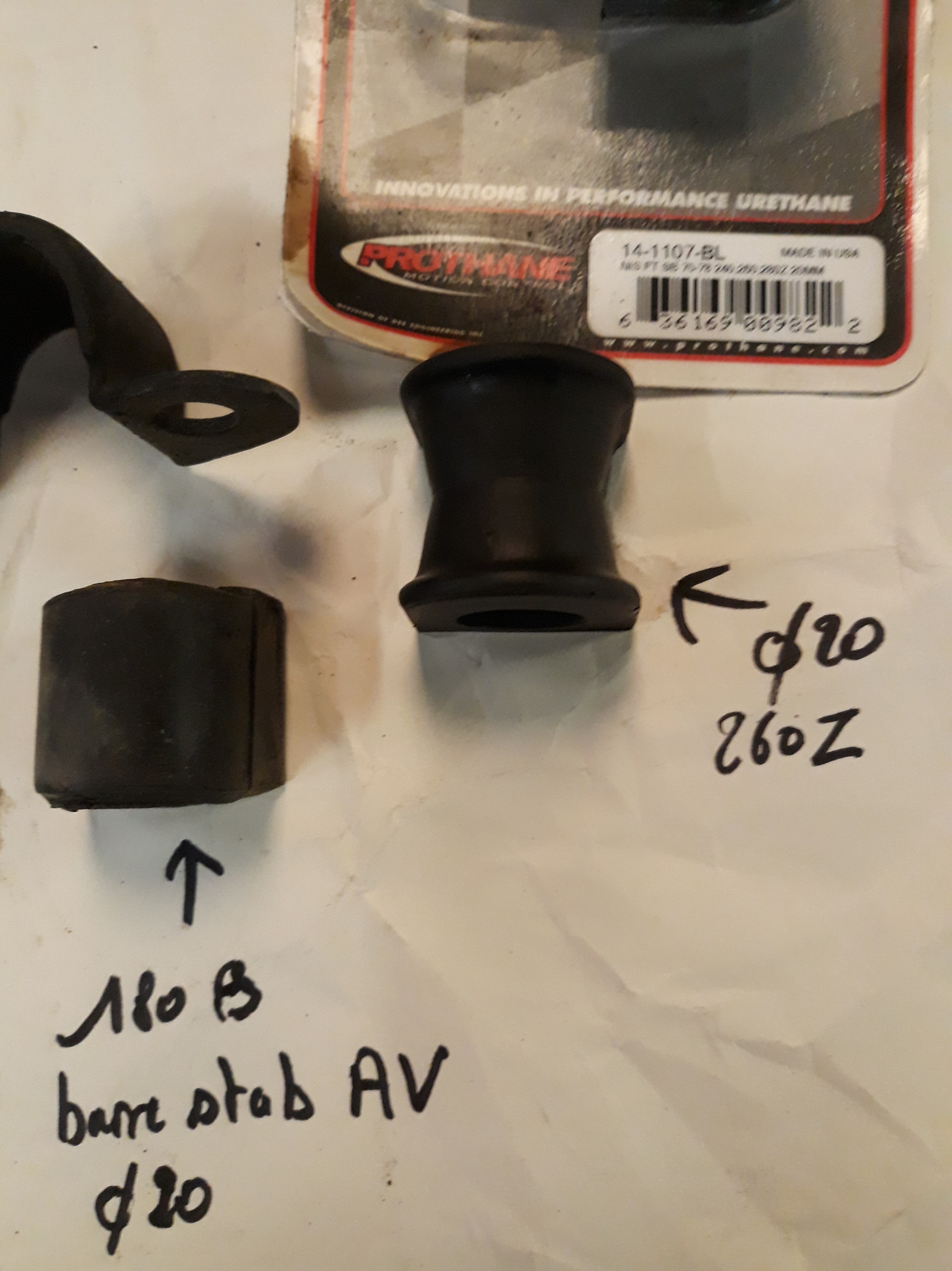

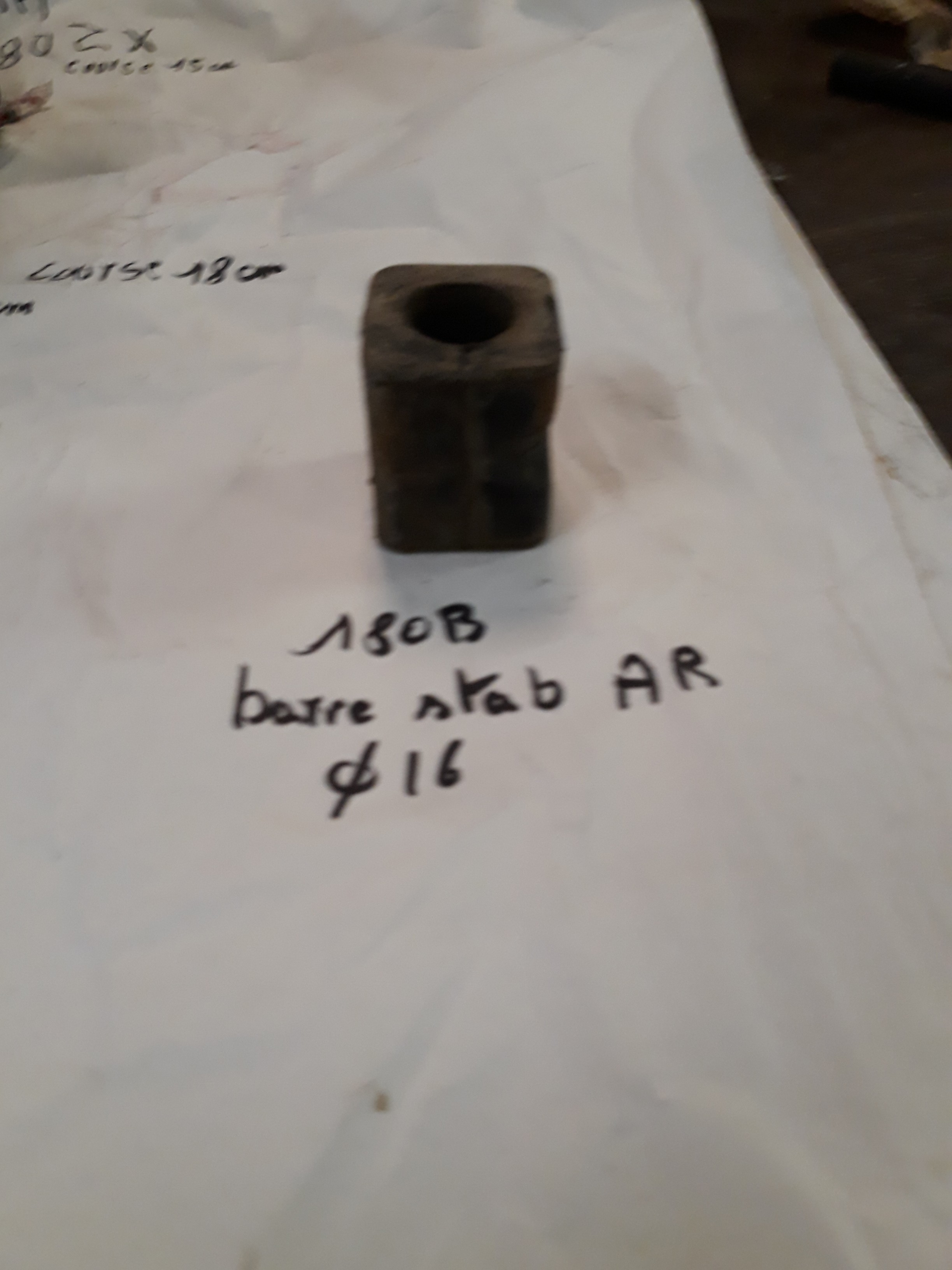

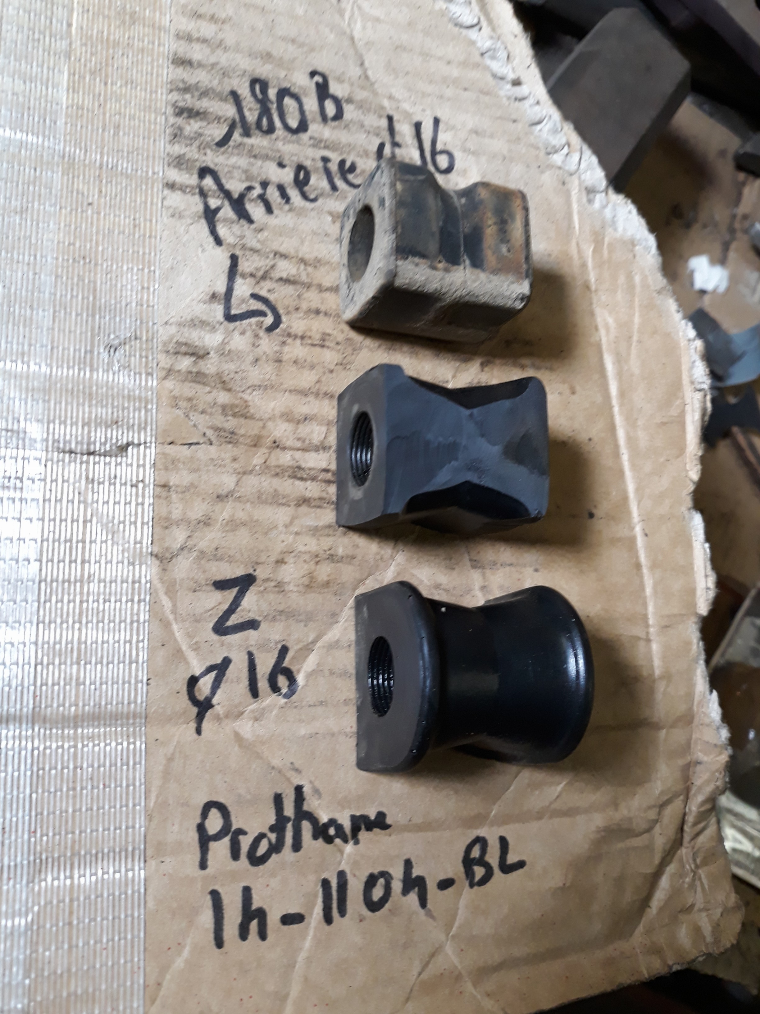

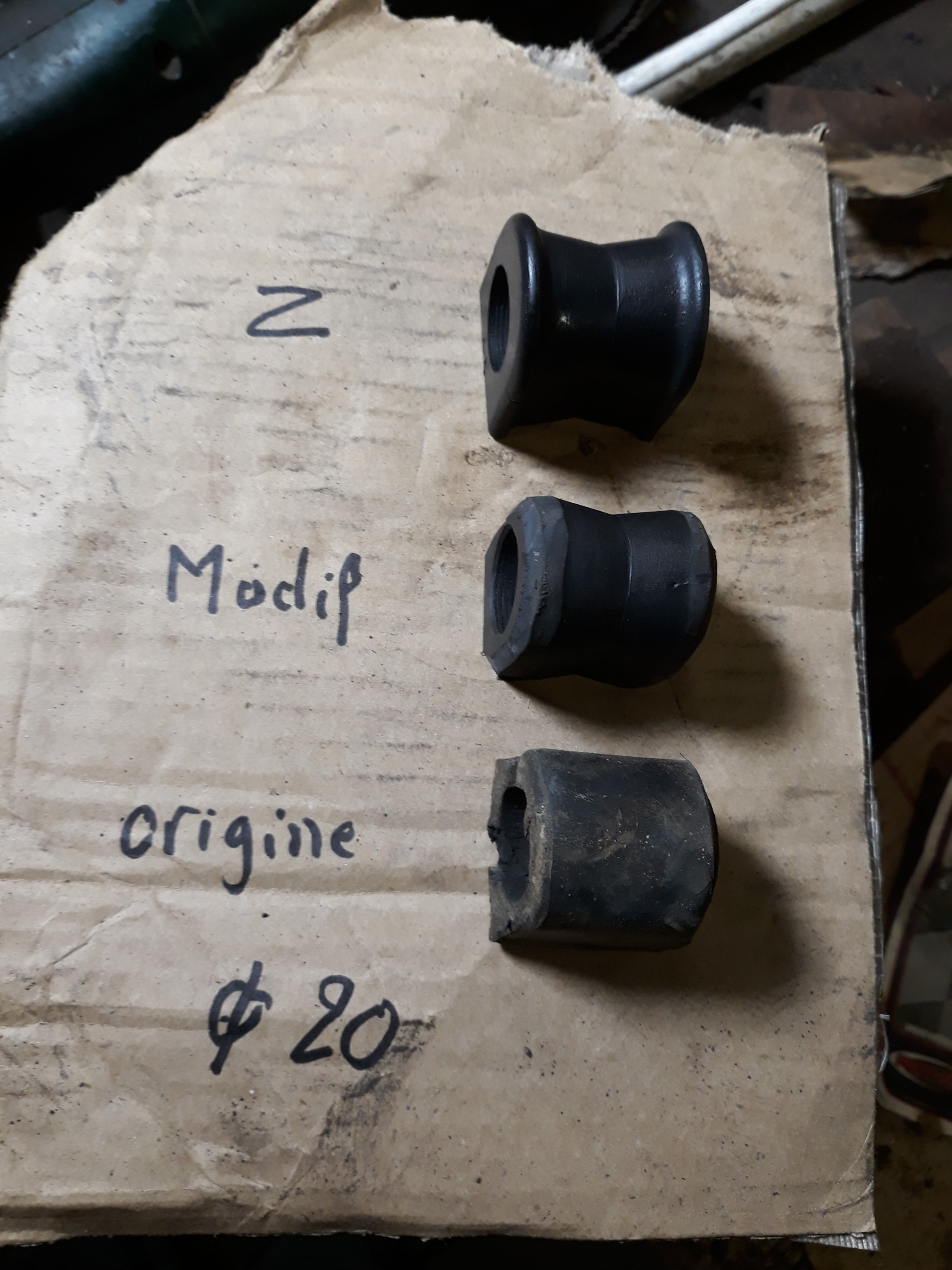

            Pour les barres stabilisatrice j'ai pris les diamètres, 20mm à l'AV et 16mm à l'AR sur 180B.
            J'ai des bagues de Z en 20mm mais elles ne passent pas dans les paliers de 180B, je vais devoir les modifier car dans le kit 280ZX les bagues sont en 23mm.
Nom : 		017.jpg
Affichages :	494
Taille :		1 016,9 Ko
            l'arrière, je vais certainement être obligé de modifier des bagues AV de Z que l'on trouve en 16mm

                          paliers de barres stabilisatrices modifiés,
                          l'arrière
Nom : 		012 (2).jpg
Affichages :	489
Taille :		1,17 Mo
                          l'avant
Nom : 		010 (4).jpg
Affichages :	492
Taille :		1 013,2 Ko

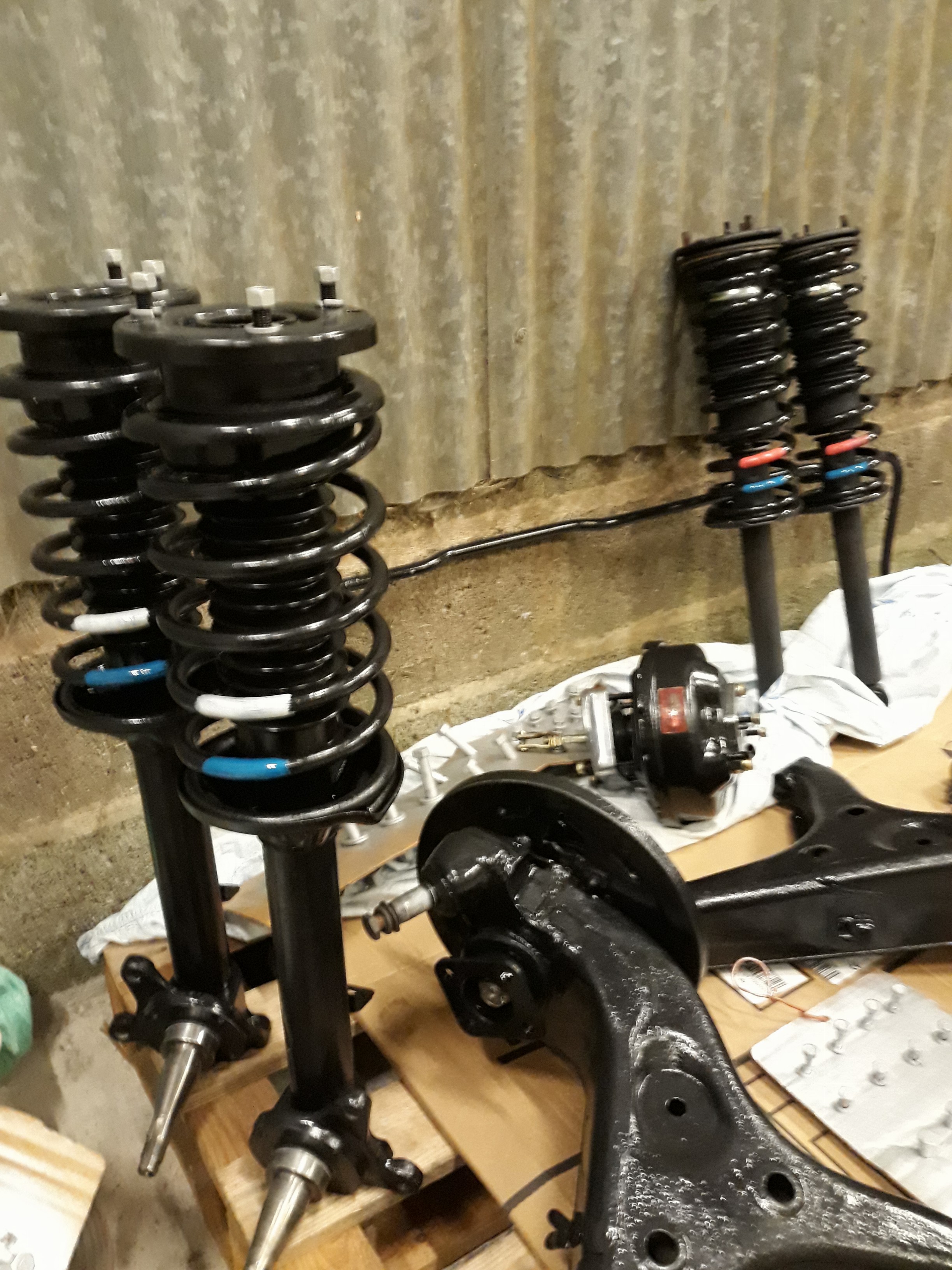

                              Suspensions AV et AR finie
Nom : 		A13.jpg
Affichages :	466
Taille :		1,34 Mo

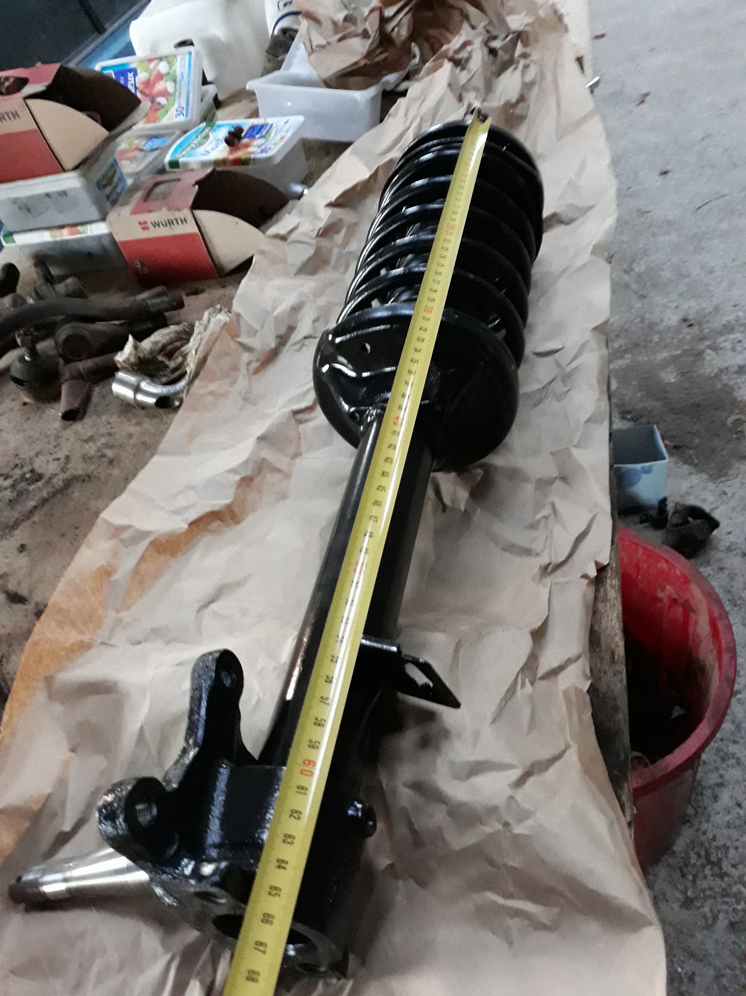

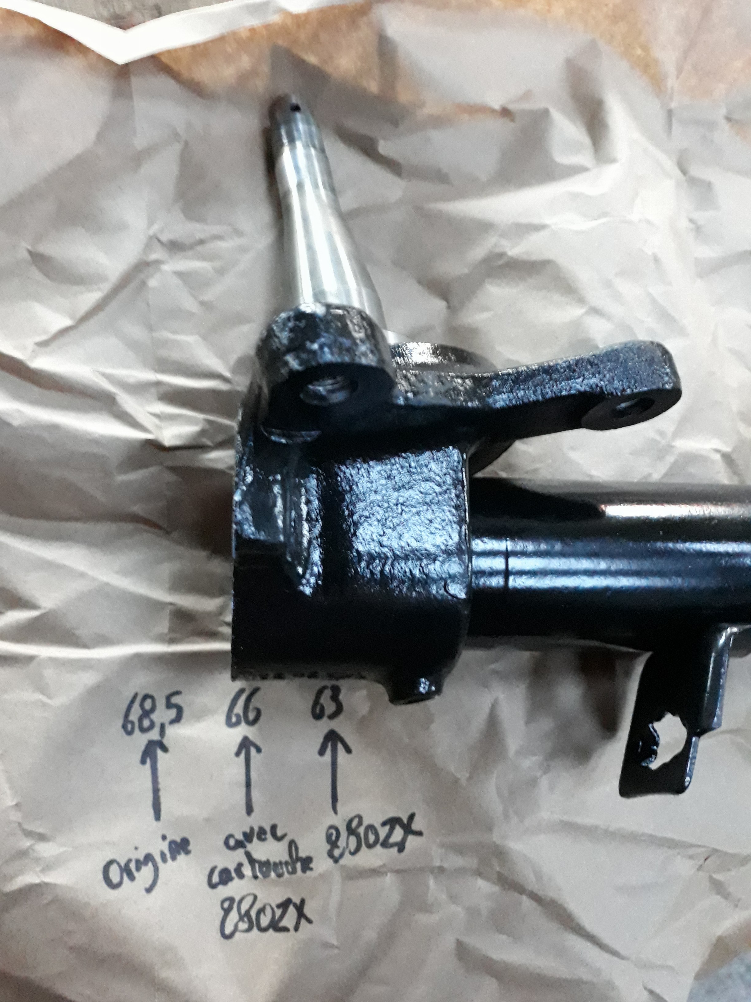

                              J'ai pris la longueur totale des jambes montées et noté les différences entre modèle pour faire des rabaissements avec les pièces d'origine et leurs panachage
Nom : 		A9.jpg
Affichages :	475
Taille :		1,34 Mo
ID : 			259645Cliquez sur l'image pour la voir en taille réelle
Nom : 		A11.jpg
Affichages :	483
Taille :		1,27 Mo
                              Donc totalement d'origine 280ZX 63cm
                              Tout d'origine 810 68.5cm
                              Tout d'origine 810 sauf cartouche de 280ZX 66cm
                              C'est pas au millimètre près mais ça donne une info

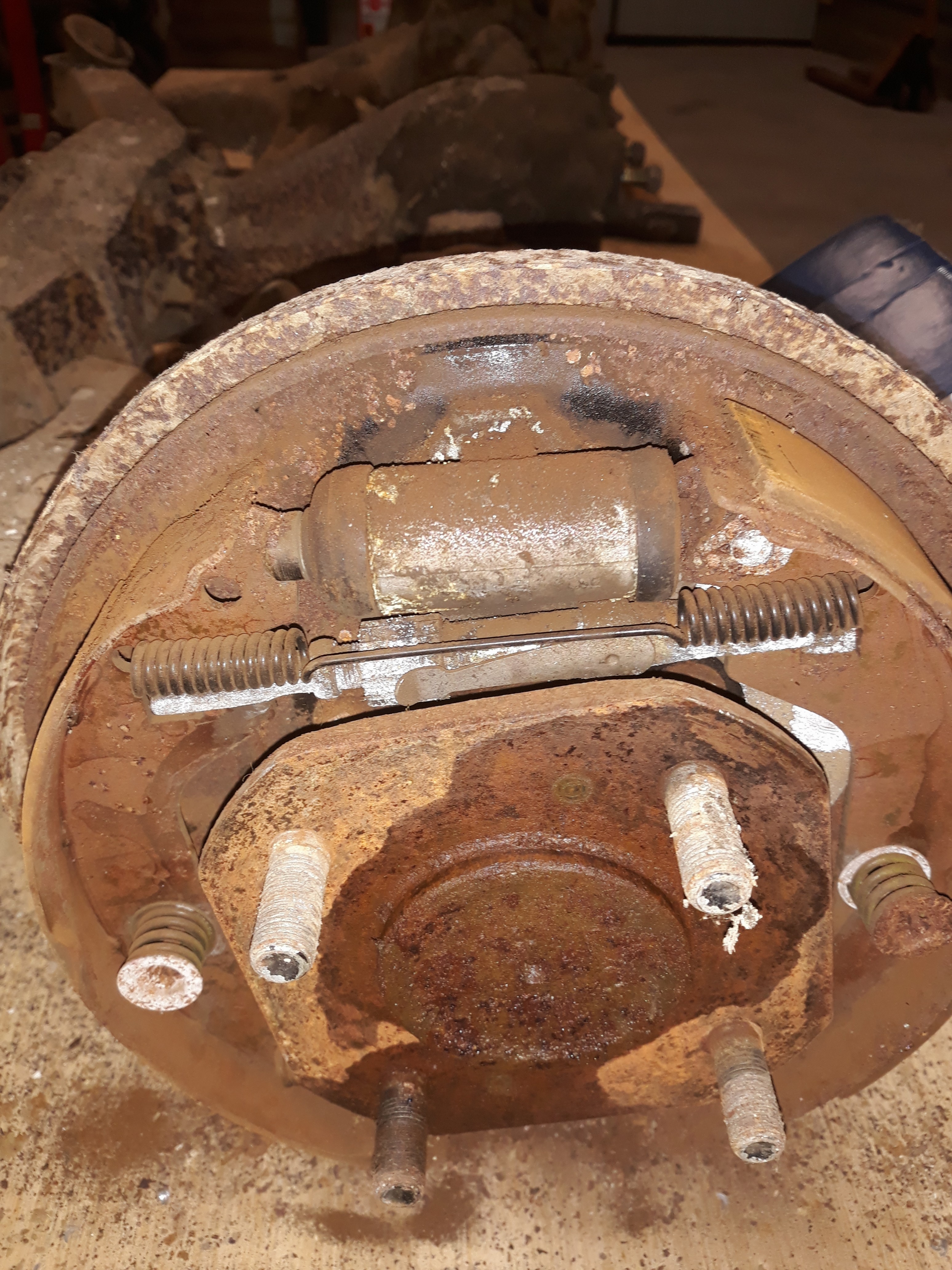

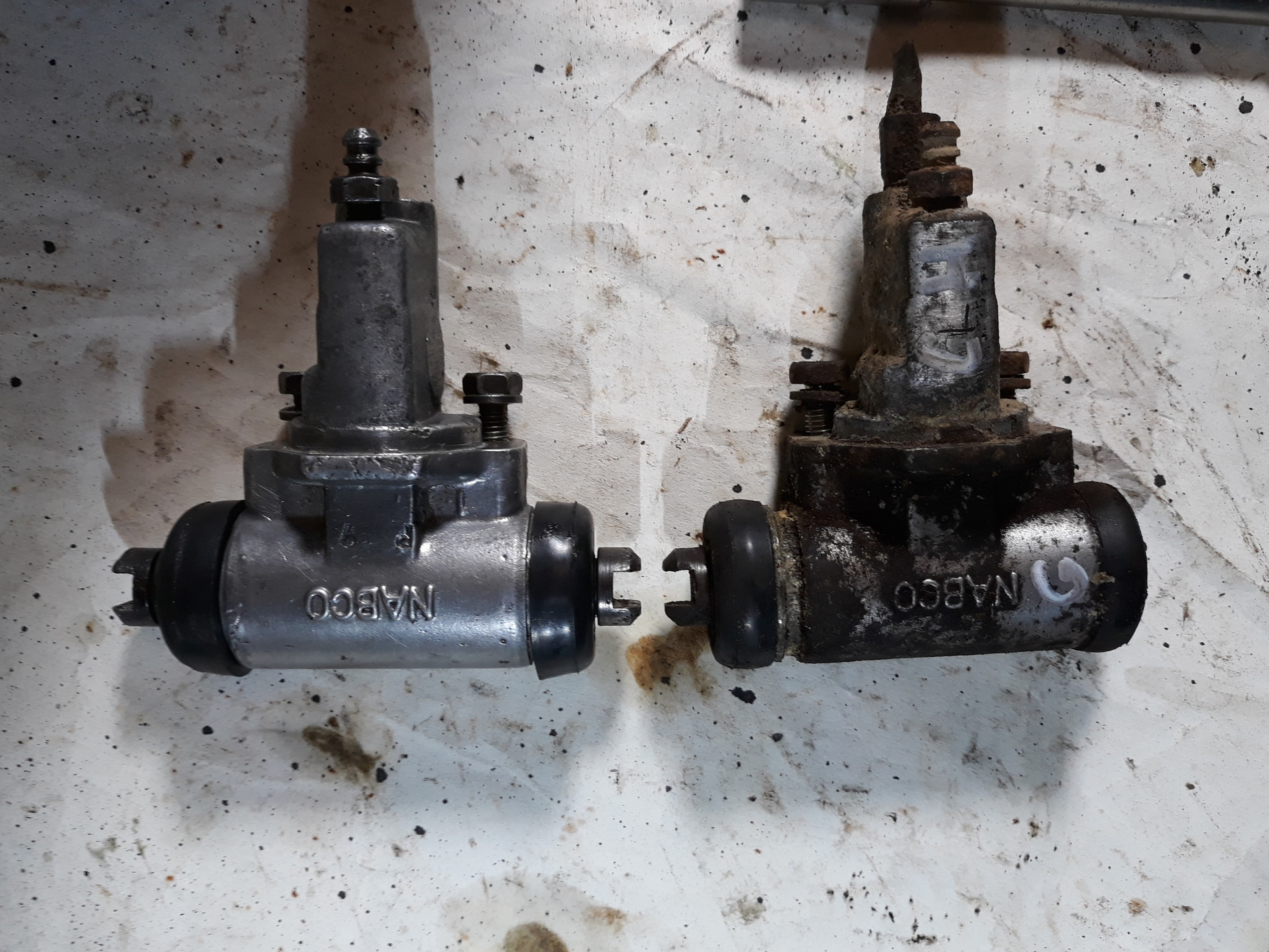

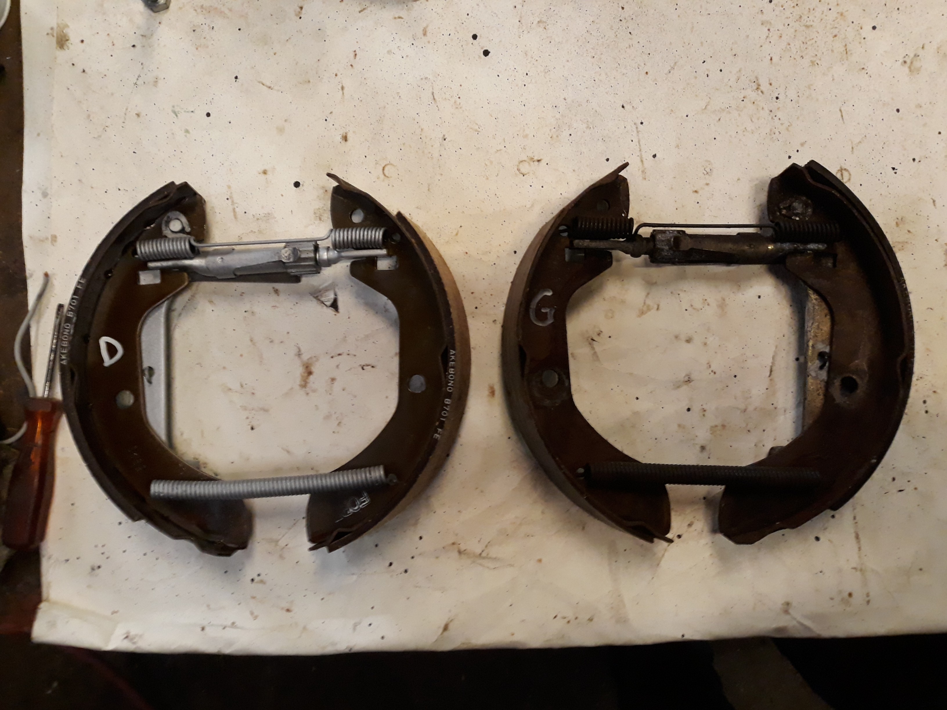

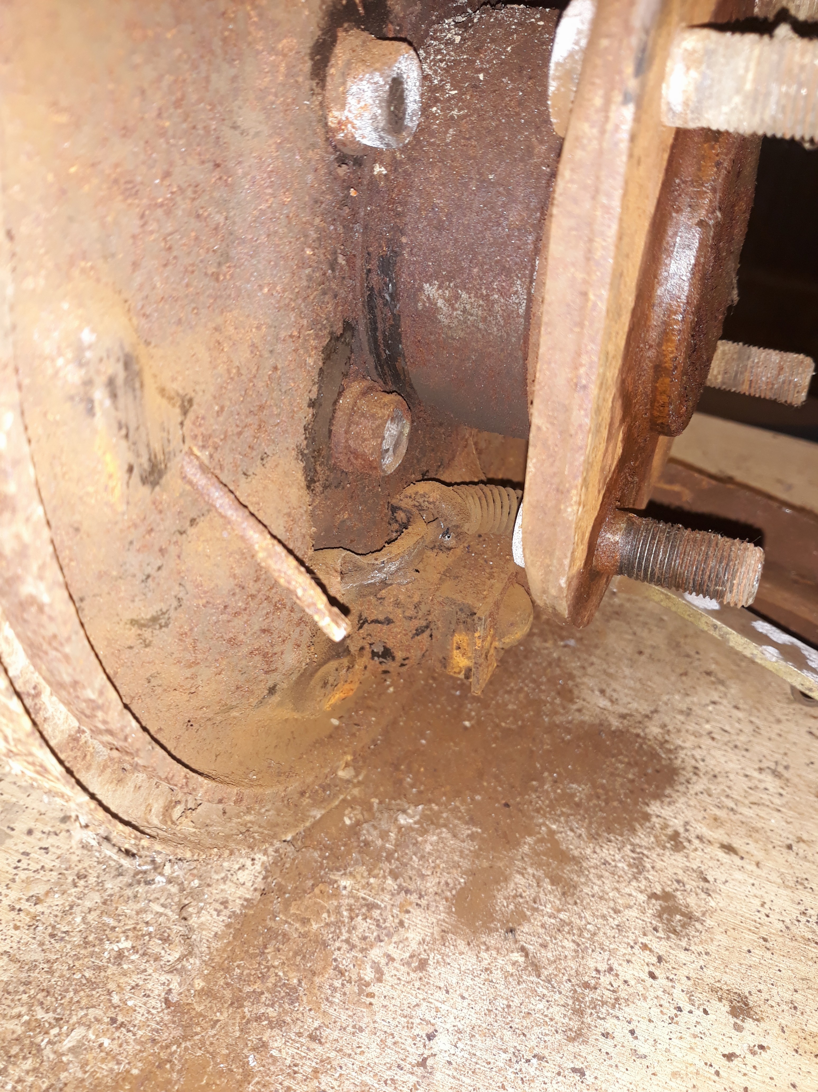

                              Les freins AR au démontage ( en 1987 j'ai arrèté de rouler avec cette voiture à cause d'eux, ils étaient HS)
Nom : 		F0.1.jpg
Affichages :	523
Taille :		2,33 Mo
ID : 			259647Cliquez sur l'image pour la voir en taille réelle
Nom : 		F0.4.jpg
Affichages :	441
Taille :		2,55 Mo
                              à mi chemin
Nom : 		F3.jpg
Affichages :	437
Taille :		1,07 Mo
ID : 			259649Cliquez sur l'image pour la voir en taille réelle
Nom : 		F8.jpg
Affichages :	492
Taille :		1,34 Mo
                              fini
Nom : 		F4.jpg
Affichages :	444
Taille :		963,3 Ko
ID : 			259650Cliquez sur l'image pour la voir en taille réelle
Nom : 		F9.jpg
Affichages :	444
Taille :		1,25 Mo

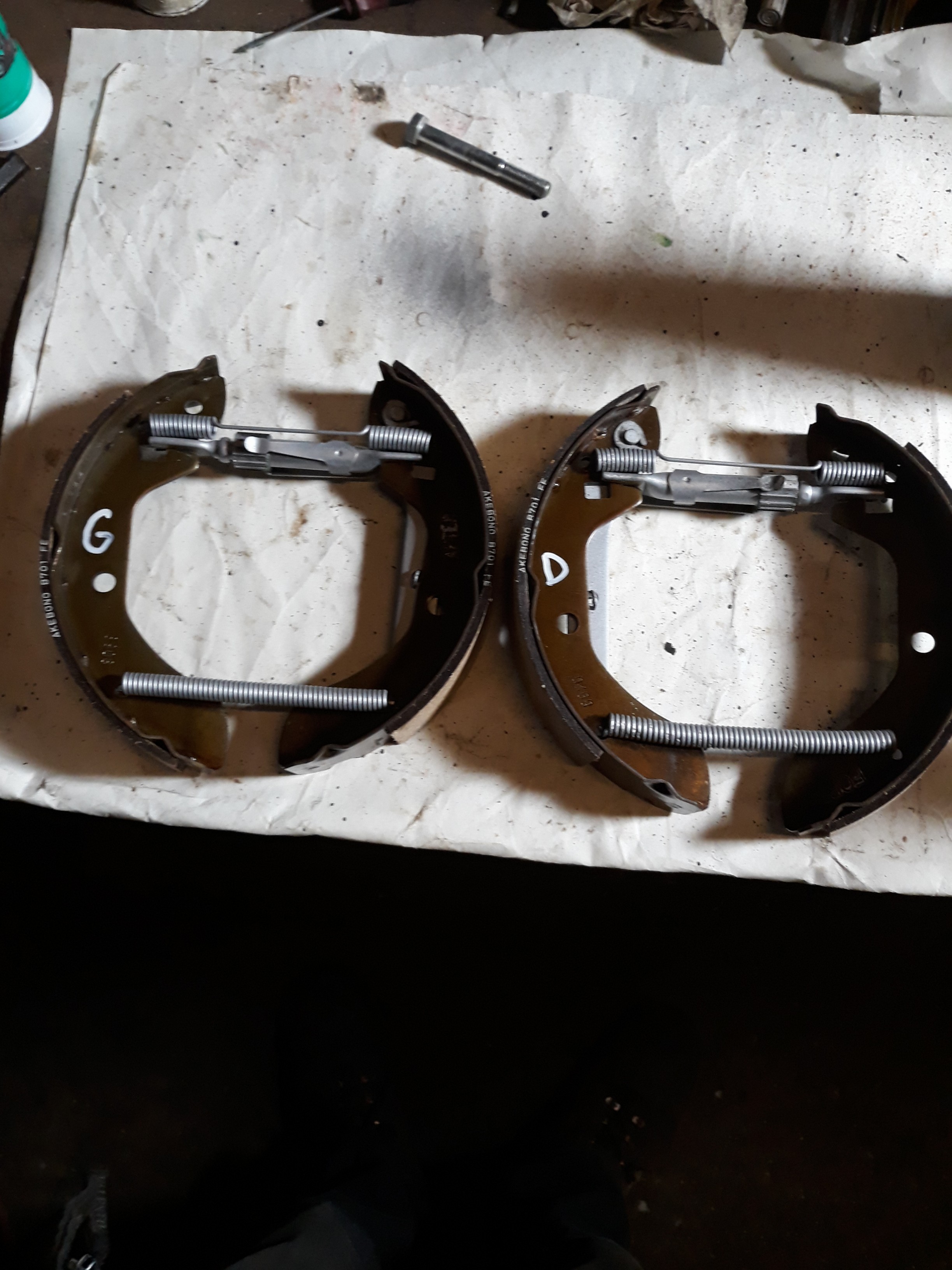

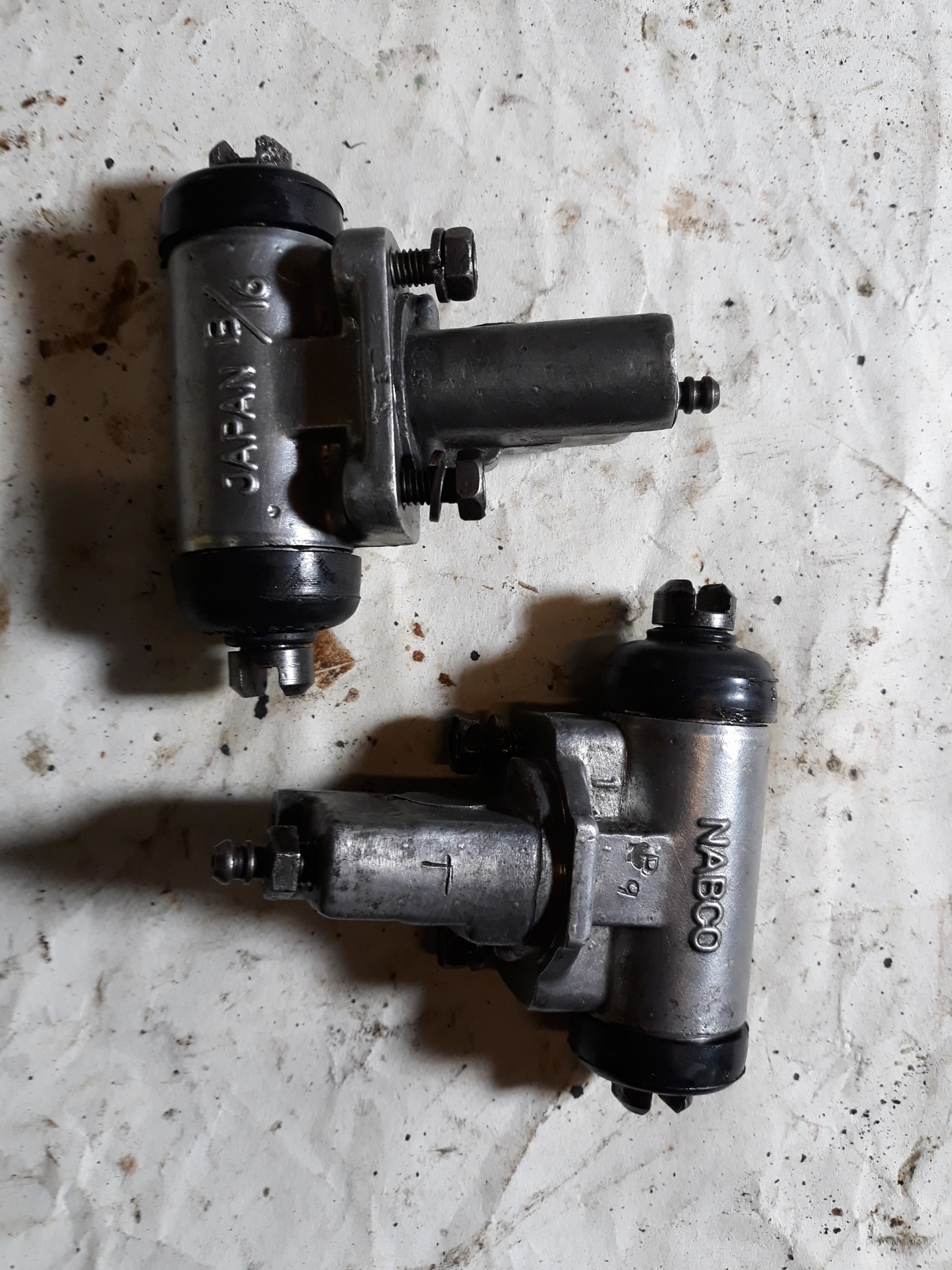

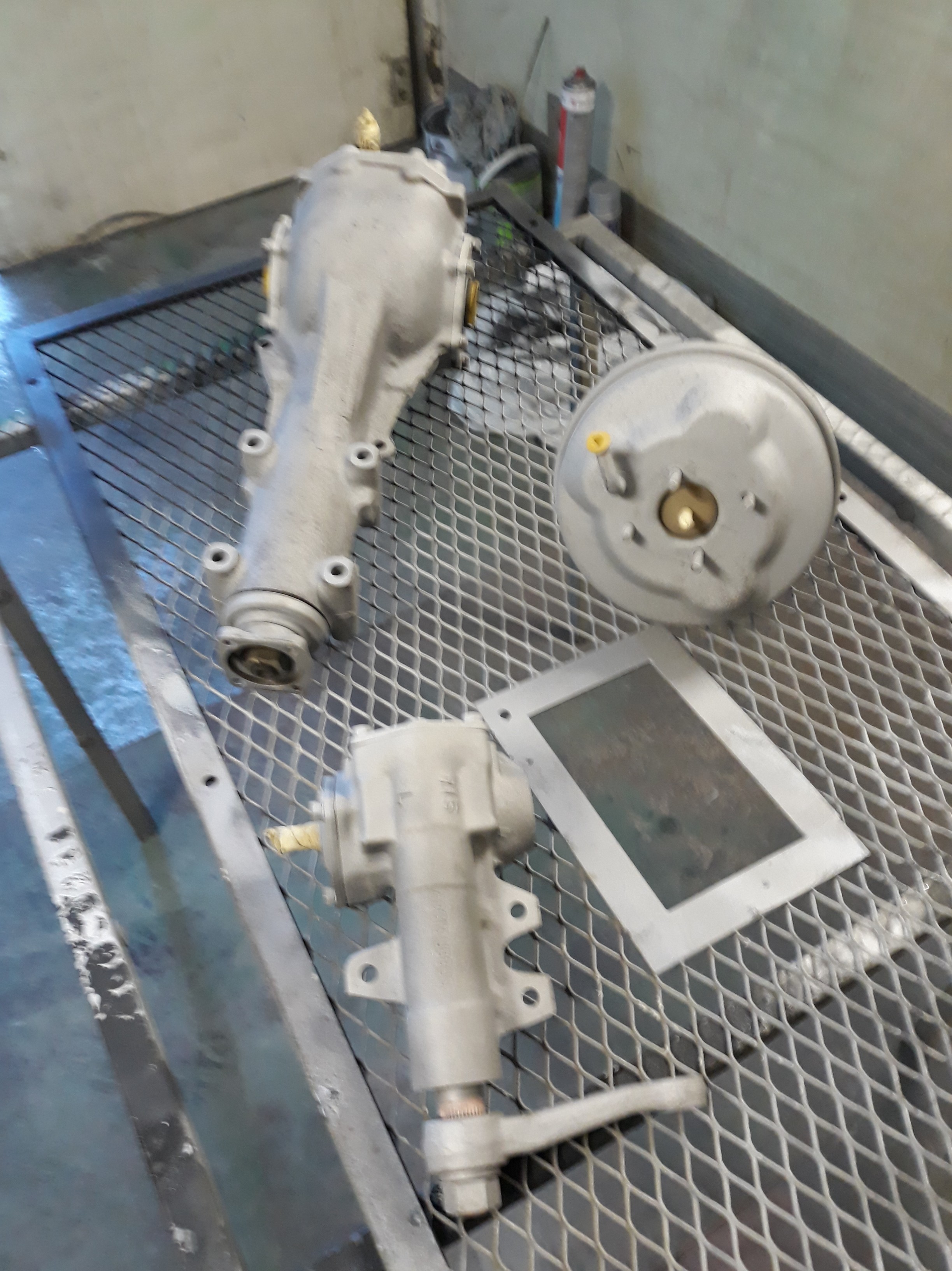

                              Je remplace le maitre cylindre de frein (13/16) par un neuf d'une Laurel (7/8) que j'ai en stock, je remettrais peut être un 13/16 par la suite.
                              J'ai refais le maitre cylindre d'embrayage en récupérant le corps (5/8) du 810 et en mettant un tiroir complet neuf de 280ZX qui est identique.
                              la différence entre les deux maitre cylindres étant la fixation sur le mastervac.
