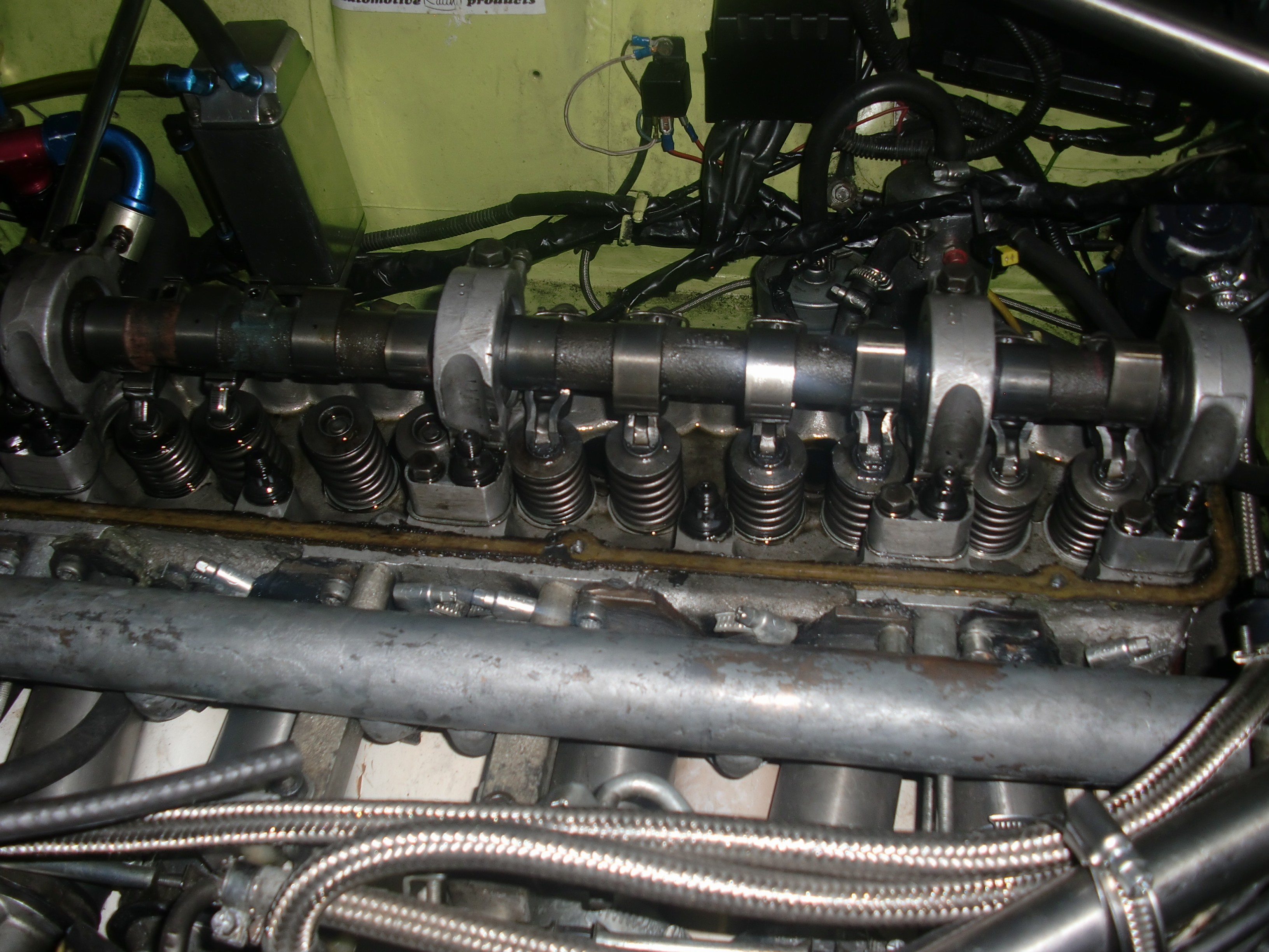

                      • une vue coté des lash pads, je ne sais plus si je l'ai déjà postée Cliquez sur l'image pour la voir en taille réelle
Nom : 		CIMG2612.JPG
Affichages :	284
Taille :		1,18 Mo
