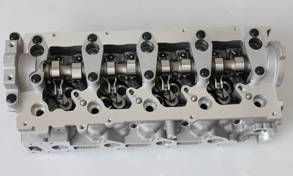

      Jolie travail Didier, super intéressant. Lyskham, je pense que son basculeur vient de cette culasse Cliquez sur l'image pour la voir en taille réelle

          Exact Michel !! incroyable tes photos ! jamais vues! c'est exactement ça, basculeurs coté échappement car on voit que coté admission ils sont plus courts donc incompatibles
          D'ailleurs j'avais bien communiqué au chinois que je voulais que les longs , chose qu'il m'a confirmé et j'ai été enchanté du niveau de " collaboration" de ces techniciens aux yeux bridés mais à la communication " débridée " Il répond dans la minute , le gars , même le dimanche !! un geek ! il doit dormir avec son portable !
