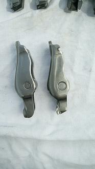

        • Cliquez sur l'image pour la voir en taille réelle   Nom : 		15340715220712022336159.jpg  Affichages :	1  Taille :		1,66 Mo  ID : 			254441les 12 premières pièces prêtes à monter, celle de gauche est le premier prototype, on voit que les définitives sont plus solides ( moins d'usinage sur l'extrémité)

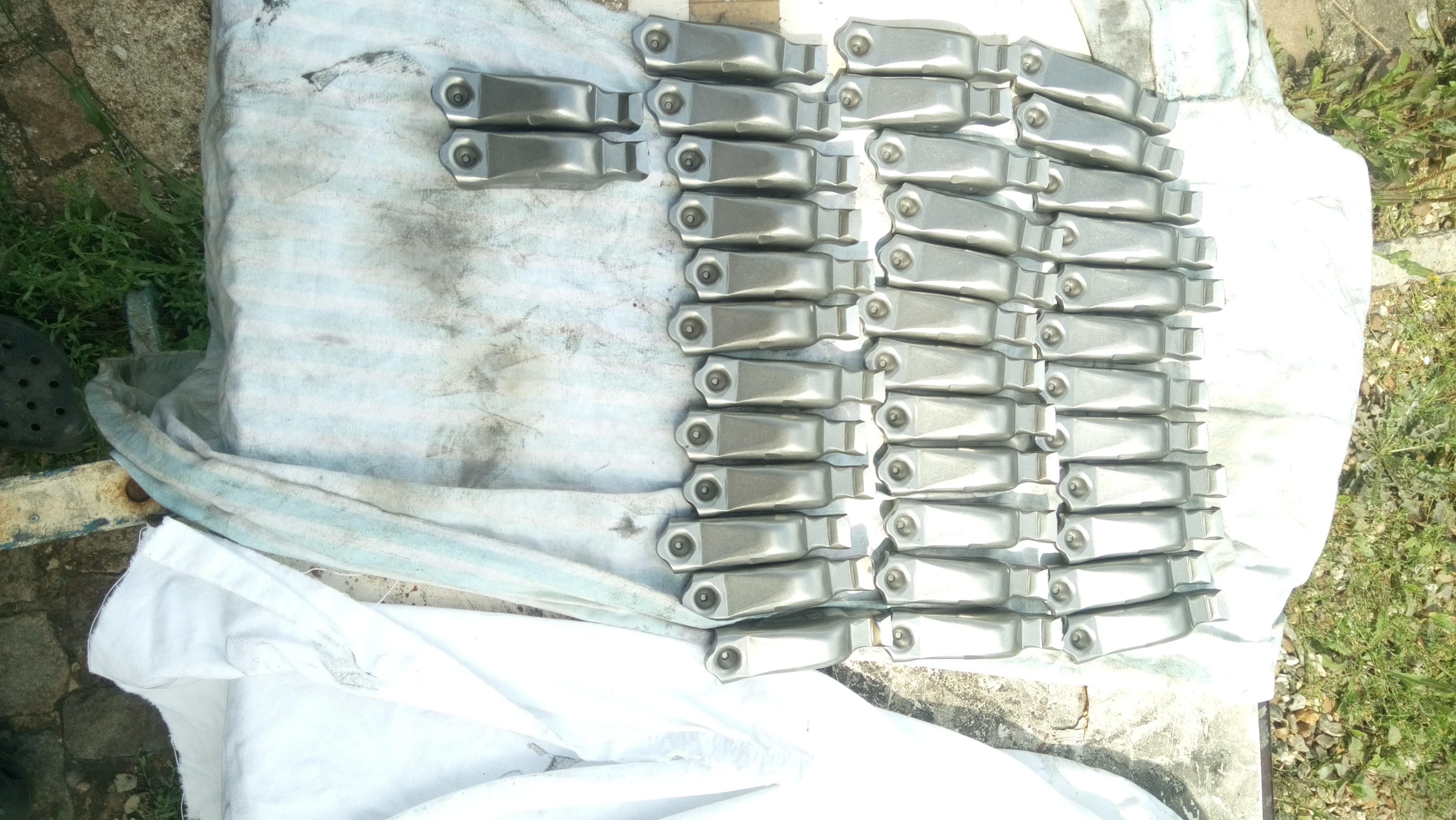

          plusieurs opérations avant la pose :
          coupe en longueur à 30 degrés
          meulage latéral pour insertion dans le lash pad
          rayon sur la touche d'appui
          meulage sur les deux dessus pour dégager la course de la came,très léger, et ne fragilisant pas du tout la pièce
          meulage des deux fentes pour les ressorts pièges à souris
          élargissement des ressorts pièges à souris
          réduction de la sphère de pivot avec polissage
          dégagement pour mettre du jeu avec la coupelle en position fermée

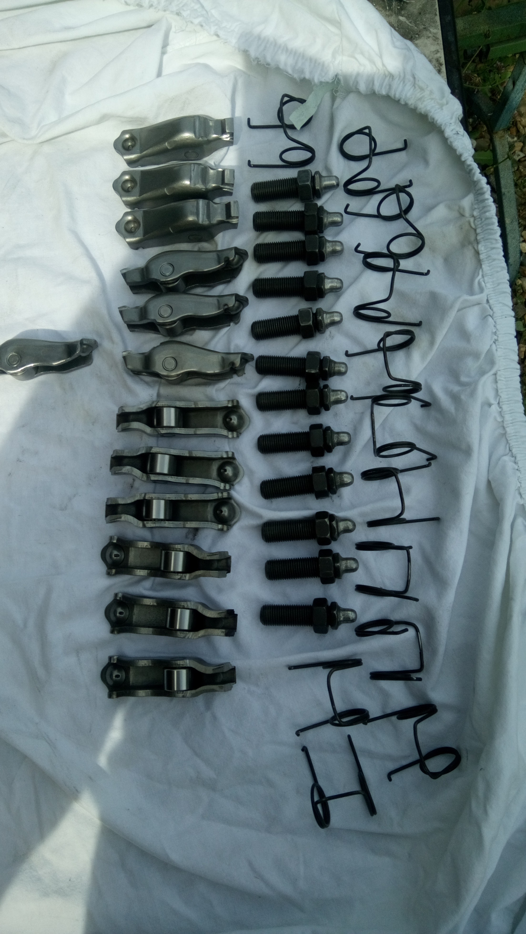

          les 38 pièces restantes ne sont pour l'instant qu'au stade ébauche ( coupe en longueur uniquement)
          je vais essayer de les monter sur mon moteur actuel car la durée étant identique, je risque peu de taper les soupapes, mais je vais vérifier avant, bien sûr
          à +

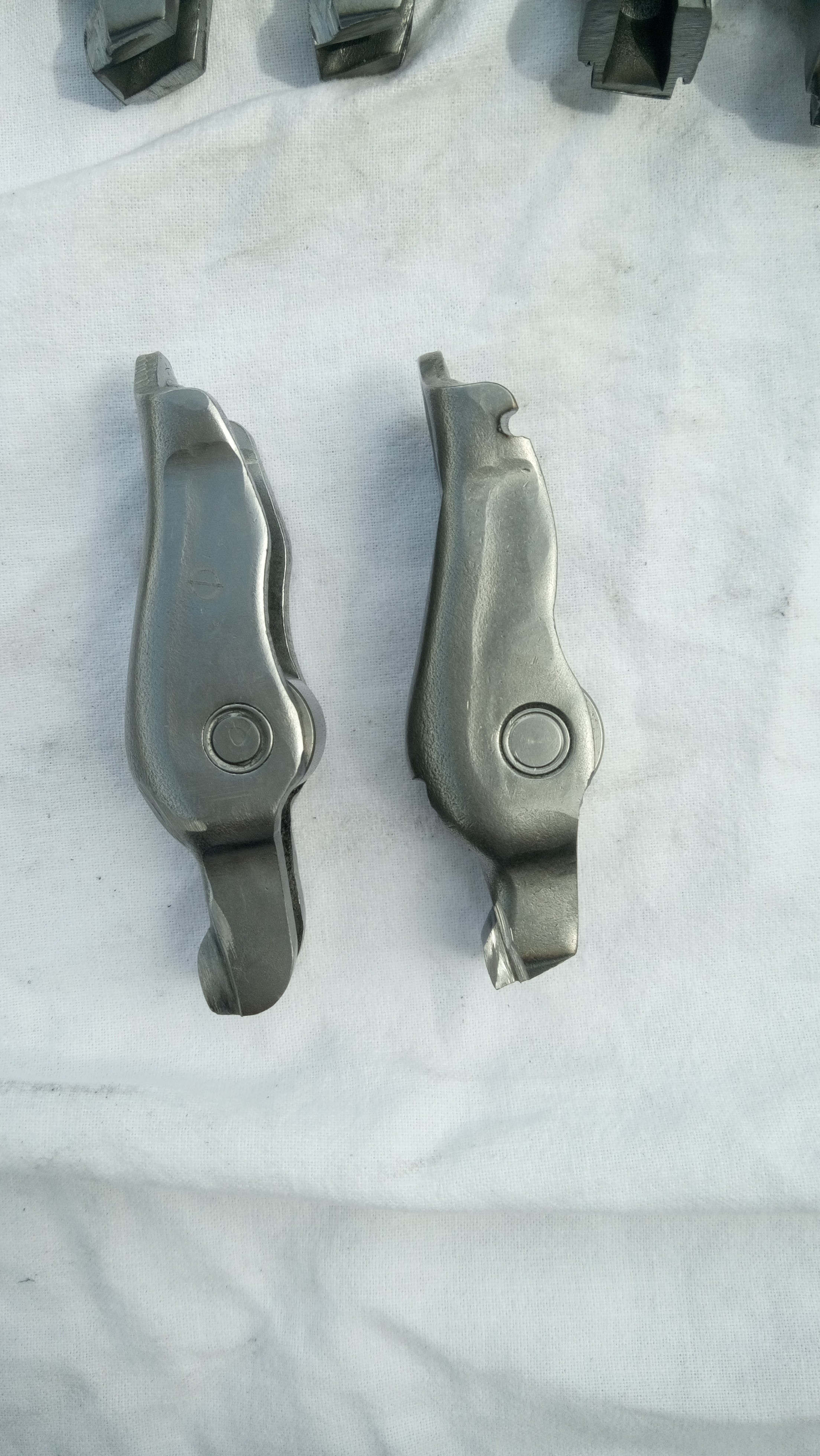

          Dernière modification par nissag250, 12 août 2018, 12h15.
Nom : 		15340727816212022336159.jpg
Affichages :	219
Taille :		1,83 Mo
ID : 			254445Cliquez sur l'image pour la voir en taille réelle
Nom : 		1534072832907-59508083.jpg
Affichages :	224
Taille :		1,85 Mo
ID : 			254446 a gauche on voit le premier prototype et à droite une pièce finie
            • Enorme Didier!!!
              La surface d'appui côté soupape à l'air petite par rapport aux culbuteurs d'origine non???
              Mais je suis sur que tu as pris les mesures déjà et que tu as la réponse!
                Enorme Didier!!!
                Alexis, la portée même sur ceux d'origine est très fine car c'est un rayon, la seule chose qui m'interpelle est la dureté de ma modif, le métal n'est pas traité à cet endroit il faudra surveiller l'usure et refaire les jeux, mais on n'a rien sans rien
                à suivre
                • Joli travail, Didier !!
                  Tu pourrais pas improviser une trempe à l'huile sur l'extrémité ?
                  Et coté pivot, même chose ?
                  Quelle est la voiture donneuse de ces linguets, tu sais ?

                    • nissag250
                      nissag250 a commenté
                      ça fait rêver , mais deux ou trois trous bien placés dans ceux d'origine , et on serait pas loin du même poids, là c'est vraiment de l'optimisation industrielle de constructeur .

                    • nissag250
                      Bon courage ! quant à ta boite à air , tu as besoin d'impression 3 D ?
                  • Envoyé par lyskham Voir le message
                    Tu pourrais pas improviser une trempe à l'huile sur l'extrémité ?Une bonne idée à laquelle je pensais ,chauffer juste l'extrémité au rouge cerise et tremper , mais à l'eau ou à l'huile ? Je ne maitrise pas trop ce procédé , j'ignore quel est le métal , il me parait assez dur , la lime ne l'attaque pas ou très difficilement , juste la meule . Je vais me renseigner sur la méthode à adopter , si vous avez des idées ?
                    Et coté pivot, même chose ?de ce coté, ce n'est pas nécessaire , juste poli ça suffit
                    Quelle est la voiture donneuse de ces linguets, tu sais ? oui je sais, et Sylvain le sait aussi , de toute façon ce n'est pas difficile à trouver ...faut chercher du coté des yeux bridés

                    Avant de continuer les autres pièces dont certains du forum sont prioritaires, je vais valider sur 2000 kms au moins

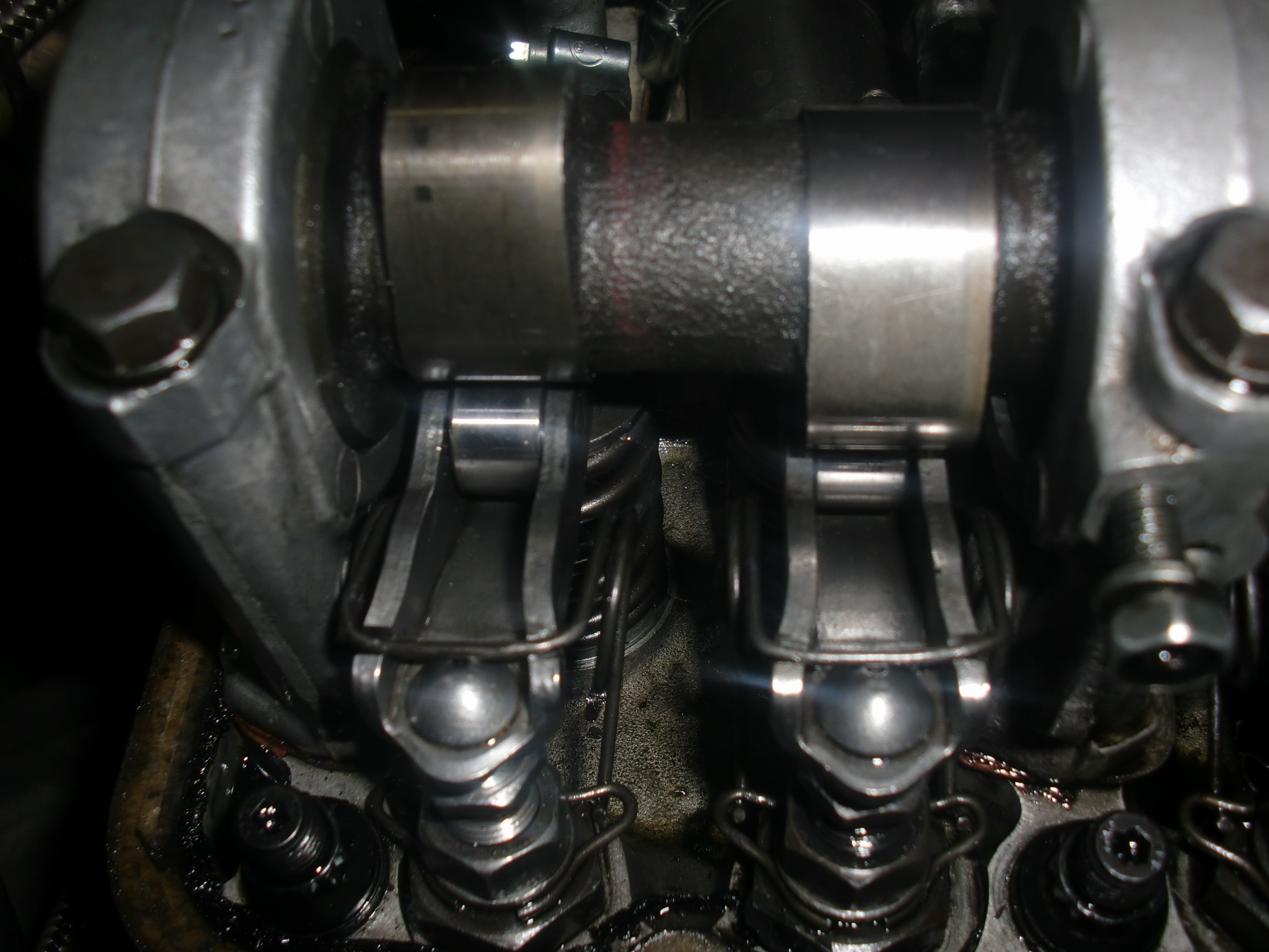

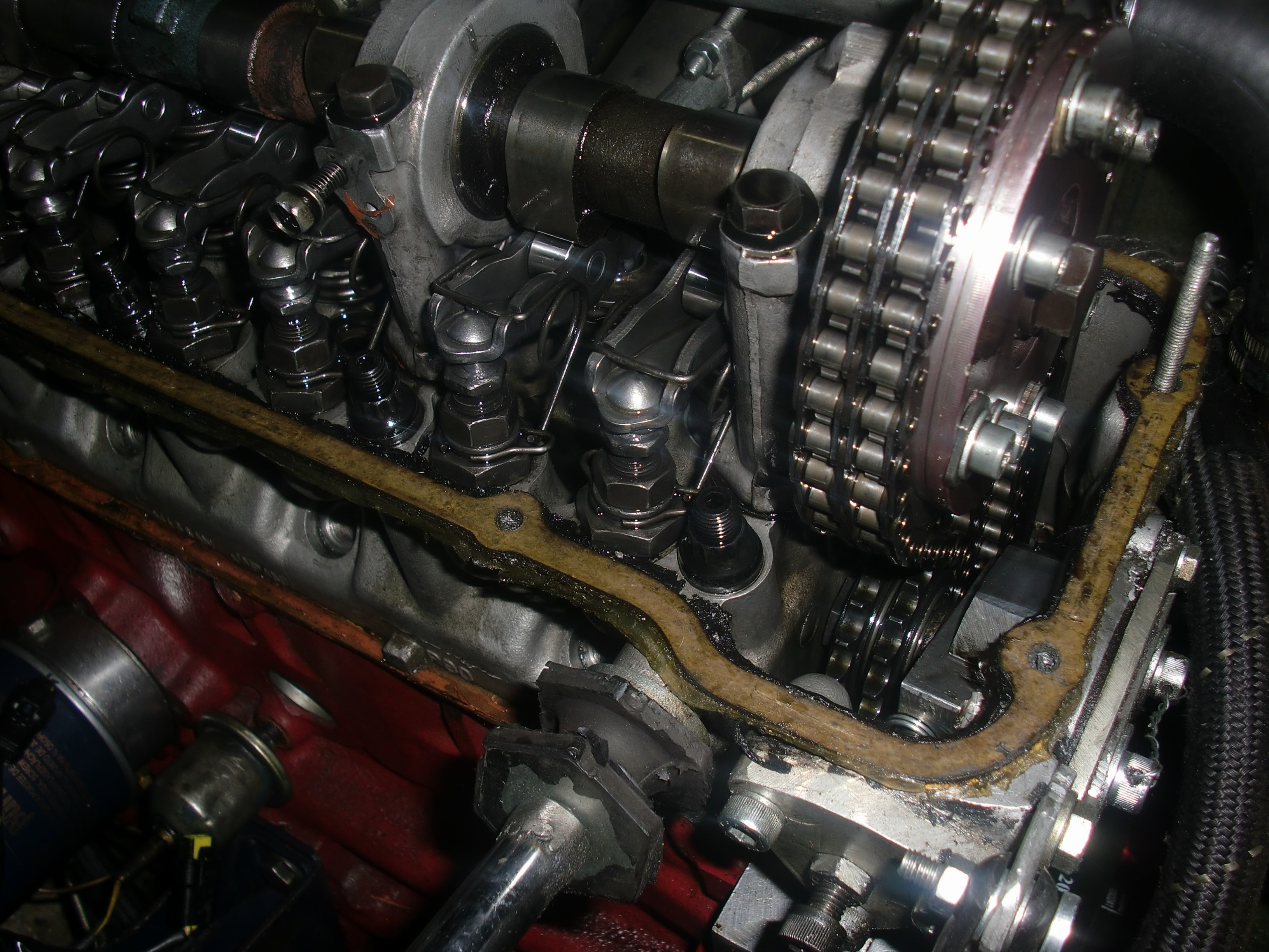

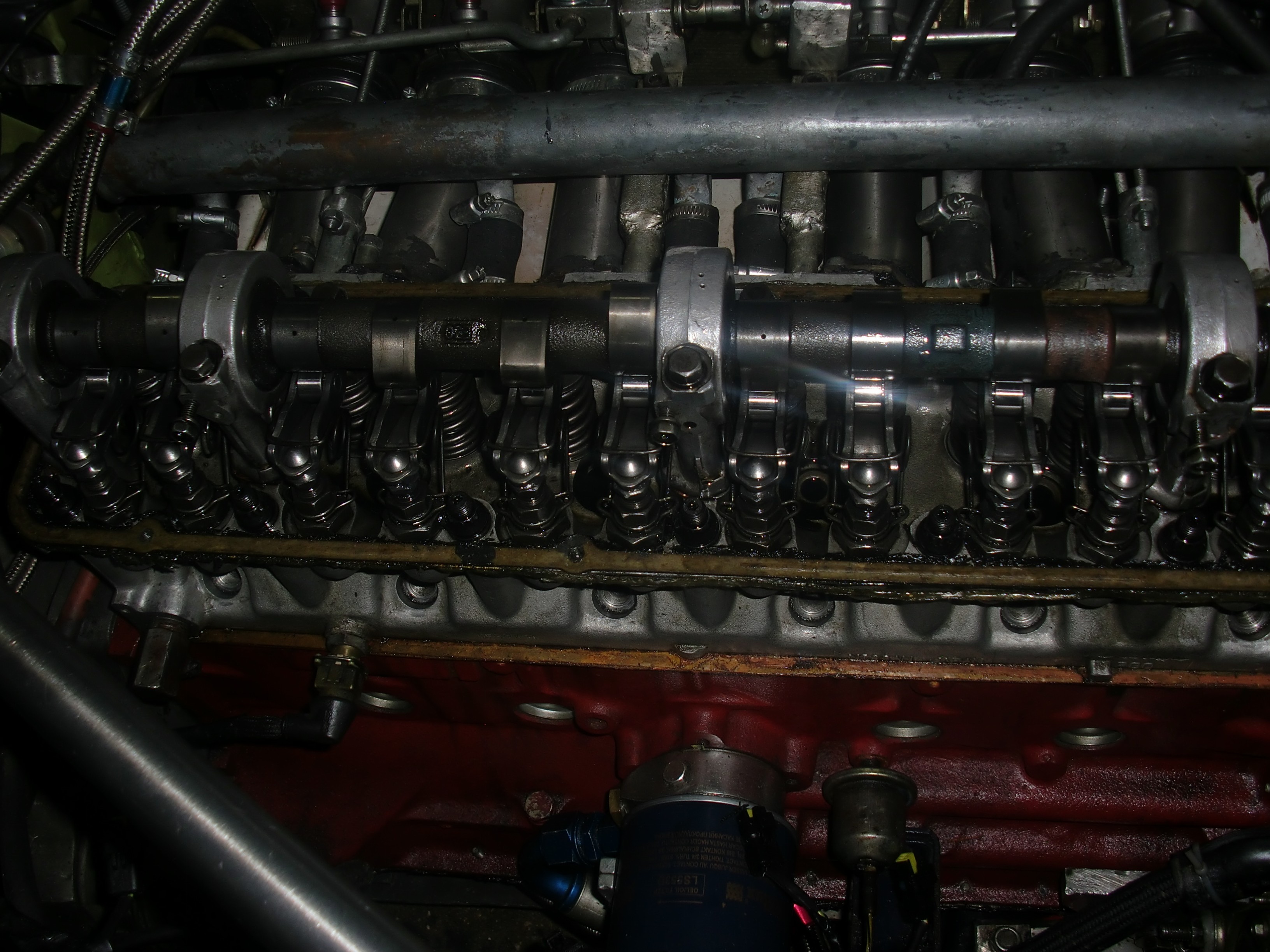

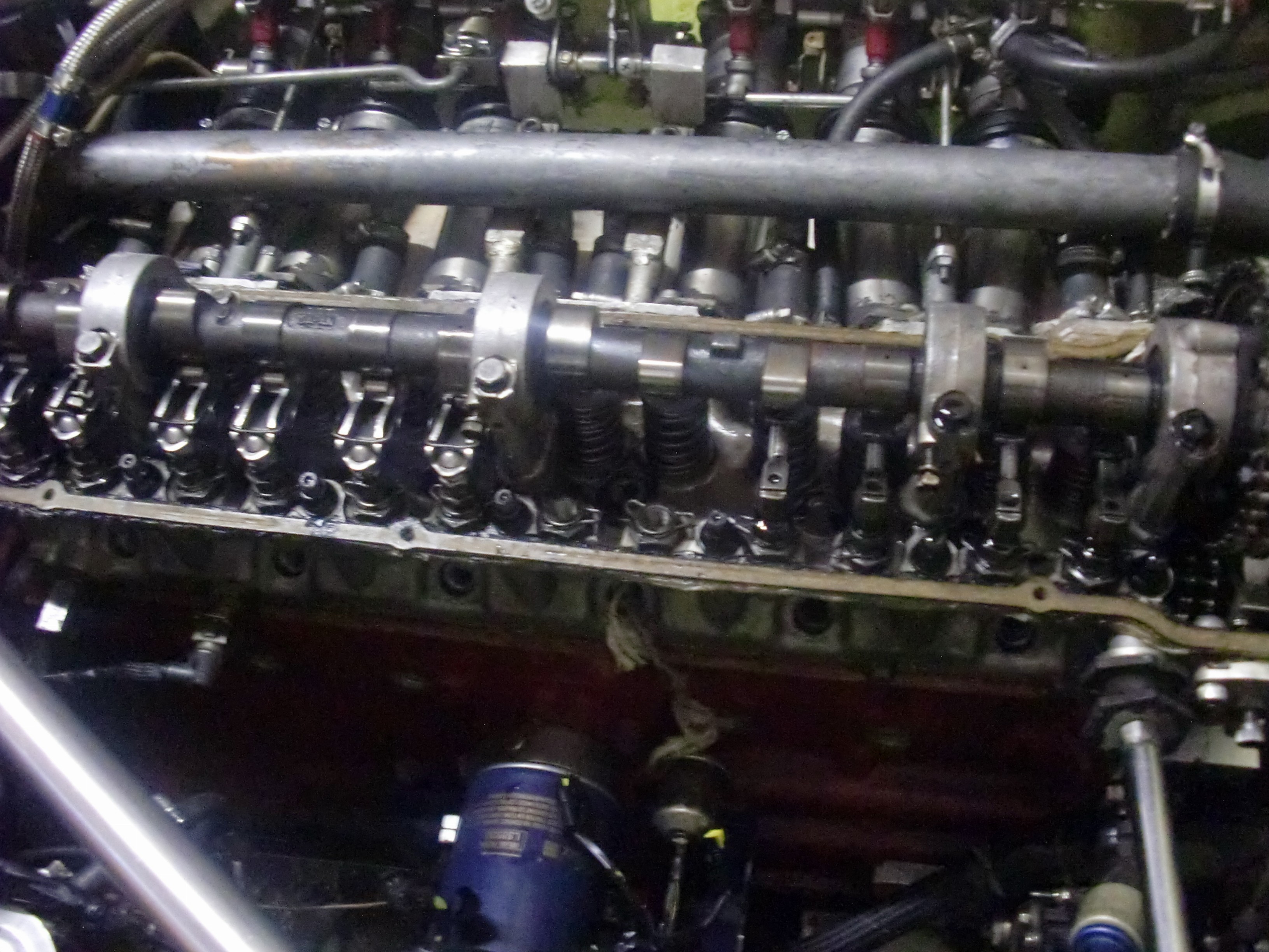

                    • Cliquez sur l'image pour la voir en taille réelle   Nom : 		CIMG2613.JPG  Affichages :	1  Taille :		1,75 Mo  ID : 			254504Cliquez sur l'image pour la voir en taille réelle   Nom : 		CIMG2620.JPG  Affichages :	1  Taille :		869,7 Ko  ID : 			254505Cliquez sur l'image pour la voir en taille réelle   Nom : 		CIMG2625.JPG  Affichages :	1  Taille :		1,10 Mo  ID : 			254506 En cours de montage et en fin de montage, une journée complète , car j'ai changé aussi les ressorts . Cliquez sur l'image pour la voir en taille réelle   Nom : 		CIMG2624.JPG  Affichages :	1  Taille :		1 008,8 Ko  ID : 			254508Cliquez sur l'image pour la voir en taille réelle   Nom : 		CIMG2626.JPG  Affichages :	1  Taille :		1,16 Mo  ID : 			254509Cliquez sur l'image pour la voir en taille réelle   Nom : 		CIMG2627.JPG  Affichages :	1  Taille :		1,32 Mo  ID : 			254510
                      J'ai réglé les jeux aux queues de soupapes ( .03 échappt, 0.25 admission) ça tourne agréablement, reste à remonter la spray bar,huiler l'ensemble, ( j'ai déjà chargé en graisse moly les appuis ) et vroum vroum !!
                      levée bien supérieure , spires non jointives bien que limites, 2 mm de plus et c'était pas bon , au PMH, les soupapes doivent être au même niveau qu'avant car la durée est la même . et j'ai mis des ressorts beaucoup plus durs ( Isky ) à 12 mm je suis à environ 100 kgs
                      J'en ai profité pour vérifier mon système " Camé au riz " pas de pb
                      PS : sur la première photo on voit le système de la ficelle dans le trou de bougie pour comprimer les ressorts sans déculasser , si c'est bien fait les soupapes ne descendent absolument pas dans les fûts .
                      Dernière modification par nissag250, 14 août 2018, 23h57.
                      • lyskham
                        lyskham a commenté
                        Eh didon, tu les montes sur le moteur de la grenouille ?!
                      • nissag250
                        oui, sur la grenouille , avnt qu'il pleuve !
                    • Joli Didier!!!
                      En fait tu bourre un chiffon pour remplir la chambre?
                      • Bravo
                        Curieux du résultat !
                        • nissag250
                          moi aussi !
