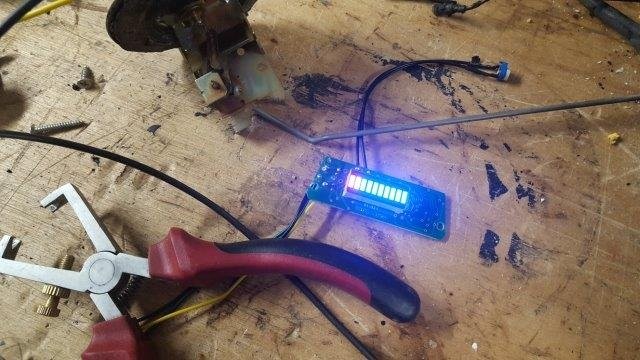

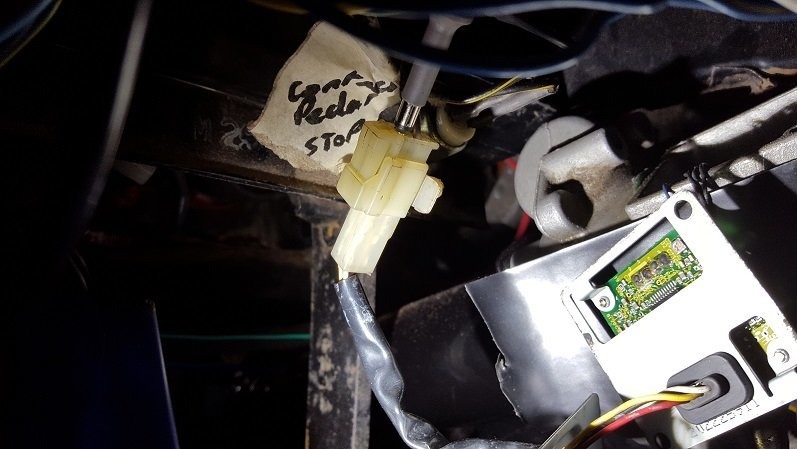

j'ai besoin d'actionner le capteur résistif pour étalonner le compteur.
et oui comme j'ai viré le mano rond d'origine pour le carburant, il me fallait trouver une astuce de remplacement.

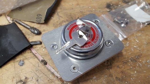

en fait j'ai fait une erreur de commande ... le bouchon que j'ai commandé à clé n'était pas pour mon millesime.
Du coup hop une tiote plaque pour fermer ce trou énorme

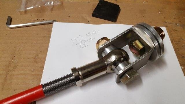

En ce qui concerne le train avant, pour le moment je n'ai rien fait de bien spécial.
Je me suis contenté de silents blocs rigides et de modifier le tirant avec son espèce de pseudo rotule dans le longeron, qui fini par ovaliser le trou dans la caisse.
Les cales de bump steer ont été achetées à Davidonthemoon ... héhé tu te souviens ?
Des petites modifs qui vont déjà pas mal, et qu'on retrouve souvent sur les Z. on verra plus tard pour faire de vrais triangles étudiés, mais il y a beaucoup d'étude à faire sur l'épure.

voila de quoi remplacer la pseudo rotule, un bout de tôle pliée et 2 rondelles tournées et hop !
voila de quoi faire déjà

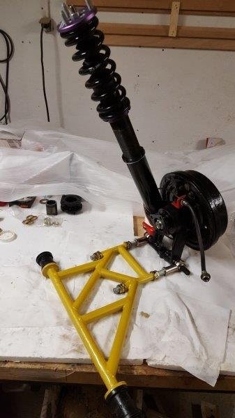

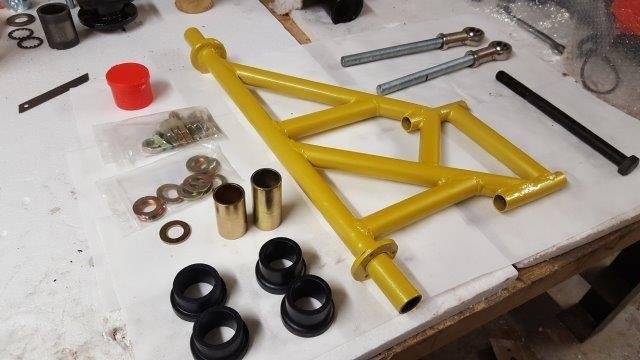

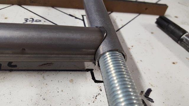

voila l'idée : remplacer le triangle AR d'origine par quelque chose de plus évolué pour permettre à minima l'ajustement du carrossage et de la pince.
il faut tailler les gueules de loup ... une par une.
la soudure TIG par mon super ami Luiggi dont c'était le métier. un indépendant qui à fait ça toute sa vie.
Dédicace à Luiggi et remerciements, décédé cet été à 43 ans, des projets plein la tête en mécanique, une intelligence et rapidité d'esprit que j'ai rarement vu.... Le burn out aura eu raison de lui.
c'est aussi pour toi tout ça Luiggi,
MERCI à toi pour le temps que j'ai pu partager à tes côtés.
un côté droit et un côté gauche , ahahah
on a presque envie de le vernir et c'est tout !
une fois que tout est prêt, hop en peinture.
Poudre au four pour l'ensemble avec antirouille, puis un coup de pistolet jaune nacré sur les triangles.
tout est remonté avec des silent bloc AE.

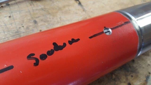

9/ Les amortisseurs:
au moment ou j'avais besoin des amortos, les cartouches KYB étaient en rupture de stock au US.
aucune date de refabrication.
J'ai donc été obligé de partir sur du D2, combiné réglable avec hauteur de caisse indépendante de la raideur du ressort.
A priori pour le moment c'est pas mal. mais bon a ce stade j'ai fait qu'une centaine de km avec la voiture.

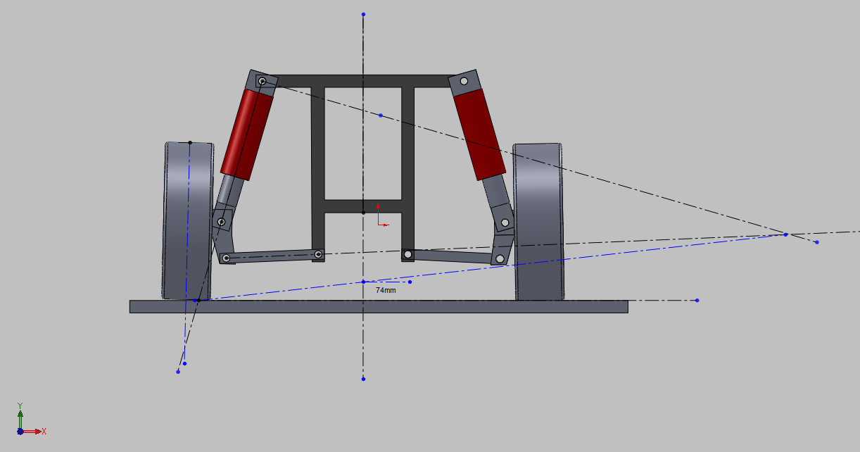

Je me suis amusé a prendre quelques côtes pour voir ce qui se passait au niveau variation de la géométrie sur 50 mm de course, ainsi que le centre de roulis, et des modifications d'encrages.
centre de roulis, quand j'ai eu la voiture (déjà abaissée) .
variation de carrossage de 1.52° avec 50 mm de course:
centre de roulis avec triangle abaissé de -40 mm au niveau de son encrage sur le porte fusé .
Cela le remonterai, ce qui serait bénéfique pour le faire coïncider avec le centre gravité qui est plus haut.
A méditer.
modification d'encrage de suspension (mais c'est chiant a faire) :
Bref, plus qu'a étudier le train avant.Dernière modification par Triangulé, 25 mai 2021, 08h27.

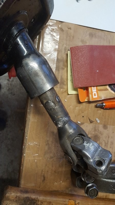

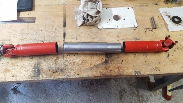

La transmission est coupée pour évaluer la longueur du manchon qu'il va falloir ajouter pour rallonger la transmission.
voila qui est plus clair.

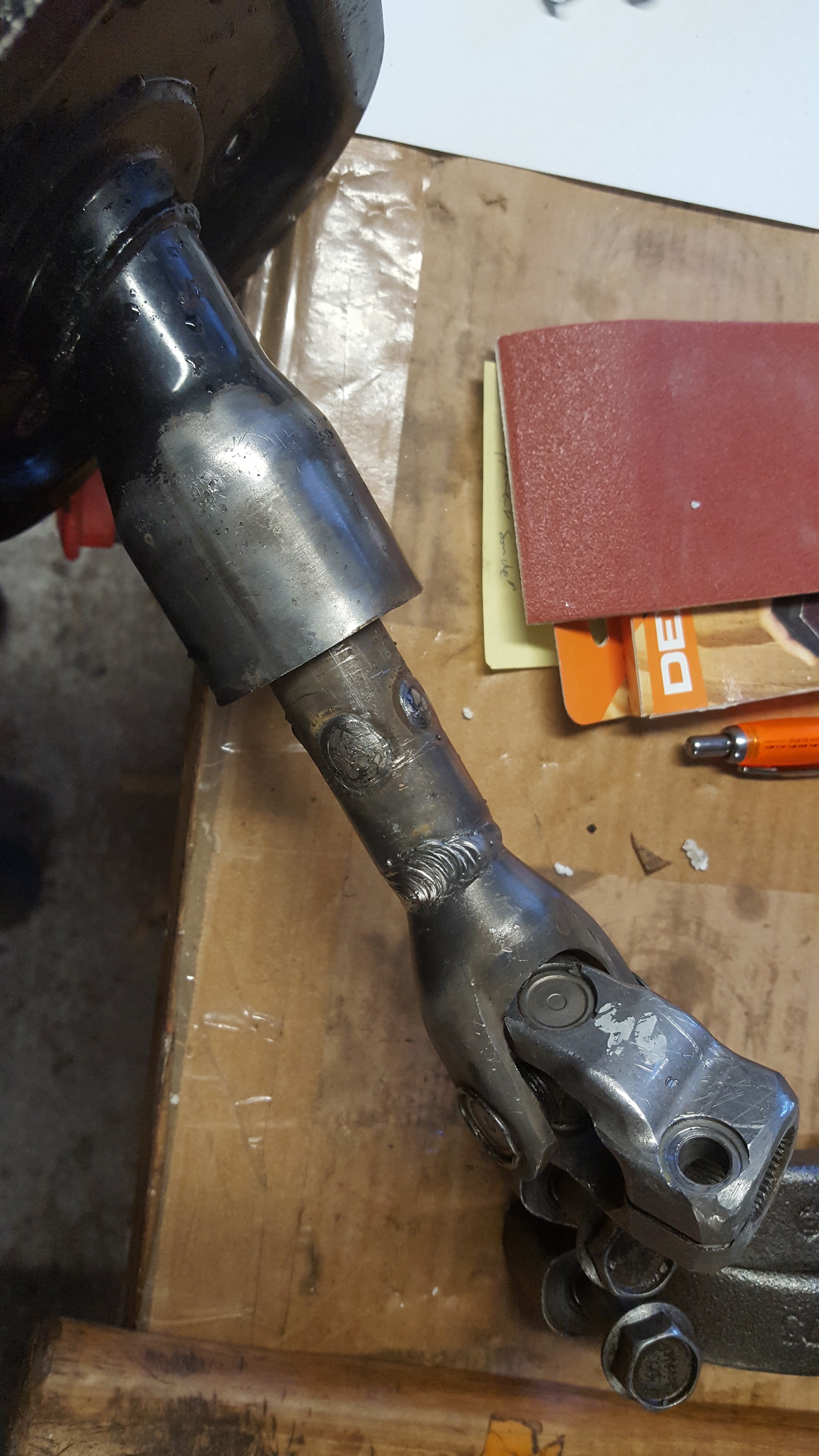

Pour guider le tube l'un dans l'autre, il faut que celui rentre a l'intérieur d'au moins 1 fois le diametre (ici 75 mm)
Je trouve un tube correspondant en section et épaisseur. puis retour a l'usinage.
On perc a 90° 4 trous pour réaliser un bouchonage qui tiendra mieux le couple qu'un crdon. cela sécurise.
la soudure se fait en 2 passes, la première au TIG, puis une plus grosse a l'électrode par dessus pour assurer la résistance.
les soudures doivent être régulières ...
idem côté adaptateur.
les gens ont toujours peur que les soudures ne tiennent pas, <<c'est une voiture bricollée etc ... >>
ce genre manchonnage soudé ne peux pas casser,c'est utilisé sur des arbres de transmission dans l'industrie.

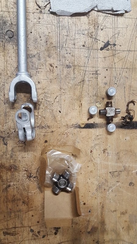

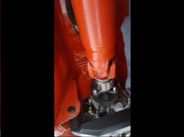

j'en profites pour remplacer les croisillons, qui malheureusement ne sont pas fait pour être remplacé sur les 280z.
j'arrive a trouver un modèle qui va bien et qui se centre par un clips intérieur, c'est une idée géniale ... mais pas super aboutie.
La hauteur des capsules est un peu insuffisante pour garantir un bon guidage, du fait de la place prise par le clips.
Bref, du bricolage pas top.
ils auraient pu faire les capsules plus haute.
Donc l'idée c'est qu'il faudrait réaliser quelques points de soudure, une fois que c'est en place.

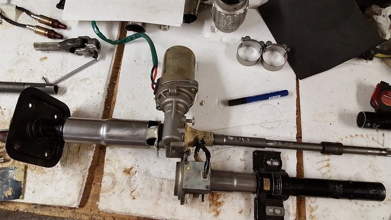

Pas difficile, je l'ai fait sur le cardan de la colonne.

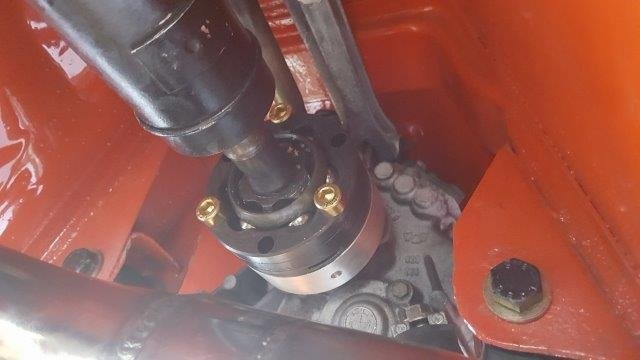

Mes récherches ont avancées entre temps et je vois u'on peut supprimer les antiques croisillons par des cardans a vélocité constante ...
des cadans a billes comme sur les roues de vos voitures de tous les jours.
voila un exemple trouvé sur le net. En gros c'est ça, mais en plus long.
Il y a 2 platines en alu à chaque extrémités qui permettent de faire l'interface entre le cardan à bille et la boite ou le pont.
Là, plus de soucis de respect d'angle, ça marche dans toutes les positions, et en plus cela couisse d'autant plus qu'on décide de prendre des cardans épais.
Pour réaliser cette transmission, je dois acheter 2 transmissions de BM pour récupérer les axes cannelés et les cardans.
c'est de ça que j'ai besoin !

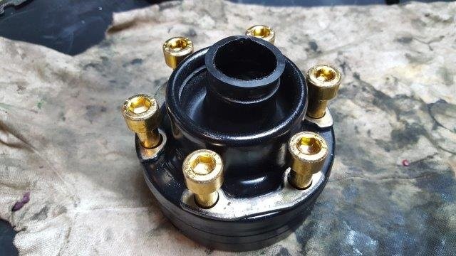

mais ça va pas se monter direct, il me faut faire des pièces sur mesure :
ok on recommence, pièce a réaliser pour adapter sur le pont AR.
les cardans sont entièrement démontés, regraissés, controlés et repeints.
Au départ je prévoyais de faire un tube en alu ... mais le gars qui a fait l'équilibrage a refuser d'y toucher.
Le manchonnage c'est pas son truc.
Donc du coup on a du virer le tube complet et souder un tube acier entre les 2 pièces cannelées.
c'est lui qui a tout fait avec une soudure sur un tours et pas sur l'établi pour être certain du centrage.

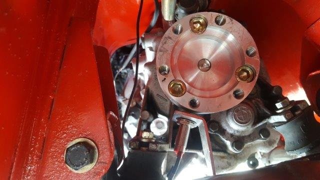

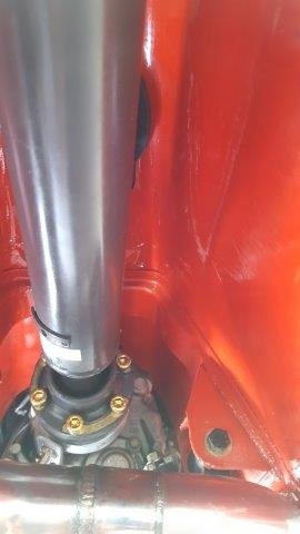

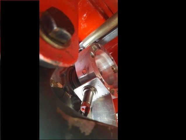

sortie de boite
au passage vous pourrez voir que j'ai incrusté des aimants sur le côté pur aller avec un capteur effet hall qui sert au signal vitesse du compteur.
de l'autre côté sur le pont.
montage a blanc de l'ensemble, vous pouvez voir les billes, le soufflet n'est pas encre posé.
voila, l'arbre est monté des 2 côtés au comparateur pour essayer de minimiser tout faut rond au serrage.
celui ci n'est pas peint en jauge, léquilibreur a mis une peinture gris anthracite dessus. c'est plus discret.
Le résultat est nickel, pas de vibration ! content, une bonne chose de faite et fiable !Dernière modification par Triangulé, 04 avril 2024, 21h52.
Merveilleux de technologie ! il m'épate ! Tu as eu raison de changer de méthode , le croisillon au bout des 20 cms du flector t'aurais induit de grosses vibrations . .
j'aurai pu faire un flector rigide, mais il aurait fallu que je modifie la fixation du pont arrière pour le rendre coulissant comme sur les 280zx.
Ca me bottait pas et ça réglait pas mes doutes sur les angles. Je sais bien que les croisillons ont prouvé que ça marche depuis plus de 100 ans mais bon si on peut se faire plaisir au passage ... héhé pourquoi pas ! Au moins là, y'a pas mieux ! d'un côté t'as une transmission a 200 balles et de l'autre a 700 balles +/- HT ...Dernière modification par Triangulé, 30 septembre 2019, 20h40.

Pour l'échappement, je ne sais pas, l'arbre de transmission n'est pas centré dans le tunnel.
Et ce dernier a un renfoncement sur la 280Z pour le silencieux.
Probablement en faisant un silencieux plat ou oval au milieu, ça doit être jouable et éviter un S dans la ligne. .
Tu peux faire un intermédiaire plus petit (en diamètre) avec ça : https://www.jegs.com/p/Dynatech/Dyna...16058/10002/-1 et donc passer la ligne à côté en gardant une distance digne entre la route - à dire pas plus bas que les longerons sous les planchers.
Oui c'est vrai merci.
je pense qu'il faut aussi modifier la traverse du pont, car le passage arrondi pour la ligne est pas du bon côté.
j'ai eu peur qu'un petit diamètre ne fasse trop de bruit. je peux pas trop me permettre. la il fait 150 mm de Ø.
Le tube est excentré dans le silencieux pour ne pas que ça descend en dessous du longeron.
D'autre part l’accès a la transmission est facile. C'est important lorsque tout est modifié.
Par contre je suis pas sûr que ce soit bien meilleur d'avoir la ligne très "droite" car les moteurs d'origines et modernes sont étudiés pour avoir de la contre pression (avec les catas et les nombreux silencieux). C'est souvent mieux à haut régime, mais moins bien en bas et comme c'est une routière, je me pose toujours la question. C'est compliqué les échappements, j'en discutais une fois avec un préparateur, il me disait qu'il faut souvent réduire les diamètres pour récupérer de la contre pression, voir créer des rétrécissements. Nous sans banc, on fait que des compromis...Dernière modification par Triangulé, 02 octobre 2019, 10h39.
Regarde la pièce-là : c'était fabriqué pour accepter une ligne chaque côté de la pont alors tu peux utiliser la côté droite de la voiture. Après, i faut voir comment faire avec le réservoir....si tu garde ce d'origine.

Première étape remplacer le croisillon sur l'arbre qui va a la crémaillère.
Voici la direction de CLIO II tel qu'elle se présente, avec son support réglable en hauteur, et la colonne qui accueille le neiman :
Ce qui nous intéresse c'est le boitier "moteur" avec les capteurs de couple.
Sur cette image vous pouvez voir l'engrenage de la vis sans fin du moteur et a côté, des genres de "roues dentées"
Ces roues permettent de mesure l'effort au volant.
Bon va falloir faire rentrer ça dans la colonne d'origine !
Pour cela il faut réaliser des assemblage, entre la colonne Renault et Datsun.
Puis souder solidement.
l'assemblage des axes. Par chance Renault a décider de travailler avec un axe ceux, la ou less japonais ont pris un axe plein.
Voila qui commence a prendre forme !
Les arbres sont tous soudé par bouchonnage + sur le pourtour.
technique hyper fiable ayant fait ses preuves.
Pas trop mal non ?
mise en place a blanc, avant de souder la partie basse de la colonne qui détermine l'angle du moteur.
Par rapport aux directions adaptables du commerce, j'ai décidé de mettre le moteur de l'autre côté pour le rentre plus discret.
Cela gène seulement si vous garder la clim sur la voiture.
Au passage vous remarquerez les tubes "brillant" que j'ai fait évaser pour couvrir les modifications.
Puis peinture en noir ci dessous :
Voila la bête finalisée et peinte avec sa visserie neuve.
