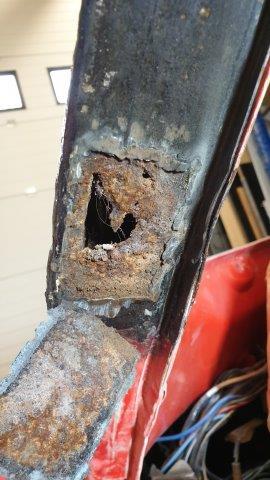

    mais voila... quand il n'y a plus de tolerie, et bien il y en a encore !!
    en décapant la caisse, j'ai trouvé une tôle soudée sous le mastic
Nom : 		20111108561725252917120168.jpg
Affichages :	202
Taille :		30,2 Ko
    la cata. Ce qui est intéressant c'est de voir comment a vielli cette réparation.
    On peut voir que la tôle qui a caché la misère, n'a rien résolu évidement et la rouille a continué de progresser jusqu'aux soudures.

    j'ai donc découpé et nettoyer, gratter l'ensemble du montant de pare brise.
    Puis j'en ai profiter pour cirer ce qui pouvait l'être.

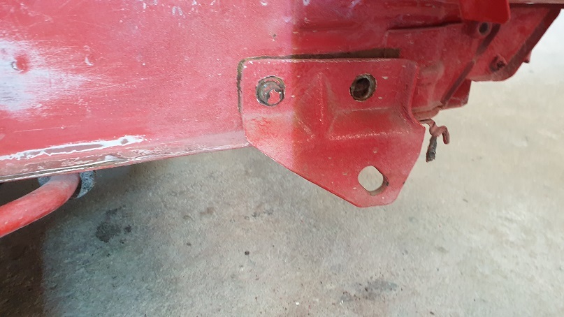

    • #63
      Ma Z a déjà été probablement "refaite" 2 fois + moi
      Plancher, longerons, passage de roue, bas de caisse etc ...
      Franchement les gars qui ont fait ça y ont passé beaucoup de temps. c'est juste dommage qu'ils n'aient pas fait les choses un peu plus correctement en laissant la mer** derrière.
      Bref, donc tout ce qui n'a pas été démontée est un risque potentiel de surprises.
      Cliquez sur l'image pour la voir en taille réelle   Nom : 		20111109192925252917120200.jpg  Affichages :	72  Taille :		116,6 Ko  ID : 			287585
      les 2 anneaux d'ancrage n'ont jamais été démontés.
      Evidement ... on va perdre la semaine ...
      Cliquez sur l'image pour la voir en taille réelle   Nom : 		20111109193225252917120201.jpg  Affichages :	71  Taille :		150,6 Ko  ID : 			287586

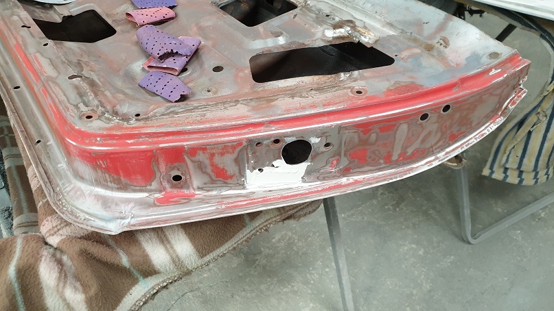

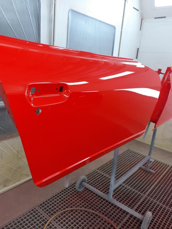

        j'ai commencé par décaper la porte.
        Il faut poncer jusqu'à récupérer une couche saine, en général on s'arrête au primaire d'origine.
        Il faut être très attentif au comportement des couches et bien observer ce qui tient, de ce qui se décolle...
        tout enlever jusqu'à la tôle, laisse le temps a l'humidité de se déposer, c'est donc a éviter.
        De plus attaquer la tôle risque de la marquer avec des risques d'enterrement entre les couches qui vont altérer le brillant a la fin.
        3 h pour décaper ce côté de la porte.

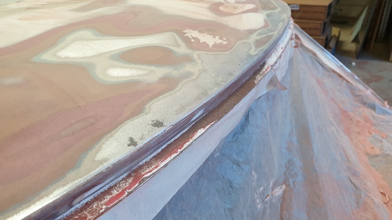

        j'avais peur que mon toit ne soit bien bien pourri.
        là on peut déjà voir les divers rebouchage et les 2 couches d'apprêt pistolable qui ont été déposé.
        un vieux mastique jaune et le mastique blanc qui fissurait sur le dessus.
        Au total environ 3 mm de mastique.
        Allez hop on dégage toute ce qu'on peut.
        Cliquez sur l'image pour la voir en taille rÃÃÃÃÃÃÃÃÃÃÃÃéelleÃÃÃÃÃÃÃÃÃÃÃÃà  Nom : 		20111109492225252917120283.jpgÃÃÃÃÃÃÃÃÃÃÃÃà Affichages :	0ÃÃÃÃÃÃÃÃÃÃÃÃà Taille :		136,1 KoÃÃÃÃÃÃÃÃÃÃÃÃà ID : 			287600
        ca n'a rien d'un boulot agréable, ni gratifiant. tout fait a la ponceuse Dexter de chez casto.
        Mais faut le faire pour ne pas poser la peinture sur une couche de *****.
        Bon a chaque fois que je décape, c'est beaucoup plus de boulot derrière pour re faire un fond prêt a peindre.

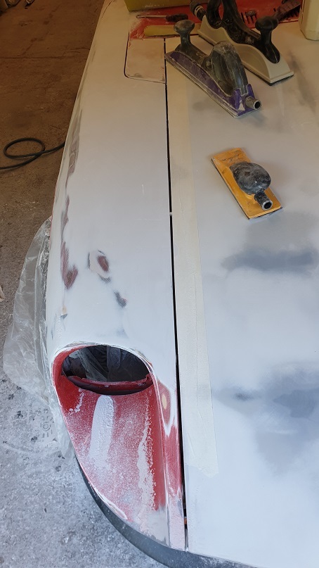

        il faut constamment faire attention a la régularité des jours.
        C'est hyper important pour la beauté de la voiture. On ne peut pas travailler avec les pièces séparément.
        en haut les 2 cales de 400 mm que l'on utilise pour dresser la régularité des panneaux.

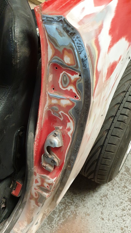

        • #65
          Cliquez sur l'image pour la voir en taille rÃÃÃÃÃÃÃÃÃÃÃÃÃÃéelleÃÃÃÃÃÃÃÃÃÃÃÃÃÃà  Nom : 		20111110081425252917120299.jpgÃÃÃÃÃÃÃÃÃÃÃÃÃÃà Affichages :	82ÃÃÃÃÃÃÃÃÃÃÃÃÃÃà Taille :		137,8 KoÃÃÃÃÃÃÃÃÃÃÃÃÃÃà ID : 			287611

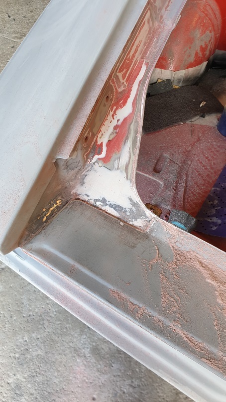

          La voiture sur le pont pour se donner un peu de confort avec les bas de caisse.
          et on ponce on décape, on mastique, on ponce on décape on mastique, pffff

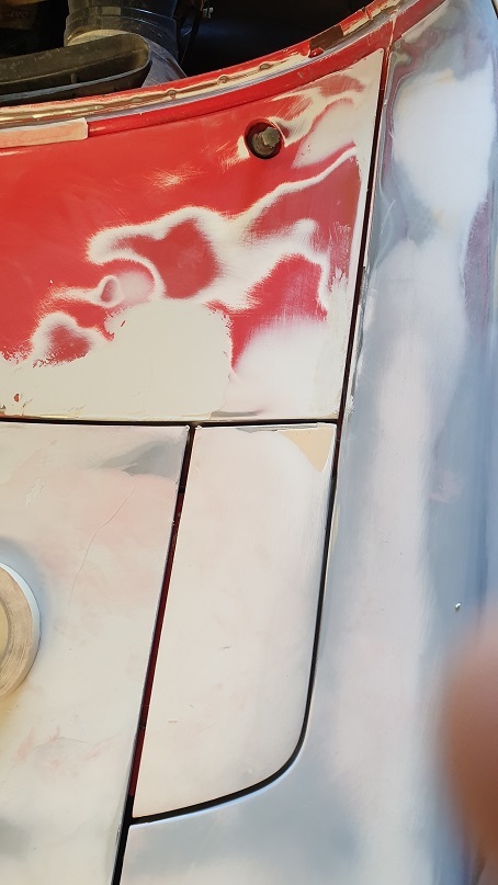

          la régularité des jours !!
          il a fallu modifier pas mal la tôle de cowl panel (qui cache le moteur d'essuis glace)
          et ces salo*** de trappes qui se déforment de partout. Grrrr

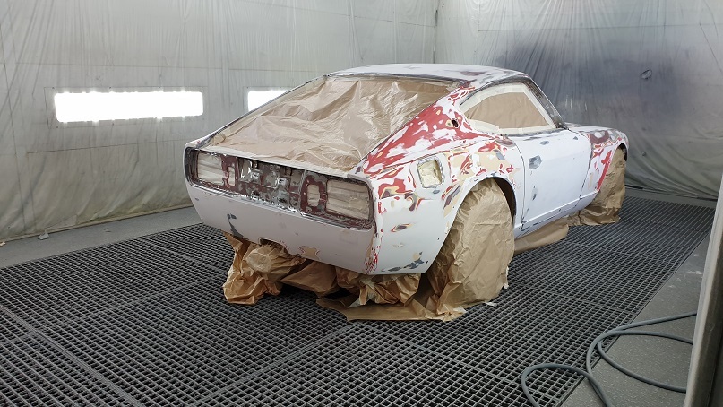

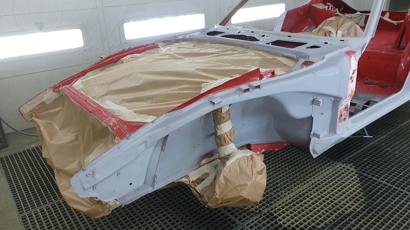

          Après des mois de boulot, la voiture a été poncée et reponcée, comme vous pouvez le voir, nous n'avons pas mis 5 mm de mastique sur toute la surface.
          l'utilisation est localisé pour redresser les panneaux (qui ont bien souffert avec l'age)
          allez ! maintenant on laisse encore sécher. Les ricains disent 3 mois au globale.
          Je pense que c'est ce qu'on a avec les différents séchages entre couches.
          Si on ne laisse pas sécher, effectivement vous pouvez vous poser la question, car lorsque vous amenez votre voiture moderne chez le carrossier, il ne la garde pas 3 mois.
          Que risque t-on ?
          Le solvant reste a coeur dans le mastique, ça parrait sec en surface.
          Lorsque vous recouvrez avec de la peinture ou de l'aprêt celui ci ne pourra plus sortir et il va déformer la peinture en poussant en dessous.
          voila pourquoi les mastiques ont mauvaises réputations ... LE SECHAGE !!

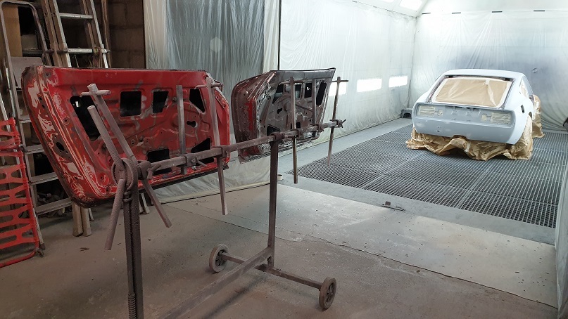

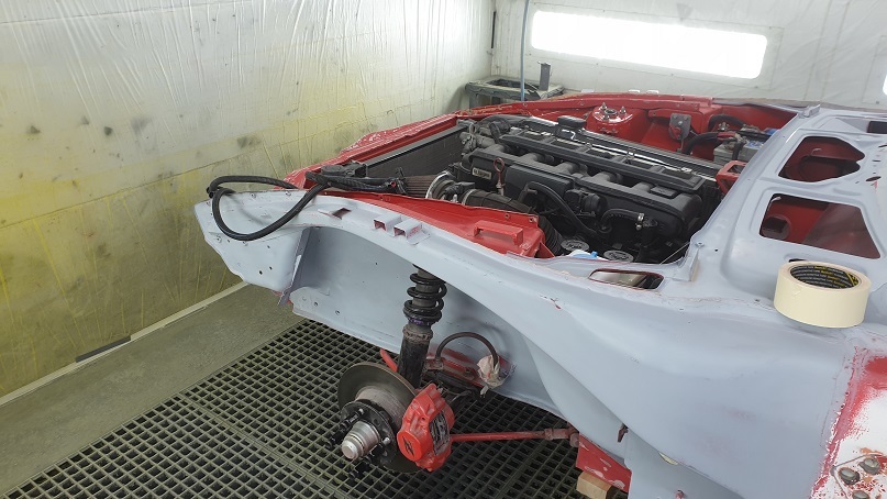

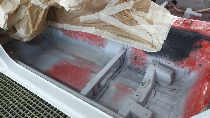

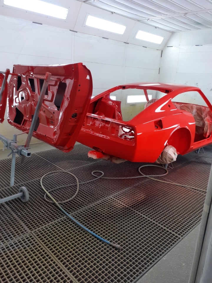

          allez hop en cabine.
          Première couche, aprêt époxy anti-rouille. Pour protéger toutes les zones mises a nue.
          Cliquez sur l'image pour la voir en taille rÃÃÃÃÃÃÃÃÃÃÃÃÃÃéelleÃÃÃÃÃÃÃÃÃÃÃÃÃÃà  Nom : 		20111110244325252917120362.jpgÃÃÃÃÃÃÃÃÃÃÃÃÃÃà Affichages :	77ÃÃÃÃÃÃÃÃÃÃÃÃÃà Taille :		166,0 KoÃÃÃÃÃÃÃÃÃÃÃÃÃÃà ID : 			287618
          j'en conviens que ça ne ressemble pas a grand hose pour le moment
          Cliqez sur l'image pour la voir en taille rÃÃÃÃÃÃÃÃÃÃÃÃÃÃéelleÃÃÃÃÃÃÃÃÃÃÃÃÃÃà  Nom : 		2011111038212525297120367.jpgÃÃÃÃÃÃÃÃÃÃÃÃÃÃà Affichages :	78ÃÃÃÃÃÃÃÃÃÃÃÃÃÃà Taille :		151,2 KoÃÃÃÃÃÃÃÃÃÃÃÃÃÃà ID : 			287619
          L'antirouille est ensuite recouvert de 3 couches de "filler" du garnissant pour supprimer les petites rayures.

          je vais vous montrer là 2 exemples de "détourage de mastique"
          Cliquez sur l'image pour la voir en taille rÃÃÃÃÃÃÃÃÃÃÃÃÃÃéelleÃÃÃÃÃÃÃÃÃÃÃÃÃÃà  Nom : 		20111110423325252917120370.jpgÃÃÃÃÃÃÃÃÃÃÃÃÃÃà Affichages :	74ÃÃÃÃÃÃÃÃÃÃÃÃÃÃà Taille :		154,7 KoÃÃÃÃÃÃÃÃÃÃÃÃÃÃà ID : 			287621
          regardez bien autour du trou du logo.
          Vous pouvez voir comme une "tache". Le filler a prit la forme du mastique.
          On a beau poncer fin, la différence de matériaux se voit.
          Cliquez sur l'image pour la voir en taille rÃÃÃÃÃÃÃÃÃÃÃÃÃÃéelleÃÃÃÃÃÃÃÃÃÃÃÃÃÃà  Nom : 		20111110423325252917120369.jpgÃÃÃÃÃÃÃÃÃÃÃÃÃÃà Affichages :	76ÃÃÃÃÃÃÃÃÃÃÃÃÃÃà Taille :		135,8 KoÃÃÃÃÃÃÃÃÃÃÃÃÃÃà ID : 			287622
          idem dans le haut de l'aile.

            Cliquez sur l'image pour la voir en taille rÃÃÃÃÃÃÃÃÃÃÃÃÃÃÃÃéelleÃÃÃÃÃÃÃÃÃÃÃÃÃÃÃÃà  Nom : 		20111110491825252917120377.jpgÃÃÃÃÃÃÃÃÃÃÃÃÃÃÃÃà Affichages :	0ÃÃÃÃÃÃÃÃÃÃÃÃÃÃÃÃà Taille :		146,2 KoÃÃÃÃÃÃÃÃÃÃÃÃÃÃÃÃà ID : 			287625
            L'important c'est de ne pas gommer les bordures des tôles.
            On doit pouvoir voir nettement chaque démarcation, chaque ligne et conserver les formes d'origines.

            Cliquez sur l'image pour la voir en taille rÃÃÃÃÃÃÃÃÃÃÃÃÃÃÃÃéelleÃÃÃÃÃÃÃÃÃÃÃÃÃÃÃÃà  Nom : 		20111110491525252917120375.jpgÃÃÃÃÃÃÃÃÃÃÃÃÃÃÃÃà Affichages :	0ÃÃÃÃÃÃÃÃÃÃÃÃÃÃÃÃà Taille :		150,4 KoÃÃÃÃÃÃÃÃÃÃÃÃÃÃÃÃà ID : 			287628
            c'est la porte qui n'a pas été réparée, on peut voir les stries de pliage de la tôle en bas de l'image sur le haut de la porte.
            ca c'est d'origine.
            il parait que ça donne pas la même qualité, de poncer a l'orbitale. Donc je suis interdit d'orbital maintenant !!
            tout a la force des petits doigts. c'est long long long long ... et j'ai plus d'ongle en plus lol

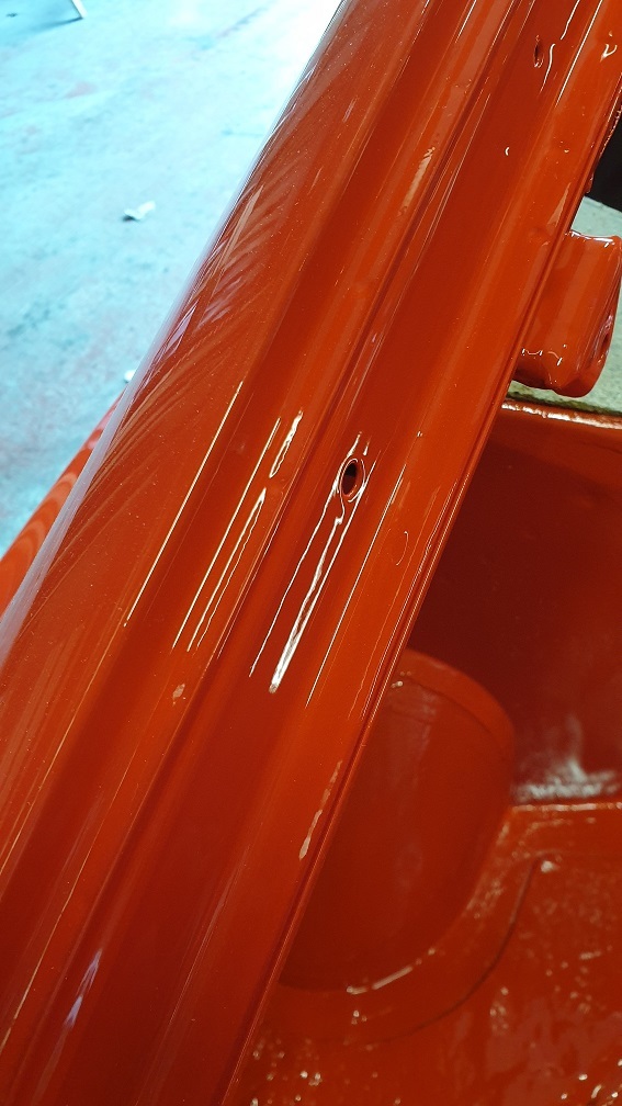

              Il faut souder le plus en bas possible, pour que la soudure prenne sur les pliures des tôles (pas dans le milieu du passage)
              une bonne tôle de 8 mm un peu de trop, mais bon, on rigole pas avec ça.

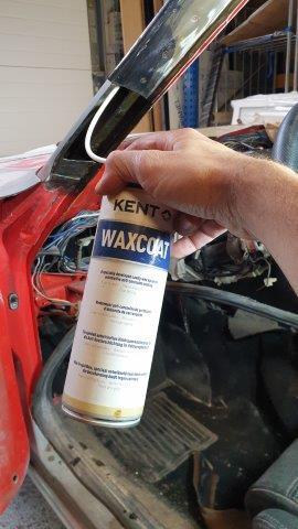

              Cliquez sur l'image pour la voir en taille rÃÃÃÃÃÃÃÃÃÃÃÃÃÃÃÃéelleÃÃÃÃÃÃÃÃÃÃÃÃÃÃÃÃà  Nom : 		20111111001525252917120389.jpgÃÃÃÃÃÃÃÃÃÃÃÃÃÃÃÃà Affichages :	0ÃÃÃÃÃÃÃÃÃÃÃÃÃÃÃÃà Taille :		177,7 KoÃÃÃÃÃÃÃÃÃÃÃÃÃÃÃÃà ID : 			287632
              ne pas oublier de traiter entre les tôles.

                je fais un coup de propre au passage de roue avant et la baie de pare brise.
                la baie moteur ne sera pas repeinte dans l'immédiat.
                je vais faire un polissage de la peinture existante, et lorsque je ressortirai le moteur pour de l'entretien, on fera la baie.
                Ca permettra aussi de reprendre des zones si toutefois certaines choses ont bougées soit en tolerie soit en peinture.

                Cliquez sur l'image pour la voir en taille rÃÃÃÃÃÃÃÃÃÃÃÃÃÃÃÃéelleÃÃÃÃÃÃÃÃÃÃÃÃÃÃÃÃà  Nom : 		20111111110225252917120410.jpgÃÃÃÃÃÃÃÃÃÃÃÃÃÃÃÃà Affichages :	0ÃÃÃÃÃÃÃÃÃÃÃÃÃÃÃÃà Taille :		134,0 KoÃÃÃÃÃÃÃÃÃÃÃÃÃÃÃÃà ID : 			287641
                une couche de etch primer protège les zones découvertes, pas de filler garnissant pour cette partie.
                Cliquez sur l'image pour la voir en taille rÃÃÃÃÃÃÃÃÃÃÃÃÃÃÃÃéelleÃÃÃÃÃÃÃÃÃÃÃÃÃÃÃÃà  Nom : 		20111111110025252917120409.jpgÃÃÃÃÃÃÃÃÃÃÃÃÃÃÃÃà Affichages :	0ÃÃÃÃÃÃÃÃÃÃÃÃÃÃÃÃà Taille :		134,0 KoÃÃÃÃÃÃÃÃÃÃÃÃÃÃÃÃà ID : 			287642
                en attendant il faut remonter les portes, et reprendre tout le ponçage au guide.

                Cliquez sur l'image pour la voir en taille rÃÃÃÃÃÃÃÃÃÃÃÃÃÃÃÃéelleÃÃÃÃÃÃÃÃÃÃÃÃÃÃÃÃà  Nom : 		20111111111125252917120417.jpgÃÃÃÃÃÃÃÃÃÃÃÃÃÃÃÃà Affichages :	0ÃÃÃÃÃÃÃÃÃÃÃÃÃÃÃÃà Taille :		134,6 KoÃÃÃÃÃÃÃÃÃÃÃÃÃÃÃÃà ID : 			287646
                Cliquez sur l'image pour la voir en taille rÃÃÃÃÃÃÃÃÃÃÃÃÃÃÃÃéelleÃÃÃÃÃÃÃÃÃÃÃÃÃÃÃÃà  Nom : 		20111111111225252917120418.jpgÃÃÃÃÃÃÃÃÃÃÃÃÃÃÃÃà Affichages :	0ÃÃÃÃÃÃÃÃÃÃÃÃÃÃÃÃàTaille :		147,9 KoÃÃÃÃÃÃÃÃÃÃÃÃÃÃÃÃà ID : 			287644
                Le masquage + peinture ... le peintre a fini a 2 du mat.
                pour que la voiture puisse sécher tout le dimanche dans la cabin.

                le masquage prend en général 3 a 4h pour 1 personne.
                Là on refait l'intérieur en même temps. Ce qui n'est pas le top, car il y a des risques de brassé des grains de poussière vers l'extérieur de la caisse.

                Cliquez sur l'image pour la voir en taille rÃÃÃÃÃÃÃÃÃÃÃÃÃÃÃÃéelleÃÃÃÃÃÃÃÃÃÃÃÃÃÃÃÃà  Nom : 		20111111111425252917120420.jpgÃÃÃÃÃÃÃÃÃÃÃÃÃÃÃÃà Affichages :	0ÃÃÃÃÃÃÃÃÃÃÃÃÃÃÃÃà Taille :		145,2 KoÃÃÃÃÃÃÃÃÃÃÃÃÃÃÃÃà ID : 			287647
                ce coup ci on masque entièrement tout le dessous de la caisse car la dernière fois on a protéger par du papier jusqu'au sol mais a ça a moucheté le dessous de la caisse qui était tout beau !

                on peut voir le trou de l'antenne qui a été ressoudé.
                D'autre part j'ai récupéré tous les points de soudure d'origine, masqué par des couches de mastiques.
                on les voit parfaitement ici.

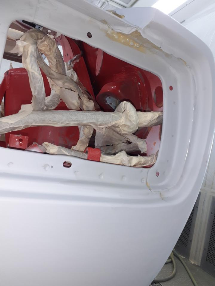

                • #69
                  a partir de là, je suis parti a 19h et j'ai laissé mon peintre jusqu'à 2h bosser.
                  Cliquez sur l'image pour la voir en taille rÃÃÃÃÃÃÃÃÃÃéelleÃÃÃÃÃÃÃÃÃÃà   Nom : 		20111111312125252917120450.jpgÃÃÃÃÃÃÃÃÃÃà  Affichages :	2ÃÃÃÃÃÃÃÃÃÃà  Taille :		497,8 KoÃÃÃÃÃÃÃÃÃÃà  ID : 			287654
                  Cliquez sur l'image pour la voir en taille rÃÃÃÃÃÃÃÃÃÃéelleÃÃÃÃÃÃÃÃÃÃà   Nom : 		20111111311825252917120447.jpgÃÃÃÃÃÃÃÃÃÃà  Affichages :	2ÃÃÃÃÃÃÃÃÃÃà  Taille :		45,7 KoÃÃÃÃÃÃÃÃÃÃà  ID : 			287655
                  Cliquez sur l'image pour la voir en taille rÃÃÃÃÃÃÃÃÃÃéelleÃÃÃÃÃÃÃÃÃÃà   Nom : 		20111111312025252917120449.jpgÃÃÃÃÃÃÃÃÃÃà  Affichages :	2ÃÃÃÃÃÃÃÃÃÃà  Taille :		80,2 KoÃÃÃÃÃÃÃÃÃÃà  ID : 			287656
                  Cliquez sur l'image pour la voir en taille rÃÃÃÃÃÃÃÃÃÃéelleÃÃÃÃÃÃÃÃÃÃà   Nom : 		20111111311725252917120446.jpgÃÃÃÃÃÃÃÃÃÃà  Affichages :	2ÃÃÃÃÃÃÃÃÃÃà  Taille :		77,6 KoÃÃÃÃÃÃÃÃÃÃà  ID : 			287657
                  Cliquez sur l'image pour la voir en taille rÃÃÃÃÃÃÃÃÃÃéelleÃÃÃÃÃÃÃÃÃÃà   Nom : 		20111111311925252917120448.jpgÃÃÃÃÃÃÃÃÃÃà  Affichages :	2ÃÃÃÃÃÃÃÃÃÃà  Taille :		9,6 KoÃÃÃÃÃÃÃÃÃÃà  ID : 			287658
                  Cliquez sur l'image pour la voir en taille rÃÃÃÃÃÃÃÃÃÃéelleÃÃÃÃÃÃÃÃÃÃà   Nom : 		20111111311625252917120445.jpgÃÃÃÃÃÃÃÃÃÃà  Affichages :	2ÃÃÃÃÃÃÃÃÃÃà  Taille :		44,0 KoÃÃÃÃÃÃÃÃÃÃà  ID : 			287659
                  Cliquez sur l'image pour la voir en taille rÃÃÃÃÃÃÃÃÃÃéelleÃÃÃÃÃÃÃÃÃÃà   Nom : 		20111111312325252917120453.jpgÃÃÃÃÃÃÃÃÃÃà  Affichages :	2ÃÃÃÃÃÃÃÃÃÃà  Taille :		203,6 KoÃÃÃÃÃÃÃÃÃÃà  ID : 			287660
                  Cliquez sur l'image pour la voir en taille rÃÃÃÃÃÃÃÃÃÃéelleÃÃÃÃÃÃÃÃÃÃà   Nom : 		20111111312225252917120452.jpgÃÃÃÃÃÃÃÃÃÃà  Affichages :	2ÃÃÃÃÃÃÃÃÃÃà  Taille :		113,2 KoÃÃÃÃÃÃÃÃÃÃà  ID : 			287661
                  Cliquez sur l'image pour la voir en taille rÃÃÃÃÃÃÃÃÃÃéelleÃÃÃÃÃÃÃÃÃÃà   Nom : 		20111111310925252917120439.jpgÃÃÃÃÃÃÃÃÃÃà  Affichages :	2ÃÃÃÃÃÃÃÃÃÃà  Taille :		70,8 KoÃÃÃÃÃÃÃÃÃÃà  ID : 			287662
                  Là ça fait du bien de voir la caisse comme ça.
                  vous pouvez voir que les arrêtes sont franches et pas arrondies comme lorsqu'on a des tonnes de mastique.

                  une voiture ça prend trop de place démontée.
                  Donc rebelotte pour faire une cabine. Il manque encore capot et haillon.
