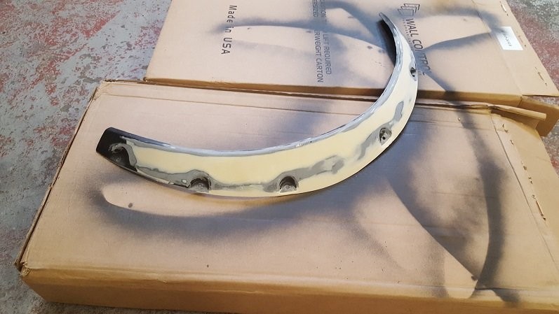

Mais bon pour ça, il faut des élargisseurs.
Je me suis fourni auprès de sean pour des versions en fibre de verre.
Ce sont des élargisseurs dit universel qui n'ont pas particulièrement la forme des ailes de nos Datsuns.
Il y a donc un peu de boulot.
J'ai réalisé un placage en carbone véritable qui donne le même look, qu'un vrai set que l'on trouve pour 500$ au US.
Le soucis ... le temps.
Environ 10 jours pour plaquer les 4 élargisseurs (temps de séchage, ponçage )
La forme des élargisseurs à l'avant est entièrement reprise pour coller à l'aile (sinon 8mm de jours environ par endroit)
prendre la forme des emplacements des vis est bien prise de tête.
il faut aussi être aussi régulier que possible dans la dépose du tissu.

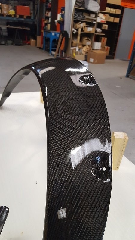

On imprègne de résine.
Cette résine va recouvrir la fibre en prenant une forme ondulée.
Puis il faut poncer et recharger couche après couche, jusqu'a ce que se soit lisse.
Problématique, c'est que les résines continue de travailler un certain temps avant que se soit bien sec à cœur.
couche de fond en noir pour ne pas voir entre les mailles du tissu.
On voit dans le reflet de la résine, que c'est pas encore lisse.
Poncage avec différent grain et polissage.
Finalement la solution de revenir a la fin est la meilleure.
encore un peu terne
A force d'effort, ça paie.
Au jours d'aujourd'hui je dois refaire le vernis qui s'est enterré.(vernis pas top)
Mais globalement je suis content.
Mais la prochaine fois, je les achète tout fait !!

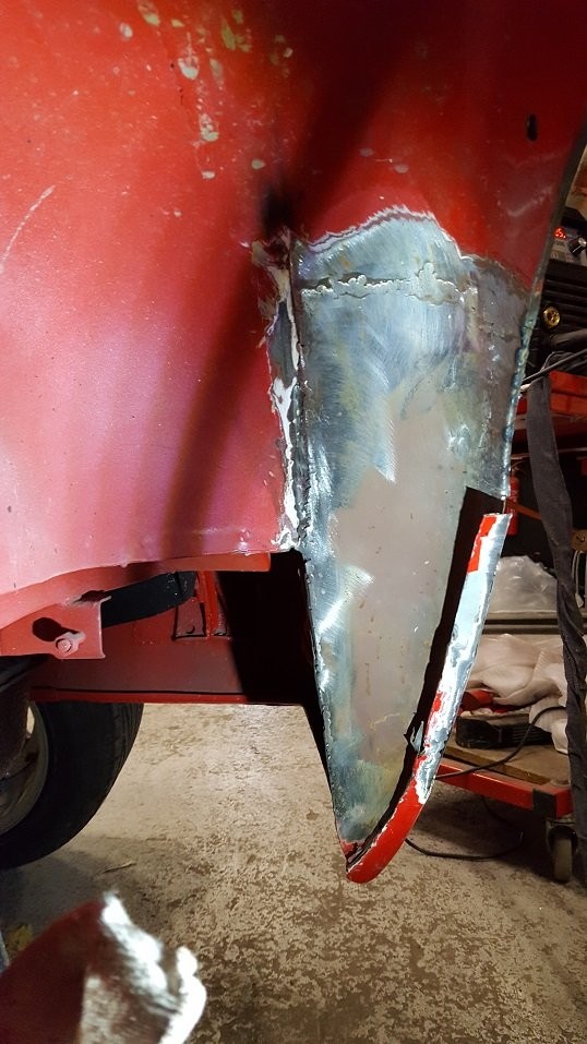

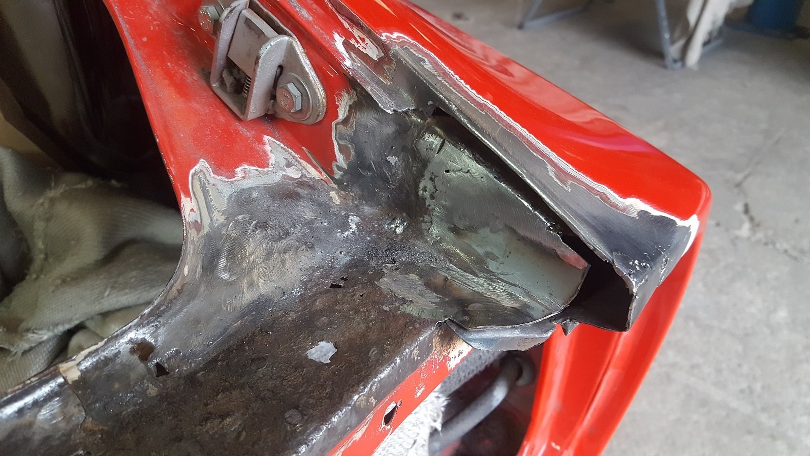

(l'aile avant de l'auto aujourd'hui que je suis en train de traiter) Je l'ai achetée en Allemagne - donc je savais le risque - pas cher pour en faire un truc kéké comme ta Z, alors ça va
