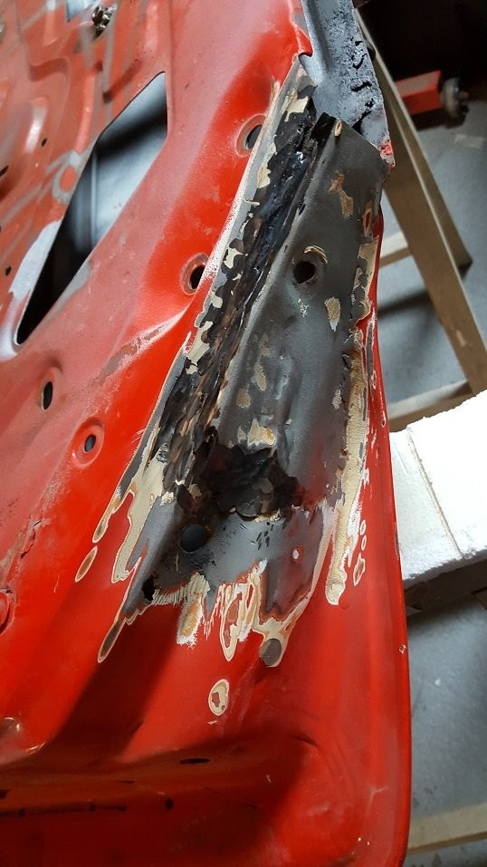

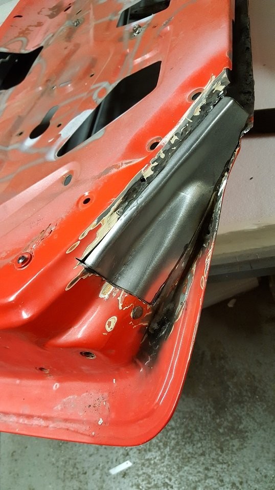

    pour la plaque soudée sur le haut, une fois la vitre retirée, on a pu voir que c'était pas en bon état en dessous (on s'en doutait lol)
Nom : 		200223054003409527.jpg
Affichages :	359
Taille :		144,1 Ko
    et voila le travail ! l'eau a pénétré par le haut entre les épaisseurs de tôle et ça a tout bouffé.
    c'est malade, casi jusqu'au rivet plastique du bas.
Nom : 		200223054004601710.jpg
Affichages :	361
Taille :		120,6 Ko

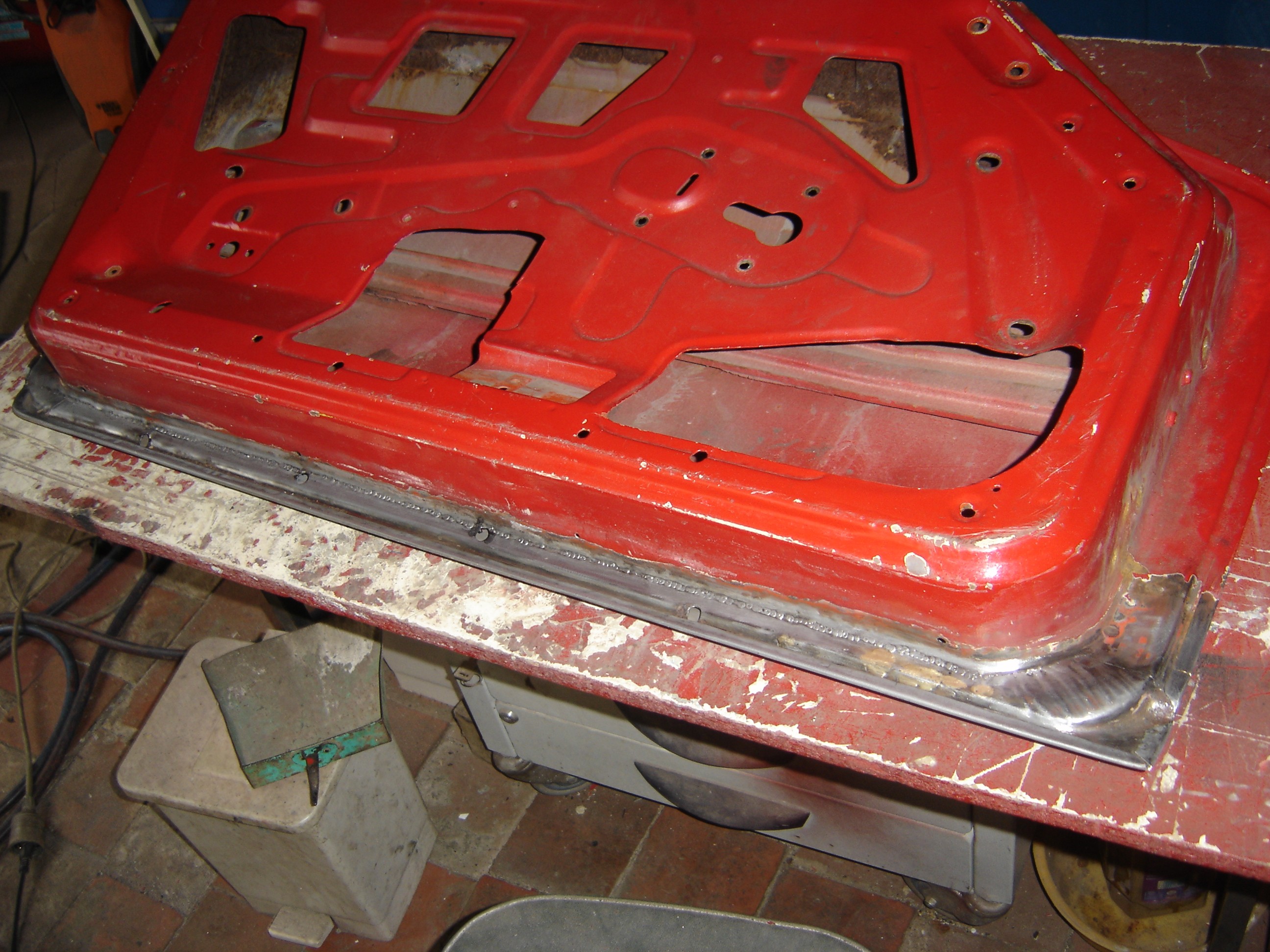

    j'ai formé une tôle ... ça a été très chiant a faire, une galère
    plus qu'a .... décaper et souder.
    Pour souder, étant donner que la porte est ouverte en 2, il faut remettre le bon écartement entre l'avant et l'arrière de la porte(doublure ou l'on accroche la garniture intérieure)
    vu que la porte a déjà été bricolée, c'est là que le bonheur commence.
Nom : 		200223054010815830.jpg
Affichages :	328
Taille :		117,2 Ko
Nom : 		200223054013724375.jpg
Affichages :	326
Taille :		92,5 Ko
    voila, j'ai meulé les soudures, il me reste a mastiquer et poncer.
    environ 10 h pour faire cette partie.

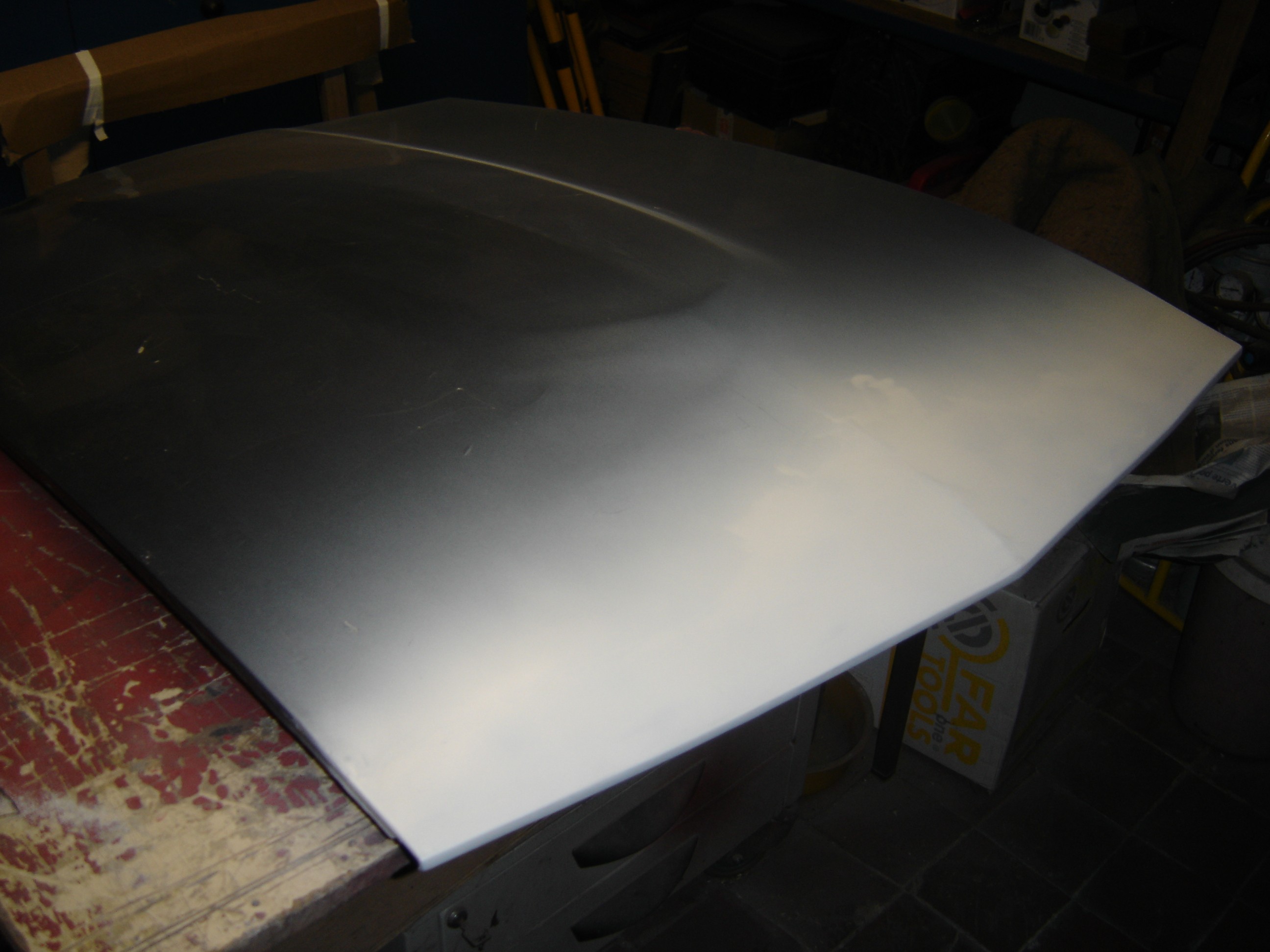

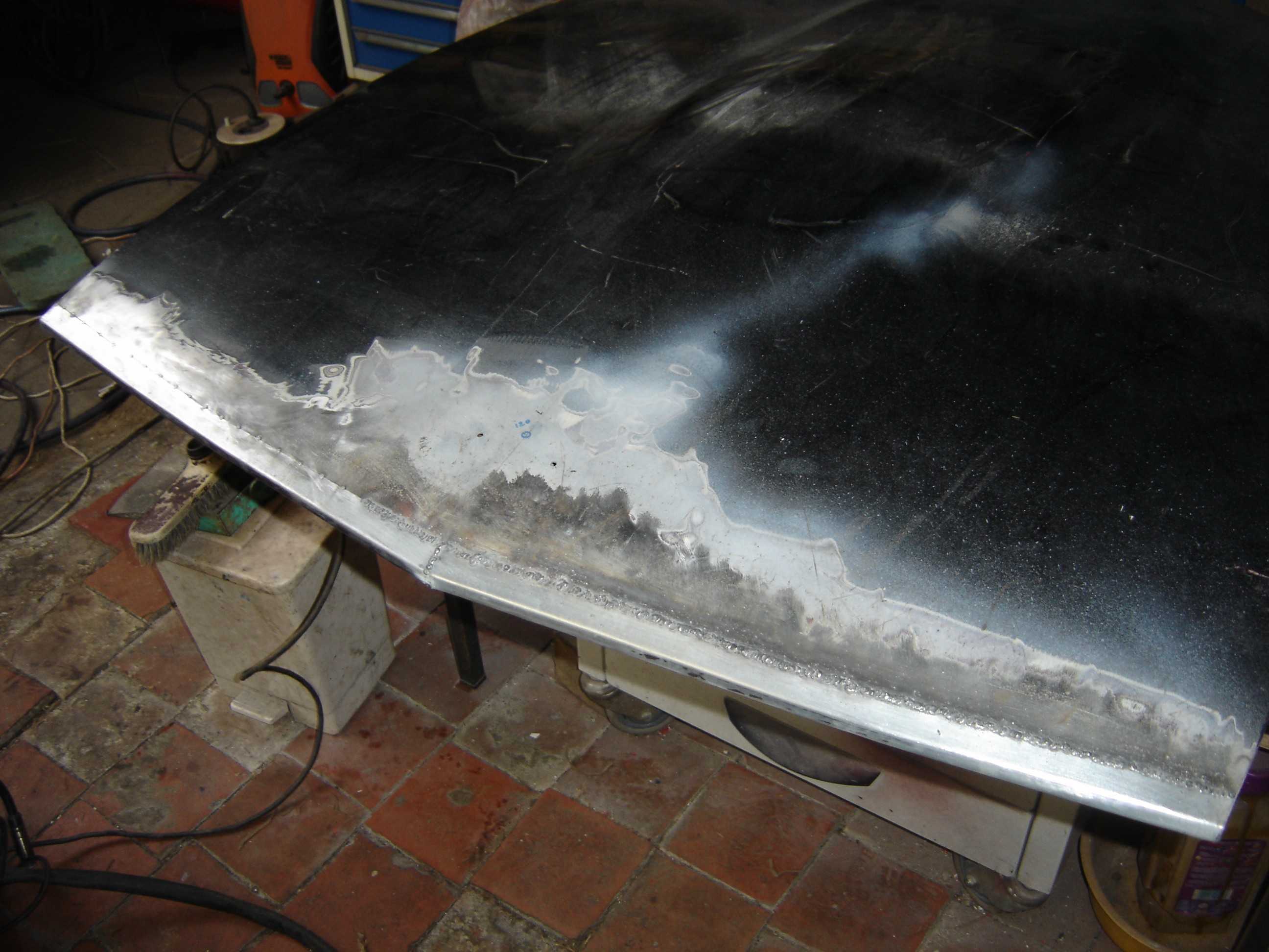

                      Le capot:
                      Une bonne couche de mastic nous attend sur celui ci.
                      Mais avant il faut s'occuper du nez qui était bouffé par la rouille.
                      Cliquez sur l'image pour la voir en taille réelle   Nom : 		200227081646652589.jpg  Affichages :	0  Taille :		109,7 Ko  ID : 			277346
                      j'ai réalisé 2 cornières, pour remplacer la partie malade.
                      Cliquez sur l'image pour la voir en taille réelle   Nom : 		200227081646857309.jpg  Affichages :	0  Taille :		114,4 Ko  ID : 			277347
                      j'en ai profité pour nettoyer et protéger la partie arrière non accessible. Petit renfort dans le coin.
                      Cliquez sur l'image pour la voir en taille réelle   Nom : 		200227081647413126.jpg  Affichages :	0  Taille :		136,1 Ko  ID : 			277348
                      Ensuite on ajuste les tôles
                      Là encore le capot est ouvert en 2, donc il faut bien prendre ses repères avant de tous couper et prendre des côtes.
                      Cliquez sur l'image pour la voir en taille réelle   Nom : 		200227081647669491.jpg  Affichages :	0  Taille :		124,6 Ko  ID : 			277349
                      on soude (TIG)
                      La tôle de la doublure intérieur est fragilisée par les années. la tôle est super fine c'est galère.
                      Si j'avais voulu faire une rénovation type "collection ++" j'aurai du dépointer toute la doublure.
                      il n'y a plus de joint non plus sous la doublure, je ne sais pas si c'est comme ça d'origine ??
                      Cliquez sur l'image pour la voir en taille réelle   Nom : 		200227081647921448.jpg  Affichages :	0  Taille :		103,3 Ko  ID : 			277350
                      le nez du capot est ressoudé lui aussi, car il fendait au milieu. c'est probablement soudé aussi d'origine.
                      Cliquez sur l'image pour la voir en taille réelle   Nom : 		200227081648180558.jpg  Affichages :	0  Taille :		113,8 Ko  ID : 			277351
                      je vais finir l'assemblage par collage. ce qui permettra de récupérer une belle forme au niveau du raccord.
                      En, attendant je protège les tôle nues de la rouille.
                      Cliquez sur l'image pour la voir en taille réelle   Nom : 		200227081648432718.jpg  Affichages :	0  Taille :		151,3 Ko  ID : 			277352
                      le nez du capot est soudé aux cornières par pointage électrique, idem qu'à l'origine.
                      il faut éviter de tout déformer en chauffant de trop, c'est une bonne technique et ça reprend visuellement la finition d'origine.
                      Cliquez sur l'image pour la voir en taille réelle   Nom : 		200227081650456517.jpg  Affichages :	0  Taille :		143,4 Ko  ID : 			277353
                      on s'est aperçu que le capot avait de nombreux points de rouille sous la peinture.
                      Donc obligé de décaper entièrement le capot.
                      Pour ça j'ai commencé à la ponceuse, c'est la méthode préconisé par mon carrossier pour éviter de déformer les tôles.
                      Vu que ça prenait des semaines, j'ai été faire de l'aérogommage dans une boite de déco qui propose ça en libre service.
                      Ca revient en gros a 100€ de l'heure...
                      Problématique c'est que c'est quand même un métier pour ne rien déformer et choisir la bonne pression et les bons grains.
                      Et moi j'ai fait des marques
                      en plus on a découvert d'autres marques sous le mastic.
                      Donc on va devoir passer un peu de temps a redresser le capot.
                      pour info l'aérogommage, ca coute environ :
                      1200-1500€ht pour une caisse nue.
                      200€ par ouvrant seul.
                      La caisse complète avec ses portes et tout env 1500-2000 ttc.
                      Cliquez sur l'image pour la voir en taille réelle   Nom : 		200227081649951411.jpg  Affichages :	0  Taille :		155,7 Ko  ID : 			277354
                      voila une zone difficile d'accès, que j'ai traité au grignotte rouille (acide en gel de chez KENT)
                      ca marche bien, le soucis c'est qu'il faut rincer a l'eau normalement sur une tôle nue .... en fait on a rincé au nettoyant frein.
                      Cliquez sur l'image pour la voir en taille réelle   Nom : 		200227081646333131.jpg  Affichages :	0  Taille :		63,4 Ko  ID : 			277355
                      voila, le capot est apprêté pour être protégé.
                      On a remonté le capot sur la voiture pour ajuster les jours avec les ailes.
                      Dernière modification par Triangulé, 27 février 2020, 08h37.

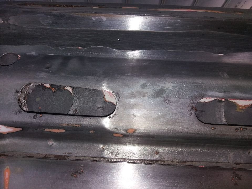

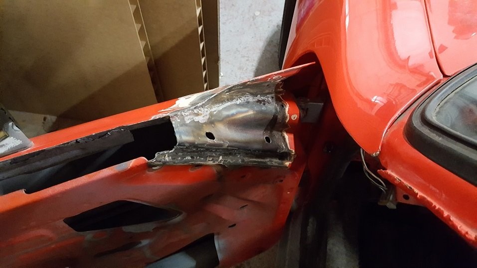

                        Vitre de custode :
                        il semblerait que les goutières rouilles, car l'eau rentrerai par les logos fixé en haut des ailes arrières.
                        Cliquez sur l'image pour la voir en taille réelle   Nom : 		200227081648686449.jpg  Affichages :	0  Taille :		132,5 Ko  ID : 			277357
                        on a découpé le morceau malade.
                        Cliquez sur l'image pour la voir en taille réelle   Nom : 		200227081648933301.jpg  Affichages :	0  Taille :		101,2 Ko  ID : 			277358
                        Cliquez sur l'image pour la voir en taille réelle   Nom : 		200227081649188399.jpg  Affichages :	0  Taille :		119,4 Ko  ID : 			277359
                        nettoyé entièrement la rouille et traité derrière le toit et l'aile.
                        Cliquez sur l'image pour la voir en taille réelle   Nom : 		200227081649439853.jpg  Affichages :	0  Taille :		108,3 Ko  ID : 			277360
                        fabriqué un gabarit
                        Cliquez sur l'image pour la voir en taille réelle   Nom : 		200227081649691531.jpg  Affichages :	0  Taille :		128,3 Ko  ID : 			277361
                        et l'ajuster. reste a souder et a reposer une goutière neuve
                        Dernière modification par Triangulé, 27 février 2020, 08h39.

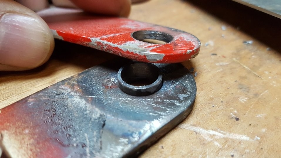

                          Refection des compas de capot :
                          Apparement il n'existe pas de kit pour refaire les compas.
                          On a eu un gros soucis, car il était impossible de maintenir le capot toujours dans la même position.
                          il y avait tellement de jeu dans les axes de compas, que ça bougeait tout le temps et le capot avait tendance a remonter !
                          Du coup en cherchant sur le net on trouve :
                          _ du New old Stock ; 890 $ la paire (ils sont fous ! )
                          _ des occas avec un nouveau traitement bi chromaté ou plutôt une galvanoplastie or. (200$)
                          _ des occas dans l'état (50-80$)
                          Problématique, quel est l'état de toutes ces pièces ? surement pas bien neuve.
                          Si on veut qu'elle soit belle en carosserie il faut que nos alignements restent stable.
                          Du coup je tente une refection des compas ;
Nom : 		200228122846800274.jpg
Affichages :	220
Taille :		155,1 Ko
Nom : 		200228122846983591.jpg
Affichages :	183
Taille :		125,8 Ko
                          j'ai meulé la tête du rivet. (d'ailleurs il y a plein de kit de rivet de rénovation pour les autres bagnoles mais rien trouvé pour la Z)
                          on voit l'usure, ça a du tourner a sec, voir subir les secousses de la route.
Nom : 		200228122847242640.jpg
Affichages :	184
Taille :		169,4 Ko
                          pas moyen il faut tout virer au complet, ils étaient tous malade.
Nom : 		200228122847499799.jpg
Affichages :	184
Taille :		182,9 Ko
                          j'ai numéroté les axes pour m'y retrouvé et pris quelques photos au passage.
Nom : 		200228122847754510.jpg
Affichages :	185
Taille :		112,4 Ko
                          l'idée est de rapporter un tube de 12mm précisement ajusté et de le souder sur l'une des plaques.
                          l'autre plaque en face doit être percée juste a lécher avec un peu de graisse résistant a l'eau.
Nom : 		2002281228487038.jpg
Affichages :	182
Taille :		151,0 Ko
Nom : 		200228122848266132.jpg
Affichages :	187
Taille :		172,1 Ko
                          côté soudure (fait au TIG pour être précis.)
Nom : 		200228122848520704.jpg
Affichages :	188
Taille :		164,4 Ko
                          ensuite on passe a l'intérieur du tube un boulon de 10 pour venir maintenir les 2 plaques juste a lécher et sans jeu.
                          Les boulons sont un peu gros, ce n'est pas très esthétique, il faudra que je trouve un truc sympa après la peinture.
                          Pour l'instant j'ai remonté le tout et c'est top au niveau des jeux. le capot est stable a chaque ouverture fermeture.
                          et en plus il tient tout seul ouvert.
                          je me tate pour la finition de ces compas, soit tout noir satin, soit chrome noir, soit bi chromatage brillant.
                          Je ne sais pas trop, le bichromatage il faut tout polir avant. ça m'enchante moyen.
                          La chrome noir, j'ai peur que ça ne s'use en frottant (c'est qu'une peinture)
