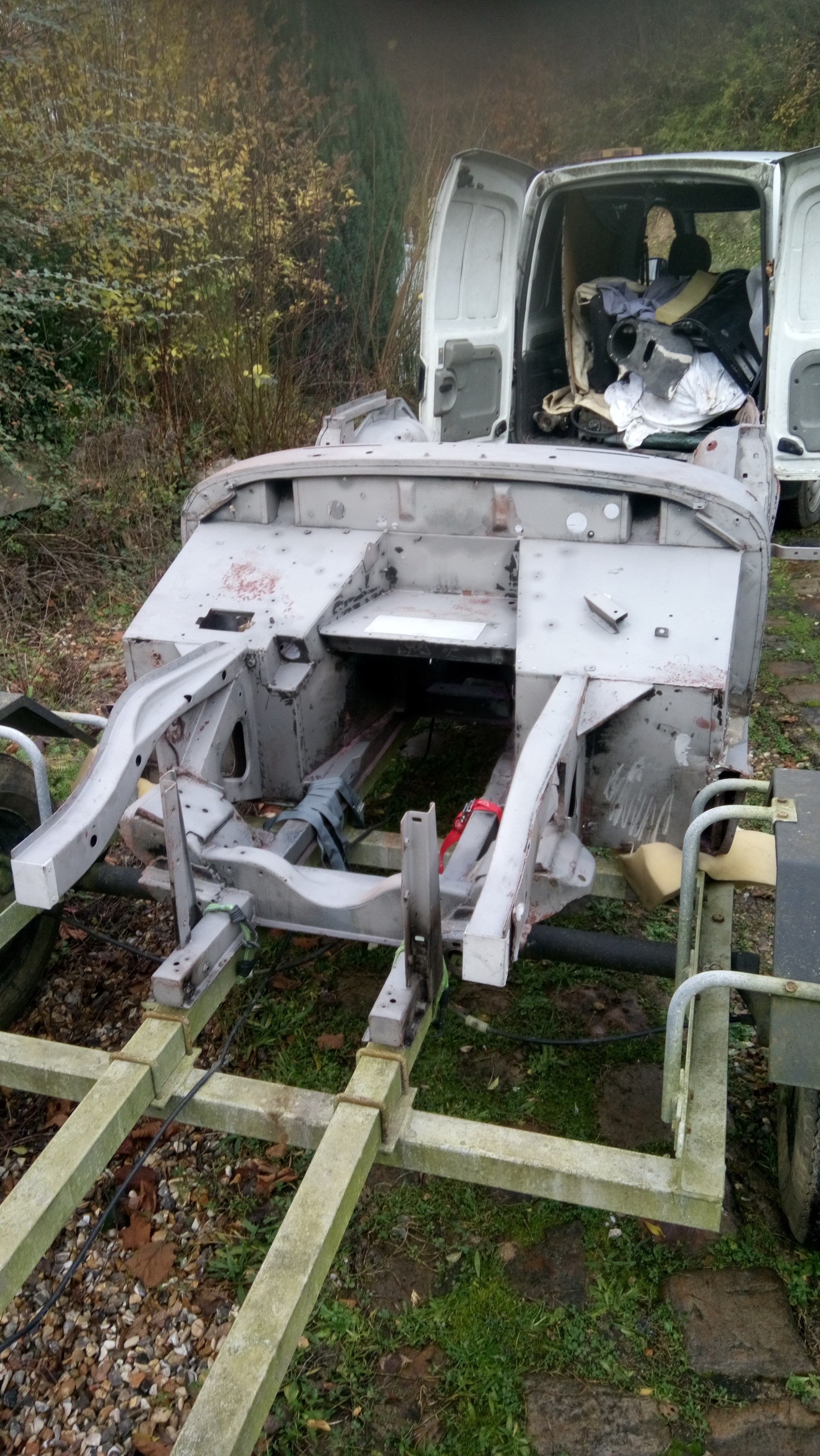

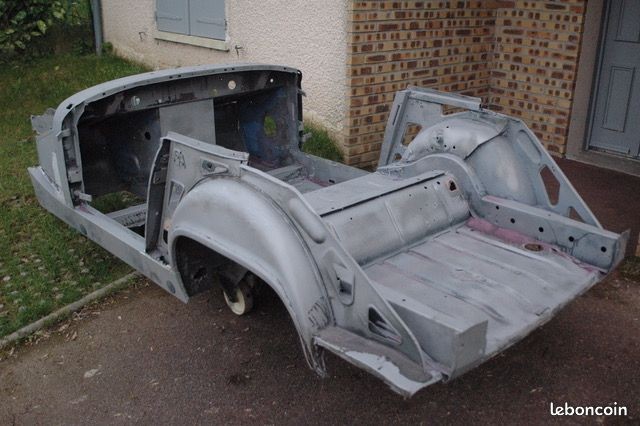

    Il m'a apporté une boite de puzzle 1000 pièces !! et en plus c'est écrit Cliquez sur l'image pour la voir en taille réelle
Nom : 		DSC_0945.JPG
Affichages :	877
Taille :		2,06 Mo
ID : 			273855 en Anglais ! Cliquez sur l'image pour la voir en taille réelle
Nom : 		DSC_0942.JPG
Affichages :	873
Taille :		2,22 Mo
    Keskécé ?
    Un kit Tamiya au 1/1
      c'est vrai ça, c'est quoi ???
        Roadster ?
          Une Healey je pense ?
          280Z et 240Z.

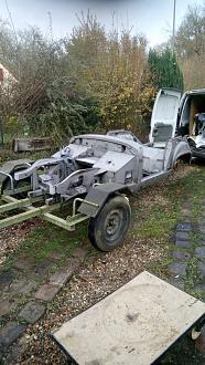

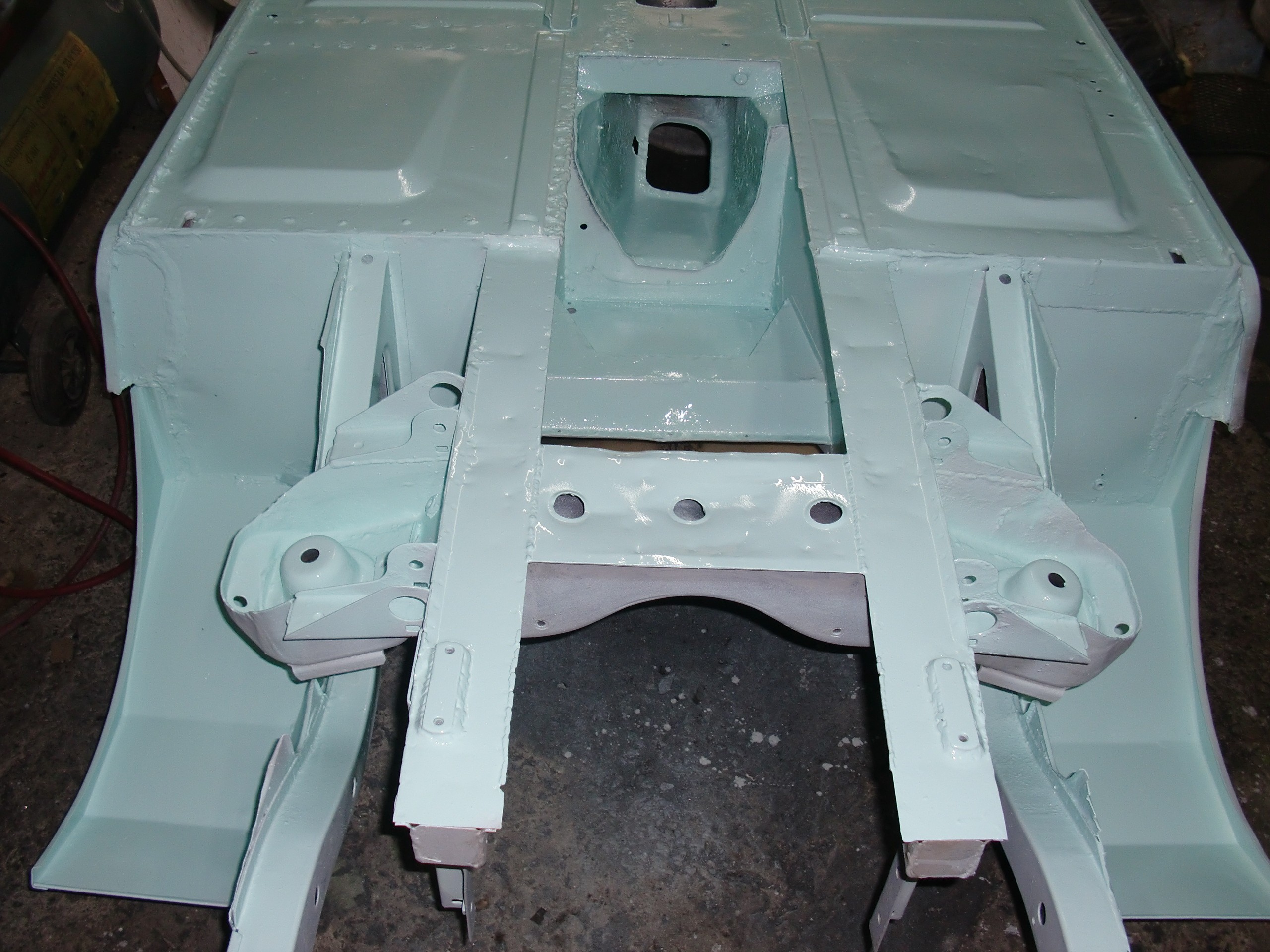

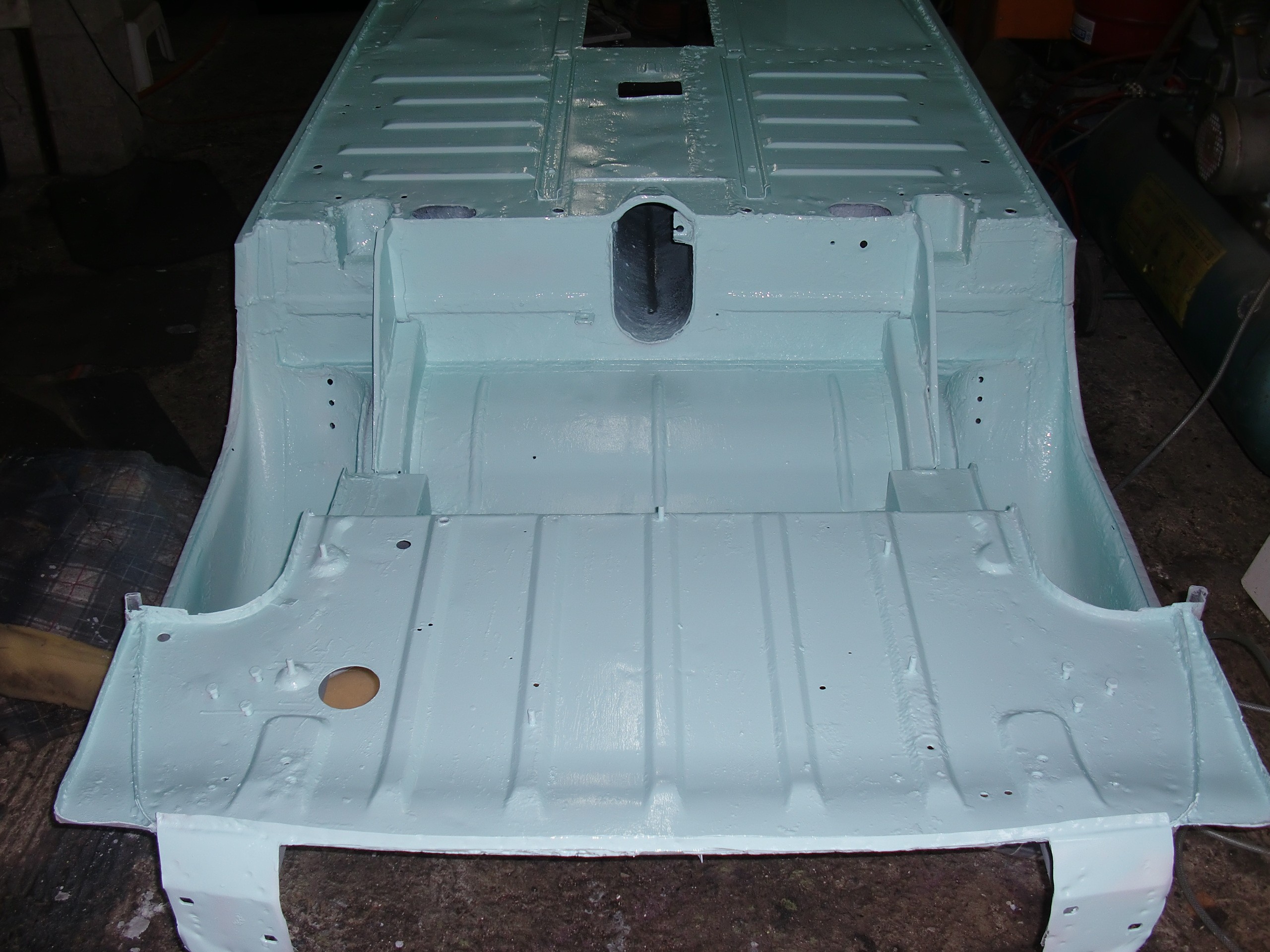

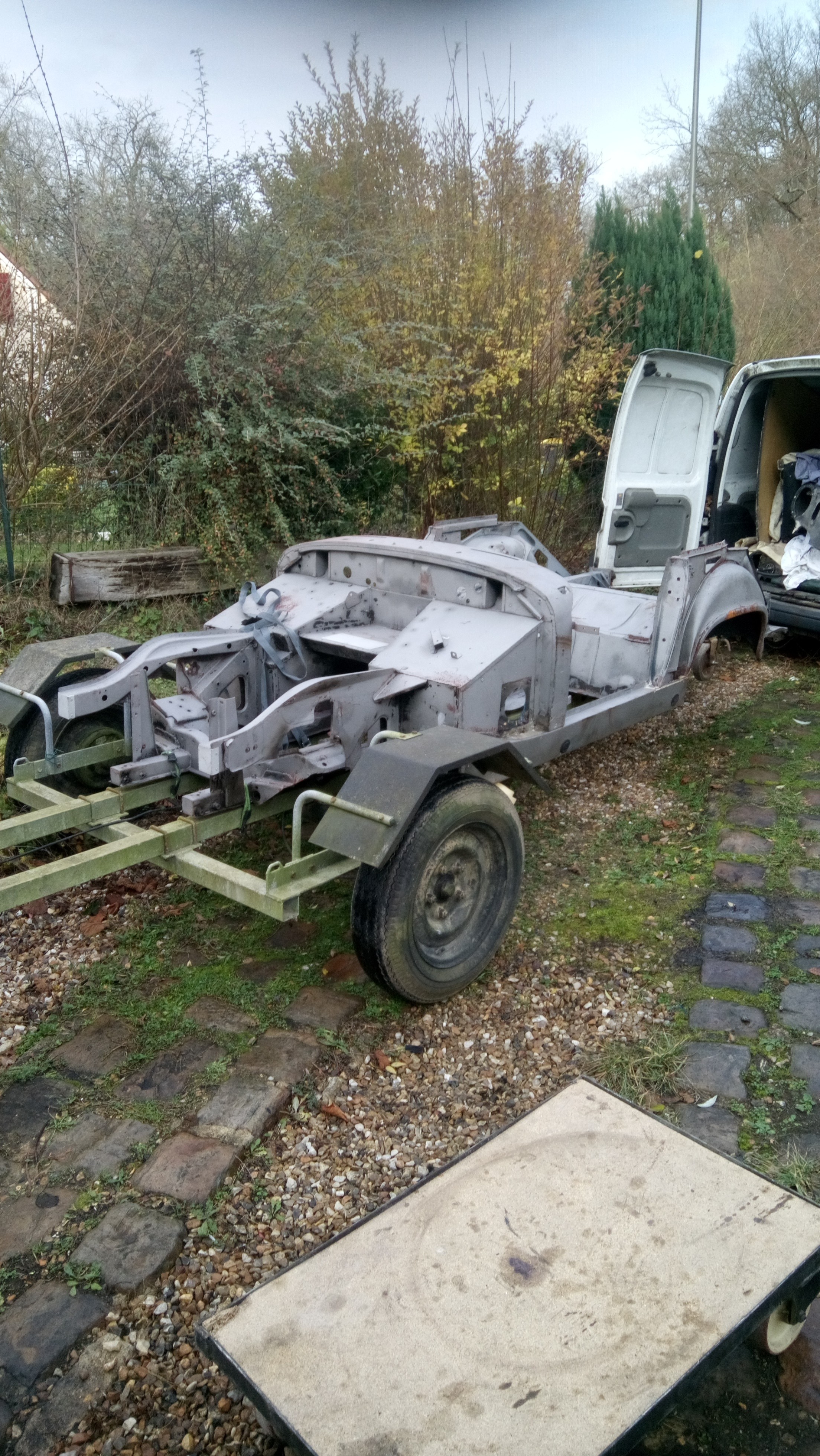

            Et bien, on peut dire que s'est une vrai mise à nu, au point de ne plus reconnaitre une Datsun…… Enfin il manque juste la capote pour la classer dans la catégorie Roadster et le moteur pour définir l'époque, 1600 ou 2000 cm3? Bon courage pour le remontage

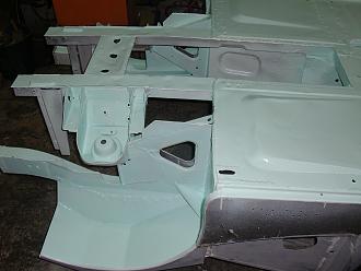

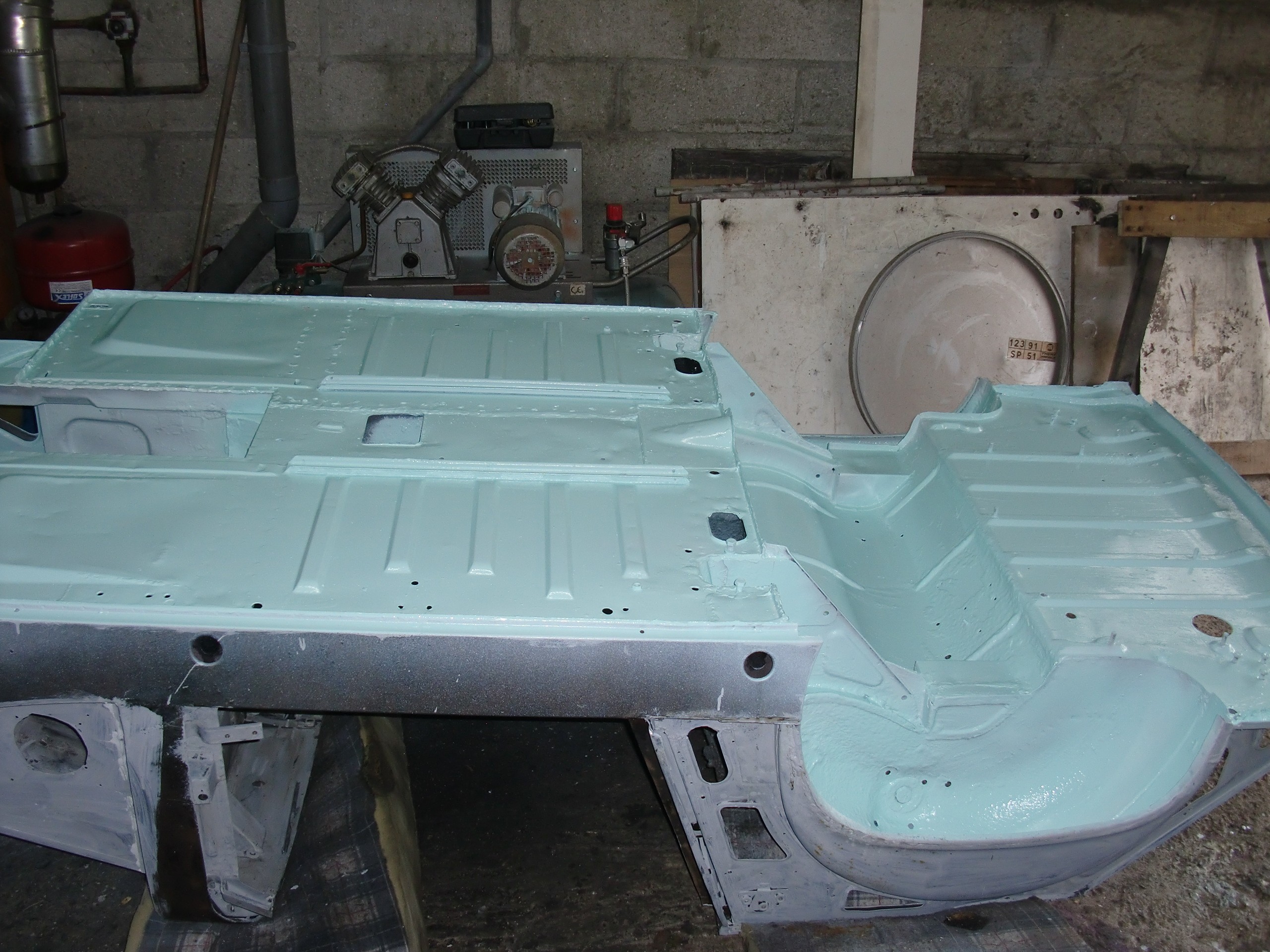

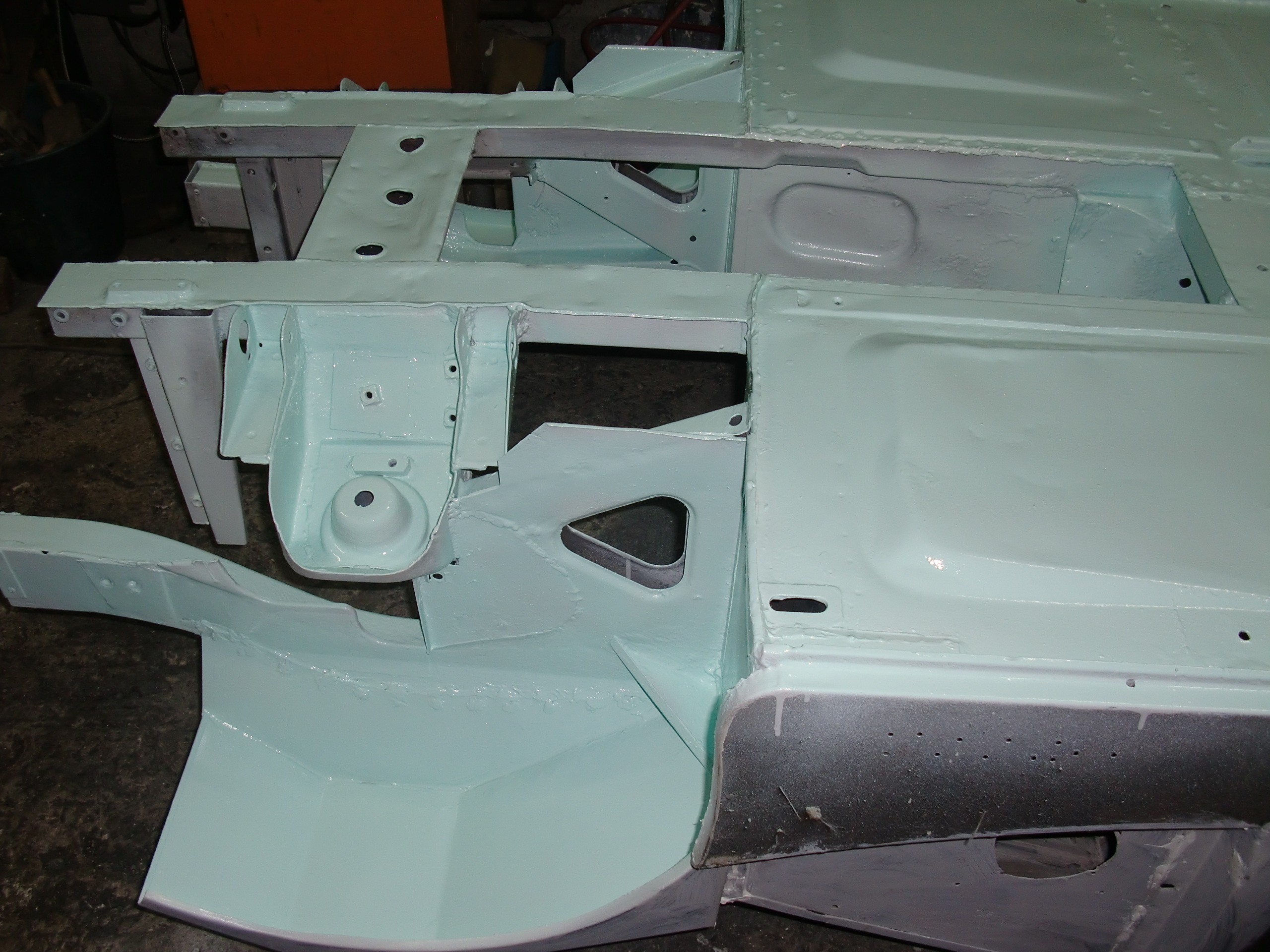

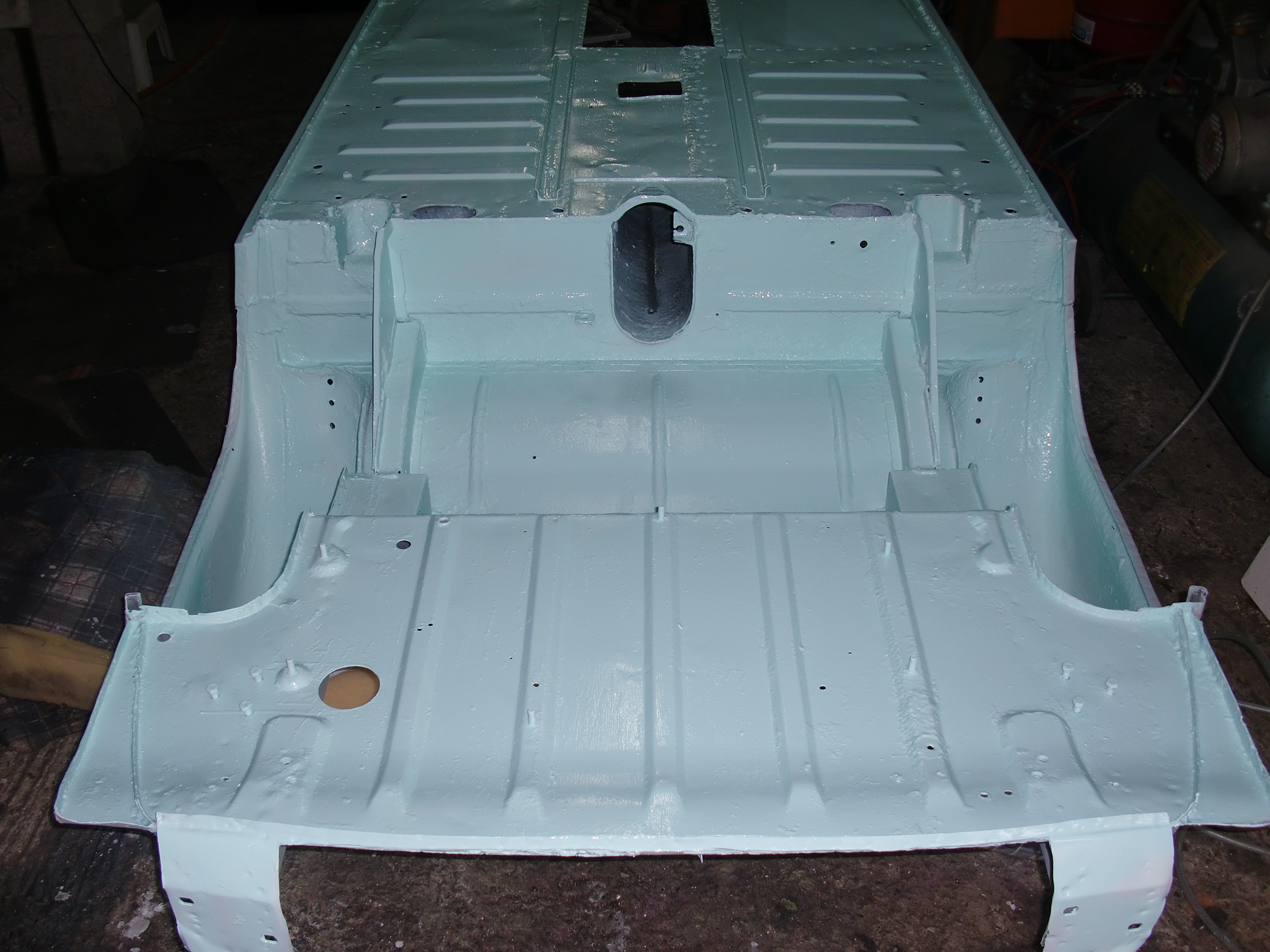

              Deux couches de primaire époxy après une dizaine de soudures au MIG, en bouchonnage, pour la plupart , ou en bord à bord,,suivant les besoins , traitement des corps creux, suivi de jointures polyuréthane sur les soudures ou les joints de tô Cliquez sur l'image pour la voir en taille réelle
Nom : 		CIMG2679.JPG
Affichages :	753
Taille :		832,2 Ko
ID : 			274756Cliquez sur l'image pour la voir en taille réelle
Nom : 		CIMG2680.JPG
Affichages :	727
Taille :		799,0 Ko
ID : 			274757Cliquez sur l'image pour la voir en taille réelle
Nom : 		CIMG2682.JPG
Affichages :	742
Taille :		813,2 Ko
ID : 			274758Cliquez sur l'image pour la voir en taille réelle
Nom : 		CIMG2681.JPG
Affichages :	783
Taille :		978,9 Ko
ID : 			274759 les . .
              Et deux couches de peinture bi-composant brillant direct sur le dessous, histoire de la remettre sur ses roues pour la bouger facilement . Une bonne vingtaine d'heures sur la semaine quand même !!
                Bravo Didier !!!
                  Comme d'habitude: Rien à dire sur la qualité des opérations! Super boulot!

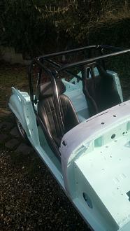

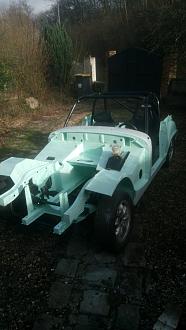

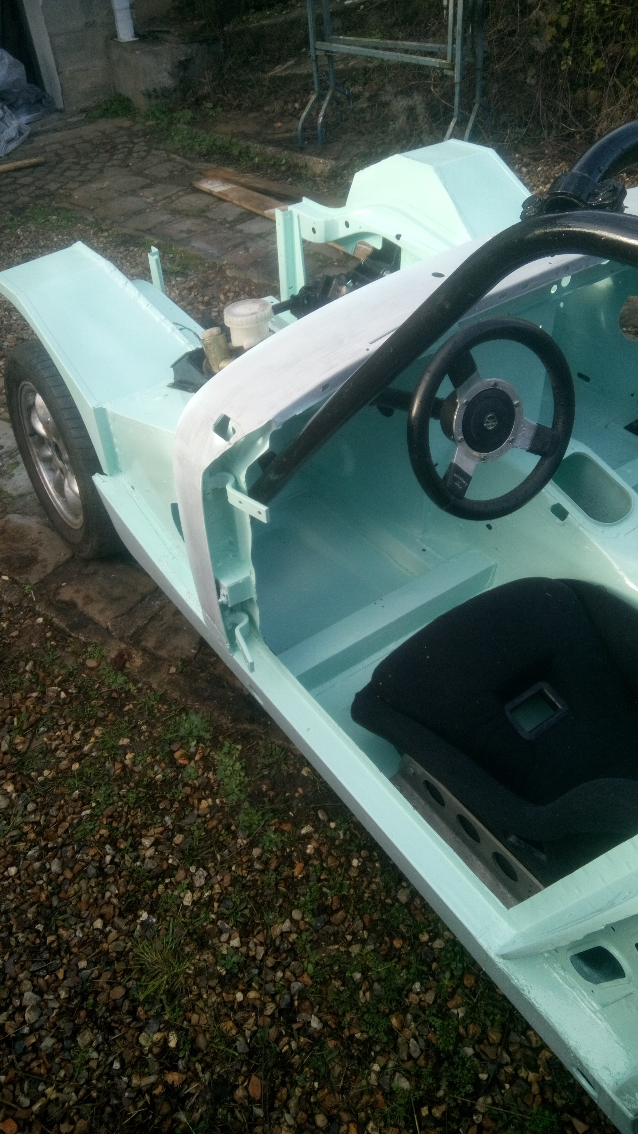

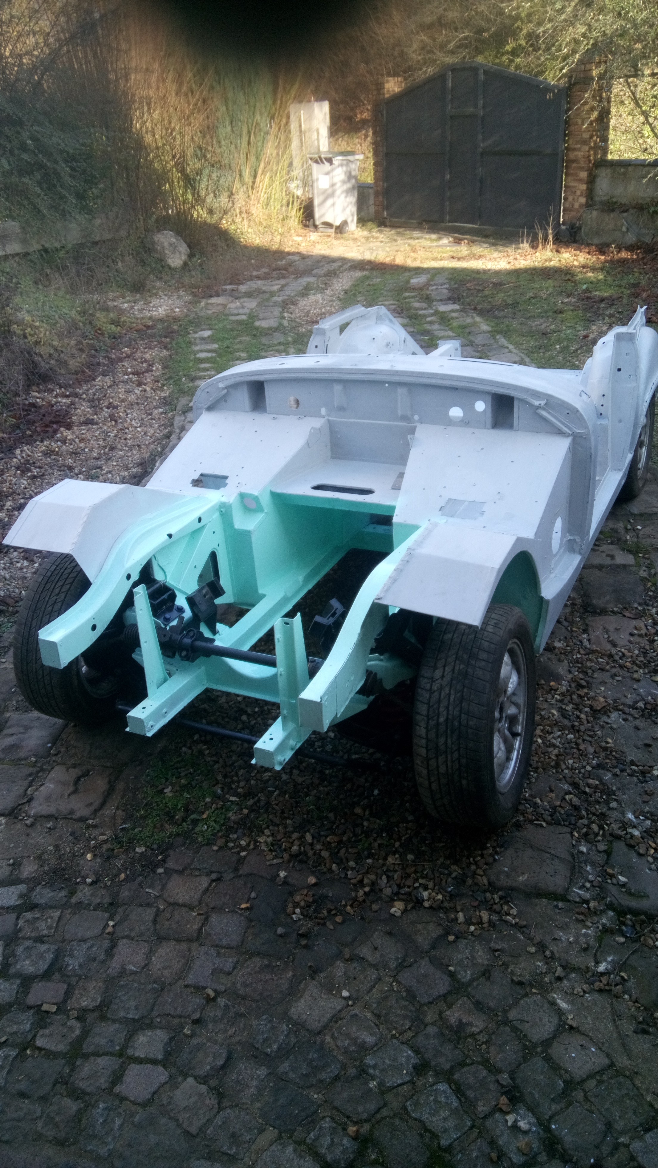

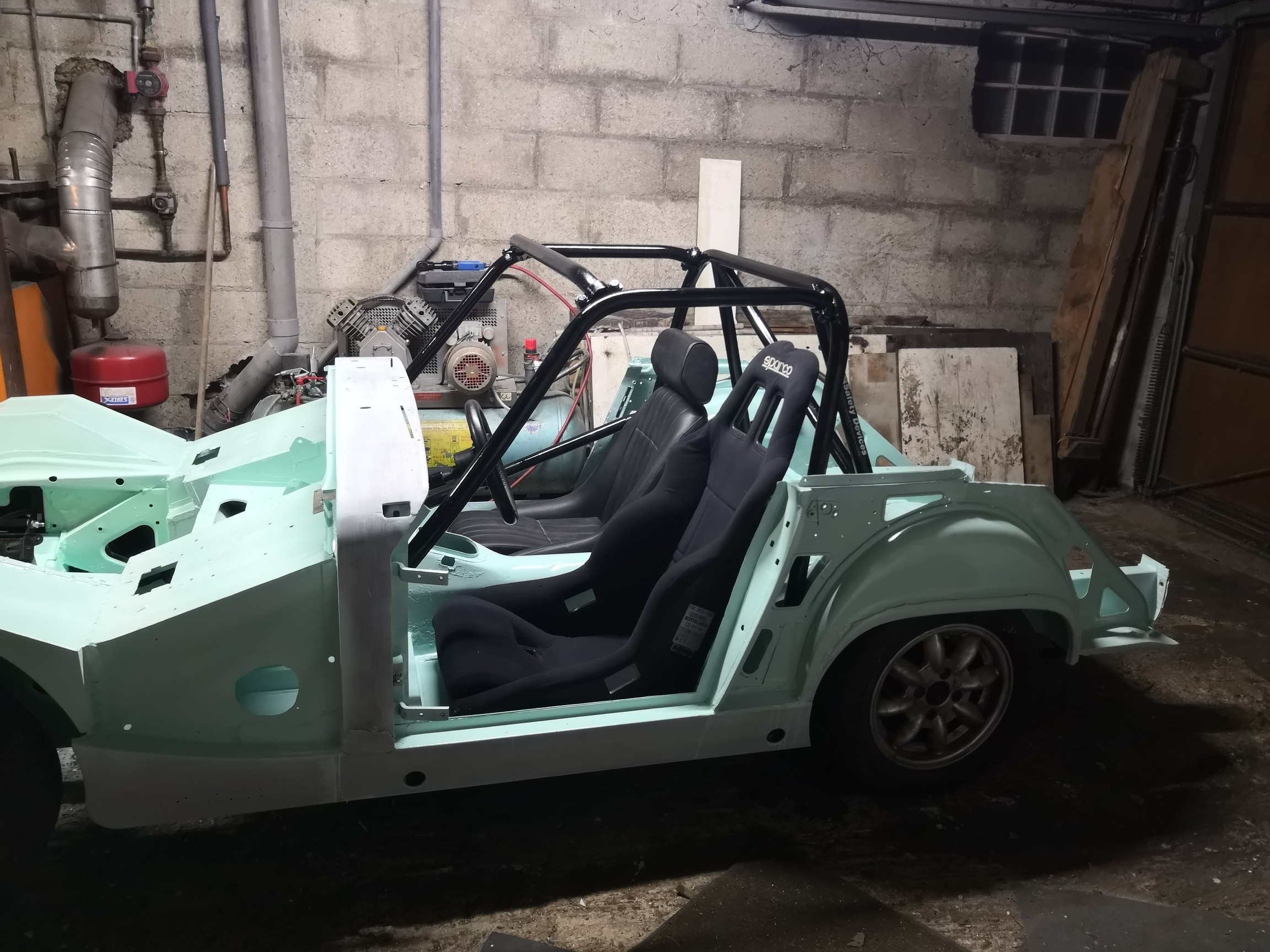

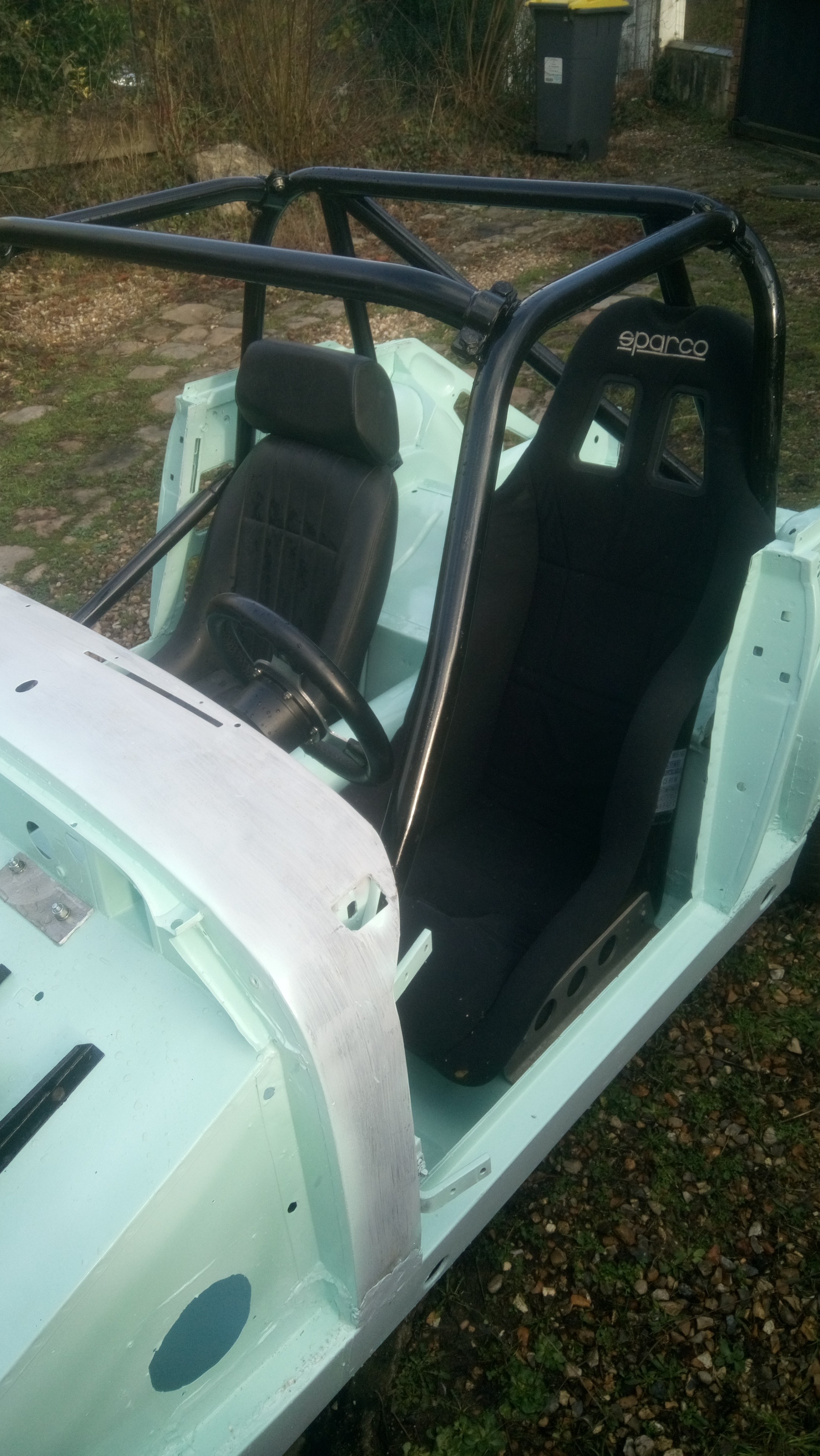

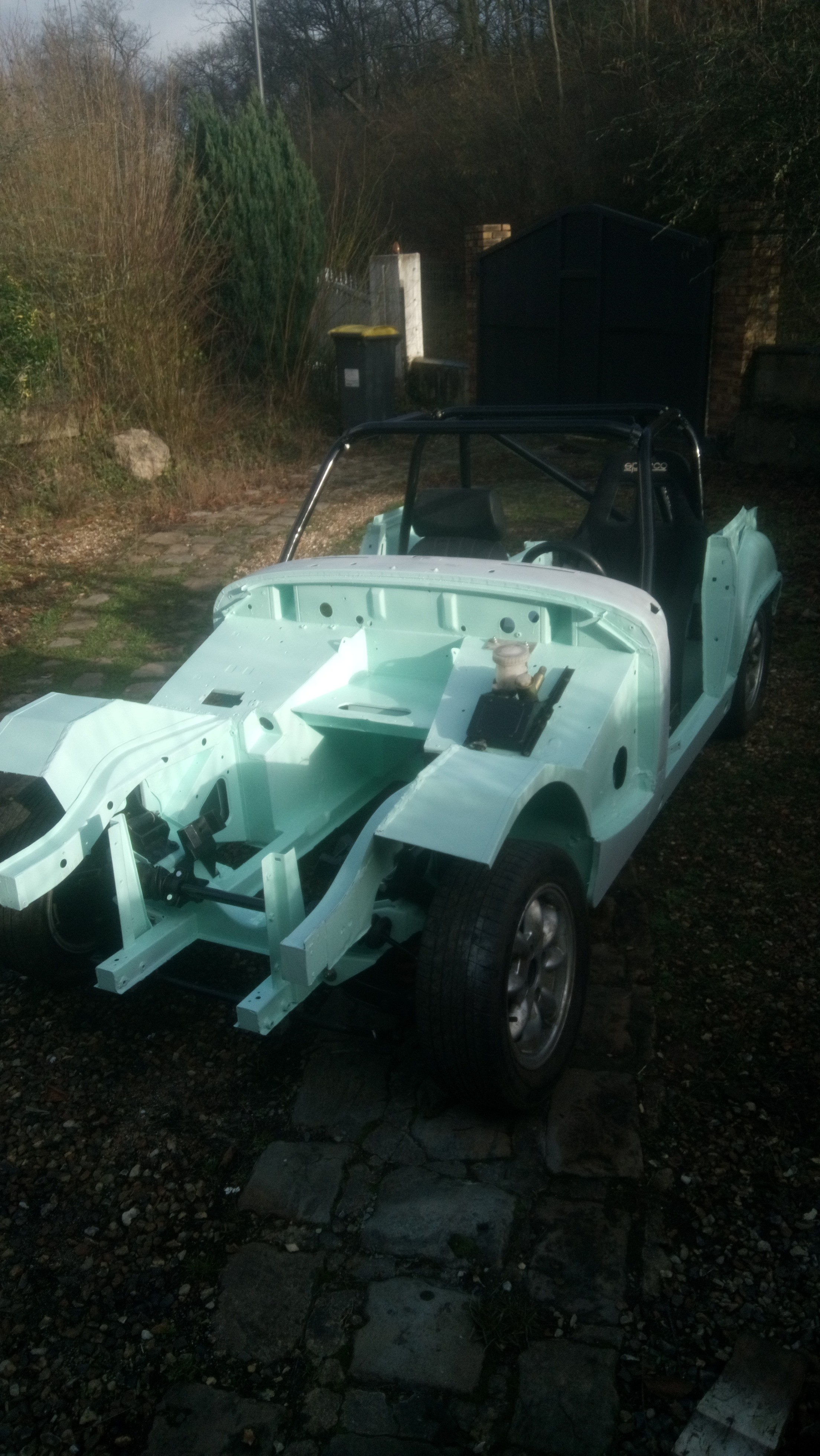

ID : 			275117 traitement epoxy terminé, trains roulants installés avec les options neuves, un début de peinture sur le compartiment moteur,je la sors pour m'occuper de la Z c'est plus urgent
Nom : 		DSC_0951.JPG
Affichages :	689
Taille :		1,56 Mo
ID : 			275565 cetait au départ une auto de course (1 victoire il paraît) je l'ai transformée en conduite à gauche, facile car tout était prévu, j'ai juste eu à acheter la crémaillère à gauche sur ebay ( neuve d'un vieux stock en Allemagne) le bol moitié prix du neuf de chez Moss i ​​​​​​​

                              Tu m'as fait éclater de rire, Mathieu, ma femme est venue et m'a dit " kesta à rire tout seul comme un con ? j'expliquerai plus tard ce que c'est, tout un roman. Pour l'instant je la mets en pause, je sors le moteur de la Z pour tout contrôler et régler mes problèmes de fuite d'huile qui me gavent sévère ! En tout cas tu m'as bien fait rire !
                              Ps: les produits epoxy et peinture acrylique bi composant viennent de Pologne, tu connais peut être ? T4W. eu. le nom sur internet
                              Super produits, la peinture est extra dure et facile à pistoler

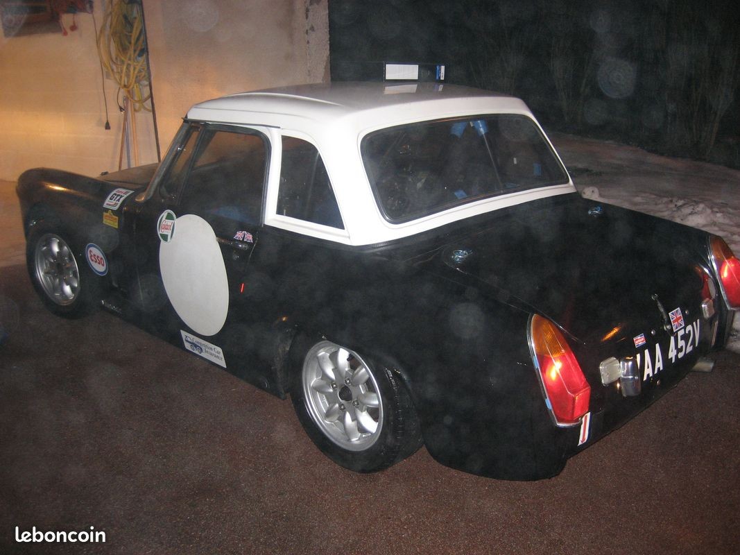

                            Bon alors voilà , pour passer le temps du confinement ( en fait ça ne change pas grand chose pour moi vieux retraité depuis 8 ans( déjà !!!)::: Je vais vous dévoiler mon dernier joujou qui pour l'instant dort sous une bâche dans mon allée . Mais bien protégée car traitée en janvier pour pouvoir la sortir et rentrer la Z pour préparation Pouilly qui vient de tourner court !!
                            Donc c est une MG Midget 1500 une des dernières sorties puisqu'il n'y en a eu que 64 après celle ci fin 79
                            copie de la description à l'époque par le vendeur anglais qui l'a vendue à mon vendeur :
                            Cette voiture, conduite par Bill Lancashire, a gagné une course dans le championnat classe C du Midget Challenge anglais entre 1998 et 2000.
                            Importée d'angleterre le 30 décembre 2010, elle bénéficie d'une carte grise collection :
                            Les modifications apportées a l'époque sont les suivantes :

                            The cost of building a car to this spec would be over £10K. Buy it now and enjoy a full season of sprints and hill climbs. ... The MGCC Luffield series goes to Prescott, Shelsley Walsh, Goodwood, Loton Park, Anglesey, Silverstone and many other great venues
                            Voilà ! j'ai mis des annotations en rouge pour précisions !!!!

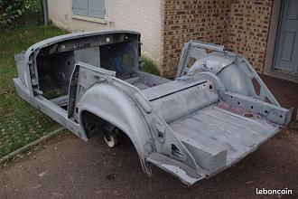

                            En fait j'ai acheté cette auto en pièces détachées complètement nue et sablée , avec primaire succint. le vendeur très sympathique ne s'est pas senti compétent , car il a découpé tout l'arrière en voulant la transformer en réplique Sprinzel Sebring ( réplique de celles qui ont couru dans les année 60 à Sebring ) il existe un kit en polyester à coller sur le châssis , du moins ce qui reste du châssis
                            j'ai soudé un demi plancher neuf qu'il avait acheté, refait 7 ou 8 petits patchs en bord à bord, elle est en vraiment bon état , ce n'est pas une Z US
                            deux couches de primaire époxy polonais , et deux couches au pistolet de peinture que j'ai coloré maison (peinture acrylique bi-composant brillant direct ( polonaise elle aussi j'ai pensé à Mathieu en commandant!
                            J'ai inversé les commandes , c'est très facile à part qu'il faut une crémaillère à gauche sinon le pedal box est déjà prévu, il suffit de changer de coté , idem pour la colonne , il mereste à faire le tableau de bord en polyester à ma façon

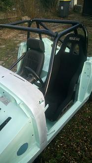

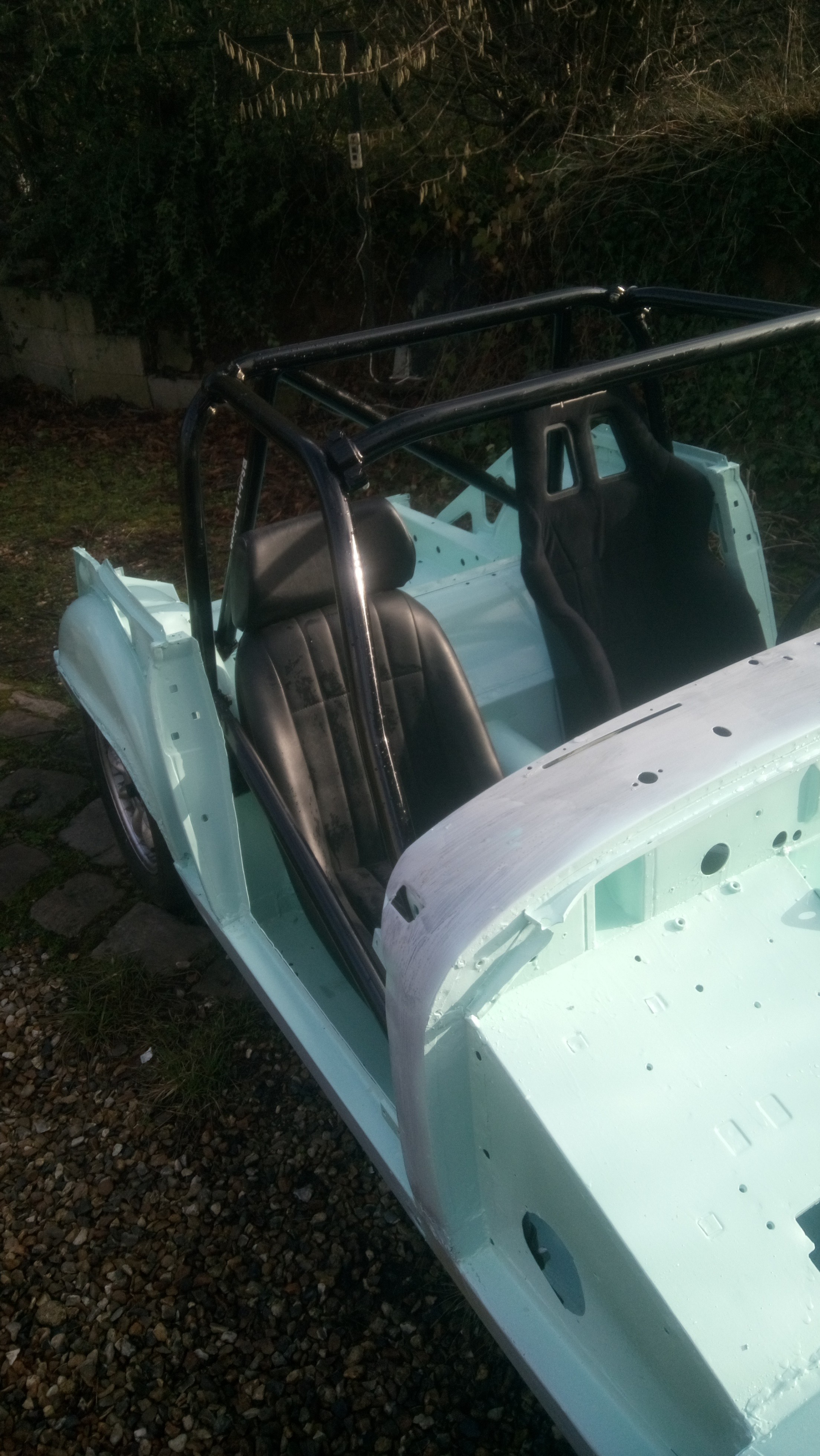

                            telle qu'elle est actuellement
                            Cliquez sur l'image pour la voir en taille réelle   Nom : 		DSC_0956.JPG  Affichages :	0  Taille :		1,69 Mo  ID : 			278034Cliquez sur l'image pour la voir en taille réelle   Nom : 		DSC_0953.JPG  Affichages :	0  Taille :		1,57 Mo  ID : 			278035Cliquez sur l'image pour la voir en taille réelle   Nom : 		IMG_20200125_203042_resized_20200125_083254241 - Copie.jpg  Affichages :	0  Taille :		720,6 Ko  ID : 			278036
