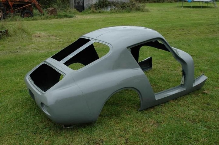

        Apres , bonjour !! tu vas t'amuser pour faire le cul comme WSM .. y a pas le kit tout prêt ??

          Oui,Gérard, le kit wsm existe et le sprinzel sebring aussi, ainsi que le lenham, et encore d'autres, mais il faut compter au moins 2000 euros port compris pour ce genre de pièce, sans compter que parfois les moules sont mal conservés et faut pratiquement tout refaire en ajustage, donc autant faire soi même. Moi j'aime le travail du polyester ça me change les idées et j'adore respirer les isocyanates
          EDIT : en fait, Gérard, je viens de me rendre compte que le kit Wilson Sprat que tu montres en photo n'est pas vendu en tant que tel , mais que c'est une refabrication de modèles d'origine qui ont été fabriqués à 14 exemplaires seulement . Il faut fournir une auto et ce sont eux qui la reconstruisent pour environ 24 k£ Je vais m'inspirer de l'arrière qui me plait beaucoup car arrondi ,j'ai déjà les feux de mini mk1 !! De toute manière ce kit ne m'irait pas car je conserve le pare brise d'origine et le cadre avant . T'inquiètes pas , je vois très bien ce que je vais faire en master , j'enverrai des photos cet été !!

            OK Didier , mais si tu regardes bien la coque est composée de plusieurs parties .....celle qui t'intéresses est la partie arrière, on est d'accord!!! , mais on voit bien la délimitation au dessus du trou arrière rectangulaire ...peut être vendent ils que cette partie !!!! il te faut bien une base ....ou au minimum un point zéro pour le dimensionnel .!!!!!! tu peux pas le faire au pif ton moule ............................

            T'inquiètes pas , Gérard, je vais faire un MASTER avant de faire "n'importe quoi " comme tu dis ! l'idée est de partir du haut du pare brise (qui est démontable d'ailleurs car il est vissé ) de faire le toit, ,les cotés et l'arrière en une seule pièce comme la wsm mais sans la partie avant( seuils de portes, pied de pare brise et cadre avant ) Un master n'est pas un moule , c'est la partie mâle qui va servir à fabriquer le moule femelle en plusieurs parties si il y a de la contre dépouille . C'est le même principe que j'ai utilisé pour faire mes extensions d'ailes arrières : masters collés sur la caisse par couples de façon symétrique inverse , moules par dessus et pièces sorties ensuite, et collées enfin sur la tôle avec renforts intérieur des passages de roues . vas voir mon post de restau
            Le plus chiant sera de faire les appuis des cadres de vitres en prévoyant l'épaisseur des joints caoutchouc . Le plus difficile que j'ai fait pour l'instant c'est les portes de ma Z avec contre portes à ajuster avec la feuille externe . Le poly est toujours plus épais qu'une tôle même en deux épaisseurs .

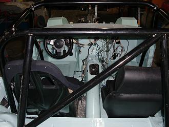

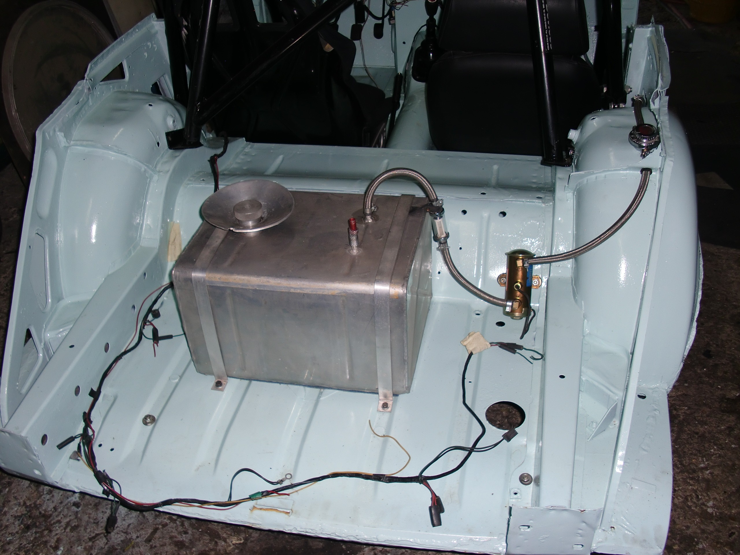

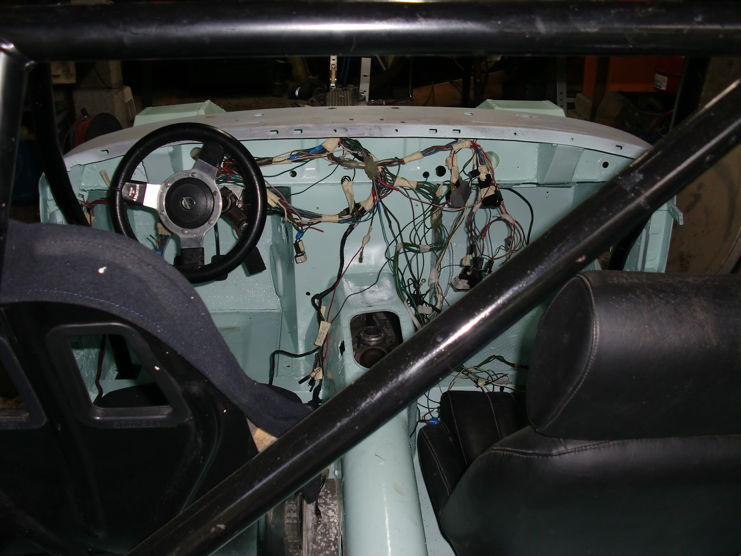

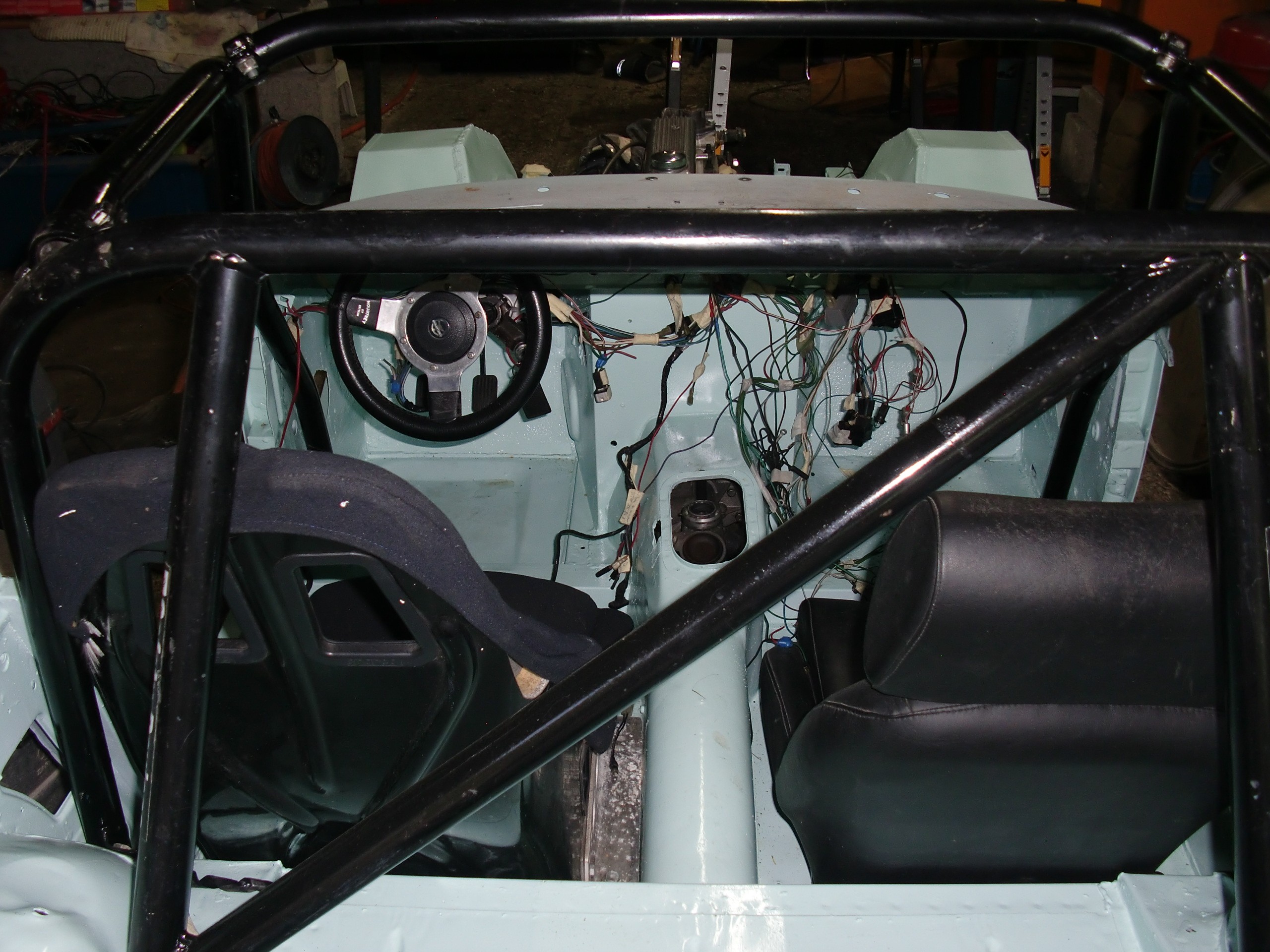

          ​ voilà ce que ça donne quand un bleu veut démonter une auto en faisant n'importe quoi: 3 jours pour repérer les fils heureusement j'ai le schéma sur le haynes avec les couleurs de fils, et elle n'a pas les sièges chauffants et massants !!!
            on voit rien !!! ???
Nom : 		CIMG2708.JPG
Affichages :	501
Taille :		838,5 Ko
ID : 			279098Alors voilà, sur le post précédent je voulais montrer le merdier de fils du faisceau que mon vendeur avait dépiotté , la photo, c'est trois joiurs après repérage des fils suivant le schéma du Haynes , heureusement car sans les couleurs bonjour la galère ! J'ai provisoirement scotché pour regrouper les paquets pour savoir les longueurs à respecter

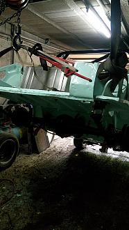

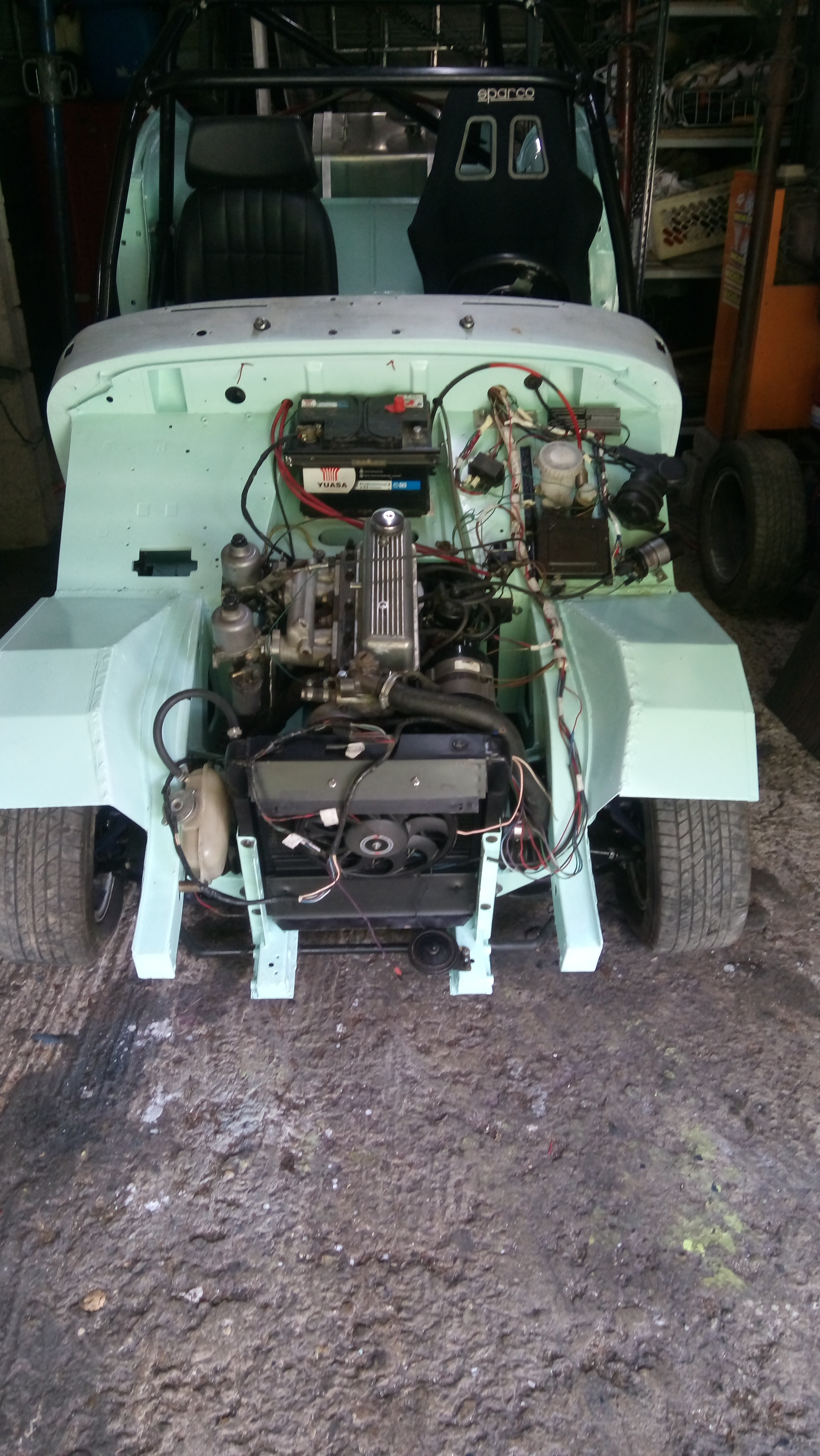

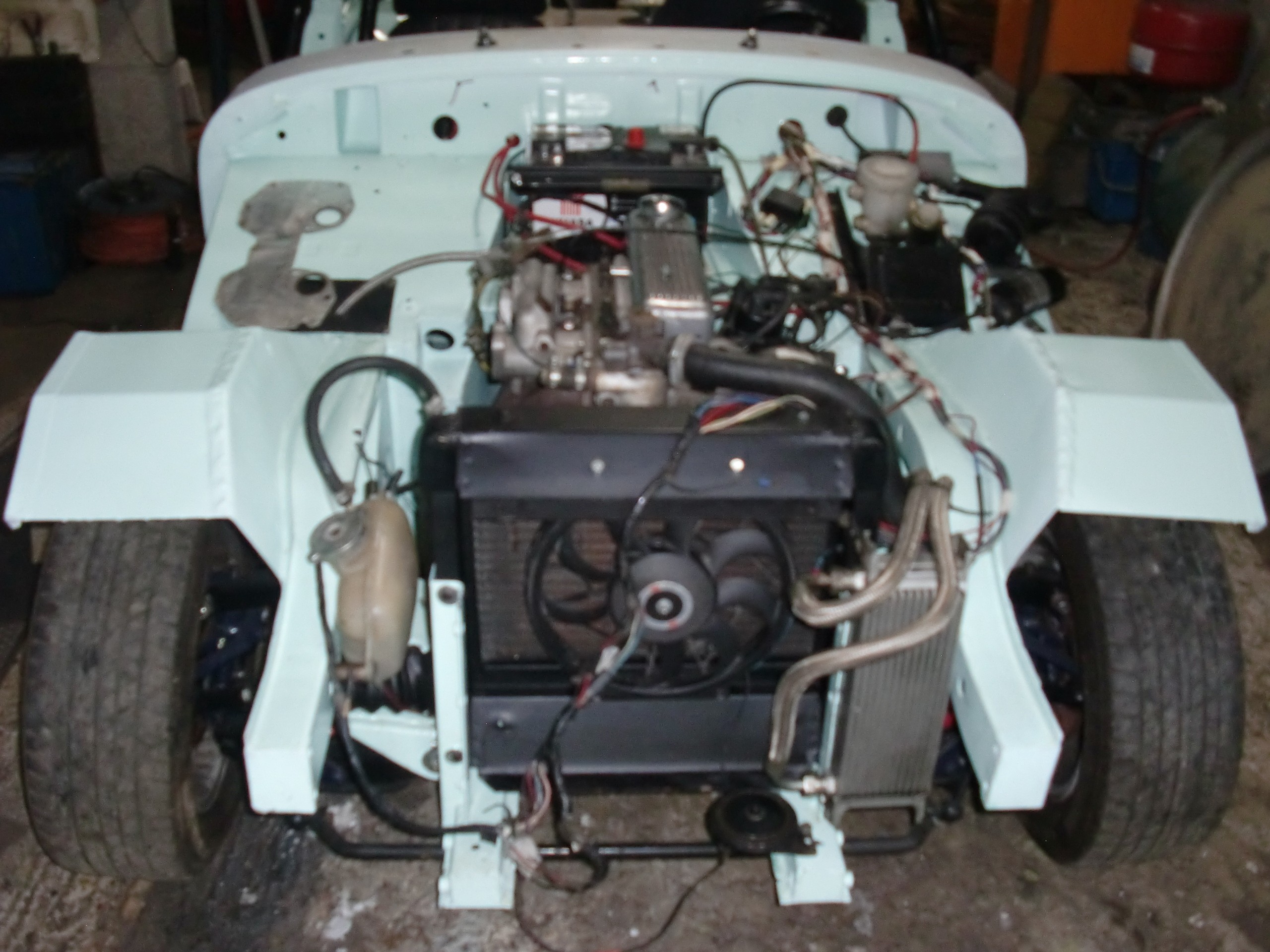

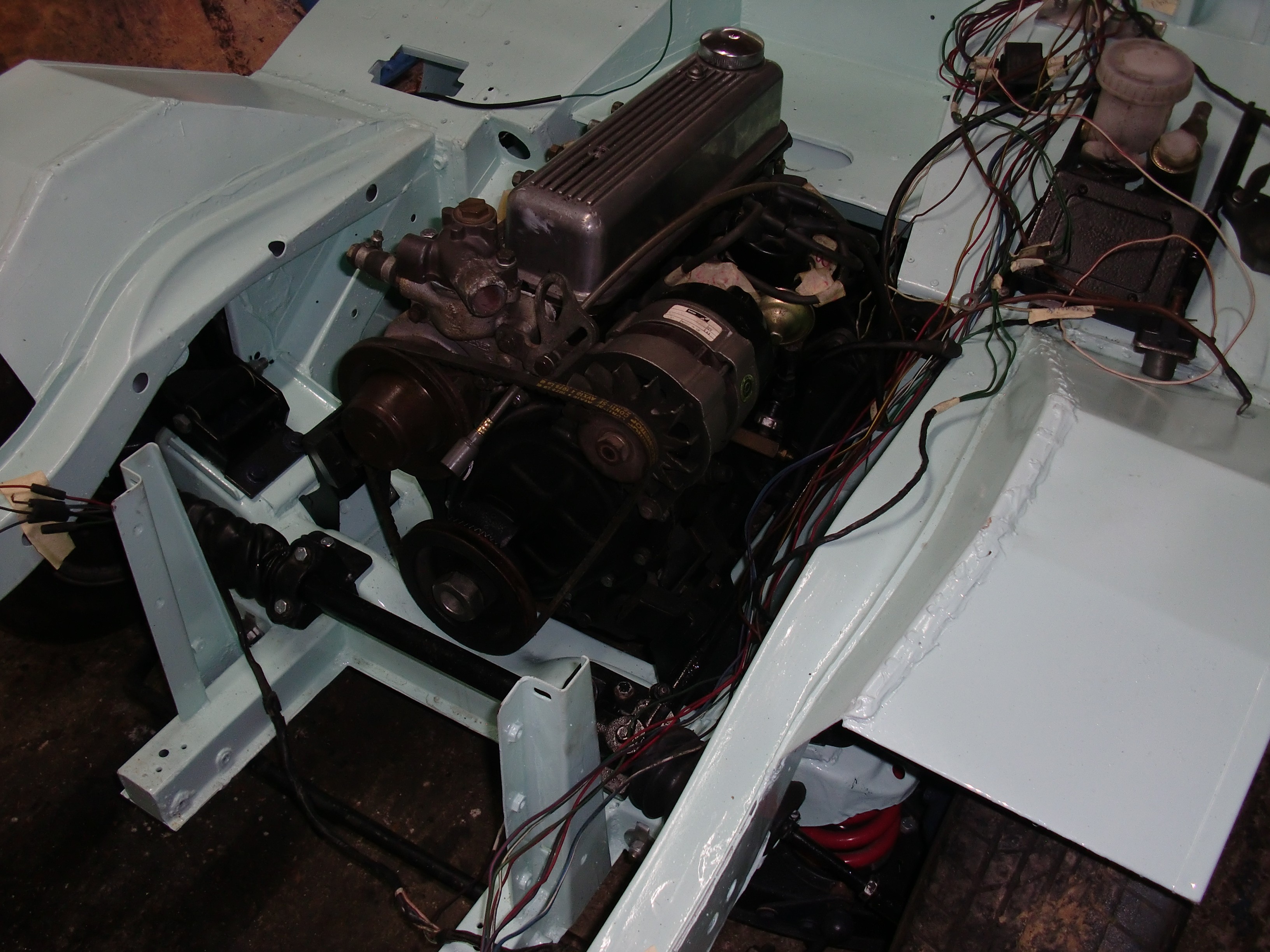

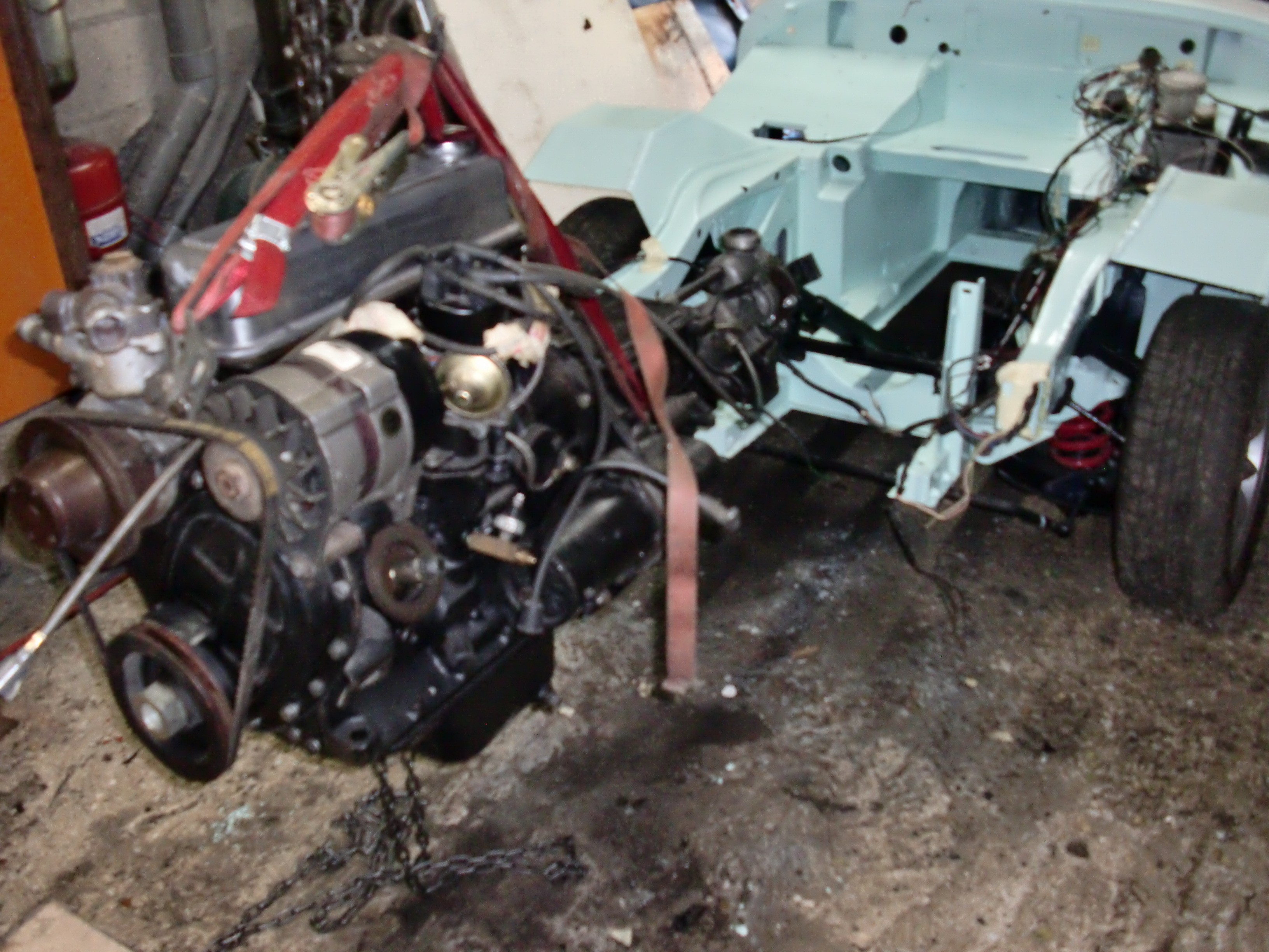

          aujourd'hui , remontage du moteur-boite-arbre dans le chassis : 30 minutes montre en main et sans effort ! j'adore ce légo !! l'accessibilité est démoniaque . Quand j'aurai le capot intégral basculant et mobile , ça sera pareil !! Cliquez sur l'image pour la voir en taille réelle

Nom : 		1587464171840-468033583.jpg
Affichages :	448
Taille :		1,41 Mo

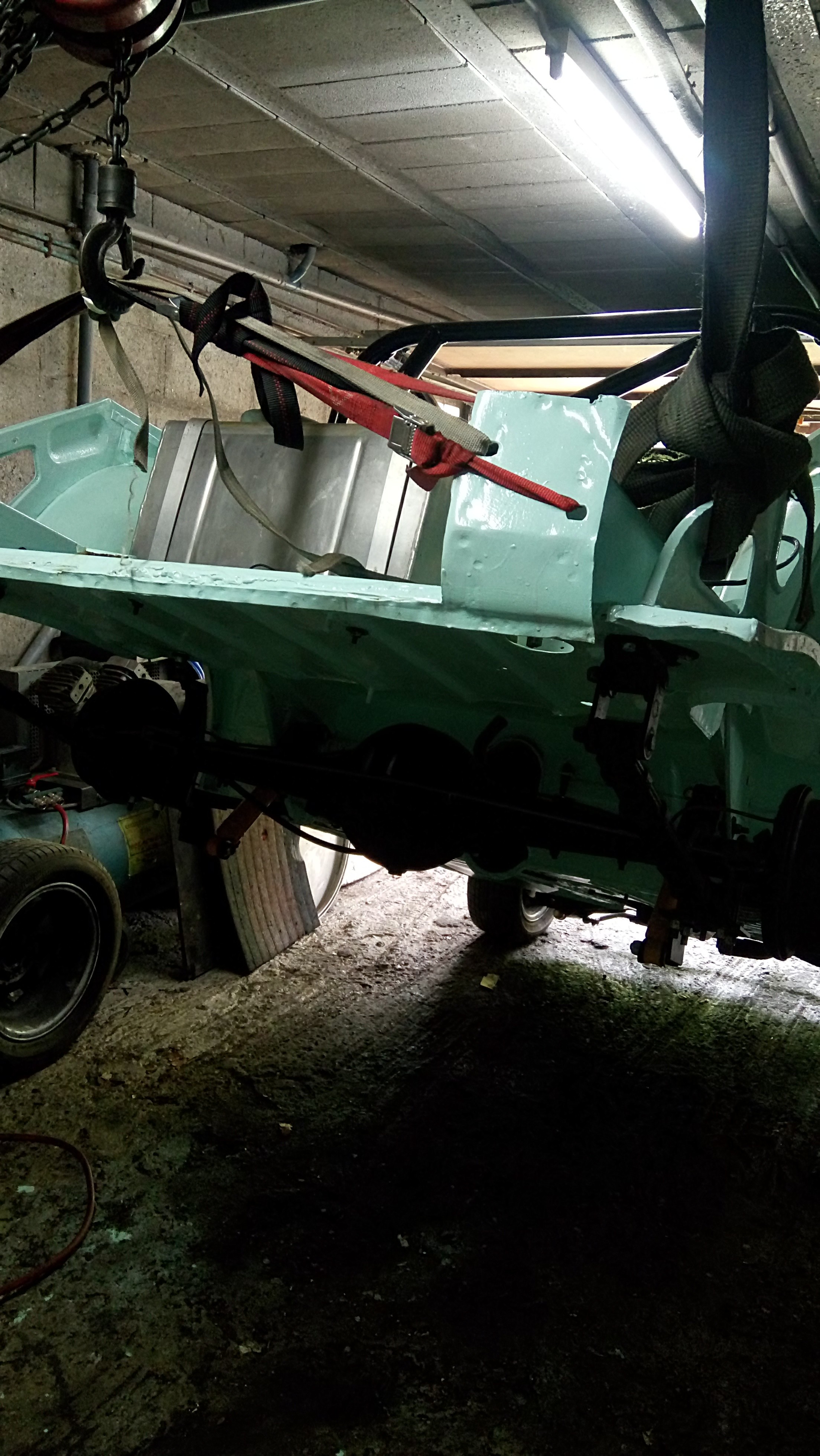

ID : 			279423le remontage continue
          bien pratique le cochon pendu pour travailler en dessous à l'arrière

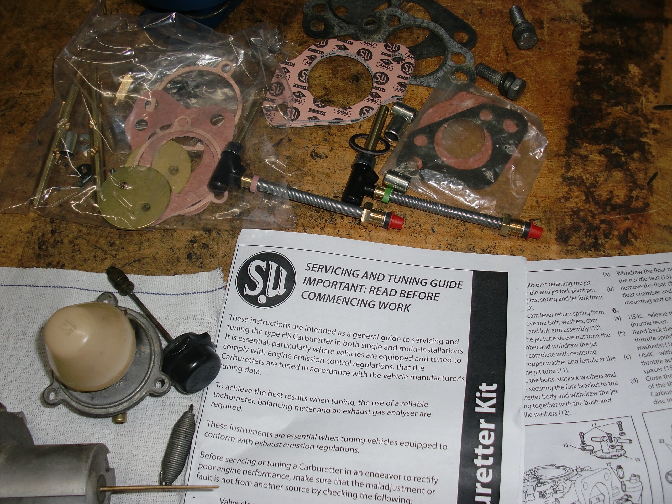

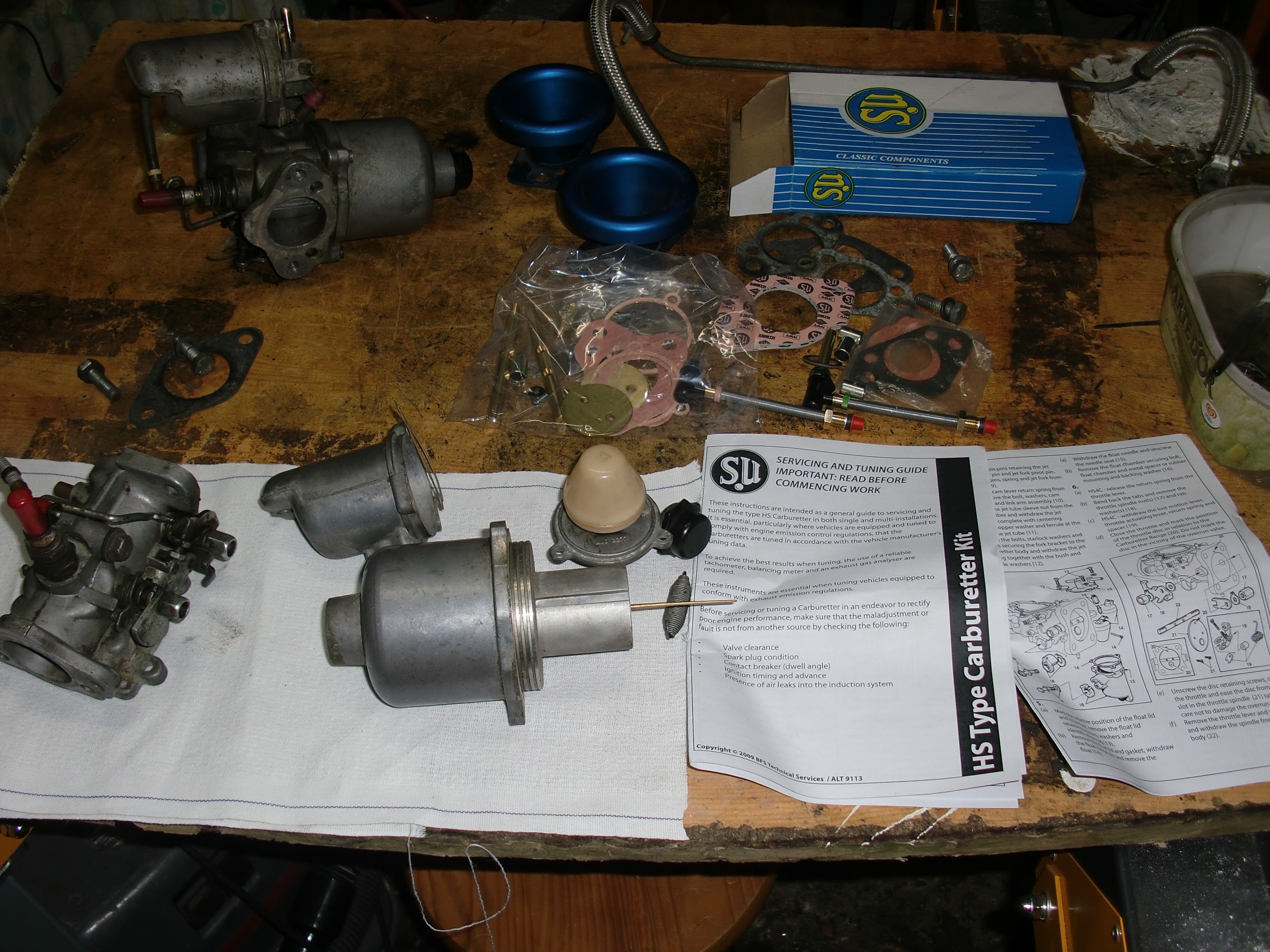

              Voilà, remontage presque terminé , reste les carbus à rénover avec le kit neuf fourni par mon vendeur, et mettre un filtre à huile au filetage anglais !! commandé sur le net , réception le 11 Mai ! Lol ! J'aime de plus en plus cette petite naine ! une simplicité d'accès et de solutions incroyable. Il me restera la grosse partie , tout ce qui est polyester à fabriquer ( tableau de bord à gauche, partie arrière et module avant ! vive l'été ! ah ! et aussi finir le circuit de freins , j'attends le tube et l'outil !

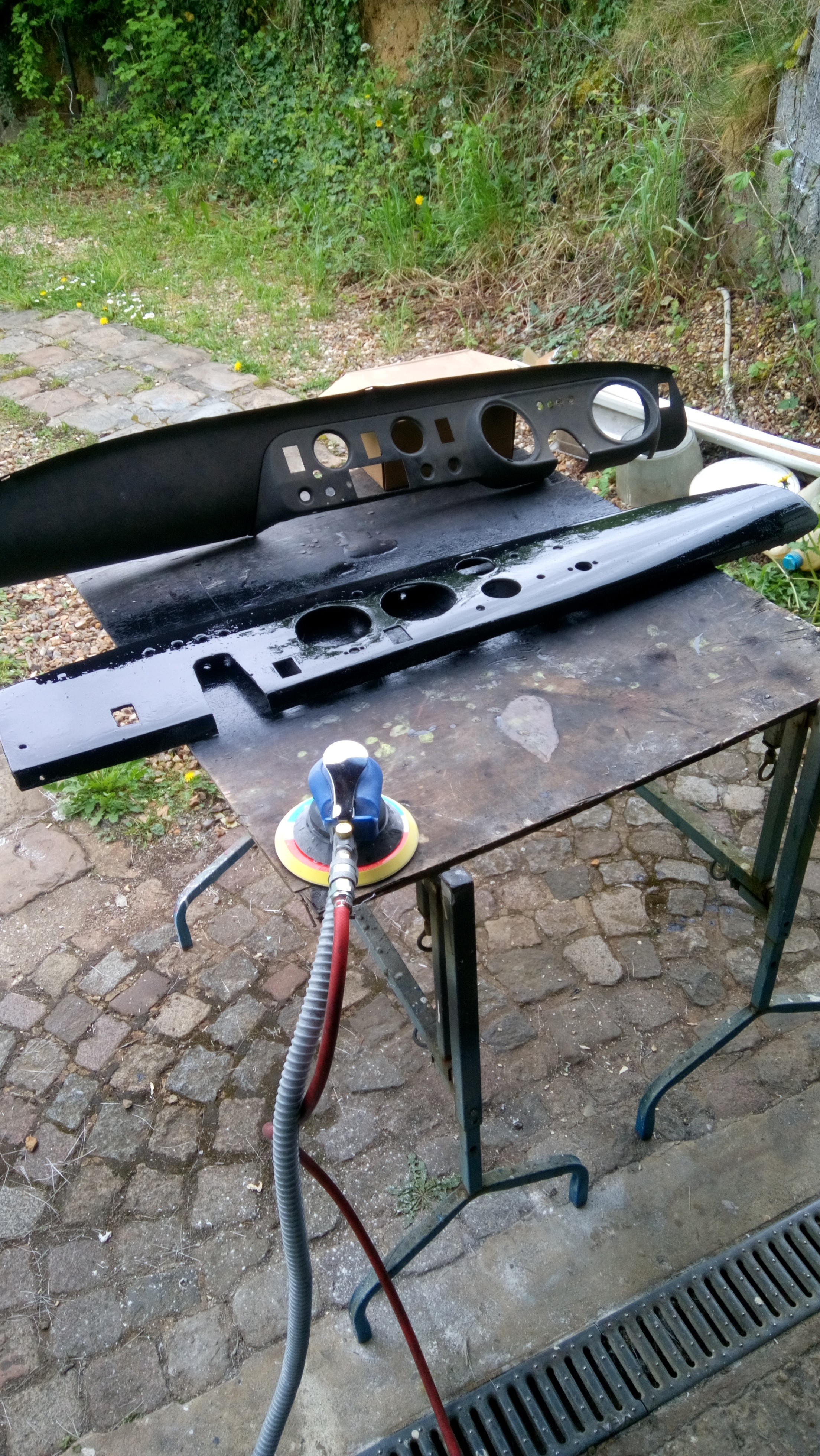

Nom : 		15880713899761698033963.jpg
Affichages :	491
Taille :		2,35 Mo
ID : 			279898 voila, moulage d'un tableau de bord en polyester pour passage en conduite à gauche, peinture noire brillante ( peut être que je vais modifier en mate ?) les instruments ne sont pas au même endroit car le volant est tellement petit qu'on ne voyait pas les compteurs !:-))

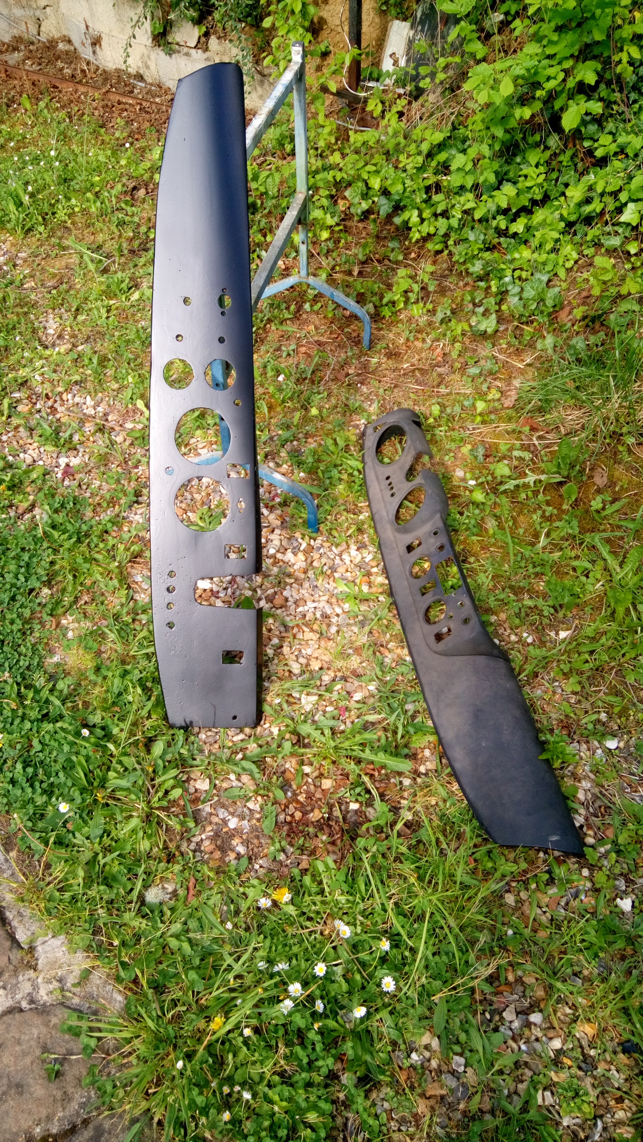

Nom : 		15880895760531698033963.jpg
Affichages :	407
Taille :		3,23 Mo
ID : 			279909 finalement je préfère en noir mat
