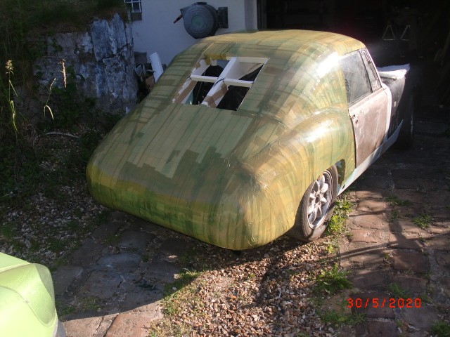

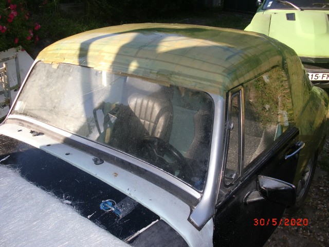

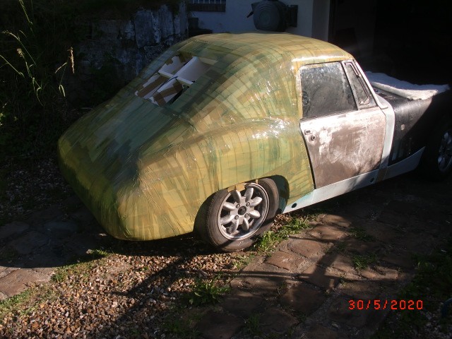

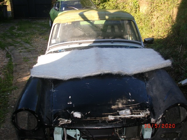

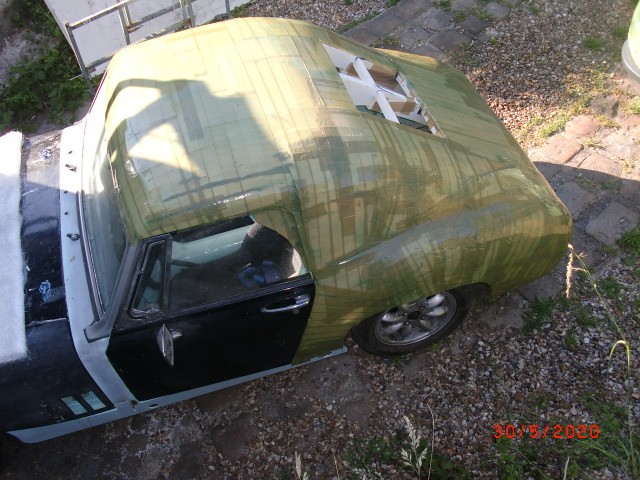

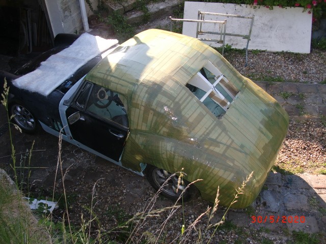

    voilà , 6 ème jour depuis lundi, travail à temps perdu no stress !! le master est couvert de scotch marron d'emballage le seul qui résiste à la résine polyester pour conserver la mousse polystyrène extrudé en état , sinon ça fond ! et une couche de démoulant alccol polyvynilique vert par sécurité , bien que le scotch n'adhère que très peu , on pourrait se passer d'alcool .
    Je change de méthode, je vais utiliser la méthode d'un gars sur le forum kitcar : stratifier direct sur le master , lisser le plus possible les surcouches et poncer, mastiquer, poncer, mastiquer , égaliser , etc PAS DE MOULE .De toute manière mon master a des défauts de surface , il faudrait rectifier le moule , et poncer des formes concaves , c'est trois fois plus chiant que des bosses. Comme je ne vais pas tirer plusieurs pièces , ça suffira , du travail en moins .
    Le seul problème éventuel c'est la cote de l'épaisseur de la pièce , mais 5 ou 6 mm sur une grande dimension comme ça, ça devrait monter et raccorder sans problème .
    Demain première couche de mat 300 grs on va voir ce que ça donne Cliquez sur l'image pour la voir en taille réelle

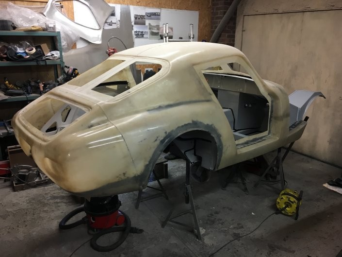

ID : 			281682 ça devrait donner ça dans le genre à peu près Cliquez sur l'image pour la voir en taille réelle

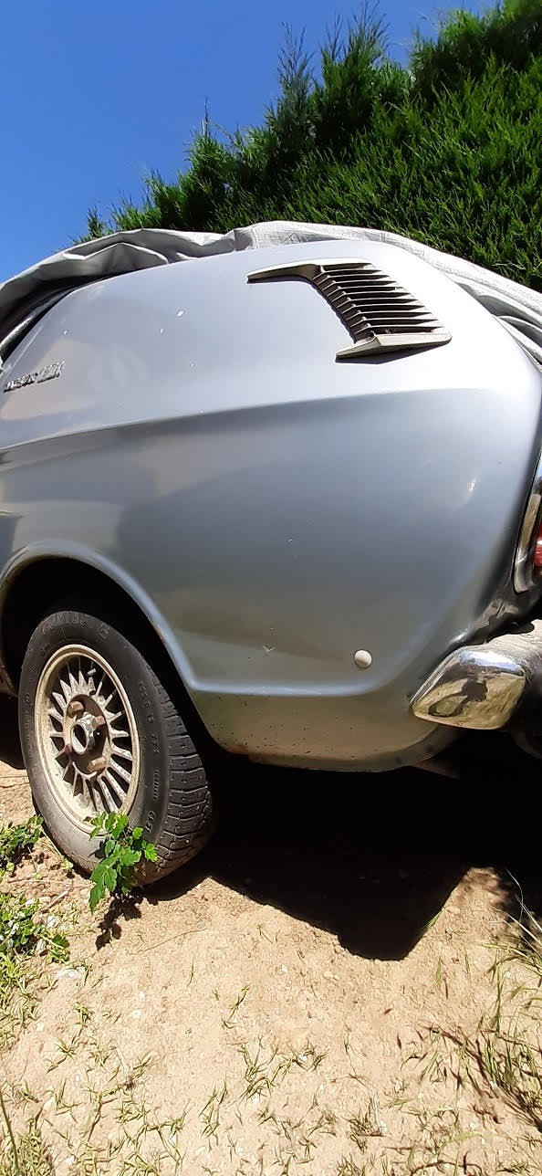

              Didier , j'ai ça dans mon jardin ....ça y ressemble beaucoup ....on aurais pu couper et le remonter sur ton chassis !!!!

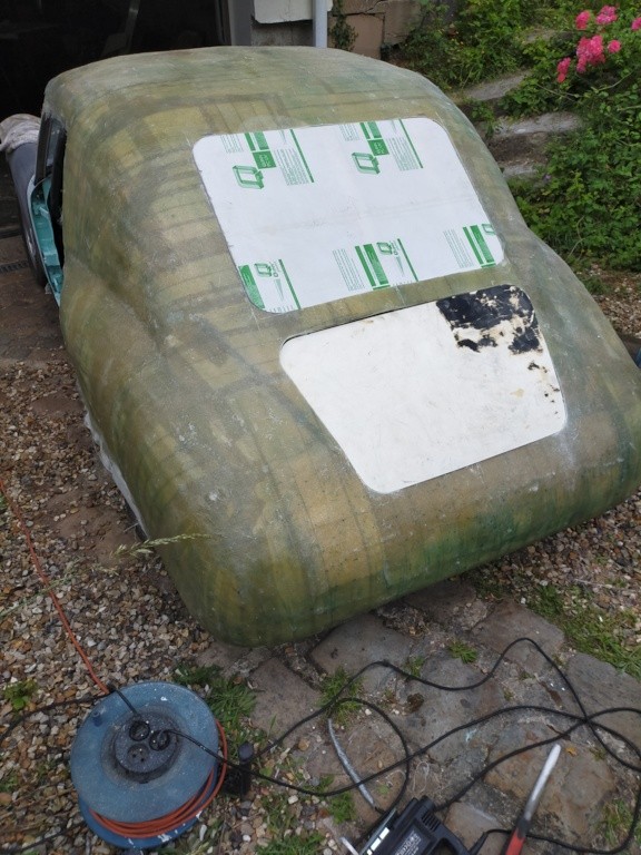

                J'ai avancé pas mal dans la stratification, mais ce n'est pas fini . Présentation du polycarbonate 5 mm anti uv et de la trappe de coffre recoupée plus petit . restera à faire les décaissements pour les feux et la plaque de police .J e mets des petits feux ronds comme la wsm

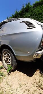

                  Je travaille à l'extérieur , par petites quantités d'environ 500-800 grammes , car les emboutis sont délicats à faire sans plis , je fais des lés croisés dans un sens puis dans l'autre , . J'en suis à 4 couches : mat 300 grs, roving, mat 300grs, roving, avec ponçage des épis éventuels entre couches pour éviter des bosses , et des bulles. Demain je remets une couche de mat et de roving et ça suffira je pense en épaisseur et rigidité ( c'est déjà assez raide ) . Il restera à mettre une couche de résine avec talc pour le ponçage et ensuite ponçage et alignement avec mastic polyester .
                  ça va assez vite finalement , j'en suis à une trentaine d'heures seulement ( 6 jours à 5 heures environ . Aujourd'hui par exemple, je n'ai rien fait , à part installer provisoirement les phares et les clignos pour " voir " la gueule !! Je surveille surtout la météo, la semaine dernière , il faisait très chaud et en plein soleil, il fallait pas traîner ... Catalyseur à 1 % au lieu de 2 % pour éviter le retrait et l'exothermie !! toute une science le composite , (sans parler de l'infusion du carbone !! je déteste ça ! )
