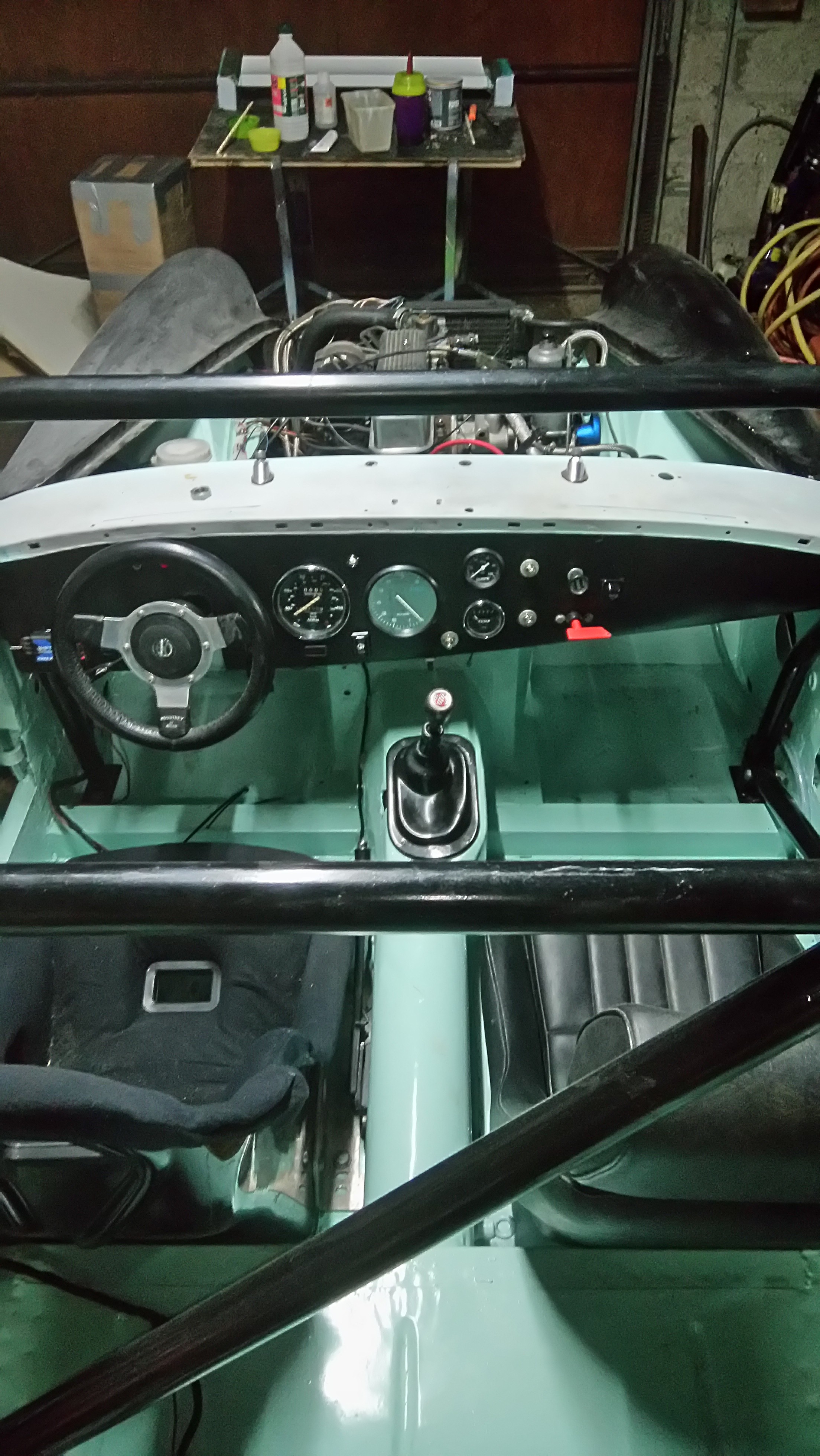

Nom : 		1588450529902-1429261057.jpg
Affichages :	720
Taille :		1,47 Mo

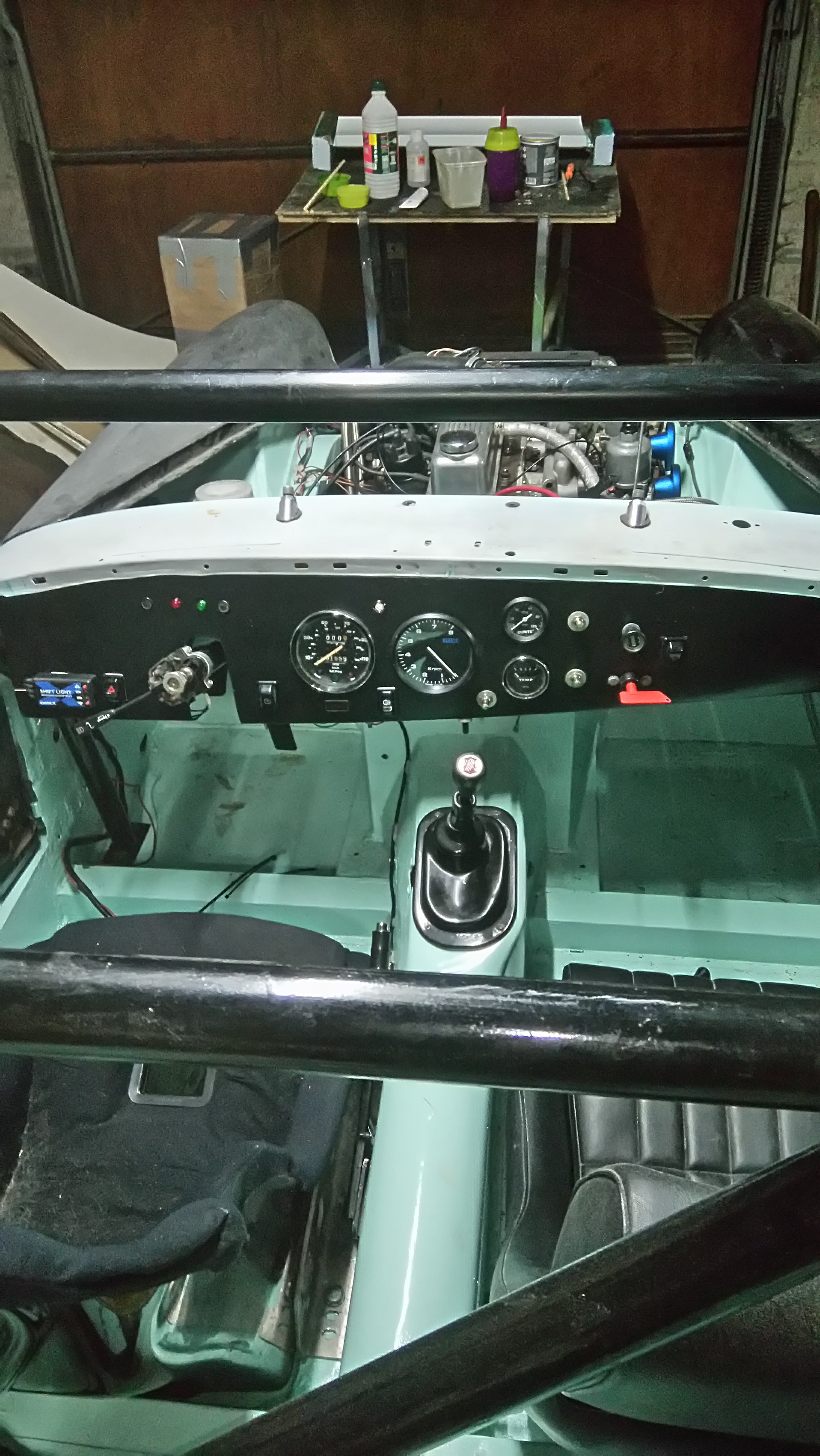

ID : 			280204 tableau de bord en place non sans mal avec ce satané faisceau mais le résultat est très bon pour moi
      • gemzed
        gemzed a commenté
        Ah , pas mal tout ça ....ça présente bien !!! et la manette rouge coté passager , c'est l'arrêt d'urgence ???
        t'as déjà mis les ailes .... !!!!.... montre voir .... parce que là comme ça ? on dirait une Vespa .....bon , je sors .....A+ ......en tout cas , bravo!.
        vachement détaillée ta maquette !!!

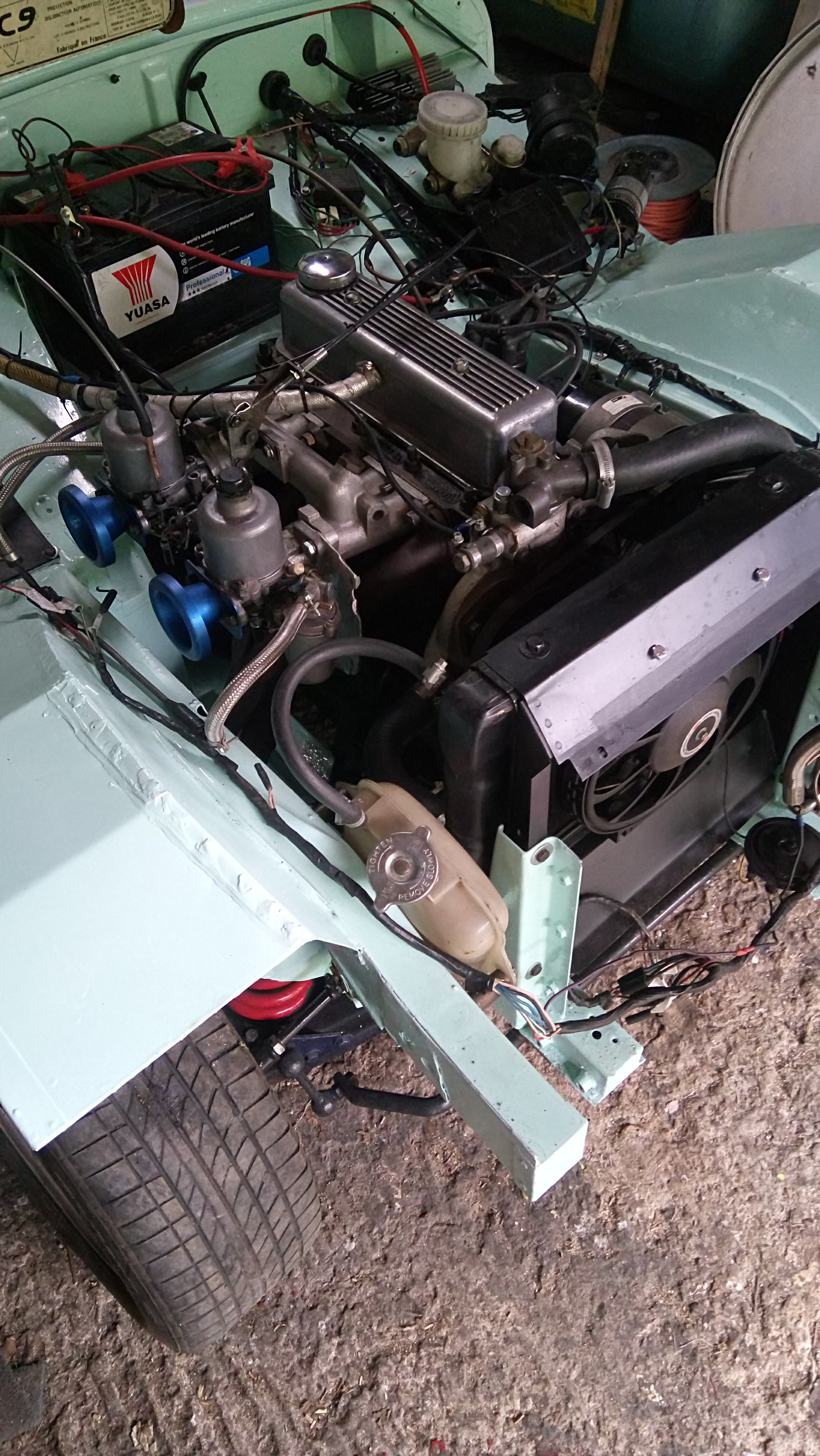

Nom : 		1588695912330-1560930140.jpg
Affichages :	647
Taille :		1,78 Mo
ID : 			280374 il a pété ! Mais un réglage des Su est nécessaire et j'y connais rien à ces carbus, pas touchés depuis ma mini il y a 40 ans au moins
      à l endoscope le moteur est neuf pistons, deglacage ou realesage, soupapes, ressorts, etc bref un rodage à prévoir ! Super content ! Les bonnes surprises pas toujours pour les mêmes !
      • nissag250
        nissag250 a commenté
        Ça y est j'ai trouvé un super tutoriel sur le net mais je vais aller voir sur gold, merci
      • Bugs
        Bugs a commenté
        Bonjour Didier, je viens de t'envoyer de la doc sur les SU. Tu verras c'est beaucoup plus facile que ceux d'une 260
      • nissag250
        Merci bugs je t'ai répondu, merci pour les docs

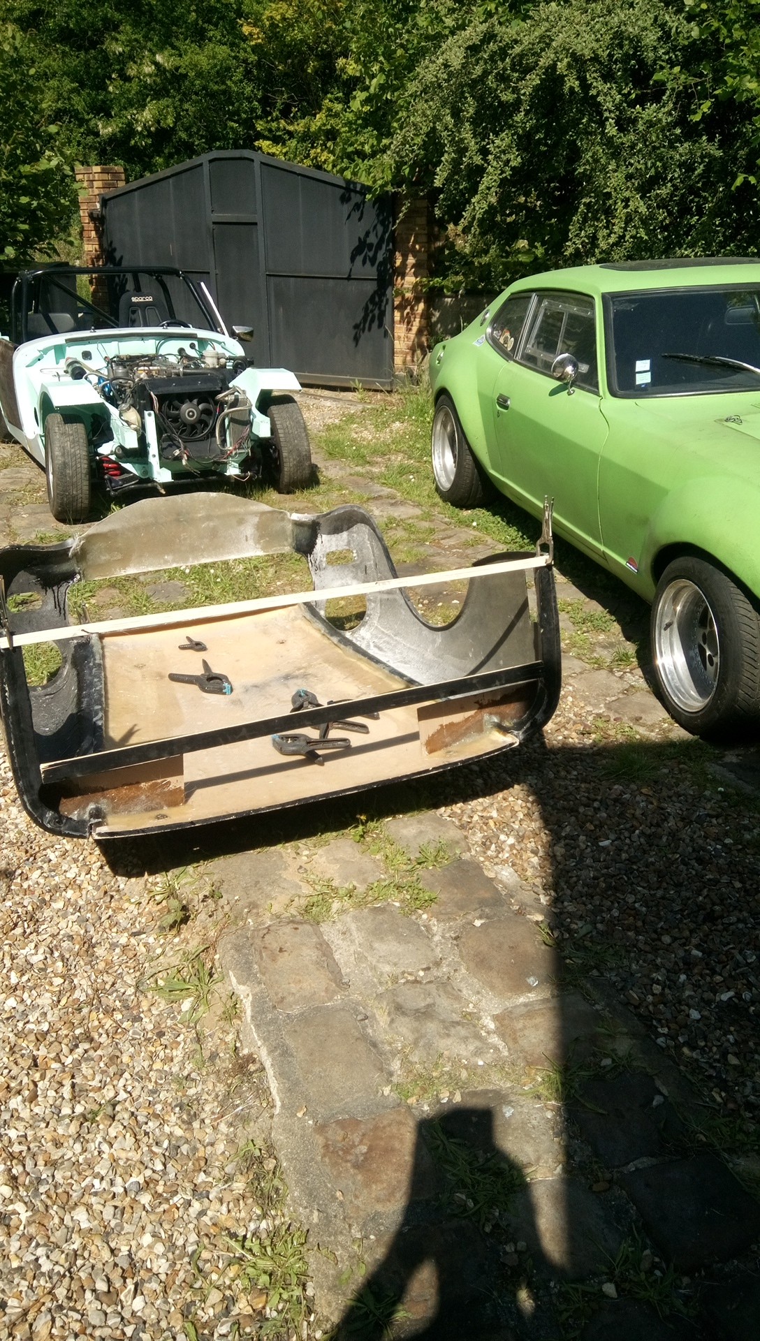

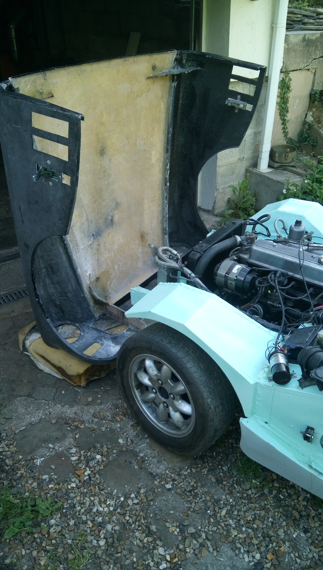

ID : 			280725 presentation du bloc avant avec la jupe qui manquait et refaite avec ce qui me restait de résine
      j'attends la réouverture de mon fournisseur résine et mat pour faire le bloc avant basculant comme la frogeye
      les ailes et le capot sont déjà en polyester et de bonne qualité c'est super facile

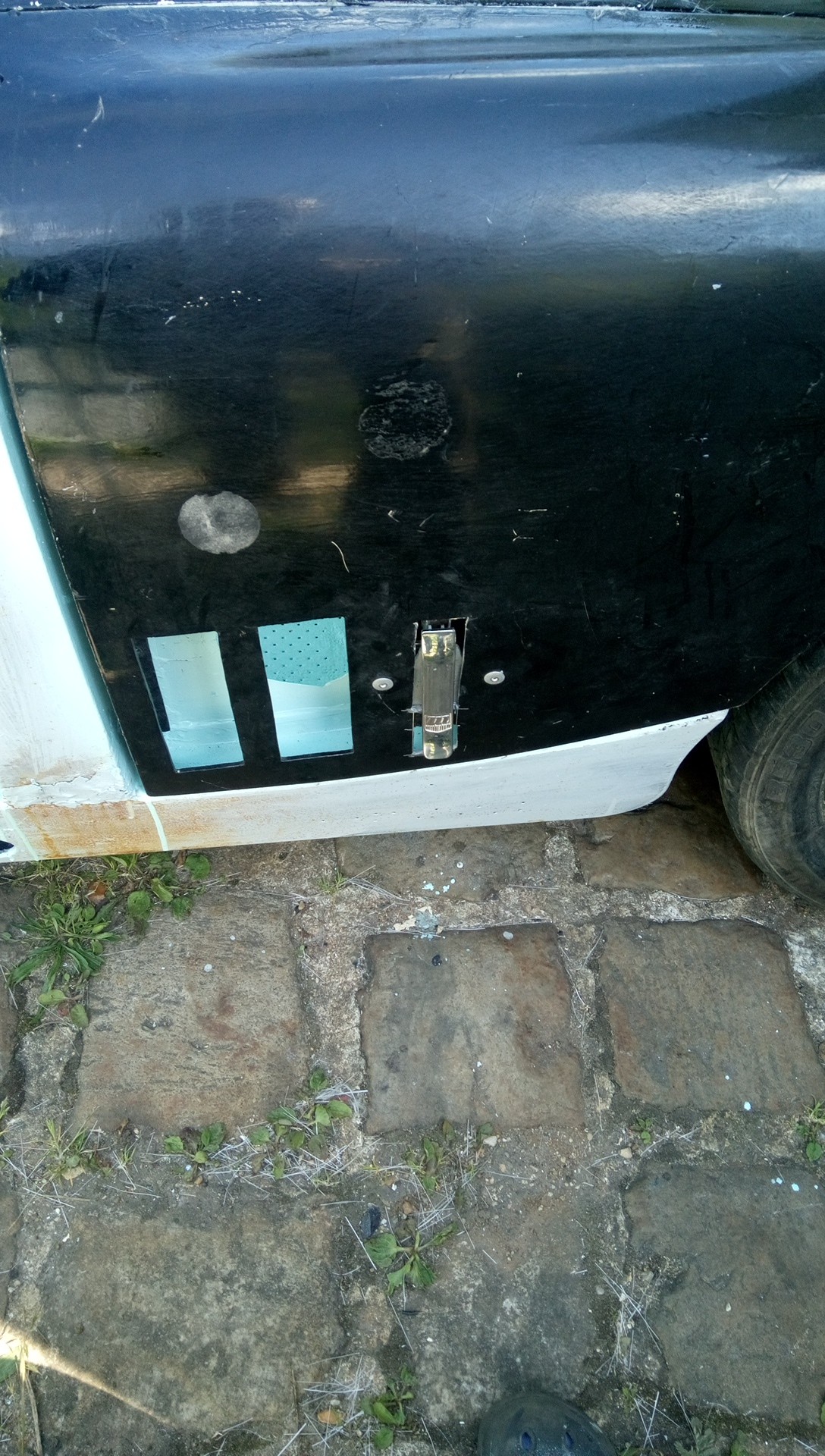

Nom : 		DSC_1029.JPG
Affichages :	626
Taille :		709,5 Ko

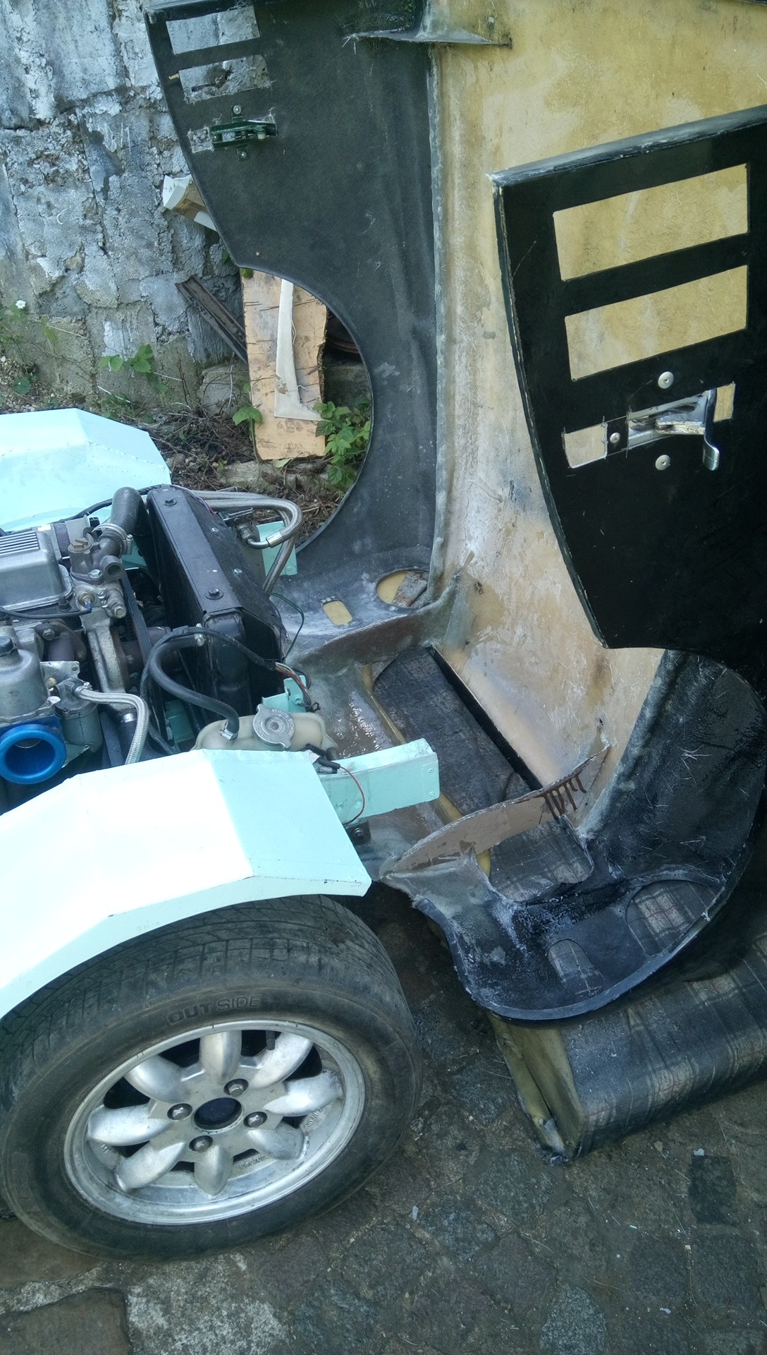

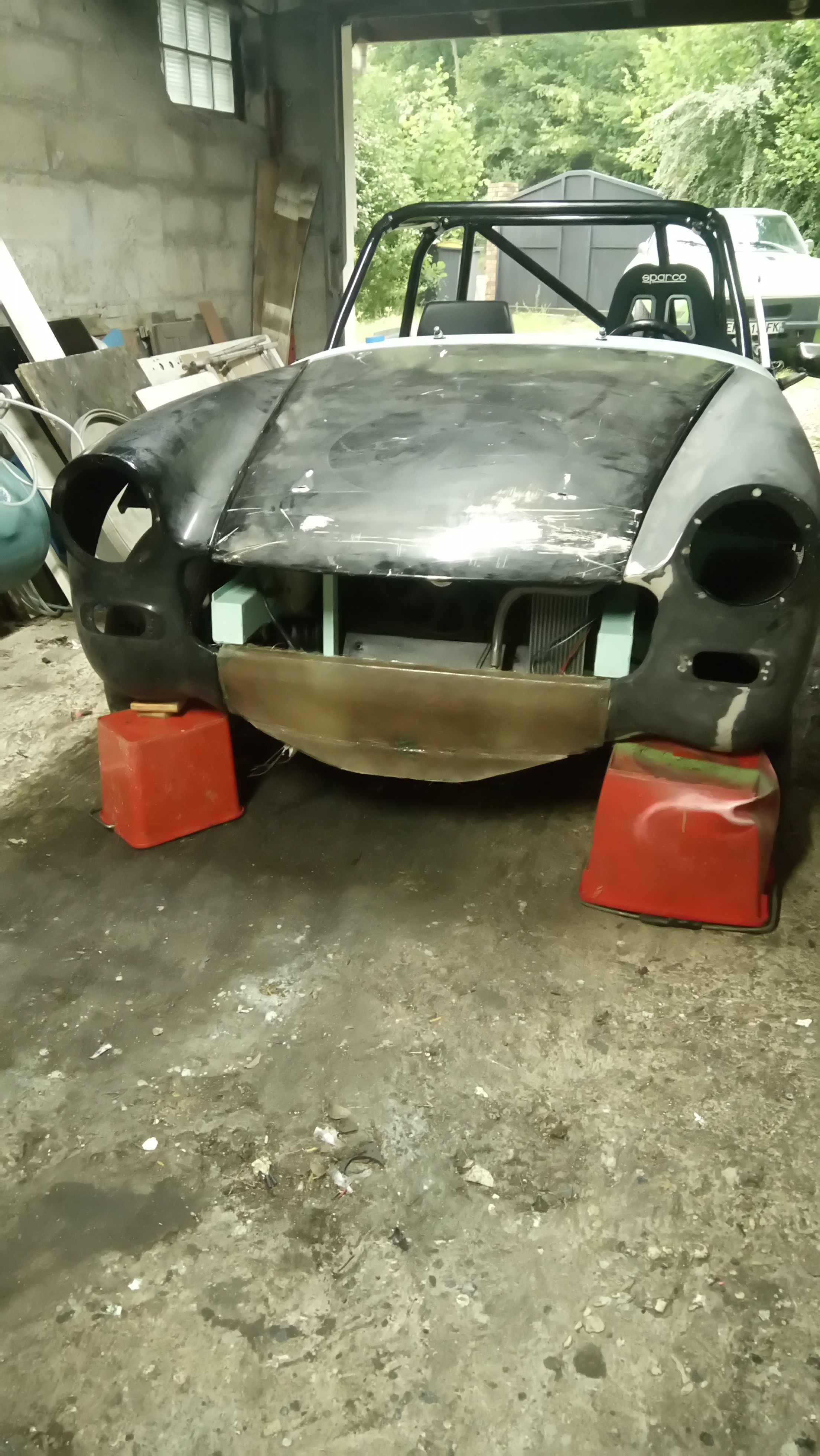

ID : 			280857 l union fait la force ou comment relier deux ailes, un capot et une jupe en polyester pour ne faire qu un !!

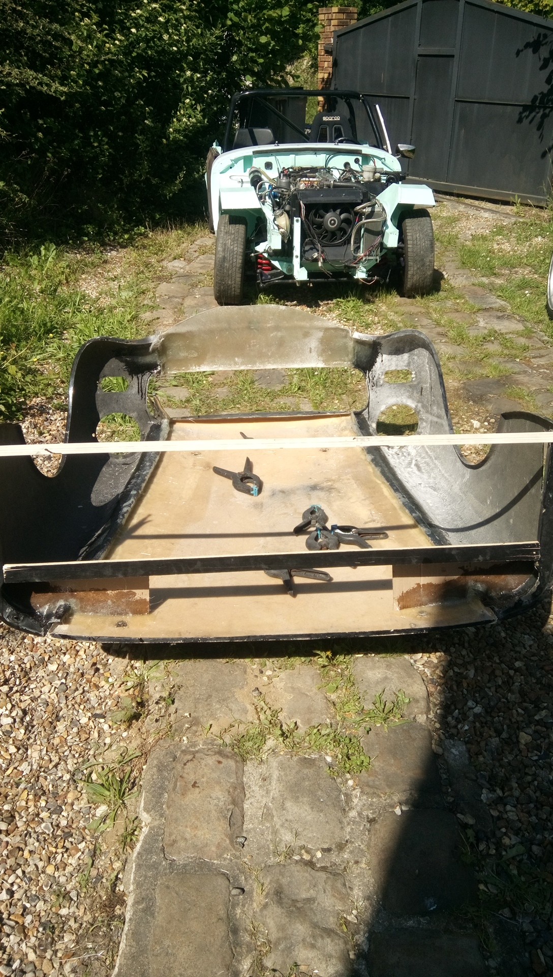

Nom : 		DSC_1033.JPG
Affichages :	620
Taille :		591,8 Ko
ID : 			281002Cliquez sur l'image pour la voir en taille réelle
Nom : 		DSC_1036.JPG
Affichages :	622
Taille :		564,6 Ko
ID : 			281003Cliquez sur l'image pour la voir en taille réelle
Nom : 		DSC_1034.JPG
Affichages :	590
Taille :		540,3 Ko
ID : 			281004Cliquez sur l'image pour la voir en taille réelle
Nom : 		DSC_1035.JPG
Affichages :	621
Taille :		574,8 Ko

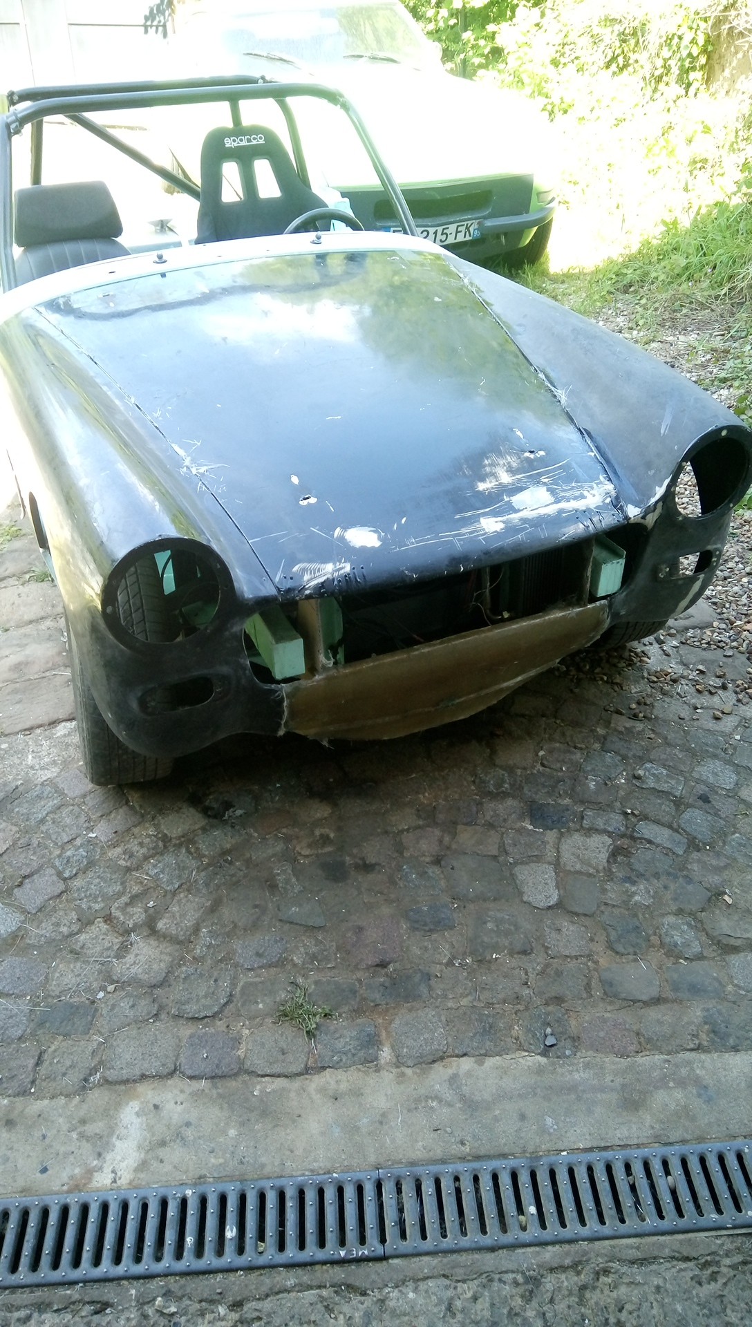

ID : 			281005 voila une fois les charnières avant fixées dans la résine et l​​​​​​a pose de serrures type spitfire /triumph herrald achetées sur le net, restera à mettre les goupilles qui existaient avant car le capot s enlevait,.
            il reste évidemment tout le ponçage et finitions avant de pouvoir traiter et peindre c'est pas demain !!
              tellement t'es balaise, que je suis sûr que tu pourrais faire une maquette de 260Z 2+2 !!!
            • nissag250
              Je ne suis pas sur qu'elle serait aussi belle et bien finie que la tienne
              J'attends d'en trouver une comme toi mais c'est super rare d'où le prix dément tu as bien joué avec la tienne, bravo
            • gemzed
              gemzed a commenté
              ouais ..! demain tu fais le derrière !! et t'as pas prévu la remorque pour mettre le coussin du capot ?? Bravo Didier .....t'es un pro .!!

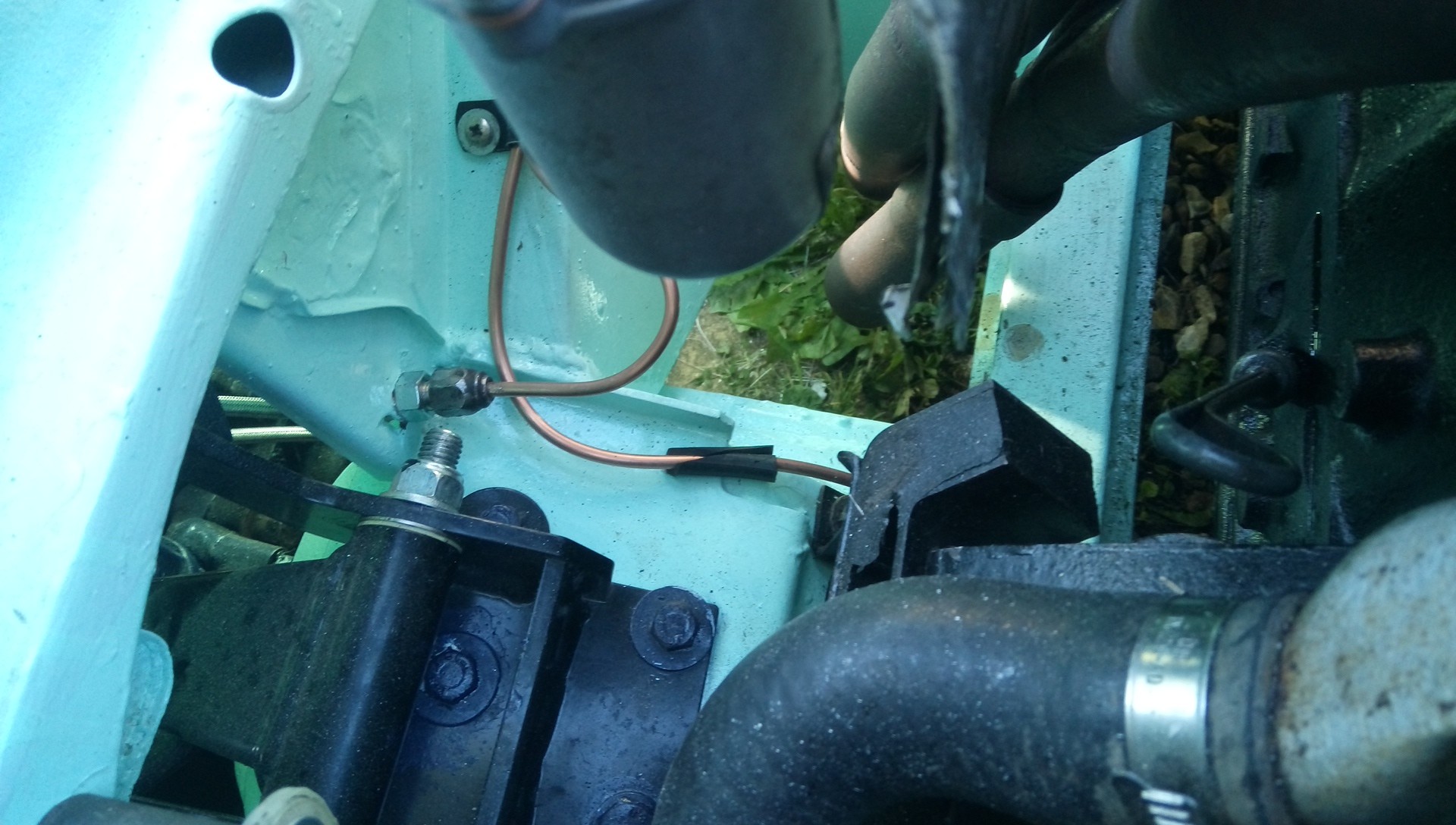

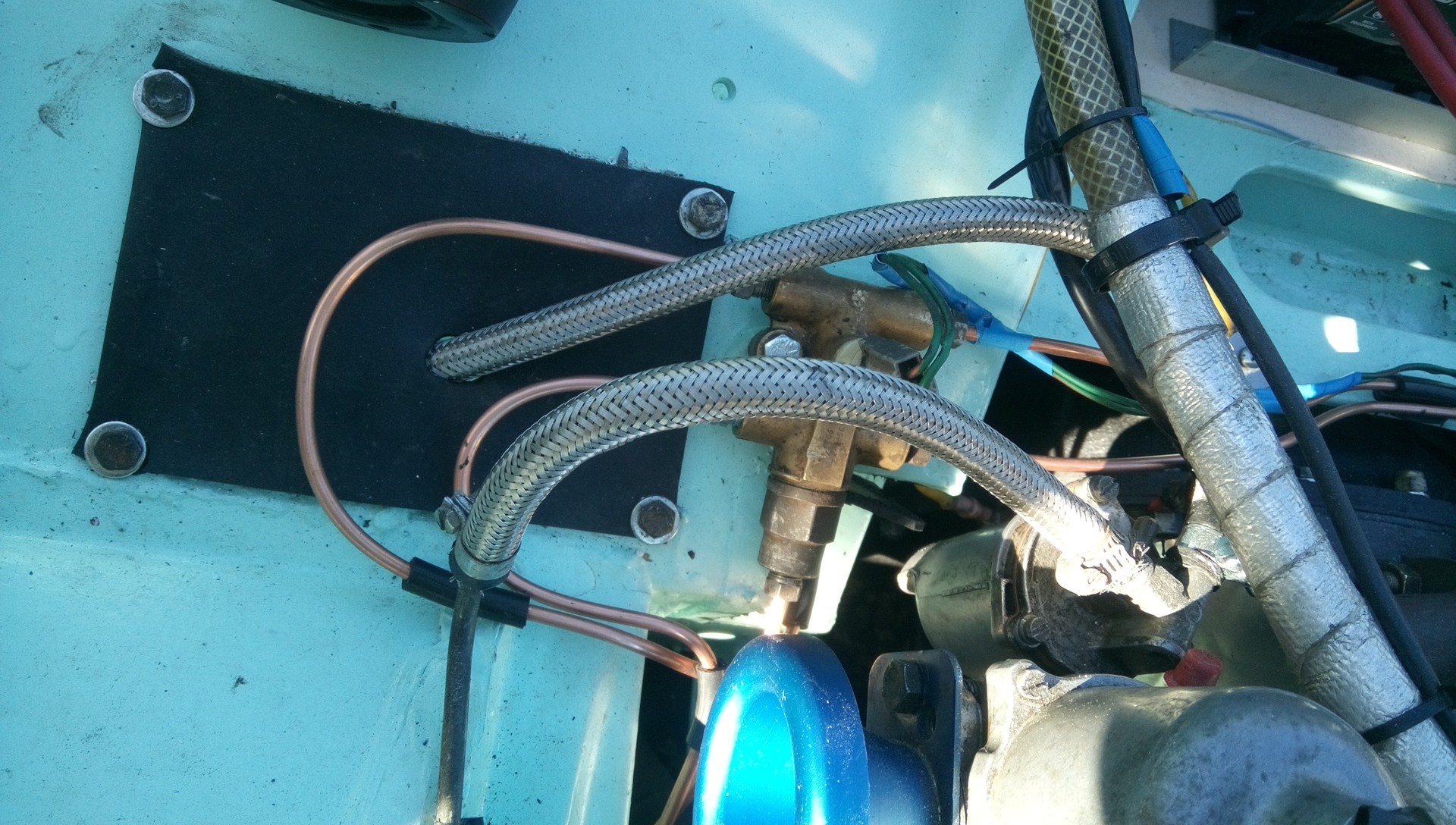

Nom : 		DSC_1039.JPG
Affichages :	588
Taille :		530,6 Ko
ID : 			281062Cliquez sur l'image pour la voir en taille réelle
Nom : 		DSC_1040.JPG
Affichages :	599
Taille :		352,8 Ko
ID : 			281063Cliquez sur l'image pour la voir en taille réelle

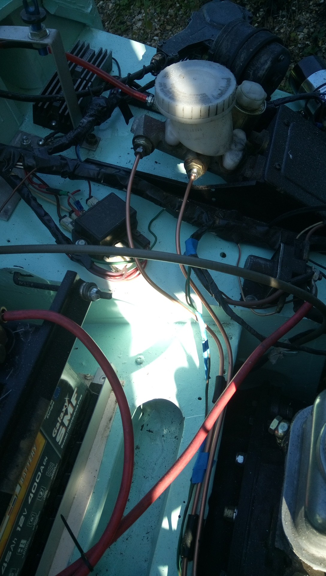

Nom : 		DSC_1038.JPG
Affichages :	579
Taille :		429,7 Ko
ID : 			281064​ le vendeur avait coupé à la barbare les tuyaux de frein, obligé de les refaire avec la dudgeoniére qui va bien et du tube 3/16 ème d'autant plus que j'ai inversé la conduite de droite à gauche donc les maître cylindre
            ​​​​​​​cool
            • nissag250
              T'as rien compris, Gérard ! Ce sont des passe cloisons, c'est d'abord vissé sur la tôle et ensuite le raccord se visse sur la durite inox, c'est le montage d'origine
            • gemzed
              gemzed a commenté
              c'est toi qui me comprends !!! je sais ce que c'est un passe cloison.... je te parle de celui qui est monté sur ton tube ....pas grave !!! c'est bien mon Didier !!
            • nissag250
              Bah c'est le montage d origine, je ne vois pas comment faire autrement

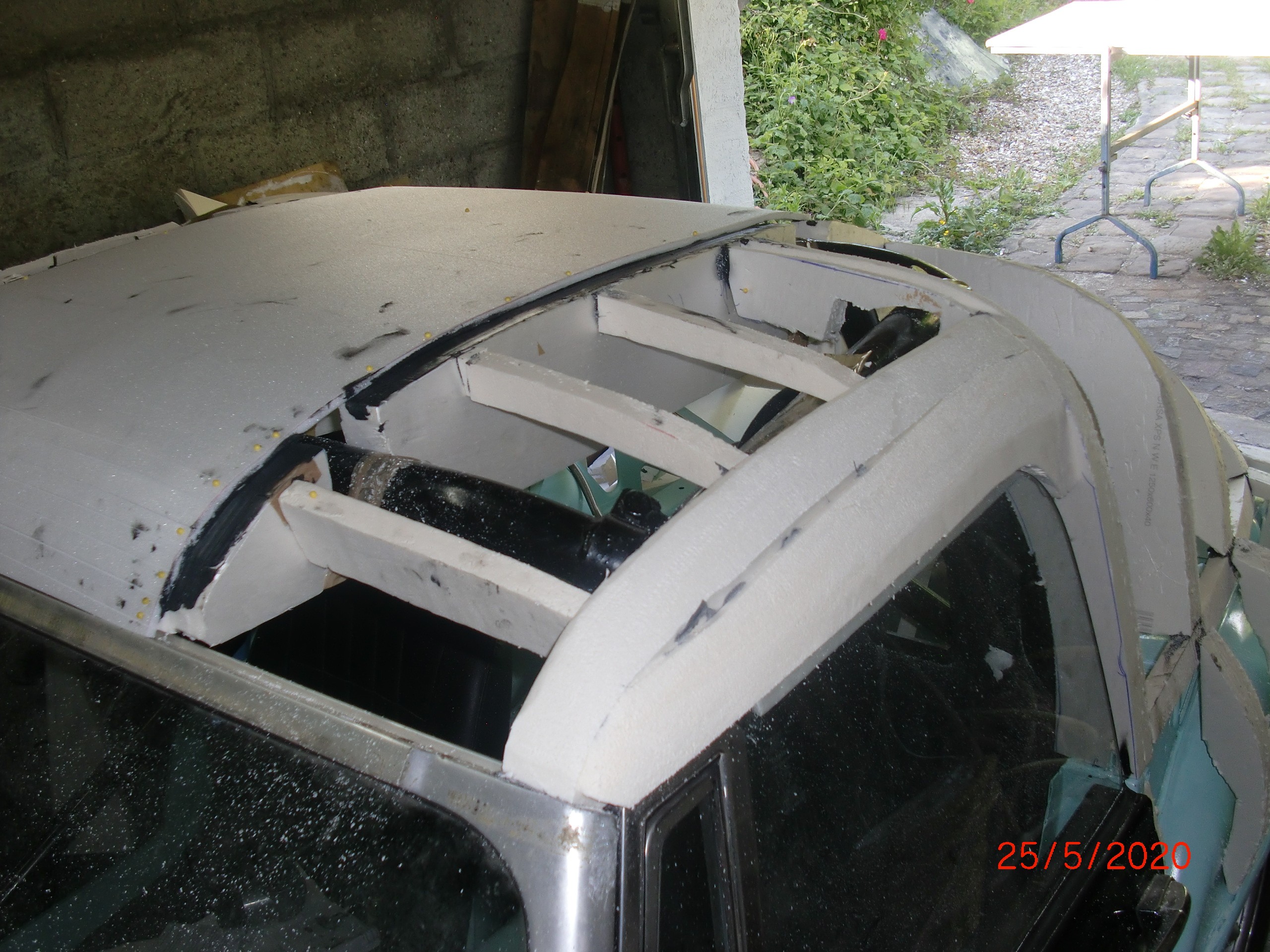

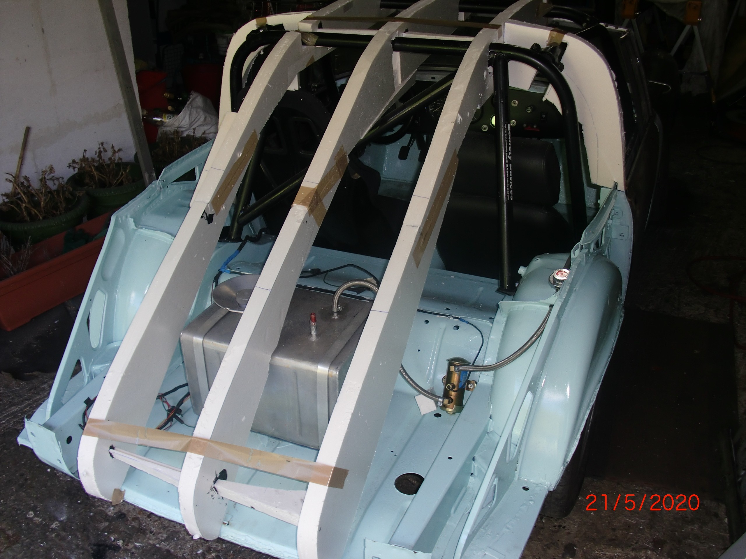

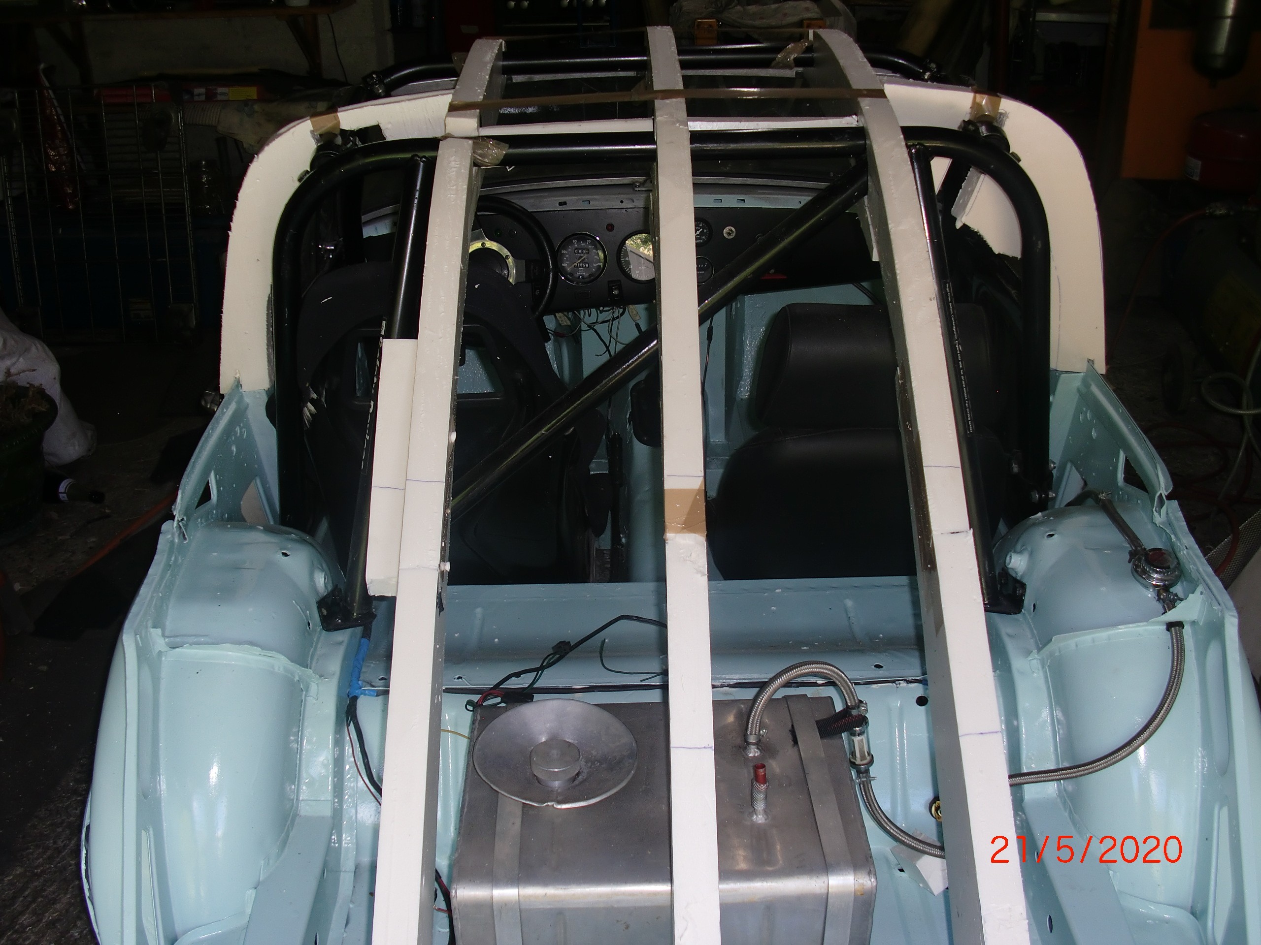

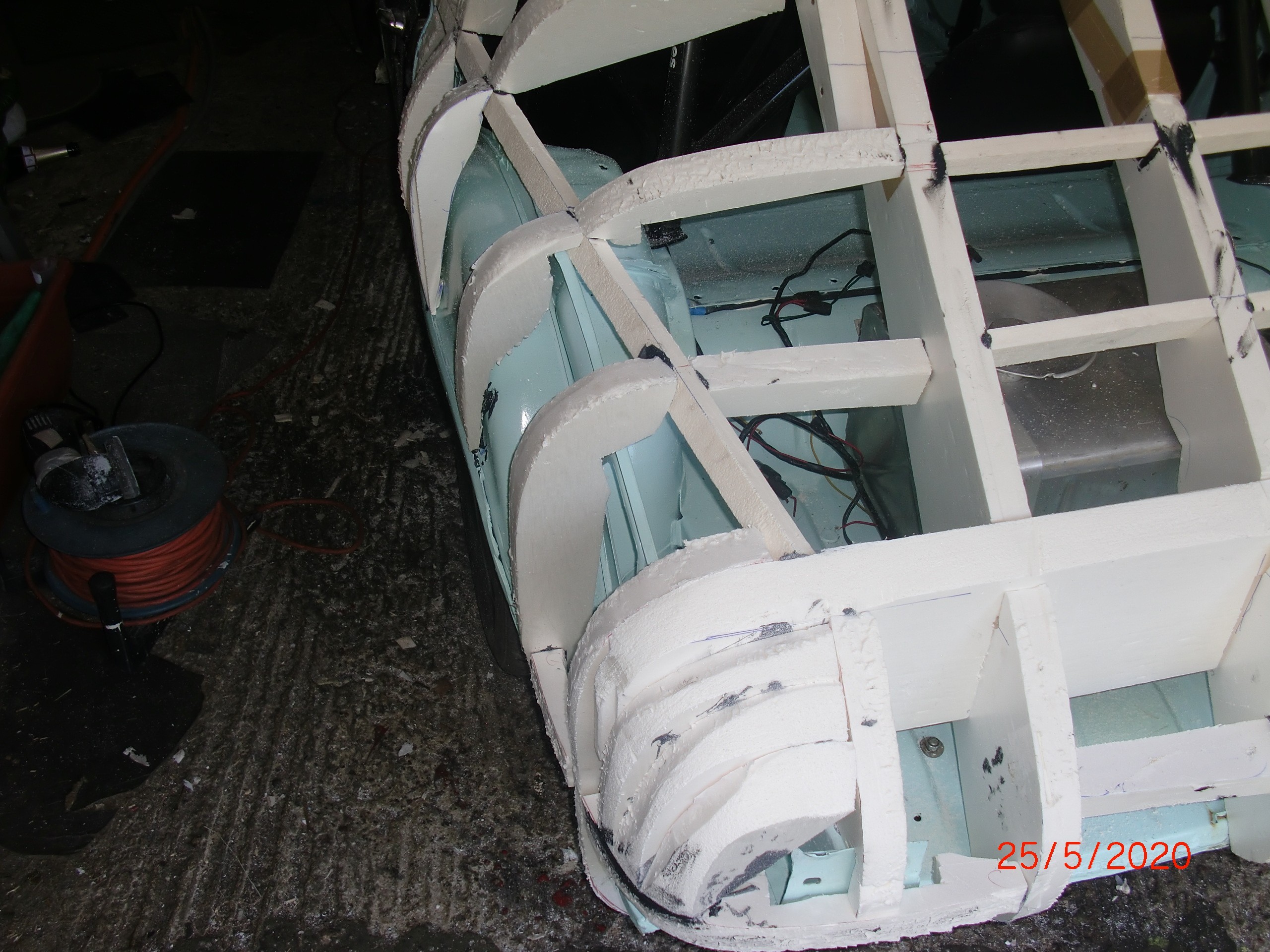

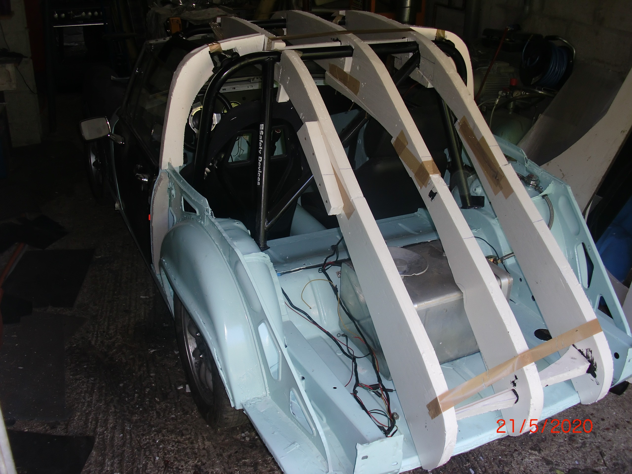

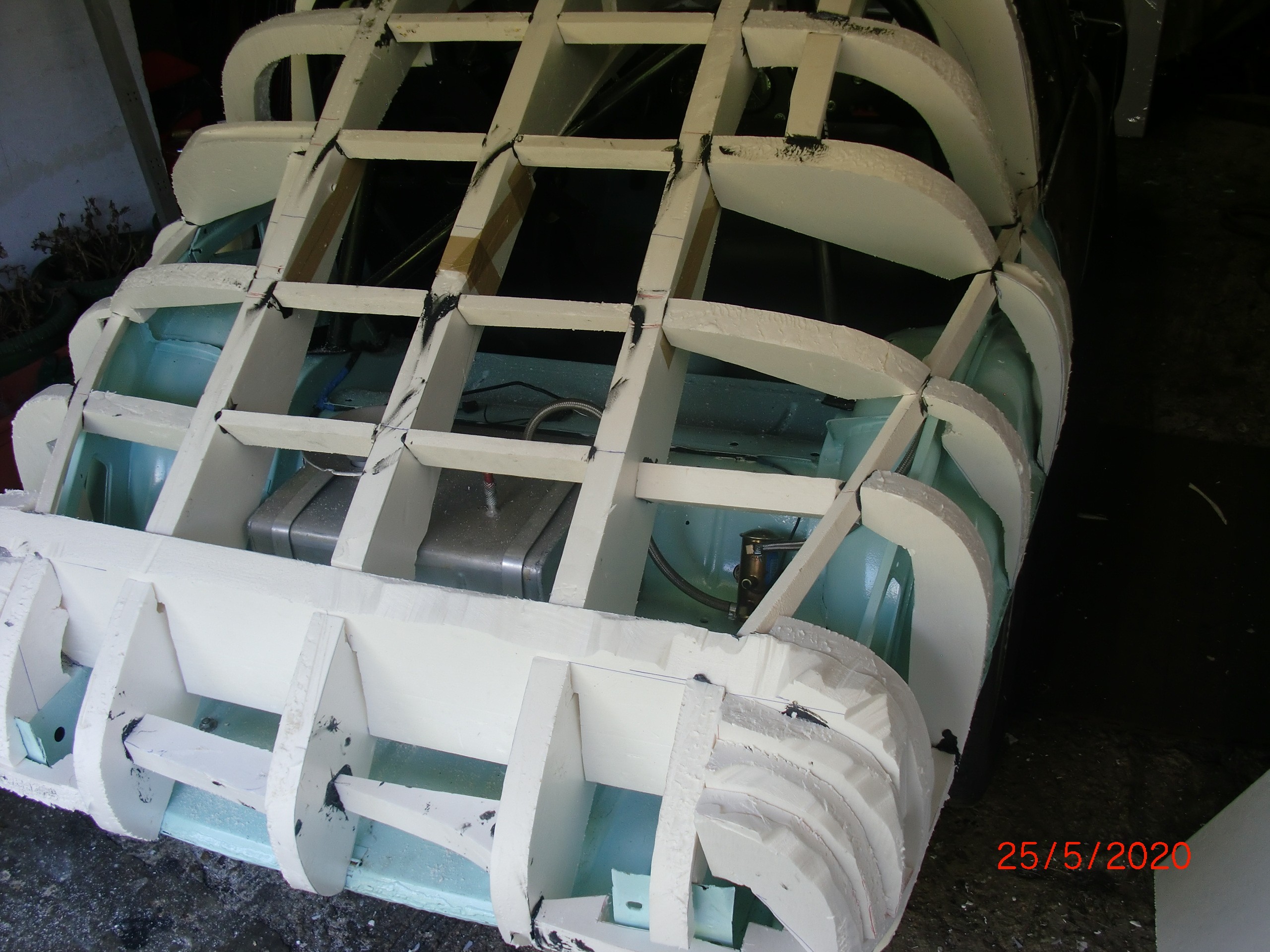

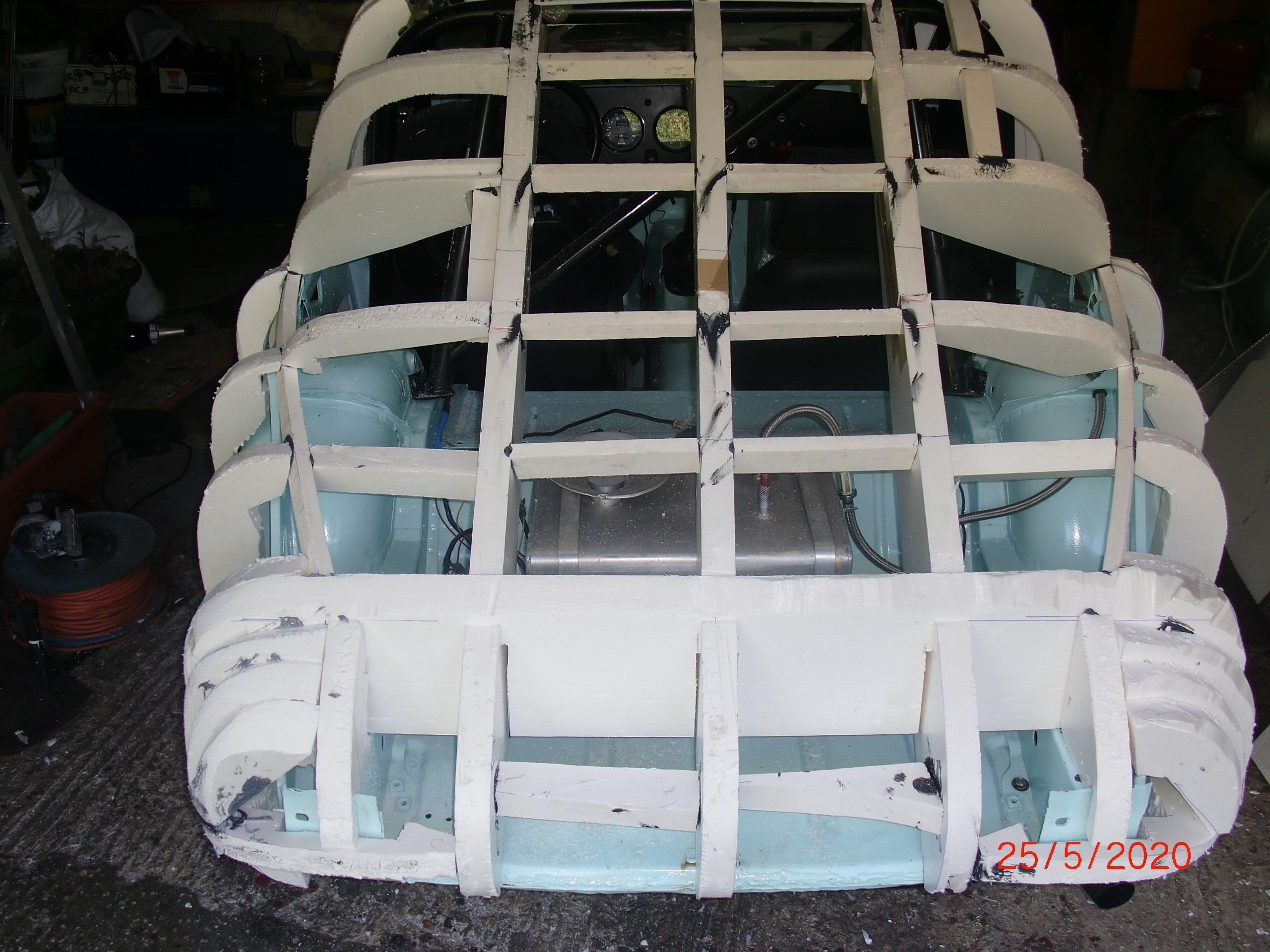

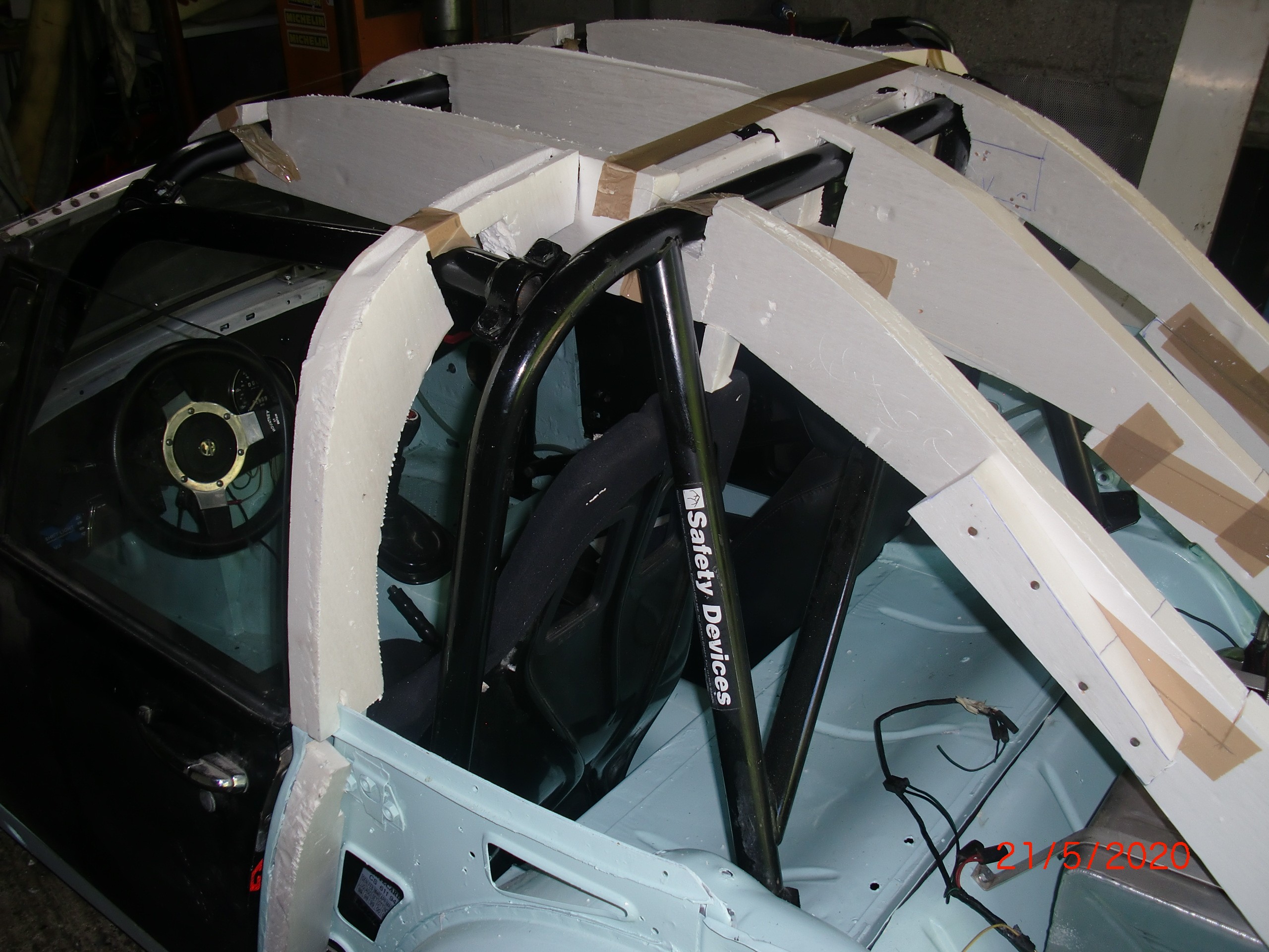

              Aujourd'hui attaque sur le master du module arrière . plaques de polystyrène extrudé 40 mm , 20 mm et 6 mm .
              Découpe de couples droite-gauche symétriques et collage en attendant de recouvrir intégralement . L'avantage du polystyrène est que ça se découpe comme dans du beurre au cuter et que ça se ponce très facilement sans petites billes comme l'expansé . la coupe peut être très lisse .Pour les gros emboutis , il vaut mieux coller des morceaux et d égrossir dans la masse . J'ai fabriqué aussi un fil chaud de 70 cms de long pour le dégrossissage . Le seul inconvénient c'est que la peau de surface du polystyrène prend mal la colle polyhuréthane au pistolet , il faut bien imprimer en frottant pour créer l'adhérence mais une fois sec , ça colle bien .Si ça pète , il suffit de réencoller et ça tient mieux .
              quelques photos du départ : Cliquez sur l'image pour la voir en taille réelle
Nom : 		CIMG2732.JPG
Affichages :	495
Taille :		757,8 Ko
ID : 			281460Cliquez sur l'image pour la voir en taille réelle
Nom : 		CIMG2733.JPG
Affichages :	536
Taille :		775,4 Ko
ID : 			281461Cliquez sur l'image pour la voir en taille réelle
Nom : 		CIMG2738.JPG
Affichages :	563
Taille :		777,7 Ko
              la suite : Cliquez sur l'image pour la voir en taille réelle
Nom : 		CIMG2740.JPG
Affichages :	495
Taille :		1 009,2 Ko
ID : 			281469Cliquez sur l'image pour la voir en taille réelle
Nom : 		CIMG2741.JPG
Affichages :	512
Taille :		876,6 Ko
ID : 			281470 tout ça ce n'est que l"ébauche , il y a toute la finition avec contrôle des cotes symétriques , mais pour l'instant ça va .
