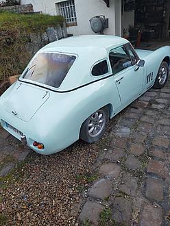

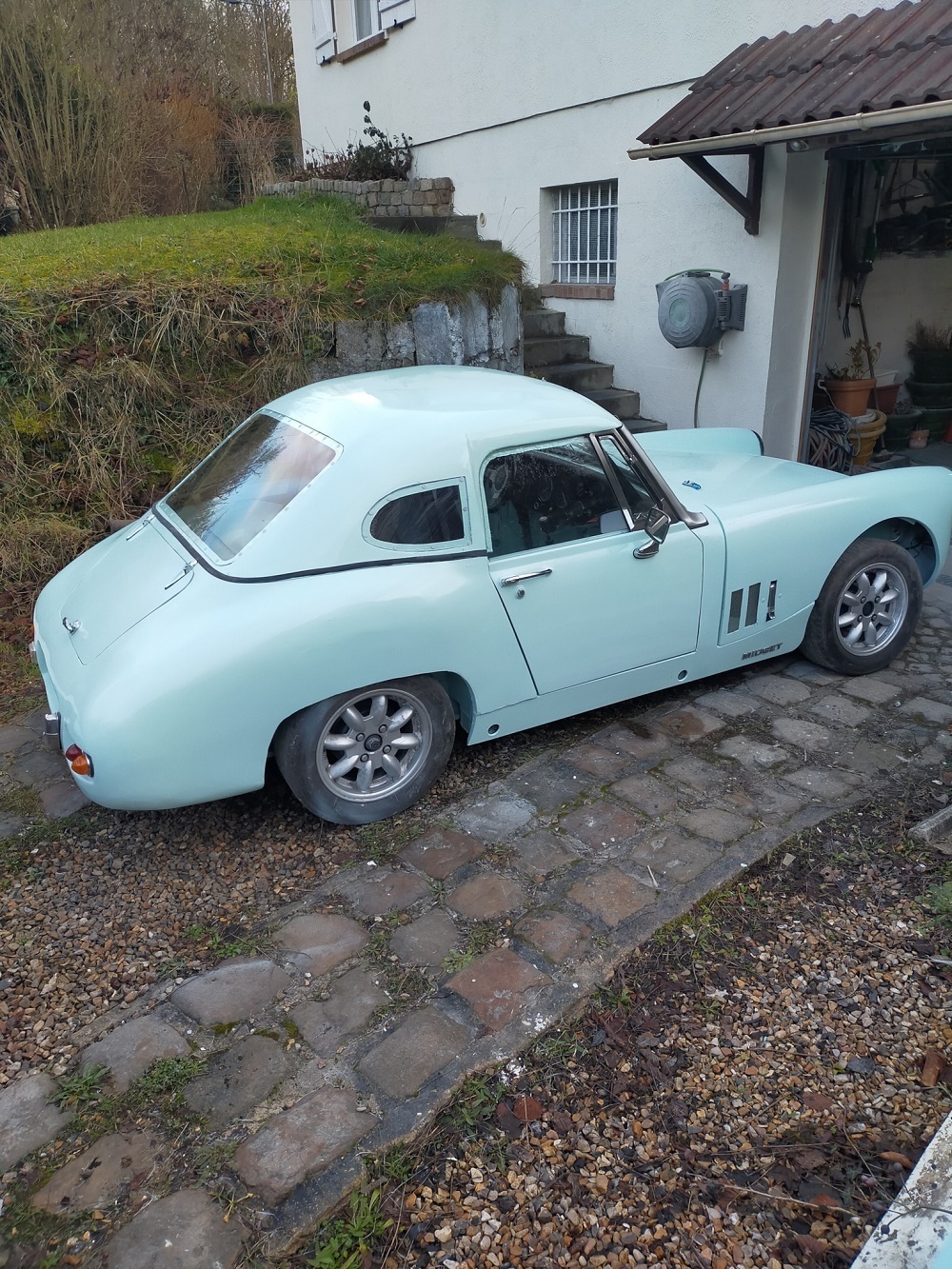

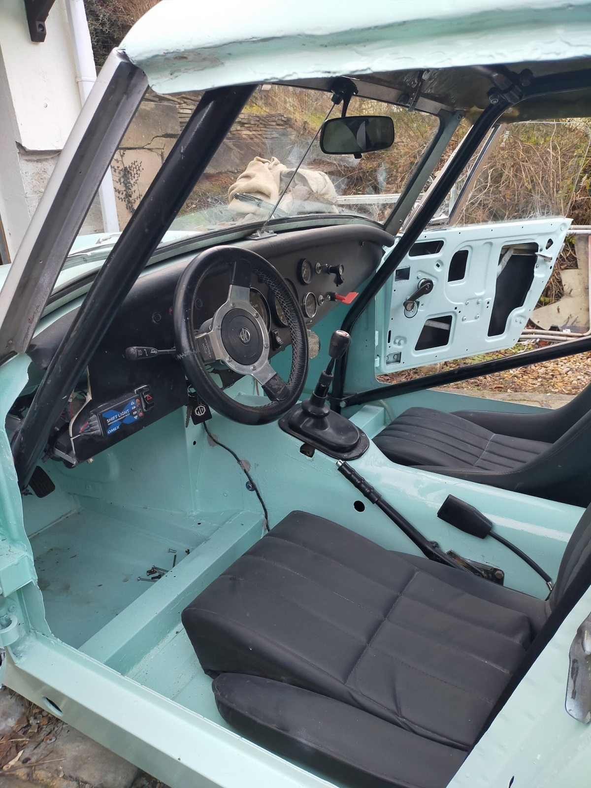

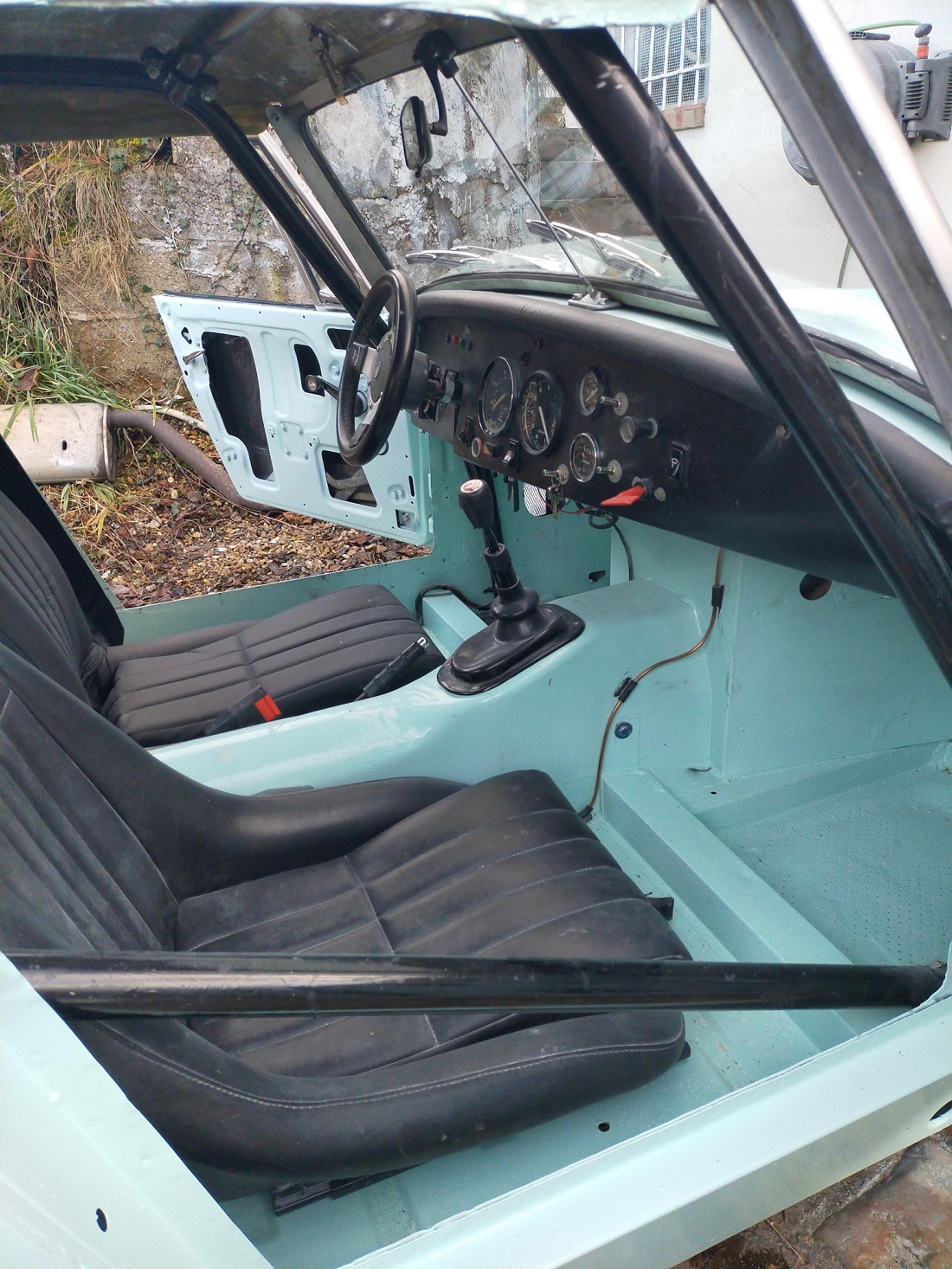

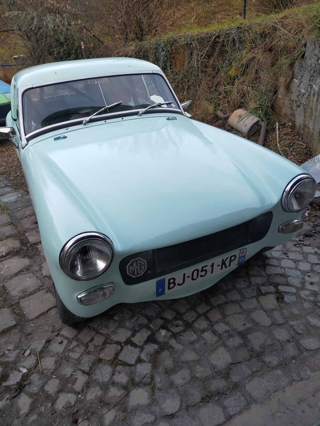

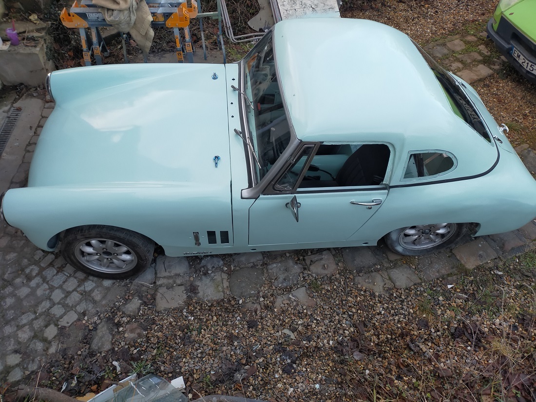

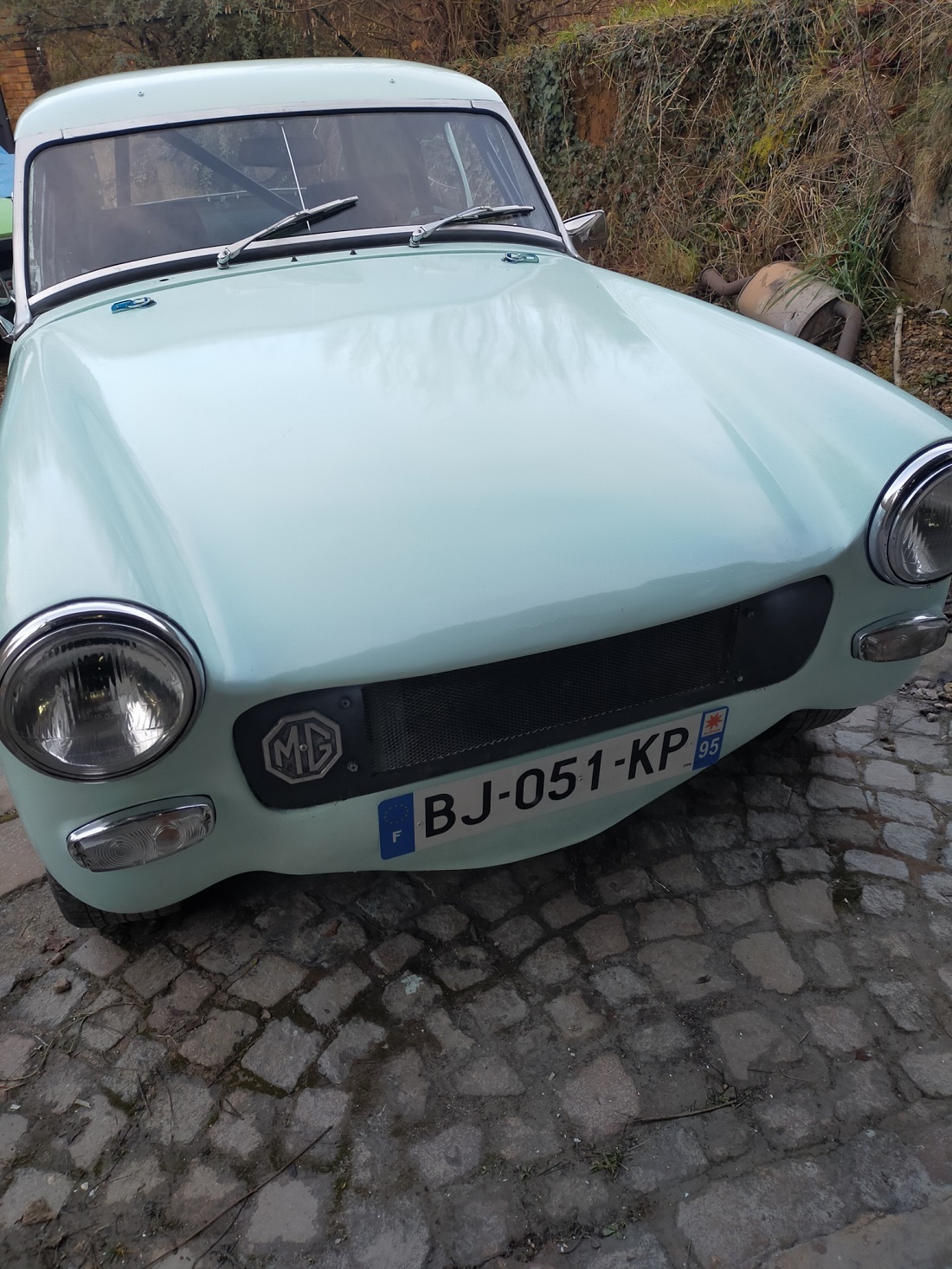

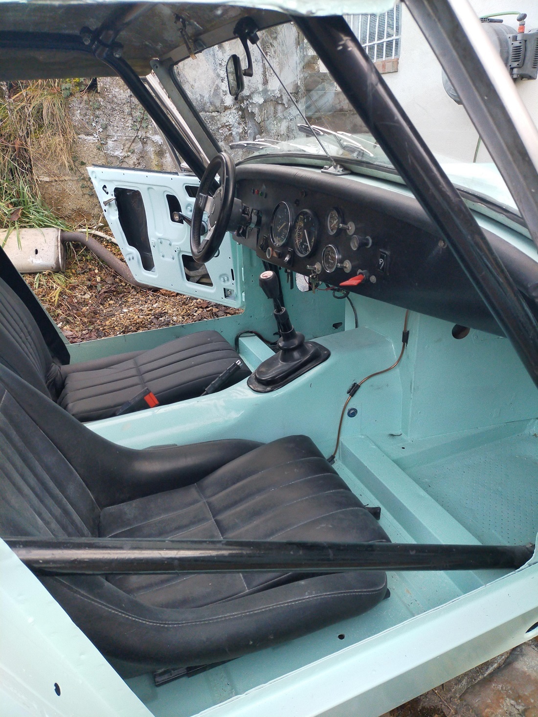

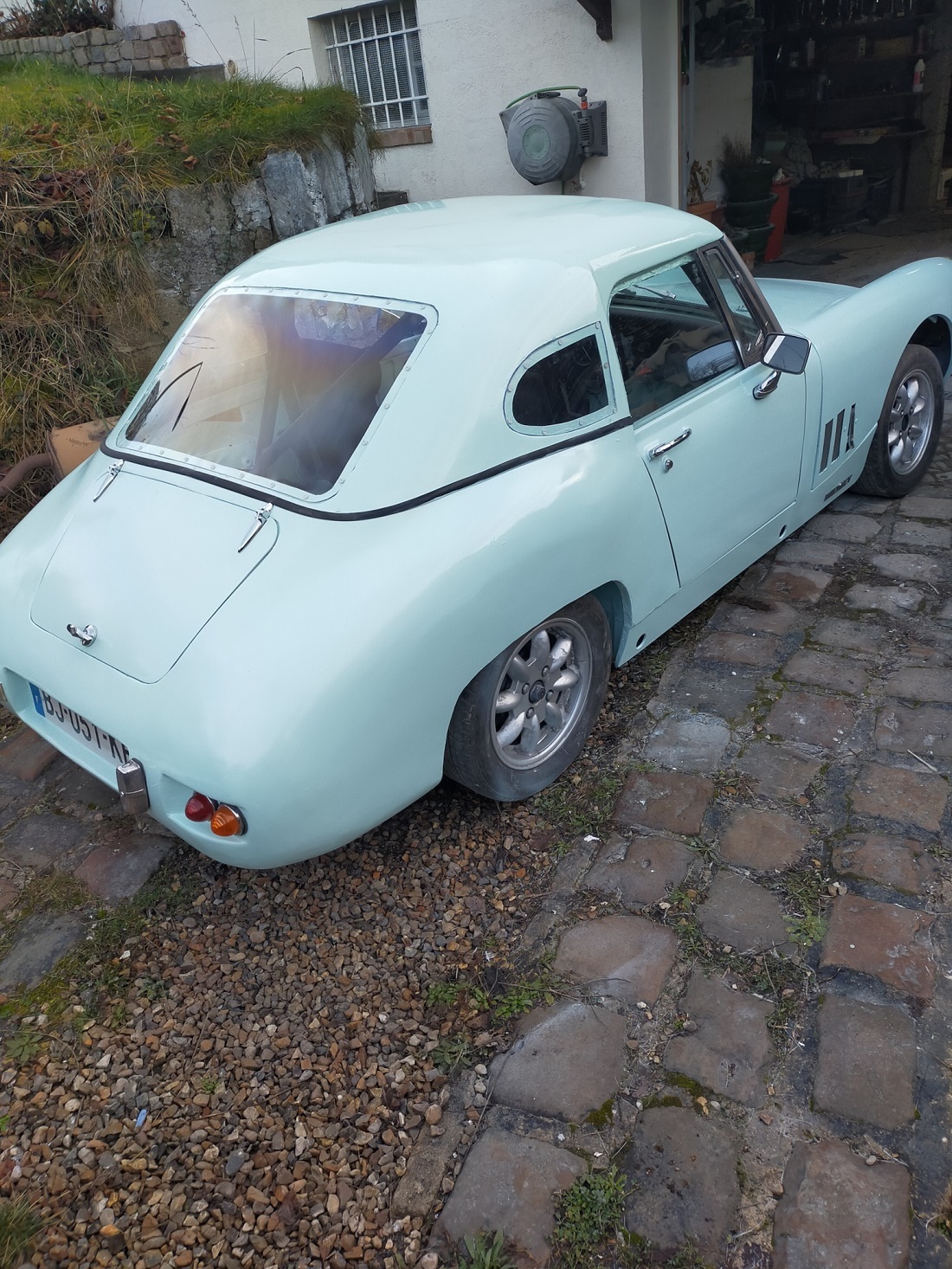

      presque terminée , hard top , vitres, purge freins et embrayage, reste un paralelisme , et démarrage !!
      Pour passer les essuie glaces à gauche , j'ai trouvé un tuto super bien fait qui expliquait comment ouvrir le moteur d'EG et modifier l'arrêt automatique ; cool !
      le nouveau siège est moins baquet mais plus facile pour " descendre dedans " ! je laisse la barre de l'arceau pour les passagers !
      le résultat pour mes capacités est correct , l'arrière ressemble bien à une Wilson Sprat Motors ( WSM ) c'est ce que je voulais . l'avant reste d'origine MG midget .
      Pour monter dedans ; je me cogne la tête à chaque fois avec mes 1.82 m ! ça promet !! Je comprends que JMC le gars du scct l' ai revendue ,, avec son mètre 90 !

        Très mignonne Didiermobile!
      • gemzed
        gemzed a commenté
        Jolie ! ....y a plus qu'a l'entendre rouler ....!!! .bravo en tout cas pour cette manuelle transformation bien réussie !!!
        Félicitations, Didier. Là encore, tu montres de quoi tu es capable...
    • #94
      SUPERBE !!! , je réserve un tour sur le siège de droite.
      280Z et 240Z.
      • nissag250
        nissag250 a commenté
        Sur celui de gauche aussi si tu veux, pilote !
    • #95
      Résultat de pro mon cher Didier: Bravo!
      C'est un petit format pour ta taille... en effet!
      Tu n'avais pas intérêt à mettre le siège passager en position pilote? Il semble plus bas...
      Et la barre horizontale pilote, prends de quoi la monter quand tu es sur piste: Si la cage la prévoit, je pense qu'elle est plus que simplement "utile"....

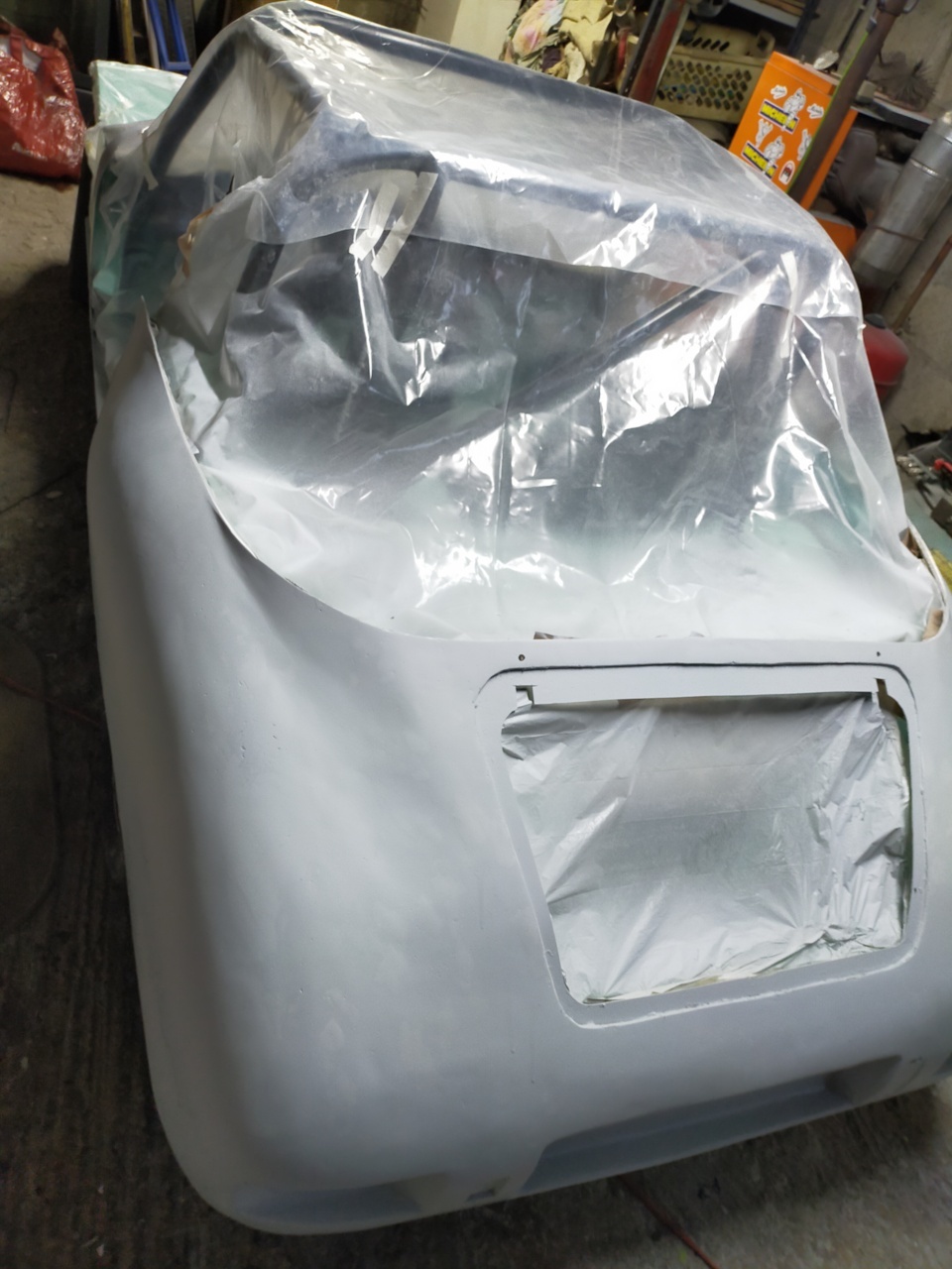

            • LE controle technique a été passé hier avec succès , je m'attaque à l'éverest ; à savoir l'ANTS :!!!Cliquez sur l'image pour la voir en taille réelle

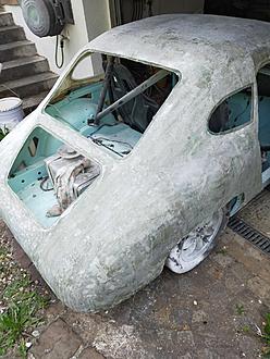

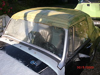

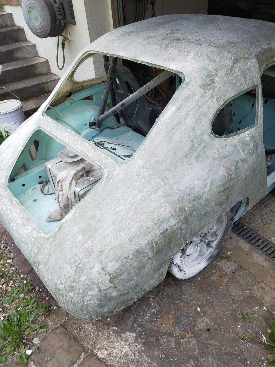

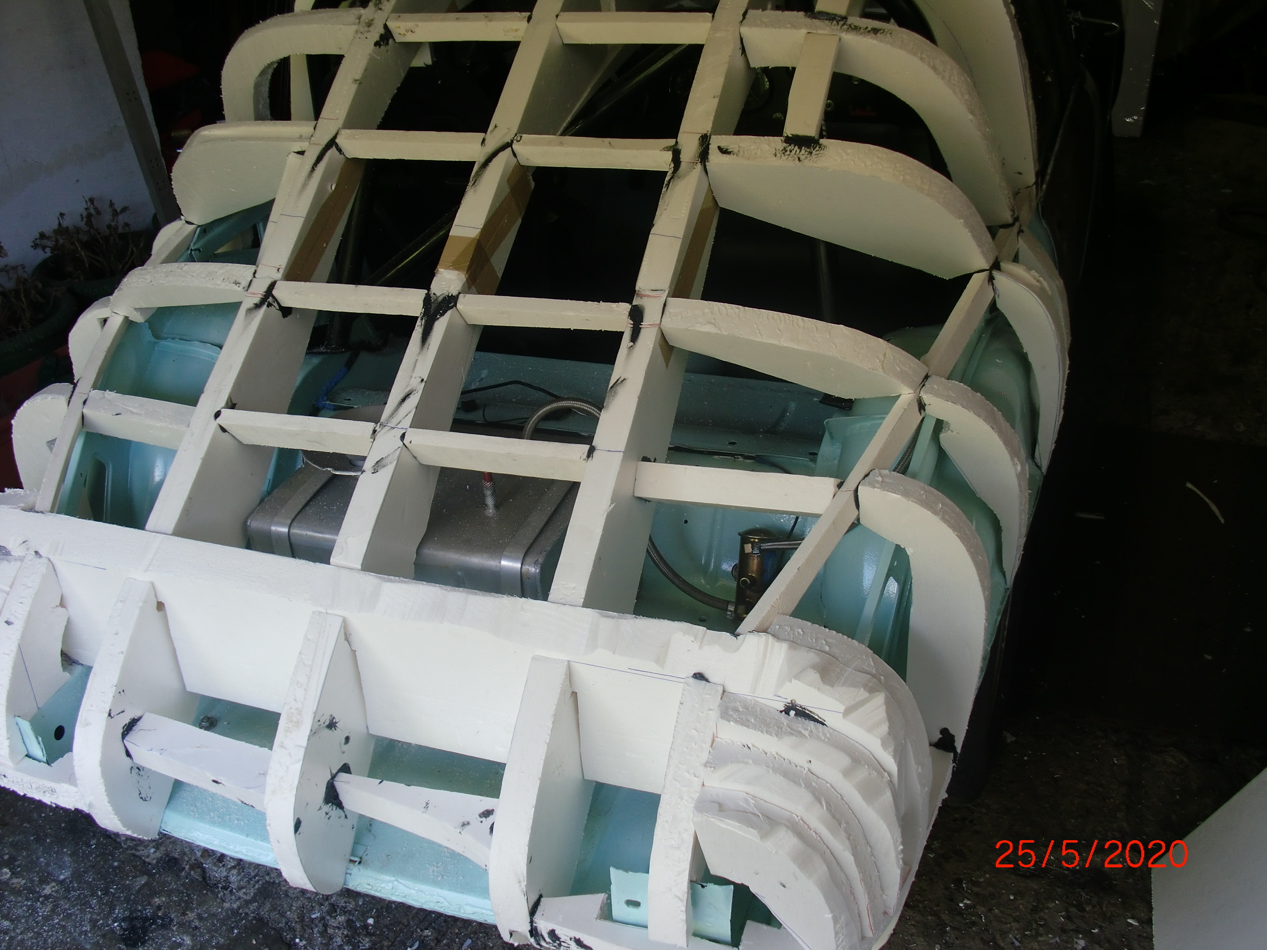

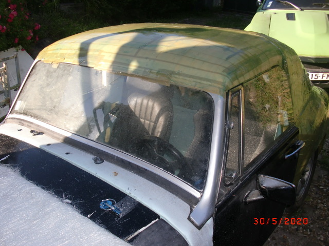

              Quelques photos en vrac pour montrer le processus de construction du polyester ,

                Bravo !!! elle est au top alors ! et t'as baissé les décibels ?
              • nissag250
                Non le bruit est fort mais sympa je laisse comme ça.
                J'essaie d obtenir la carte grise mais mon vendeur avait oublié de déclarer la vente.il vient de le faire on verra lundi
                Une sacrée petite gueule !
                J'adore

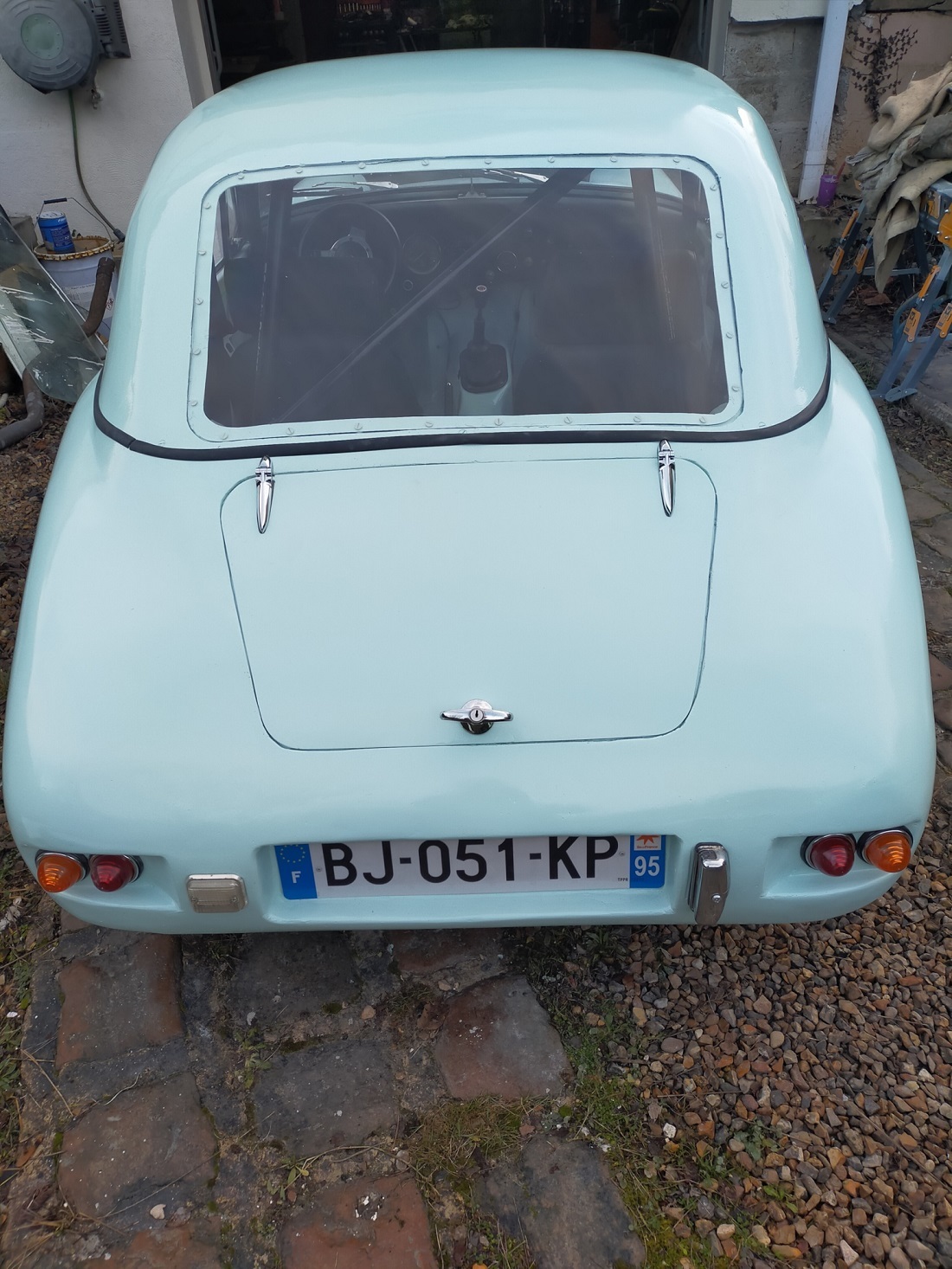

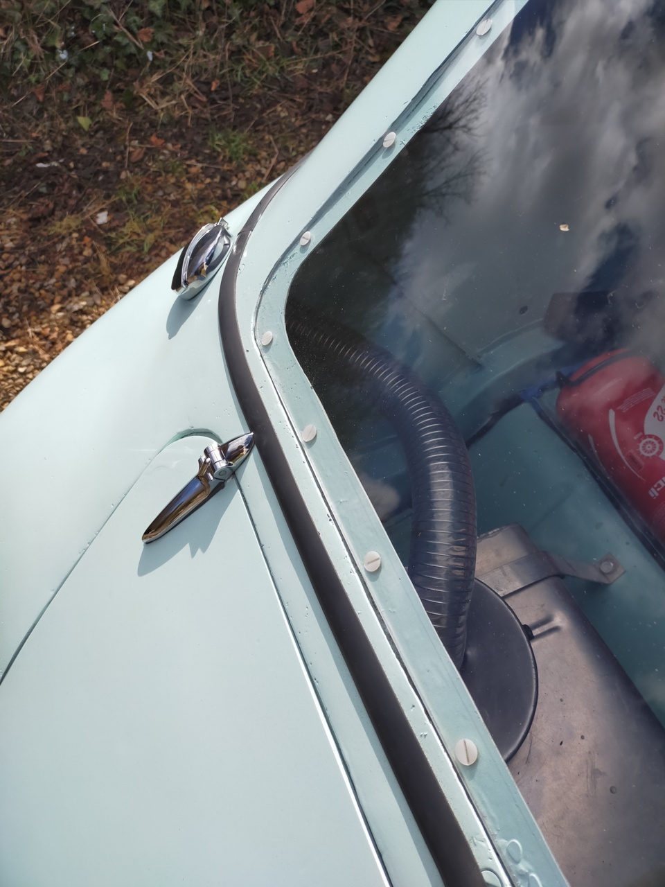

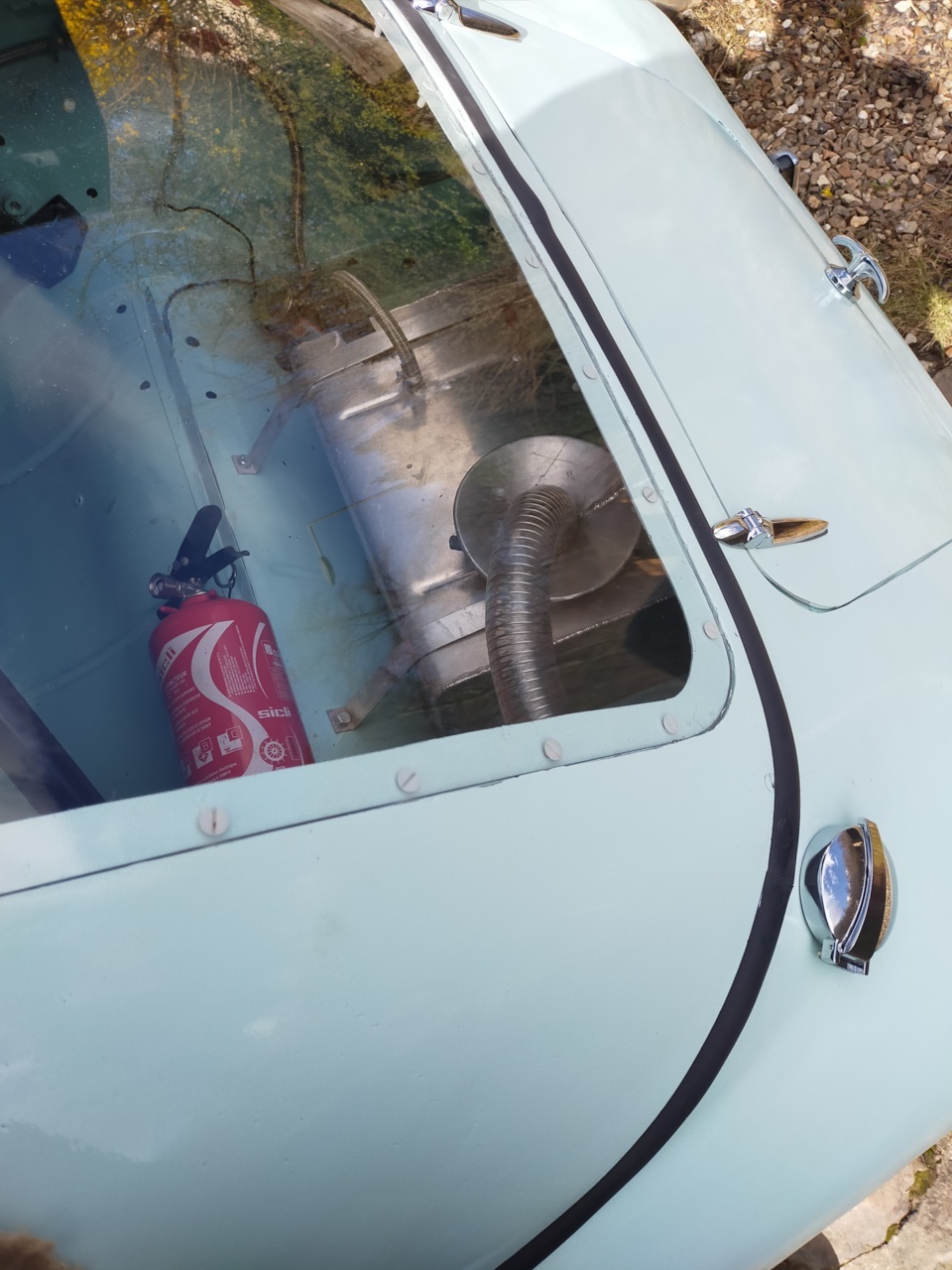

            • Le détail qui tue : j'ai mis un bouchon d'essence avec clef et un tuyau transparent pour remplir le réservoir racing , car avec le petit capot trop en arrière , même avec un entonnoir et un tuyau coudé, j'en mettais autant dehors que dedans !
              Cliquez sur l'image pour la voir en taille réelle   Nom : 		IMG20210313122152.jpg  Affichages :	0  Taille :		281,2 Ko  ID : 			291798Cliquez sur l'image pour la voir en taille réelle   Nom : 		IMG20210313122206.jpg  Affichages :	0  Taille :		289,7 Ko  ID : 			291799
              Dernière modification par Lazeum, 13 mars 2021, 13h23.
              • gemzed
                gemzed a commenté
                le détail qui tue ,c'est dangereux quand même !! c'est juste un problème de conception ...!!! et c'est homologué ton système ?? ça passe le CT ?
              • nissag250
                homologué ? connais pas ce mot .
                C'est un réservoir rempli de mousse , très bien fixé , l'anglais courait avec , c'est moins dangereux qu''un réservoir classique , mon tuyau est parfaitement scellé ,et je vais faire une séparation verticale et horizontale derrière les sièges pour faire une plage arrière à la limite du hard top, quand je roulerai en spider, histoire de fermer l'ensemble . ,

                boulot facile , que du remontage , tout était déjà prévu par le précédent proprio, à part la conception du bloc arrière qui était assez chronophage ( 2 mois environ ) . De plus avec mon infection au genoux droit, j'ai perdu trois mois , sinon j'aurais mis que 9 mois pour la remonter, sans forcer .Dès l'instant ou on ne fait pas d'ingéniérie, remonter c'est facile , traiter et peindre , c'est facile . Pas de préparation moteur, c'était déjà fait et bien fait! , 16 bars de compression ! il est neuf le moulin !
