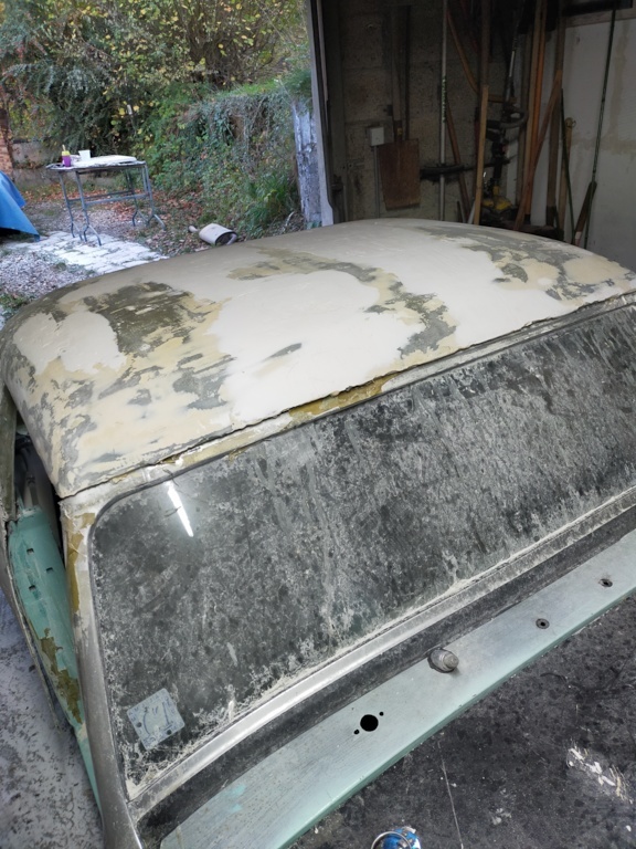

    Rien fait depuis deux semaines , je m'y suis remis , élargissement de la lunette arrière ( + 8 cms ) et vitres latérales pour éclaicir un peu l'habitacle
    .Du coup j'ai racheté du polycarbonate 4 mm anti abrasion ( ça s'appelle du Margard de LEXAN ) le morceau que j'avais me servira pour les cotés ! enjoy !!

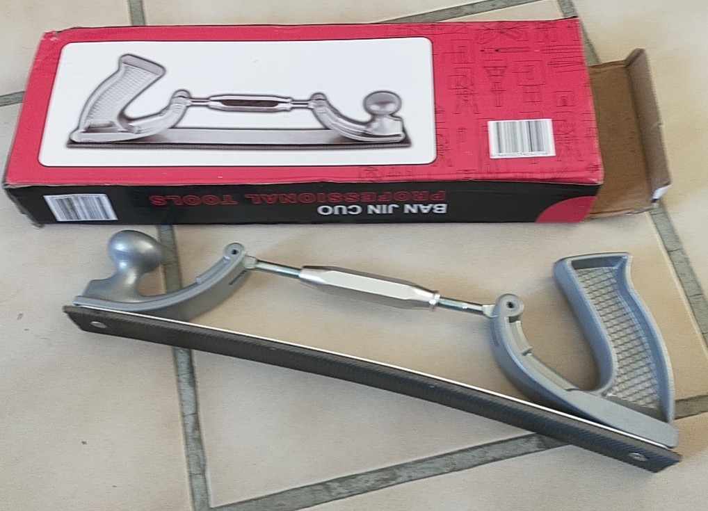

      Cliquez sur l'image pour la voir en taille réelle   Nom : 		IMG_20200911_132442.jpg  Affichages :	0  Taille :		162,9 Ko  ID : 			285223 un outil indispensable pour travailler l'étain et/ou la résine ou mastic, ça prend la courbe que l'on veut !
      Ça va bien me faciliter la tâche pour les formes de mon fast back
        très joli outil !
      • gemzed
        gemzed a commenté
        Ah ! pas mal ....c'est pour parfaire ou améliorer les formes comme celles de la grenouille ....!!!! t'avais quoi précédemment parce qu'elle est bien joufflue la verte !! (:

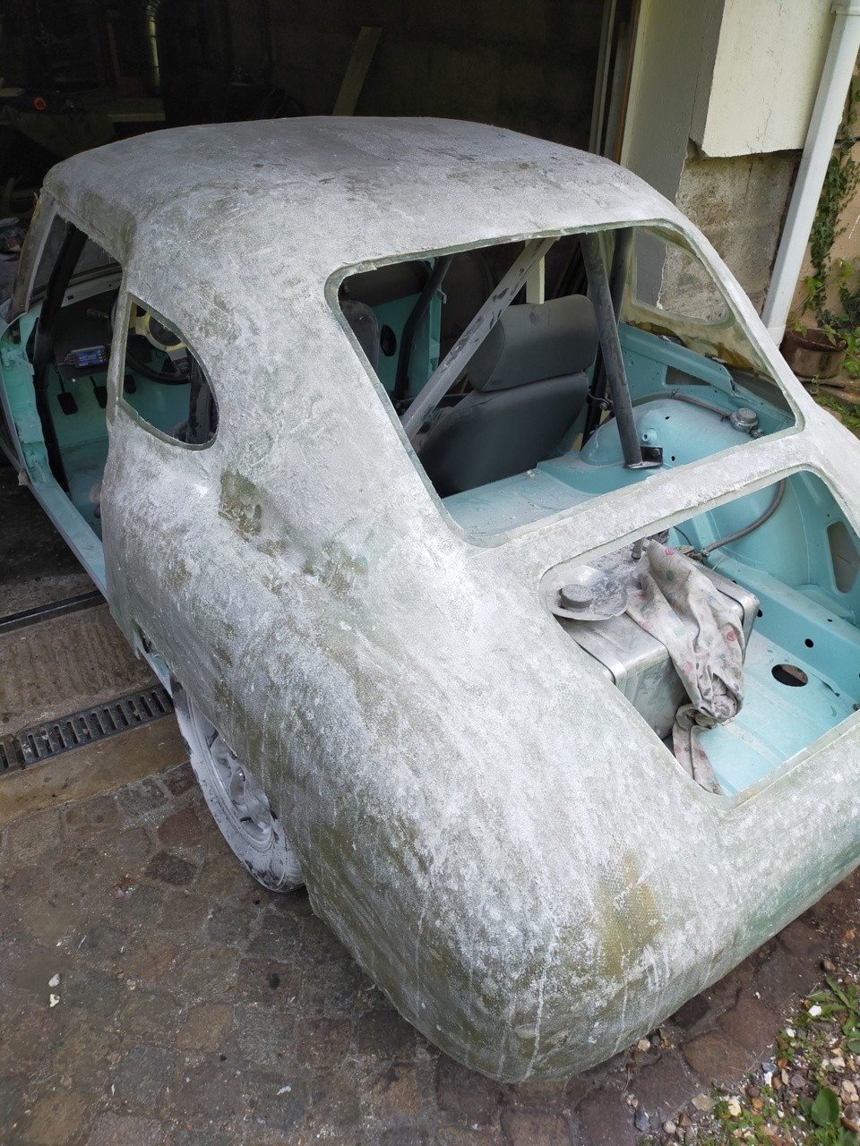

      Après 4 mois d'arrêt ( juillet à octobre) je viens de m'y remettre . Fabrication des inclusions pour les feux arrières et la plaque de police , masticage de l'ensemble , et début du ponçage . j'en suis déjà à une dizaine d'heures , je ne les compte pas , car il y en a encore pas mal à venir . Je travaille petit peu par petit peu , pour ne pas me prendre la tête,. Deux kilos de mastic polyester y sont déjà passés , j'en ai racheté juste avant le reconfinement !! cool ! Quand je pense qu'il va rester 10 % même pas de tout ce que j'étale ! le reste se retrouve par terre , nettoyage final à prévoir avec aspi . Cliquez sur l'image pour la voir en taille réelle

        Joli Q !!!!
    • #67
      J'en déduis que le genou va mieux!
      Avec le masque Covid, ça aide à ne pas trop en respirer...
      Bel ouvrage comme d'habitude: Bravo!

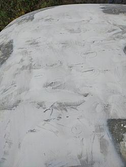

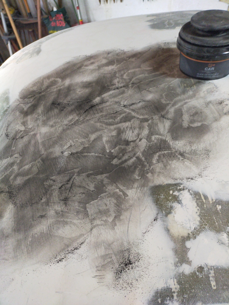

      • #70

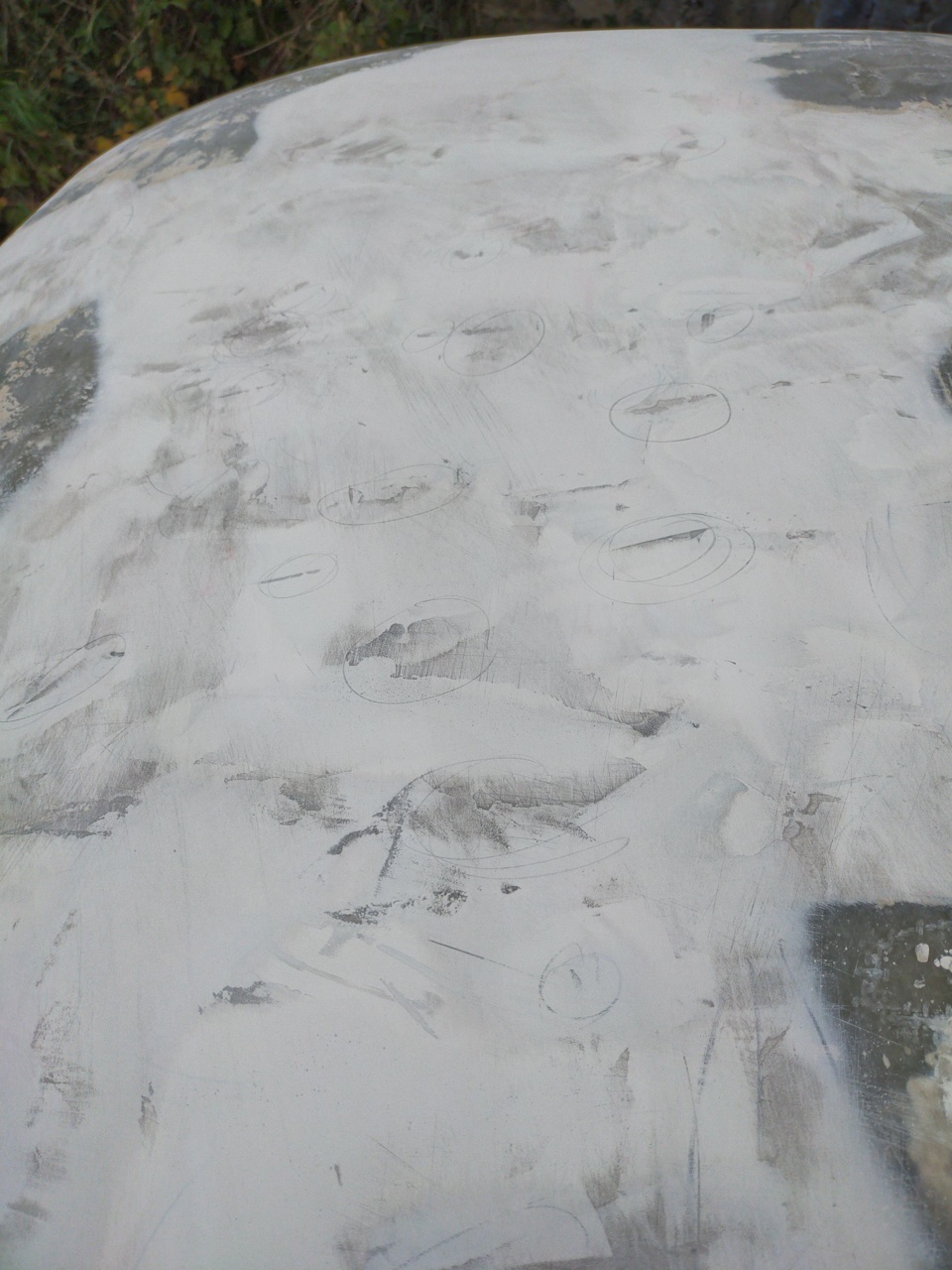

        Cliquez sur l'image pour la voir en taille réelle   Nom : 		IMG20201113151729.jpg  Affichages :	0  Taille :		424,3 Ko  ID : 			287828Cliquez sur l'image pour la voir en taille réelle   Nom : 		IMG20201113155755.jpg  Affichages :	0  Taille :		315,4 Ko  ID : 			287829 Poursuite des travaux de carrosserie amateur : l'utilité du " guide de ponçage " : c'est une poudre noire très légère que l'on applique avec un tampon en mousse fourni avec la boite .
        On ponce et tout ce qui reste noir , ce sont des rayures et des différences de niveau. Il suffit de regarnir de mastic, reponcer et réappliquer de la poudre jusqu'à la disparition des traces noires .
        C'est très pratique pour révéler des défauts que même à la main on ne sent pas .
        les différences de couleur n'ont rien à voir avec les défauts , le tissus de verre est sombre mais le mastic est blanc ou beige
        sur la photo , les endroits à retoucher sont entourés de crayon
        Dernière modification par nissag250, 13 novembre 2020, 18h25.

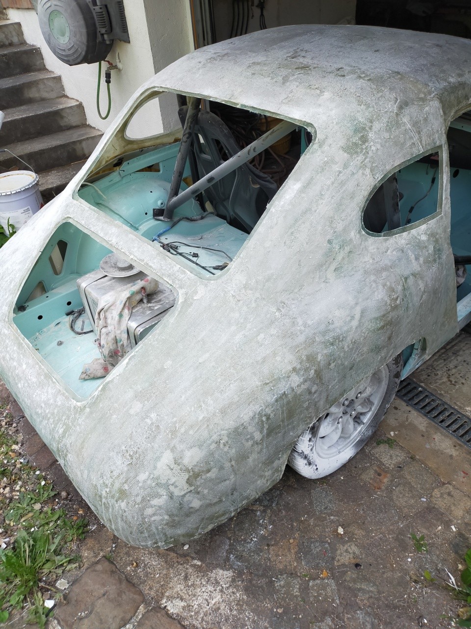

        • #71

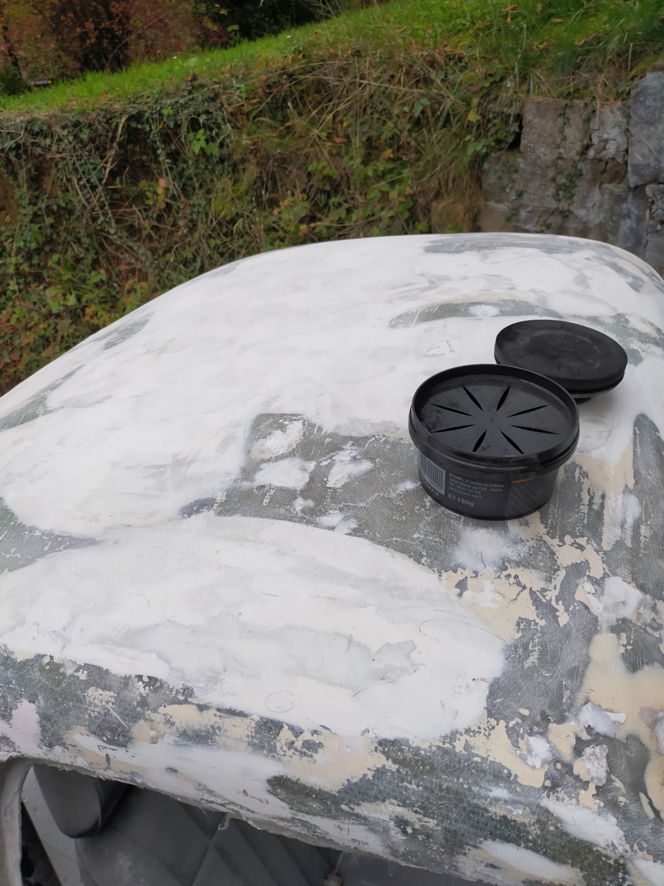

Nom : 		IMG20201113163109.jpg
Affichages :	419
Taille :		386,8 Ko

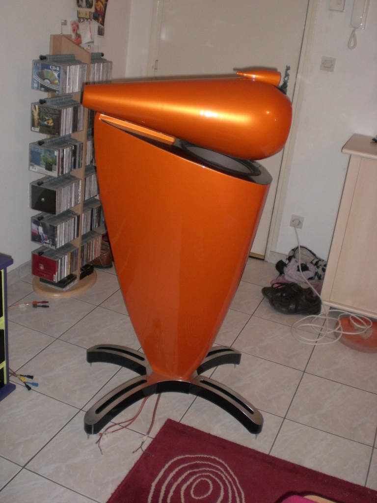

          • #72
            salut Didier.
            Gros projet ton kit carrosserie
            en plus il faut penser a tout.

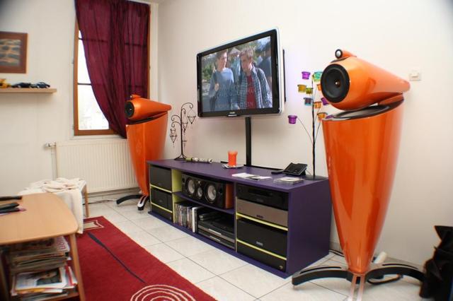

            j'ai déjà utilisé ta méthode, en fibrant direct sur le master pour réaliser des enceintes acoustiques un peu futuriste !
            si tu ne montes pas trop en épaisseur, ca va.
            ca ne fait pas trop de vague ? il y a souvent beaucoup de ponçage derrière ce qui m'a fait regretter de ne pas avoir mouler sur un master bien lisse.
            j'avais fait mon master en mousse PU et plâtre et c'était une mauvaise idée. En hivers le plâtre pompait l'humidité.
            j'avais commencé a me renseigner pour faire réaliser un moule en usinage numérique (dans des mousses, pour faire 1 pièce ça passe)
            Mais bon ça a un cout, qui généralement est supérieur a celui de la sueur.
            avec beaucoup d'efforts on arrive quand même a un super résultat pour un cout dérisoire :
            Cliquez sur l'image pour la voir en taille réelle   Nom : 		20111408300325252917124763.jpg  Affichages :	0  Taille :		58,0 Ko  ID : 			287889
            Cliquez sur l'image pour la voir en taille réelle   Nom : 		20111408300525252917124765.jpg  Affichages :	0  Taille :		24,3 Ko  ID : 			287891
            Cliquez sur l'image pour la voir en taille réelle   Nom : 		20111408441225252917124773.jpg  Affichages :	0  Taille :		186,1 Ko  ID : 			287892
            Cliquez sur l'image pour la voir en taille réelle   Nom : 		20111408441225252917124774.jpg  Affichages :	0  Taille :		202,9 Ko  ID : 			287893
            bon je suis pas là pour polluer ton post avec mes réalisations.
            c'était juste pour partager nos expériences.
            Quoi qu'il en soit la fibre est une opération que je trouve très gratifiante, tu réalises toi même des formes.
            et un objet sort de nul part a partir de tissu. C'est génial.
            bon courage a toi, c'est un super projet que tu as là !

          • #73
            La vache ! Elles ont de la gueule tes enceintes, entre années 80' et 22ème siècle. Superbe réalisation !
            Et bien sûr la ch'tite anglaise qui va avoir une jolie peau de bébé !!!! Merci de nous avoir partagé le mode d'emploi de la poudre noire, qui ne sert pas uniquement à bourrer les vieux canons !
            • #74
              Salut Thomas
              elle est stupéfiante ton enceinte !
              Pas de problème pour commenter
              Question épaisseur de mastic, c'est très fin, 1 mm maxi à certains endroits et encore ! Je ponce en priorité la résine que j'ai chargée au talc en dernière couche pour faciliter le ponçage. C'est un conseil de mon fournisseur
              Je ponce à sec, pas de ponçage à l'eau, c'est incompatible avec le mastic polyester
              j'ai fini le toit, je termine les arrières
              une trentaine d'heures pour l'instant, ça finira à 50 je pense (10 jours à 5 heures environ ) rien que pour le ponçage
              Ensuite, primaire époxy deux ou trois couches et affinage au 600 ou 1000 à sec
              Ça devrait le faire !

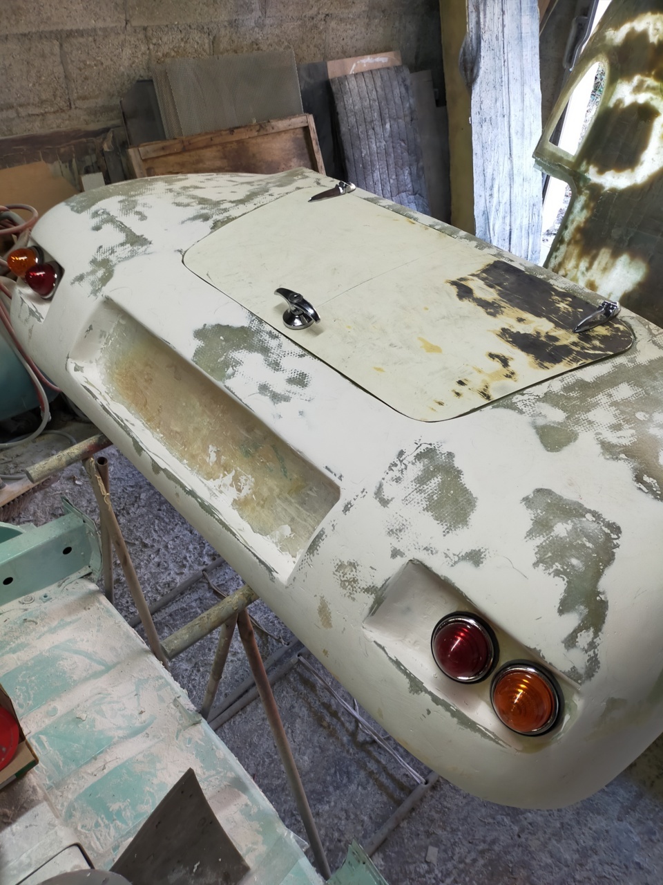

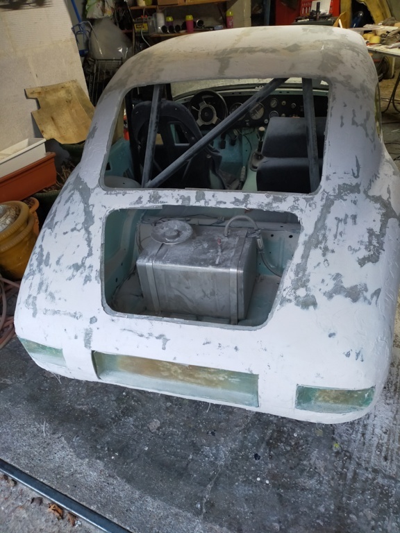

                Je n'ai pas pu résister !! montage à blanc des charnières coffre et verrouillage , ainsi que des feux arrière .Rien que pour voir ce que ça va donner !! Cliquez sur l'image pour la voir en taille réelle
Nom : 		IMG20201128132000.jpg
Affichages :	395
Taille :		406,4 Ko
                ponçage terminé , primaire époxy à venir
                  sympa...
                  C'est chouette !
