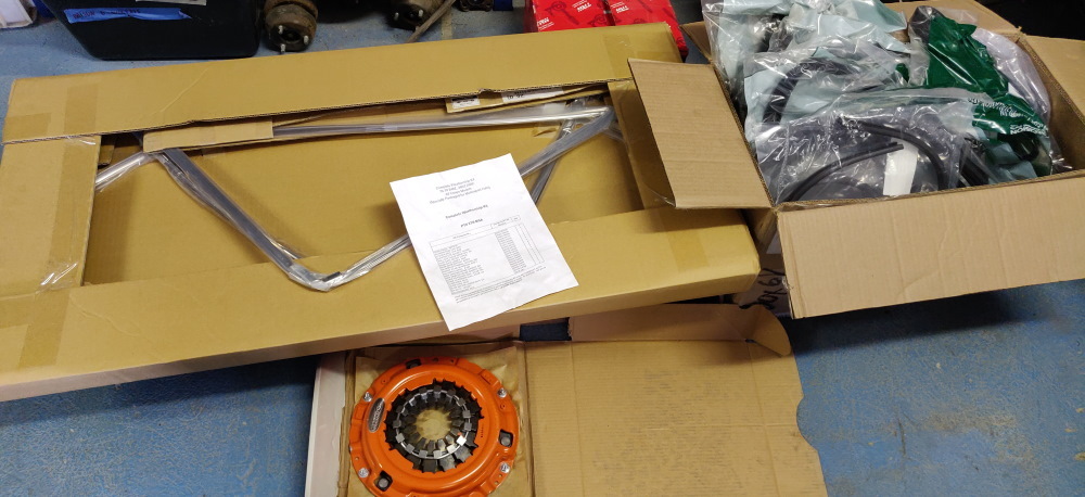

      On a quelques pièces à checker, les baguettes chromées sont du stock Nissan d'origine pour info.

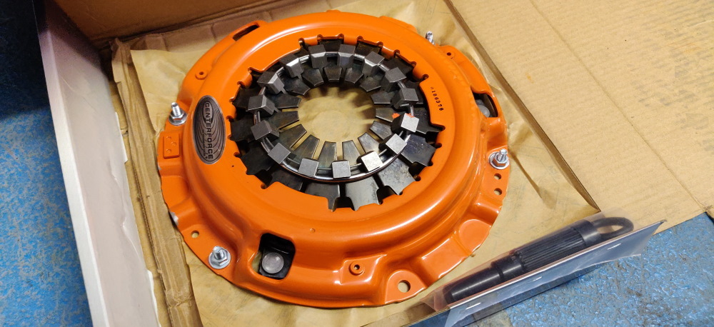

      Une photo de l'embrayage renforcé qui viendra dans l'auto plus tard. C'est marqué dessus, c'est un Centerforce stage 2 en 215mm.

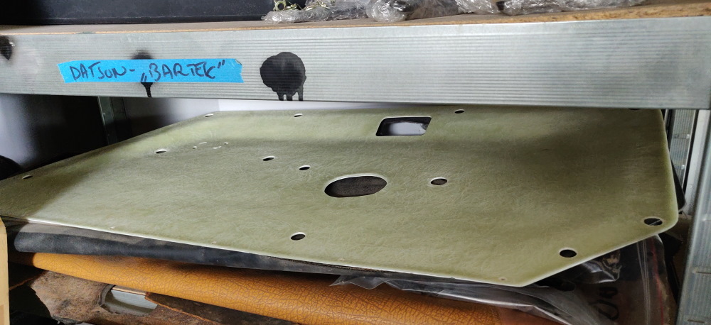

      On revoit aussi les portières et leur habillage. On refait donc les inserts en fibres de verre car ceux en carton sont morts et bien trop fins.

        Y a un allemand qui fait aussi ses inserts en fibre... tu as eu une source dédiée, ou fabrication maison?

        Bah oui , mais ce n'est plus d'origine , tu perds 2000 € à la revente ! blague à part , j'en ai fait deux pour Greg de Lille, qu'on ne voit plus sur le forum, dommage . les pièces sont hyper faciles à mouler car c'est plat ou presque ,
        • Faits maison les inserts apparemment

            • Intéressant tes panneaux de porte
              tu m’en fais une paire?
              • Lazeum
                Lazeum a commenté
                Je vais poser la question

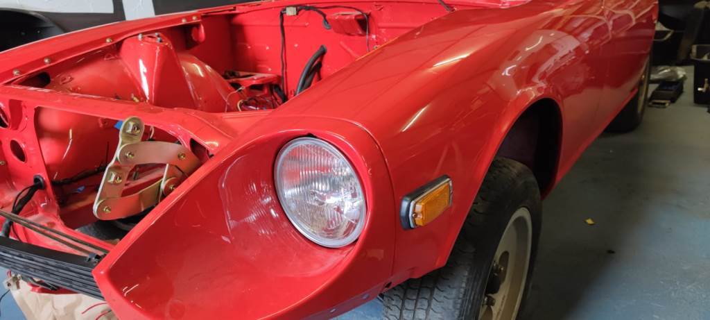

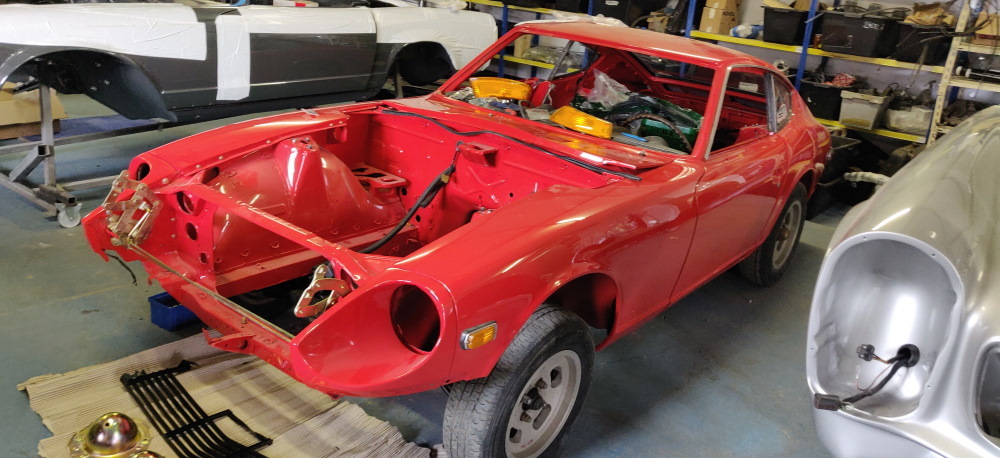

            • Des petites news, ça avance assez bien.

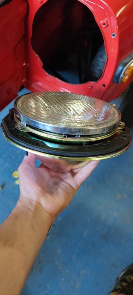

              Les parebrises sont remontés, les diverses pièces reprennent leur place. Bref, ça commence à ressembler à une Datsun.
              Ils appliquent dans l'atelier un produit sur les caoutchoucs, c'est intéressant à savoir car cela rend les caoutchoucs à nouveau souples et bien noirs. On a ainsi récupéré les joints des clignos ou d'autres petites pièces sans effort comme ça. Je ne sais plus ce que c'est mais ça existe

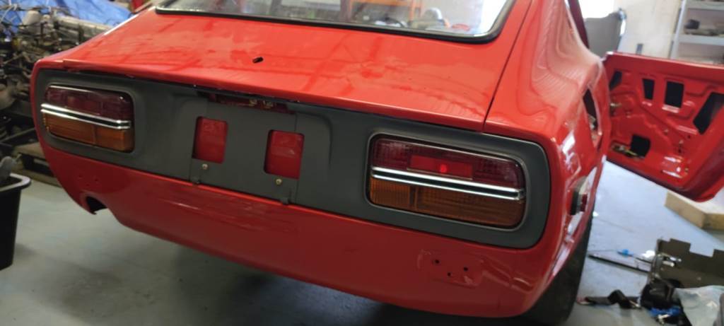

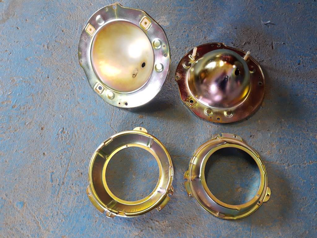

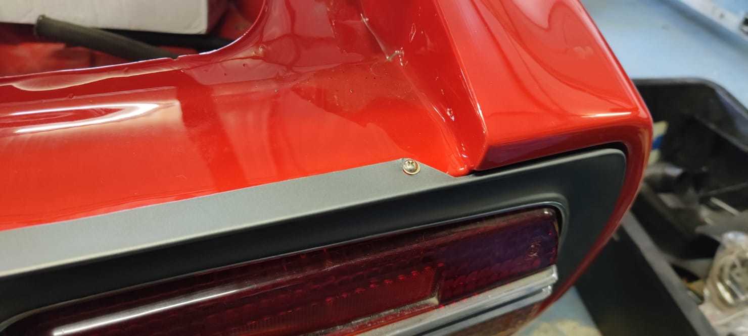

              Un détail sur la partie arrière qui fût modifiée pendant la restauration - sur les bons conseils de Sylvain - on a changé l'angle de la platine, l'eau ne stagnera plus à cet endroit lors des pluies/arrosage de l'auto.
              Pas sur de garder des vis ici - j'avais mis des rivets ici en alu qui allait mieux. Les feux ont encore besoin d'un petit coup de propre.
              Cliquez sur l'image pour la voir en taille réelle   Nom : 		IMG-20210622-WA0014.jpg  Affichages :	0  Taille :		51,4 Ko  ID : 			295127

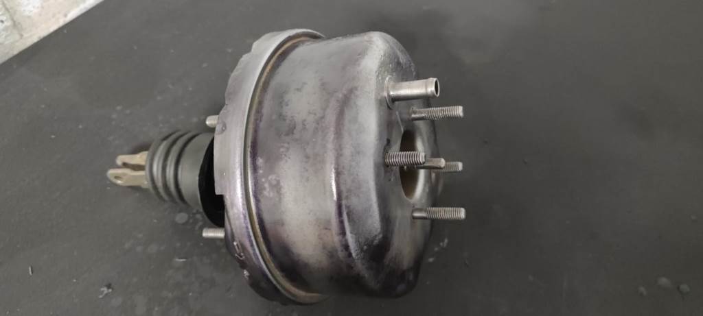

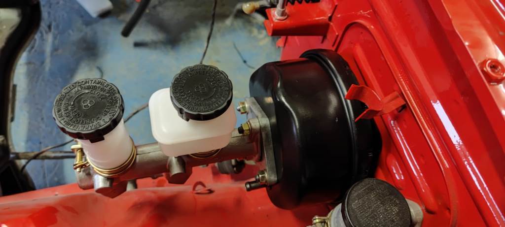

              On a fait un petit coup de propre sur le master vac.
              Cliquez sur l'image pour la voir en taille réelle   Nom : 		IMG-20210623-WA0032.jpg  Affichages :	0  Taille :		24,7 Ko  ID : 			295128
              Cliquez sur l'image pour la voir en taille réelle   Nom : 		IMG-20210622-WA0020.jpg  Affichages :	0  Taille :		49,6 Ko  ID : 			295129

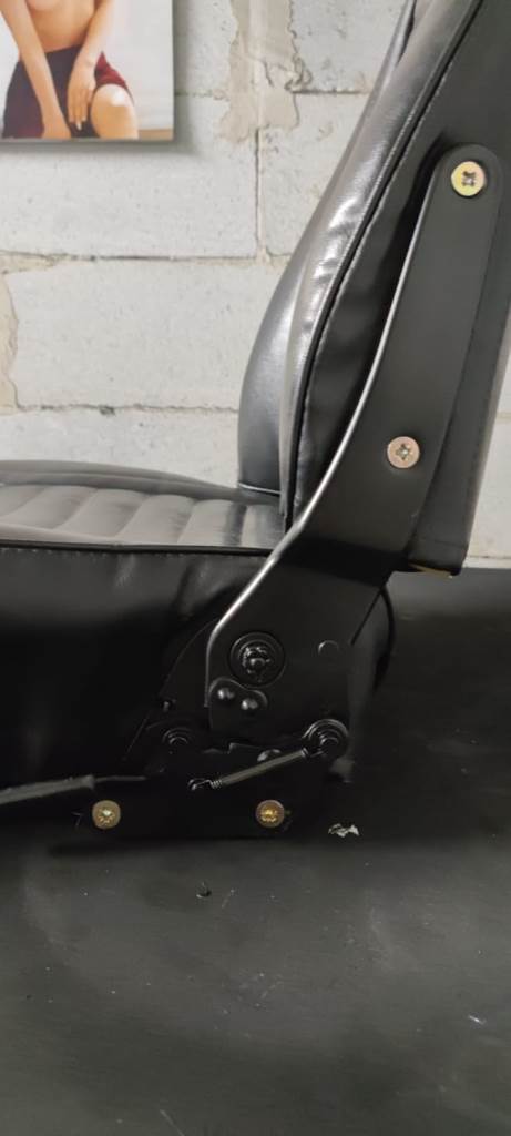

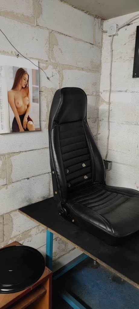

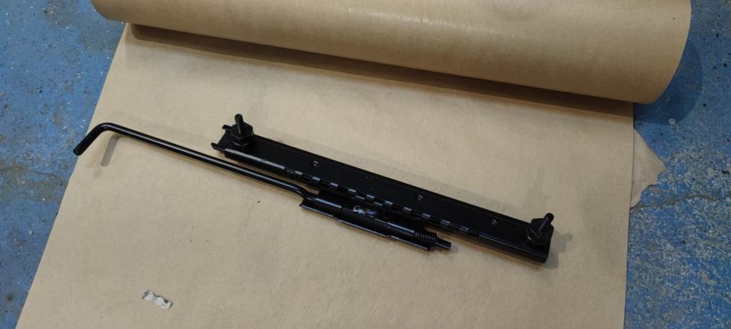

              On a aussi revu les sièges. Les garnitures étaient en bon état mais les armatures méritaient une petite mise à jour.
              Sur la photo suivante, je vous jure qu'il y a un siège de Z si vous regardez bien!
              Cliquez sur l'image pour la voir en taille réelle   Nom : 		IMG-20210623-WA0022.jpg  Affichages :	0  Taille :		40,6 Ko  ID : 			295130
              Cliquez sur l'image pour la voir en taille réelle   Nom : 		IMG-20210623-WA0023.jpg  Affichages :	0  Taille :		29,5 Ko  ID : 			295131
              Cliquez sur l'image pour la voir en taille réelle   Nom : 		IMG-20210623-WA0029.jpg  Affichages :	0  Taille :		39,2 Ko  ID : 			295132

                " on a changé l'angle de la platine, l'eau ne stagnera plus à cet endroit lors des pluies/arrosage de l'auto."
                Ca m'intéresse! Tu peux nous en dire plus?
            • Pour les panneaux d'habillage des feux arrières , ce sont des rivets plastiques noirs ref Nissan 79909-E4100
              • Lazeum
                Lazeum a commenté
                Les rivets plastiques correspondant flottent un peu et ne fixent pas bien la platine. Donc, j'avais utilisé des rivets métalliques plus robustes qui permettaient un meilleur montage. C'est plus d'origine mais cela ne choquait pas.
                Merci en tout cas pour ton aide

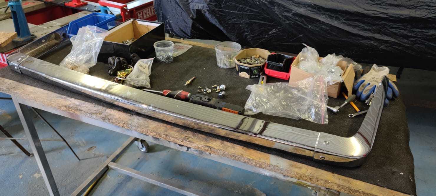

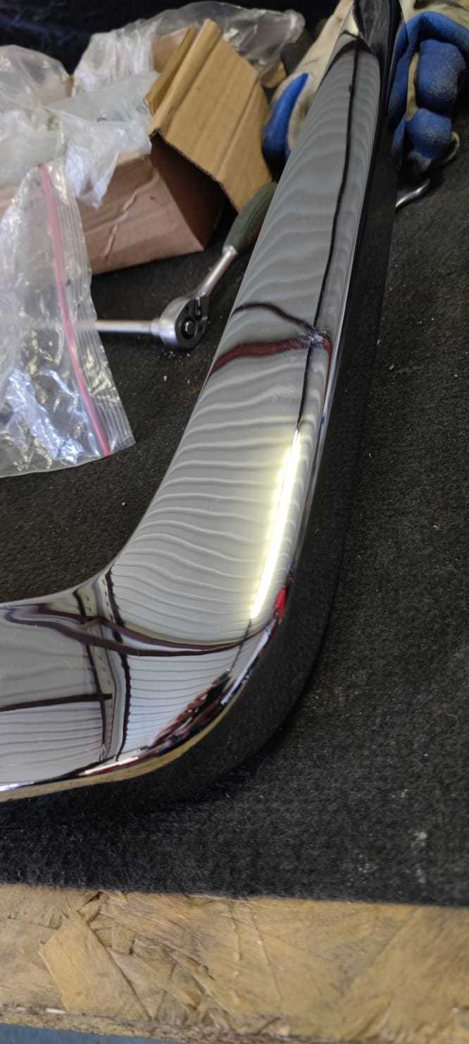

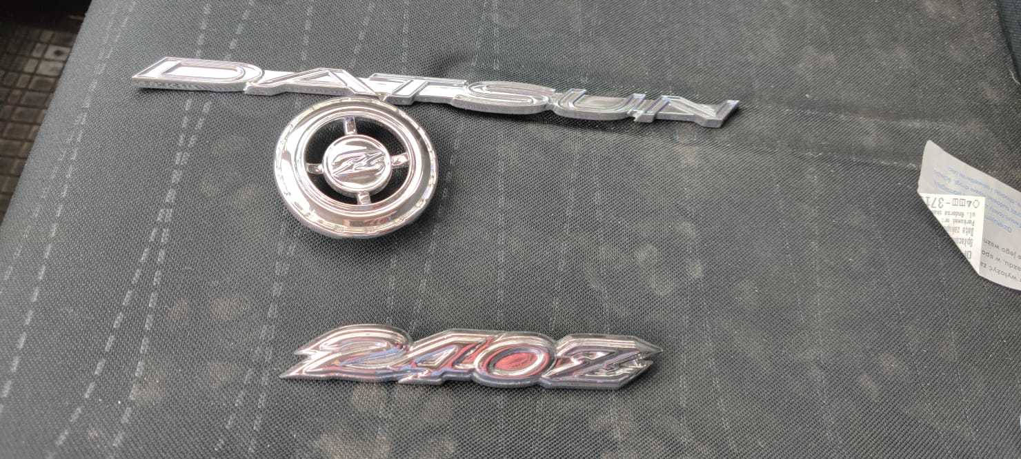

              On a reçu les chromes en début de semaine. On a bouché tous les trous, on les a redressés, dérouillés puis re-chromés. Ils sont désormais magnifiques!
              On a aussi re-chromé les pièces en plastique.

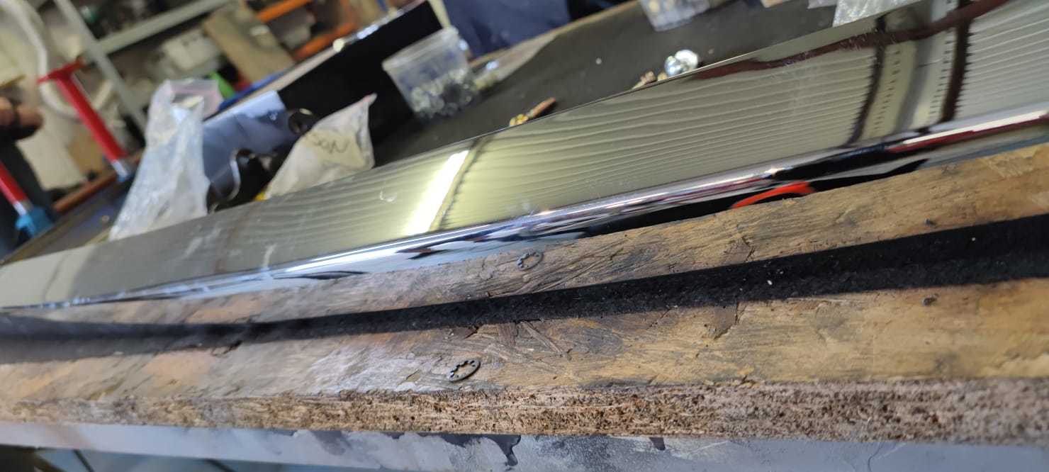

                Les parechocs dont repartis chez le chromeur, avec les reflets, on voit encore des bosses Elles sont toutes petites mais on est exigeants - et puis le gars prend beaucoup de projets à la fois dont des Pagodes avec des dizaines de pièces à refaire (5000/6000€ de budget)
                Pour info, le travail sur les parechocs revient à environ 650€ sur la Z.
                Durée estimée des travaux: encore 2/4 semaines et c'est bouclé.
