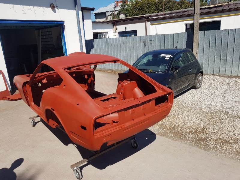

  • La Z est arrivée chez le carrossier. On doit faire un état des lieux précis. La caisse n'est pas trop touchée. Le toit est finalement pas si abîmé que ça. On ne comprend pas avec le restaurateur pourquoi avoir mis autant de mastic alors que la bosse à corriger peut l'être facilement.
    L'intégralité de l'auto a été apprêtée, elle est presque dans sa couleur finale
    Les planchers sont finalement en état très moyen. On doit évaluer les coûts entre les réparer ou les changer. On part pour les changer a priori. Il y a aussi les réparations du passé à reprendre: les ailes arrières, les tôles arrières, la partie derrière les sièges où un précédant propriétaire a voulu sans doute installer de grosses enceintes

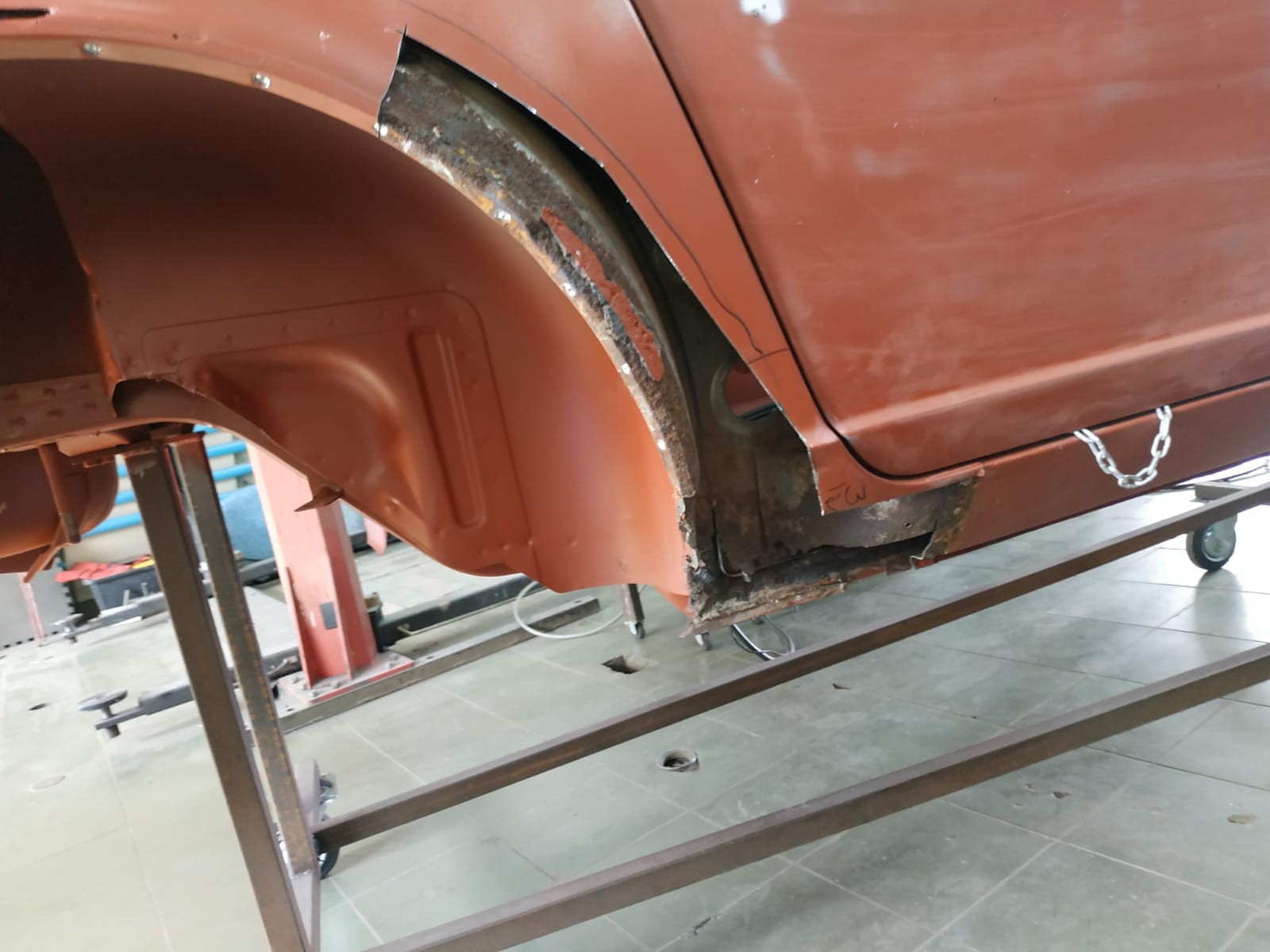

    Les 2 ailes arrière présentent les mêmes réparations sauvages - les postes à souder valaient à l'époque une fortune, les Z valaient $2000 en bon état. C'est le problèmes de toutes les autos anciennes qui ont un jour atteint des valeurs basses sur le marché (MG, Triumph, Datsun, BM, etc.)

    La corrosion a fait des dégâts habituels sur le seuil de coffre.

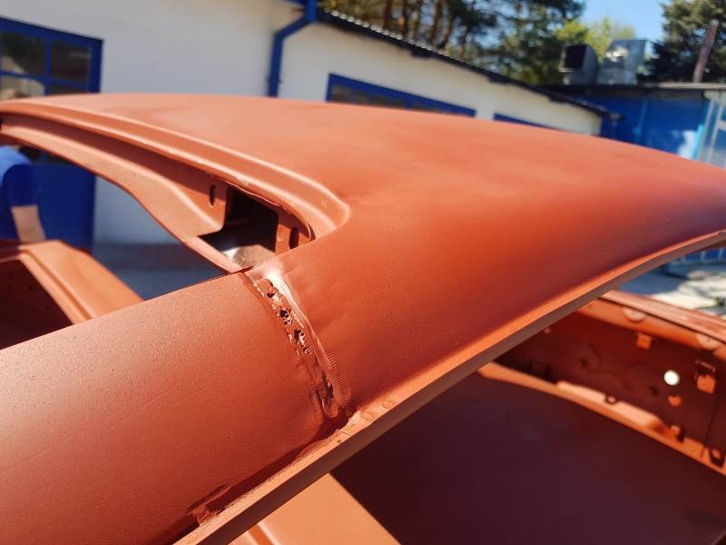

    La jonction du toit. On peut aussi voir le toit sans sa couche de mastic avec sa bosse, finalement pas si grave et accessible pour être redressée.

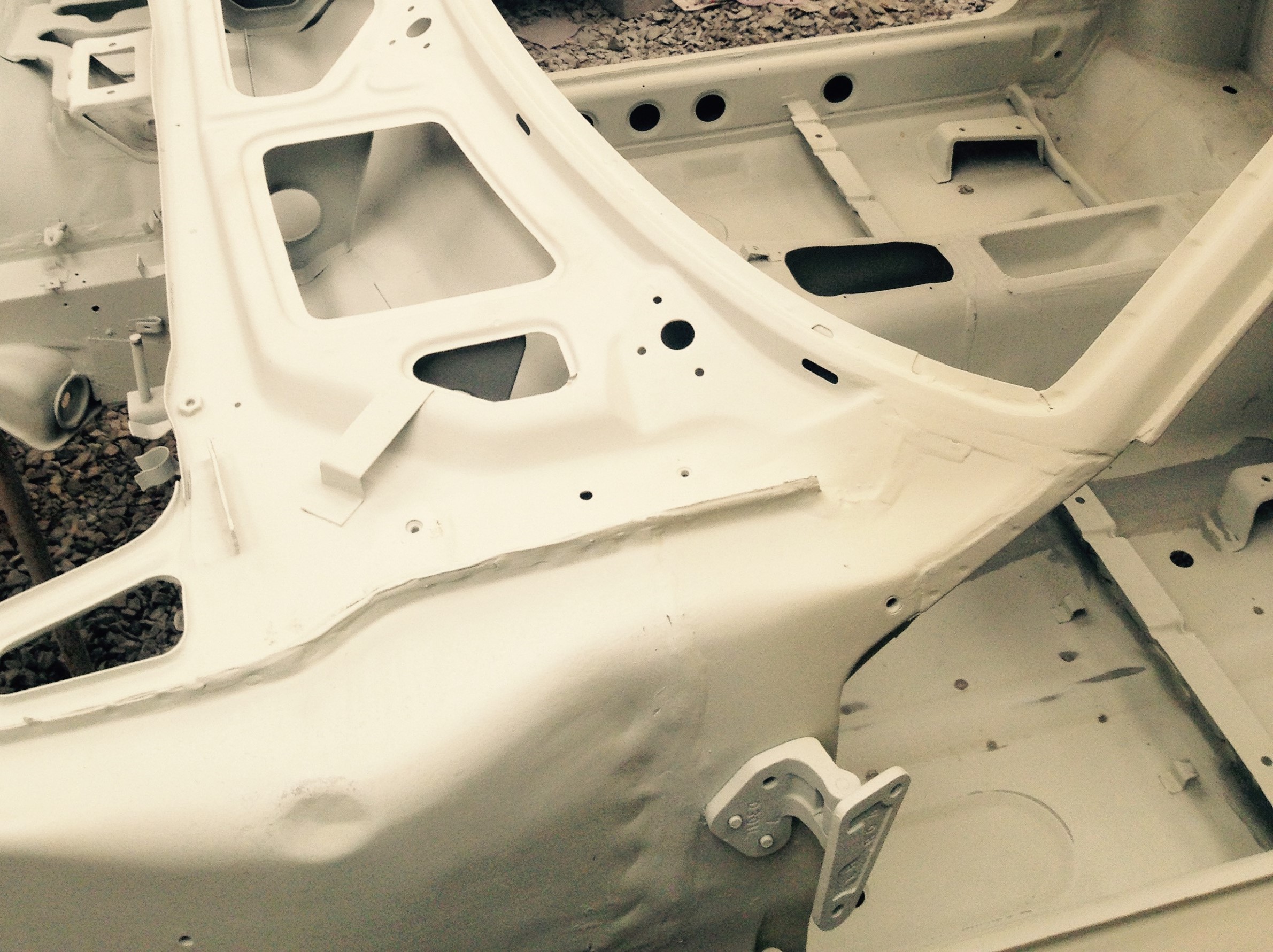

                On va modifier un peu l'auto: Bouchage des trous de la carrosserie / baie moteur qui ne servent à rien.
                On va aussi virer tous les crochets déformables dans la baie moteur. On va les remplacer par des rondelles que l'on va plier et souder. Le câblage sera maintenu en place par des colliers Rylsan plus esthétiques et facile à changer.

                      Une des jonctions du toit est ressoudée et étamée.
                      Cliquez sur l'image pour la voir en taille réelle   Nom : 		IMG-20200604-WA0004.jpg  Affichages :	0  Taille :		202,6 Ko  ID : 			281850
