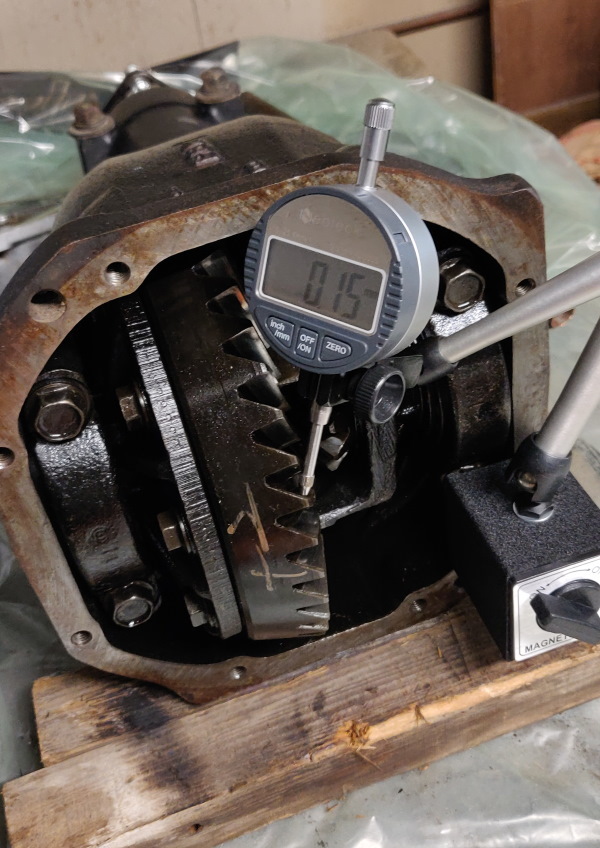

        Mon diff faisait du bruit, j'ai contrôlé le jeu entre la couronne et le pignon qui est bien trop serré. J'ai donc récupéré un palpeur avec son bras articulé. Je mesure une valeur de 0.05mm alors que la spec est de 0.13 / 0.18mm.
        J'attends donc des cales commandées aux US - Nissan n'a plus de stock en Europe.

        Pour savoir quoi commander, j'ai remonté le différentiel en inversant les cales en ma possession (épaisseur 2.08mm et 2.46mm mesurées - sans doute 2.10 et 2.45 chez Nissan). Le jeu passe alors à 0.35mm. J'ai alors fait l'hypothèse que le jeu était proportionnel à l'écart de dimension des cales (ce qui est sans doute incorrect). Cela devrait me permettre cependant de me rapprocher des valeurs qui me conviennent. Au pire, je pourrais ajuster en meulant les cales en ma possession si besoin.
        J'ai donc choisi les cales suivantes:
        - (2.46+2.08)/2 + 0.1/2 = 2.32 => la cale qui s'en rapproche est la 2.35mm (réf Nissan: 38453-N3107)
        - (2.46+2.08)/2 - 0.1/2 = 2.22 => la cale qui s'en rapproche est la 2.20mm (réf Nissan: 38453-N3104)

                      Sinon, j'ai reçu les cales hier, je les ai montées et c'est tout bon
                      En toute modestie, ma méthode s'est avérée géniale

                    • https://www.yukongear.com/blogs/how-...ear-patterns_1
                      • Triangulé
                        Triangulé a commenté
                        top le lien, merci
                    • Le lien est top mais cela demande de toucher à la profondeur du pignon d'entré en plus. J'ai vérifié le "contact pattern" et je l'ai déclaré "good enough"
