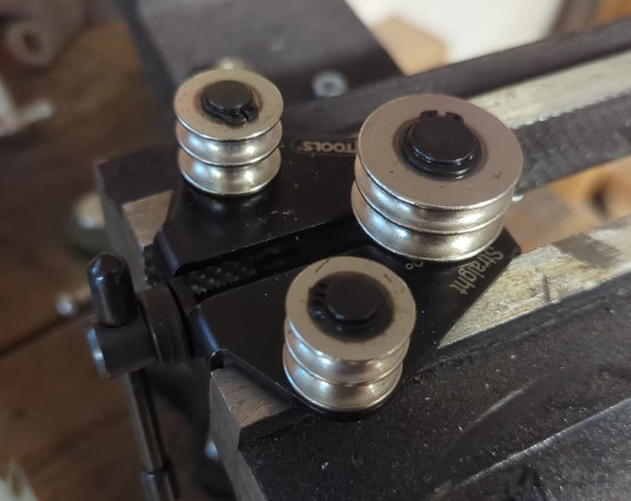

            J'ai donc investi: J'ai pris des durites acier cuivrée, une mallette simple à collet (pas besoin d'une presse à 300€) et d'un outil pour redresser les durites.
            Le travail est long, la cintreuse ne fait jamais les coudes où je veux la première fois mais une fois le principe acquis, ça va mieux.
            Au final, les petites durites sont les plus dures car elles n'ont pas beaucoup de marge de manœuvre pour bien s'ajuster. Sur celles liées au maître cylindre, je me suis énervé!!!! ça joue à quelques degrés pour ne pas que les inserts se vissent proprement. C'est vite hyper frustrant. J'ai fini par détacher les éléments (maître cylindre et répartiteur) pour les assembler avant de pouvoir les remettre sur la caisse.
            Cliquez sur l'image pour la voir en taille réelleà  Nom : 		IMG-20240324-WA0003.jpegà Affichages :	0à Taille :		103,1 Koà ID : 			316950
            Mon petit outil bien pratique; il redresse les durites mais il peut aussi les cintrer.

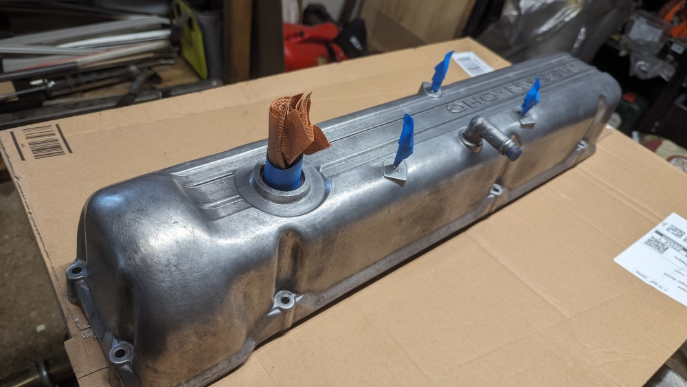

          • Les travaux continuent doucement.
            Pour changer un peu et attendre aussi les dernières durites pour le carburant qui sont arrivées fin de semaine dernière, j'en ai profité pour refaire le couvre culasse qui était moche.
            Donc décapage chimique (dans un sac poubelle pour éviter les odeurs, garder les solvants actifs et éviter que le produit ne sèche), grattage léger à la brosse mécanique, peinture texturée de chez Restom en grain fin, ponçage des lettres et relief, il est tout beau désormais

            Et j'ai oublié de prendre une photo avec le ponçage des lettres

            J'ai aussi repris les caoutchoucs qui maintiennent les durites en place. Un coup de Catia, un coup de Slicer pour paramétrer la machine 3D et j'ai 1h plus tard de beaux caoutchoucs tous neufs pour tenir mes durites. Lorsqu'ils sont finis, je coupe une fente avec un cutter pour faire passer les durites. La matière est très souple, ils se déforment très facilement
            Il me reste encore la durite d'arrivée carburant à faire et je passe ensuite à la partie électrique de l'auto.
