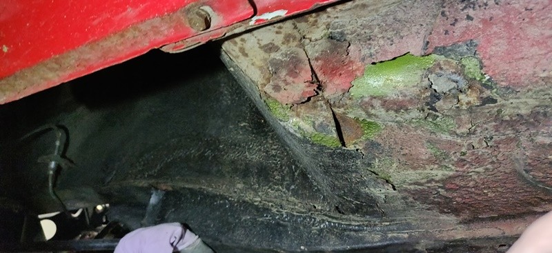

    Quant à l'extérieur de l'auto, il y a de petits défauts sur la peinture partout: des petites cloques/bulles sans doute liées à un problème de compatibilité de produits lors des diverses retouches de peintures.
    Il y a aussi des défauts plus alarmant comme l'aile arrière gauche qui a de grosses bulles sous la peinture et ce qui semble être de la choucroute à l'intérieur.

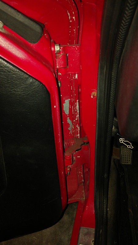

    Les intérieurs de porte, là, ça se passe de commentaire
    Cliquez sur l'image pour la voir en taille réelle   Nom : 		20180922_000549.jpg  Affichages :	0  Taille :		64,2 Ko  ID : 			274795

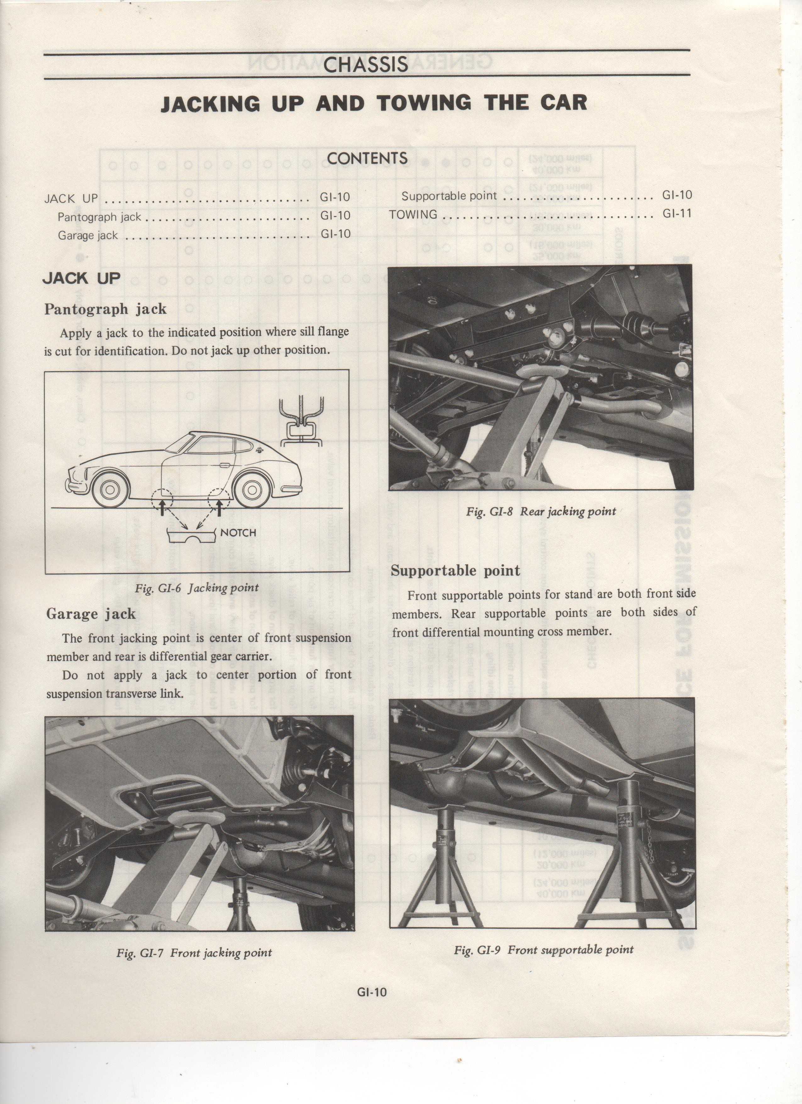

      Où positionnes-tu tes chandelles et cric au levage ?
      J'attends beaucoup de ton projet, de son déroulement, du travail qui sera fait dessus... car la mienne y passera, ce sera le futur gros chantier, dans quelques années.
        J'ai bien regardé et mes longerons au niveau du moteur sont droits. Je ne vois aucun signe de tôle froissée ou de peinture craquelée. Je vois en réalité un décalage entre la partie autour du phare et l'aile (+/- 3mm). De plus, d'un coté, j'ai pu démonter l'écrou du pare-choc derrière le phare avant à l'aide d'une clé à tube, de l'autre impossible - pas de place, j'ai du y aller avec une clé à fourche.
        Après, c'est tellement flagrant que cela ne m'a pas dérangé pendant 12 ans et que personne ne l'a vu pendant une semaine au salon l'année dernière
        Pour répondre à la question du levage, je lève systématiquement l'auto au niveau de la traverse avant pour poser les chandelles sur les longerons au niveau du tirant de suspension.
        A l'arrière, je lève via le différentiel pour poser les chandelles aussi sur la traverse arrière au niveau du support avant de différentiel.
          Ci dessous en pièce jointe le scan du manuel d'atelier avec les points de levage tels que défini par DATSUN/NISSAN pour le cric d'origine ( livré avec la voiture), pour un cric d'atelier ainsi que le positionnement des chandelles.
          Si le cric fourni avec la voiture est positionné correctement à l'endroit ou se trouve les encoches ( correspondant aux endroits ou le bas de caisse est renforcé) il ne doit pas y avoir de problèmes.
          Malheureusement, bien souvent il n'est pas positionné à l'endroit des encoches ou les renforts qui se trouvent à cet endroit à l'intérieur du bas de caisse sont totalement corrodés.
          D'autre part lors du levage avec un pont deux colonnes par un garagiste, les plots de levage doivent être positionnés à l'endroit des encoches. Et là c'est une autre histoire car il faut être à coté du mécano pour vérifier (pas toujours possible) et passer pour un em*****ur si on peut être présent. Sinon le bas de caisse est déformé,enfoncé.

            Effectivement, je ne peux pas élever la mienne par le pont, à cause de l'échappement central.
              Voilà pourquoi je me suis fais des points de levage renforcé en inox sur la mienne. Pas super esthétique mais aucun risque d’abimé quoi que ce soit au levage !
                Sur des caisses à savon, le plus compliqué s'est de glisser le cric et de trouver un emplacement pour les chandelles à l'arrière.
                Il faut être vigilant quand on fait appel à des prestataires extérieurs; nécessitant une mise sur le pont car certain ne prenne aucune précaution et on se retrouve avec des fonds de caisse défoncés (souvent les Zs made US).
