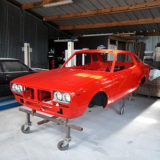

      Le rouge orangé code 110 c'est que j'ai mis sur ma 810SSS que je refais (sa couleur d'origine), suivant la luminosité il est soit rouge soit très orange
      on voit la différence sur le capot

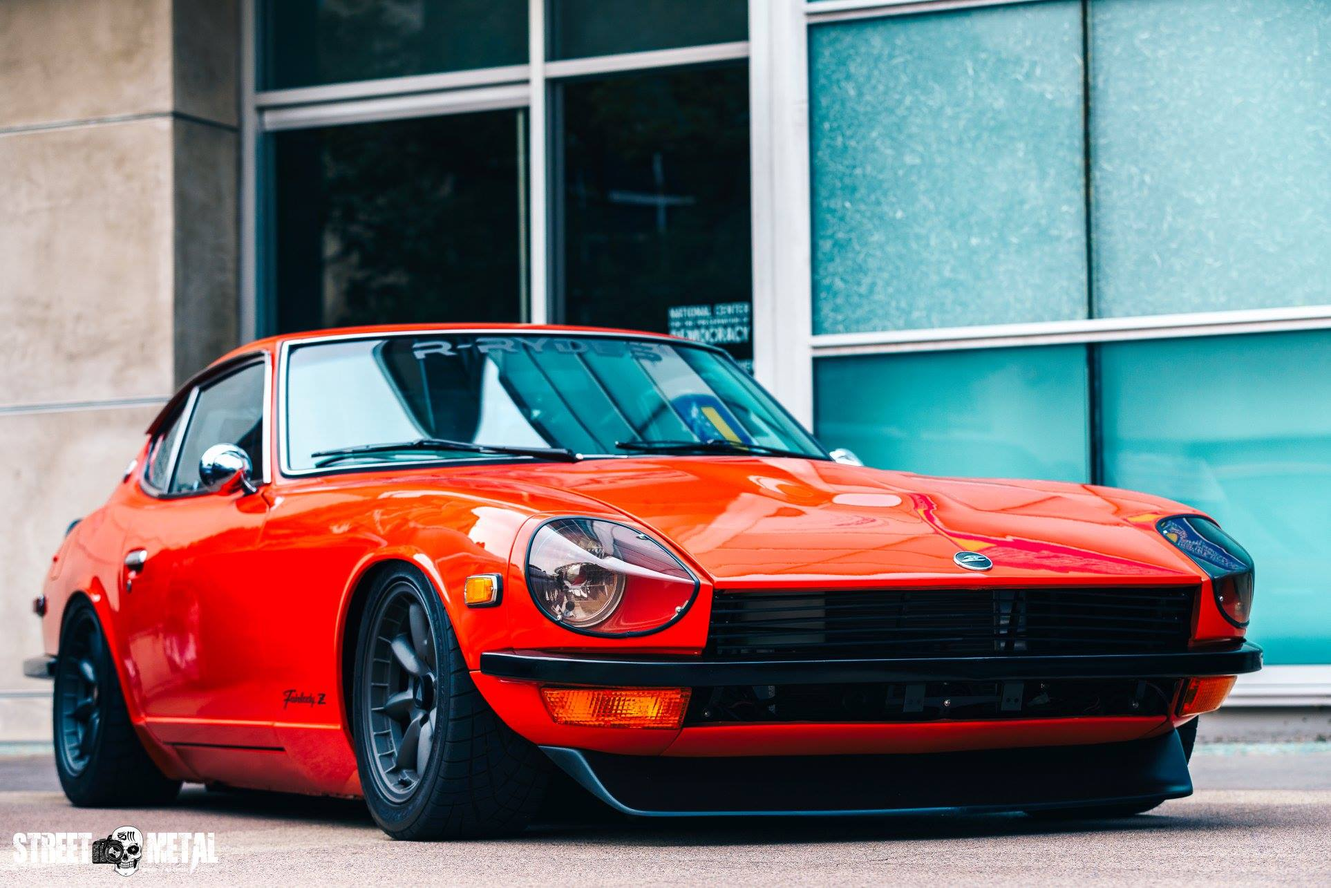

        Pour la teinte 110, ça ressemble à ce que je recherche. Je l'ai souhaiterais bien profonde. Je veux que ça pique les yeux en la voyant
        Un exemple un peu trop orangé mais si donne une base entre le rouge actuel et mon souhait final

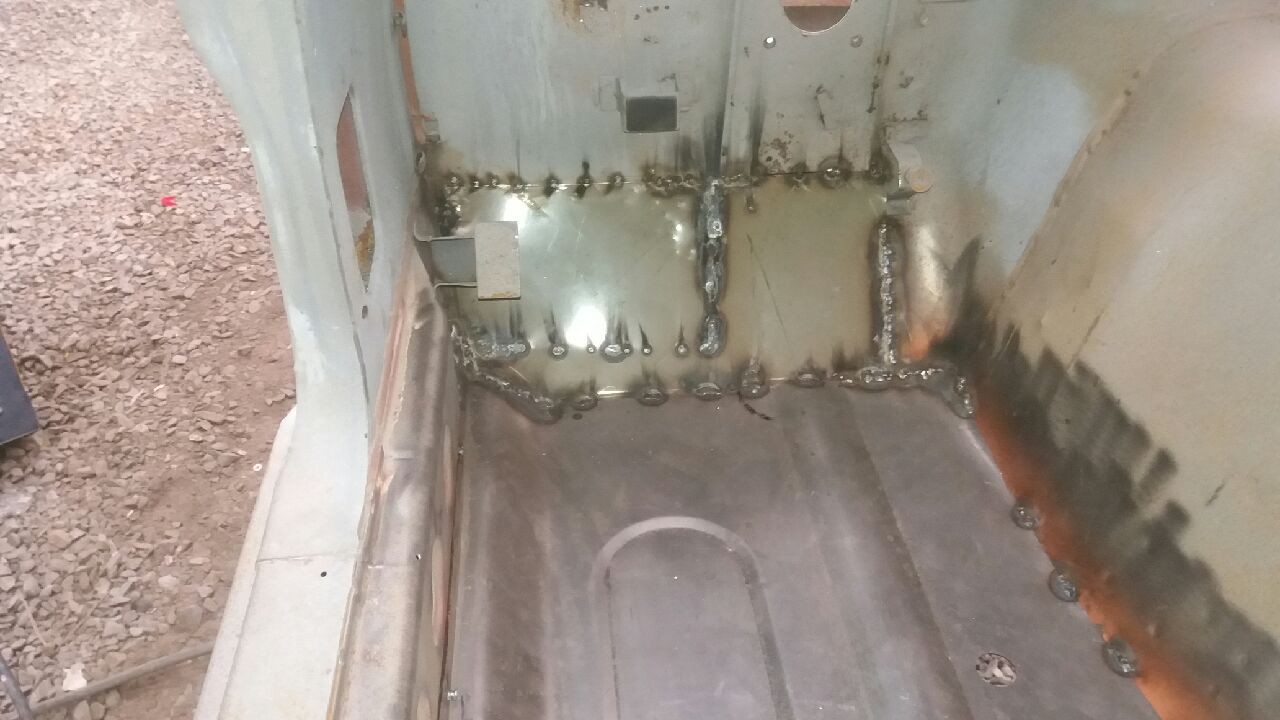

          • #38
            Bonjour Mathieu,

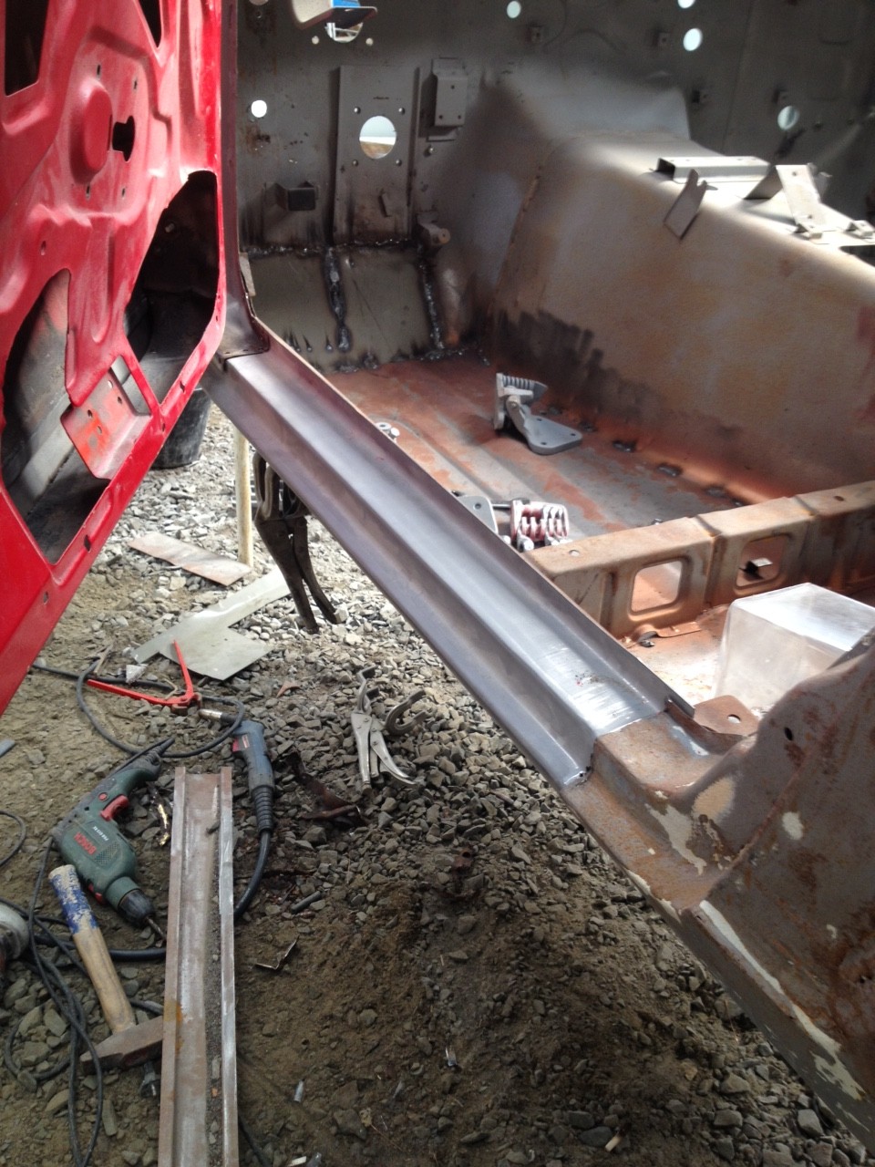

            Maintenant que tu as passé ton auto sous toutes ses coutures, saurais tu me dire si ces cordons de soudure sont "normaux" ou bien s'il s'agit d'une réparation ?
            Merci !!
            • Triangulé
              Triangulé a commenté
              c'est une réparation.
              tu dois avoir une tôle qui a été remise sur le haut du bas de caisse.
              enlève l'habillage intérieur (habitacle) et regarde a l'endoscope
            • sebZ
              sebZ a commenté
              Dans tout les cas, les assemblages sont effectués par point en usine et non par soudure…...Donc tu es face à une réparation

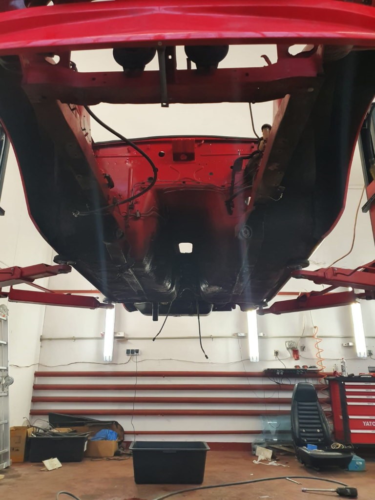

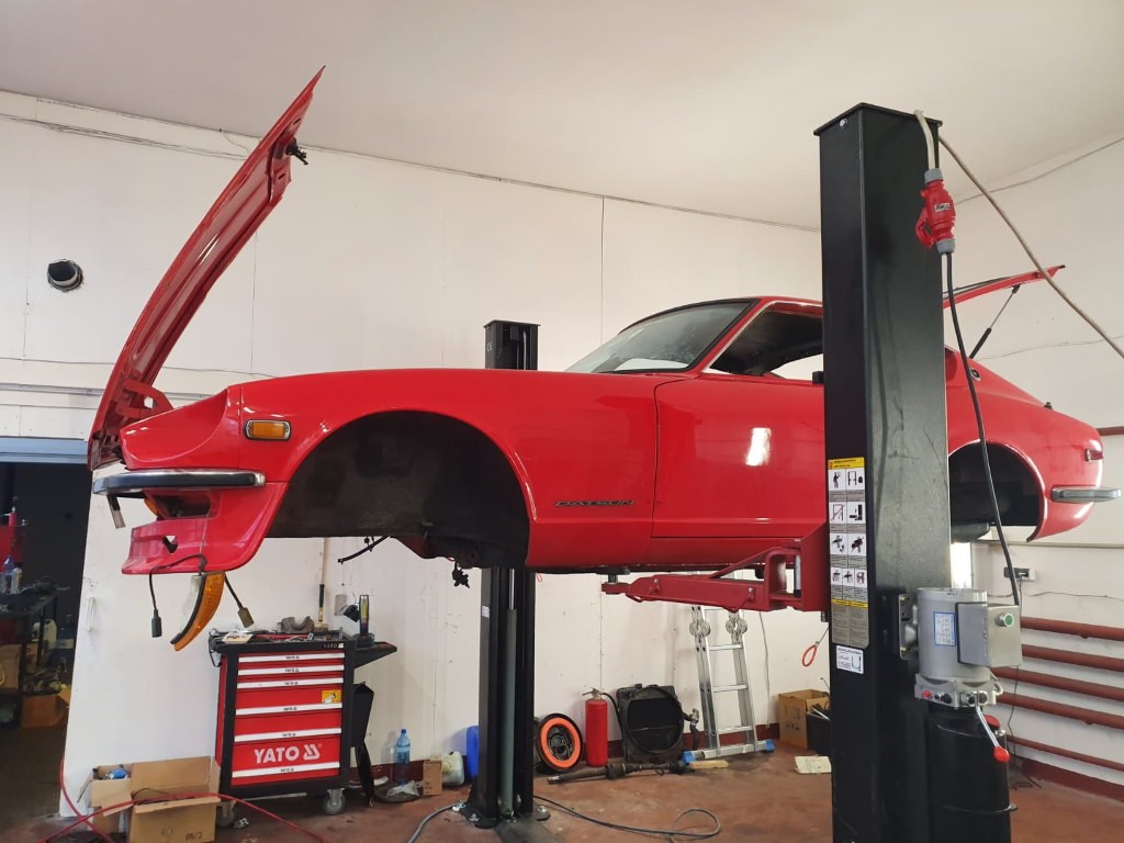

                      La voiture est bientôt vide. Demain ou après-demain le travail sera finie. elle part pour le décapage dès la semaine prochaine.

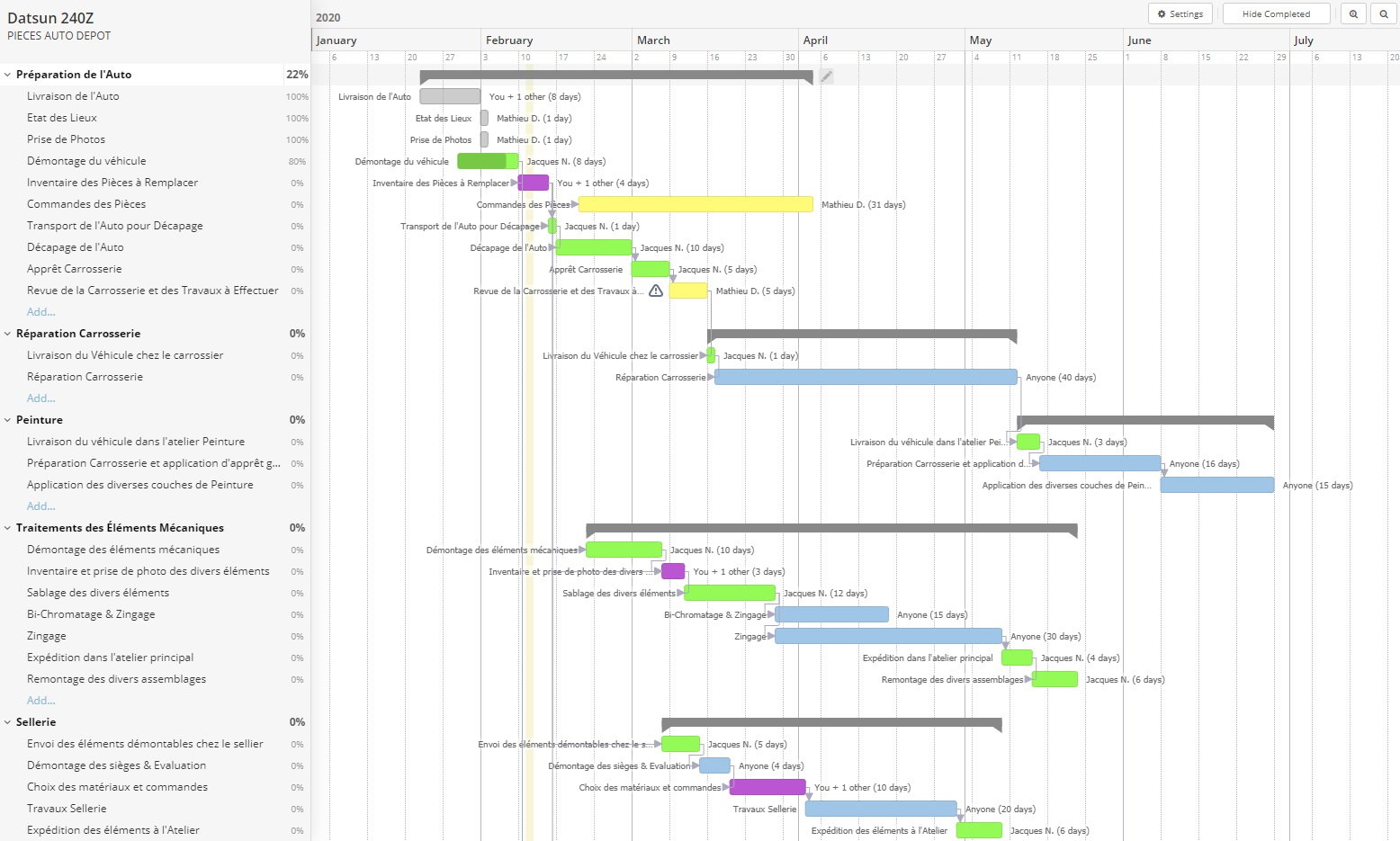

                        Et puis pour vous montrer comment nous pilotons le projet avec le restaurateur, voici un extrait du calendrier prévisionnel (diagramme de GANTT)
                        Les délais évolueront avec le temps après les étapes de décapage et l'évaluation du carrossier. ça permet de voir que l'auto serait prête pour l'été. Il faudra aussi la relivrer en France et la finir chez moi (remontage moteur, etc.)
                        Pour info, le transporteur de l'auto en Pologne est tombé amoureux de ma caisse, il en cherche désormais une
