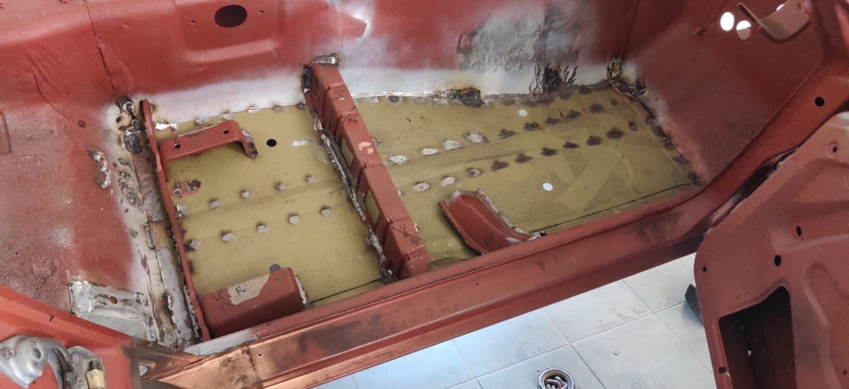

              Les travaux continuent donc. Les nouveaux planchers commencent à être installés, idem pour les longerons.
              Le coté passager soudé, il reste du travail sur la finition.

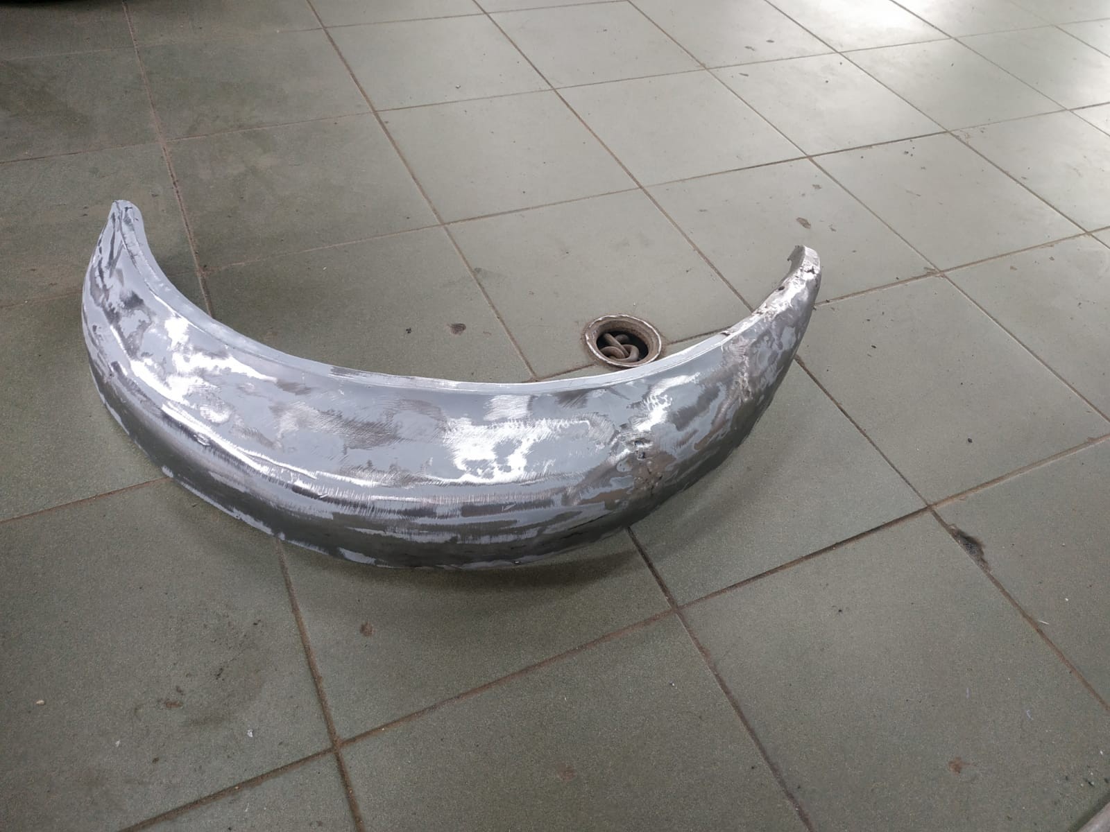

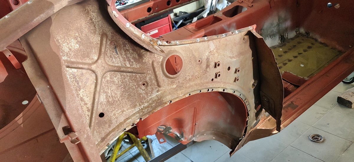

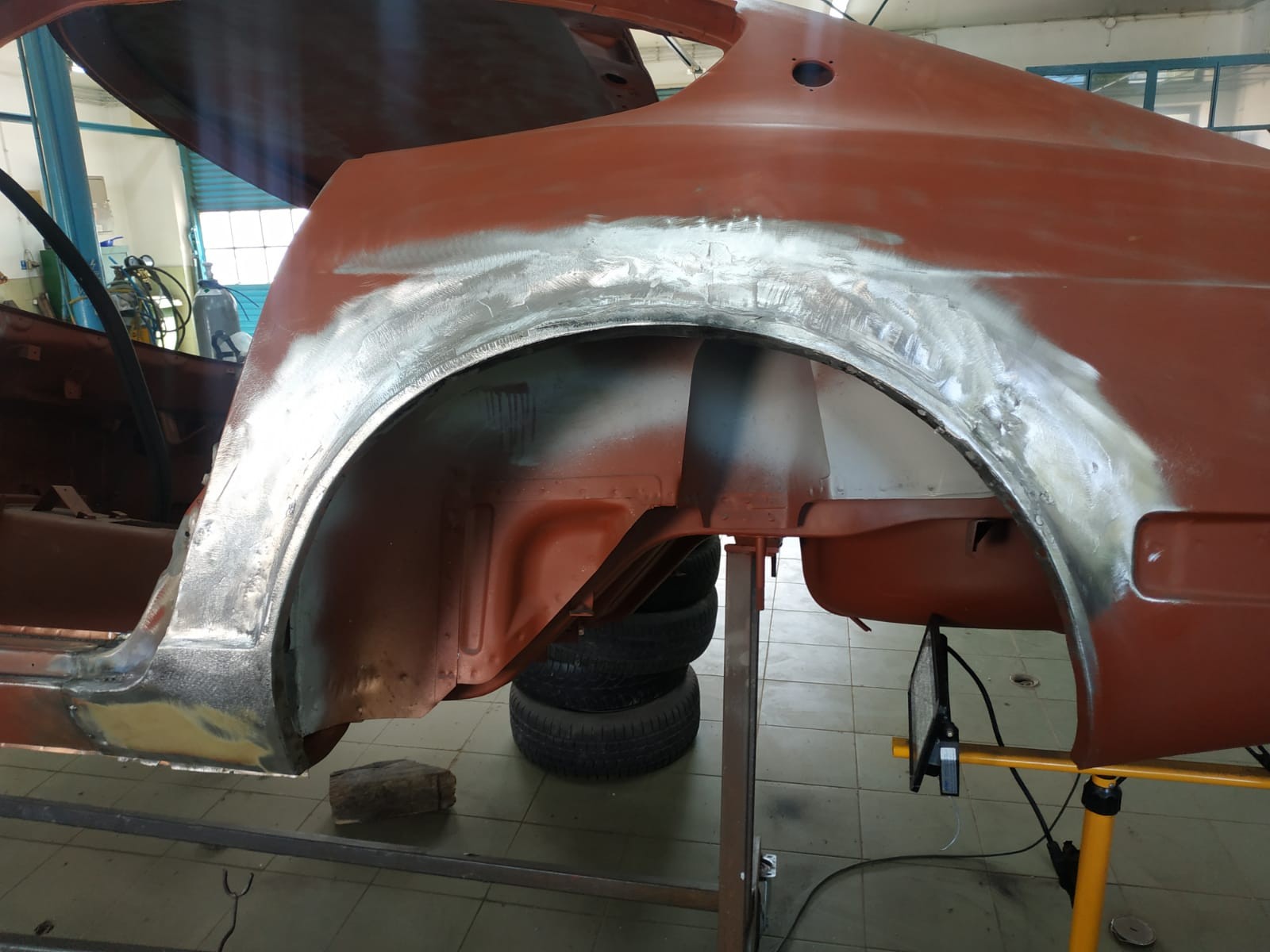

              Les ailes arrières ne pouvant pas être achetées facilement pour être remplacées, la décision fût de déposer les ailes pour en reformer de nouvelles. Mon carrossier ne sachant pas faire ça, l'aile est partie dans un autre atelier pour être reprise. Il reste donc une demie Z en ce moment dans l'atelier.
              Cliquez sur l'image pour la voir en taille réelle   Nom : 		IMG_20200714_094943.jpg  Affichages :	0  Taille :		172,6 Ko  ID : 			283747
              Avec l'apprêt rouge, on ne distingue pas bien le métal sain de la rouille. En personne, la différence est flagrante. Voici cependant une photo de l'intérieur de l'aile. Tout va être nettoyé, dérouillé et protégé. Je dois avouer que le boulot devient un peu extrême - que ne faut-il pas faire pour aller chercher la rouille!
              A noter que le bas d'aile a été restauré, on voit les travaux réalisés.

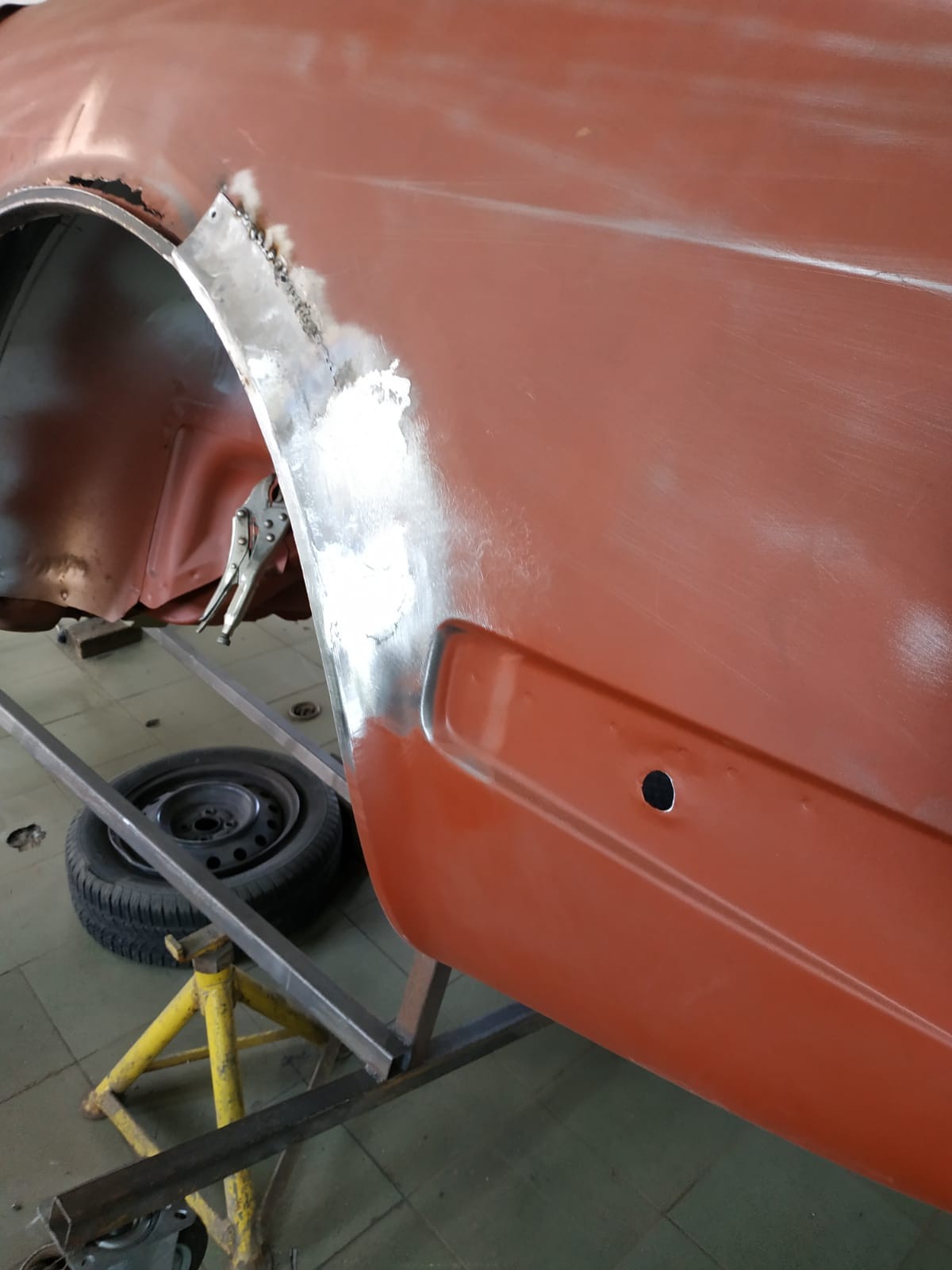

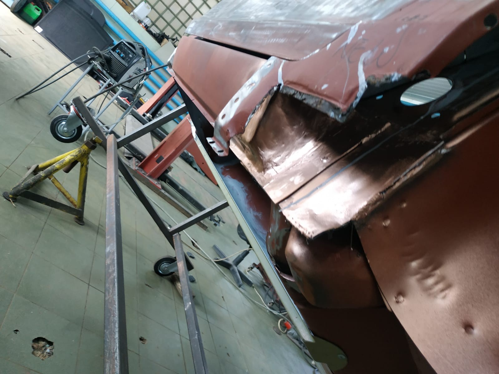

              Les pièces de carrosserie fournies par Andy nous posent des problèmes. Les ajustements ne sont pas bons. La partie arrière du longeron qui va chercher la traverse arrière n'ai rien à voir avec la géométrie de mon auto. Il faut reprendre 80% de la pièce. Problème qualité, modèles de Z différents suivant les millésimes? Je ne sais pas d'où vient la différence, nous voyons ça avec Andy en ce moment.
              Idem pour les bas d'aile arrière. La partie du passage de roue est pliée droite alors qu'il y a un arc de cercle autour de la roue (qui est ronde, je le précise ) le carrossier doit donc redécouper la partie neuve pour la reformer. Bref, nous perdons du temps, l'argent investie n'a plus de sens puisqu'il faut autant de temps pour reprendre les pièces que de les faire de zéro. On voit aussi ce genre de détails avec Andy.
              L'angle de courbure de la pièce n'est pas bon non plus. Comme elle possède une arête pliée, c'est le bordel à corriger.
              Pour rendre justice à Andy, la majeure partie du reste des pièces fournies sont de bonne qualité: les planchers, les longerons, la partie avant des longerons, etc. Tout va bien.

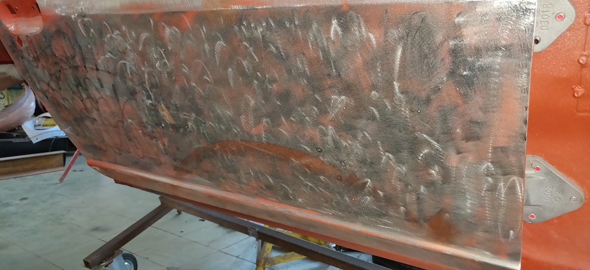

              Je n'ai malheureusement pas fait de photos de l'intérieur de l'aile. Nous avons remplacé les tôles. Elles ont été faites à la main à partir d'une feuille. Le résultat est top mais on ne les verra jamais lorsque l'auto sera finie. (voir page 11 la tôle déposée)

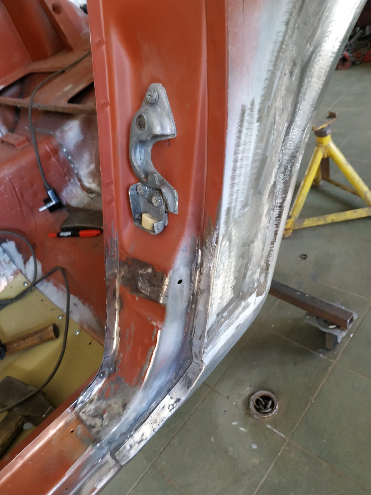

              La portière passager était aussi déformée, elle fût redressée. On voit la forme de la grosse bosse avec les marque de ponçage. Cette bosse était "noyée" dans le mastic auparavant.
              Cliquez sur l'image pour la voir en taille réelle   Nom : 		IMG_20200714_101242.jpg  Affichages :	0  Taille :		192,0 Ko  ID : 			283750
              A noter ensuite que les arêtes de l'auto n'étaient pas du tout alignées, elles n'étaient pas non droites. Le peintre précédant avait barbouillé l'auto de mastic et avait corrigé les lignes au ponçage. Le carrossier actuel désormais s'applique à ce que les lignes des parties métalliques s'alignent. C'est un gros travail à lui seul.

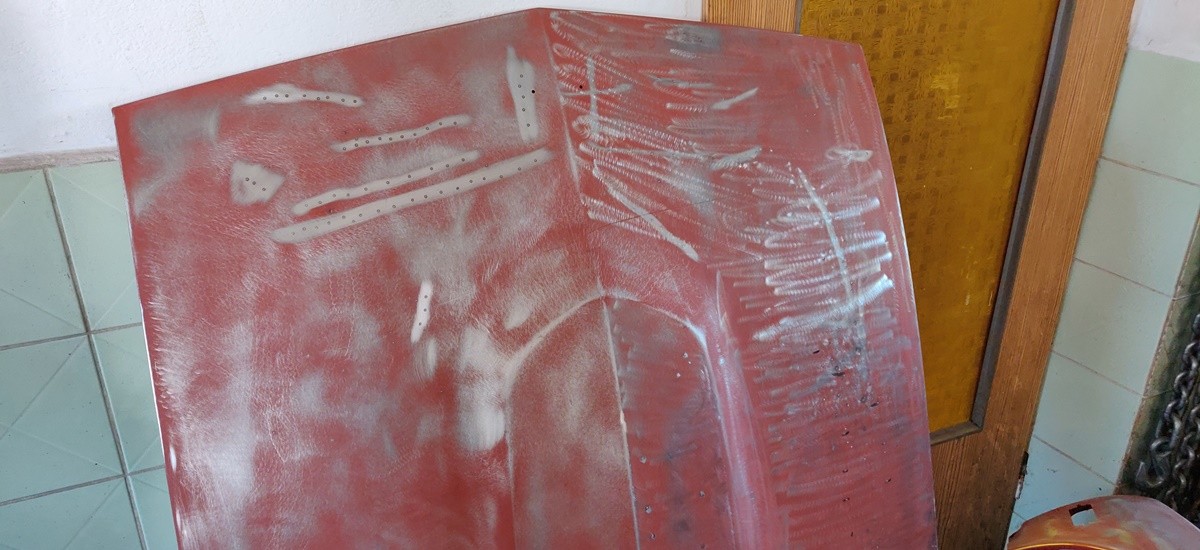

              Pour finir, le capot a aussi eu une première passe de correction. Ce dernier était un poil tordu, il fût lui aussi redressé. Tout ça, dans le but d'avoir des alignements carrosserie parfait
              Cliquez sur l'image pour la voir en taille réelle   Nom : 		IMG_20200714_101553.jpg  Affichages :	0  Taille :		168,4 Ko  ID : 			283752

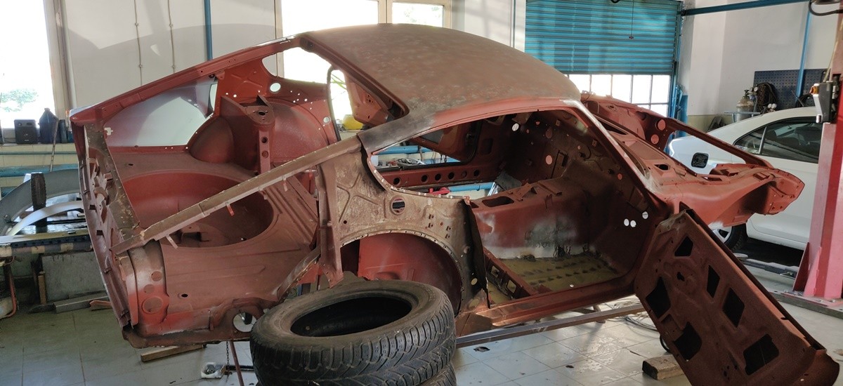

              Voilà où en est l'auto en ce moment.

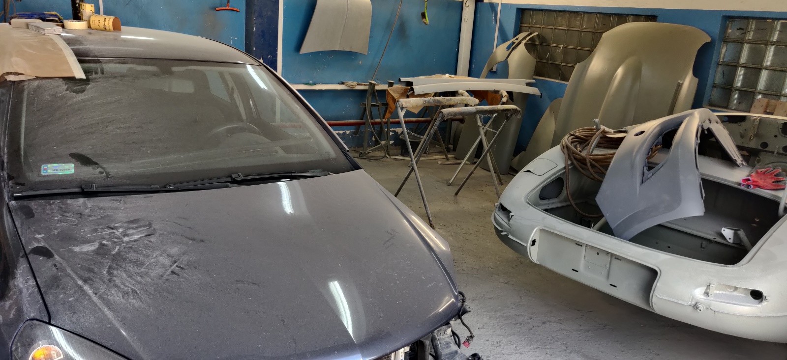

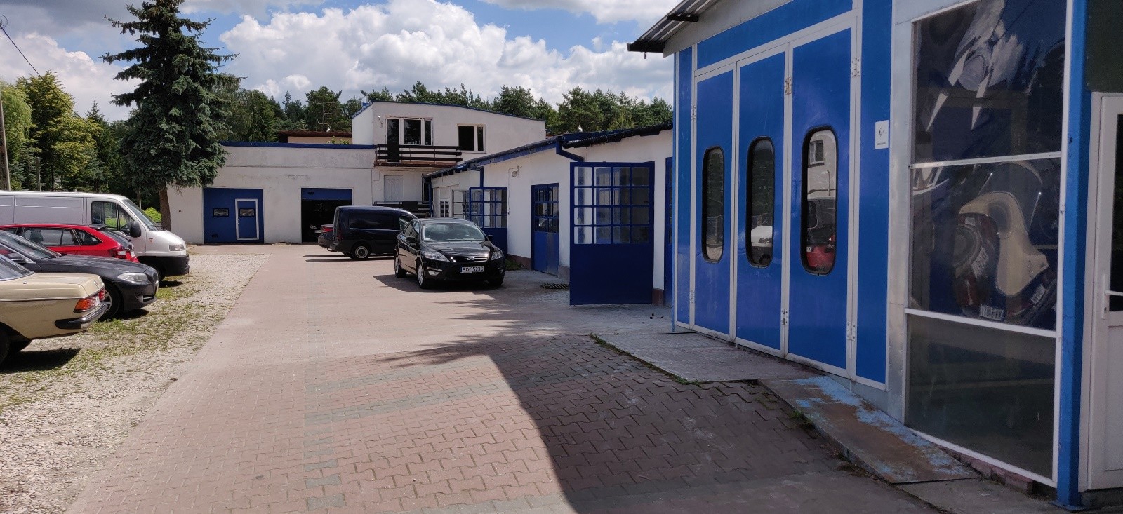

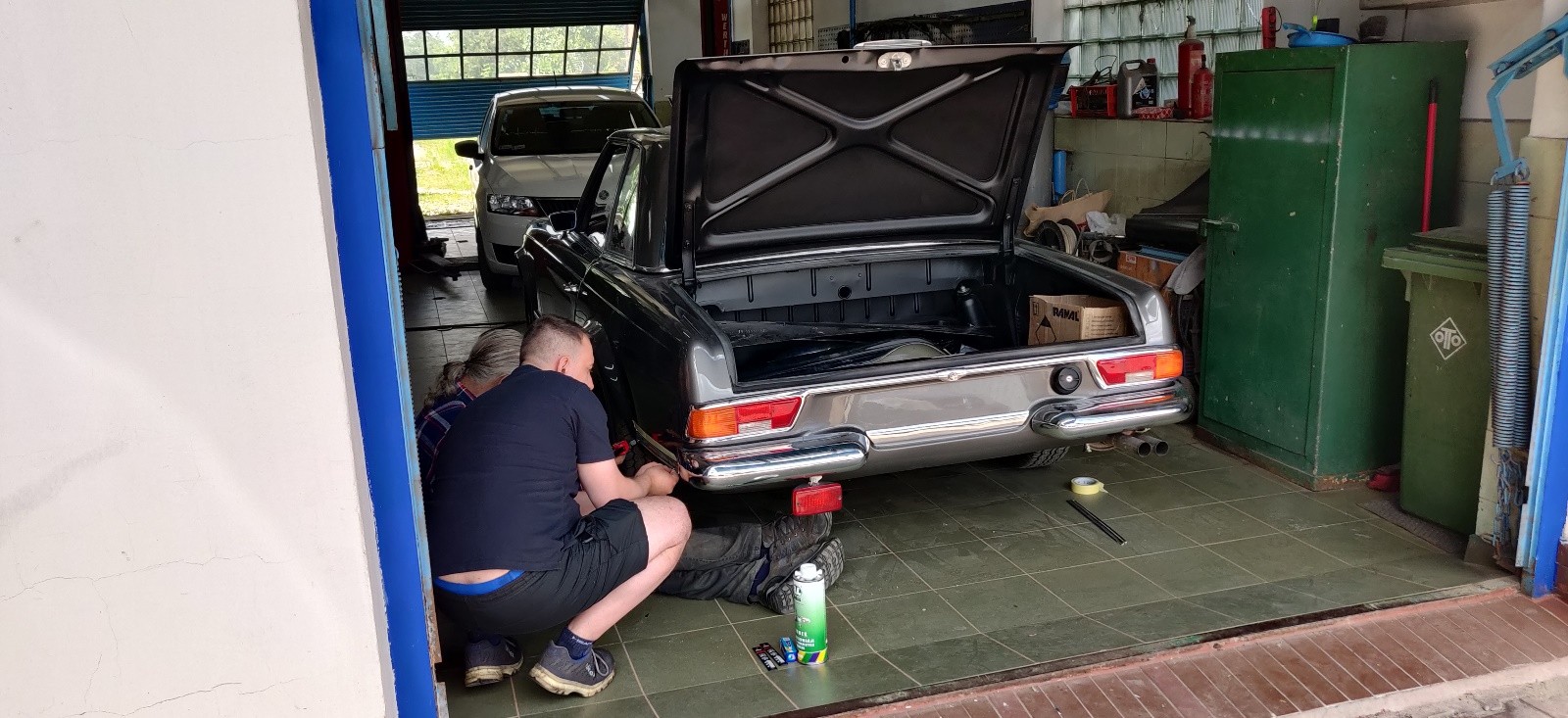

              Et des photos de l'atelier. Il est perdu dans une zone pavillonnaire huppée en banlieue de Varsovie. Impossible de trouver sans savoir où chercher.

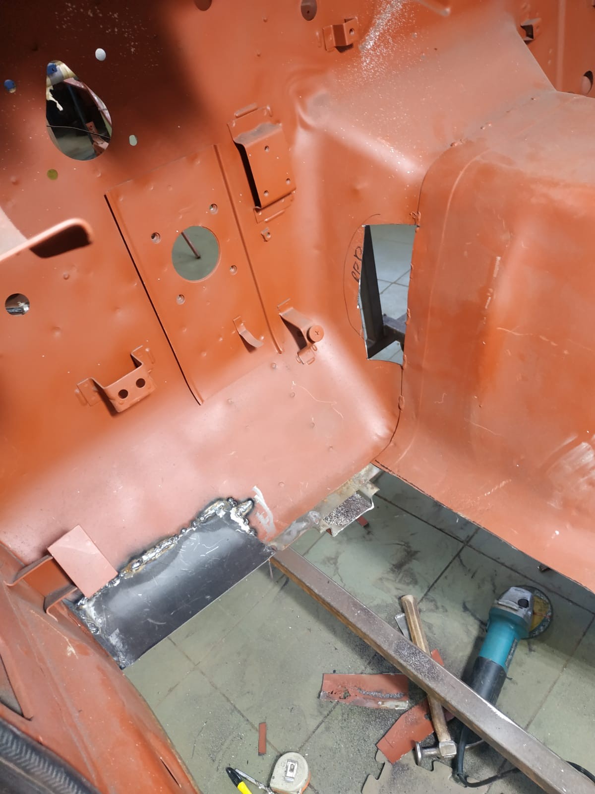

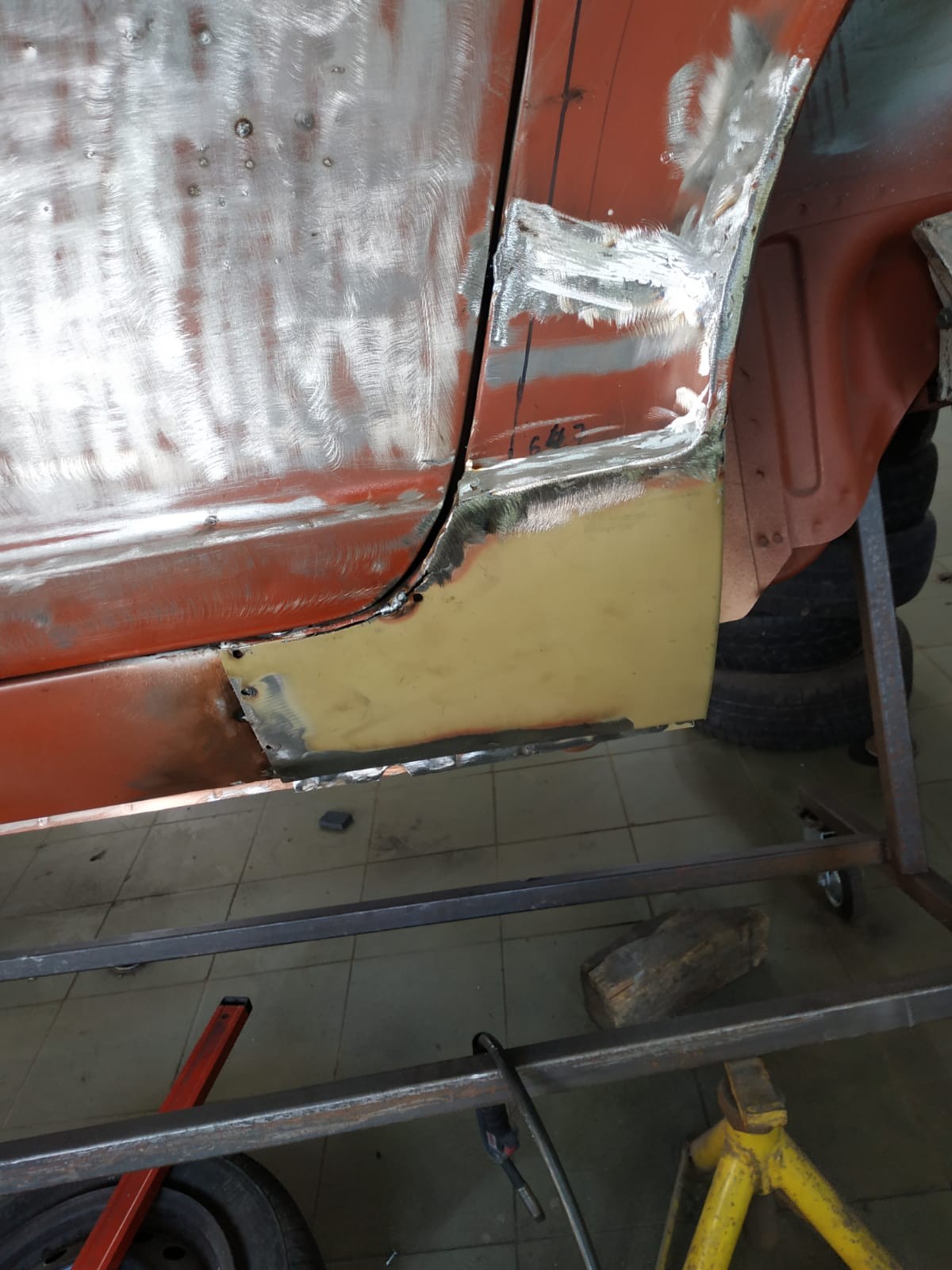

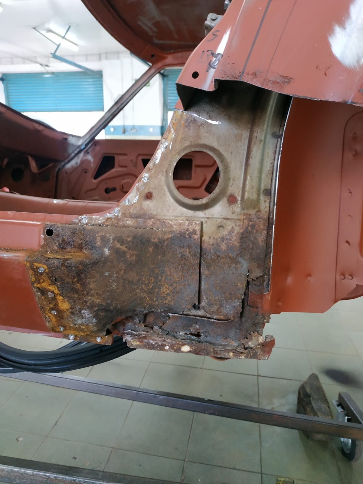

                          Le bas de caisse inférieur gauche est désormais réparé.
                          Le voici sans la tôle extérieure. Elle masquait l'ampleur des dégâts. Il fallait le faire!

                          La dépose et la découpe des éléments rouillés continue. Le nettoyage aussi.

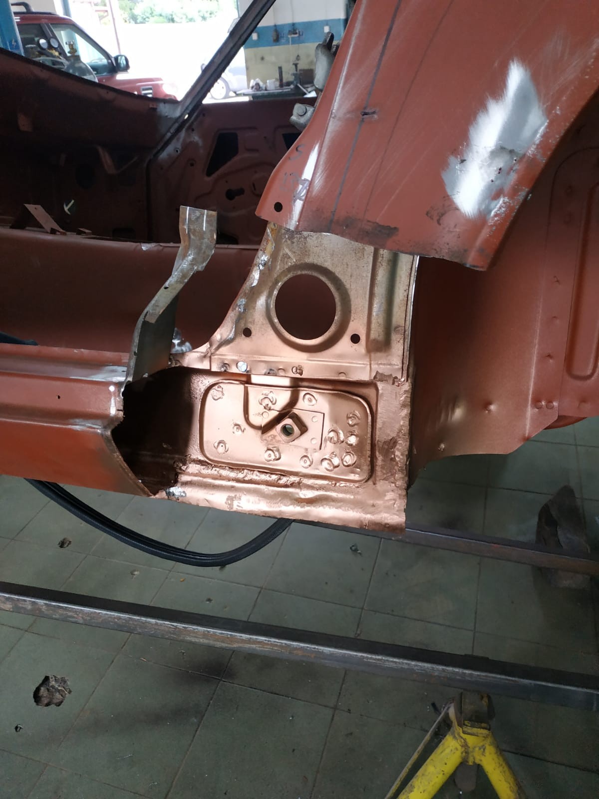

                          Dépose de la tôle suivante et reprise de la carrosserie rouillée avec de nouvelles tôles.
Nom : 		IMG-20200727-WA0044.jpg
Affichages :	252
Taille :		184,1 Ko
                          Soudage de la plaque suivante. Toutes les tôles sont recouvertes d'un apprêt cuivrée que l'on peut souder.

                          La tôle extérieure fût reprise mais elle fût sablée à l'intérieur avant. Elle était fortement corrodée mais pas percée.

                          On passe ensuite à l'aile en question qui fut reconstruite du coté conducteur - pas de dépose du coté complet cette fois-ci.
                          Il a fallu d'abord refaire l'intérieur du passage de roue complément pourri (pour ceux qui se posent la question, le trou avec la chaîne au sol permet de fixer les véhicules pour les redresser après un accident)

                          Et une aile toute neuve
                          La jonction avec le bas de caisse a aussi été effectué.
                          Il reste encore à poncer l'étain pour la finition.

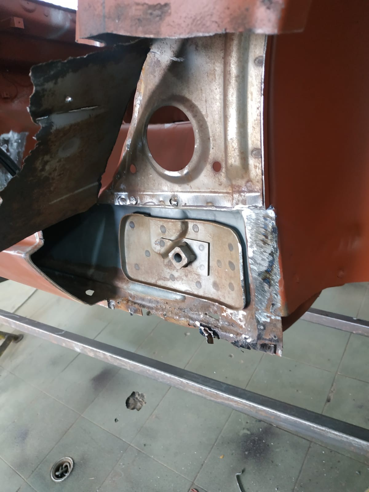

                          Ils ont aussi travaillé sur les longerons et les inserts arrières qui n'allaient pas.
Nom : 		IMG-20200727-WA0028.jpg
Affichages :	275
Taille :		237,3 Ko
                          La fameuse pièce qui faut réajuster. Sur cette photo, elle fût déjà travaillée. Ces parties ne sont donc pas d'origine. On dévie pour la cause.

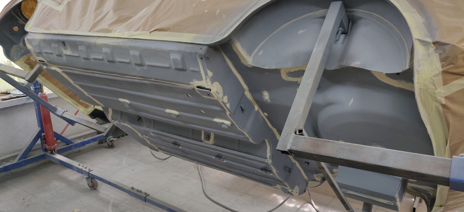

                          Les parties du plancher qui ne font pas partie des nouveaux panneaux sont aussi en cours de restauration. Je ne sais pas pour vous mais pour moi cela semble désormais comme un truc facile Ici, c'est juste un bout de tôle un peu tordu et soudé.
Nom : 		IMG-20200727-WA0003.jpg
Affichages :	250
Taille :		207,4 Ko
                          Ils ont ensuite fini par poser le nouveau plancher. Bref, ça a bien avancé en 10 jours
