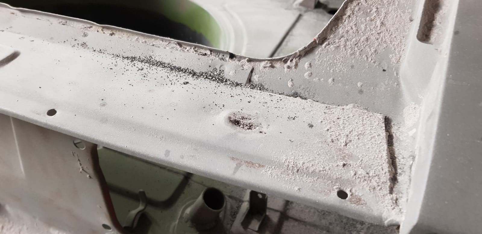

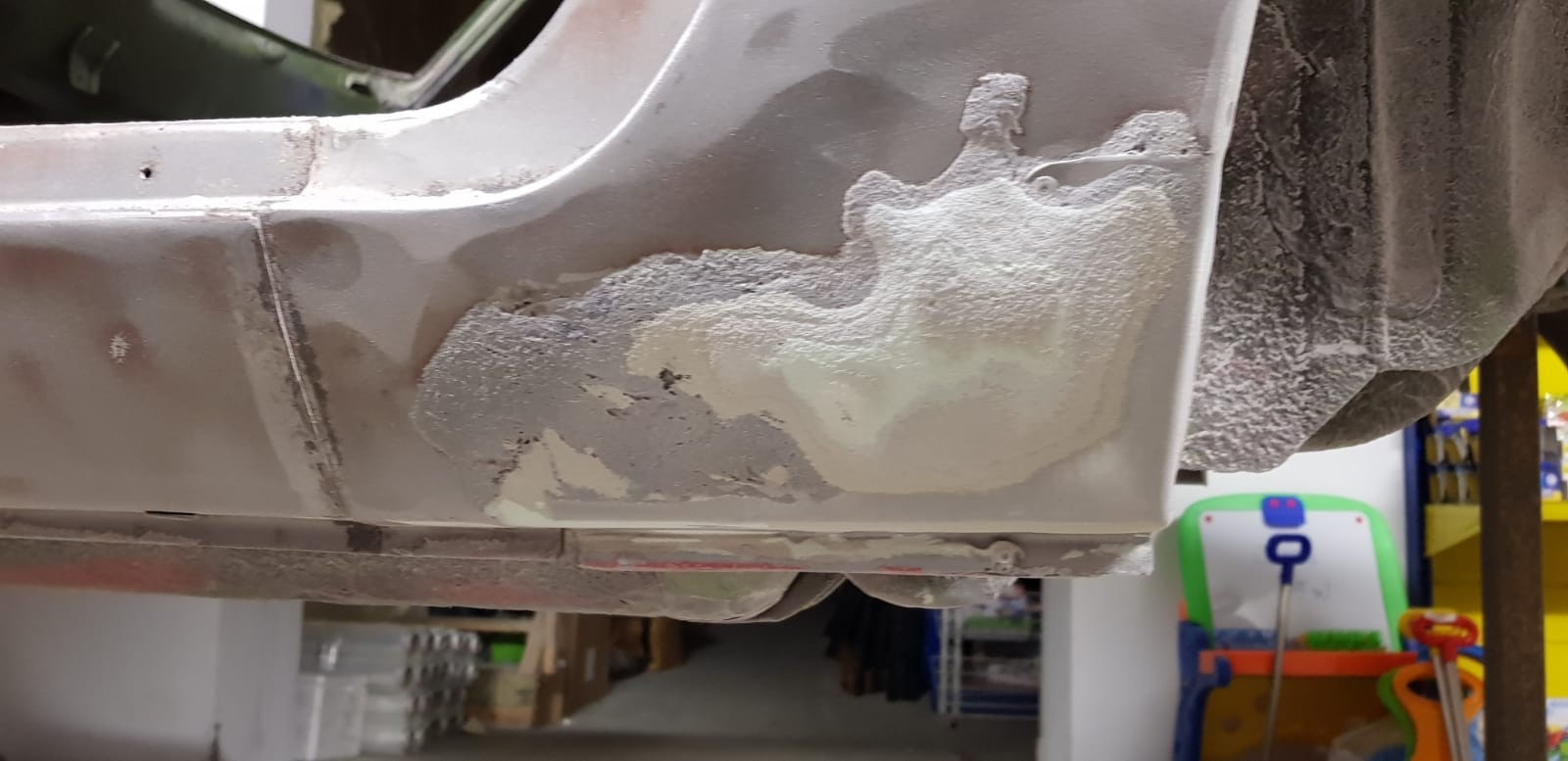

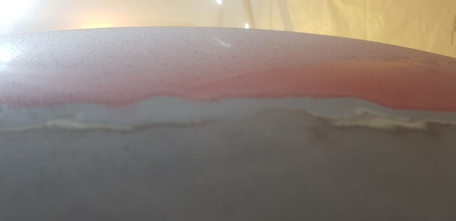

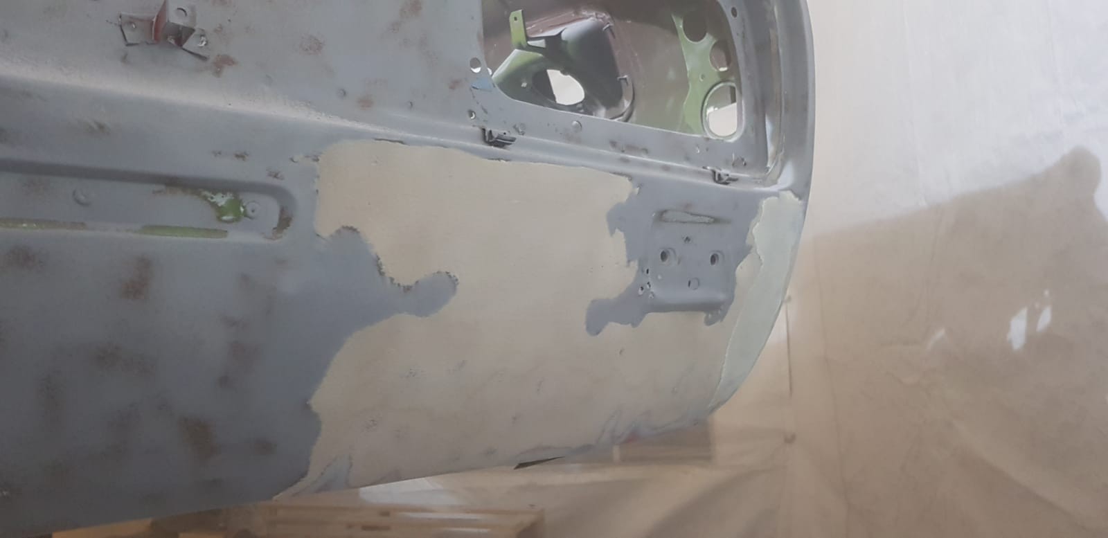

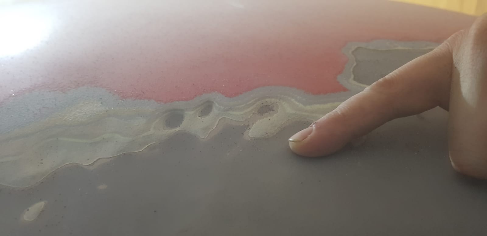

                Le décapage poursuit son cours.
Nom : 		IMG-20200217-WA0017.jpg
Affichages :	376
Taille :		134,9 Ko

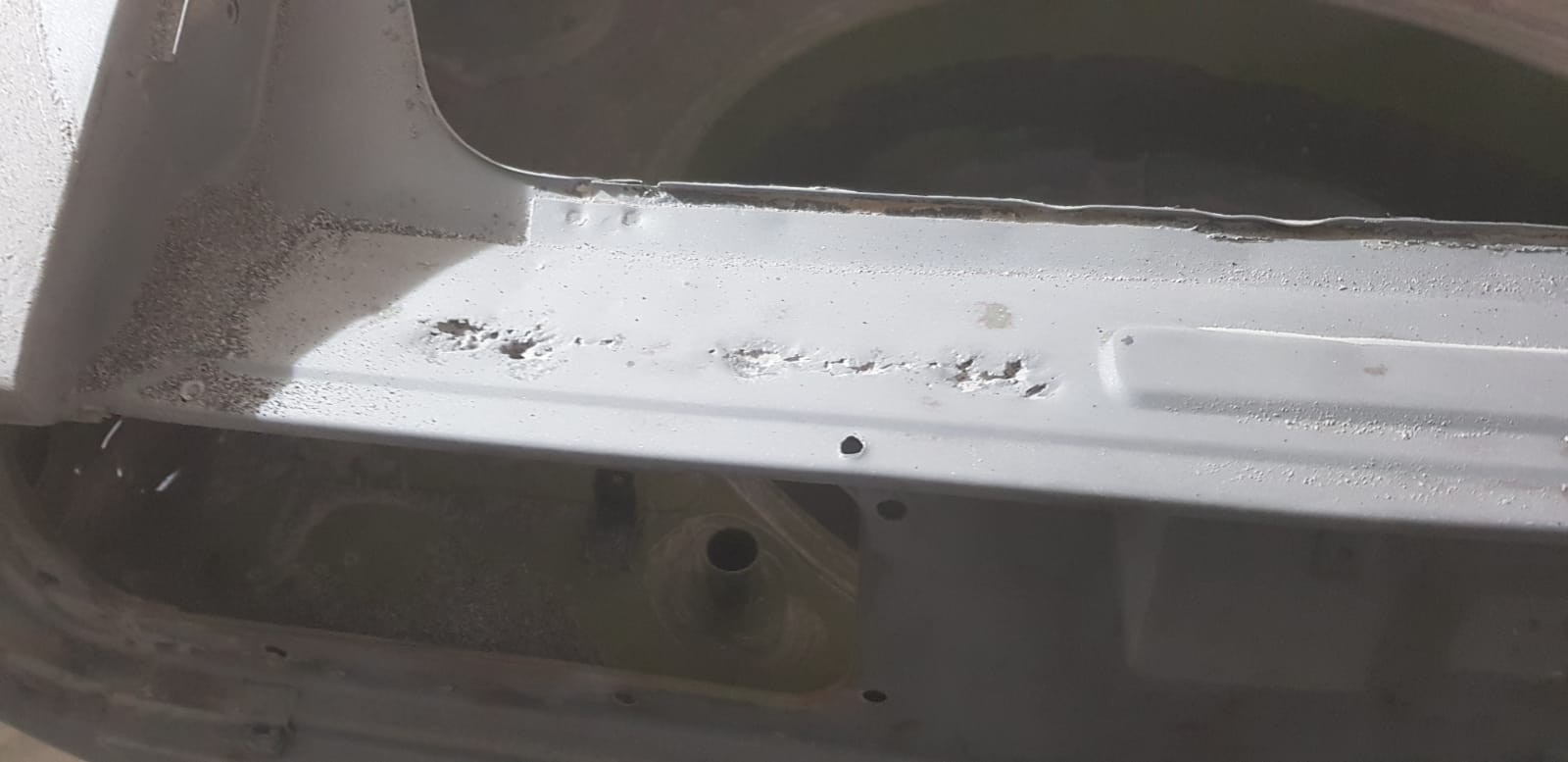

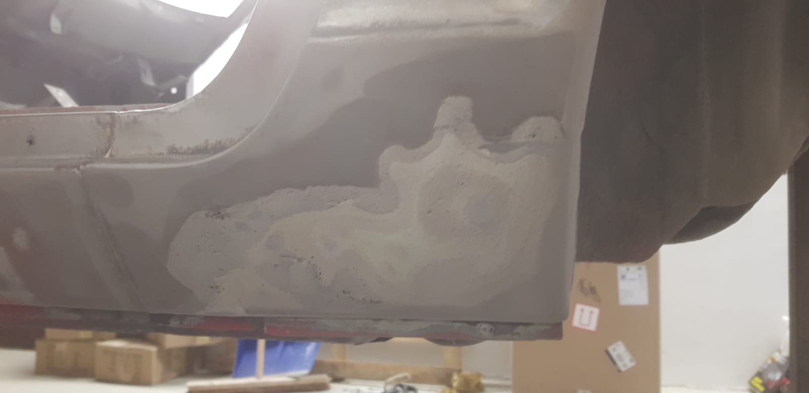

                Il y a des zones très chargées en mastic comme le toit qui a 1 cm de mastic dessus On n'a pas encore déposé toute la couche mais ça viendra
                Le toit Cache-t-il un fossile de toit ouvrant? une bosse? un trou béant, une restauration pourrie???
                Ils ont du utiliser au moins 10kg de mastic sur toute la voiture à la fin.

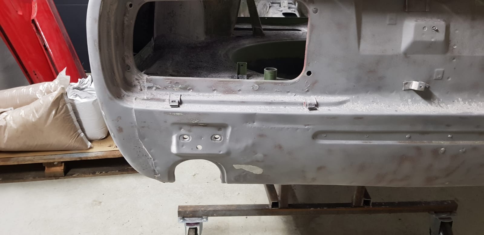

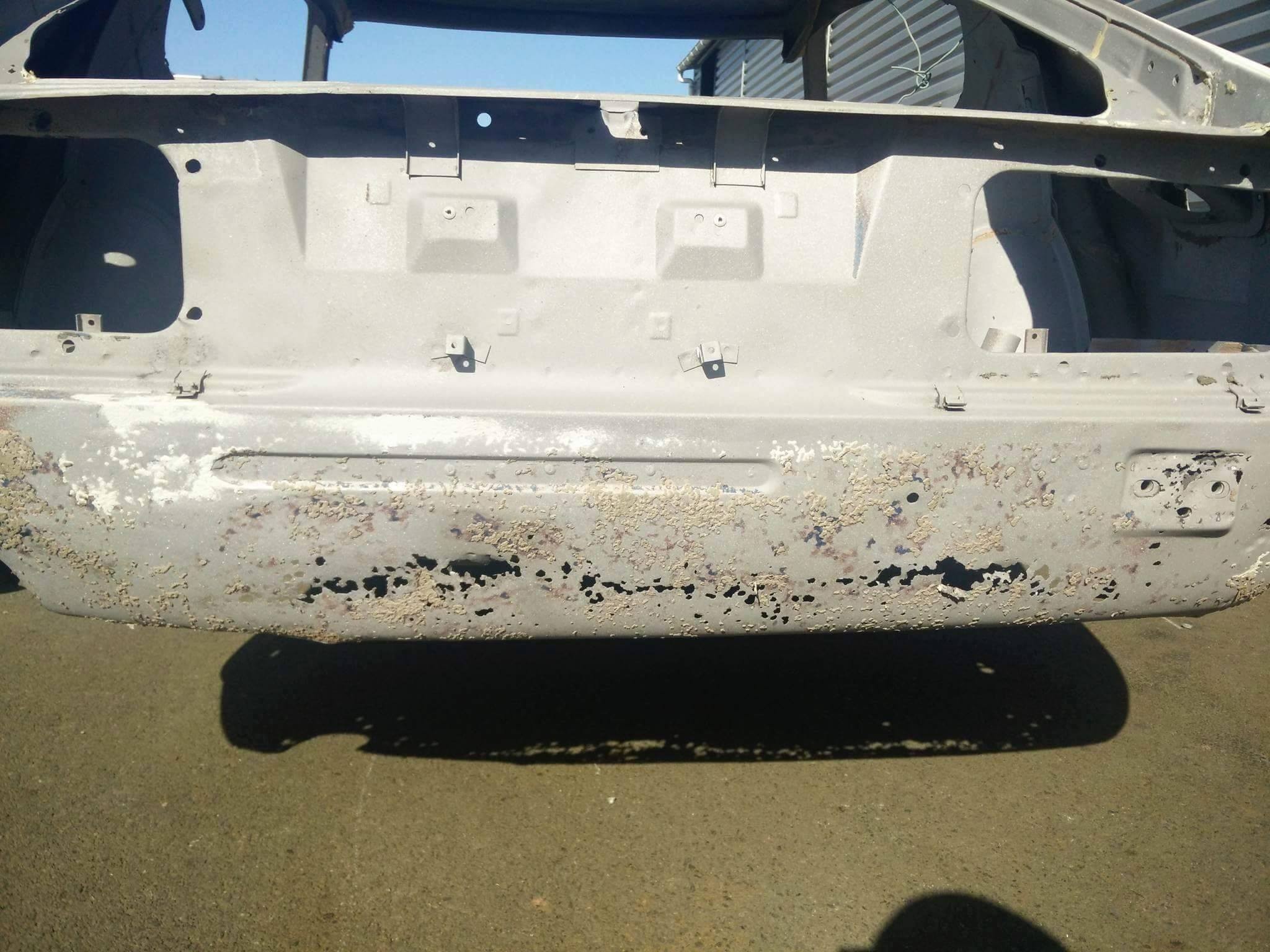

                La partie arrière:

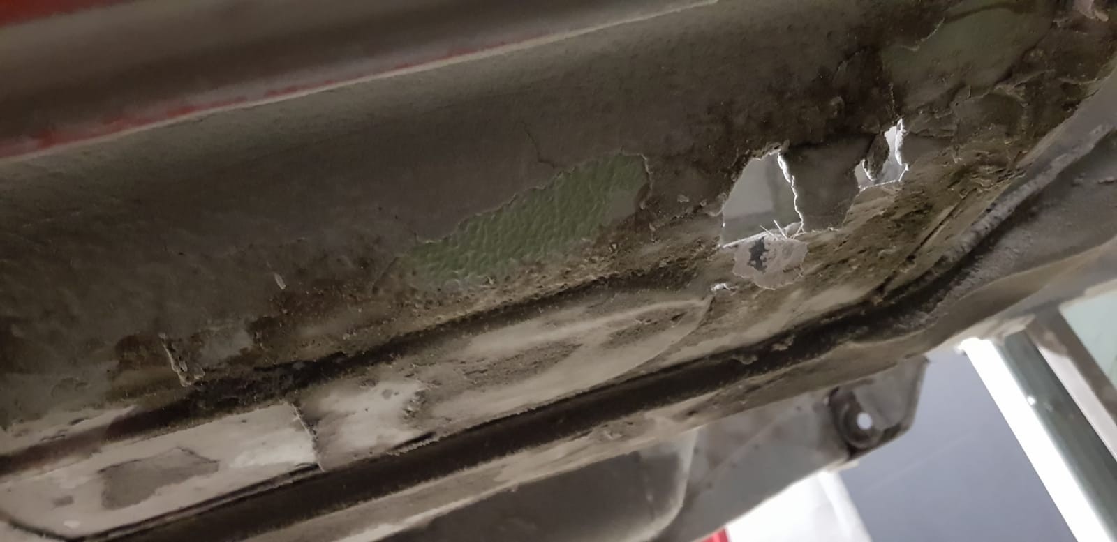

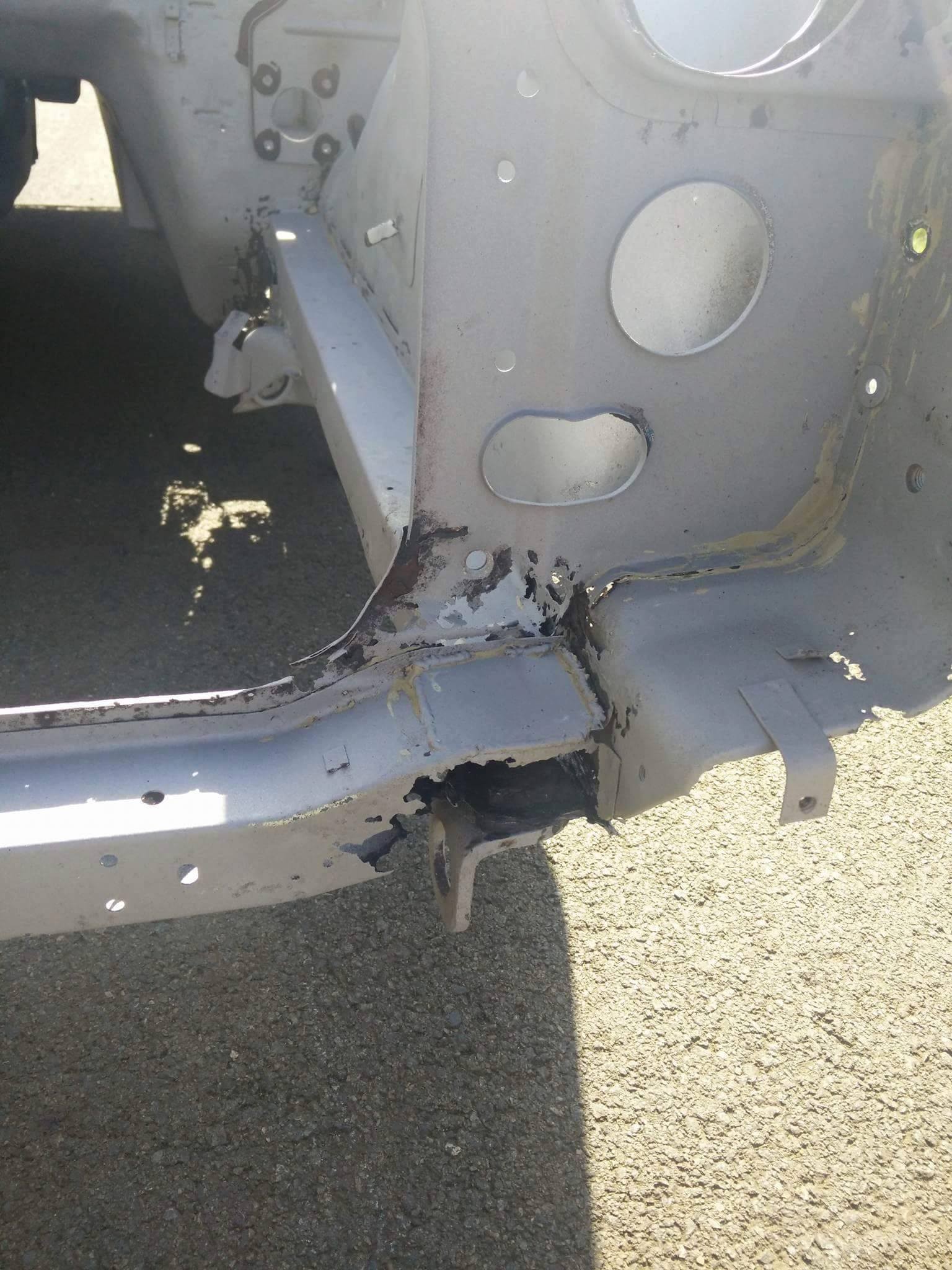

                Un gros trou mal réparé coté passager...réparé avec une plaque et de la fibre

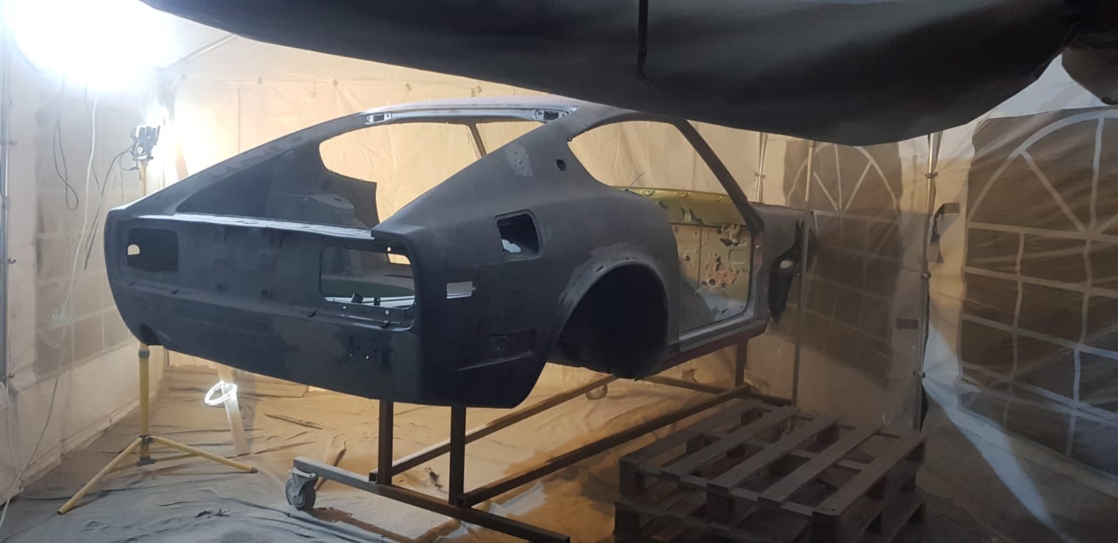

                Le coté gauche du toit, bien plus propre qu'à droite. Il y a néanmoins sans doute encore du mastic à déposer, je n'ai pas posé la question au restaurateur.

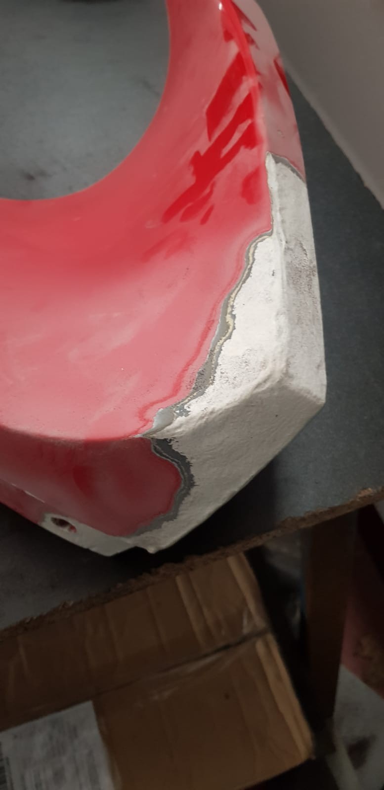

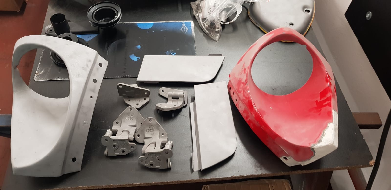

                On a commencé aussi à décaper les autres parties. Nous avons fait une mauvaise surprise, une des écopes de feu avant n'est pas en métal
                Celle de gauche (sur le véhicule - à droite sur la photo) est en matière non identifiée (fibre de verre?), je vais donc me mettre à la recherche de cette fameuse pièce. Si quelqu'un en a une à vendre, je suis preneur, même en mauvais état, tant qu'elle n'est pas trouée
                Les trappes au milieu de la photo sont très souples (on le sait tous), on réfléchit avec le restaurateur à les rigidifier (renforts internes, ailettes de refroidissement, etc. ?)

                  En plastique, c’est sur les premières z 1970 jusque ???
              • #70
                J'avais échangé mes deux écopes en métal contre deux en fibre de verre, mais je ne m'en suis pas servi vu que j'ai moulé les ailes intégralement en fibre de verre
                je m'en suis servi en revanche pour faire des masters afin de faire des moules pour thermoformer mes bulles de phares
                donc je n'ai plus en métal désolé
                si quelqu'un veut les deux en polyester faites moi une offre
