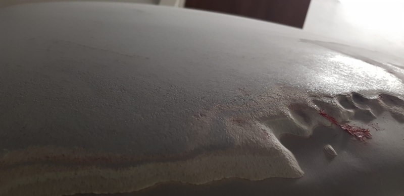

                        Sinon, je n'ai pas beaucoup donné de nouvelles depuis 15j parce que le restaurateur galère sur le toit, une photo vaut mieux qu'un long discours
                        Le sablage ne marche pas là... il va falloir une tonne de média donc on cherche d'autres méthodes, pour le moment on essaie la scie à bois pour couper le matic.
                        Pas de toit ouvrant dessous. Il me dit que quelque chose a du tomber sur le toit et que le carrossier où devrais-je dire le maçon à "corriger" le problème comme ça
                        La bonne nouvelle est que la Z va perdre 15kg sur la balance

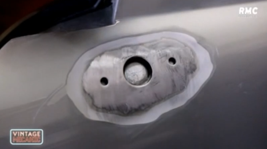

                          Je vais essayer de retrouver des photos du dernier épisode de Vintage Mecanic sur la 190SL. Un scandale de voir une auto comme ça pour 110ke, le taf n'est ni fait, ni à faire. Cette voiture valait à peine 15/20ke lorsque j'ai acheté ma Z, la restauration n'est donc plus à la hauteur.
                          [EDIT]:
                          Les voici, notez l'épaisseur du mastic sur les fixations des rétros. Comment a du être restaurée le reste de l'auto?
