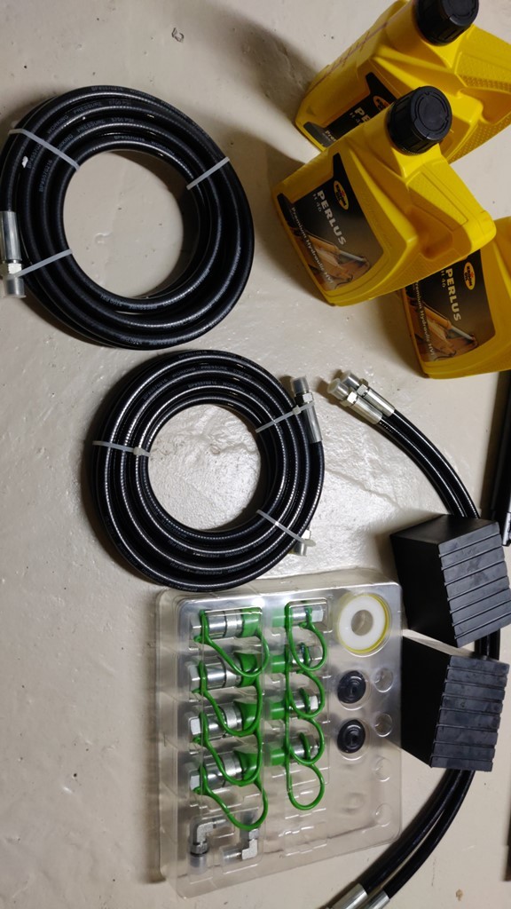

    === Système QUICKJACK ===
    Coût:
    de 1300€ à 2000€ en fonction de la taille et de la capacité (de 1.5t à 2.5t)
    Compter 1500€ pour le modèle de milieu de gamme
    Lien: Quickjack France/NL
    Avantages:
    - Léger et pratique - facilement déplaçable
    - Rangement facile (le long d'un mur par exemple) - le pont ne traîne pas au sol en permanence.
    - Alimenté en 12V ou 220V (donc utilisable sur parking de circuit par exemple ou pour le prêter aux copains )
    - Accès central facile
    - Hauteur de levée "juste" mais suffisante pour se tourner sous l'auto pour réaliser toutes les opérations
    - Modèle propriétaire avec brevet = qualité contrôlée
    Défauts:
    - Cher pour ce que c'est lorsqu'on compare avec le pont ciseaux mobile
    - Hauteur de levée limitée
    - Taille et puissance limitée - à bien choisir en fonction des besoins.
    Cliquez sur l'image pour la voir en taille réelle   Nom : 		173327868.jpg?width=640&height=427.jpg  Affichages :	0  Taille :		59,3 Ko  ID : 			281593
    Cliquez sur l'image pour la voir en taille réelle   Nom : 		QuickJack%20All%20Parts%20copy_2.jpg  Affichages :	0  Taille :		66,2 Ko  ID : 			281594

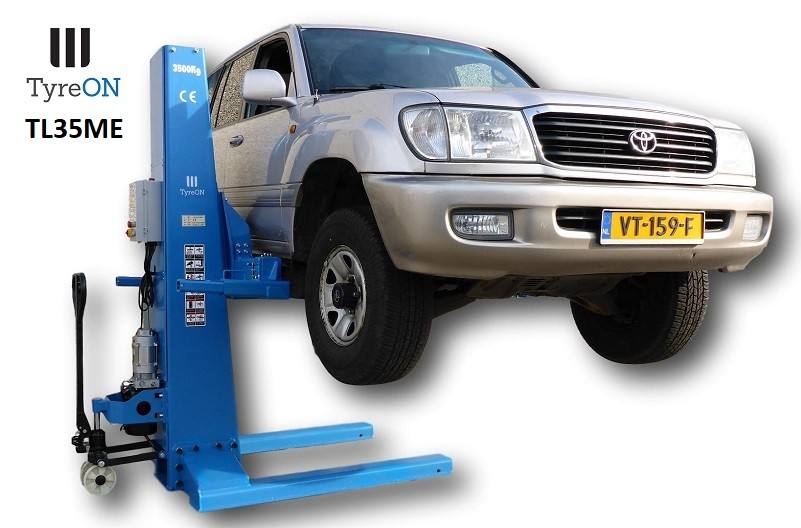

    === Pont 1 Colonne Mobile ===
    Coût:
    de 1500€ à 5000€ ()
    Avantages:
    - Pratique
    - Déplaçable mais lourd
    - Accès facile
    - Pas besoin d'infrastructure spécifique (dalle en béton)
    Défauts:
    - Cher!
    - Matériel haut donc pas facile à glisser dans un garage bas de plafond
    - A réserver au professionnels?
    Cliquez sur l'image pour la voir en taille réelle   Nom : 		TL35ME%20verplaatsbare%201%20koloms%20hefbrug%20%20(1).jpg  Affichages :	0  Taille :		87,4 Ko  ID : 			281596

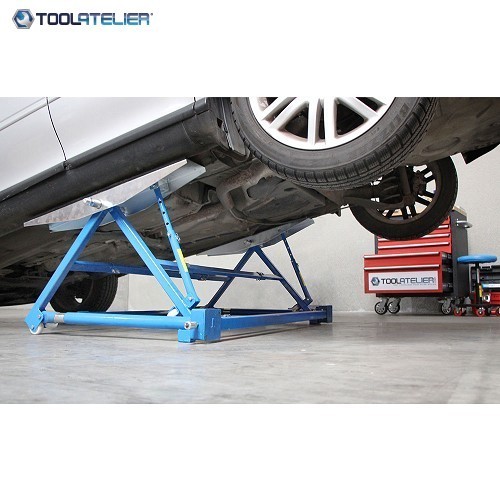

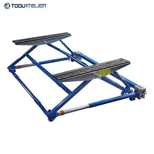

    === Pont Mécanique à Bascule ===
    Coût: environ 400€ (en rupture en ce moment - mai 2020)
    Distribué par ToolAtelier via Mecatechnic
    Avantages:
    - Prix
    - Légèreté
    - Prises sous véhicule très larges - pas de risque d'abimer les soubassements
    - Levage assez élevé pour bricoler sous l'auto...
    - Mécanique - aucun risque de fuite
    Défauts:
    - ...mais limité à un essieu
    - Stabilité?
    - Pas automatique mais il semble facile à manipuler
    Cliquez sur l'image pour la voir en taille réelle   Nom : 		TA00205.jpg  Affichages :	0  Taille :		38,9 Ko  ID : 			281597
    Cliquez sur l'image pour la voir en taille réelle   Nom : 		TA00205-11.jpg  Affichages :	0  Taille :		57,8 Ko  ID : 			281598

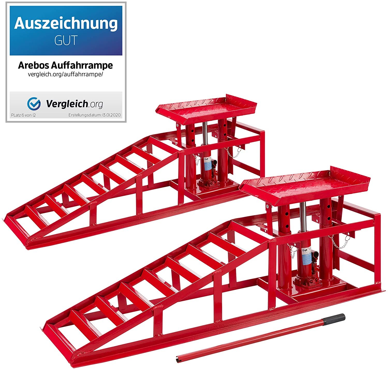

    === Rampes de Levage ===
    Coût: 200€
    Lien sur Amazon
    Avantages:
    - Economiques
    - Légères
    - Levée correcte avec les roues
    Défauts:
    - Levée limitée sans les roues
    - Qualité?
    - Angle de levage - une voiture trop basse va frotter sur les rampes en montant
    - Adapté pour gros travaux?
    Cliquez sur l'image pour la voir en taille réelle   Nom : 		81RnjrJO-lL._AC_SL1500_.jpg  Affichages :	0  Taille :		313,8 Ko  ID : 			281599
    Voilà donc la synthèse des recherches que j'ai pu effectuer pour le moment.
    Avec l'encombrement réduit dans mon garage les rampes Quickjack ou le pont ciseaux semblent être les 2 options les plus désirables. Je vais mesurer l'espace de levage dont je dispose avec mes autos. Si le pont ciseau n'apporte pas de gain significatif, je partirais sur le Quickjack (qui est en promo à l'heure où j'écris ce sujet )

    j'ai un quickJack (je l'ai déjà dis ? hihi je rabache, mais j'adore ce truc) c'est pratique, pas trop lourd et on oublie rapidement le prix.
    il faut plutôt voir ça comme des chandelles hydrauliques. Donc tu as les mêmes problématiques (être couché sous la voiture notamment, mais bon avec un ciseau tu es a moitié debout)
    si j'étais chez moi j'aurai installé un 2 colonnes. (bon faut la hauteur de plafond et l'épaisseur de dalles béton qui va bien)
    ca va vite a installer, tu glisses de chaque côté, tu connectes et hop c'est parti.
    ca monte suffisamment haut pour faire les opérations courantes. même sortir une boite ça va bien.
    La qualité de fabrication est plutôt pas mal.
    c'est très stable au sol.
    les cales en caoutchouc sont bien, j'ai jamais abimé le repli de caisse.
    Moi j'ai un 12V, on fout ça dehors en été, donc ça me va bien.
    Les inconvénients :
    _ la purge un peu relou au début.
    _ être couché sous la voiture,
    _ le prix
    _ l'importateur hollandais ...
    Mais aujourd'hui je pourrais plus faire sans, surtout pour mes autos un peu basse.
    j'avais du acheter un cric rabaissé, mais je manque de course pour vraiment lever la voiture et ça travail la caisse que tu ne lèves pas bien a plat.
    après le 2 colonnes c'est top, tu es debout, mais je peux pas, c'est lourd, je peux pas laisser ça au sol en plein milieu et si je déménage encore, ça va me prendre la tête a déplacer.
      Merci pour ton retour Quelle version du quickjack as-tu pour la Z? 3500 ou 5000?
      Il faut que je regarde de près car la MX5 et la Z sont toutes les 2 de petites voitures. Le 5000, s'il convient permettrait aussi facilement de gérer des autos plus grosses comme mon daily.
        Je loue un garage qui est assez grand pour garer la Z et avoir un coin "atelier" sur le coté. Toit en pente donc plus de hauteur d'un bout que de l'autre, mais pas mal et surtout : une fosse ... d'où la location (et le nombre d'autos à garer à l'abri ...). Par contre pas d'électricité, dommage.
        La fosse c'est bien, sauf pour tout ce qui est travail sur les roues, les freins, les amortisseurs ... bref là où on aurait le plus besoin !
        Le quickjack me semble un bon complément, et en récupérant la profondeur de la fosse, ça peut même être top pour tous les travaux en dessous. En 12V, du coup pas de souci d'énergie.
        a question que je me pose, c'est la distance entre les 2 socles quand ils sont en place sous la Z ...
        Triangulé, tu pourrais me dire la largeur de chaque semelle, ou la distance entre semelles (ce serait royal ... mais ne lève pas ta voiture pour ça !) . Sinon tu lèves la voiture en prenant appui sur le repli de bas de caisse, je pense donc que tu es centré sur ce repli pour lever ...
        En gros, ça me démange méchant aussi de sauter le pas !

            Perso, j'ai les rampes de levage d'amazon, le retex est bon mais effectivement sur les Z très basses c'est plus que limite à l'avant avec le spoiler.
            Par contre, c'est nikel pour l'arrière. Pour le prix c'est une affaire. Associer à des chandelles pour d'autres travaux cela couvre pas mal de travaux. J'ai aussi un chariot très plat pour me glisser sous la voiture. Si vous en avez besoin, n'hésitez pas à me les demander elles dorment au garage….
            Benoit
            280Z et 240Z.
Nom : 		pfme.jpg
Affichages :	1559
Taille :		390,4 Ko
            voila la bête.
            C'est la version intermédiaire de 2.2T max.
            Ne faites pas attention a la voiture, elle est en cours de ponçage et pose des mastics.
            La rampe passe pil poil entre les deux roues.
            On apperçoit les deux cales en caoutchouc.
            utilisation ce samedi pour faire les bas de caisse.
Nom : 		nok1.jpg
Affichages :	1530
Taille :		415,9 Ko
            Je l'alimente via la batterie de la voiture. ça suffit largement.
            là je suis en position intermédiaire (il y a 2 hauteurs de levage)
            l'important c'est toujours de lever et de bloquer la hauteur par la barre de sécurité.
            D'autre part, il faut toujours faire attention aux durites d'alimentations, car les vérins sont puissants.
            Si on lève et que le tuyau coince, ça tire dessus ! Donc attention avec les voiture rase moquette.
Nom : 		3dld.jpg
Affichages :	1542
Taille :		542,9 Ko
Nom : 		n00v.jpg
Affichages :	1520
Taille :		296,0 Ko
            on voit la cale caoutchouc qui prend la forme du repli de caisse.
Nom : 		qv1h.jpg
Affichages :	1577
Taille :		488,7 Ko
            La hauteur de ma caisse est de 100mm sous les longerons.
            Voici ce que ça donne au repos au niveau du bas de caisse.
            ici j'utilise les grosses cales (il y a 2 jeux) je peux encore la rabaisser, ça passera toujours.
            on voit d'ailleurs qu'elle est trop haute de derrière.
Nom : 		ns9f.jpg
Affichages :	1548
Taille :		470,3 Ko
            la rampe passe très près du pneu arrière sur la Z. Ceci est du au fait qu'il s'agit d'un parallèlogramme.
            il faut donc pousser la rampe au max vers l'avant. Mais ça passe très bien.
            je n'ai pas mesuré les entraxes, mais comme vous pouvez le voir sur les photos, ça correspond avec les points de levage d'origine.
              Apparemment très efficace, et 1220 € pour le 3t5...
            Merci pour le photo reportage! Tu assures!!!

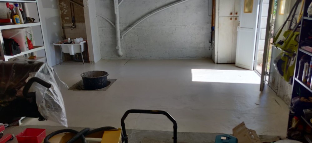

              Avant d'investir, il faut préparer le terrain. Je suis passé du garage poussiéreux en béton brut pas lisse du tout à un beau garage lumineux, lisse et lessivable
              Plus je réfléchis, plus je pense que le Quickjack est la solution qui conviendrait le mieux.
              Avant (en cours de réagréage)
Nom : 		IMG_20200601_114706.jpg
Affichages :	1520
Taille :		93,5 Ko
              et puis version (presque finale) Le trou au milieu est couvert par une tôle de 5mm, exactement à l'endroit des roues On peux rouler dessus mais ça s'enfonce quelques millimètres. Je vais donc rigidifier.
Nom : 		IMG_20200601_164334.jpg
Affichages :	1505
Taille :		73,1 Ko
Nom : 		IMG_20200601_195620.jpg
Affichages :	1470
Taille :		68,5 Ko

                  Bonjour Triangulé,
                  Qu'est ce qui a motivé ton choix pour ce matériel alors que tu sembles avoir de la hauteur sous plafond ?
                  • Triangulé
                    Triangulé a commenté
                    le batiment n'est pas a moi, c'est celui de l'entreprise ou je bosse. c'est une location. je ne peux pas laisser le matériel en fixe.
                    En plus il s'agit d'une vieille grange agricole qui a été fermée sur les côtés, la dalle au sol est pourrie elle a déjà cédée sous le poids des racks de stockage.
                    d'autre part, en ce moment je cherche une maison avec sous sol (pour acheter), c'est le meilleur rapport prix/surface pour les bricoleurs, le soucis étant toujours la hauteur sous plafond .
                    perso, comme expliqué dans ma présentation, je ne peux pas trop me permettre de prendre des solutions en fixe, aujourd'hui c'est plus comme avant, on est tout le temps en train de changer de boulot et de déménager. il faut donc une solution transportable aussi.
                    le quickjack, mis a part que c'est chère, ça correspond parfaitement.
                    un autre avantage c'est que tu peux l'acheter a plusieurs et te le prêter, chez l'un ou l'autre.
                    Dernière modification par Triangulé, 07 juin 2020, 17h58.

                  Voici quelques photos:
                  Les pièces sont emballées dans du contreplaqué avec cerclage extérieur et intérieur.
                  Cliquez sur l'image pour la voir en taille réelle   Nom : 		IMG_20200903_224546.jpg  Affichages :	0  Taille :		172,4 Ko  ID : 			285814
                  Les connectiques
                  Cliquez sur l'image pour la voir en taille réelle   Nom : 		IMG-20200903-WA0020.jpeg  Affichages :	0  Taille :		141,1 Ko  ID : 			285816
                  Le compresseur en version 12V. Il existe aussi en version 220v. Le tarif est le même, c'est donc purement un choix personnel. Pour ma part, il me permettra de lever les autos partout (dans le garage, devant la maison, chez les amis, etc.)
                  Cliquez sur l'image pour la voir en taille réelle   Nom : 		IMG-20200903-WA0022.jpeg  Affichages :	0  Taille :		125,2 Ko  ID : 			285817
                  Cliquez sur l'image pour la voir en taille réelle   Nom : 		IMG_20200903_225617.jpg  Affichages :	0  Taille :		156,4 Ko  ID : 			285818
