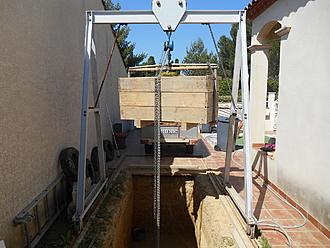

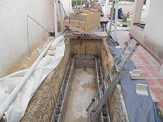

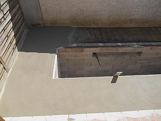

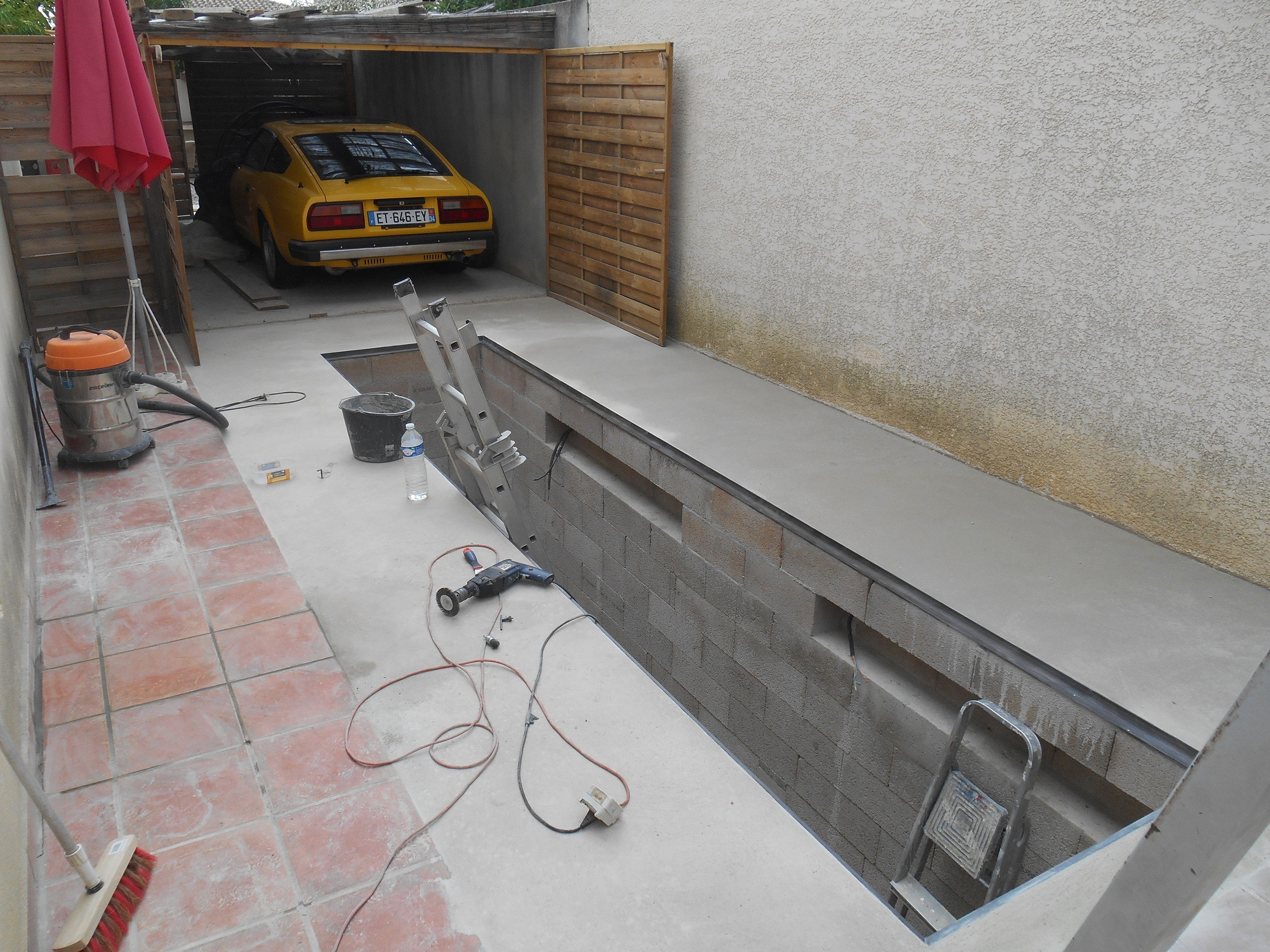

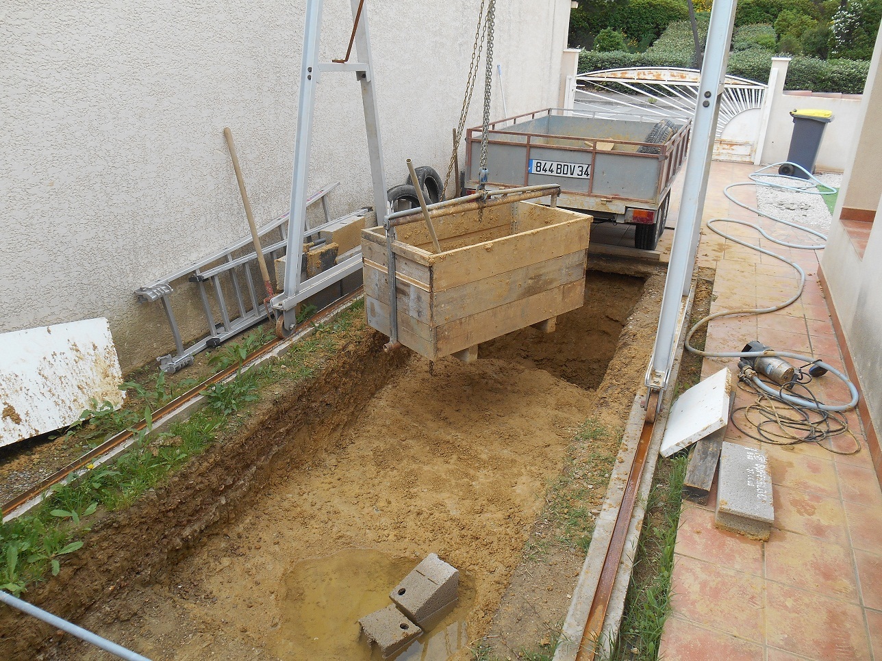

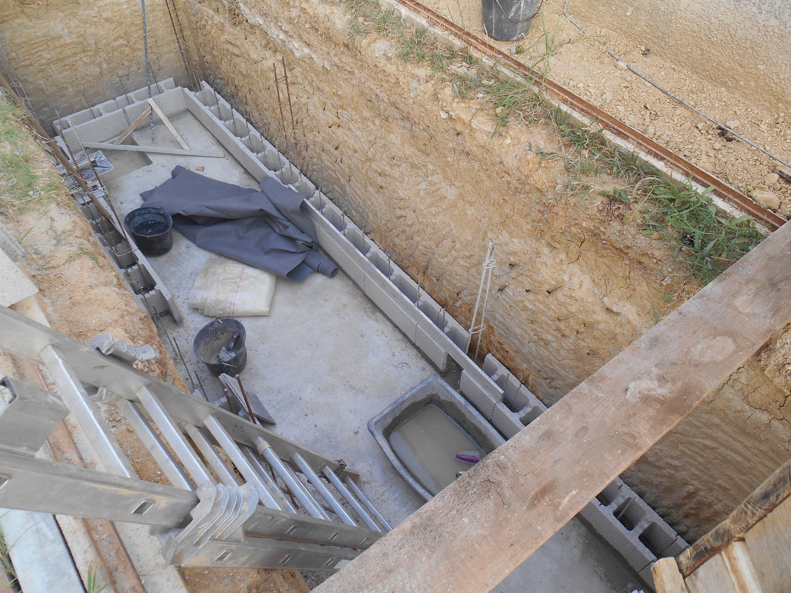

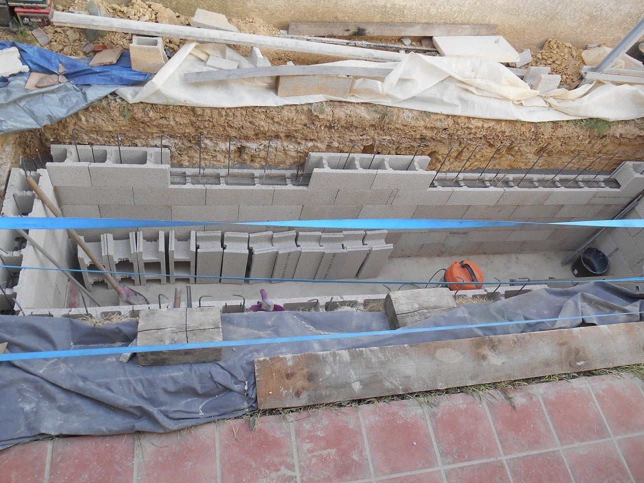

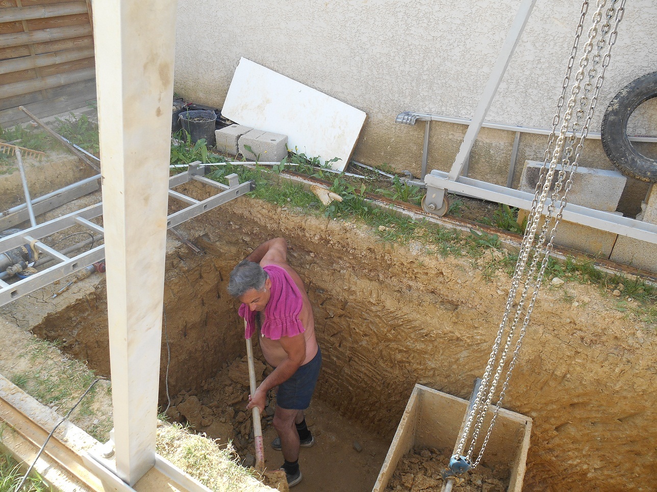

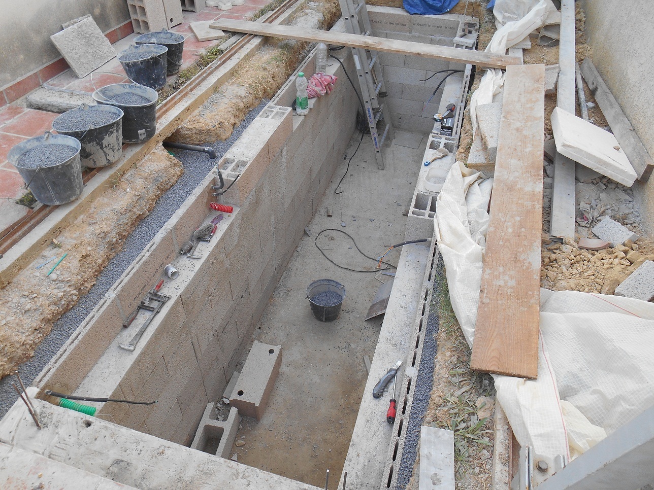

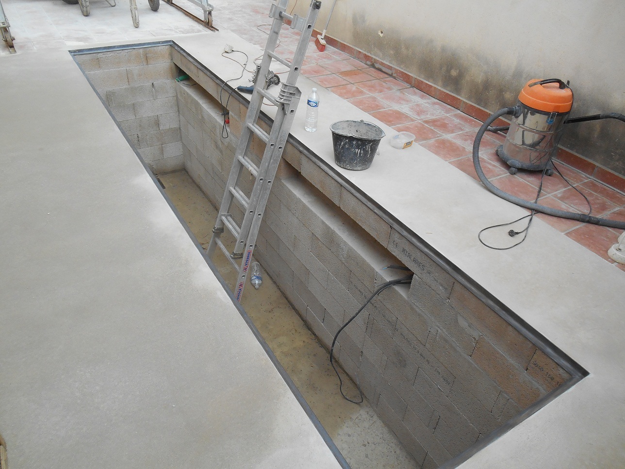

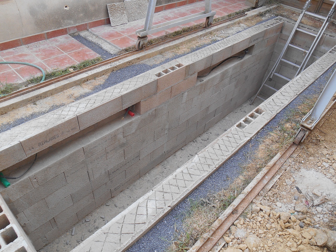

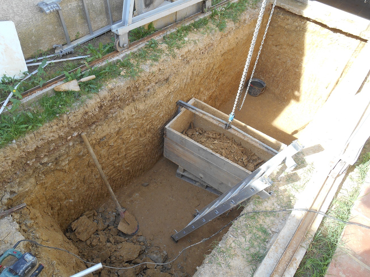

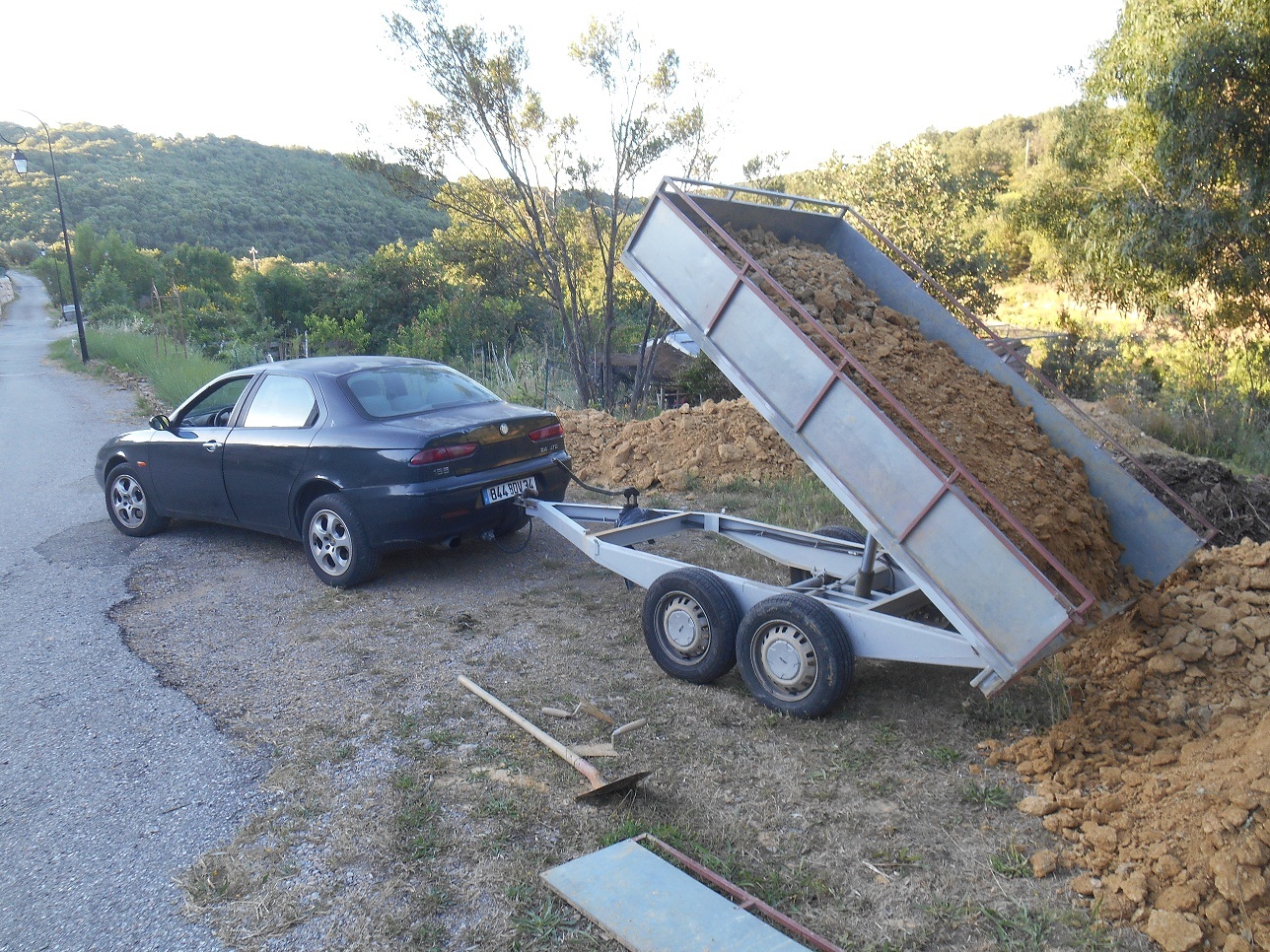

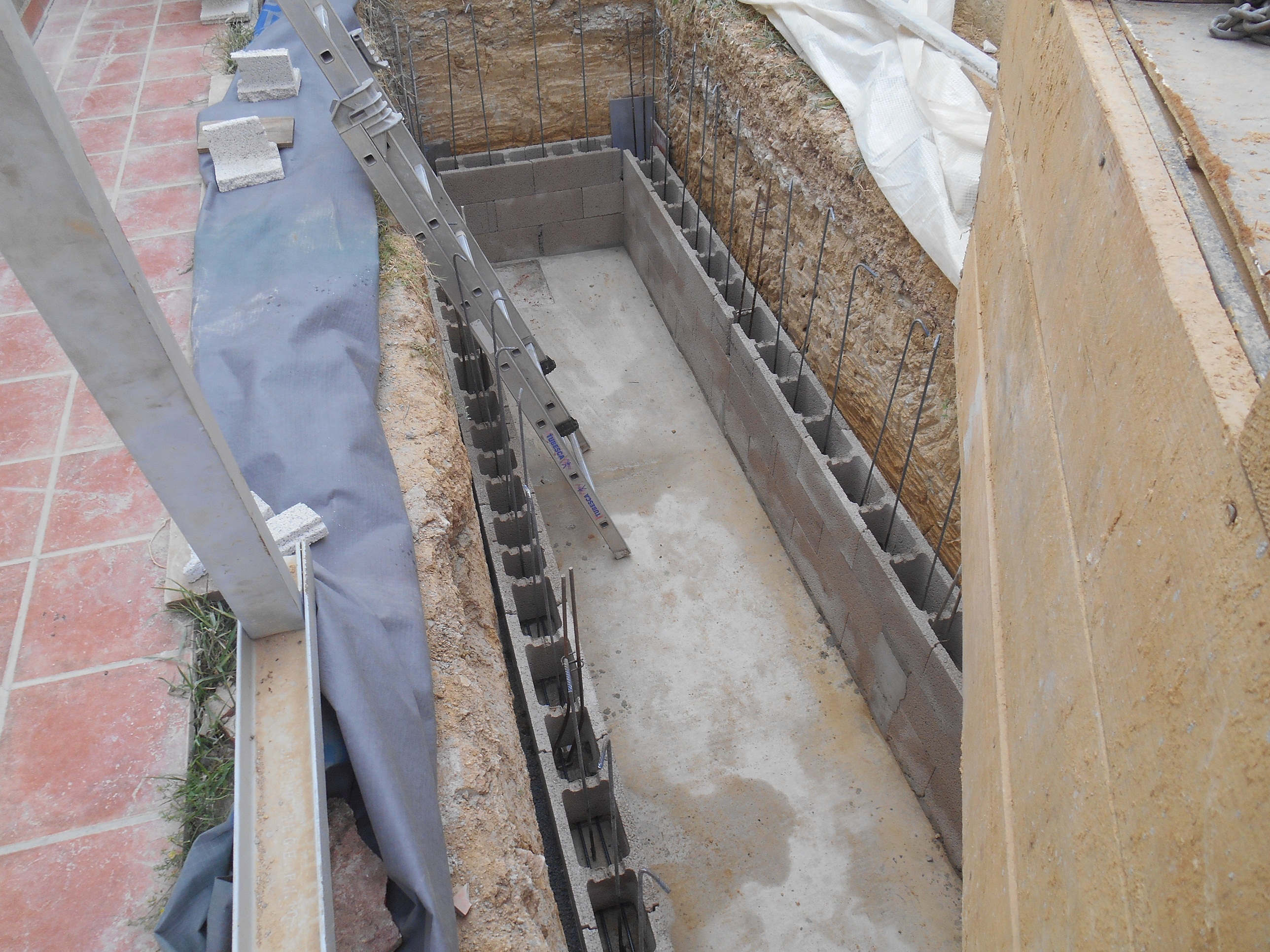

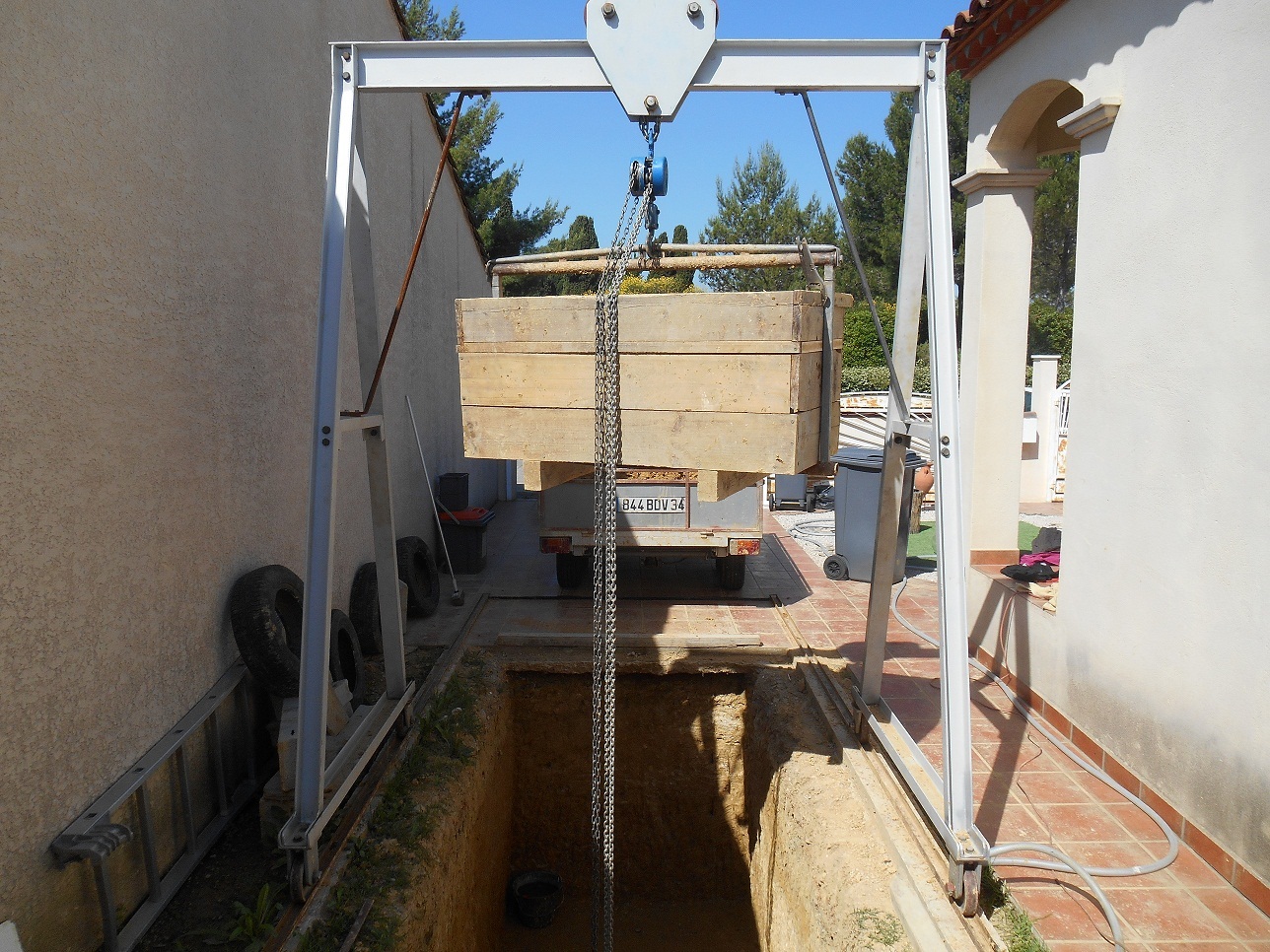

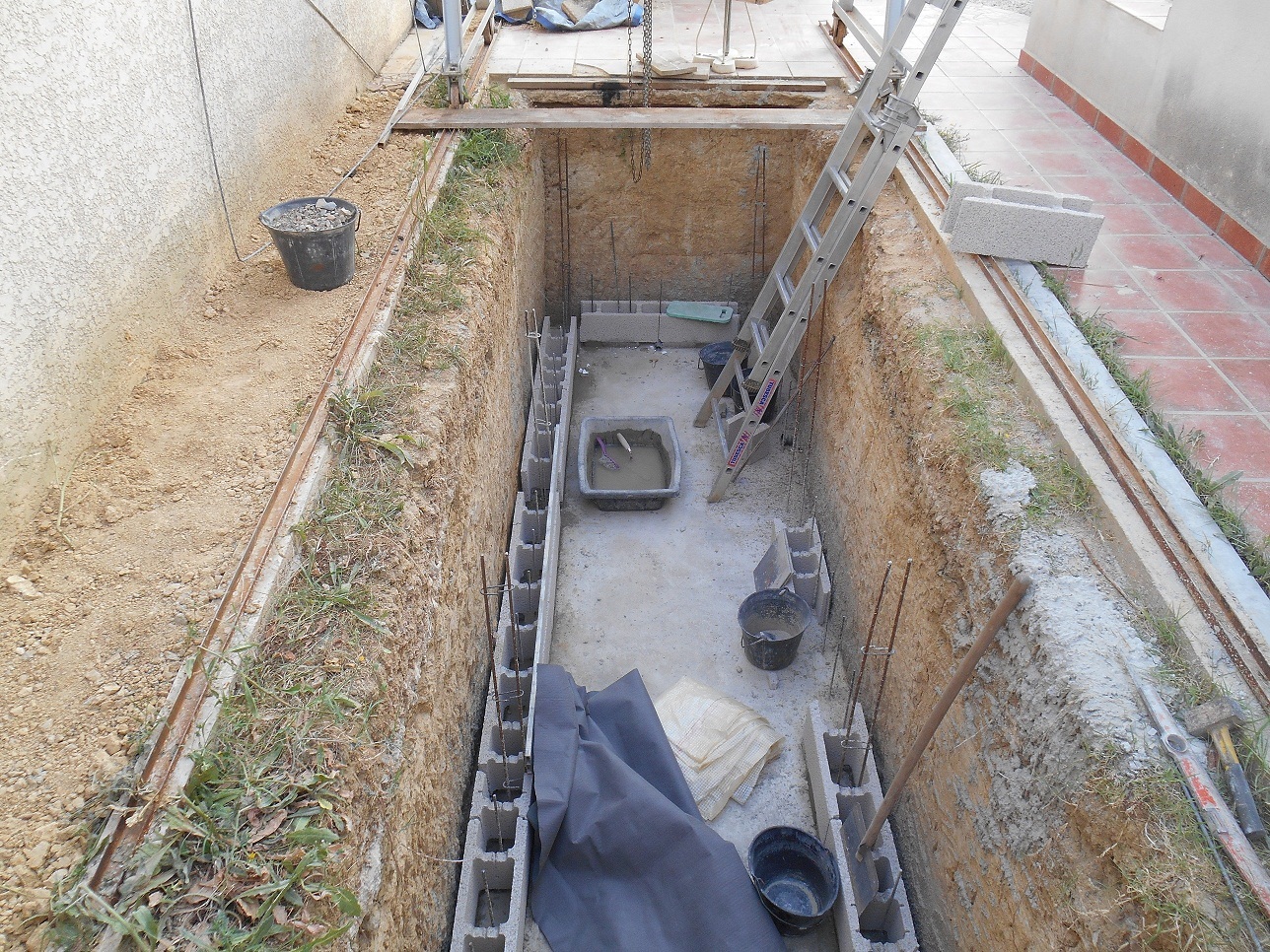

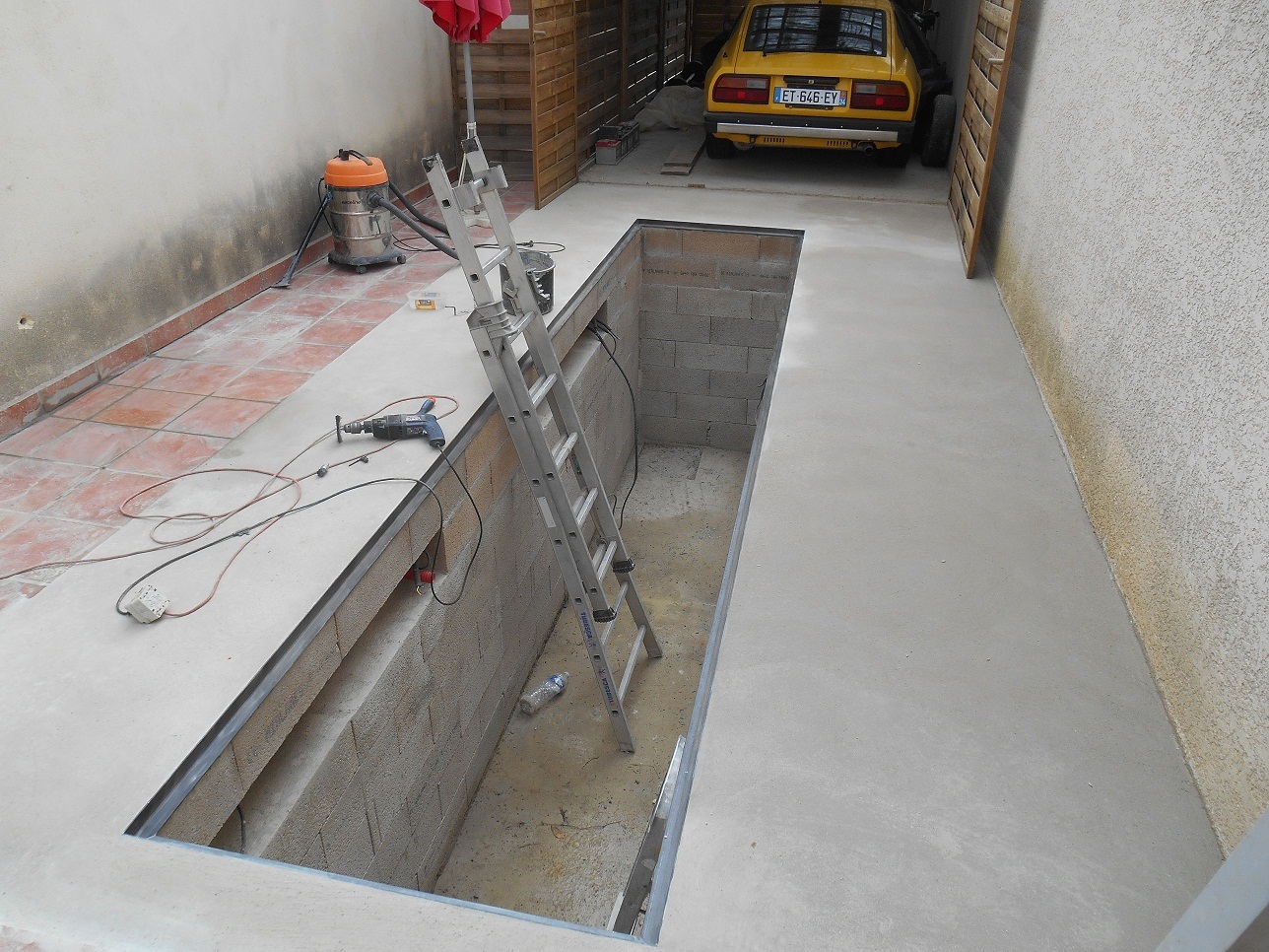

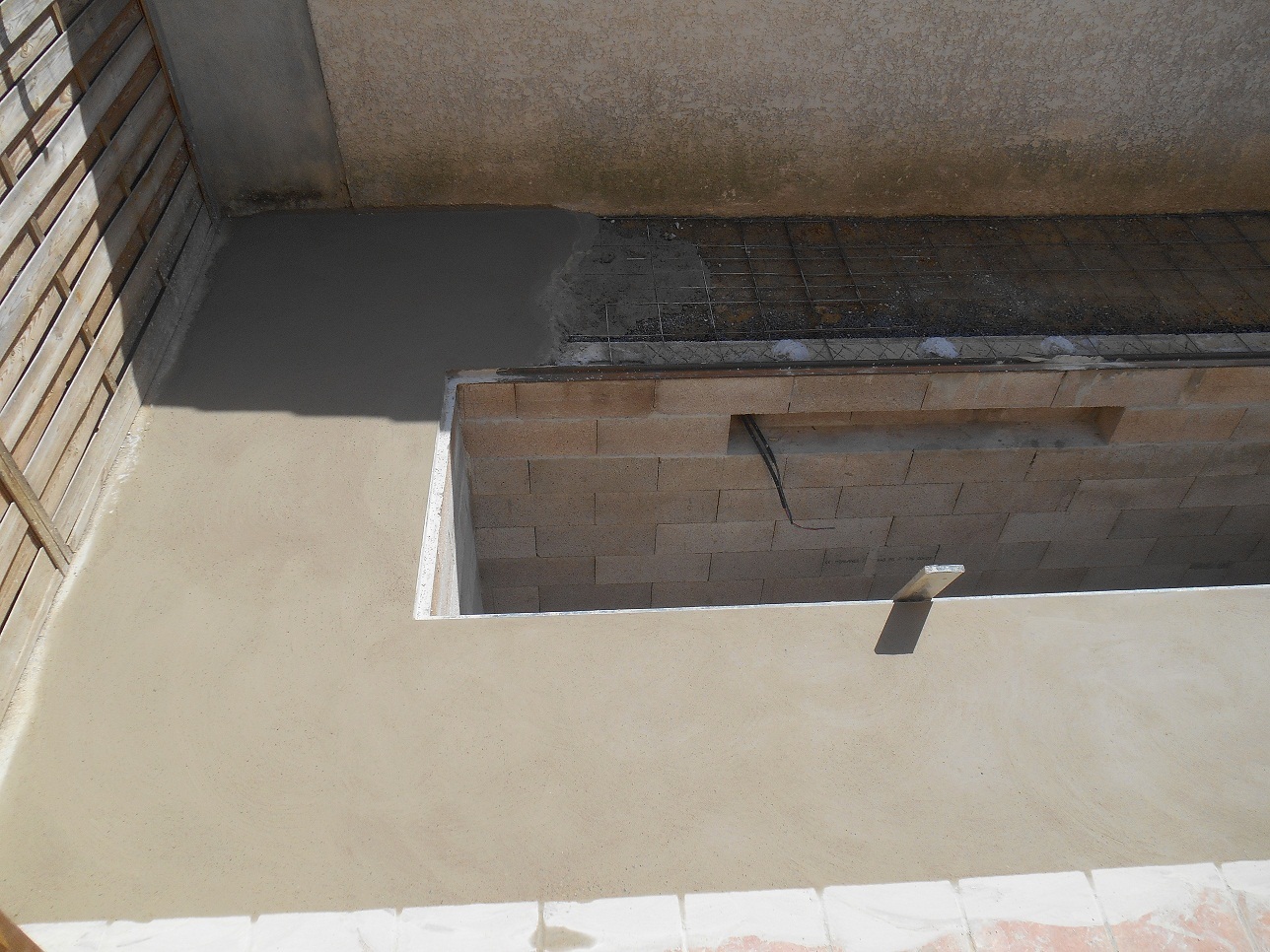

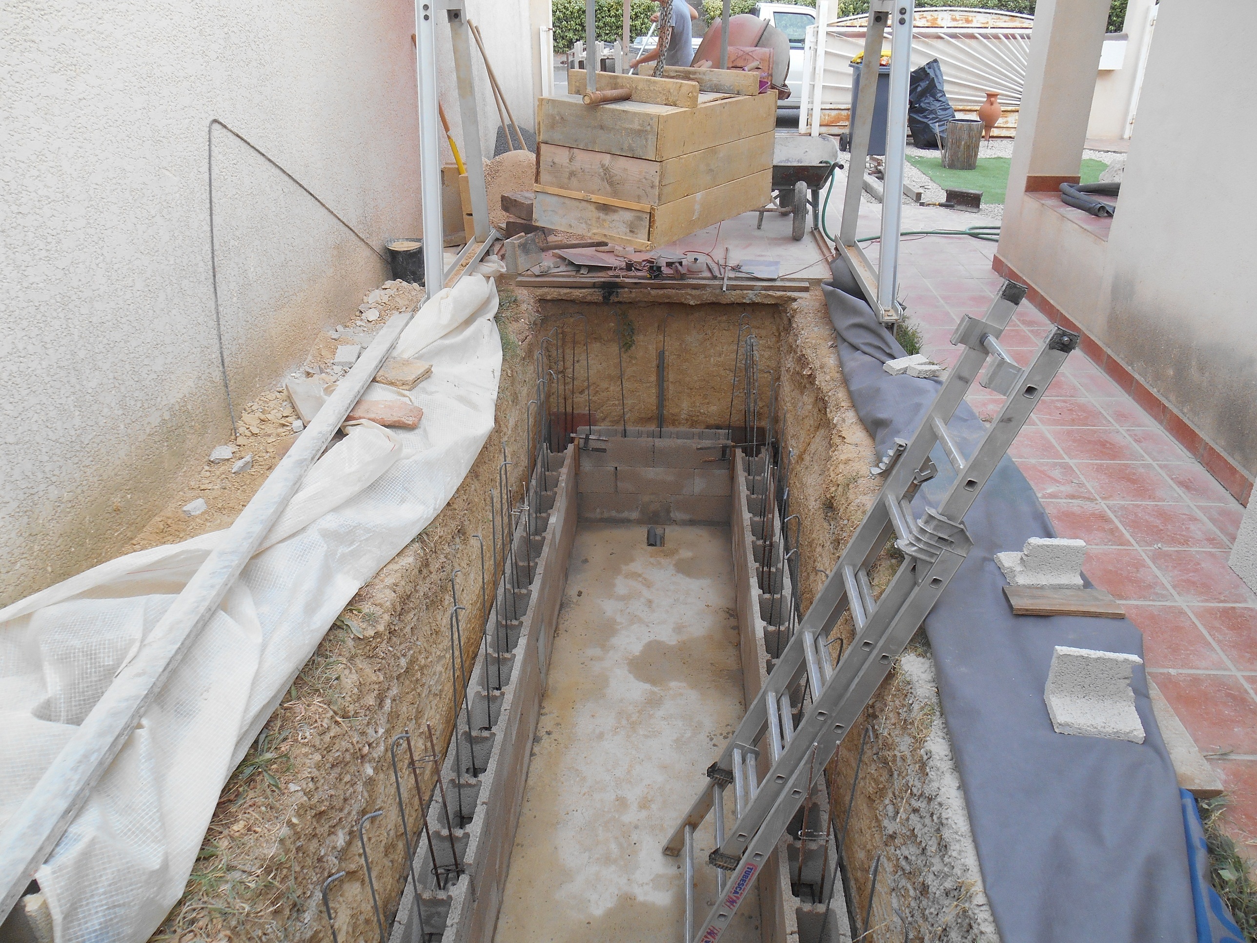

          Personnellement je n'ai pas eu trop le choix concernant mon équipement d'atelier auto, au fil des ans j'ai rempli mon garage de machines lourdes et encombrantes et autres outillages divers donc plus possible de percer la dalle pour y creuser quoi que soit..
          C'est dehors qu'il a fallu que j'envisage un plan B mais comme je suis en lotissement dans un périmètre très réglementé, il était hors de question de planter 2 mâts de pont colonne sans risquer de voir débarquer le GIGN et le RAID pour un rappel a la loi.
          Seule option une fosse de visite.. donc faut creuser et pas qu'un peut, 43 godets remplis de 600 kg de terre foisonné soit 26 tonnes, a la main, au bout de 2 jours tu ne fait de différence entre douleur et supplice tellement le corps est a l'épreuve, mais l'avantage c'est que la nuit tu dors super bien.
          Les travaux ont débuter en mars 2020 pendant le 1er confinement et j'ai coulé la dalle de finition en juin. Aujourd'hui elle est utilisable mais malheureusement toujours pas terminée je dois encore raccorder tous les réseaux, élec, air, eau, pompe relev, éclairage, et la couvrir biensur.

              L'accès a la fosse est également a l'étude, et vient alors l'éternel question de savoir.. escalier maçonner, échelle, ou caillebotis marche pied, sais pas trop encore, faut encore enduire, sol antidérapant et lessivable, enfin y a encore du taf et la facture commence a piquer pas mal aussi.
                Sacré boulot en effet. Bravo !
                J'ai abandonné cette solution pour moi à cause de la composition du sol, comme l'a remarqué Hubert...
