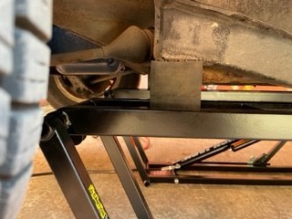

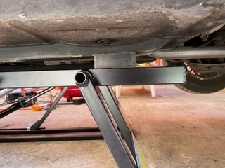

            Bonjour à tous les Z's
            un petit retour sur l'utilisation du Quickjack modèle BL-5000SLX
            comme Triangulé le montrait dans ce post , il fait le levage par le repli de caisse
            alors avec la commande du Quickjack , j'ai pris les caoutchoucs fendus fait pour ce type de levage
            et ce week-end , j'ai tout mis en place pour une première utilisation et en voulant mettre les caoutchoucs ad hoc j'ai trouvé qu'ils étaient vraiment très proche du bac de caisse , à tel point que j'ai craint qu'en levant comme cela j'allais enfoncer le bac de caisse
            donc , j'ai procédé comme sur les photos
Nom : 		positon qjk av.jpg
Affichages :	453
Taille :		23,9 Ko
ID : 			297809Cliquez sur l'image pour la voir en taille réelle
Nom : 		positon qjk ar.jpg
Affichages :	439
Taille :		24,5 Ko
            j'ai bien regardé pour ne pas écraser le longeron , pas de déformation visible
            votre avis ?
            je continue comme cela ?
            bonne journée à tous

              • #54
                Envoyé par jmb345 Voir le message
                votre avis ?
                a l'avant c'est bon , mais à l'arrière, c'est pas bon , les longerons sont trop faibles
                • #55
                  ok , merci pour les illustrations
                  j'avais bien vu cela sur le forum
                  le problème c'est que si c'est bon à l'avant , avec le quickjack je n'ai pas d'autres solutions pour l'arrière
                  il va me falloir refaire un essai sur le repli de caisse au niveau des demi-lunes avec les caoutchoucs fendus
                  merci de vos réponses et conseils
