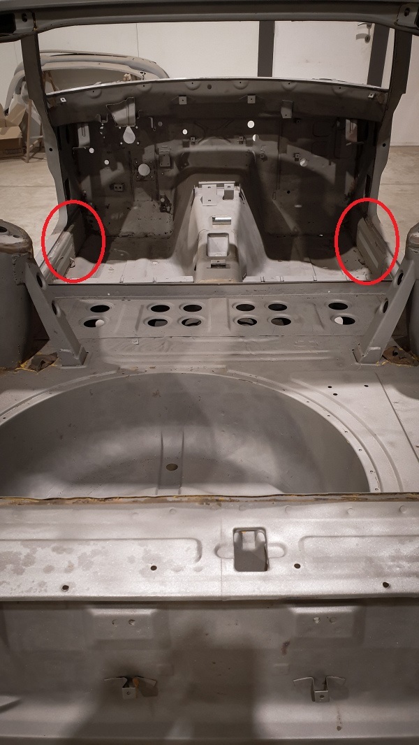

    tes bas de caisses sont fermés a l'intérieur ?
    on ne voit pas les trous ronds. il y a eu des séries comme ça ?
    • nomuken
      nomuken a commenté
      La partie arrière des bas de caisses, les 20-30cm avant la roue arrière, ne sont pas accessible de l'intérieur. Et c'est là ou TOUTES les S30 sont pourries

    Je pense que Triangulé parlait de ça:
Nom : 		wp-1608101812243.jpg
Affichages :	312
Taille :		177,9 Ko
    Ces tôles sont normalement embouties de "ronds" comme le plancher de coffre.
    Mais cela a visiblement déjà été réparé, on voit les délimitations. Et on voit les 2 planchers avants qui ont également subi la corrosion.
    Mais globalement elle semble être très saine... J'aurai bien aimé que la mienne soit de même
    Si ce n'est pas indiscret, tu as le tarif du sablage intégral ?
    La mienne devrait y passer.. On me demande 900€ht (caisse + ouvrants)
    • Triangulé
      Triangulé a commenté
      oui c'est bien de ça que je parle.
  • #63
    Non, c'est pas ferme et non plus repare. On avait juste scotché des plastiques sur les trous avant le sablage pour ne pas remplir les corps creux de tous le sable etc
    • Wesley
      Wesley a commenté
      Ah.. Le malin !
