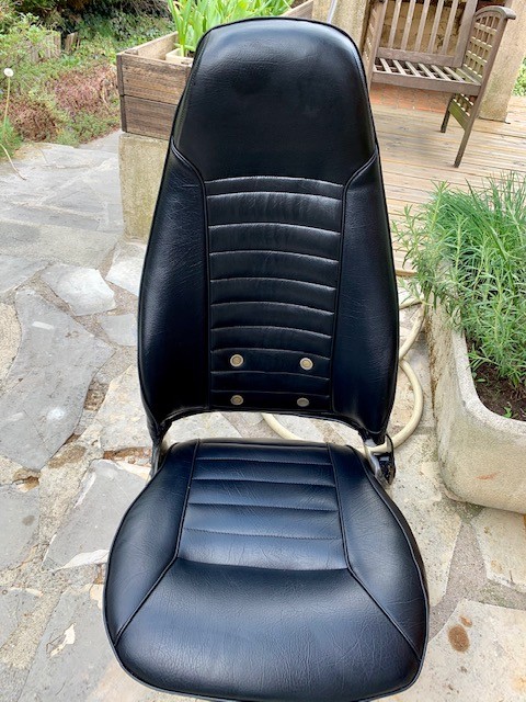

    - Restauration des sièges, craquelés, décolorés et déchirés par endroits

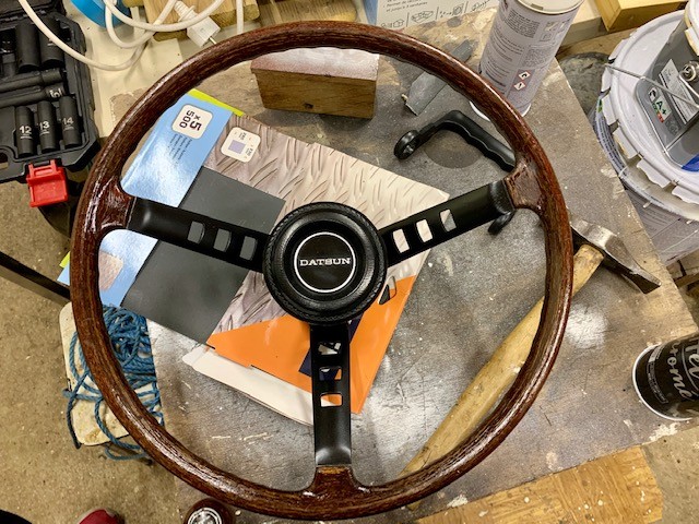

    - Restauration du volant
    Cliquez sur l'image pour la voir en taille rÃéelleÃà  Nom : 		IMG_5616.jpgÃà Affichages :	75Ãà Taille :		134,0 KoÃà ID : 			282479

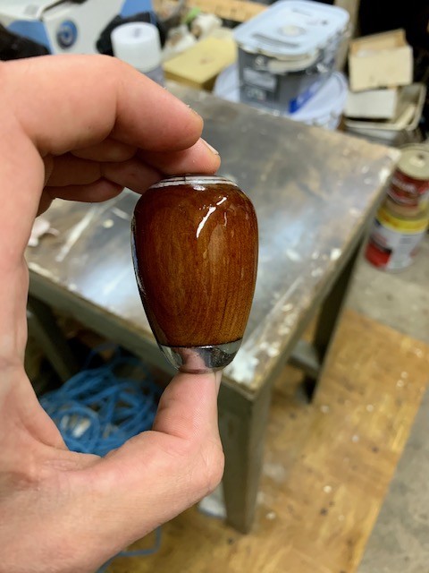

    - Restauration du pommeau (qui nécessitera plus de boulot que prévu; j'y reviendrai)
    Cliquez sur l'image pour la voir en taille rÃéelleÃà  Nom : 		IMG_5580.jpgÃà Affichages :	71Ãà Taille :		60,7 KoÃà ID : 			282477

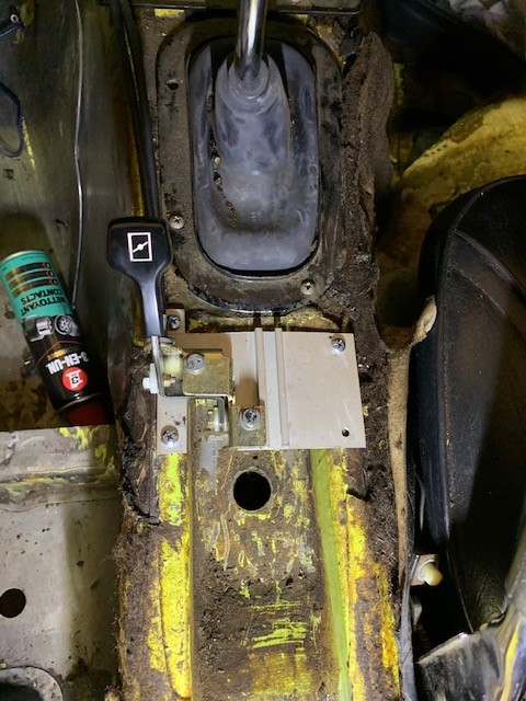

    - Installation d'une plaque de renfort faite maison sur le tunnel de transmission pour y fixer le starter (plutôt que sur la console qui craque) FAIT

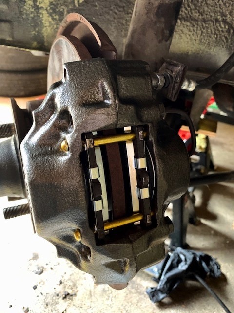

    Freins avants:
    Les freins avant sont finis.

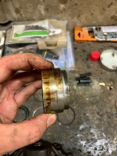

    J'ai appris de mes erreurs en réalisant après déballage qu'il me manquait un kit de réfection (car, je l'ai appris, un kit = un côté !)
    Les pistons ne sont pas très en forme, surtout à l'avant gauche. L'avant droit semble si parfait que je pense qu'il a déjà été changé.
    Un coup de papier de verre fin a permis d'éliminer la plupart des imperfections, mais ce n'est pas parfait. Le hic, c'est que c'est similaire dans l'étrier...
    Je crois savoir ce que ça veut dire. Mais dans l'immédiat, l'urgence est de la remettre sur pieds.
    Cliquez sur l'image pour la voir en taille réelle   Nom : 		AA68FDF7-4373-4398-B5B5-3181A75494E2.jpeg  Affichages :	0  Taille :		69,2 Ko  ID : 			282486
    Je suis content du résultat. La peinture rend très bien et n'est pas trop voyante. Il faudra faire un nettoyage dans cette arche de roue et du moyeu pour que tout soit nickel. Mais l'urgence est le CT!

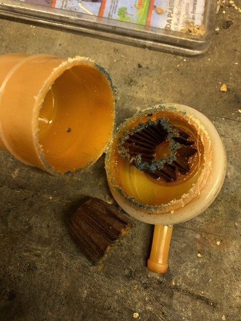

    Au même moment j'ai reçu mon filtre à essence, et j'ai coupé l'ancien pour voir son état. Sec comme un pruneau !! Voilà déjà quelque chose qui pouvait peut être ralentir les démarrages à froid. Je n'ai pas fait d'essai ensuite pour voir si ça aidait, mais on a déjà un coupable en moins!
    Cliquez sur l'image pour la voir en taille réelle   Nom : 		5AB87FD9-F1D7-4DC3-8002-C296449198F0.jpeg  Affichages :	0  Taille :		88,6 Ko  ID : 			282488

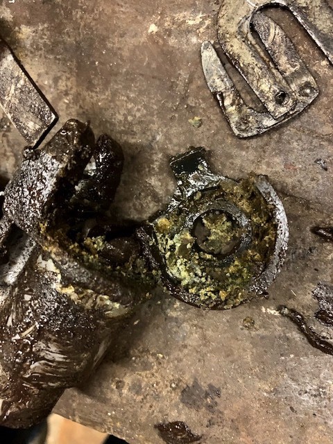

    Ceux là m'ont donné du fil à retordre, principalement parce que je n'ai pas fait un bon diagnostique avant de commander les pièces et de me lancer. J'ai découvert au fur et à mesure que non seulement les cylindres étaient FOUTUS, mais surtout que l'un d'eux avait totalement explosé. Tout était à changer...
    Cliquez sur l'image pour la voir en taille réelle   Nom : 		86FB75FF-8CE0-4B18-8542-20B67DEB192E.jpeg  Affichages :	0  Taille :		138,9 Ko  ID : 			282489

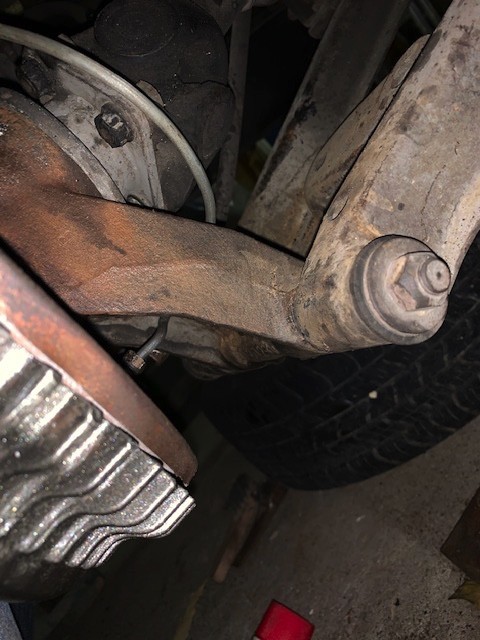

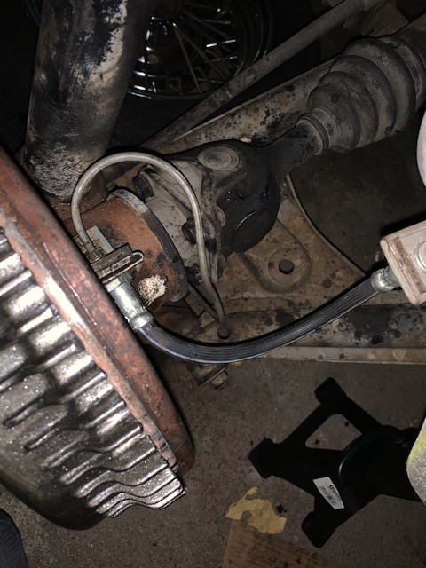

    Comme je le disais sur le topic dédié, j'ai trouvé une possibilité pour installer des cylindres de roue pour Z d'après 06/1972 sur les plus anciennes (la mienne étant de Janvier 1972). Pour les plus anciennes, la seule possibilité est l'OEM, à des prix absurdes comparés aux prix sur les after market, compatibles uniquement pour les versions un peu plus récentes.
    La seule différence étant le port d'entrée du liquide de frein, légèrement décalé, il est tout à fait possible d'ajuster la tuyauterie en la tordant un peu.
    J'ai également permuté la tuyauterie du côté gauche et droit, car leur forme s'ajuste mieux aux nouveaux cylindres de frein.
    Ensuite, en faisant très attention à ne pas plier les tuyaux, je les ai tordu à la main, doucement, et avec l'aide d'un gros cylindre pour éviter toute plissure.
    Pour ceux qui seraient concernés, voilà comment je les ai fait passer :

    Voilà plus de 200€ d'économisés!

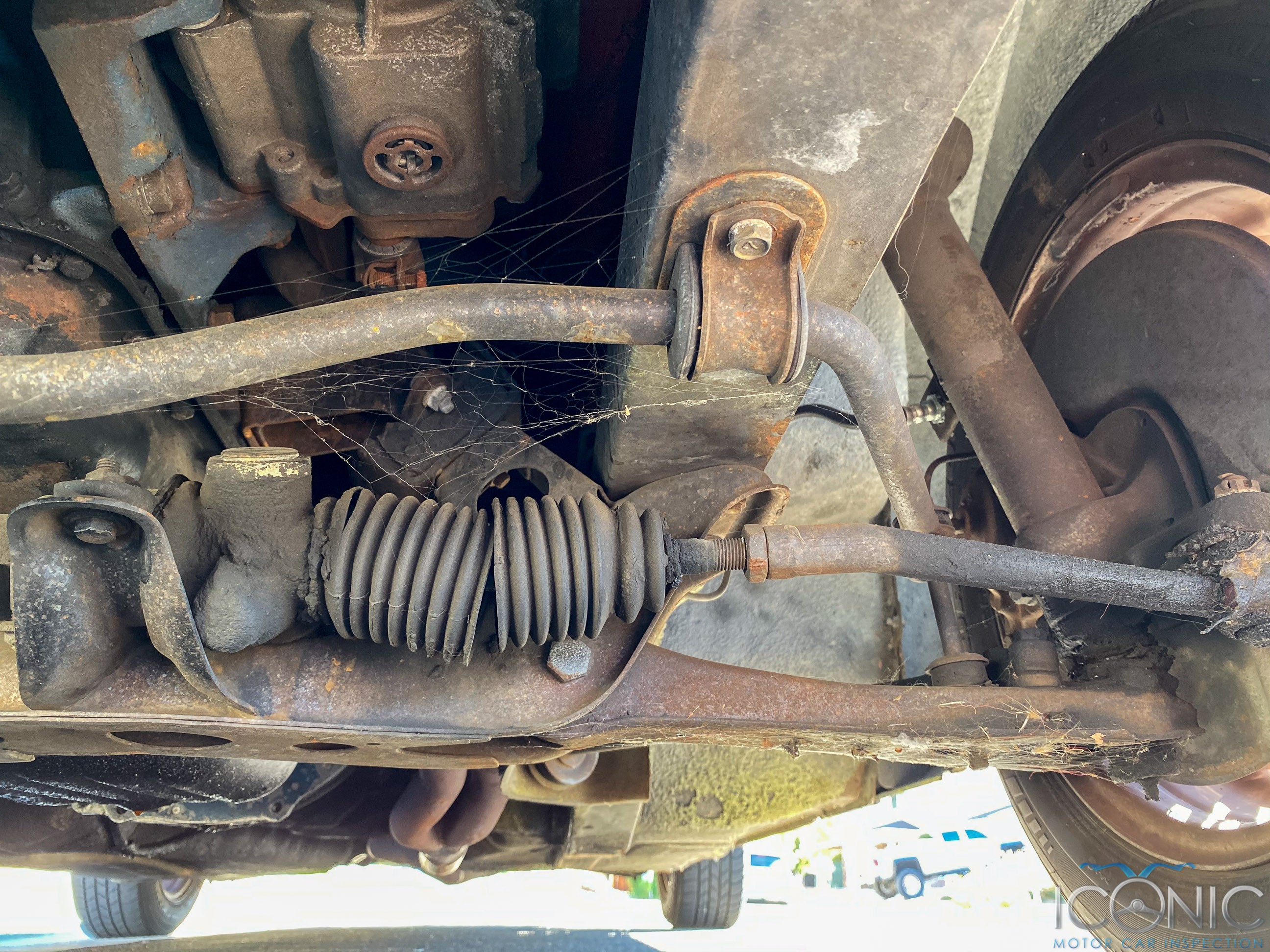

      Biellette de direction:
Nom : 		ICONIC-150.jpg
Affichages :	1214
Taille :		1,26 Mo

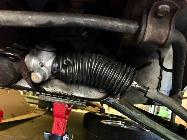

      La chose a connu des jours plus heureux. Fonctionnelle, pas plus de jeu que ce qu'on attendrait d'une ancienne, mais de toute évidence en grand besoin d'attention.
      Et là.. là... l'un de mes plus grands moments de solitude.
      J'ai déjà changé des biellettes de direction. Je ne m'attendais pas à un défis particulier. Mais je me rends compte que le contre écrou du côté gauche est bloqué, bien grippé. Je le noie d'abord de WD40, sans résultat. Je force de toutes mes forces, avec mes jantes, niet!
      Alors je vais côté droit pour vérifier, et ça marche immédiatement! Je n'en reviens pas.
      Je sors le chalumeau, toujours pas.
      Et je pense que vous savez déjà ce qu'il s'est passé...
      Mais pas moi à ce moment. Têtu, énervé, fatigué, je ne réfléchis pas, et je sors la disqueuse et je coupe l'écrou. Et c'est en voyant qu'il résistait encore, malgré qu'il ne restait que la moitié de l'écrou, que j'ai compris. Oui. C'est un pas à gauche
      Alors j'ai cherché une corde pour me pendre, sans succès
      Voilà ce qui arrive quand je me force à bosser le weekend jour et nuit, alors que je suis exténué de ma semaine.
      Et bien sûr, cette m**** de bielette de remplacement ne venait pas avec un contre écrou de remplacement
      J'ai donc découvert qu'un écrou M14, pas à gauche, à pas fin, n'est vraiment pas facile à trouver!! Je n'ai trouvé aucune quincaillerie qui en offre. Je me suis rabattu sur internet, et réalisé qu'il était nécessaire de payer 5 à 8€ de frais de port pour un écran à 0.50€...
      Mais bon, c'est fait. Tout a été graissé avec de la graisse neuve.
      Les rotules sont lâches, mais n'ont pas de jeu d'avant en arrière, et franchement, je n'ai pas l'impression que monter la nouvelle est une mince affaire sans outil spécial...

                Allez, hop, j'ai créé une plaque de renfort pour le starter, qui est maintenant directement fixé sur le tunnel de transmission et ne bouge VRAIMENT plus. Je suis vraiment content du résultat, et ça me rassure de le savoir bien fixé!
                Ce même proprio avait fait un travail de cochon, en le revissant avec de grosses vis à travers la console centrale. Pas symétrique, en plein milieu de la console... vraiment ignoble, et ne règle même pas le problème : on tire toujours sur le plastique fragile de la console quand on joue avec le starter!!
                J'ai découpé un patron grossièrement avec une tole fine, que j'ai placé et mesuré X fois jusqu'à avoir de bonnes mesures.
                Puis j'ai récupéré une tôle épaisse en alu, que j'ai coupé avec précision et j'ai vissé le tout avec des vis autoforeuses dans le tunnel de transmission. J'ai finalement abandonné la dernière vis de droite, pour ne pas risquer davantage de percer une conduite d'essence qui passe en dessous. Je reboucherai ce trou, même si ça ne se verra pas.

                J'ai aussi eu l'occasion de replacer le petit bouton de contact du starter, qui était déconnecté depuis bien longtemps par l'ancien propriétaire!

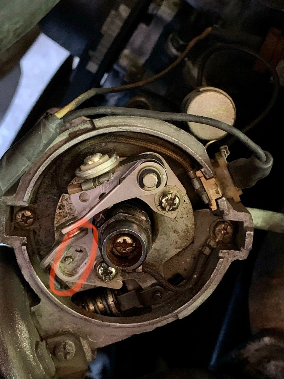

                      Sur un sujet complètement différent : j'ai fait le tour de mon système d'allumage pour diagnostiquer ce qui pourrait nécessiter remplacement. En dehors des fils de bougie plus isolants (coups de jus en passant la main autour de certains) et des bougies hyper encrassées (mélange trop riche), j'ai un soucis avec ma vis platinée.
                      Je m'apprêtais à mesurer le cap et éventuellement ajuster mais... il n'y a pas de vis?? Quand je compare avec le manuel de réparation Haynes et les photos sur les forums, j'ai l'impression que la tête de ma vis s'est juste barrée...?
                      Je me trompe? Quelle pièce changer si c'est le cas?
