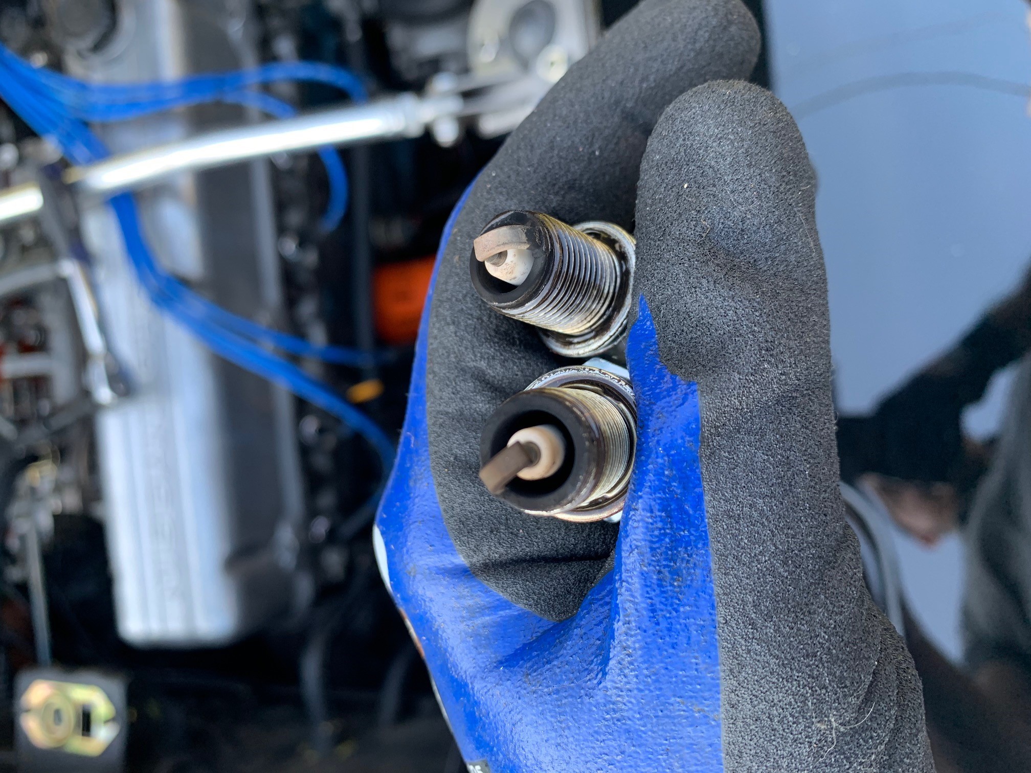

            Dernière modification par Triangulé, 20 avril 2021, 10h48.
        • #52
          Désolé les amis, je n'ai toujours pas fait mon tuto, mais je ne vous oublie pas! Pour l'instant, je profite et peaufine la bête. Je suis très étonné de l'attention qu'elle attire. Pas une seule sortie où je peux rester tranquille! je me suis même fait arrêter par la police, pas pour vérifier mon attestation (ça tombe bien, j'en avais pas!!) mais pour me demander si c'était une 240Z et me féliciter
          J'ai pu résoudre mon soucis de compte tours qui ne fonctionnait plus passé 4 500 tr/min. Fin mot de l'histoire : ignorez les recommandations de Pertronix ou des vendeurs de ces kits : il faut rester sur une bobine 1,5ohm et garder le ballast. Tant mieux pour le look OEM!
          En revanche, coup de massue... je me suis lancé dans les carbus pour peaufiner les montées en régime (timides hésitations vers 2 500 tr, surtout à froid, rien de méchant), chercher quelques chevaux et surtout enrichir mon carbu avant. En effet, en sortant une bougie de devant et une bougie de derrière, on voit tout de suite la différence. Selon moi, la plus foncée des deux est pile poil ce qu'on cherche, quand la plus claire montre un mélange trop pauvre
Nom : 		bougies.jpg
Affichages :	476
Taille :		669,4 Ko
          Alors pour ma première fois, j'ai réglé moi même mes carbus. J'ai pu synchroniser les deux carbus, et j'ai réglé la richesse au colortune jusqu'à avoir un "bleu/jaune". Mais je pense avoir vraiment fait une boulette sur les flotteurs dans les cuves, car j'ai nettement modifié les réglets et maintenant le moteur tourne n'importe comment, surtout sous accel. Je suis paumé entre les différentes méthodes de réglage des cuves, car tout le monde semble avoir la sienne et finalement personne n'est bien d'accord... ça pourrait aussi expliquer pourquoi mon réglage de richesse entre carbu AV et carbu AR est assez différent (je suis maximum de la richesse à l'avant et ça reste plutôt pauvre)
          Aussi le flotteur AV fait cette tête. Petite craquelure sur le haut. J'ai du mal à évaluer si c'est grave ou juste "un peu usé, ça passe"

            ravi que la Police soit aussi avant tout des personnes admiratrices de belles choses. Tu t'y connais bien quand même... et bravo pour le souci du compte tour.
