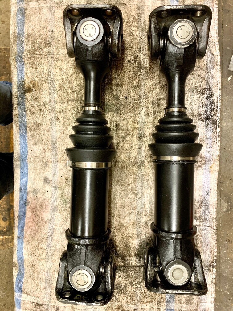

    Pendant ce temps, je me suis attelé à la réfection complète du train arrière (à l'exception des silentblocs extérieurs, que j'ai, mais il me manquait une pièce; je le ferai plus tard), en cherchant à éliminé les claquements à l'arrière.
    - silentblocs de la moustache bar (poly)
    - silentblocs intérieurs du bras oscillant (stock)
    - support du différentiel
    - sangle de maintient du différentiel.
    - changement des 6 croisillons cardans/arbre de transmission
    - réfection complète des cardans (démontage, nettoyage, graissage ; l'un des deux n'avait presque plus de graisse et elle était sèche)
    - changement amortisseurs arrières
    Au passage, j'ai tout poncé, repeint à la peinture epoxy, et j'ai nettoyé/protégé à l'anti gravillon les dessous de caisse.Je n'avais jamais fait ça, c'était donc un apprentissage à la dure, mais ça s'est bien passé dans l'ensemble (mais je n'achèterai plus jamais du MOOG; sur les 6 croissillons, 4 ont soit cassé au montage (sans forcer), soit n'étaient pas à la bonne taille, soit n'étaient pas livrés complets ou neufs (2 étaient rouillés; 1 manquait les C-clips!!)). Rockauto a été parfait, mais c'est scandaleux.
Nom : 		cardans.jpg
Affichages :	278
Taille :		334,4 Ko
Nom : 		train arrière.jpg
Affichages :	282
Taille :		254,0 Ko
    Après essais, quasi plus aucun bruit, le jour et la nuit! Idem niveau comportement, la tenue de route et le ressenti au volant, c'est un autre monde!! Mais un léger clunk arrive parfois encore à l'arrière. On verra si ce n'est pas les silentblocs extérieurs qui sont encore d'origine. J'espère que ce n'est pas le différentiel qui est en fin de vie (mais j'ai vérifié, il est parfaitement silencieux!)

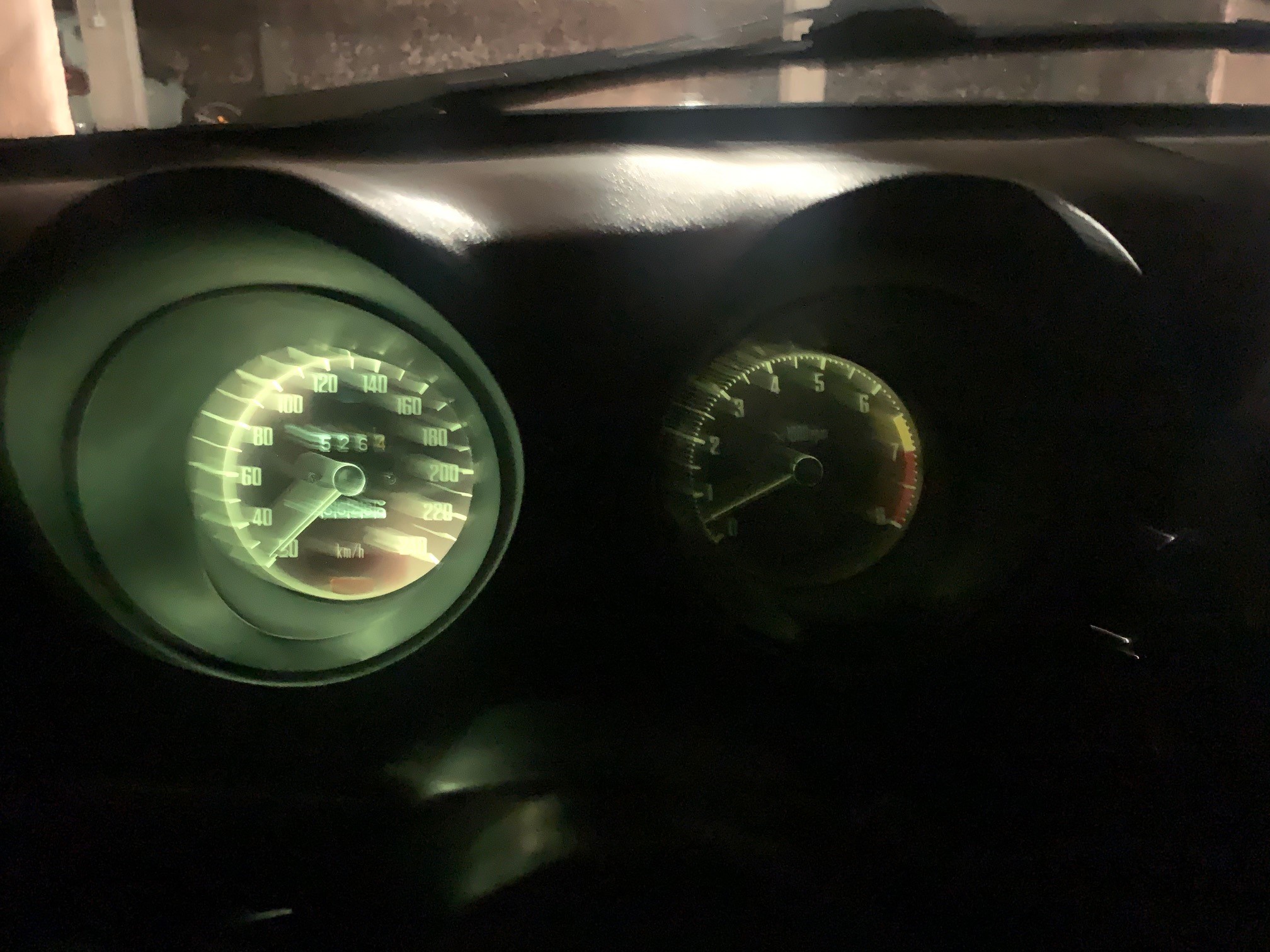

    - Ampoules de tous les compteurs changées (et bon dieu quelle différence! Sur la photo de très mauvaise qualité, le compteur de vitesse est changé, pas le compte tours),
    - Câble du compteur de vitesse est changé,
    - Aiguille du compteur est réglée et est maintenant pile poile à la vitesse GPS

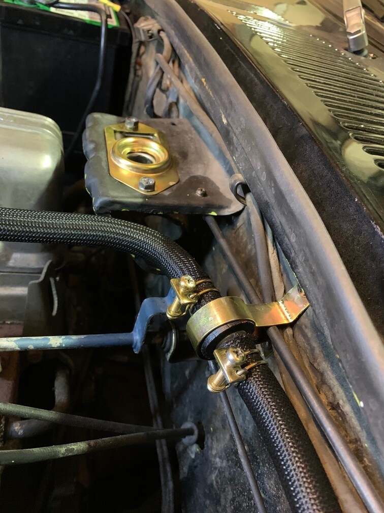

    - Remplacement des durites de dépression du servofrein par des durites "droites", avec zingage maison de la visserie. Pour donner la forme comme à l'origine à la durite, j'ai déplié un cintre que j'ai glissé à l'intérieur, puis tordu à la forme voulue. Ca parait barbare, mais ça fonctionne très bien, et d'autres l'ont fait avant moi sans avoir de soucis!

          petite question pour ta durite de dépression, si j’ai bien compris tu laisses le cintre à l’intérieur ?
          tu as utilisé quel méthode ou kit pour ton zingage ?
          • Charlyboy
            Charlyboy a commenté

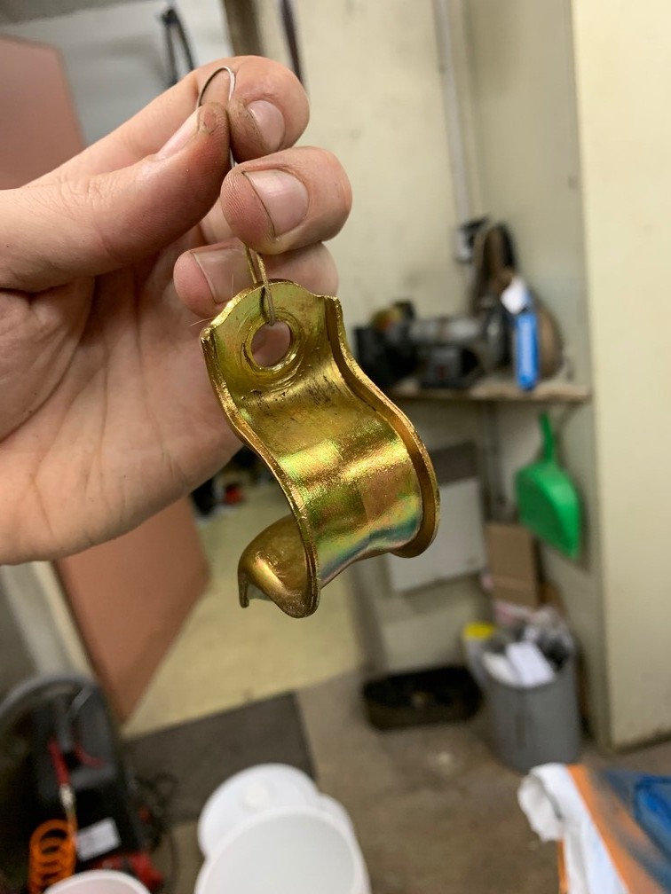

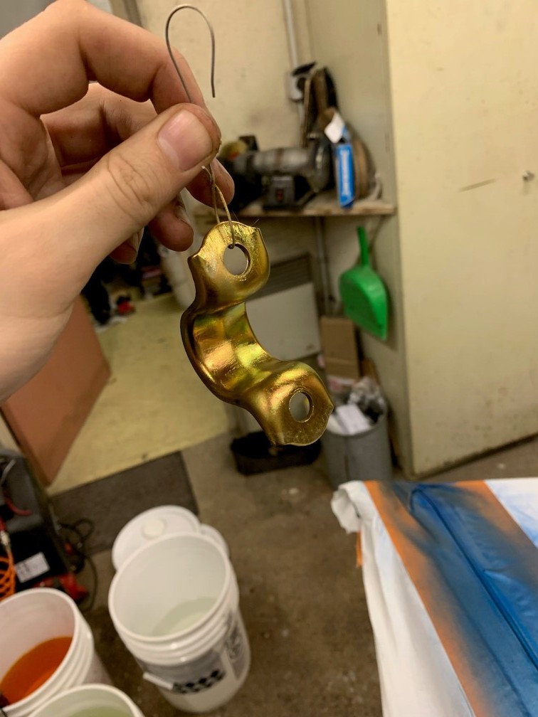

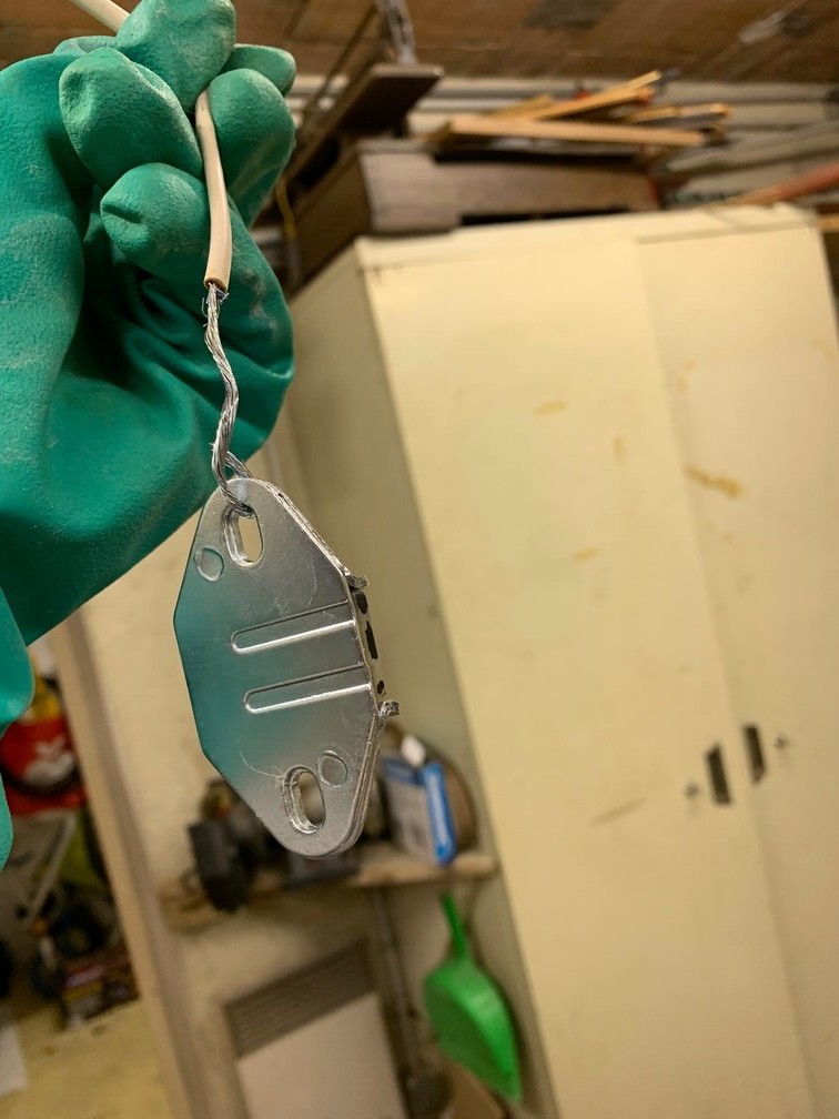

            Yes, la passivation jaune est délicate. J'ai de biens meilleurs résultats avec un bain chaud (30°C) et séchage au sèche cheveux immédiatement après, en position tiède seulement.
            Je fais aussi tremper peu de temps. 15s en général.
            Au delà, je trouve ça terne et ça part au premier coup de clé/tournevis!
          • fab51
            fab51 a commenté
            C’est mon problème, pourtant je respecte ce que disait la notice, je suis à 25/30 degrés et je les plonger 40 seconde
          • Charlyboy
            Tu utilise quoi pour maitriser le courant dans ton bain de zinc? Tu as quelque chose de précis?
            Car c'est peut être aussi ton zingage qui ne tient pas bien, faisant que le passivant lui aussi se tire à la première occasion. J'ai remarqué de grosses différences en sous évaluant la surface à zinguer et donc en "sous voltant au cas où" et en laissant 10/15min de plus.
            N'hésite pas à contacter le vendeur aussi. Il m'a vraiment bien aidé quand j'ai eu des soucis avec mon passivant noir. Ses instructions d'ailleurs ne collaient pas avec la notice, mais étaient bonnes!

            Quant au zingage, c'est un kit complet acheté aux UK. Ca comprend tout ce qu'un spécialiste, en petites quantités. Je me suis fait un poste de travail complet avec :
            - Alimentation 12V de laboratoire
            - Chauffage des différents bains aux bonnes températures
            - Pompe d'aquarium pour brasser l'eau en permanence
            - Bain de dégraissant (très) concentré (ça pique la peau très très vite!!)
            - Bain de Zinc
            - Bain d'acide
            - Bain de passivant (jaune, bleue ou noir)
            Je peux zinguer en jaune, bleue et noir. Ca demande un petit coup de main, mais c'est hyper satisfaisant!! l'ennui est que les pièces sont à laisser sécher 72h, donc il faut bien s'organiser! Et on y prend aussi goût, donc on se met à zinguer tout et n'importe quoi

                Pour revenir sur le zingage, voici d'autres exemples.
                Je n'ai pas de photo pour le zingage noir, car il est plus complexe et requiert un dosage très fin du bain d'acide. Pour l'instant les résultats sont ternes et ne tiennent pas bien. Le but étant d'avoir au final un beau noir satin uniforme (que je ferais bien sur mon servofrein)

                La principale difficulté réside dans le dosage du voltage : trop fort et le résultat sera terne, la couche de zinc sera épaisse mais n'adhérera pas. Trop faible, et la le résultat sera peu visible et ne tiendra pas non plus. Il ne faut pas essayer d'aller plus vite en mettant plus fort. Je cale toujours mon bain pour qu'il dure environ 50 min.
                L'autre difficulté et de réussir à avoir un passage du courant uniforme, pour que chaque face de l'objet reçoive sa dose de zinc. Les formes complexes peuvent vite être ennuyeuses pour ça. C'est pour cette raison que j'ai mis 5 anodes dans mon bain, toute autour, pour encercler l'objet. Le tout avec une pompe à eau qui fait circuler la solution partout.
                Et enfin, la gestion des températures. Très clairement, plus c'est chaud, mieux c'est. En dessous de 20°C, c'est décevant. Et à 30°C, on obtient de supers résultats.
                Si ça vous intéresse, je pourrais aussi faire un poste à ce sujet?
