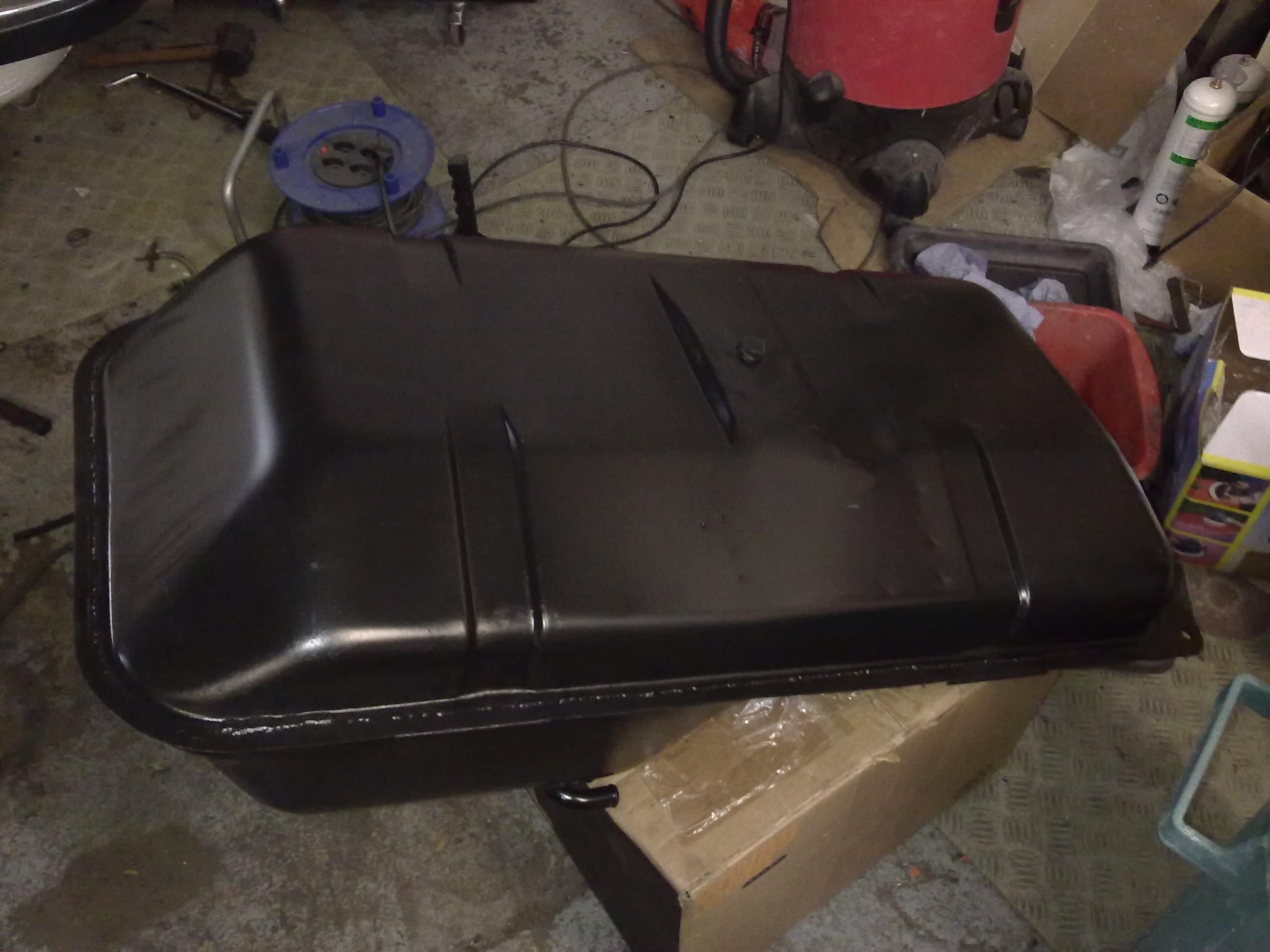

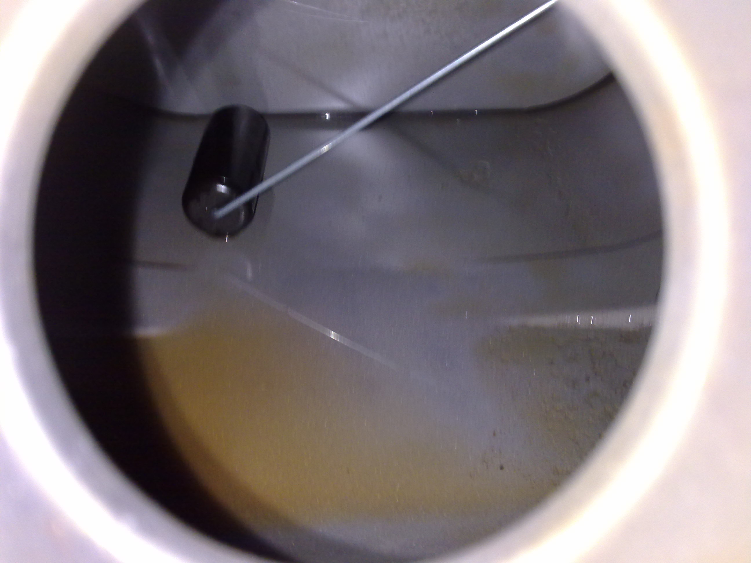

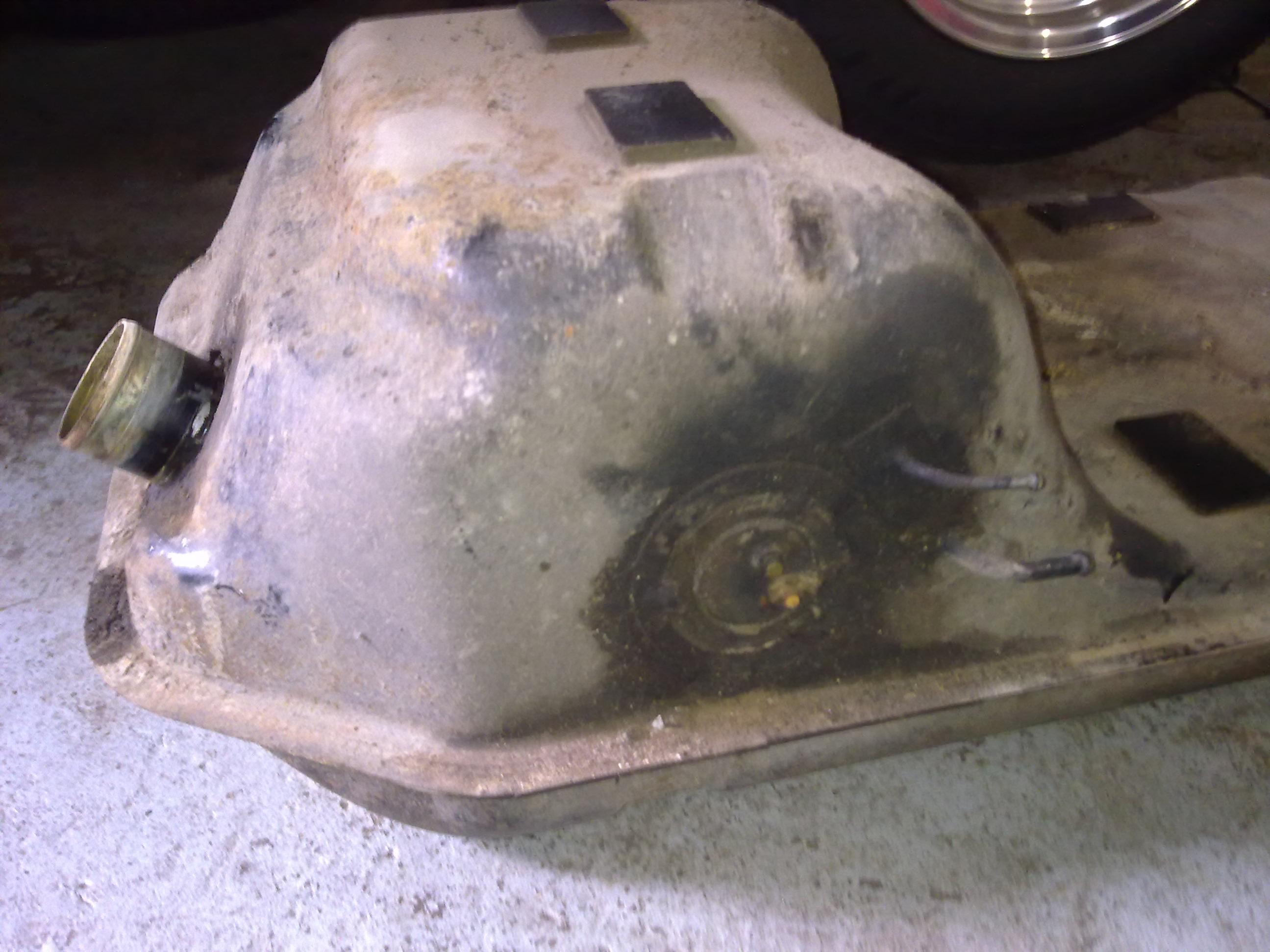

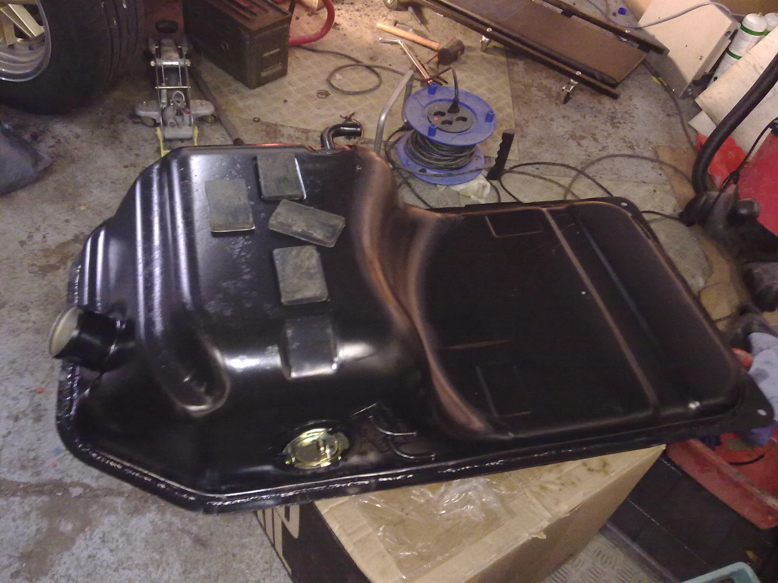

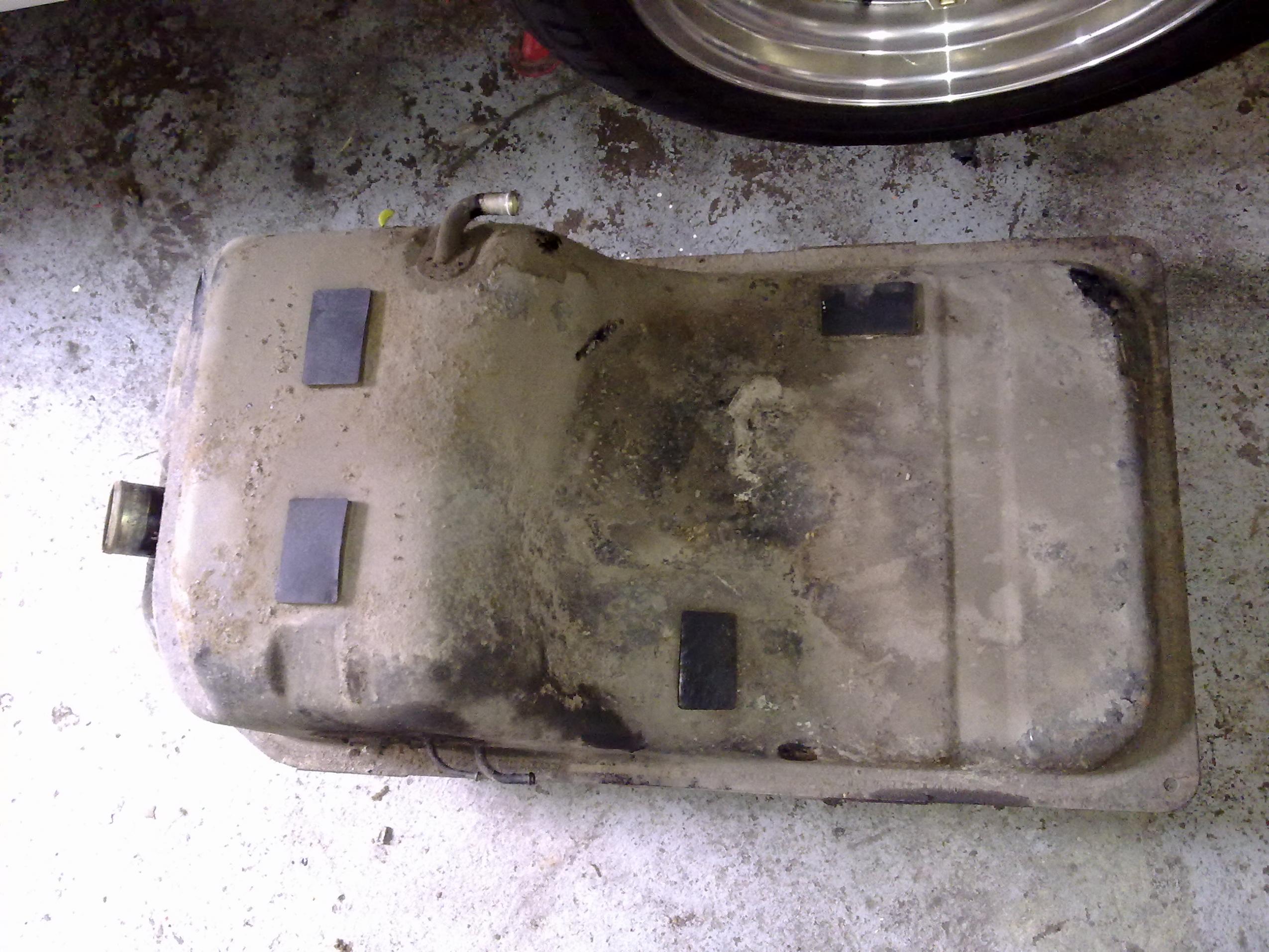

    Suite à ma panne d’essence pendant le Slalom de Lignière début septembre, j’ai démonté le réservoir qui n’avait jamais été traité et l’ai donné à un spécialiste. Le réservoir a été ouvert, sablé, refermé, traité, et peint à l’extérieur. J’ai aussi changé la sonde et les durites environnantes. J'ai récupéré le réservoir dans le temps du devis et 10 jours avant Le Castellet.
    • Combien ça t'a couté ?
        500CHF pour la réfection du réservoir. La sonde et la goulotte j'ai acheté chez MSA.

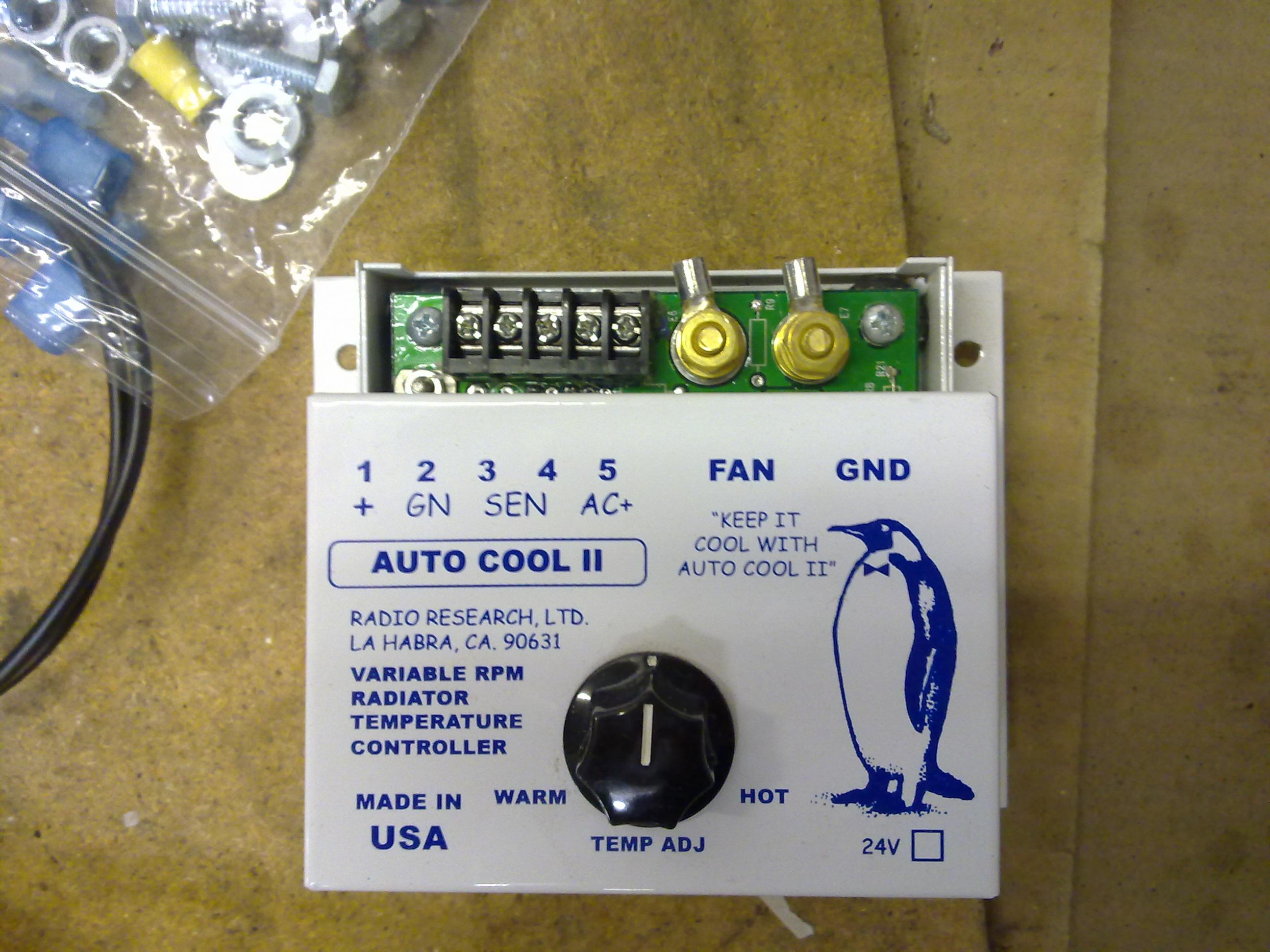

        J’ai aussi profité de ma commande à MSA pour les pièces du réservoir pour acheter un radiateur alu avec 2 ventilateurs électriques. J'ai pu constater la différence avec les autres journées circuits que j'ai fait. Plus besoins de faire de temps en temps un tour tranquille pour refroidir, ma Z tient désormais la pleine charge pendant 25m sans chauffer. Par contre le système de MSA ne laisse pas beaucoup de place entre le ventilateur et les gougeons de la poulie de pompe à eau, à tel point qu'ils sont venu frotter légèrement sur le boitier plastique du ventilateur à cause des mouvement moteur. Désormais ils ont fait leur place donc c'est bon
        Le kit MSA vient avec un régulateur de température pour commander les ventilateur, c'est plutôt disgracieux et encombrant (voir photo), mais ça a l'avantage de réguler progressivement la vitesse des ventilateur et on peux régler la consigne de température. Il va falloir que je réfléchisse ou l'installer pour que ca soit moins visible, j'avais pas trop de temps quand je l'ai installé car j'ai fini la veille d'aller au Castellet, comme d'habitude au dernier moment.
        • Mets les ventilos devant le radiateur.
