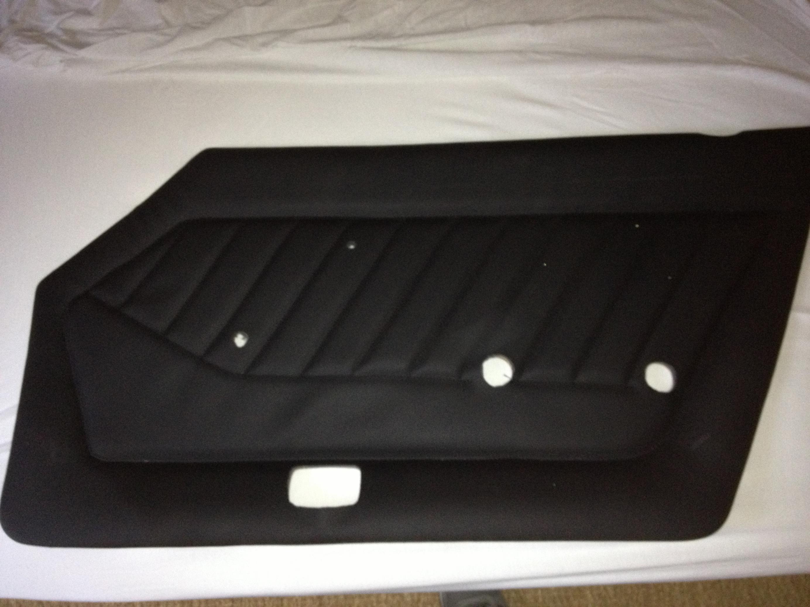

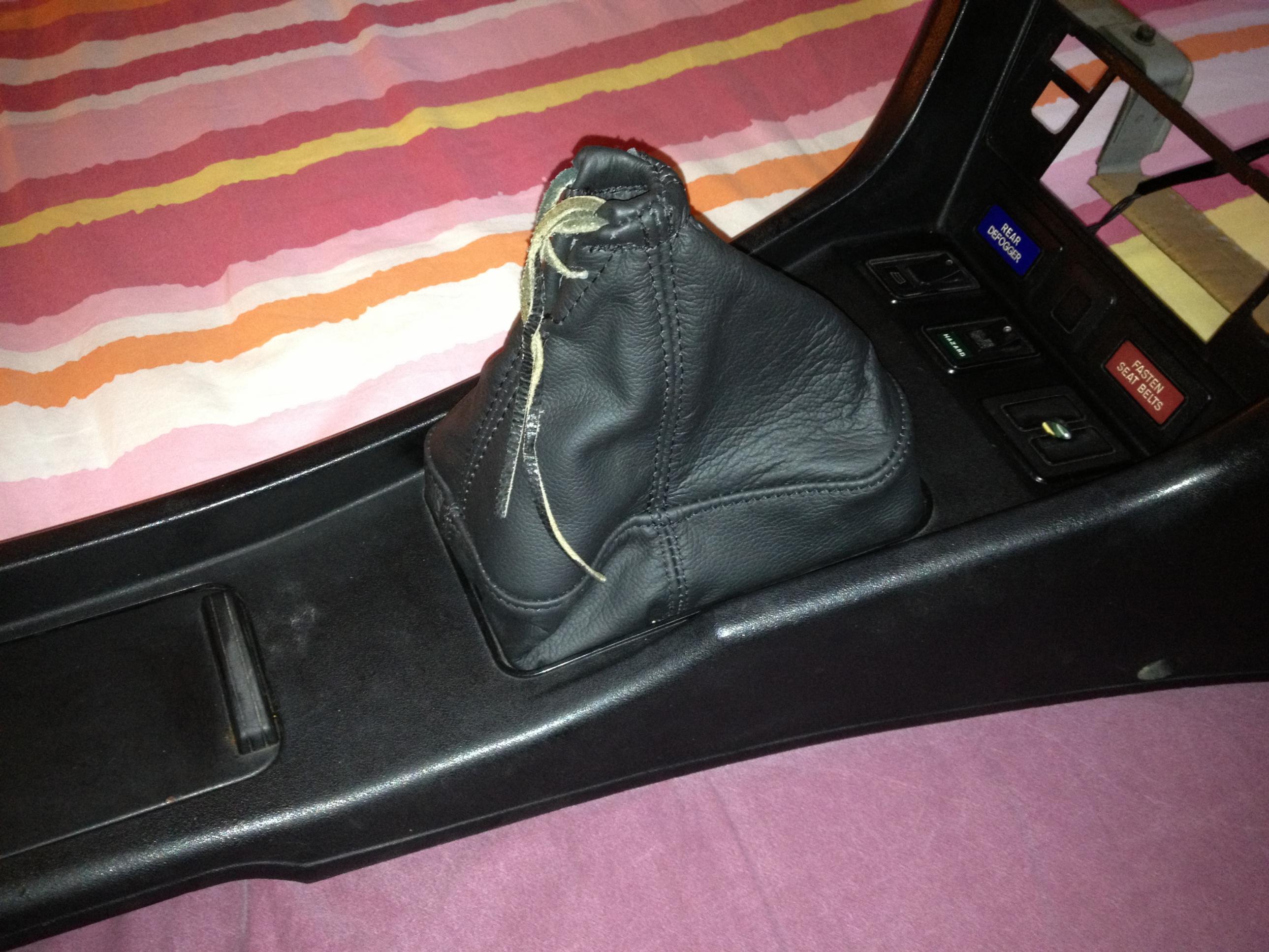

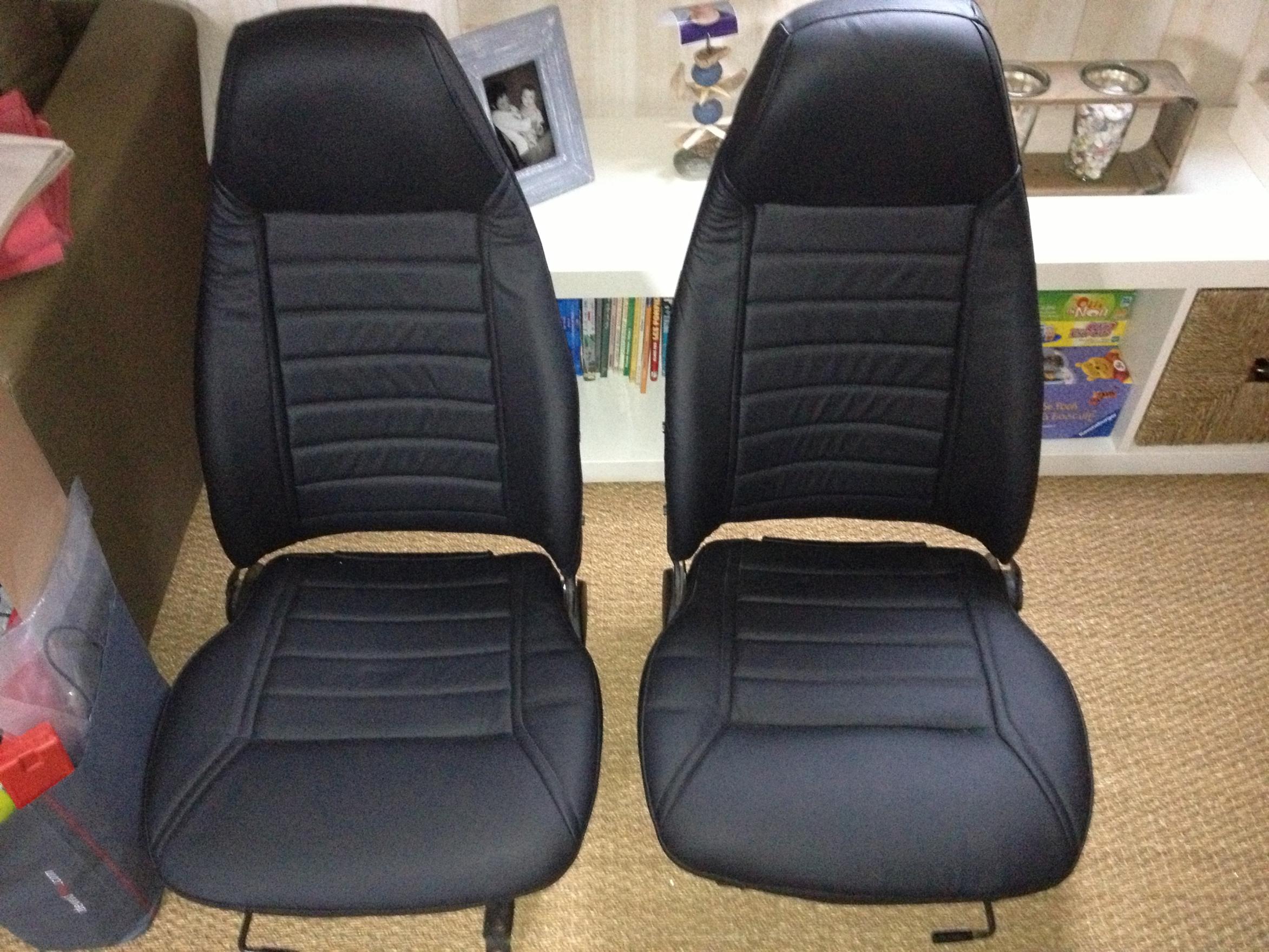

            • Bonjour,
              Sur ma 280Z (2 places), j'ai fait refaire les deux sièges, les 2 panneaux de porte et le soufflet de boite de vitesse, le tout en cuir souple pour le confort.
              Le sellier est en Bretagne, La "Sellerie du Trégor" dans le 22 près de Lannion.
              Je vous le conseil.
              Prix 700€
              • Waou! Tres classe!
                • Pas mal effectivement mais 700€ pour 2 sièges me paraît un peu chéro, ceci étant c'est le prix des housses avant et arrière en velours chez Black Dragon... C'est quand même du cuir...

                  • Envoyé par uribellu95 Voir le message
                    Ca demande réflexion. Je vais essayer de poster la pub que j'ai vue dans Youngtimer à titre de comparaison.
                    tu oublies le soufflet et les panneaux de porte ce qui au final ne me parait pas cher du tout
                    • C'est sûr, c'est du boulot, c'est beau mais j'ai vu une annonce qui parait alléchante (690€ pour les 2 sièges et la banquette, tout en cuir aussi). J'y rajouterai certainement le ciel de toit si je ne le trouve pas ainsi que l'habillage du coffre. En attendant, c'est propre mais décollé et le siège conducteur est cuit par le soleil.
                      Si quelqu'un a une technique pour refaire un ciel de toit ou un panneau de coffre, je serais curieux de m'y essayer si un tuto était créé.
