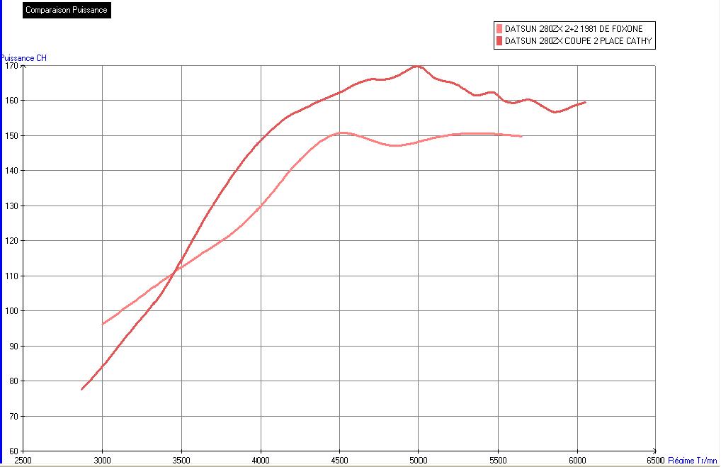

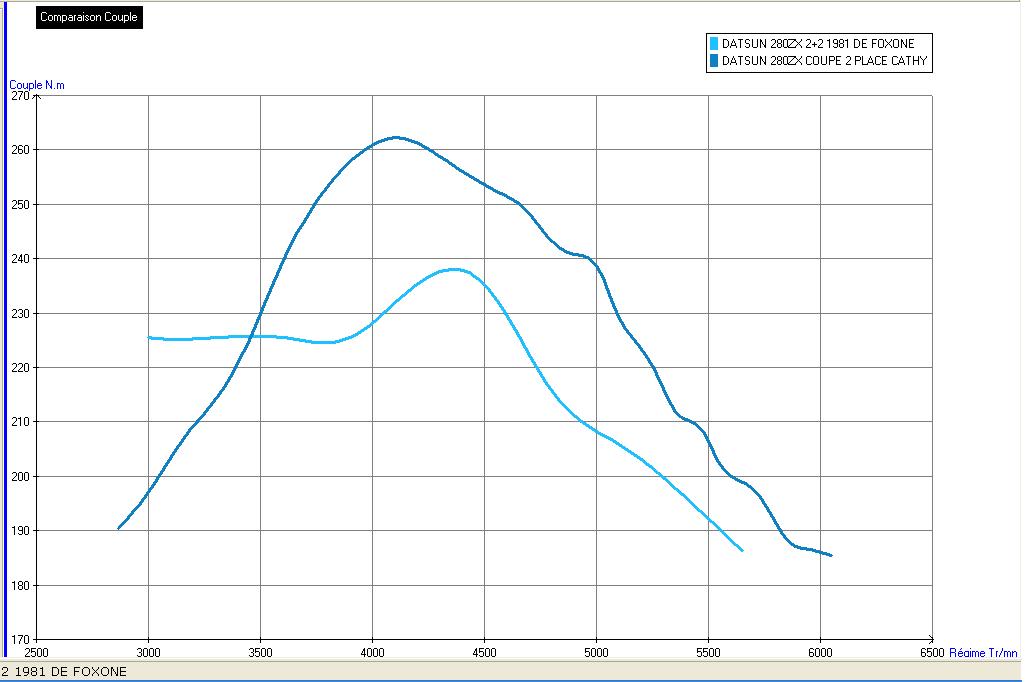

              Pour faire plaisir à Sean
              Oui en effet j'ai pu tester la 280ZX de Cathy, le moteur (les relevés le prouve était plus coupleux, bien équilibré et montait bien dans les tours)
              la courbe montre aussi un problème de remplissage ou de dosage dans les tours car la courbre descend puis remonte
              on peut supposer un problème de débit ou pression d'essence, la nécessité d'un meilleur échappement
              ci joint une comparaison entre un moteur 280ZX (optimisé "pression d'essence et débimètre retravaillé, conso qui va avec aussi...) et celui de cathy(arbre à cames et un bon équilibrage, rapport volumétrique adapté certainement aussi)
              d'abord comparaison du couple puis comparaison puissance
