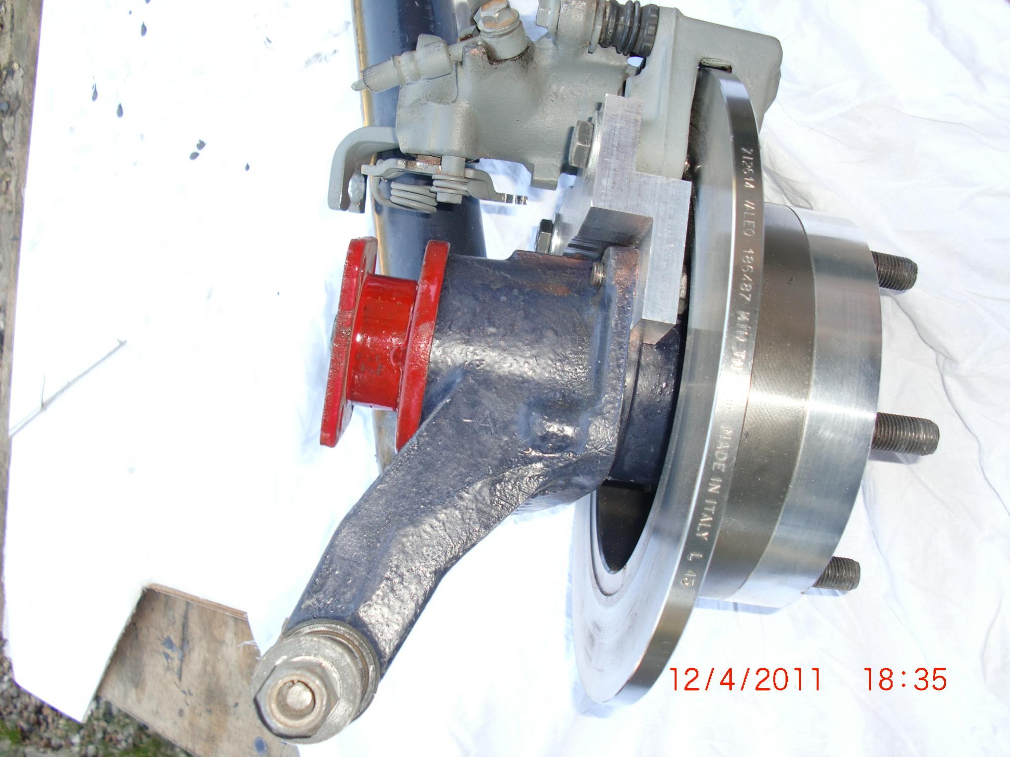

viens d'ou ce freinage?
 280Z 2+2 '77
 280z 2 places no rust!
 toyota crown '76
 yamaha 240tdr '89 2 stroke
 étriers : OregonEnvoyé par sylvain58 Voir le messageviens d'ou ce freinage?
 disques : caroline du nord
 plaquettes : Doubs
 moyeux : Ain
 entretoises : ile de france,béarn et retour
 voila !
 Envoyé par nissag250 Voir le messageétriers : Oregon
 plaquettes : Doubs
 moyeux : Ain

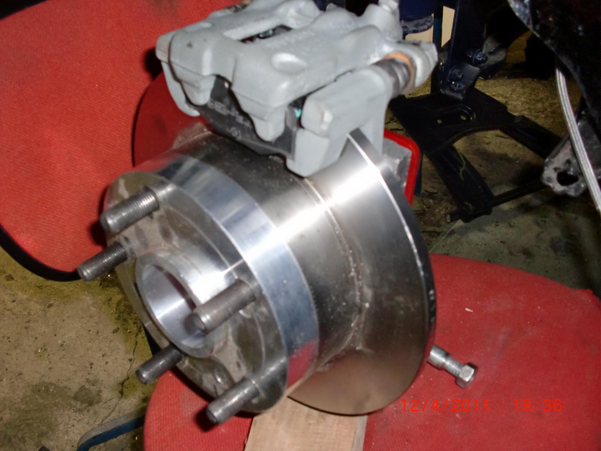

 Maintenant le train arrière, avec modif en disques et étriers à frein à main au lieu de tambours
 houai ! je sais c'est pas d'origine....

 Oui, 5 goujons mais j'en coupe un !Envoyé par JanspeedZ Voir le messageTu passes en 5 trous pour les jantes?
 nissag.. t'es dingues.. je suis impressionné par les disques av, il me semble avoir vu les mêmes sur les airbus A380 mais j'en suis pas sûr.. je suis impressionné par les disques av, il me semble avoir vu les mêmes sur les airbus A380 mais j'en suis pas sûr.. . .
 sacré conversion tout de même l'entretoise 4/5 trous.. perso je n'hesiterais pas a utiliser du freins filet pour les ecrous et boulons autres que jantes. perso je n'hesiterais pas a utiliser du freins filet pour les ecrous et boulons autres que jantes.
 en tous cas ça me rappelle de sacrés souvenirs ta modif..
