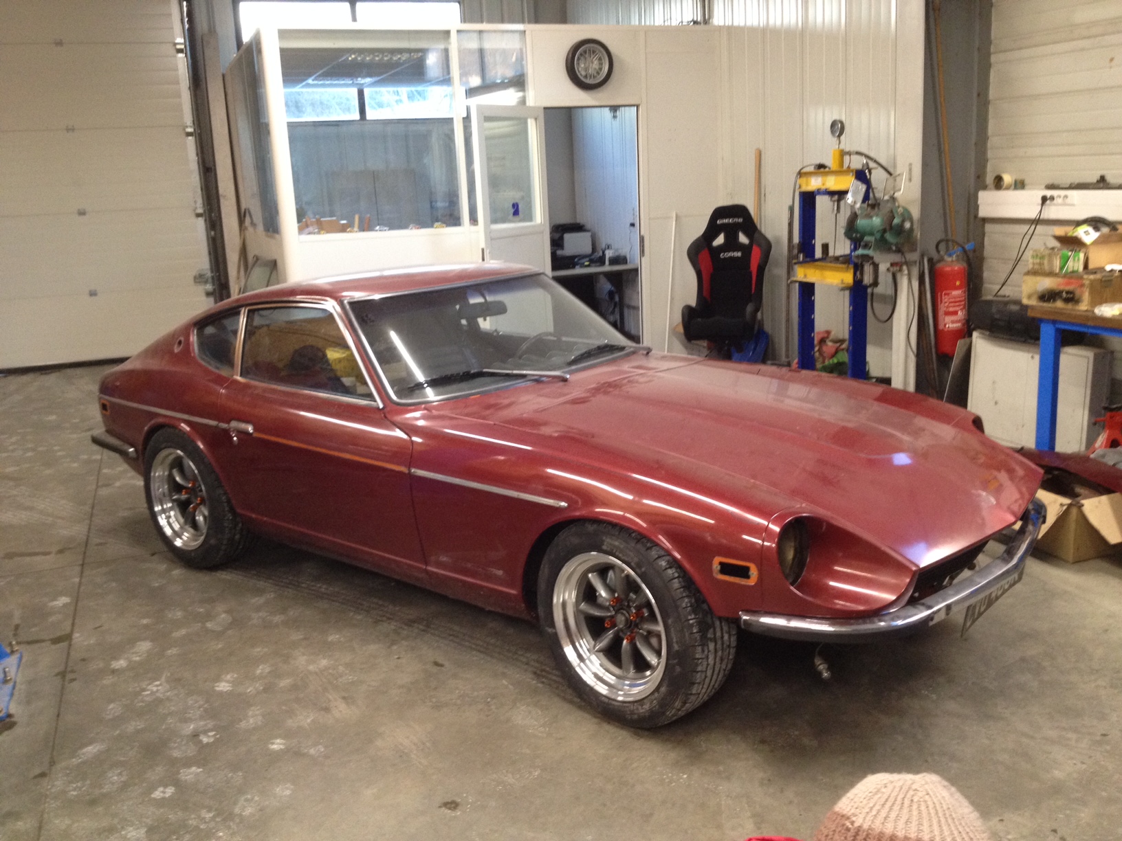

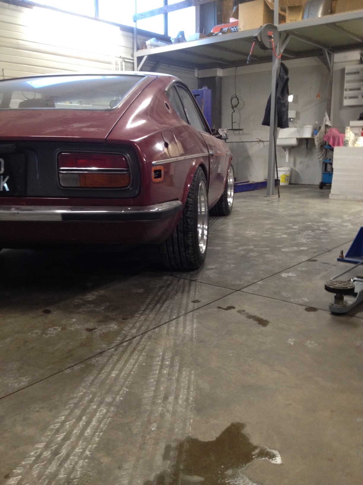

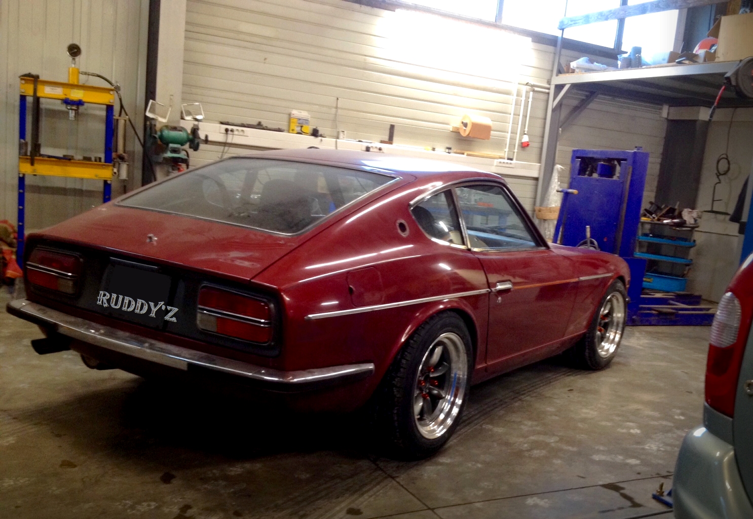

  • Je suis en 225/50/16, Jantes 16x8 ET/Offset 0
    Les pneus sont selon la "norme" sensés conserver le diamètre d'origine.
    Avec les suspension d'origine (non rabaissée & bien molles) ça touchait déja a l'arr..!
    -> l'extérieur/flanc du pneu vient frotter contre le retour de l'aile
    Maintenant qu'elle est rabaissée, le retour de l'aile a été raccourci.
    Je pense donc que 8 de large ET 0, en 225 ça ne passe pas vraiment bien..!
