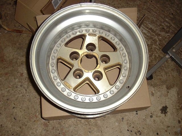

Fichiers attachésScorpion93, Sodeskhahhh
Oui 9x 15 avant et9.5 x16 arrièreEnvoyé par The phoenix Voir le messageil y en a qui ont mis des largeurs différentes entre l'avant et l’arrière ?
225/50/15 et 245/45/16
