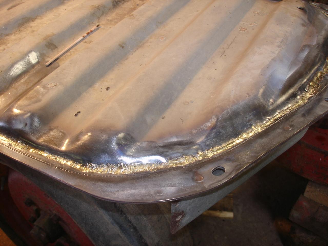

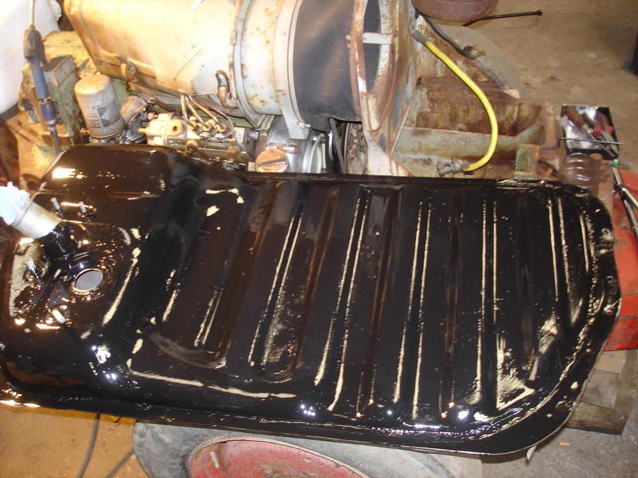

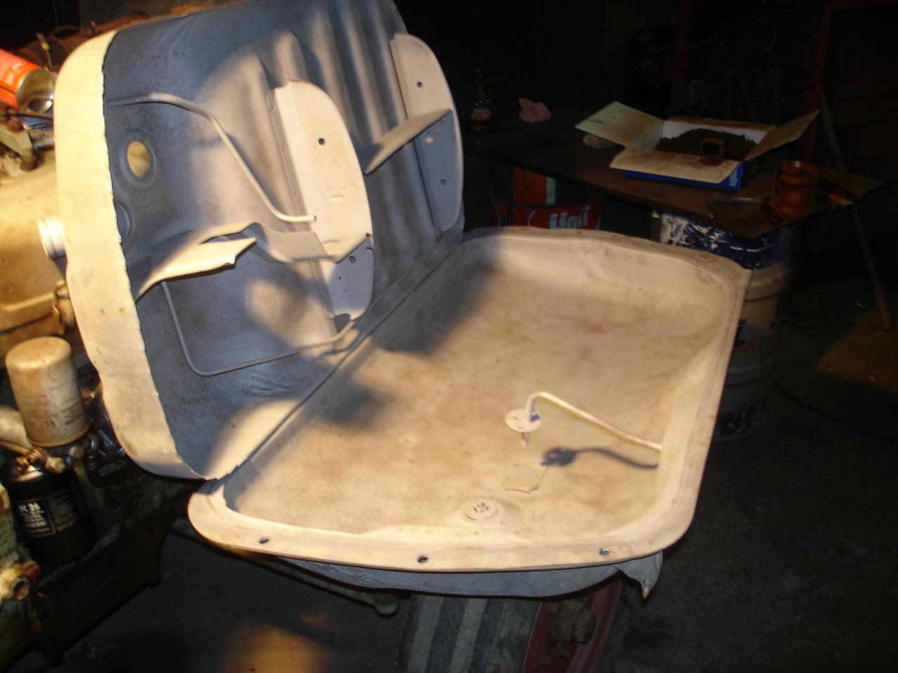

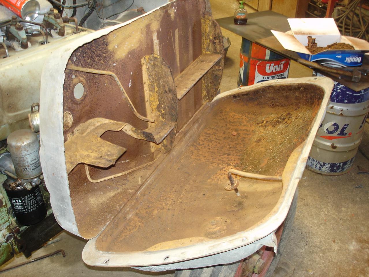

                          les photos c'est sur le réservoir d'une S110, je l'ai fait aussi sur le réservoir de roadster et sans ouvrir sur ma 280ZX
                          tu l'ouvre proprement (au burin fin de tolier,sa évite la perte de matière et le risque d'éxplosion si il n'est pas dégazé)
                          tu le sable, tu le referme à la brassure, un kit restom dedans une peinture dessus et c'est reparti
                          le kit restom est long à mettre en oeuvre mais c'est super efficace, en plus comme les trous de rouille sont dans le fond de réservoir c'est la qu'il y aura le plus de résine si en fin de manip tu le met dans le sens de la pose sur la voiture

                            Benoit, quand tu fais une brazure comme tu as fait, remets-tu de la matière? Soudes-tu les plaques entres elles ou bien ajoutes-tu un liant différent, genre argent, étain?

                              Waou, il est tres attaqué! Moi par les trop de remplissage et dd la sonde, je ne vois aucune trace de rouille, donc je suppose que je n ais pas a l ouvrir.
                                je remet les toles bords à bords et je brase tout simplement comme si c'était de la plomberie
                                je le fait avec des baguettes de brasure enrobées multi usage, c'est les moins chère et je n'est jamais eu de soucis même en hydrolique à des préssions de 180 bars et plus
                                comme toutes soudures il faut trouver le bon niveau de chauffe sinon c'est du collage et ce n'est pas solide n'y étanche
