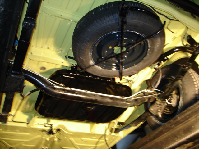

moi je les donne a un specialiste de radiateur reservoir qui me les refait interierement et ensuite je les peints moi en noir brillant propreFichiers attachés/datsun 1600cab/simca rallye 3/Renault 4cv proto
