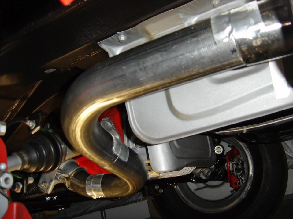

Fabrication de la ligne d'échappement.
Au passage, mon système de chandelles qui me permet de soulever suffisamment la voiture pour bricoler relativement à l'aise
Le départ du collecteur après fabrication d'une bride 3 trous et d'une patte support.
Une astuce pour couper le tube bien perpendiculaire à l'aide d'un morceau de collant.
Positionnement du pot intermédiaire.
Fabrication d'un support supplémentaire monté sur silent bloc.
Passage au dessus de la traverse arrière avec encore un support.
La suite en maintenant avec du scotch alu.
Positionnement et fabrication d'un collier et d'une patte de fixation du silencieux.
Fabrication de la dernière partie de tube.
Récupération des 2 embouts qui vont me servir au raccordement du silencieux.
Et voila! Tout les éléments de la ligne avec tout les colliers fabrication maison.
Pour le raccordement au collecteur comme je n'ai pas trouvé de joint, j'en ai fabriqué un en cuivre (en laiton plus exactement).Je pense que ca devrait le faire.
La ligne d'échappement remontée.
Maintenant, je vais m'occuper de la partie habitacle.
