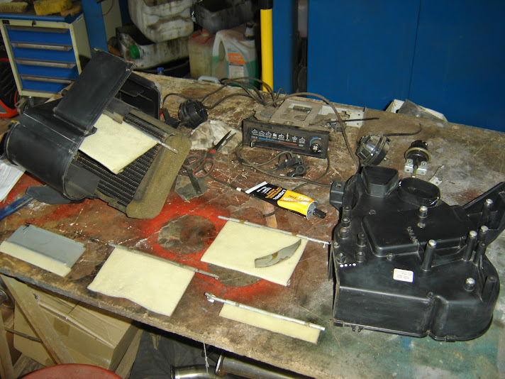

Démontage et remplacement des mousses sur les trappes de chauffage.
Suppression du radiateur de clim pour ne garder que la buse.
Les 3 éléments de chauffage prêt à être remontés.

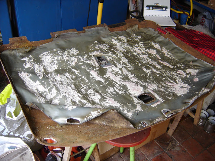

Réfection du ciel de toit avec du tissu acheté chez "La boutique du tapissier"
(12.99 euros le mètre en 1.50 de large)

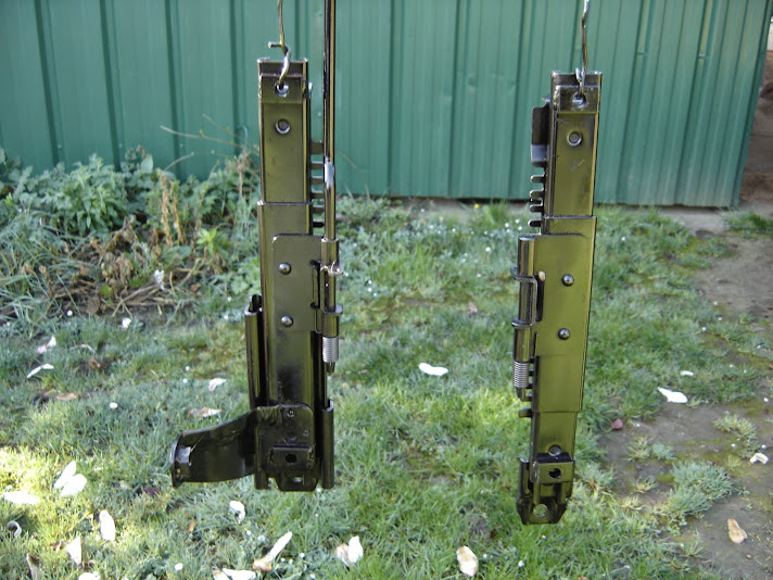

Peinture des glissières.
Les 2 sièges remontés.
