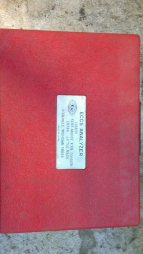

      Je vais bientôt recevoir la valise diagnostique du réseau Nissan d'époque
      • voici ce qui arrive dans quelques jours à la maison
        ECCS analyser j28835
        j'espère qu'il fonctionne

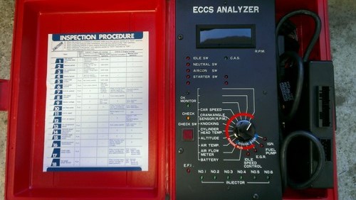

        • Il n'y a plus qu'à se familiariser avec la bête

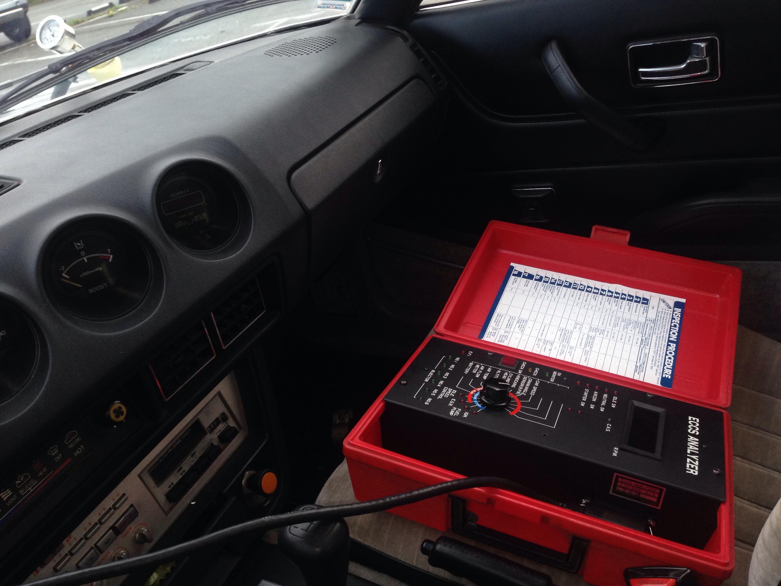

              • Hé hé, sortie de la zx pour aller travailler
                En mode, mano pression d'essence qui sort du capot et valiZe diplomatique sur le siège
                • Et keçadi???
                  Manouche de la ZX!!

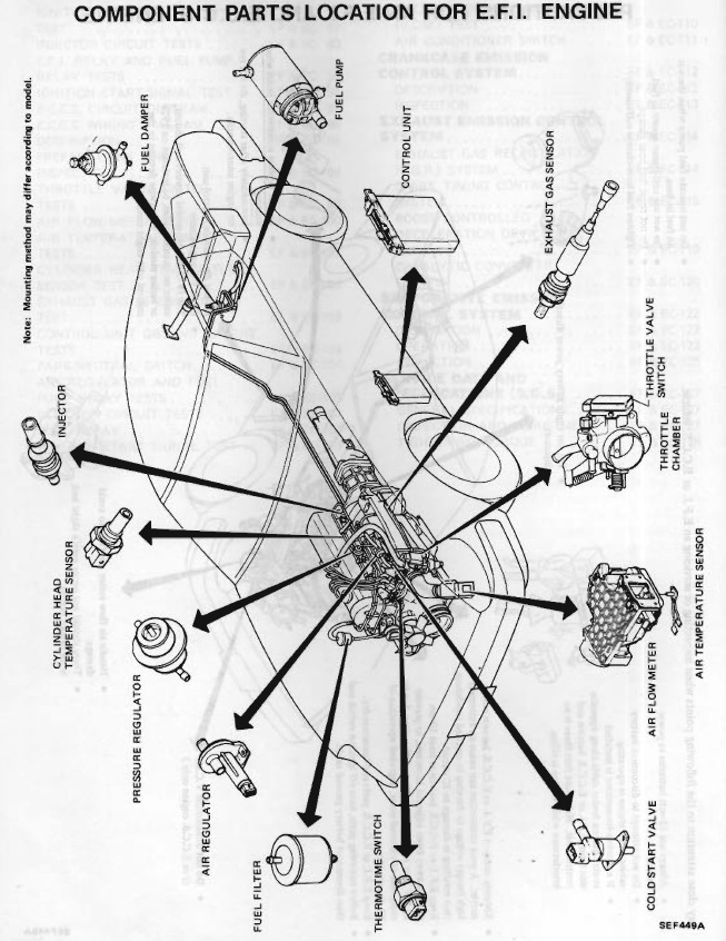

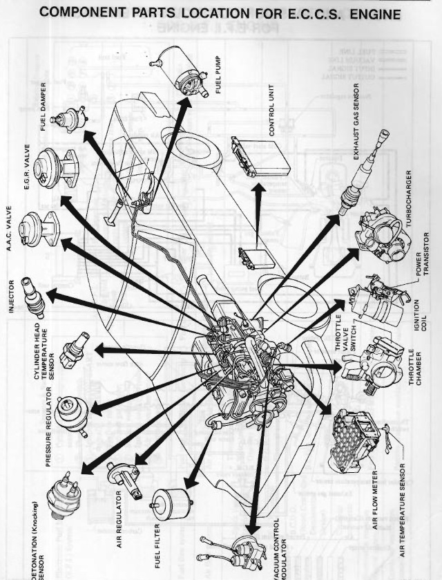

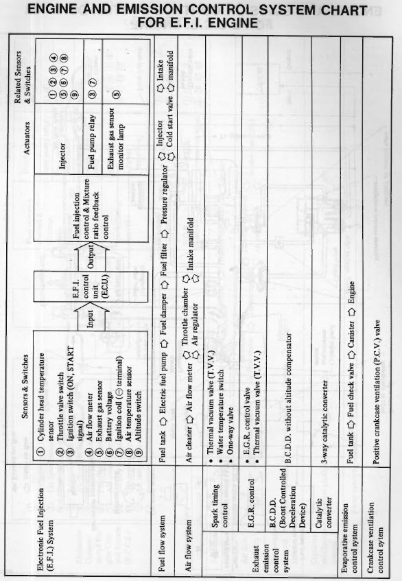

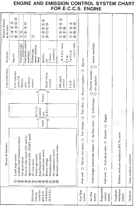

                        • Voilà les schémas EFI vs ECCS
                          EFI = atmo (catalysée ou non selon les marchés) et turbo Europe (je pense...)
                          ECCS = turbo USA
                          la thermotime switch pilote l'injecteur de départ à froid (cold start valve)
                          Dernière modification par datsun240z, 09 novembre 2013, 10h22.
                          • bon, pas d'injecteur départ à froid, pas de capteur d'eau à côté du calorstat sur les ECCS... donc ce n'est pas par là que cela se passe
                            Les 2 sondes "à 1 fil" à côté du calorstat sont :
                            - pour la turbine qui envoie de l'air froid sur les injecteurs (celle avec un long fil vert)
                            - pour le manomètre du tableau de bord

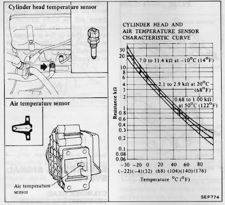

                            voici les diagrammes
                            c'est donc la sonde de température culasse est responsable de l'enrichissement à froid... de l'autre côté, sur la culasse & au dessus du démarreur
                            l'ohmmètre à la main droite et le diagramme de résistance de la bête à la main gauche... à suivre
                            Dernière modification par datsun240z, 16 novembre 2013, 17h44.
                            • bon, bon, bon...
                              la sonde de température de culasse a une résistance infinie à 15°C à presque toutes les mesures (une mesure vers les 4000 Ohm...), ça sent bon!
