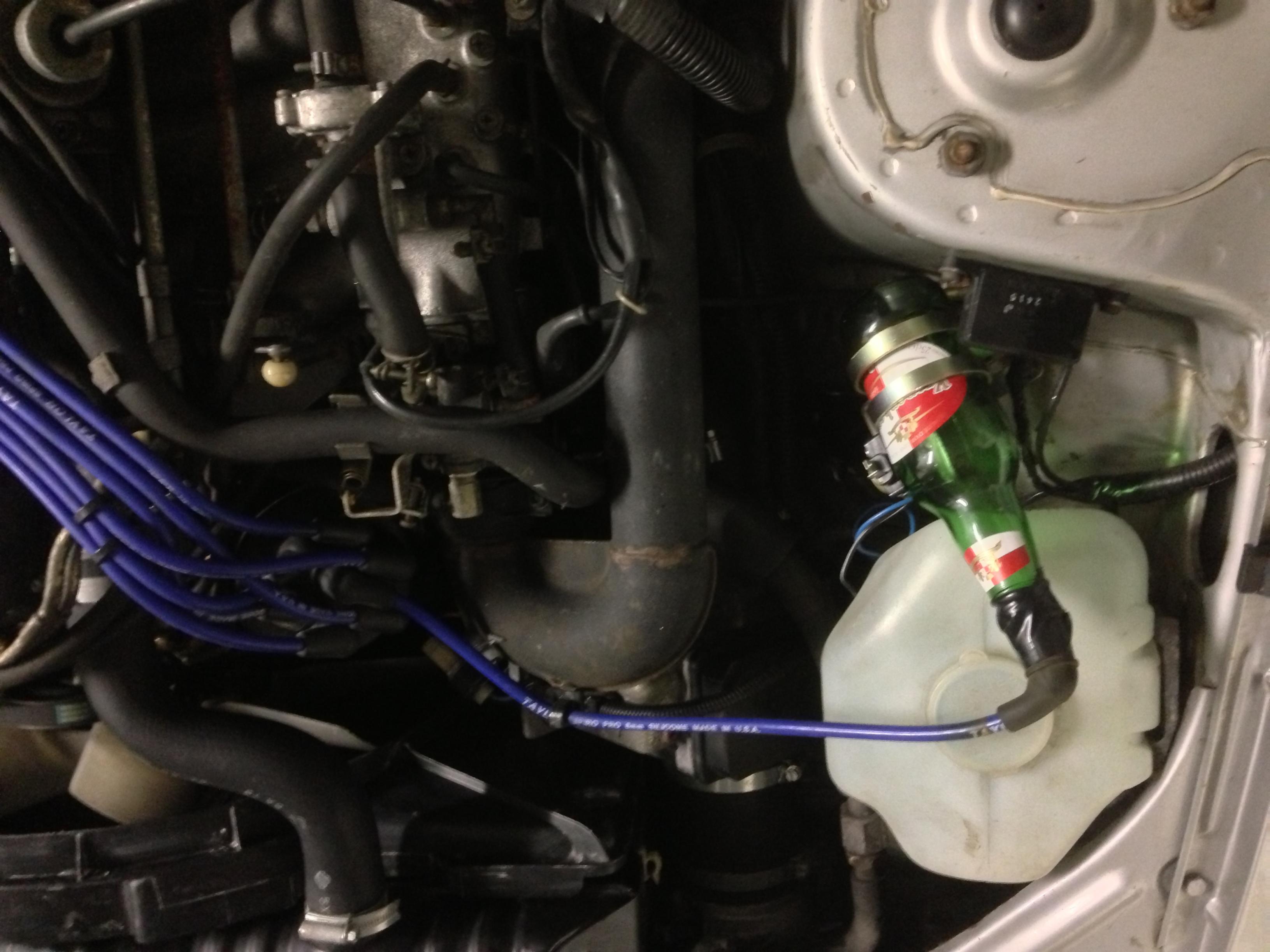

 elle a pris froid et elle tousse   You know what ? You know what ?
 Refeshes the parts other beers cannot reach !Envoyé par julien Franceschi Voir le messageHahaha! Ou elle est plutot heineken!
 Donne la un p-tit 'punch' !

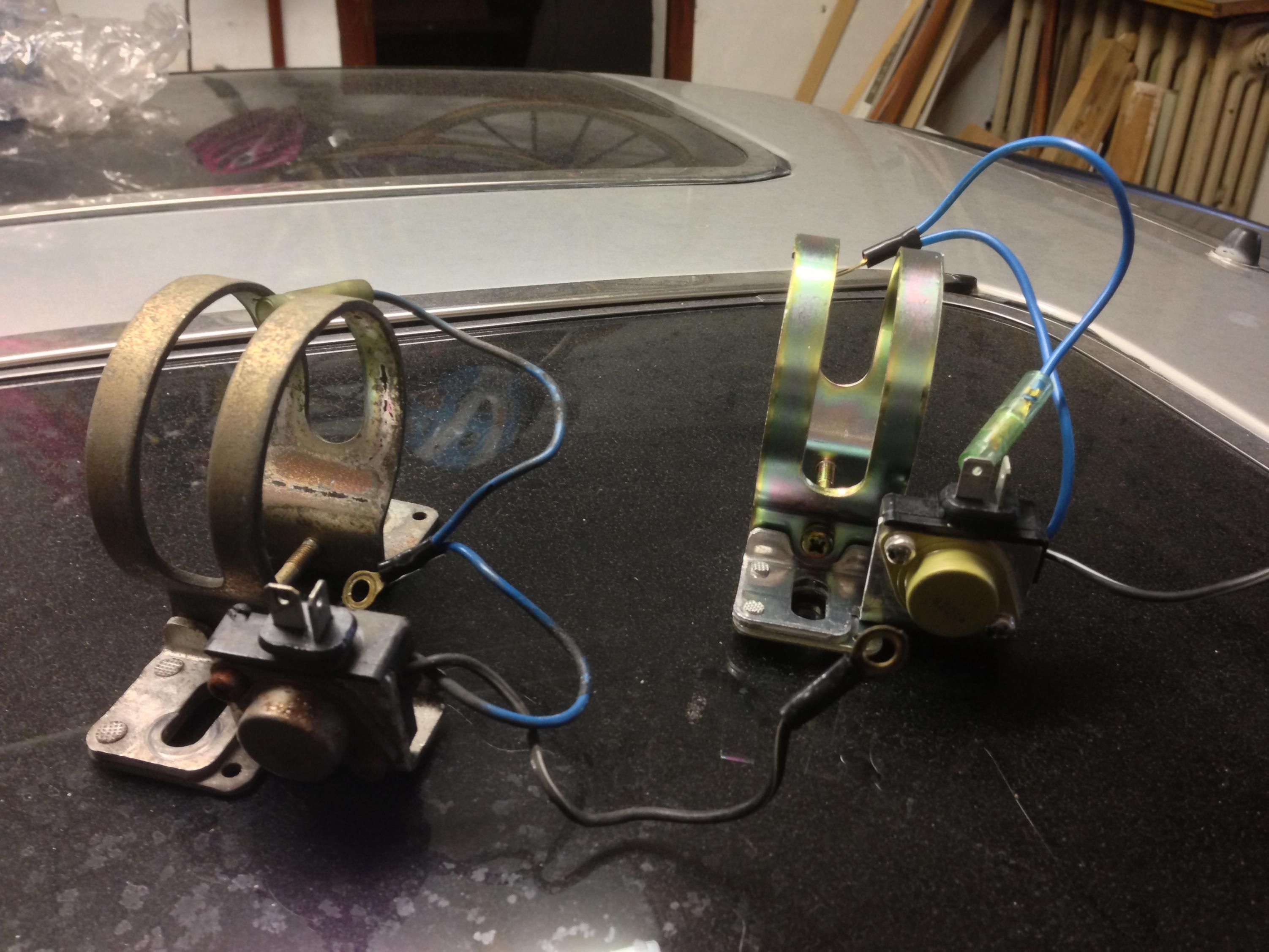

 démarreur, module d'allumage, bobine, régulateur de pression, régulateur d'air additionnel... changés!
 clairement le module était coupable des ratées et coupures d'allumage à partir de 2500tr. Mais ce n'est pas encore top à 4000
