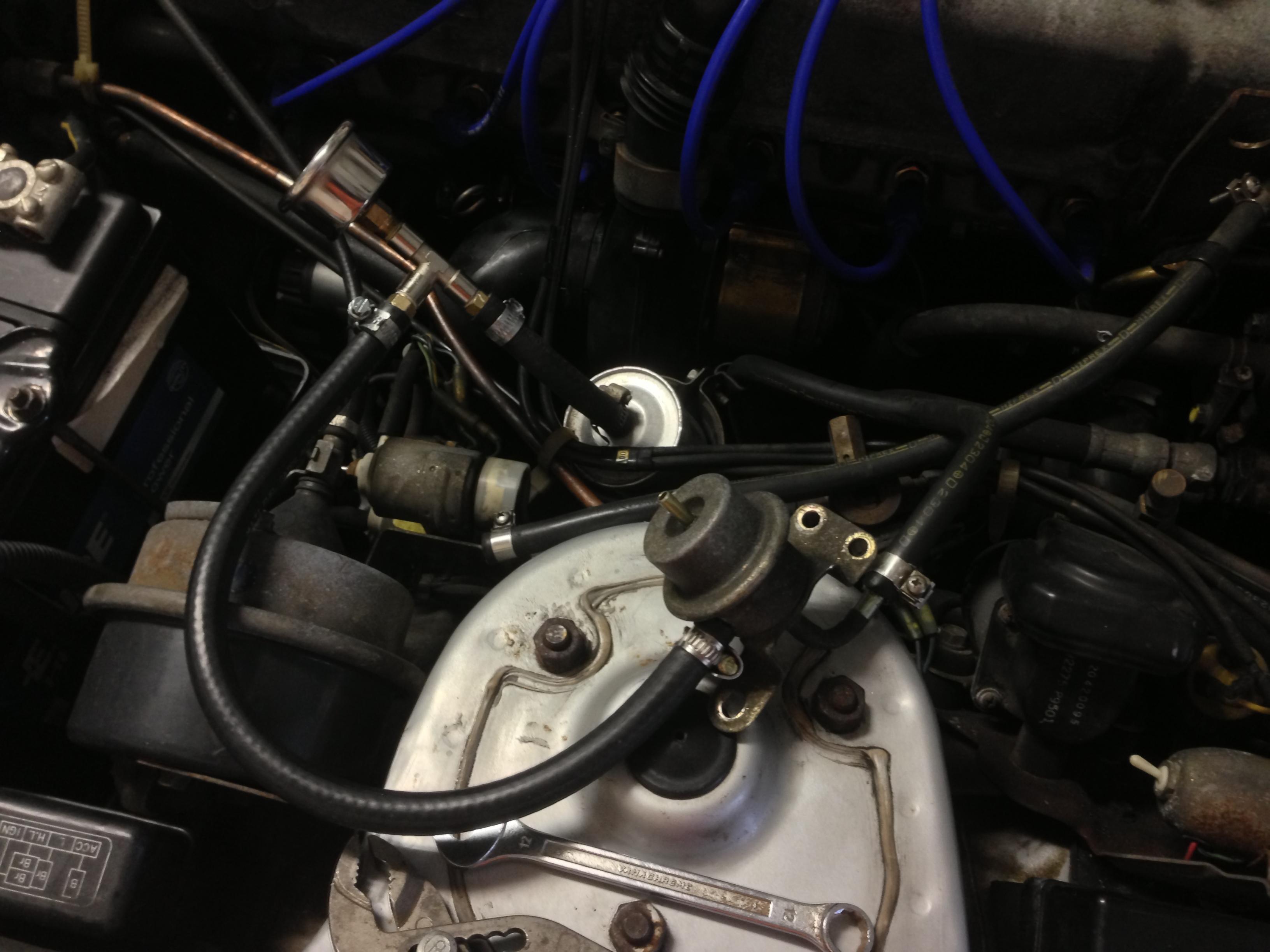

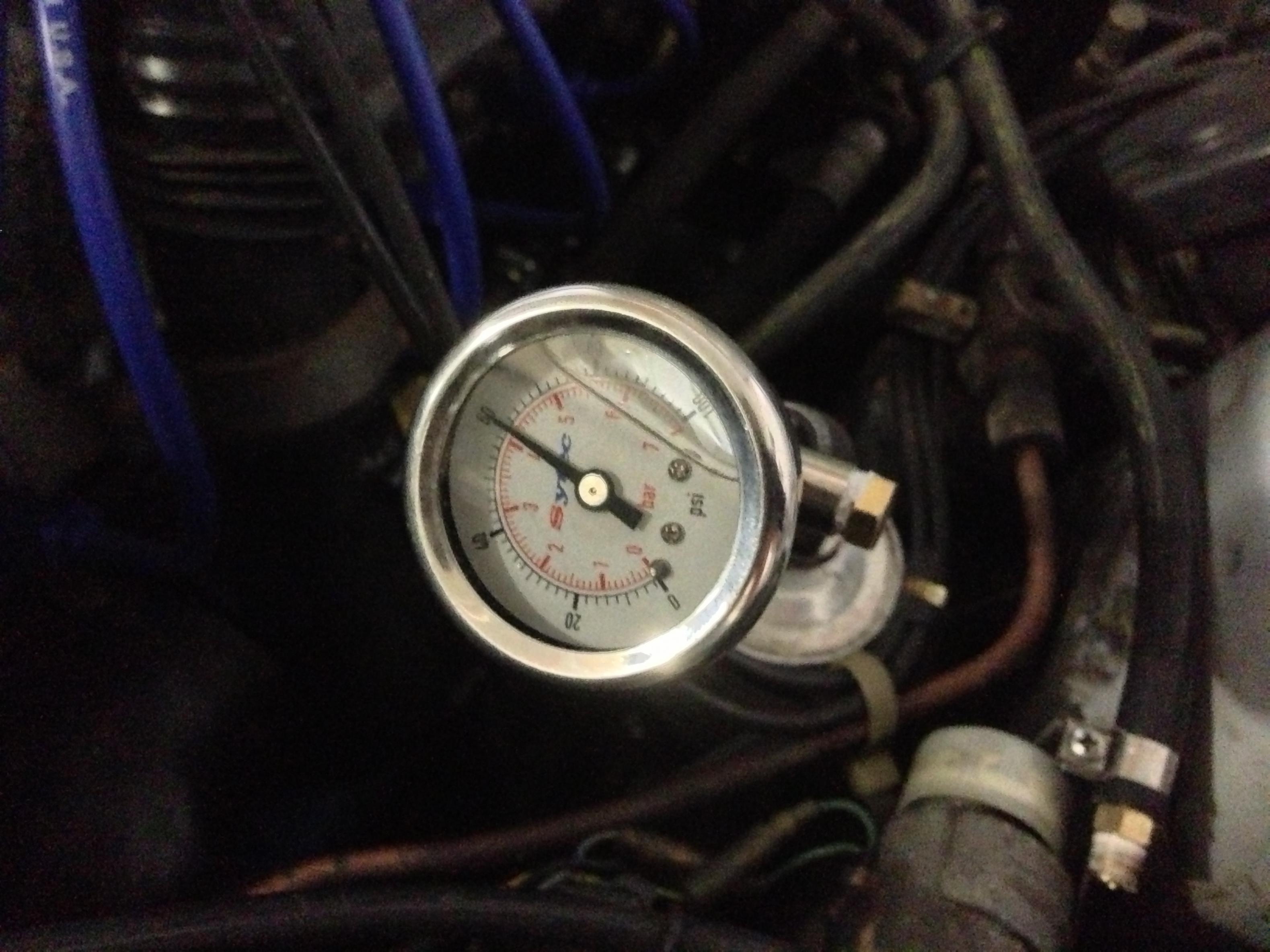

sur la mienne il n'y avait que 2 bars en sortie de régulateur et sur la bleu elle s'engorgeait avec les 3,2 bars
se sont toutes les deux des autos qui sont restées très longtemps sans tourner, la bleu à eu le moteur déposé pendant 17 ans
