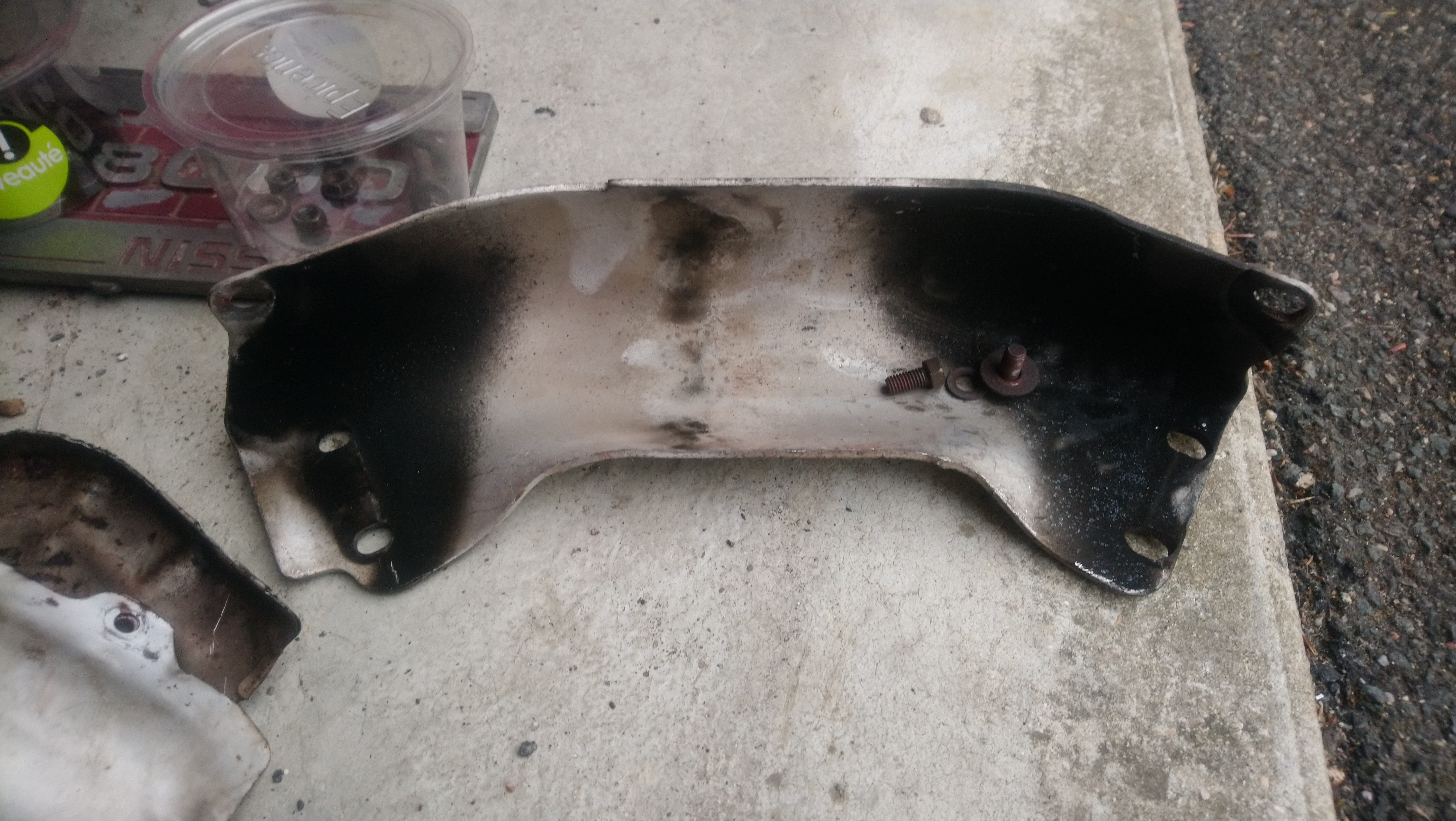

    Sur la tôle pare-chaleur, on voit clairement qu'il y a des fuites!! (Et non, ce n'est pas un mazout )

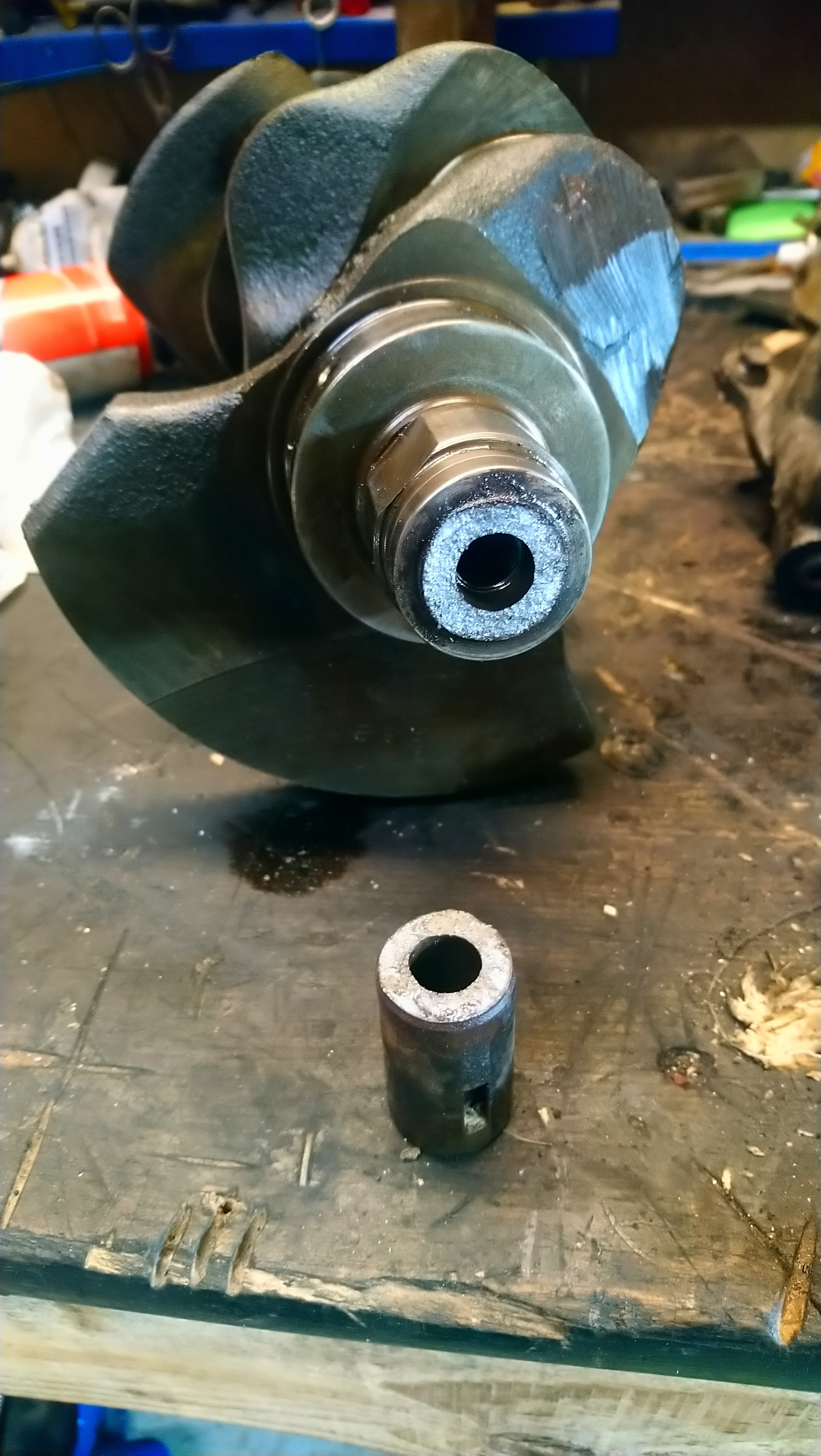

    Maintenant, on arrive au gros soucis que l'on a rencontré... Sur ce moteur, le pignon sur le vilebrequin qui entraîne la courroie de distribution est maintenu par une clavette mais il est connu qu'il se "soude" sur le vilebrequin et c'est une vraie galère à démonter.
    Le vrai soucis, c'est qu'il faut retirer ce pignon pour retirer la pompe à huile et déposer le vilebrequin du bloc moteur.
    Je vous passe le détail de notre bêtise (pour rester soft), mais en gros on a cassé le nez du vilebrequin...Le 24 Décembre au matin.... J'ai passé un soir de Noel relativement mitigé ^^.
Nom : 		DSC_1170.JPG
Affichages :	239
Taille :		6,54 Mo

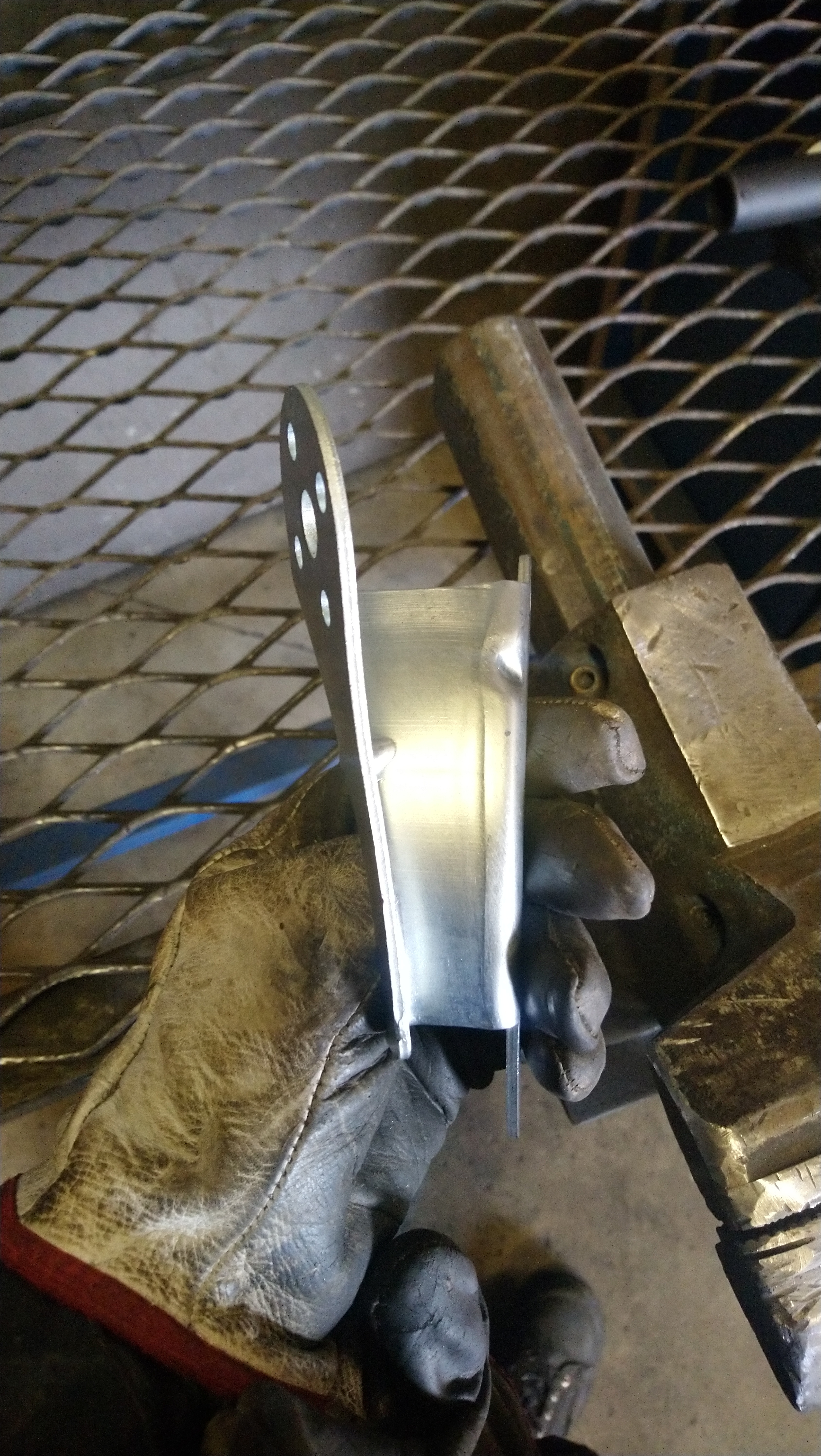

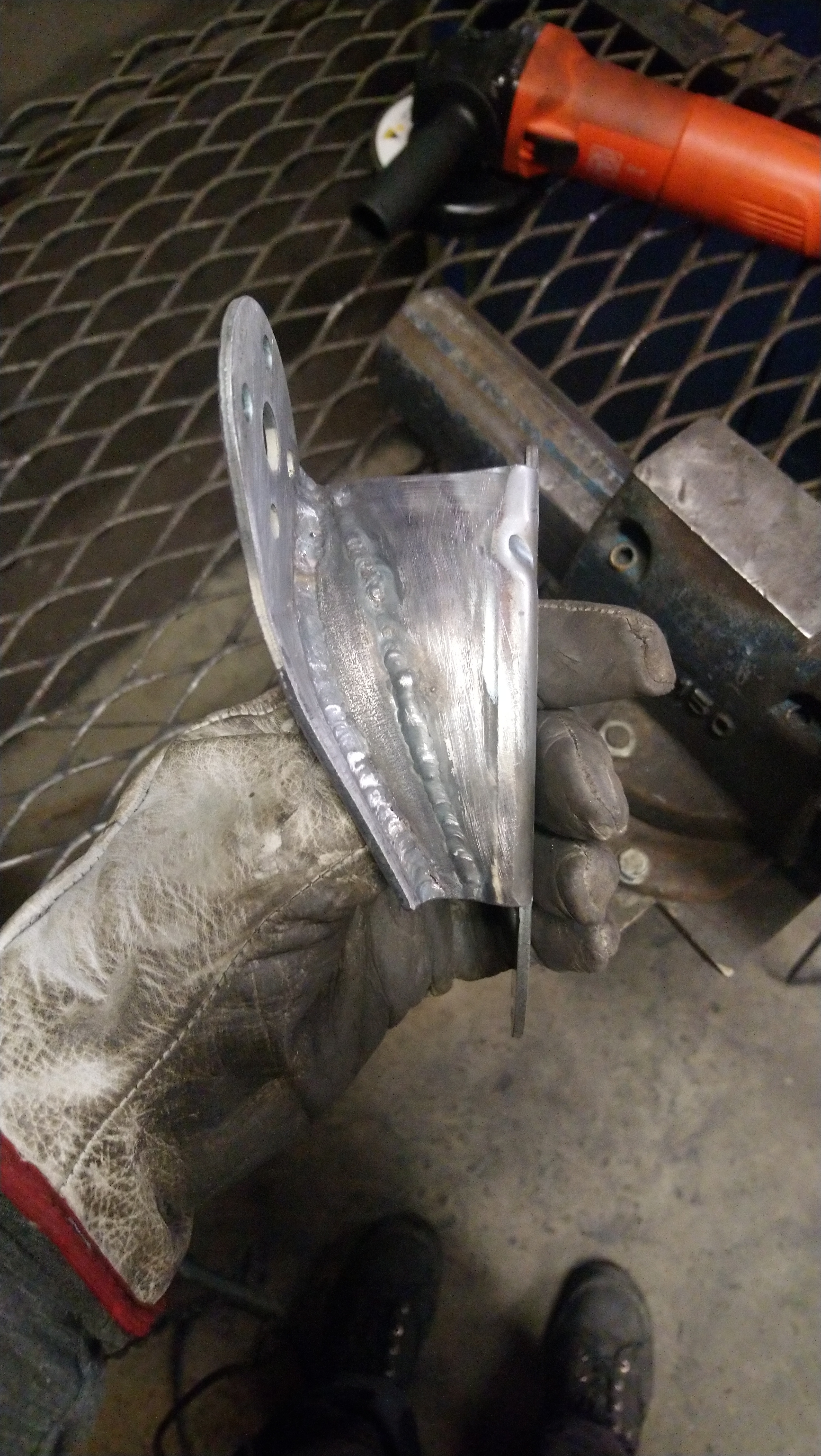

    Adaptation du support de la wastegate, découpée puis soudée au TIG. C'est galvanisé en surface alors j'ai dû le poncer grossièrement pour le souder. Il aura droit à un coup de peinture
Nom : 		DSC_1339.JPG
Affichages :	202
Taille :		8,62 Mo
ID : 			312713Cliquez sur l'image pour la voir en taille réelle

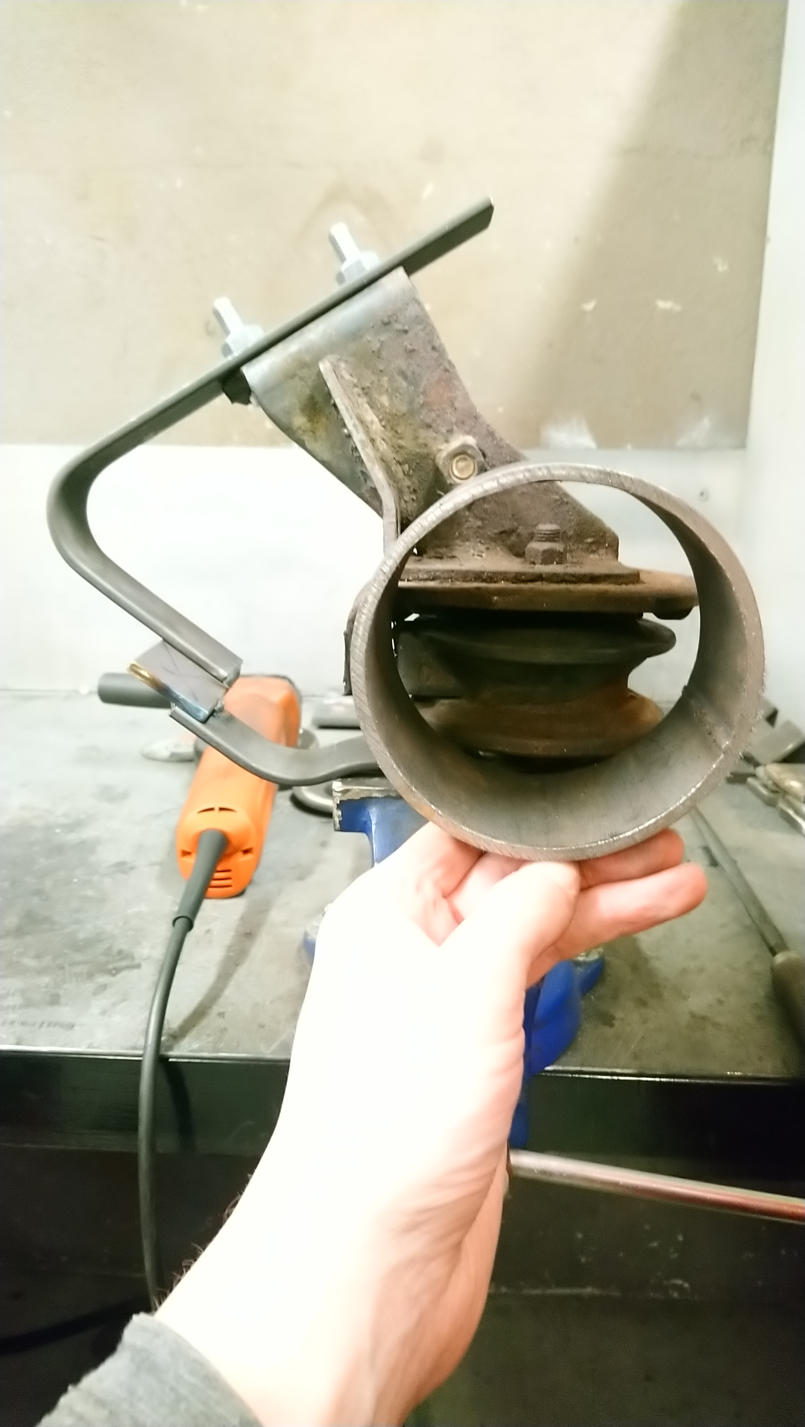

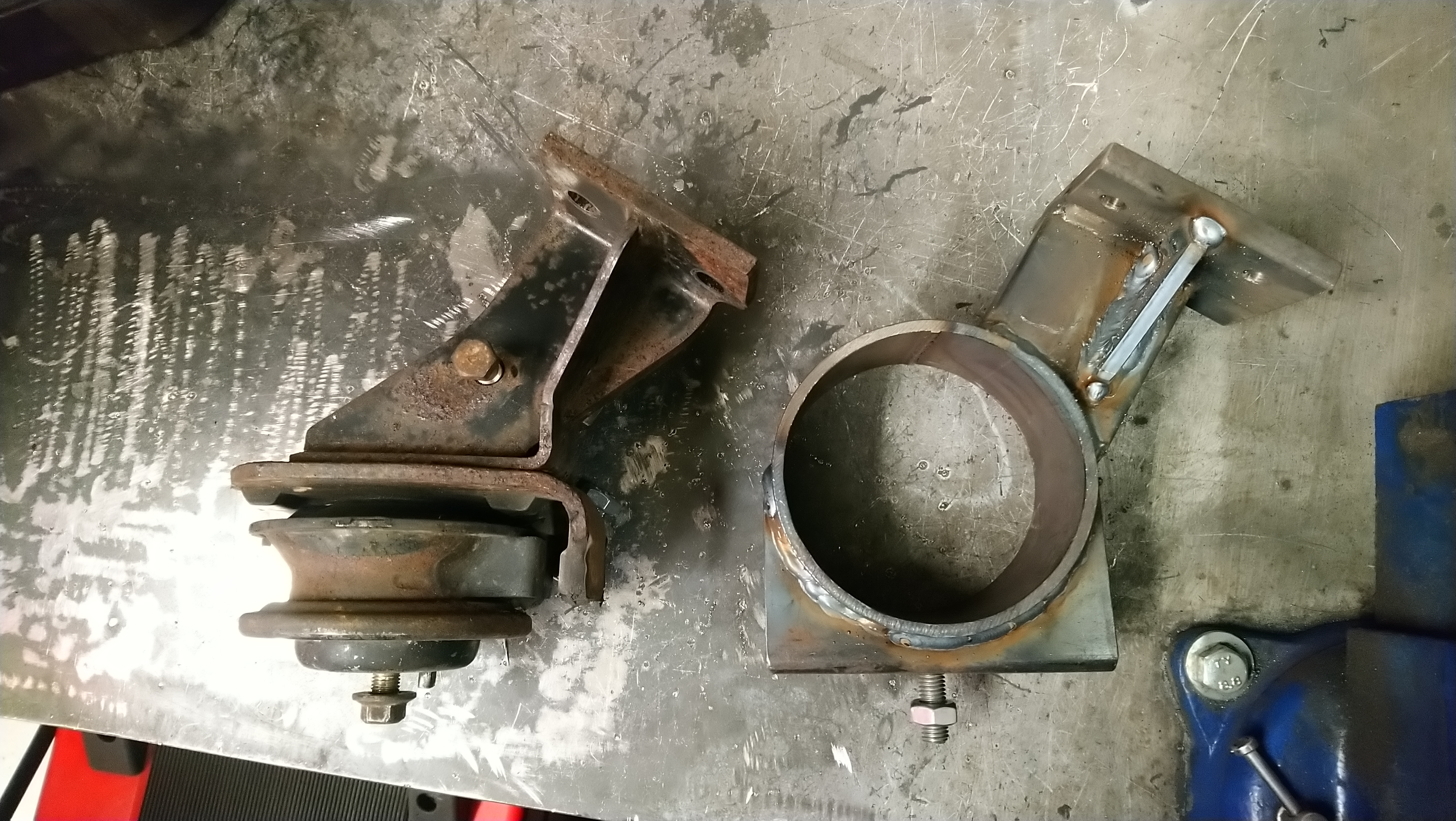

    Sur la Z31, le support moteur est quelques centimètres devant le turbo, l'admission passe donc dans un conduit en forme de "S" qui crée beaucoup de perte de charge.
    J'ai donc fabriqué un support moteur traversant, c'est à dire que l'arrivée d'air passera au travers du support. Cela impose donc la suppression du silent bloc moteur de ce côté là, tant pis ^^.
    Je n'ai rien inventé, les américains le font depuis déjà bien longtemps et on le trouve même en vente sur le net! Pour la modique somme de 200 dollars, sans compter les frais habituels dû à l'achat aux USA...
    Le conduit d'origine n'étant pas réutilisable avec le nouveau turbo, autant optimiser cet élément!

    Il me reste à faire la descente échappement en sortie turbo et le plenum admission, il y a des bons côtés à être en reconversion de soudeur
