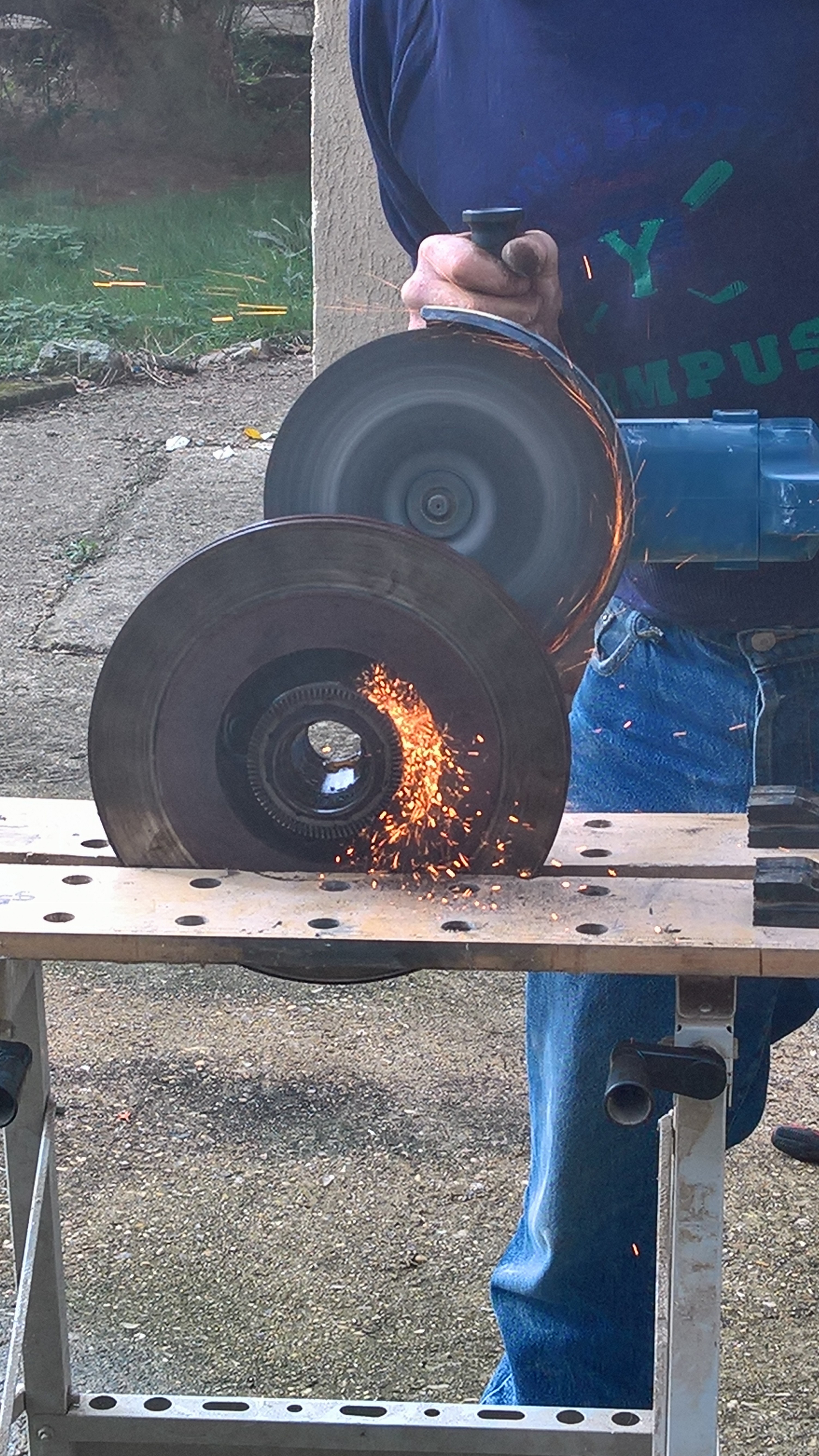

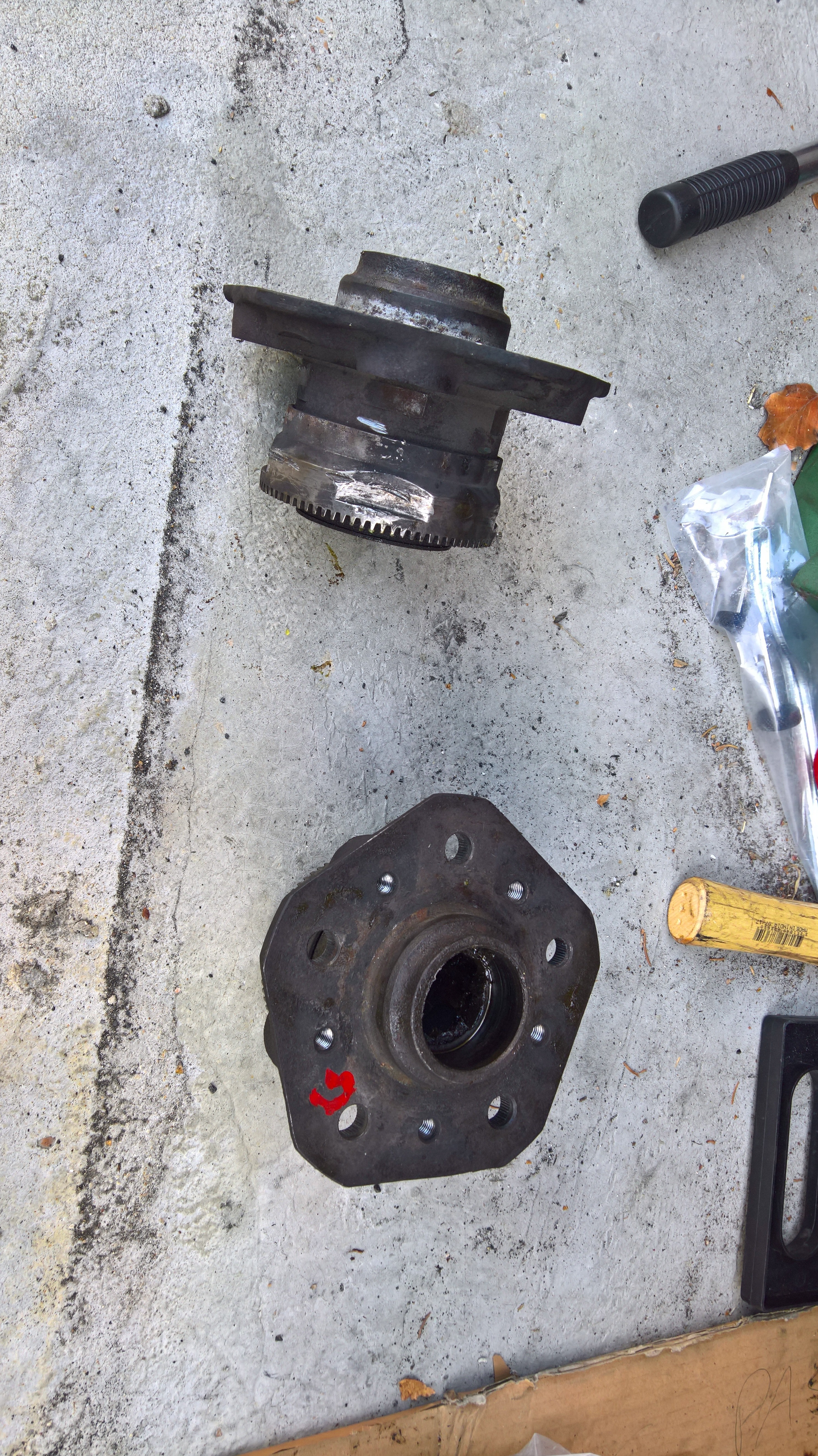

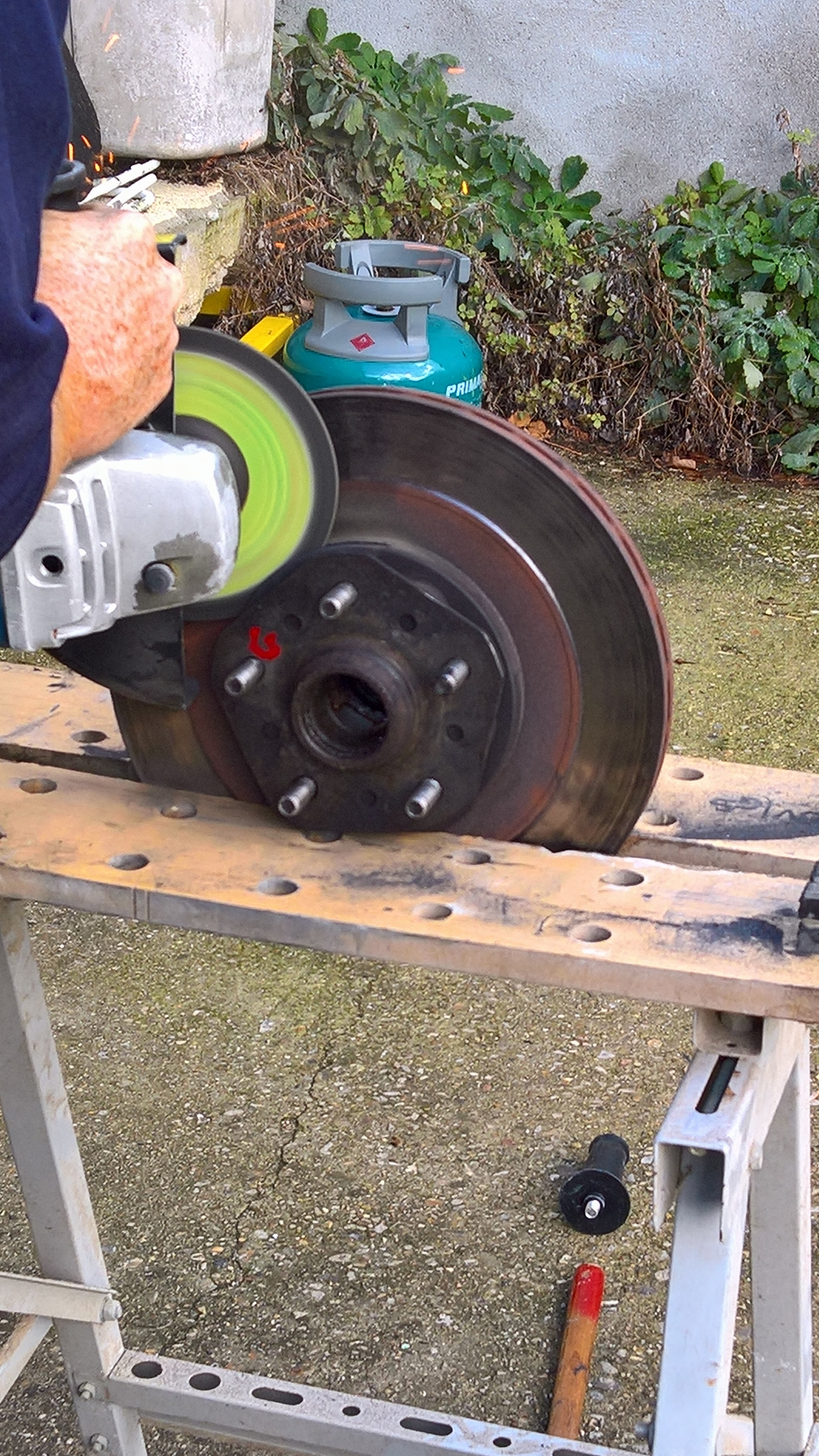

          Le mécano de chez Nissan n'ayant pas réussi a sortir les bagues ABS, on a utilisé un outil moins conventionnel mais ô combien plus efficace, j'ai nommé le lapidaire!!
          Cliquez sur l'image pour la voir en taille réelle   Nom : 		WP_20181113_12_02_03_Rich.jpg  Affichages :	1  Taille :		2,51 Mo  ID : 			259998Cliquez sur l'image pour la voir en taille réelle   Nom : 		WP_20181113_12_30_45_Rich.jpg  Affichages :	1  Taille :		2,81 Mo  ID : 			259999
          Et voilà le résultat une fois que l'on a tout retiré:
          Cliquez sur l'image pour la voir en taille réelle   Nom : 		WP_20181119_09_15_15_Rich.jpg  Affichages :	1  Taille :		4,76 Mo  ID : 			260000
          Les moyeux ont été apportés chez un usineur pour les rendre rond au diamètre 140mm (au lieu de pentagonale) pour pouvoir monter des disques de Z31 phase 2 ou de Z32.

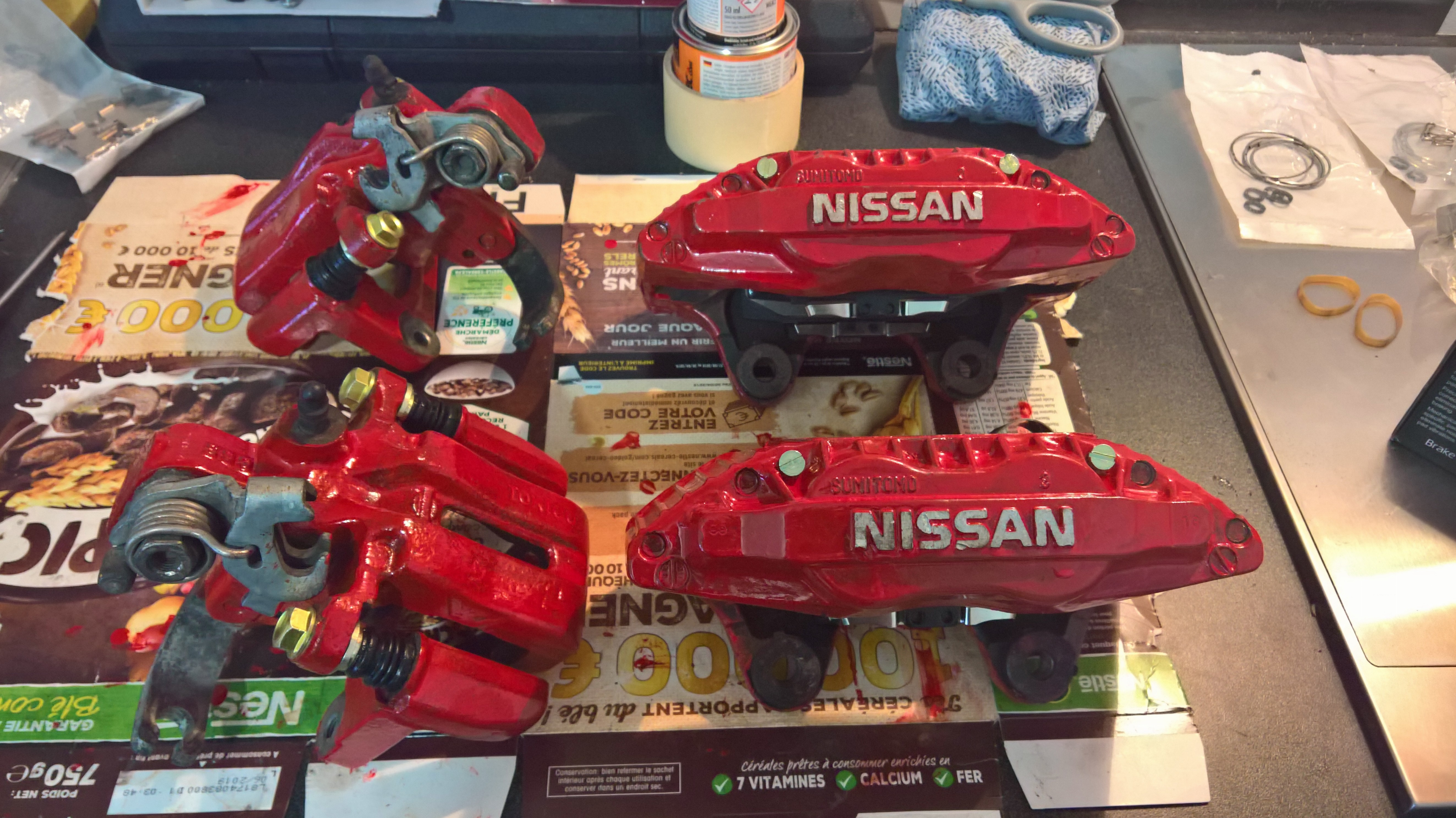

          Le reste de la suspension est remonté, les étriers ont été réfectionné et repeint:
          Cliquez sur l'image pour la voir en taille réelle   Nom : 		WP_20181205_20_03_57_Rich.jpg  Affichages :	1  Taille :		2,45 Mo  ID : 			260001
          Les étriers sont des versions alu pour disques de 26mm, j'ai donc monté des disques de Z31 phase 2.

            donc, tu n'auras plus d'abs?
            • Poub08-10
              Poub08-10 a commenté
              Rooh ba tu ne suis pas! ^^
              En fait ce que je voulais à la base c'était retirer les disques de freins, donc en les découpant j'ai pu laisser les bagues ABS à leur place.
              Cependant, pour une raison que j'ignore l'ABS n'est pas fonctionnel... Je ne me suis pas penché sur le problème. Déjà, je me suis me suis rendu compte au bout de 3 ans avec la voiture qu'un fusible était manquant alors ça ne risquait pas de fonctionner!
              A priori une des cartes électroniques qui gère l'ABS est défaillante, il faut que je fasse le diagnostique avec le bouquin de la voiture parce que c'est pas simple ce machin.
