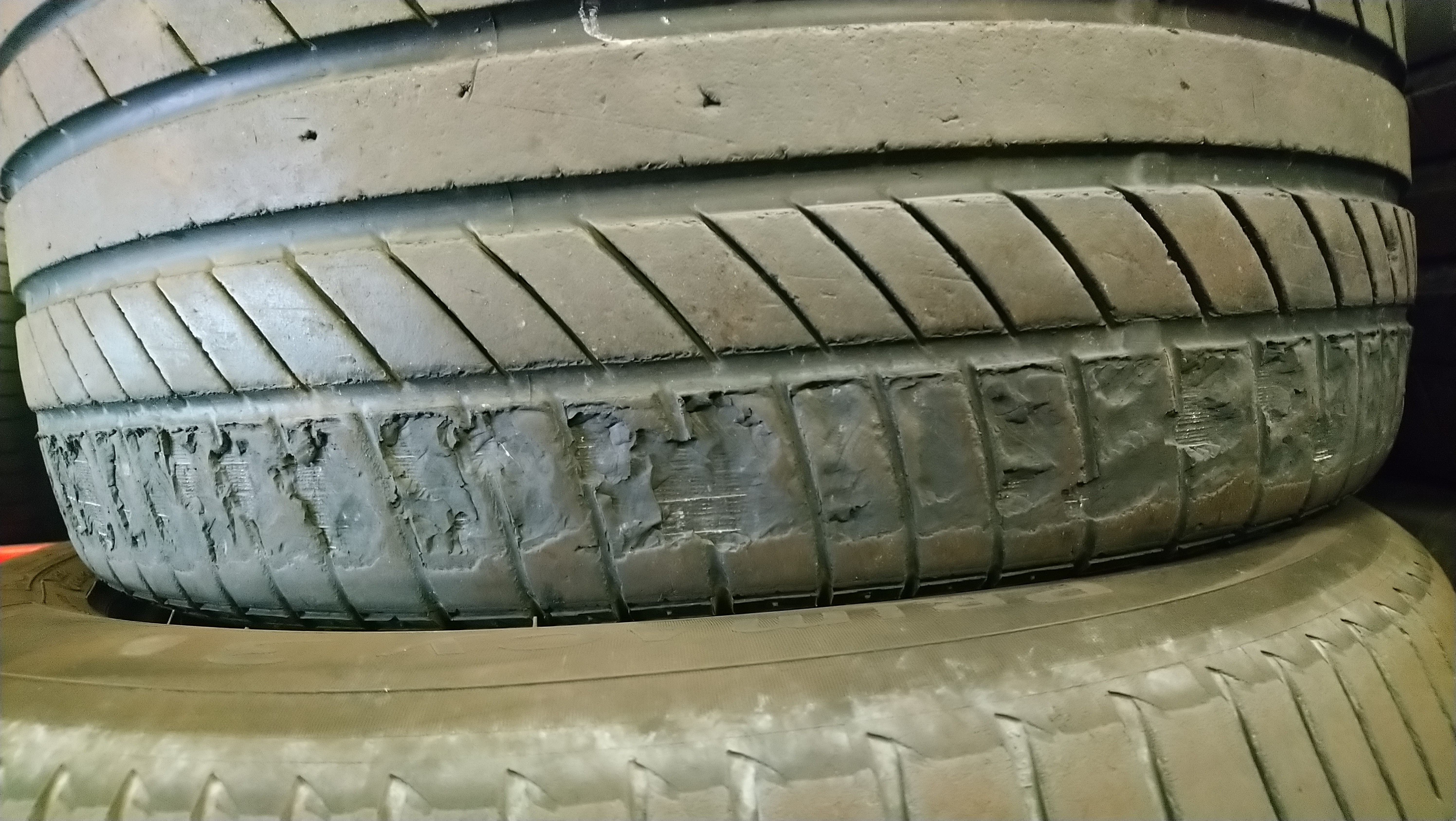

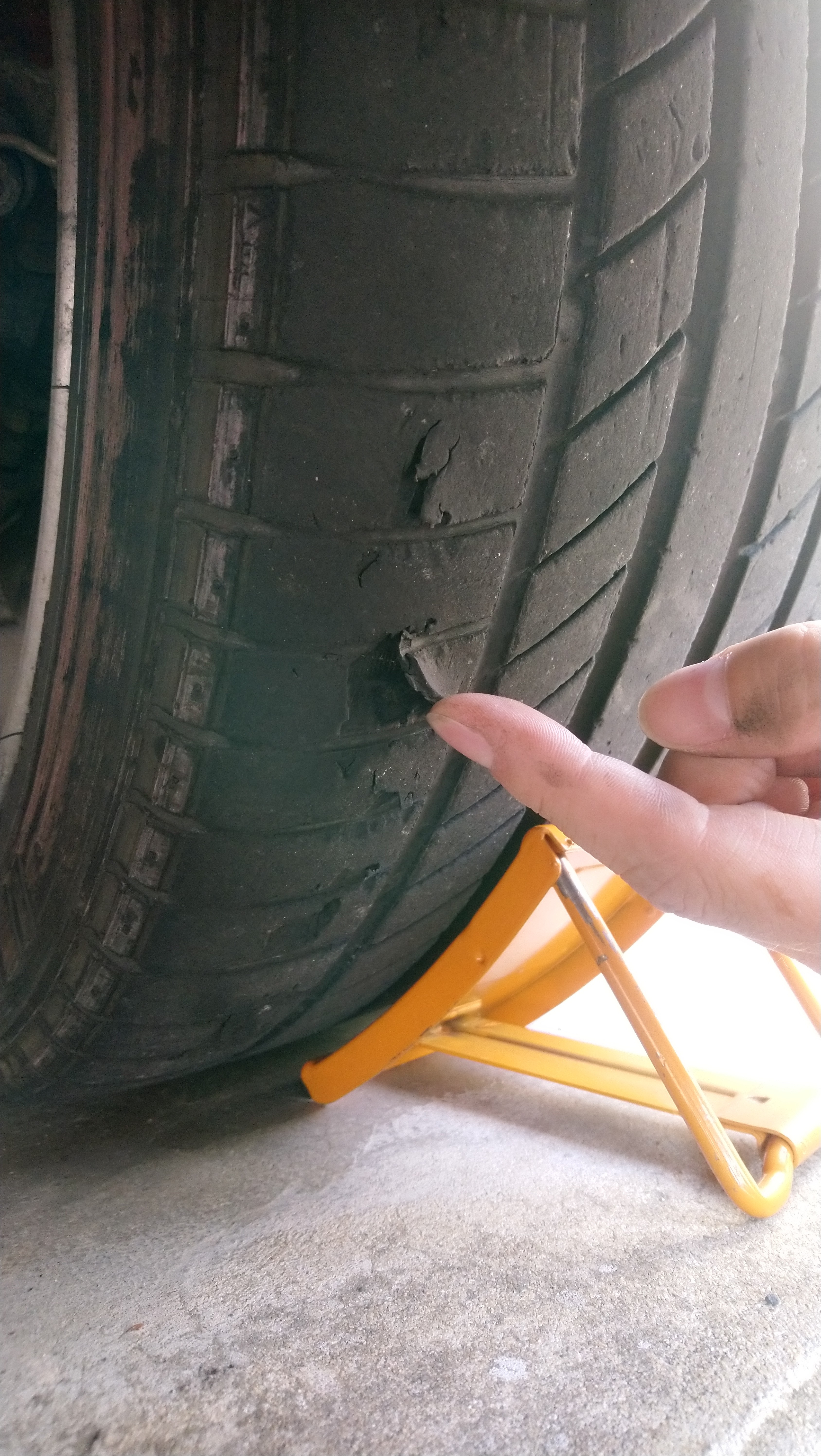

        Tout d'abord, j'ai eu un gros soucis de pneu arrière fin Juin. Suite à la journée à Montlhéry, je me suis penché sur une bonne purge de freins et le montage des RC6 histoire de les roder un peu avant d'aller sur piste.
        J'ai eu une méchante surprise en mettant les yeux sur mes pneus, ils étaient littéralement en train de s'effriter! Des morceaux s'enlevaient et c'était pas beaux à voir, mais le plus étrange c'est que c'était dans le sens de rotation du pneu "freinage". La matière s'arrache comme si j'avais fait des burns en marche arrière... Et là, j'ai repensé aux bosses et au ressenti bizarre que j'avais au freinage dans la ligne droite avant le banking de Montlhéry, j'avais l'impression que l'arrière était sous ABS, genre limite blocage de roues par saccades... Mes pneus étaient vieux et je pense qu'ils n'ont pas apprécié les combinés filetés + les freinages très appuyé . Obligé de les faire changer en urgence car je devais prendre la voiture quelques jours plus tard pour aller sur circuit..

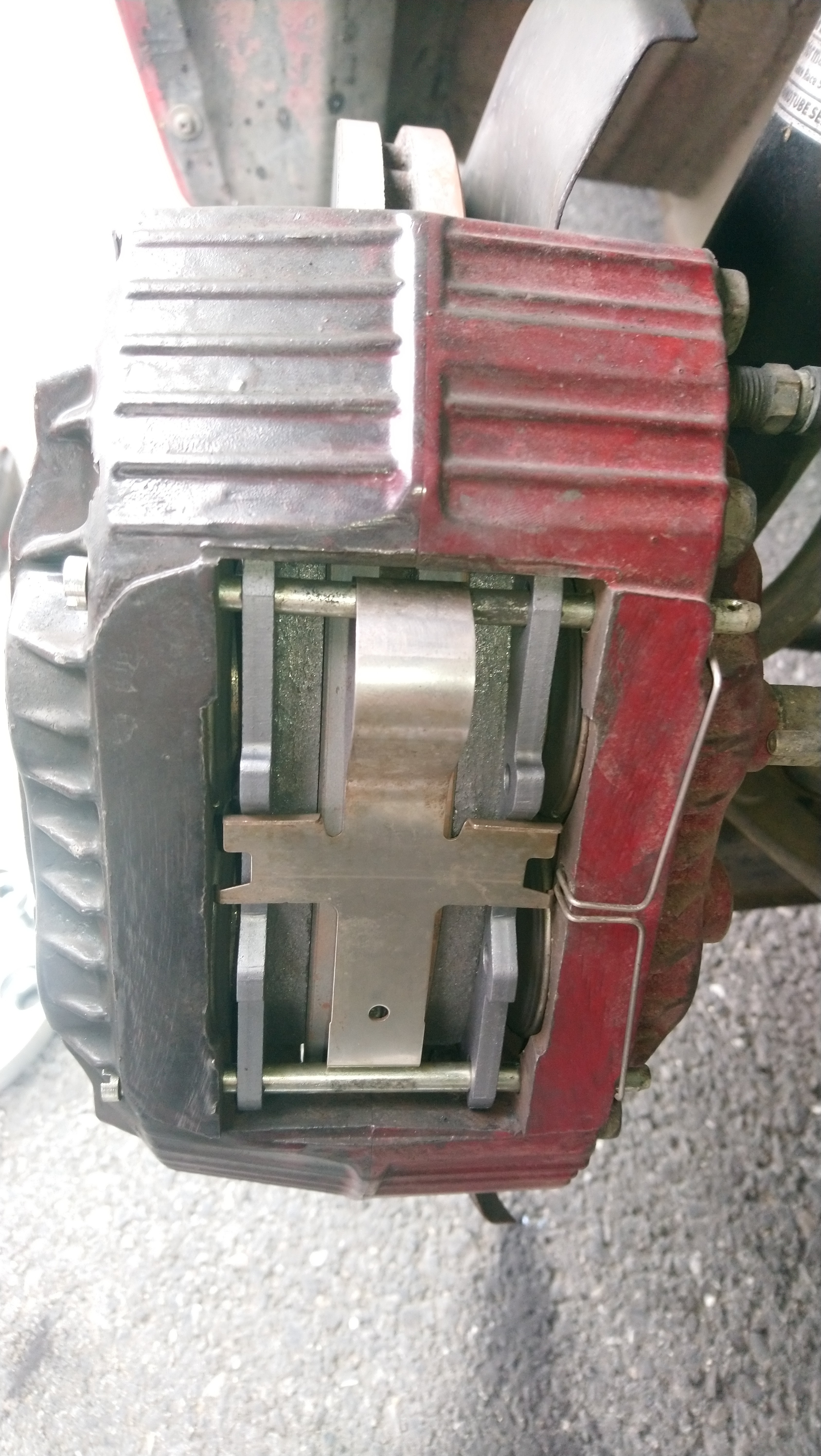

        Le point négatif maintenant, au bout de 4 tours je me suis retrouvé avec la pédale de frein en mode éponge mouillé et plus du tout du tout de frein! J'avais + de frein moteur que de frein à la pédale, je ne faisais pas le fier! Je fais 2 tours au ralenti et je sens la pédale qui reprend ses esprits mais à la moindre sollicitation elle redevient molle => Les freins ont beaucoup trop chaud! J'ai bien profité du nouveau comportement de la voiture grâce aux suspensions et aux freins mais il va falloir trouver d'autres jantes avant de retourner sur circuit!
        Conclusion => Je n'avais pas ce problème avant avec les étriers d'origine car il n'y a pas de pistons côté jante et donc pas de problèmes de surchauffe du liquide de ce côté de l'étrier. Alors que maintenant avec les étriers 4 pistons + les plaquettes RC6, il y a beaucoup de chaleur à dissiper!!! Du coup mes étriers qui étaient rouge vif sont devenus bordeaux foncés côté jantes, ils sont double face ^^
        Voyez vous même => Cliquez sur l'image pour la voir en taille réelle

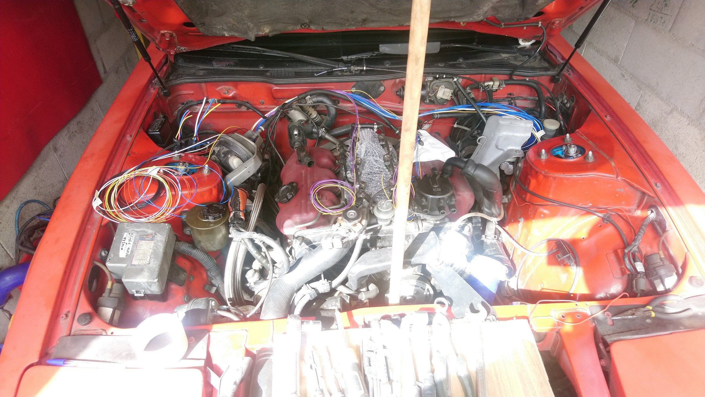

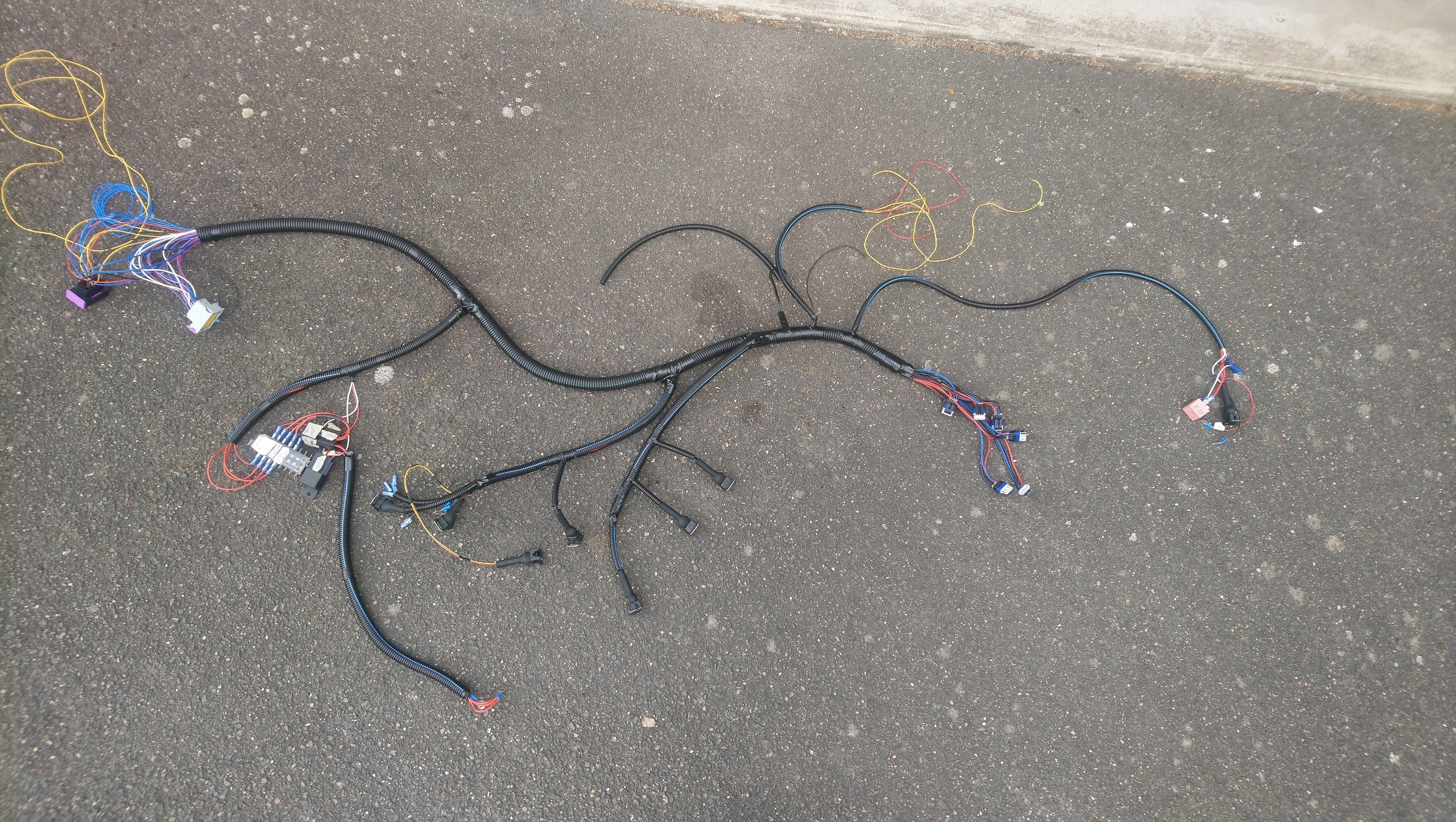

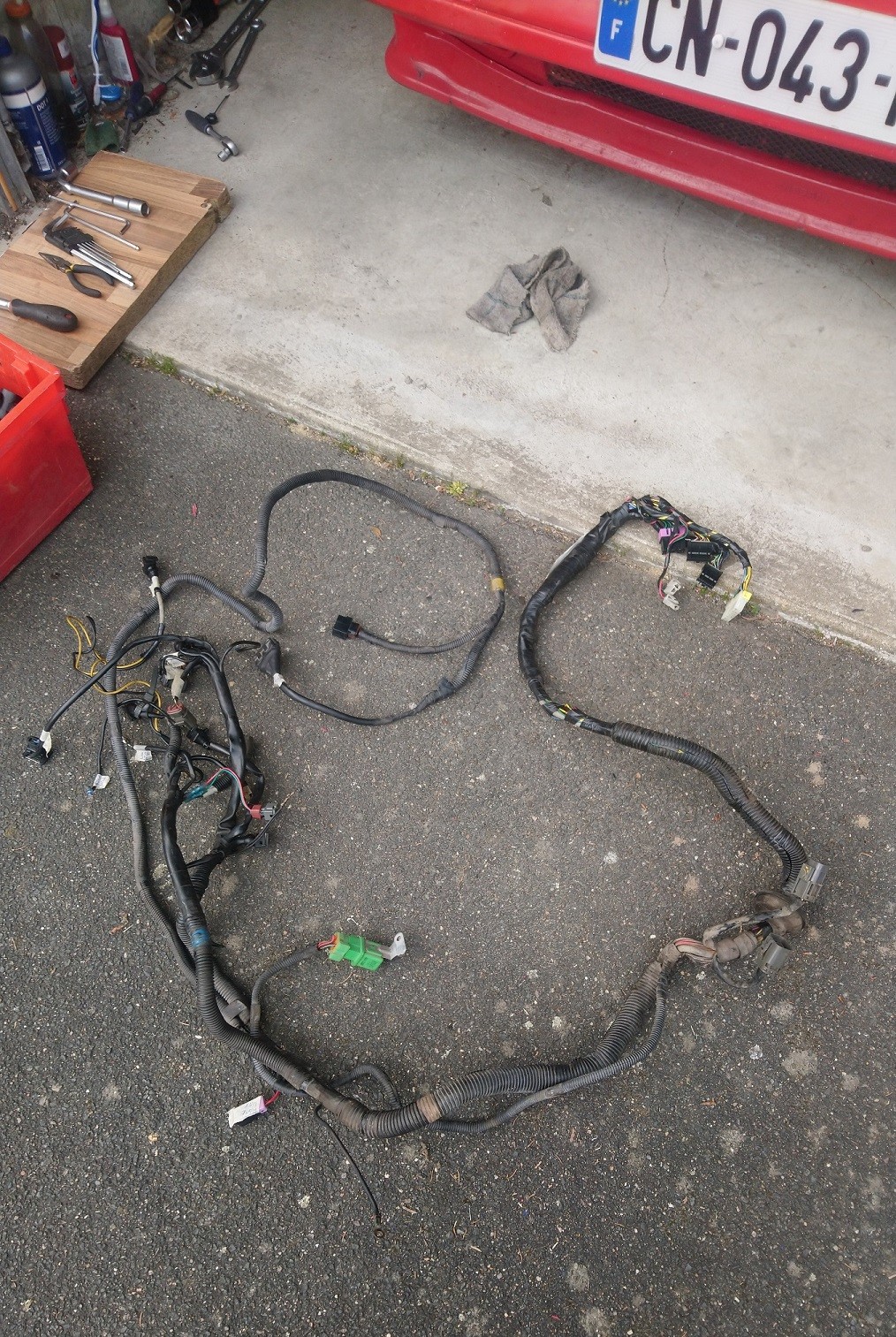

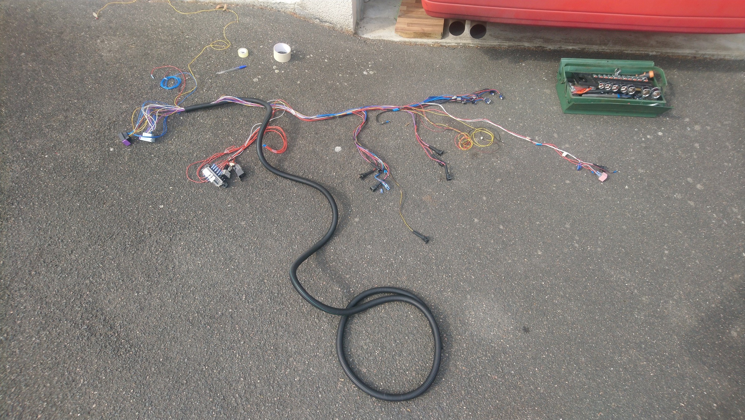

              Je viens apporter des photos à tous ces pavés de textes!
              Alors une fois que j'ai eu enlever le faisceau moteur d'origine, j'ai tiré grossièrement les nouveaux fils qui allait me servir:

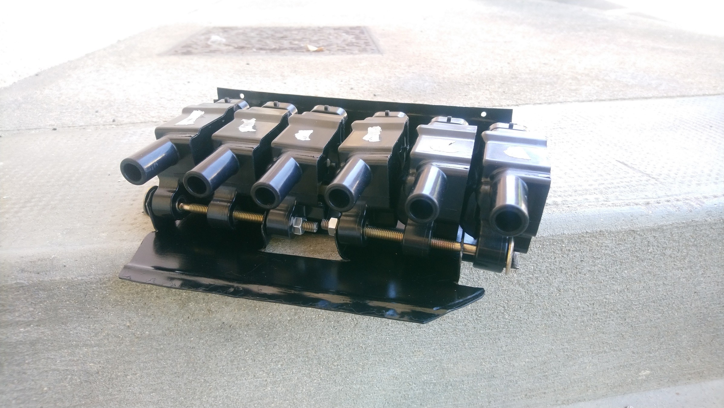

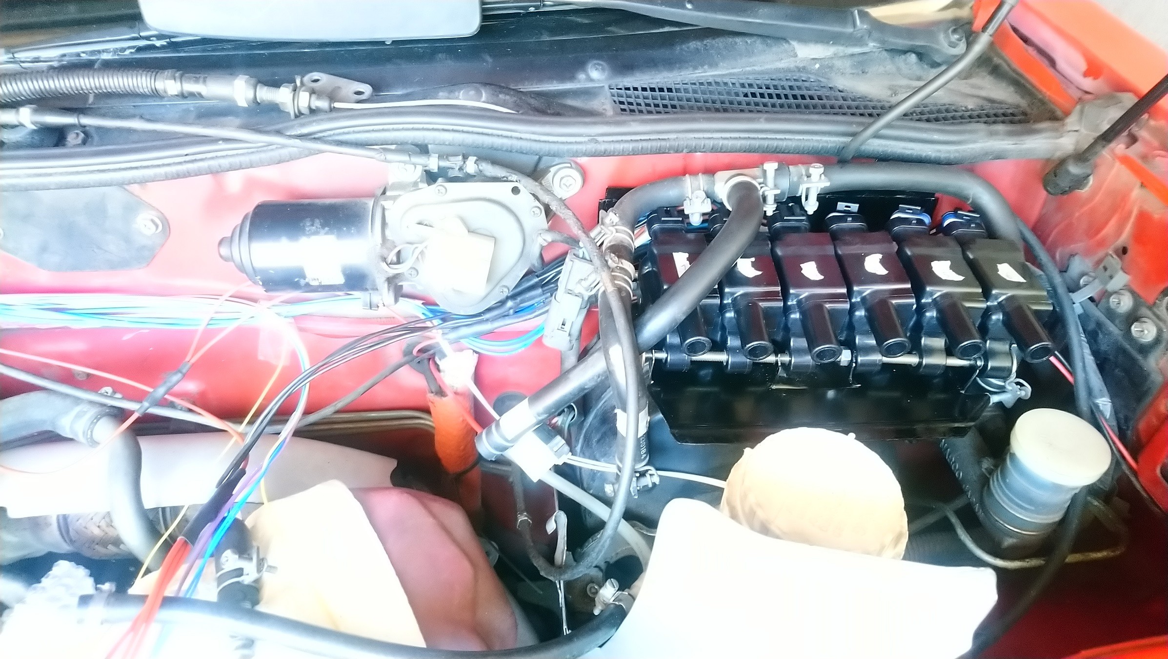

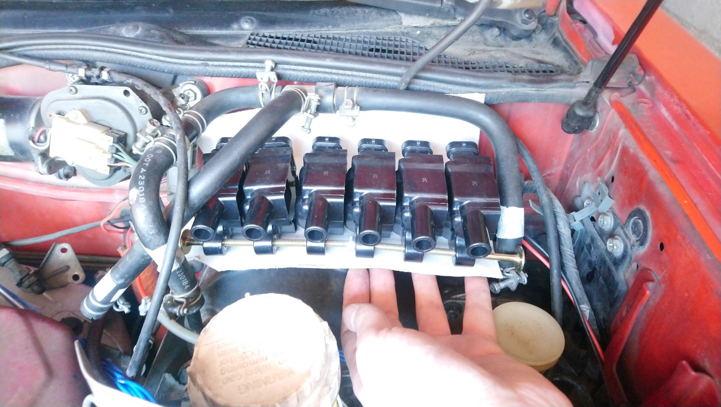

              N'ayant pas de place sur les couvres-culasses pour placer les bobines, j'ai choisi de les positionner au dessus du mastervac:

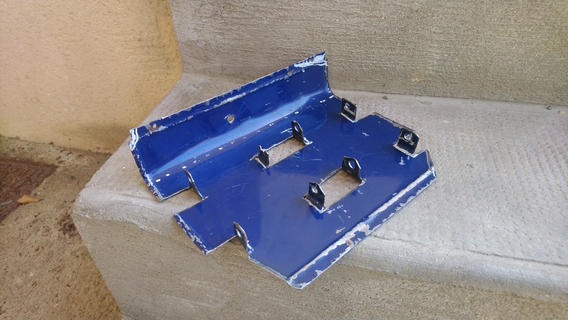

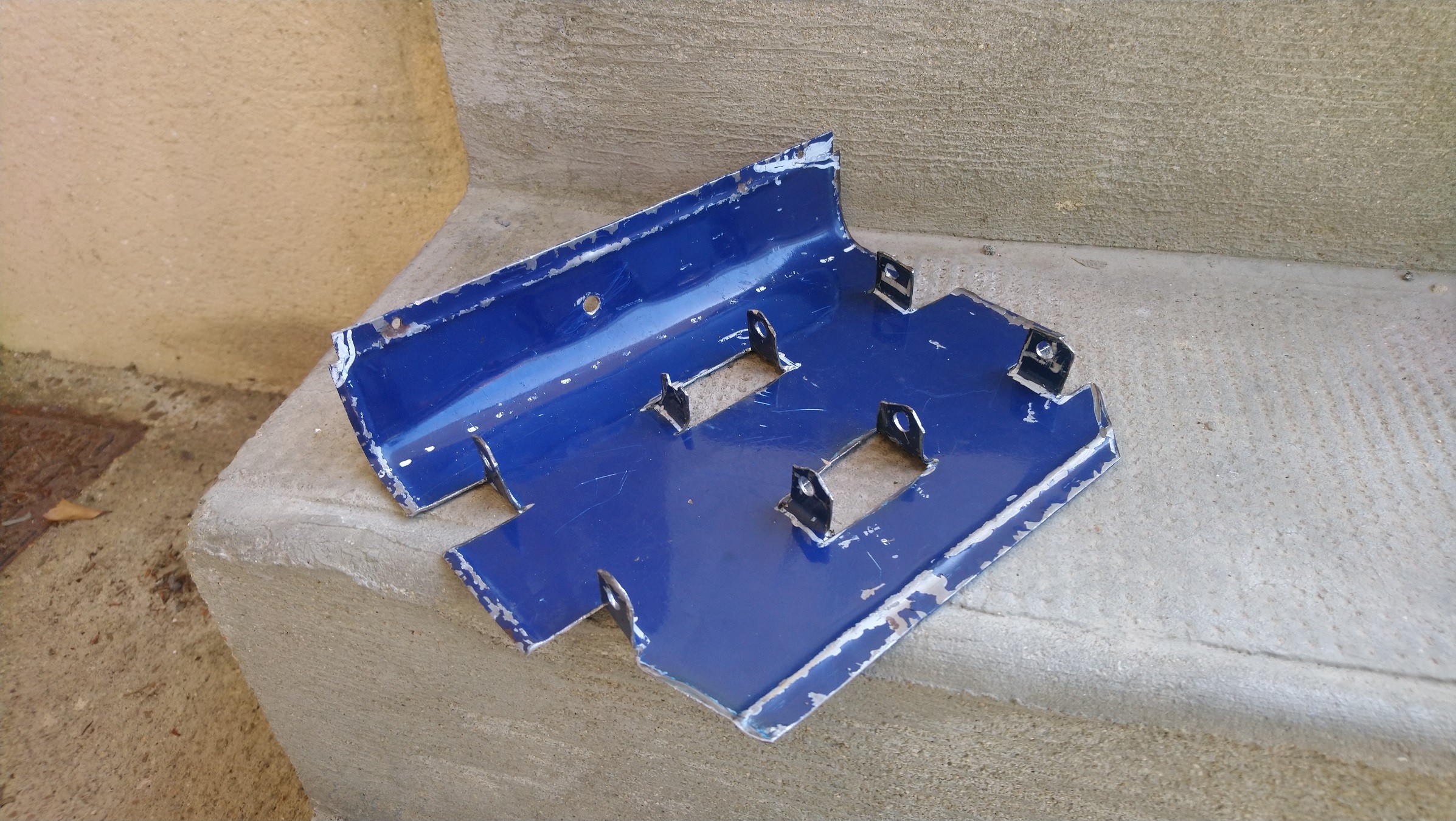

              Ensuite, fabrication du support. L'outil principal étant la meuleuse on est loin de la qualité découpe laser! Les mesures sont prises de manière approximative et ça se voit un peu :
Nom : 		DSC_0635.JPG
Affichages :	459
Taille :		953,5 Ko
              Après un petit coup de peinture, le rendu est satisfaisant!

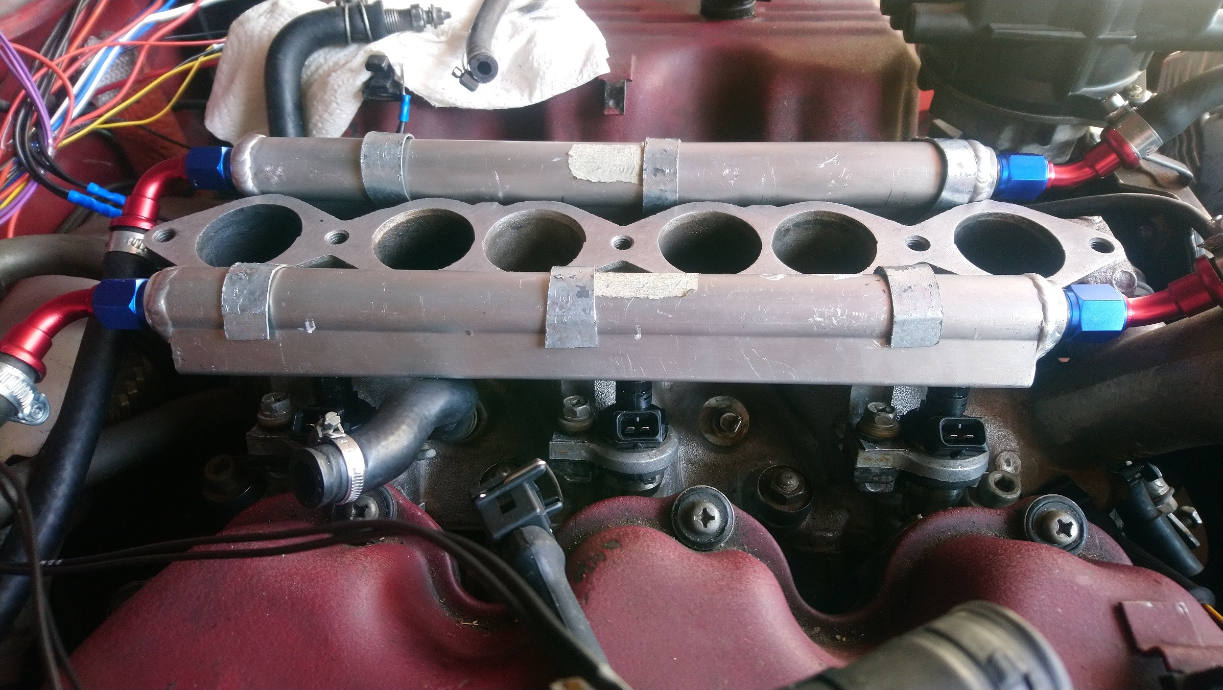

              Les rampes d'injections, qui ont été coupé et soudé par un pro. J'ai pas le matos pour souder et encore moins pour de l'alu (et de toute façon je ne sais pas faire ^^). Par contre, je les ai percé et la fabrication des pattes de fixation est maison

              Une fois que le faisceau était terminé et que la voiture a pu démarrer, j'ai fais une dizaine de kilomètres avec pour valider le fonctionnement. Ensuite j'ai sorti le faisceau et je l'ai mis proprement dans des gaines:

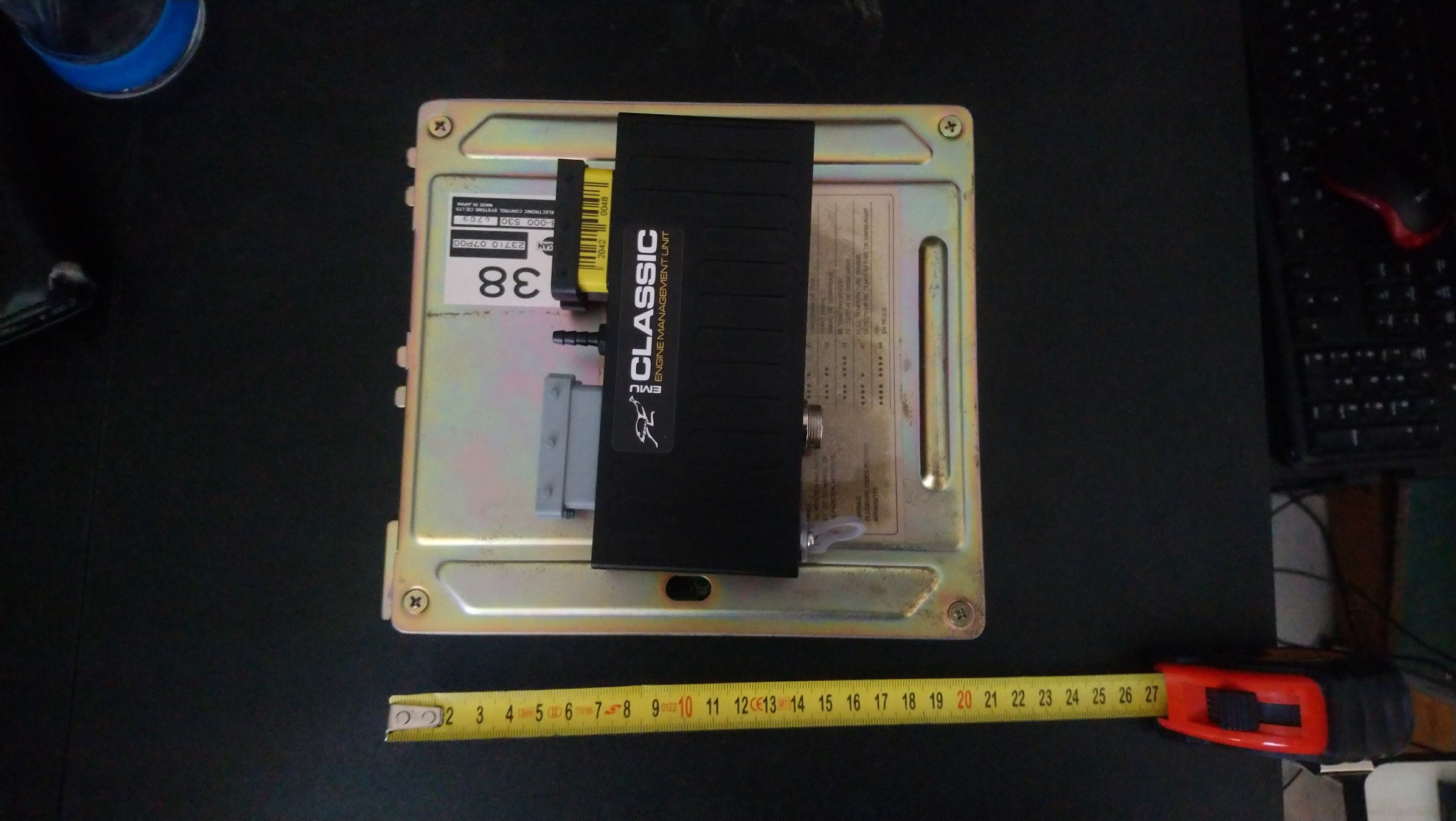

              Et pour terminer, un comparatif de la différence entre la taille de l'ECU d'origine et du nouveau
