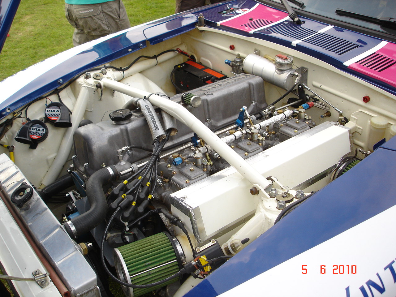

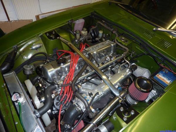

    Le but était de montrer comment rigidifier l'avant du véhicule. Sur la photo que j'ai mise, tu remarqueras que les tubes sont connectés au reste d'une cage que l'on devine sur la photo.

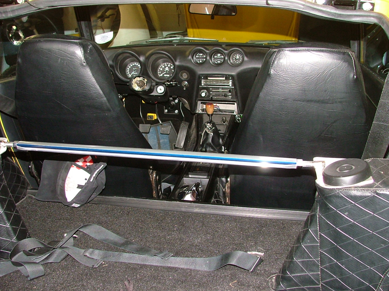

    La barre MSA, c'est ce que j'ai sur mon auto si ça peut t'aider et personellement, je ne vois pas de différence avec ou sans.
    Quant à la triangulation arrière, je parle de la barre qui va d'un coté à l'autre de manière transversale.

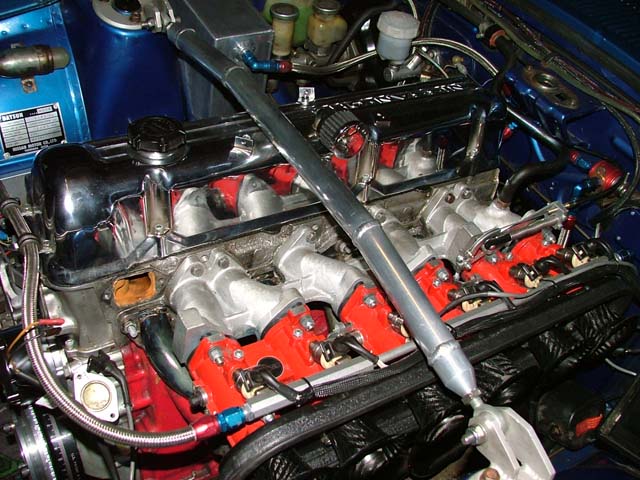

        .....Il y a certains fixations (ex MSA) que je trouve trop leger pour être efficace....
        Exactement - à quoi ça sert alors ?
        MSA : http://www.thezstore.com/page/TZS/PROD/PSDC03/23-4201
        Cusco : http://www.thezstore.com/page/TZS/PROD/PSDC04/23-4201C

          OK, Sean , mais ça n'a rien à voir avec ce à quoi je pensais, tout ça , c'est du marketing inutile , je dirais même du Kékéktuning.
          On parle de RIGIDIFIER, et non de faire beau !
            Le fait de rigidifier entre les tours et sous les brancards, c'est pas antinomique non plus quand même.
            Les contraintes se font en haut/bas mais aussi en rapprochement donc ça doit bien être utile quand même. Après, qu'on ait pas l'expérience suffisante pour le détecter c'est peut-être logique aussi. Il faudrait faire des tests sur piste peut-être pour le ressentir non ?

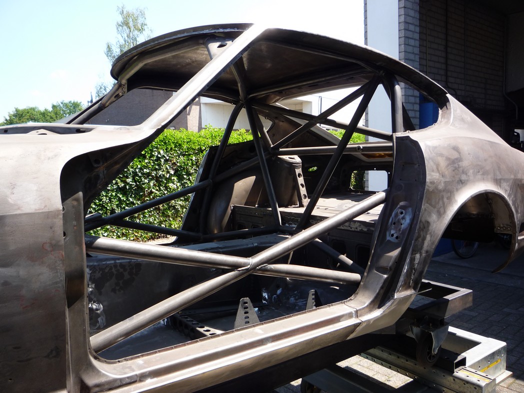

                Justement mon ami - MOI, je parle de rigidifier ma caisse et jamais je vais attacher le barre avant sur la pare-feu qui n'est pas aussi fort que ça à cette hauteur !
                Ma caisse sera 'seam-welded' et l'arceau soudé va aller plus loin à chaque bout que le parti assise.

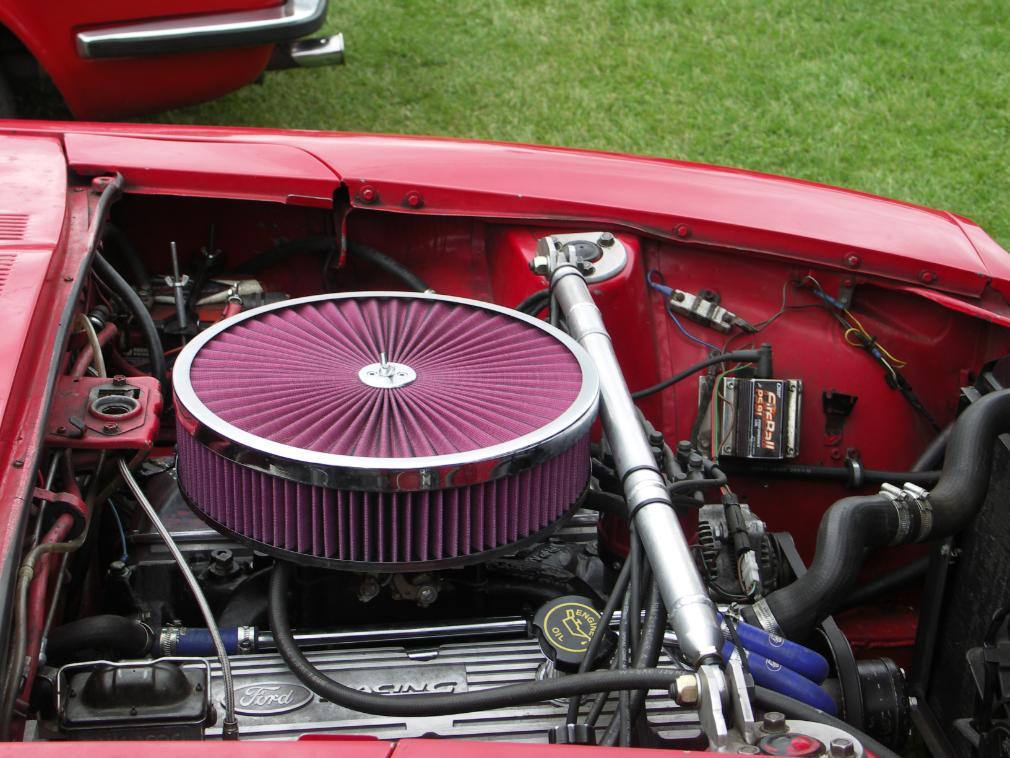

                  En ce qui me concerne j'ai l'impression que la Cusco va plier au moindre effort ; la section ovale, j'ai pas confiance.
                  Une type MSA m'intéresse plus.

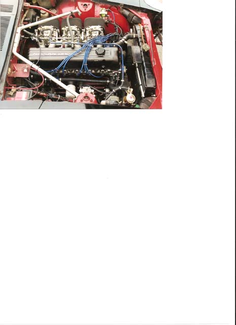

                      celles qui m'interpellent( m'intéressent en fait,) c'est la deuxième et la dernière, le reste , c'est du kéké !
                        La 2e est intéressante effectivement.
                        Les ricains parlent aussi de remplacer les supports de sièges, en tôle fine, par des tubes plus rigides. Parait-il que ça aide!
                          bah au moins , quand on sollicite, y'a du répondant !
                          belles photos, merci de bosser pour nous !

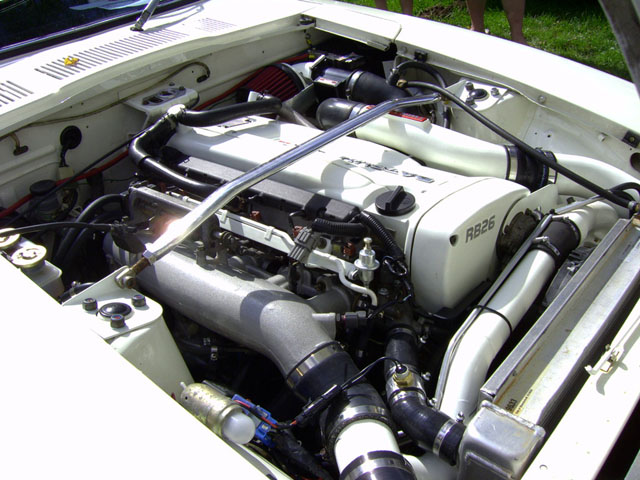

                          2eme = voiture du safari d'afrique de l'est donc hyper-costaud.
                          la dernière = les miennes en alu (ovale ).
                          Donc les kékés sont Nismos entre d'autres.

                            La 2eme n'est pas homologué FIA par contre !

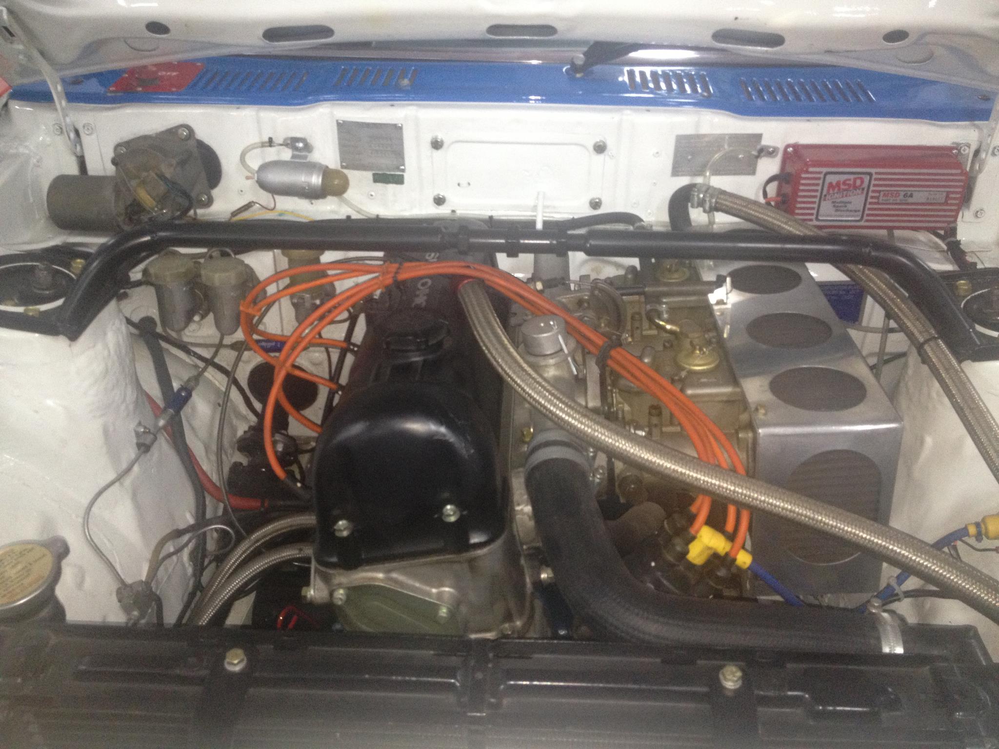

                              Je parle de la dernière , et non de l'avant-dernière, ça n'a rien à voir !
                              la dernière est réduite , mais on voit quand même !

                                Vissé sur la cloison pare feu ?
                                Vissé sur le support de fermeture de capot... :
